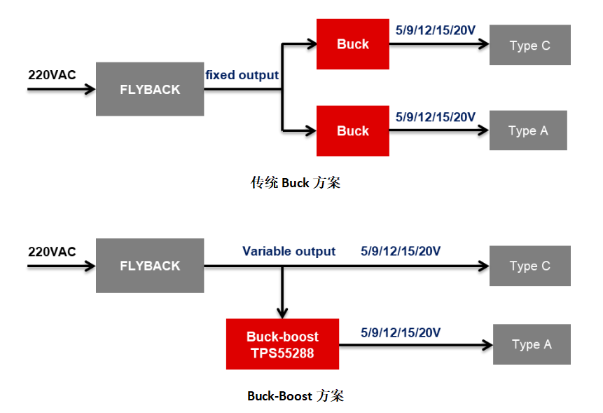

多口充电器:利用TPS55288方案简化电路,减小产品体积
如今,多口充电器越来越受到消费者的欢迎,尤其是具备USB PD 快充功能的多口充。多口充的功率目前主要集中在30W 到65W 间,也有更大功率至100W 甚至120W 的多口快充。在追求大功率的同时,厂商也希望能减小产品的体积,德州仪器推出TPS55288升降压方案来简化电路,减小产品体积。
以65W 的1A1C 充电头为例,如下图所示,传统方案通常采用两路Buck 架构,flyback 输出固定电压作为Buck 输入。而采用升降压方案,则可省去一路DC/DC 电路, flyback 输出可调节电压,直接给Type C 端口提供电压;同时通过TPS55288给Type A 端口提供电压,这样可以简化电路,减小产品的体积。
此外,TPS55288采用了高度差异化的设计,开创性地集成了升压部分的两个功率管。充电头厂商通常会比较关注降压时的效率,比如20V 转5V 的效率,而TPS55288可以灵活选择降压部分的两个外置功率管,实现最佳的转换效率及散热效果。目前,已有不少厂商采用buck-boost 方案。
