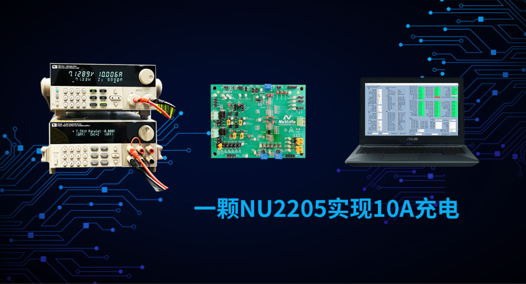

4、一颗NU2205实现10A充电
如图所示,用电子负载模拟电池快充过程,单颗NU2205芯片的EVM板,稳定输出10A电流。

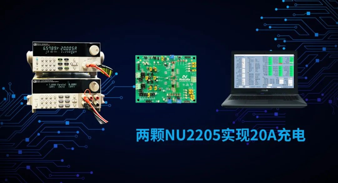

5、两颗NU2205并联实现20A充电
如图所示,用电子负载模拟电池快充过程,两颗NU2205芯片的EVM板,稳定输出20A电流。

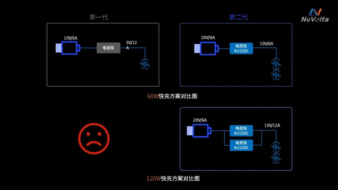

图4. 第一代和第二代快充方案对比图
双电芯快充方案在充电输出端把电池电压提高一倍,在同样的充电功率下进入电芯的电流减小一半,电芯的发热减小到25%。同样在60W的充电功率档,进入电芯的电流降到6A,保持电池包5mΩ内阻的情况下,电芯的功率损耗显著降低到180mW;在保持同样电芯电流的情况下,双电芯快充可以突破单电芯功率限制达到120W,甚至是200W。
第二代电荷泵快充芯片——NU2205采用4:2电荷泵架构,这种架构和集成FET进行了优化,可实现50%的占空比。使电缆电流成为传输到电池电流的一半,从而减少了充电电缆的损耗并限制了应用中的温升。双相架构降低了输入电容要求,同时降低了输出电压纹波。
图5. 双电池架构优势图
如上图所示,将输入端20V电压降低50%传到电池端,但是电池端获得了2倍输入端电流12A的充电电流,输入端电流被限定在6A内的同时,既实现了高功率传输,又无需升级充电线缆,凸显了双电芯架构的优势。

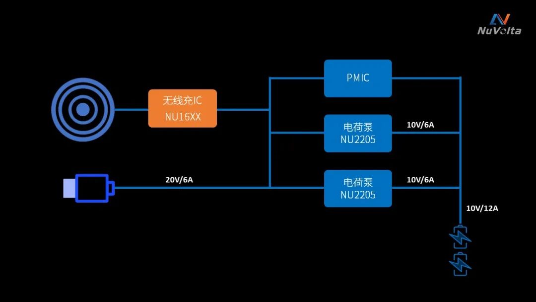

更重要的是,NU2205可支持多芯片并联工作,如果将两颗NU2205并联,可实现充电功率120W的突破,一举斩获业界充电功率最高的殊荣。
如果将三颗NU2205并联,那么充电功率将突破200W,而这种技术是单电芯方案无可比拟的。
