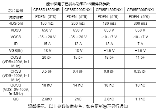

能华微电子功率氮化镓器件通过工艺在栅金属与AlGaN/GaN外延结构之间插入一层绝缘介质层,形成MIS结构。对于MIS-HEMT而言,由于金属-半导体之间插入了一层绝缘层,在器件工作时绝缘层可以承受一定的栅压通过实现高质量的栅介质,它们可以具有很宽的栅摆幅(-40V to +20V),因此驱动电压范围更宽,栅极耐ESD能力更强,同时这种工艺结构闸门的泄漏电流非常小,因此闸门有很高的可靠性,这也是目前业界最高的可靠性设计工艺。
江苏能华推出的这种氮化镓器件具有耐电流冲击能力强、驱动电压范围宽、耐ESD能力强、闸门泄漏电流小、Si MOSFET驱动兼容等特点,因此这种氮化镓器件的可靠性更高,应用范围更广,能够广泛应用于消费、工业和汽车等应用领域另外能华GaN产品的工艺良率保持在一个很高的水平,可有效地降低产品成本,能为客户提供有竞争力的解决方案
江苏能华提供高性能的耗尽型氮化镓(GaN)高电子迁移率晶体管(HEMT),具有耐高压(>650V),耐高温(150℃),耐冲击电流高,开关损耗小的特点可以直接驱动也可与增强型LV Si MOSFET在电路上连接,实现高效开关转换,成本对客户很有吸引力。同时,江苏能华也提供Cascode增强型器件,通过耗尽型氮化镓 HEMT器件与增强型LV Si MOSFET的合封,实现高性能、高可靠的增强型功率器件方案,可以应用于大功率的工业级与汽车级应用

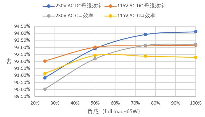

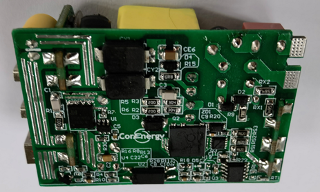

以下是实测的数据:
Demo测试效率:

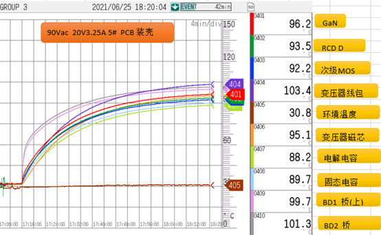

热测试结果
90Vac输入,65W输出发热情况。
264Vac输入,65W输出发热情况。

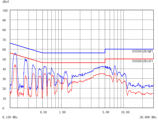

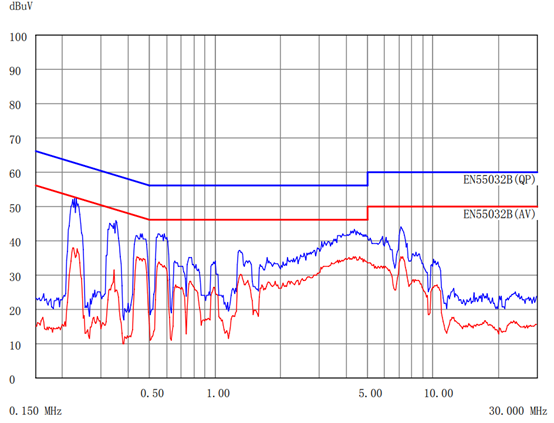

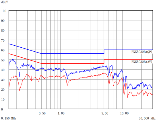

Conducted EMI Test 110V 输入

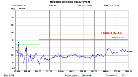

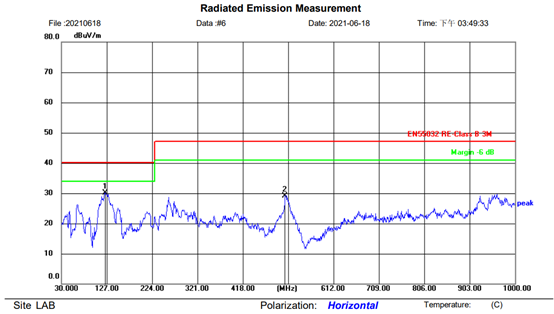

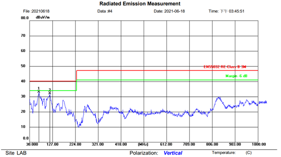

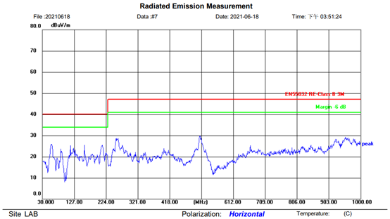

Radiated EMI Test 110V 输入

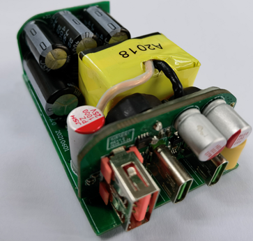

从以上能华推出的应用Demo板的测试结果看,能华的功率氮化镓器件以及快充方案已经满足量产的条件, 目前这套方案已经有几十家客户正在小批量试产了。
