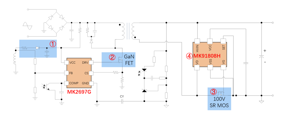

茂睿芯提供充电器一站式解决方案,简化工程师在设计充电器时的选型难题。30W氮化镓快充充电器拥有两个开关管,初级开关管受控于控制器,进行开关操作;次级为同步整流管,根据初级的开关,由同步整流器控制,在时间窗口内打开或关闭同步整流管。
充电器稳定且受控的电压输出全部由初级控制器控制,以高效率优势取代传统肖特基整流的同步整流由同步整流器来控制开关。
茂睿芯推出完整的一站式解决方案, 面向当下热门的30W氮化镓市场,包括MK2697G初级PWM控制器和MK91808H次级同步整流控制器。
其中MK2697G内置GaN驱动器,提供高精度驱动信号输出,可直驱氮化镓开关管;MK91808H同步整流控制器支持多种工作模式,支持高频设计,适配更多初级PWM控制器。两颗芯片都是SOT23的超小封装,外围元件精简,功能强大。

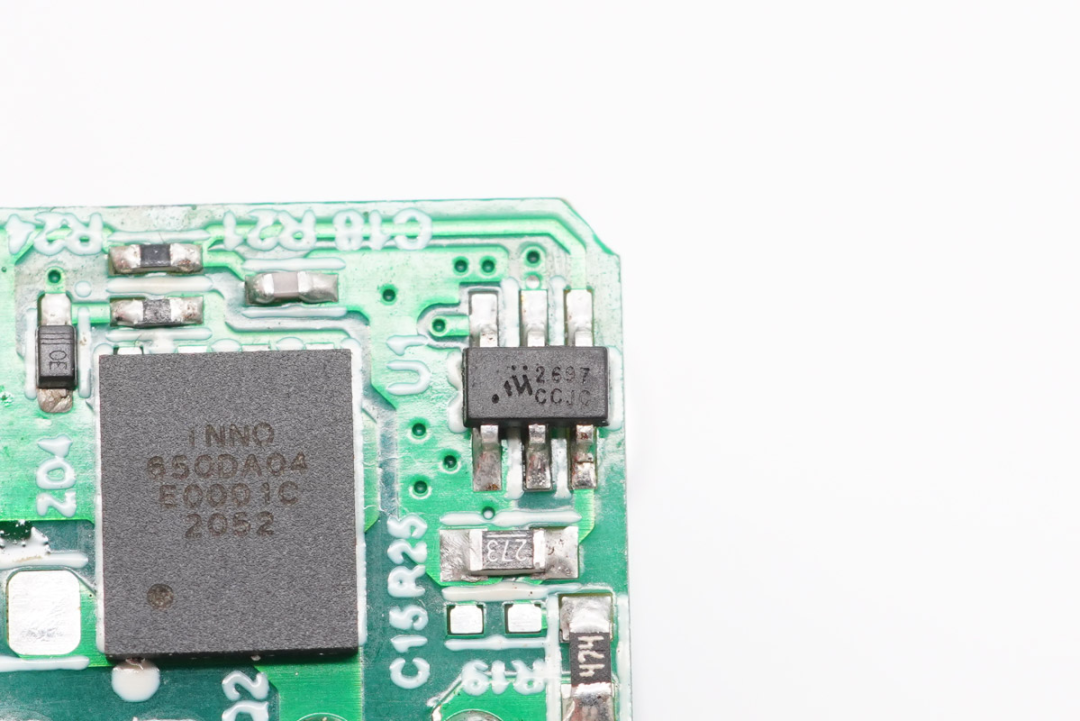

茂睿芯MK2697G是一颗采用SOT23-6极小封装的高频QR AC-DC PWM控制芯片,Vcc耐压110V,支持9-90V Vcc供电,无需外部稳压电路,减小布板空间,使用更灵活。采用专利驱动技术,可以直驱GaN功率器件,同时优化SR Vds应力,有效提高了产品效率及功率密度。
茂睿芯MK2697G具有自适应多模式特性,满足PD快充不同输出电压下的能效要求,200KHz工作频率可以充分利用氮化镓开关管优势,提高效率并减小适配器体积。
茂睿芯MK2697G具有输出过压、过功率、VCC过压、输入过压保护、同步整流管短路保护等保护功能,适用于USB PD充电器和高功率密度电源应用。MK2697系列已交付大量客户量产,如:
爱莎瓦特65W 2C1A氮化镓快充充电器。

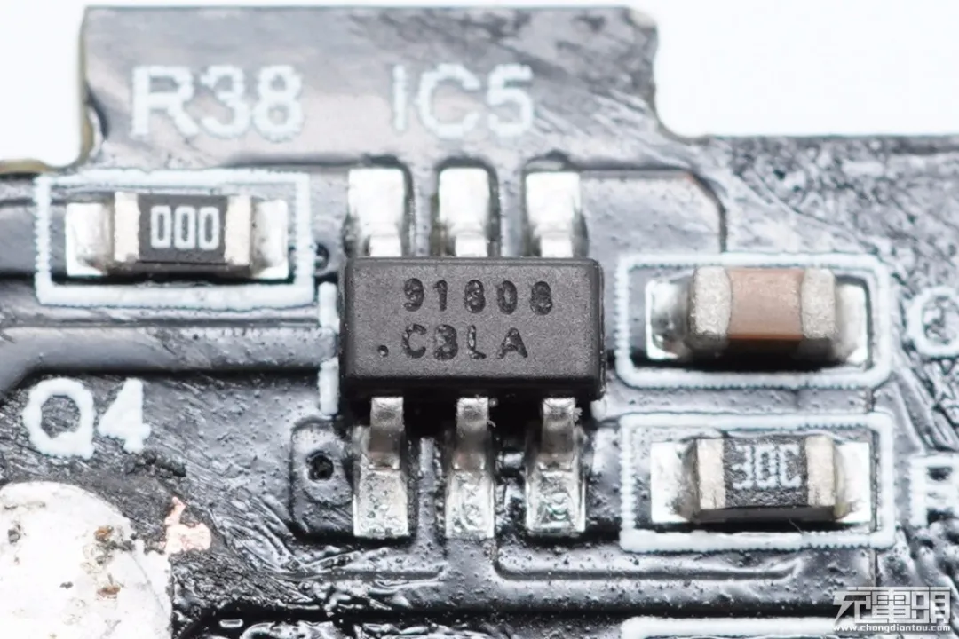

茂睿芯MK91808H系列是高性能同步整流控制器,紧凑而适用于反激拓扑,支持高频设计,尤其适用于高频小体积PD快充,同时兼容CCM、DCM以及QR 工作模式;使用自主知识产权的自供电技术为VCC供电,可以直接置于正端应用而无需辅助绕组。
茂睿芯MK91808H兼具10nS的关断延时以及高达4A的下拉电流帮助系统可靠工作于CCM模式的技术性能,通过拥有自主知识产权的开通及关断机制,本品可以最大化外驱MOSFET的导通时间以获得尽可能高的效率,并且自主检测DCM振铃,防止误开通。
此外,MK91808H的GATE钳位机制在起机前和起机过程中保护MOSFET不会误开通。MK9180X系列产品已被大量客户采用,充电头网最近两篇拆解均有论述。
首款高通QC5认证100W氮化镓快充充电器,
爱莎瓦特65W 2A1C氮化镓快充充电器,
公牛65WPD快充插排都采用了MK9180X系列同步整流控制器。
