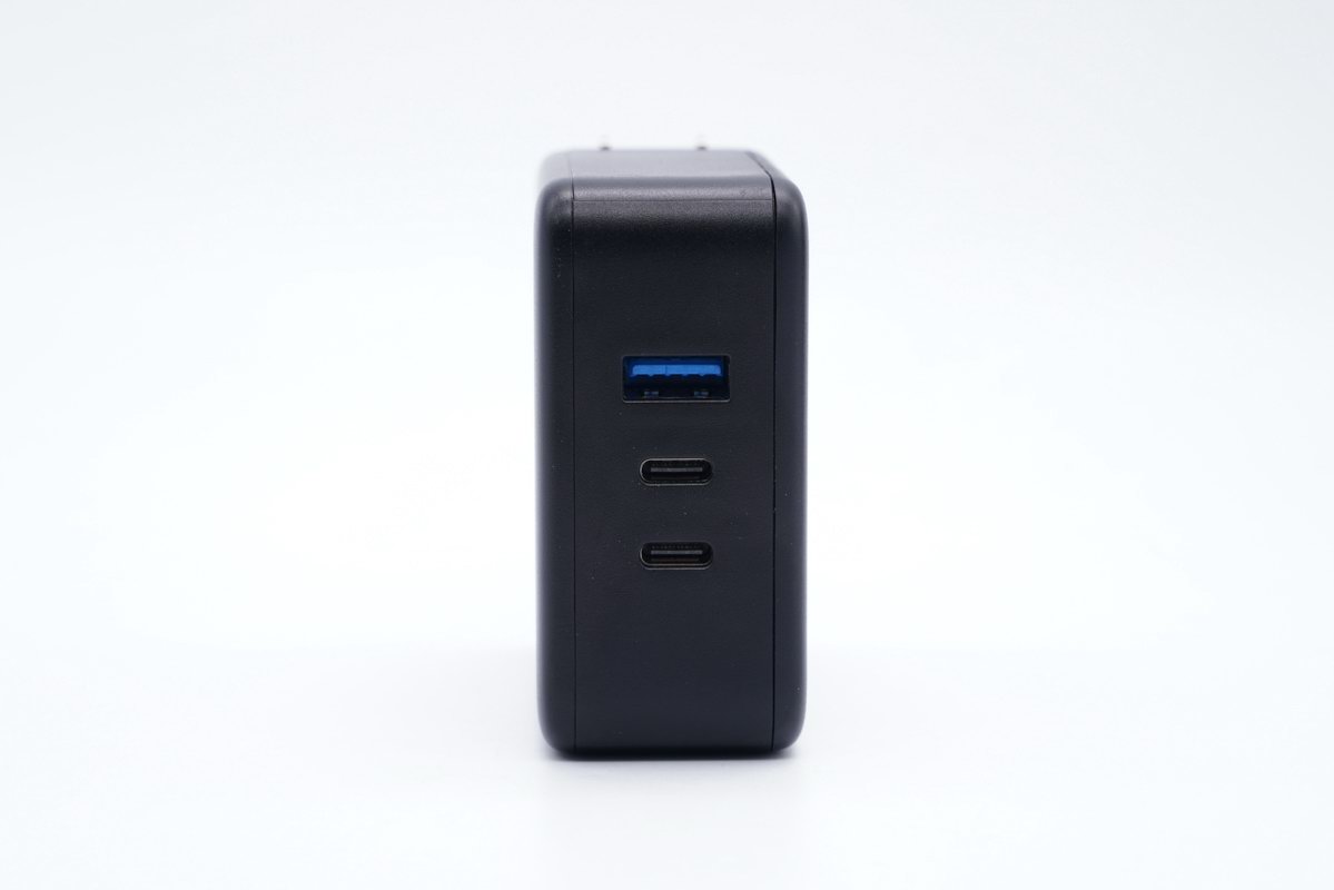

泰克威100W氮化镓充电器采用了2C1A输出口配置,其中USB-A接口为蓝色舌片,支持多协议18W快充输出,主要为手机、耳机等功率需求不大的设备充电。两个USB-C接口带有功率盲插功能,任意插入其中一个均可获得100W大功率PD快充输出,可以为笔记本、平板、手机、游戏机等功率更大的设备充电。

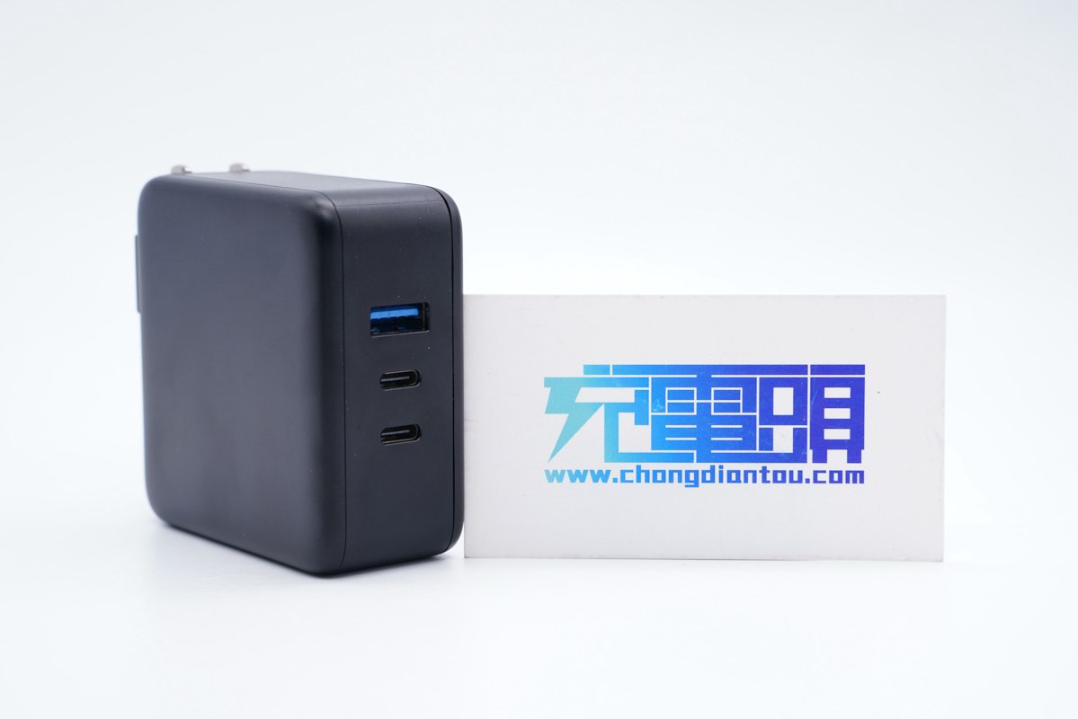

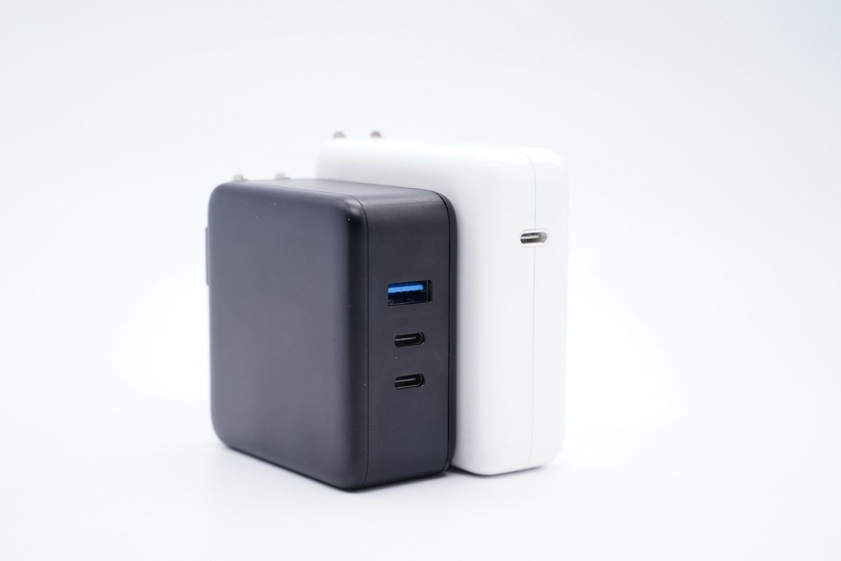

泰克威100W氮化镓充电器采用了高频高效氮化镓功率器件,让超大功率多接口快充体积可以浓缩到小身躯内,实测三围尺寸分别为32.42mm X 70.01mm X 69.97mm,重量230.5g,按照100W额定输出功率计算,功率密度达到0.63W/cm³。与苹果96W单口充电器并排放置,泰克威100W氮化镓充电器拥有更小的体积、更多输出口、更大的输出功率。

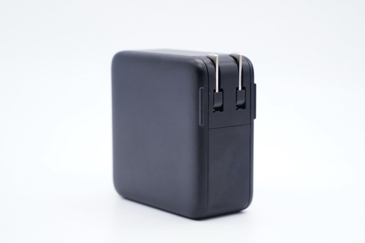

泰克威100W氮化镓充电器采用了可折叠插脚设计,外出时可将插脚收纳至壳体内,避免与行李物品相互剐蹭,为用户出行提供便利。小巧的体积拥有超大功率输出,并具备2C1A接口,伴随着用户差旅出行可满足所有数码配件的充电需求。

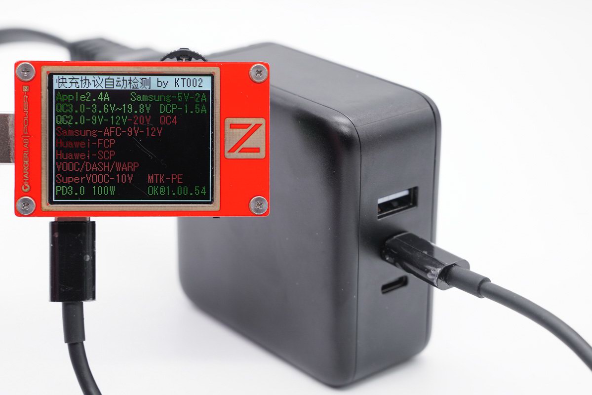

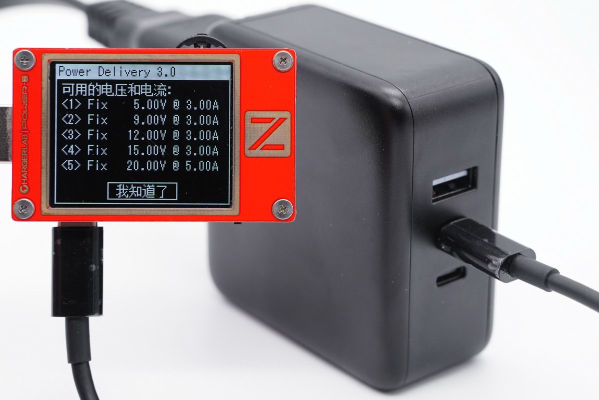

USB-C1/C2支持功率盲插功能,拥有相同的性能表现,使用POWER-Z KT002 USB测试仪读取PDO报文,充电器基于PD3.0快速充电标准开发,带有5V3A / 9V3A / 12V3A / 15V3A / 20V5A五个固定电压输出档。完整的PDO电压可满足更多设备需求,对主流PD快充设备兼容性也无需担心。
快充协议
除USB PD快速充电标准外,USB-C1/C2接口还带有多种市面上常见的快充协议,如APPLE2.4A、Samsung5V2A、QC3.0、QC2.0、DCP等,适用于新老设备使用。

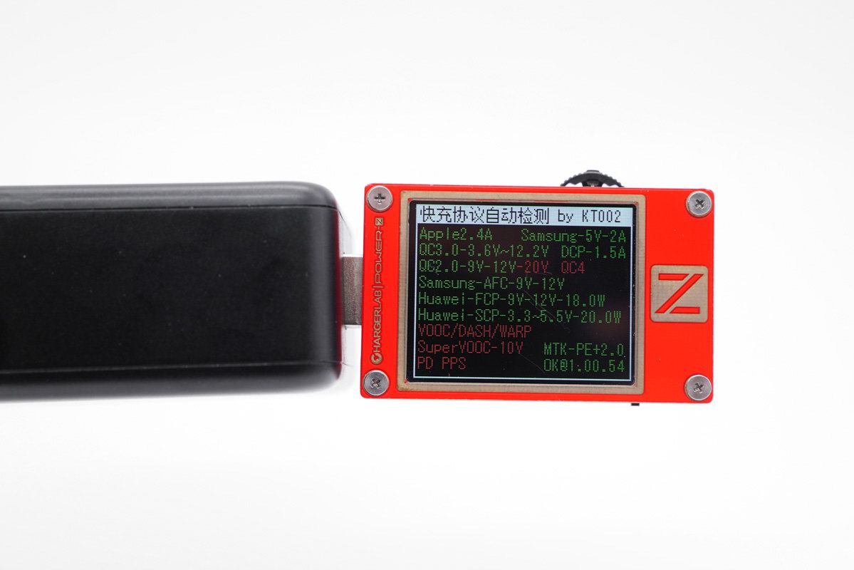

USB-A接口拥有更加丰富的快充协议,包含了APPLE2.4A、Samsung5V2A、QC3.0、QC2.0、DCP、AFC、FCP、SCP、PE等,基本涵盖了市面上绝大部分数码产品范围。
