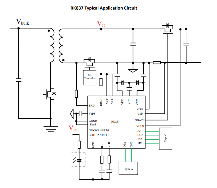

瑞芯微推出了一款内置ARM M0内核的协议芯片,支持USB-A与USB-C双口快充。支持PD2.0/PD3.0/PPS快充协议及QC2.0/3.0/4.0/4.0+/VOOC快充协议。内置MCU和DP/DM接口,可实现主流的快充协议。支持输出电压电流ADC采集,并支持恒压恒流和输出开关控制以及放电控制。

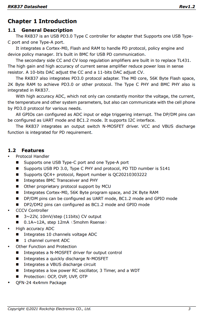

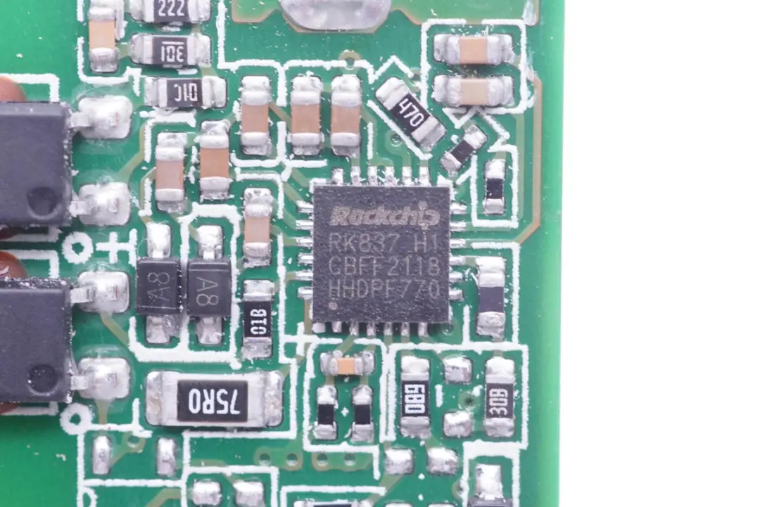

瑞芯微RK837是通过了PD2.0/PD3.0/PPS认证的PD3.0协议芯片,TID:5141。同时,也通过高通QC4+认证,证书编号20210303222。RK837内部集成ARM Cortex-M0内核,56K Flash和2K RAM来实现PD和其他专有协议,可以支持10万次以上的重复烧录。
RK837支持I2C接口和光耦反馈,可与PI支持I2C接口的高集成数控电源共同使用。内部集成NMOS驱动,用于输出VBUS开关管,可使用低成本性能好的NMOS。内部集成放电MOS管,用于负载断开时迅速将滤波电容的电压泄放掉。
说到大功率快充,那自然就离不开高精度的电压调节了。瑞芯微RK837支持3-22V,10mV步进的恒压输出。使用5mΩ取样电阻,可实现0.1-12A,12mA精度的恒流。
芯片还内置了完善的保护功能,其中DP/DM/CC1/CC2引脚均支持26V耐压,可有效防止损坏的数据线造成产品损坏,芯片还内置了过流、过压和过热保护,确保使用安全。
瑞芯微RK837支持1A1C双口输出,内置放电管,外围精简。采用QFN4*4-24pin封装,节省面积。

在充电器主控、同步整流控制器等国产化的今天,瑞芯微推出RK837协议芯片并获荣耀采用,是充电器全面国产化的一大进步。搭配国产的电源芯片方案,实现充电器全国产,进一步加快快充普及。
