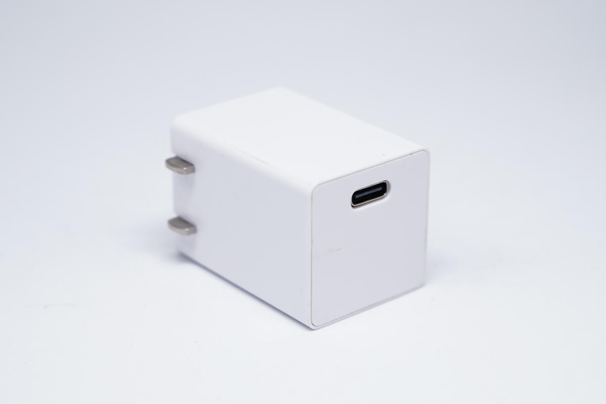

一、中逸光迷你30W快充外观

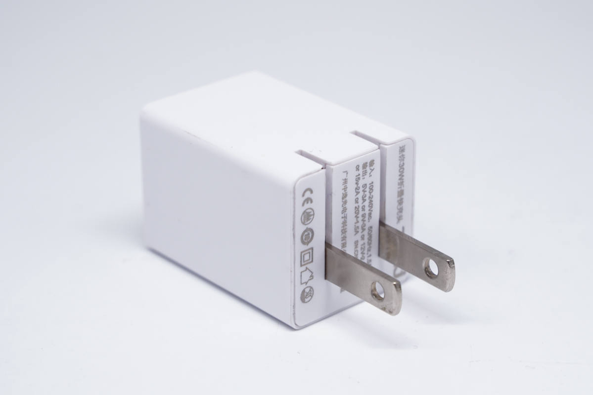

这款充电器采用方柱造型设计,PC材质白色外壳整体相当简洁,腰身亮面,输入输出端外壳磨砂。

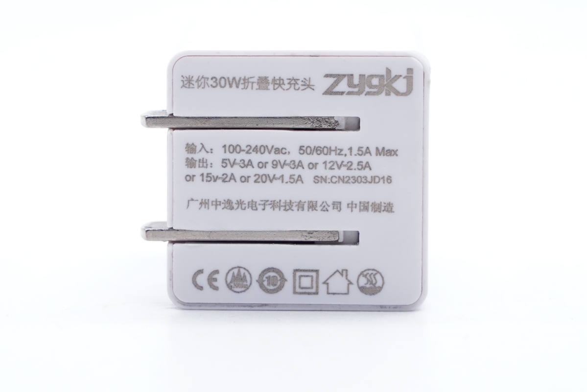

输入端外壳上印有充电器参数
输入:100-240V~50/60HZ 1.5A
输出:5V3A、9V3A、12V2.5A、15V2A、20V1.5A
广州中逸光电子科技有限公司
产品已经通过了CE认证。
充电器配备可折叠美规插脚,携带方便。

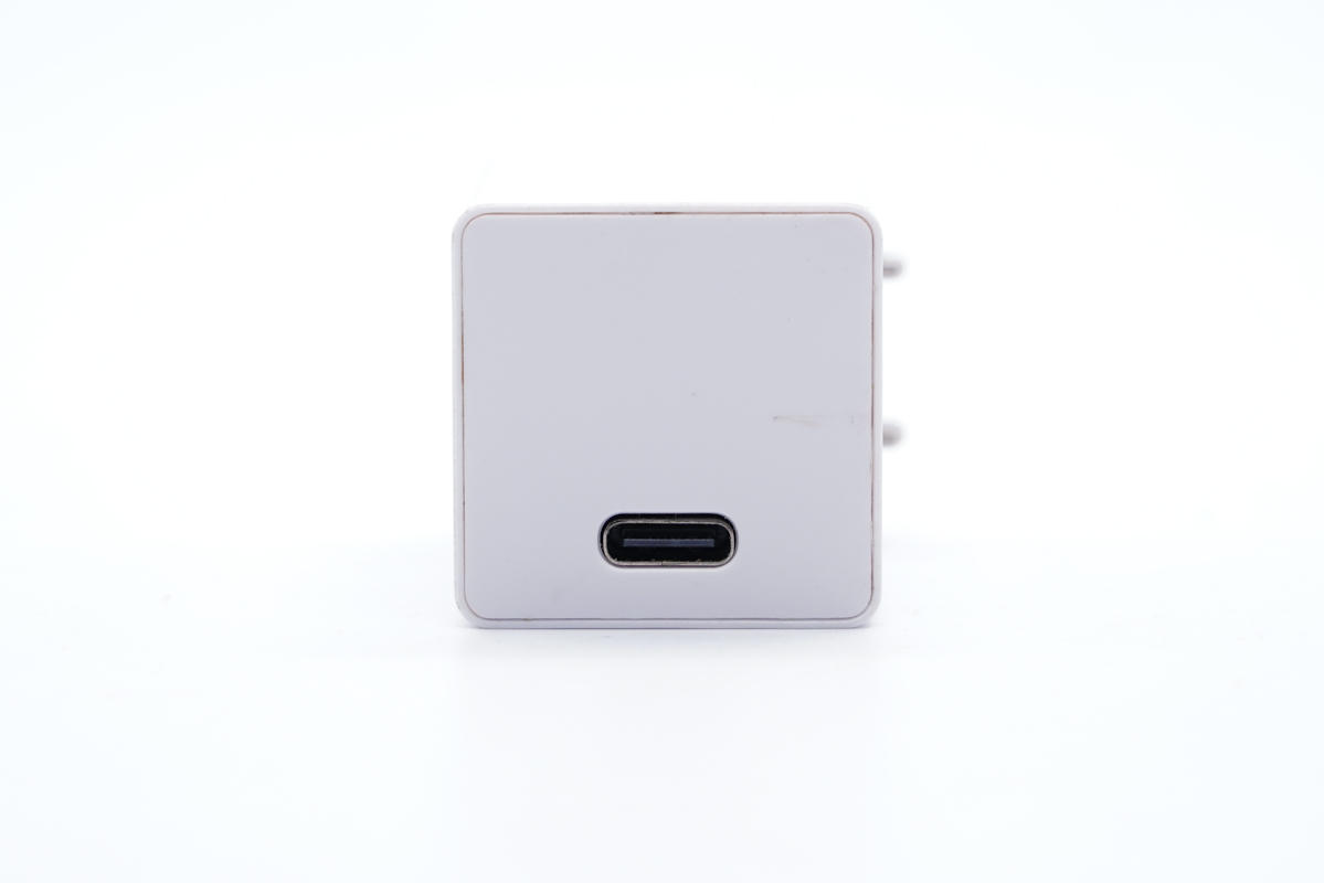

顶面USB-C接口黑色胶芯不露铜,靠边缘布局。

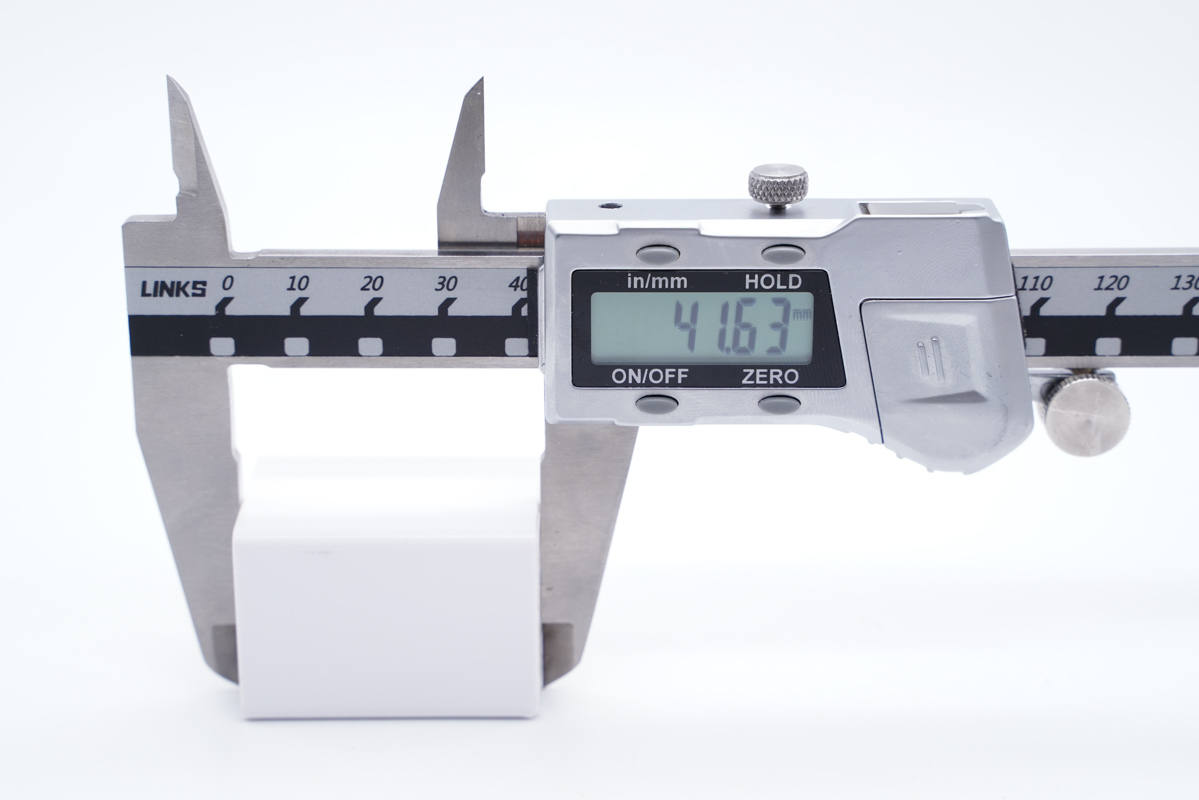

测得充电器机身高度为41.63mm。

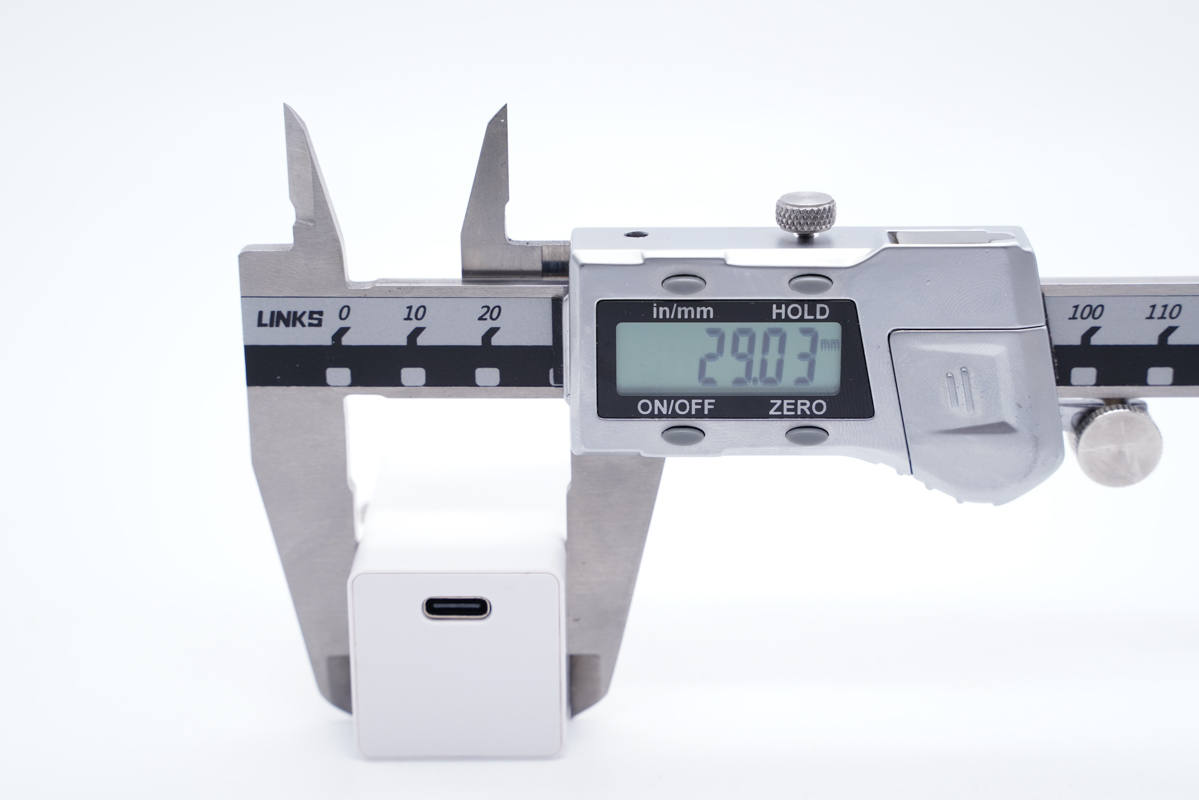

宽度为29.03mm。

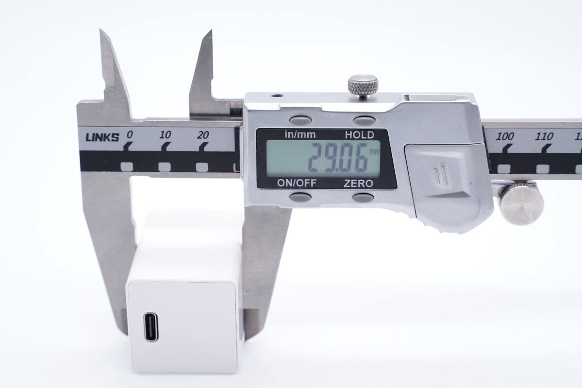

厚度为29.06mm。

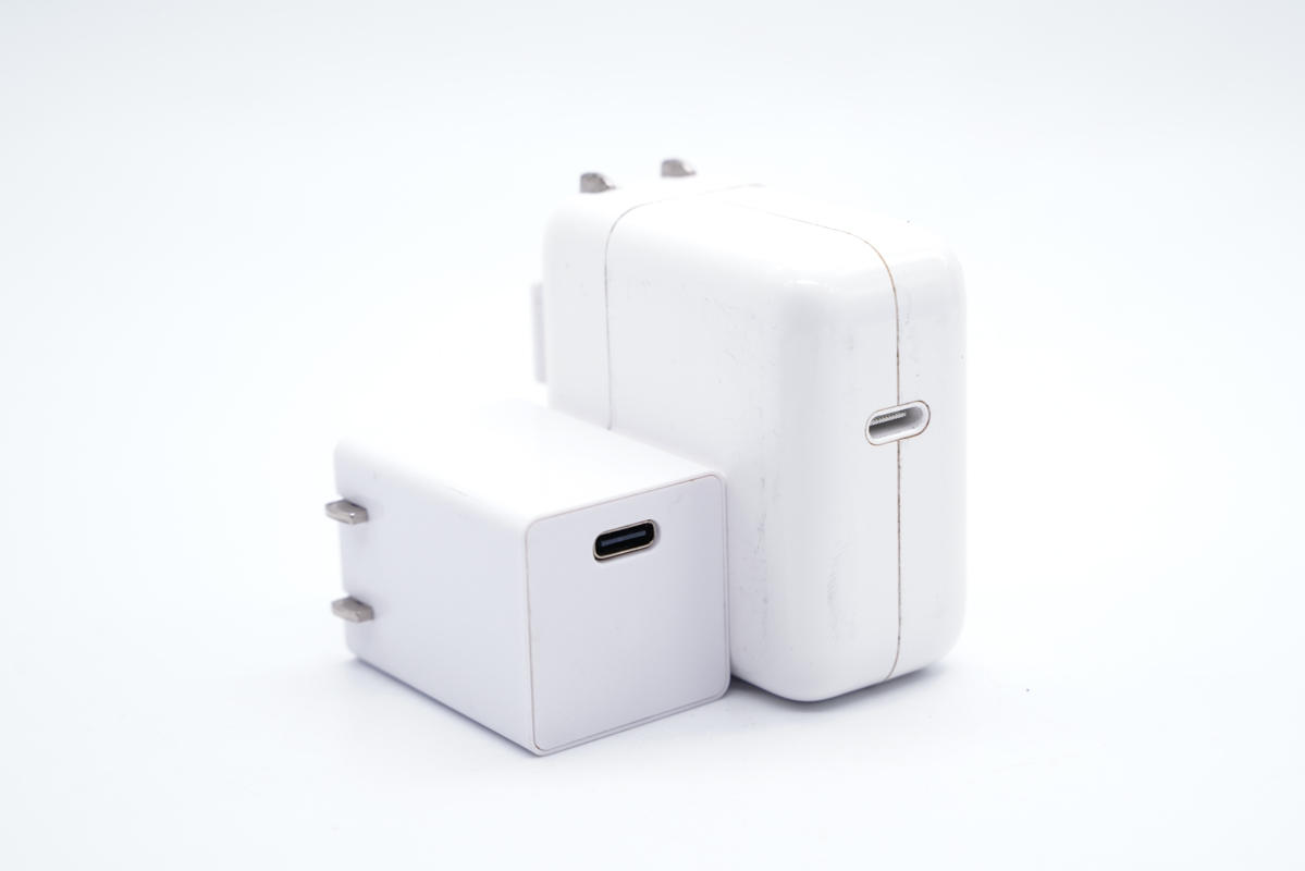

和苹果30W快充相比,体积要小得多。

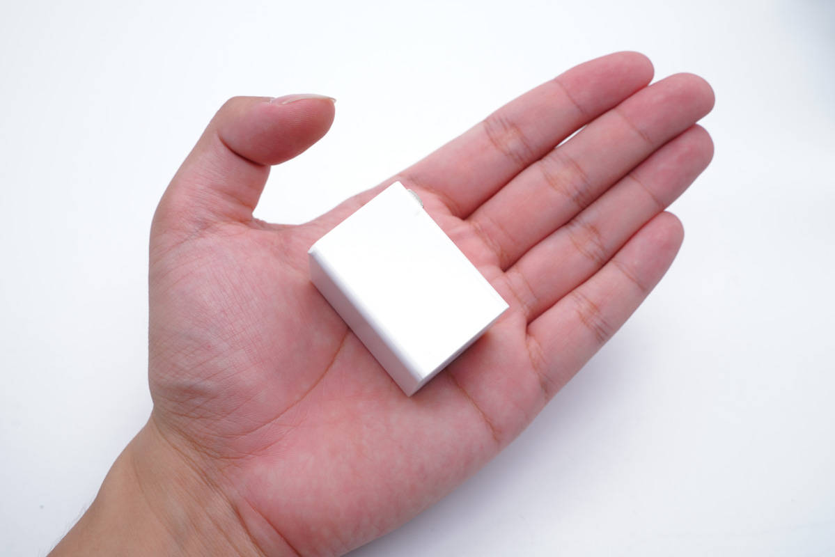

拿在手上的直观感受。

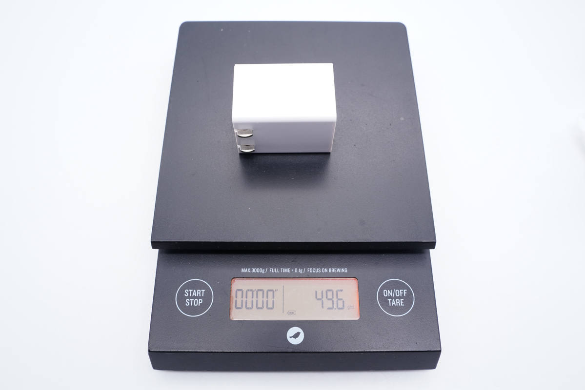

净重约为50g。

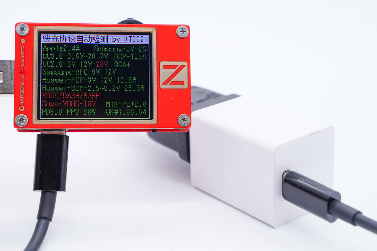

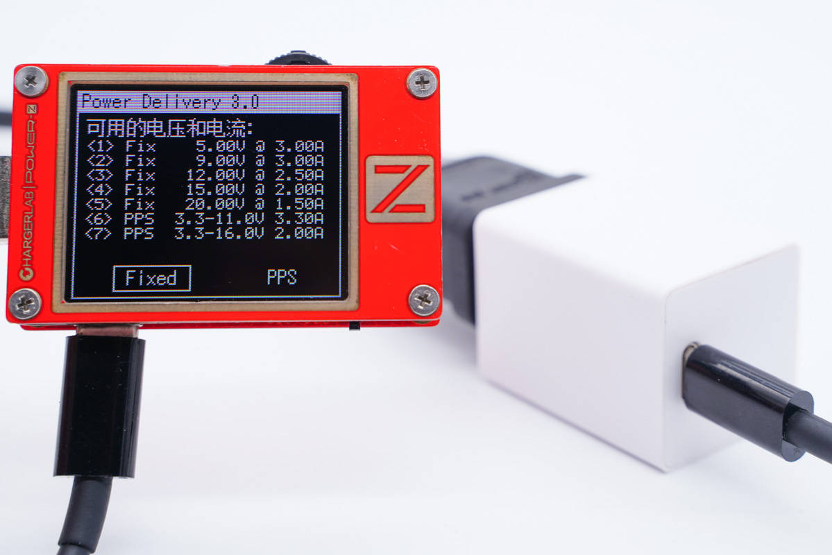

使用ChargerLAB POWER-Z KT002测得USB-C口支持Apple 2.4A、Samsung 5V2A、DCP协议,以及QC2.0/3.0、AFC、FCP、SCP、PE2.0、PD3.0和PPS快充协议。
同时还具备5V3A、9V3A、12V2.5A、15V2A、20V1.5A五组固定电压档位,以及3.3-11V3.3A和3.3-16V2A两组PPS电压档位。

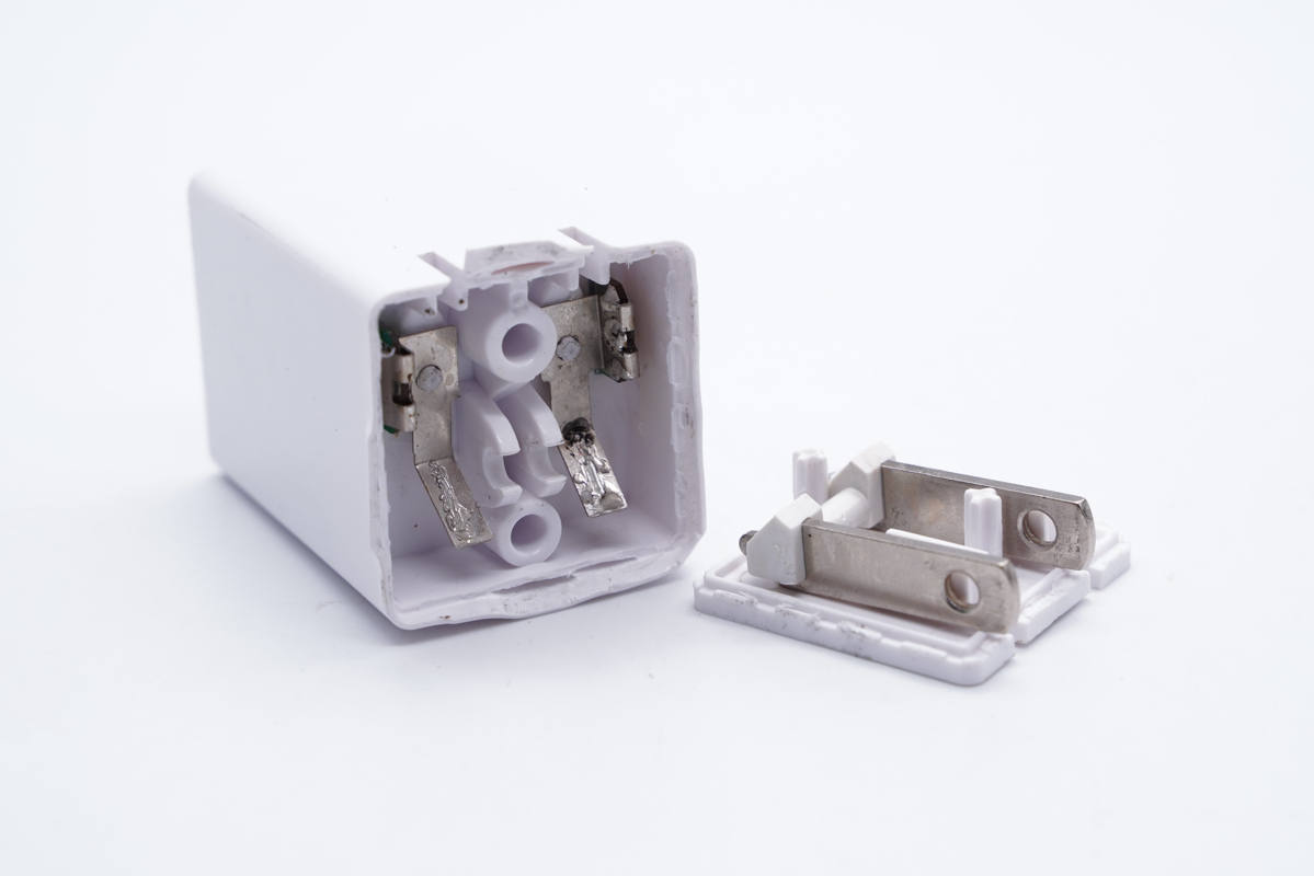

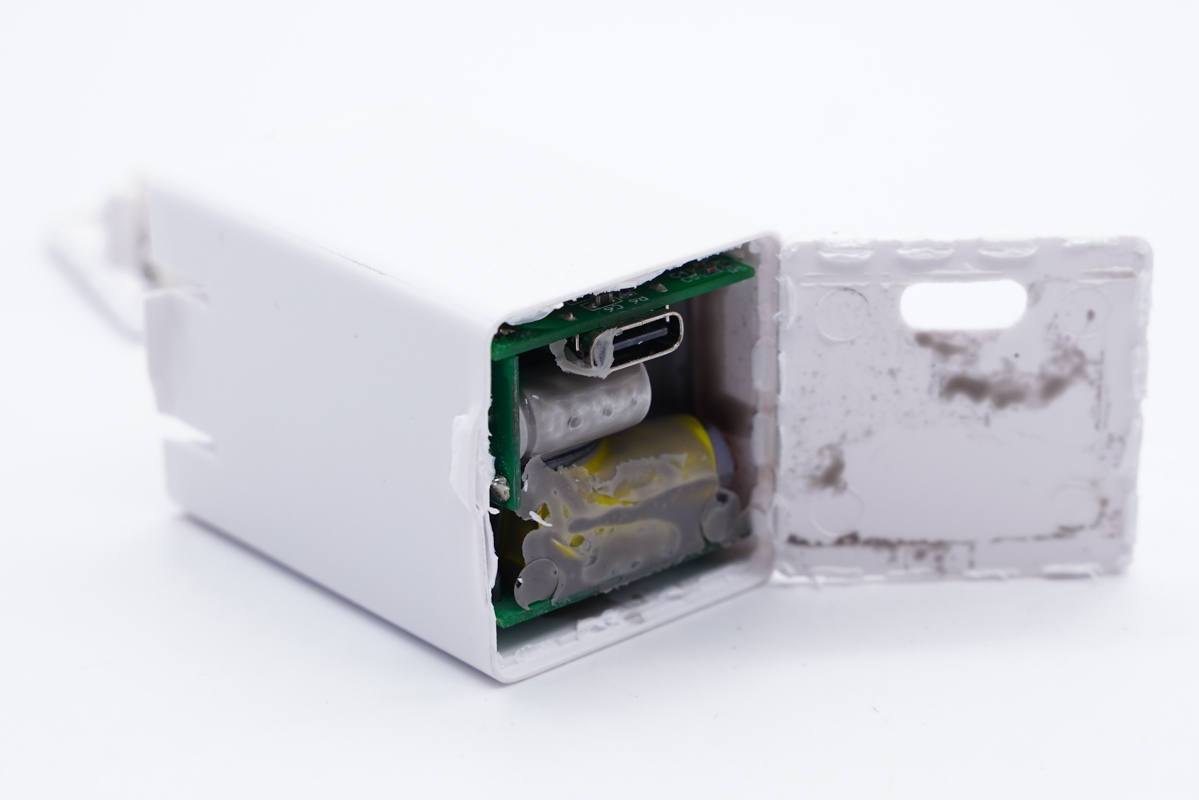

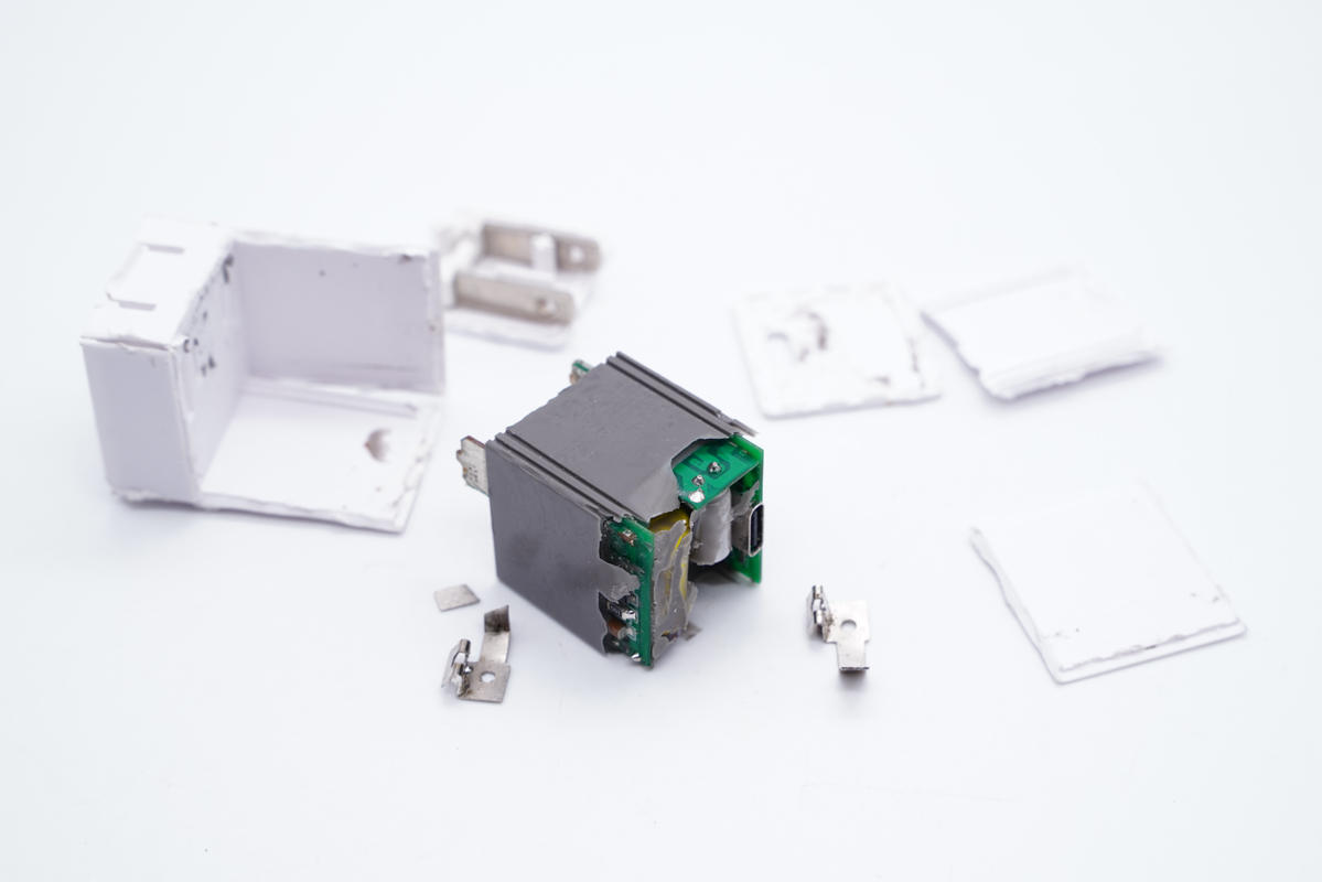

拆掉输入端外壳,插脚和PCBA模块间设有塑料板隔离,通过金属片接触通电。
输入端不好拆,只能转而拆开输入端外壳,超声波焊接封装。
充电器内部灌胶处理,最后只能通过切割方式取出PCBA模块。

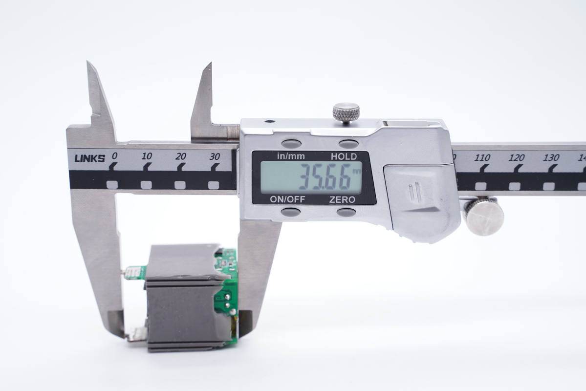

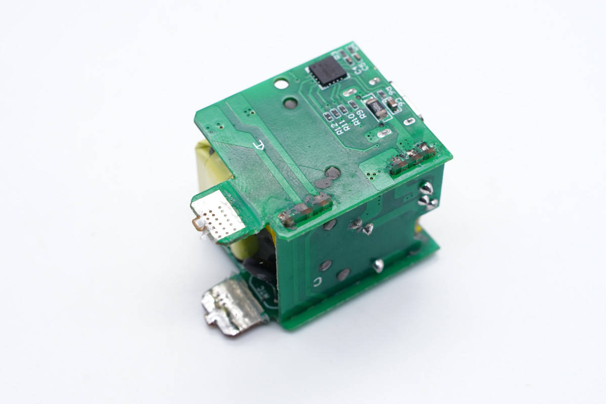

测得模块高度为35.66mm。

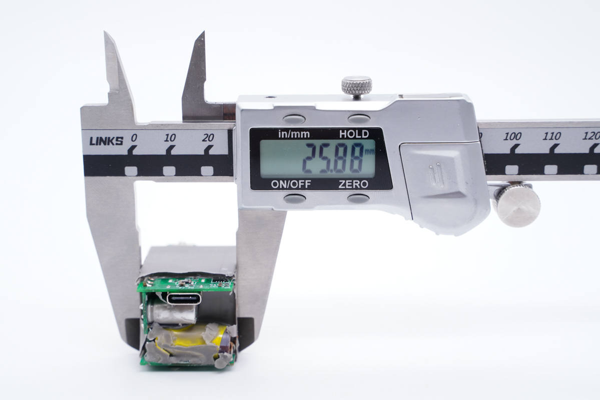

宽度为25.88mm。

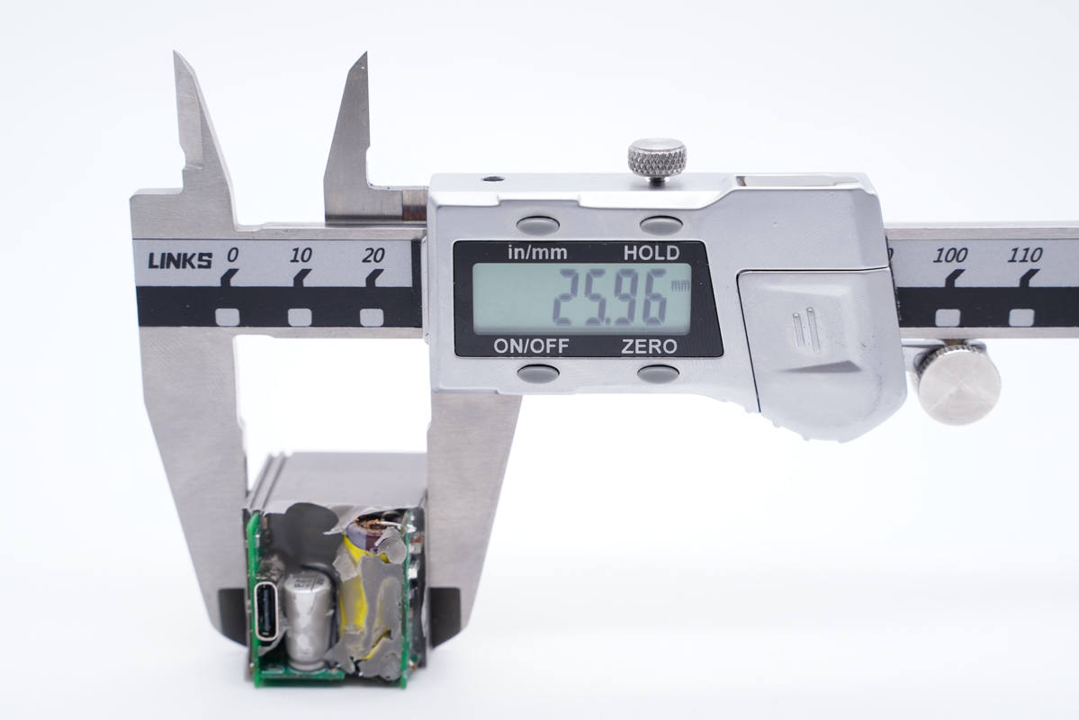

厚度为25.96mm。

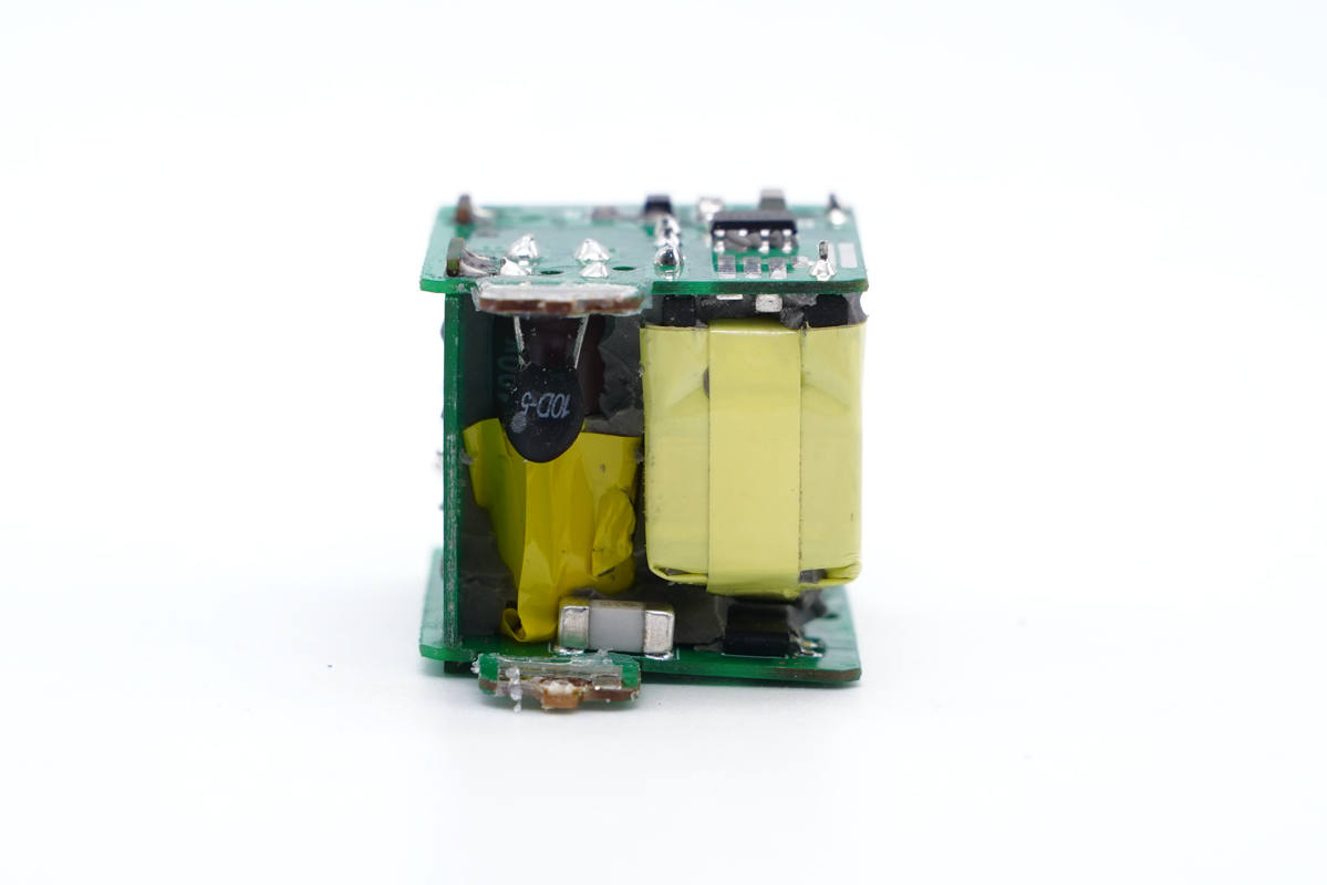

模块由三块PCB小板组合焊接设计,顶部小板背面有一颗,连接小板背面没有元器件。
另一颗小板上设有一颗,整体电路非常的简洁。
通过观察发现,中逸光迷你30W快充采用高频QR开关电源宽范围输出,协议芯片控制输出电压的设计架构。下面我们从输入端开始一一了解各器件的信息。

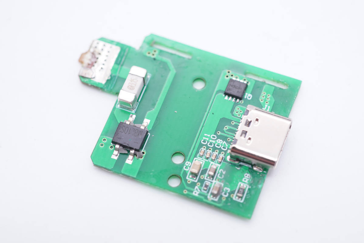

输入端一览,上下两块小板分别焊接NTC浪涌抑制电阻和贴片保险丝,高压滤波电解电容使用绝缘胶带包裹绝缘。
输出端另一颗高压滤波电解电容也是使用绝缘胶带包裹。

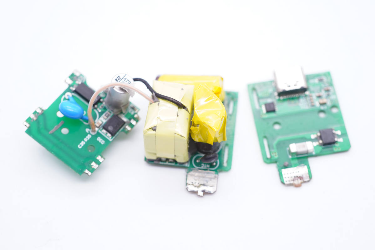

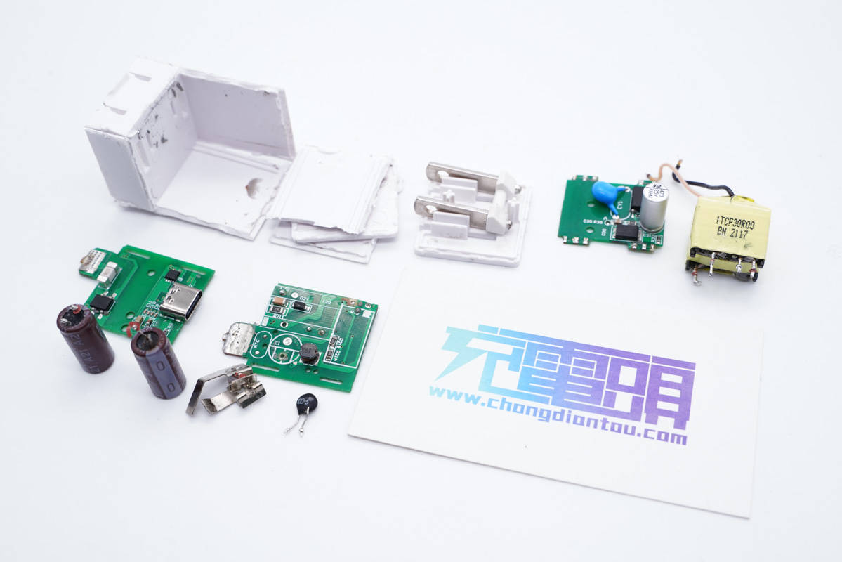

将模块拆分开。

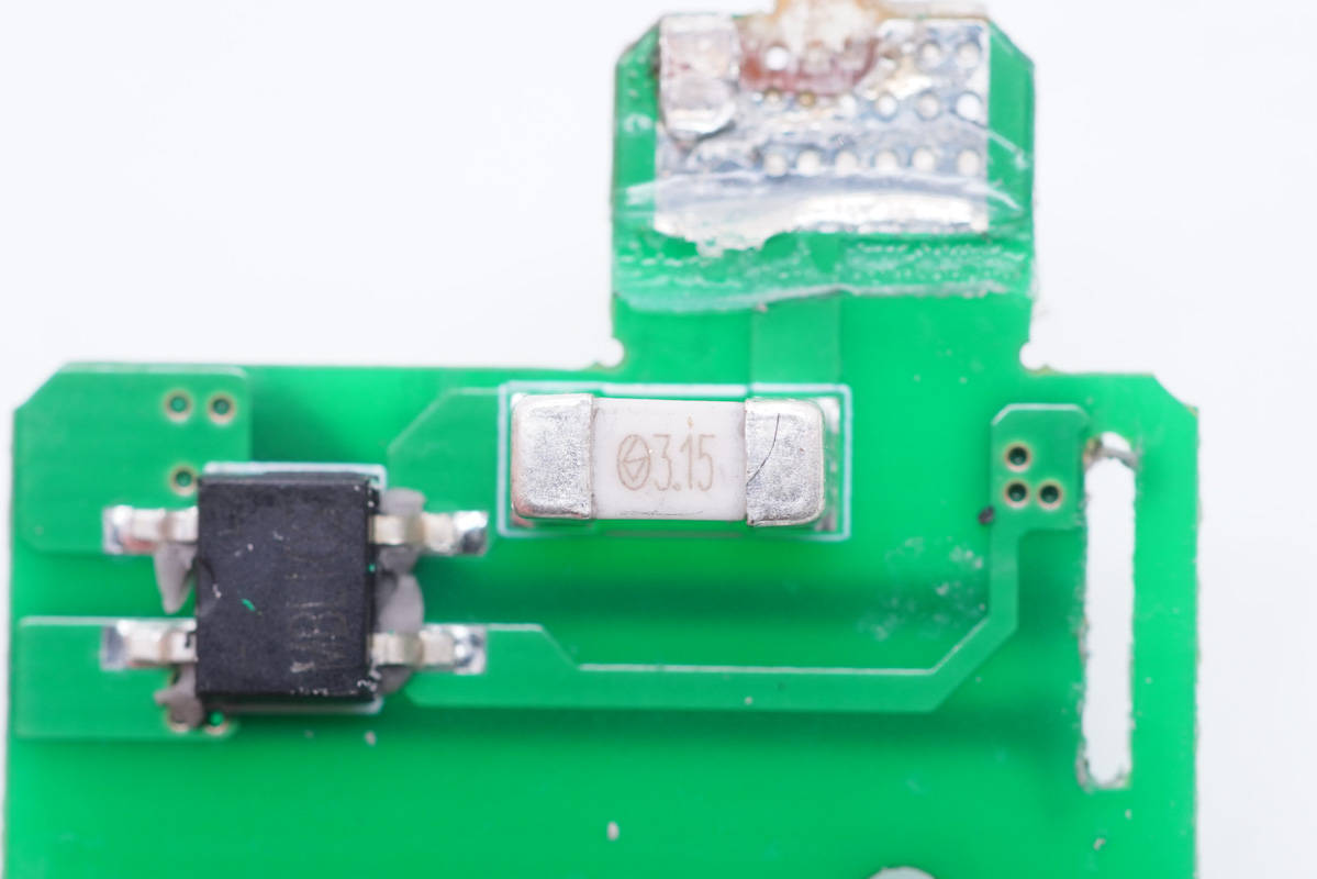

贴片保险丝额定电流3.15A。

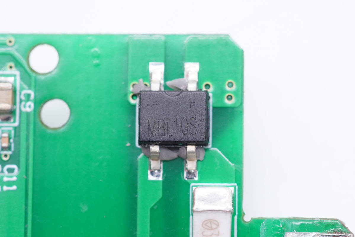

MBL10S整流桥。

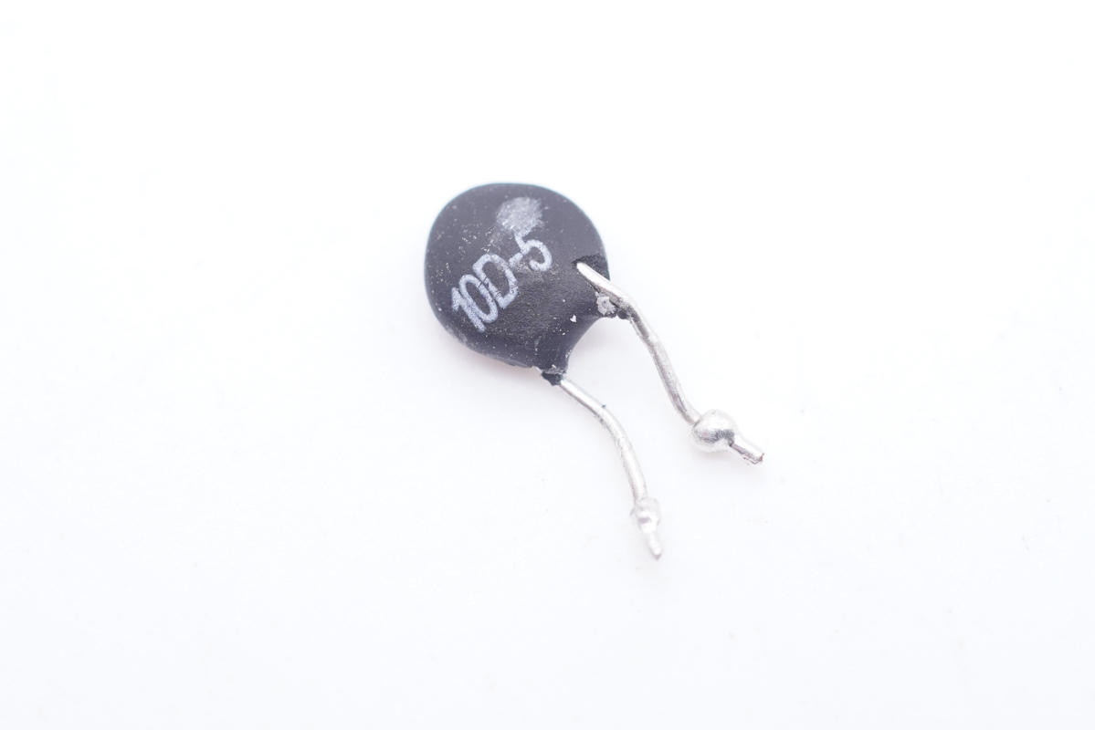

NTC浪涌抑制电阻用于抑制上电浪涌电流。

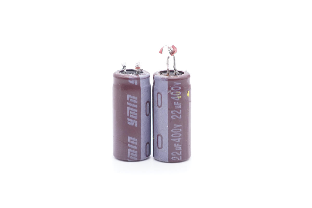

两颗高压滤波电解电容采用永铭KCX系列产品,规格均为400V 22μF。该系列产品工作温度范围在-55℃~105℃,3000小时寿命,并具备抗雷击、低漏电流(低待机功耗)、高纹波电流、高频低阻抗等性能优势。

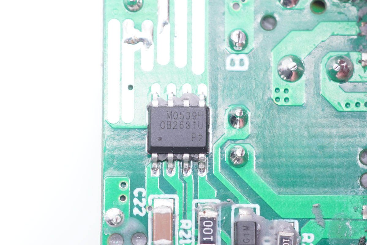

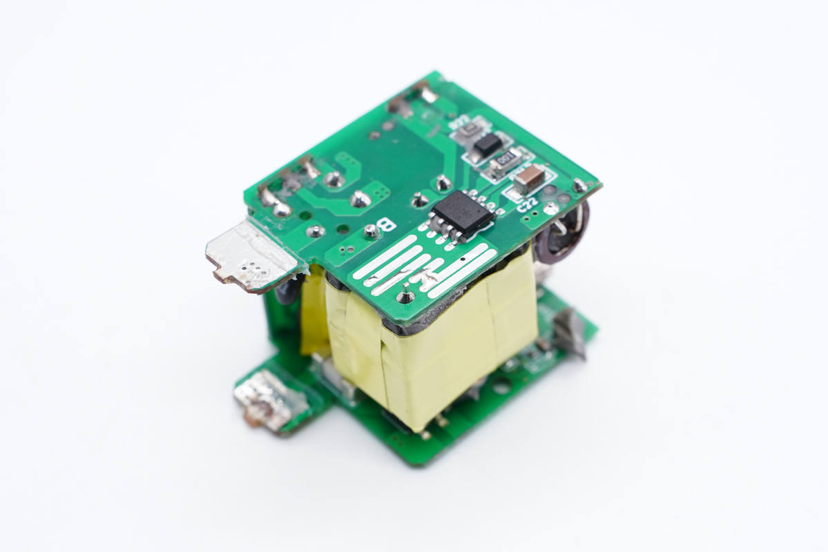

开关电源主控芯片采用昂宝OB2631U,内部集成DCM PWM控制器和高压开关管,为高性能低待机功耗以及低成本开关电源而优化。此外提供完整的保护功能,包括逐周期电流限制,过载保护,欠压闭锁和内部过热保护。内置开关管漏极连接大面积铜箔加强散热,适用于PD适配器和其他宽输出范围的适配器。

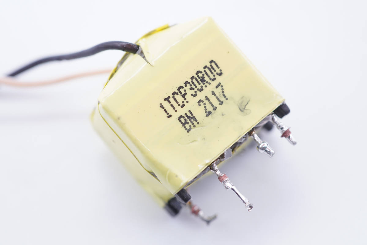

变压器特写。

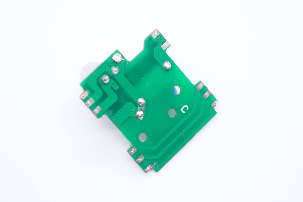

连接小板背面没有元器件。

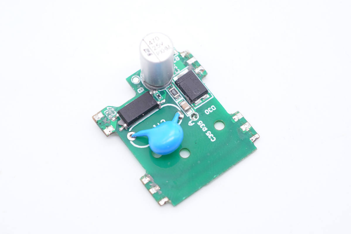

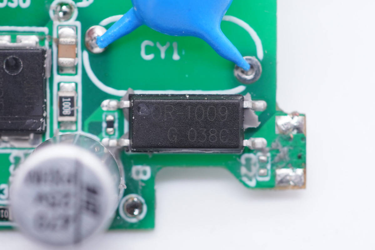

不过正面有光耦、Y电容、同步整流芯片以及滤波电容。
OR-1009光耦,用于初级次级通信,反馈输出电压。

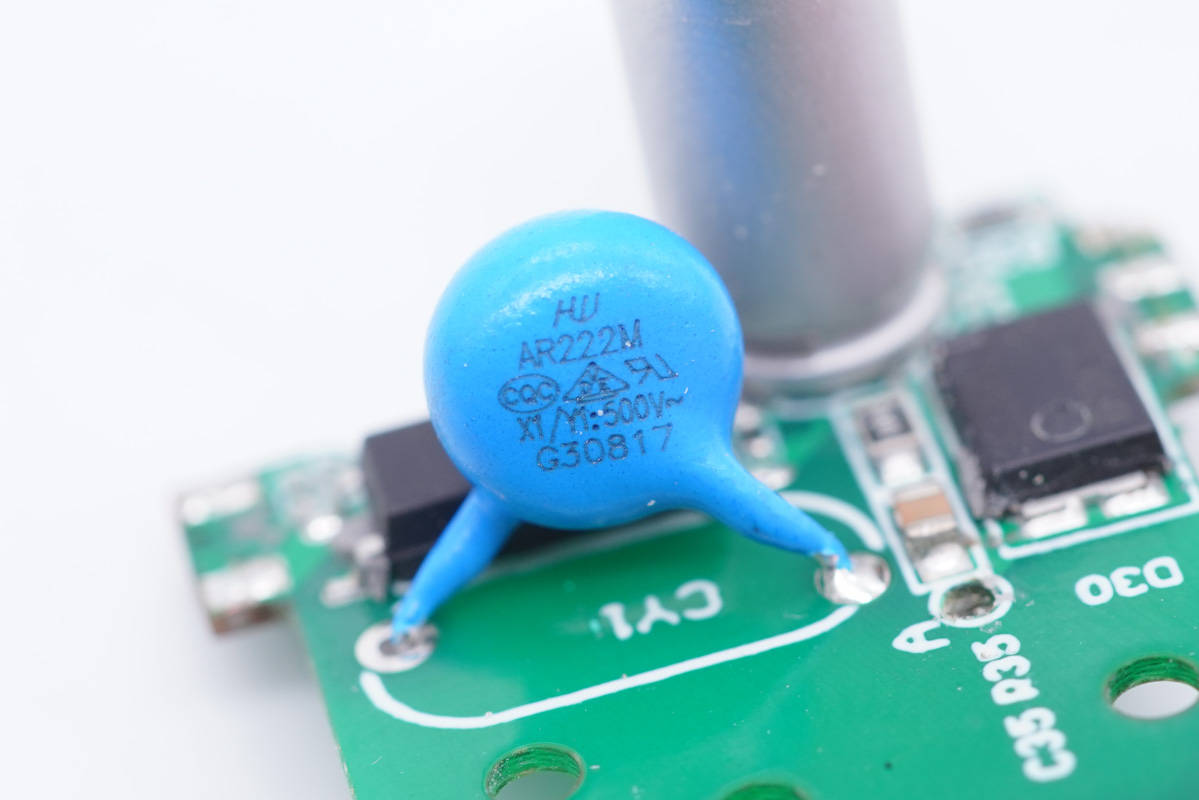

Y电容特写。

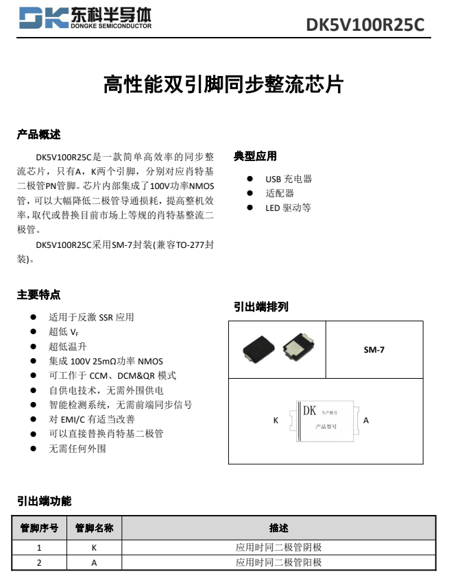

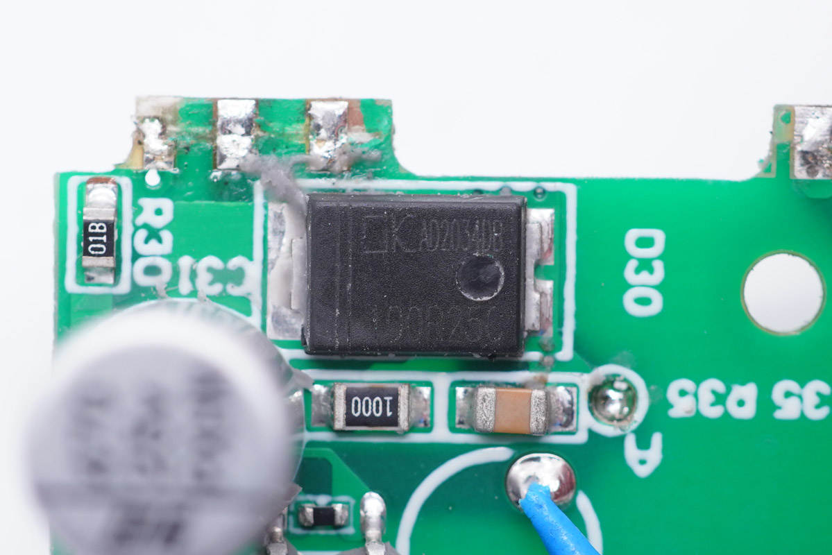

东科半导体DK5V100R25C同步整流芯片,内置25mΩ100V耐压同步整流管。
东科DK5V100R25C资料信息。

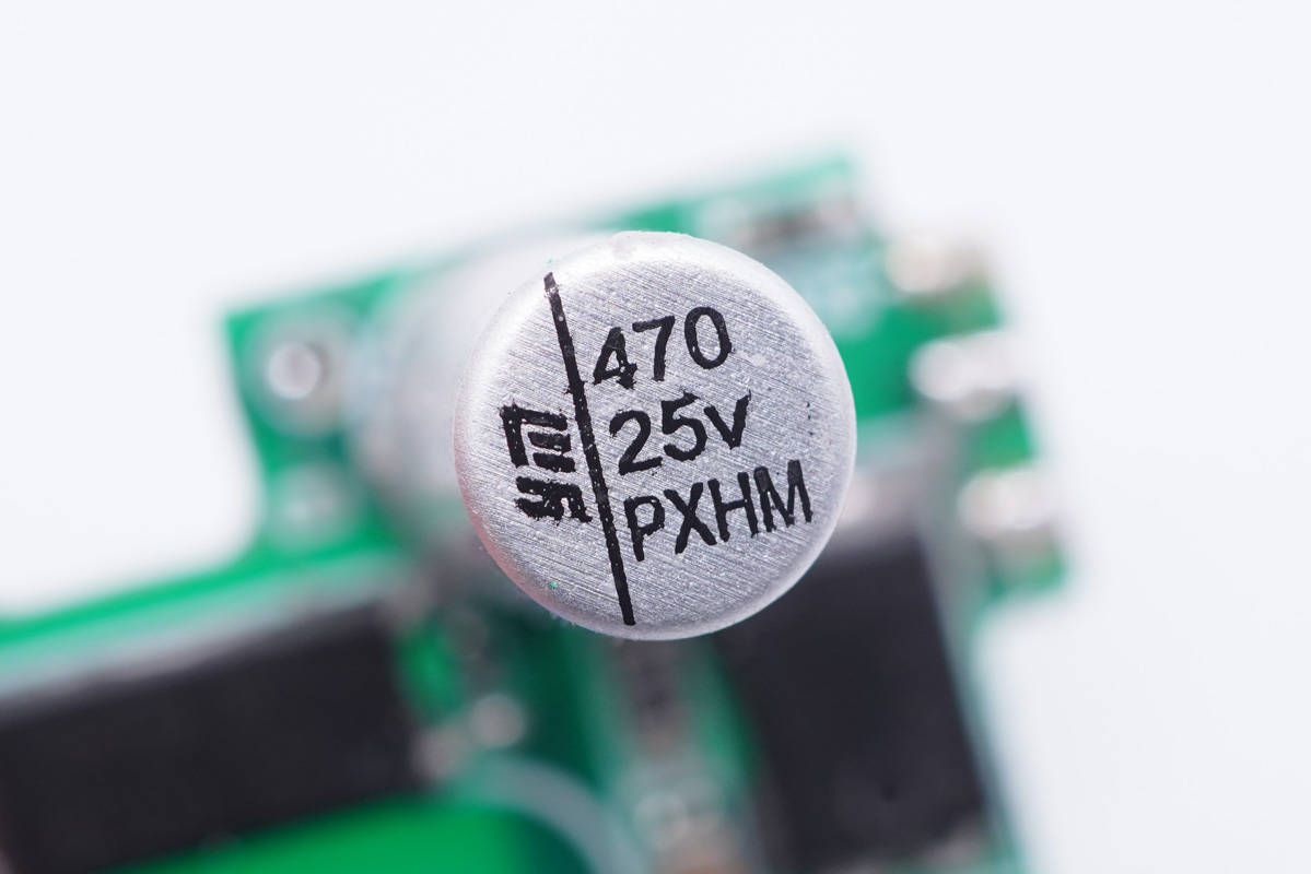

输出滤波固态电容采用永铭NPX系列固态电容,规格25V 470μF。该系列电容具有小体积、低ESR、高容许纹波电流、高可靠性、耐开关冲击等特点。
充电头网了解到,永铭NPX系列固态电容此前已被安克30W氮化镓超能充安克 65W氮化镓超能充安克45W氮化镓超能充闪极100W 3C1A氮化镓快充摩米士65W 2C1A氮化镓快充倍思45W 1A1C氮化镓充电器努比亚65W氘锋氮化镓充电器等产品使用,此外还被应用在小小黑品胜邦克仕等品牌20W迷你充上,获得客户一致认可

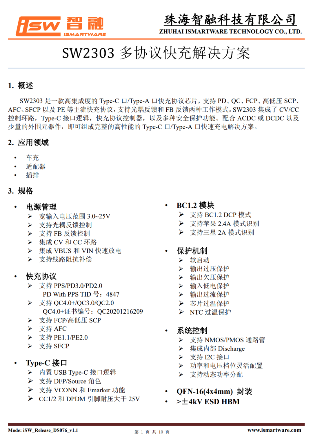

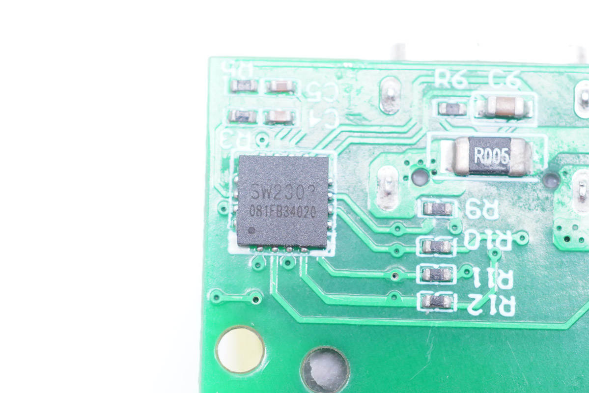

协议芯片采用珠海智融SW2303,通过高通QC5认证,是业内第一颗非MCU架构的QC5认证协议芯片。这是一款高集成度USB Type-C/Type-A接口快充协议芯片,支持PD、QC、FCP、高低压SCP、AFC、SFCP以及PE等主流快充协议;支持光耦反馈和FB反馈两种工作模式;支持4KV ESD HBM。
SW2303集成了CV/CC控制环路,Type-C接口逻辑,快充协议控制器,以及多种安全保护功能。配合AC-DC或DC-DC以及少量的外围元器件,即可组成完整的高性能的Type-C/Type-A口快速充电解决方案。
智融SW2303资料信息。

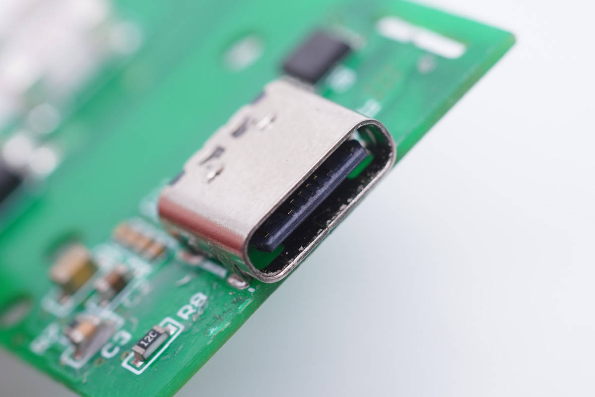

USB-C母座特写,过孔焊接。
