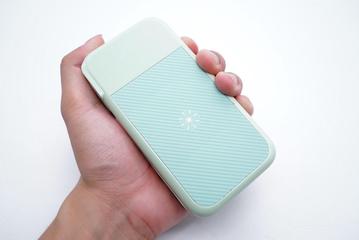

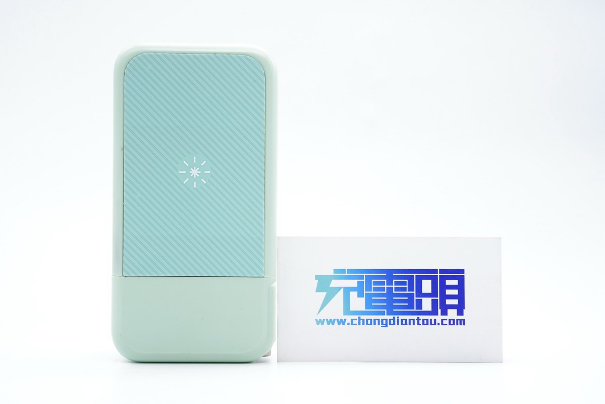

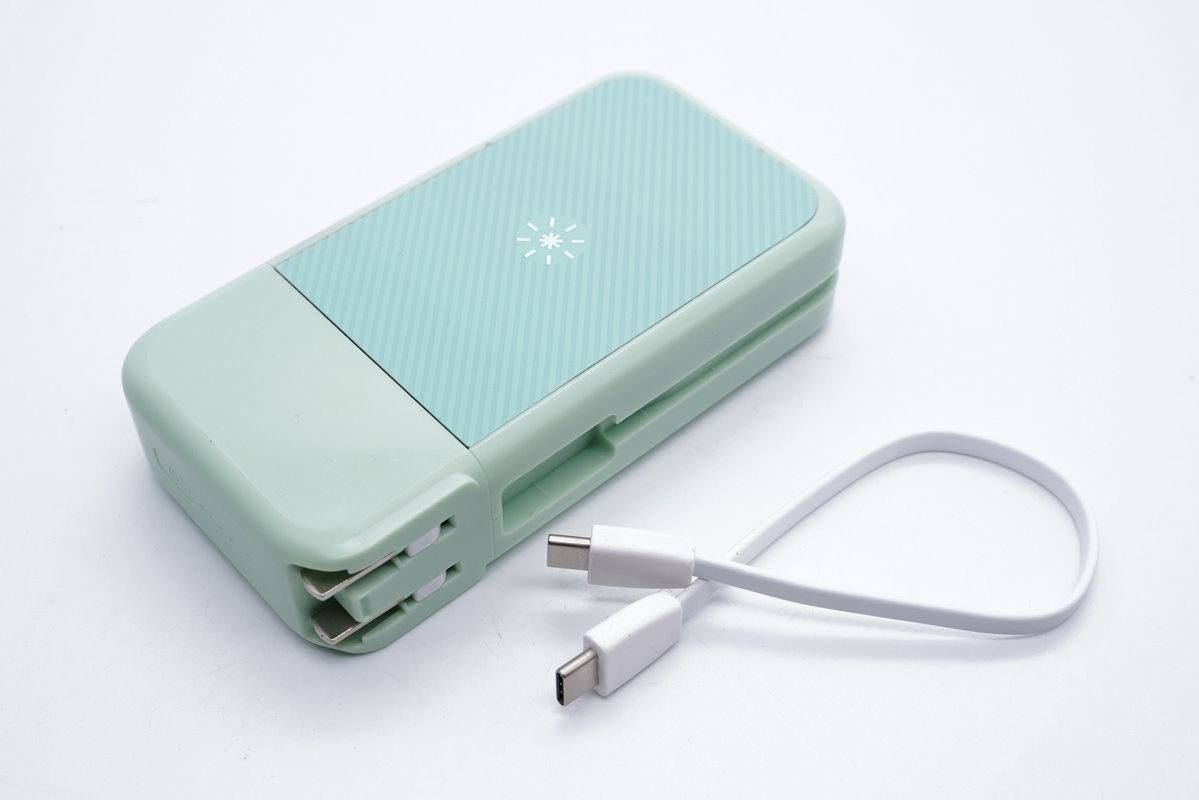

德立华磁吸四合一充电宝拥有多种功能,具备了充电器、充电宝、磁吸无线充、数据线四大功能,不用在翻箱倒柜找充电配件一个产品满足出行需求。产品三围尺寸65.04mm X 29.3mm X 125.93mm,重量302g,比起四款独立的产品加起来还轻便。
移动电源模式
德立华磁吸四合一充电宝内置10000mAh容量锂离子电池组,可以脱离充电器直接外带使用,简单来说就是与移动电源一样,10000mAh兼顾了重量与续航的平衡,可支撑大部分手机、平板等数码设备出行的续航需求。
磁吸无线充电模式

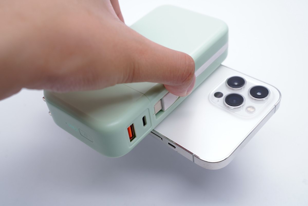

在顶部面板中间是磁吸无线充电模块,磁力部件拥有强大的吸附力,匹配iPhone 12全系列磁吸无线充使用,靠近自动对准线圈并牢固地将iPhone 12系列吸附,并提供无线充电。除可以对iPhone12系列提供磁吸无线充外,还支持其他采用Qi无线充电标准的设备使用,如安卓手机、TWS耳机等。
充电器模式

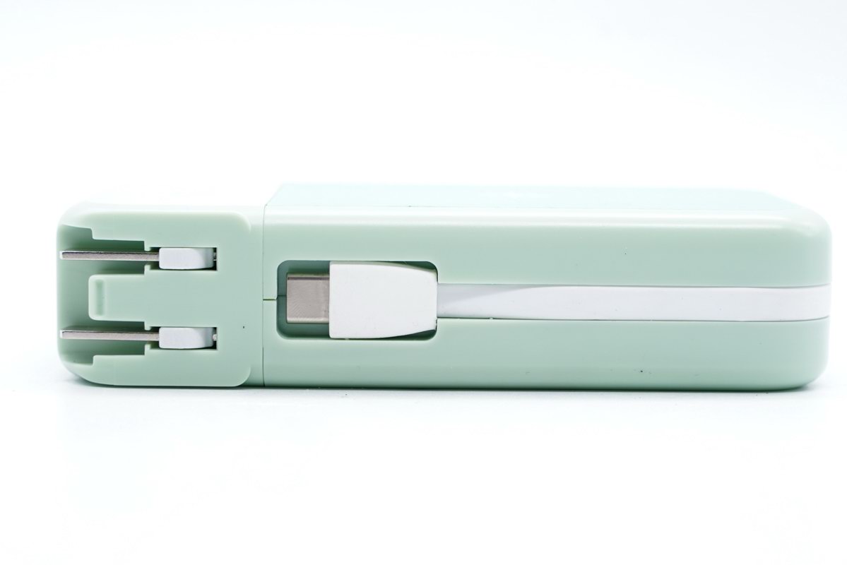

另一个角落可以看到可折叠插脚,这是德立华磁吸四合一充电宝的另一种功能,拉出插脚插入插座后,德立华磁吸四合一充电宝摇身一变成为充电器模式,通过内置的电源适配器对自身锂电池充电,也可以通过USB输出口对其他数码设备充电。插脚可以替换成不同地区的旅行插脚使用,支持100-240V 50/60Hz全球电网输入。
数据线收纳槽
作为数码配件重要的续航保障,除了充电器与移动电源外,另一个关键的配件就是数据线。以往外出携带数据线都比较累赘,收纳麻烦且容易缠绕,德立华磁吸四合一充电宝机身侧面带有数据线收纳槽,配套的短线可以完美贴服卡在槽内,无需考虑数据线携带麻烦,所有部件一体化,轻松出行说走就走。

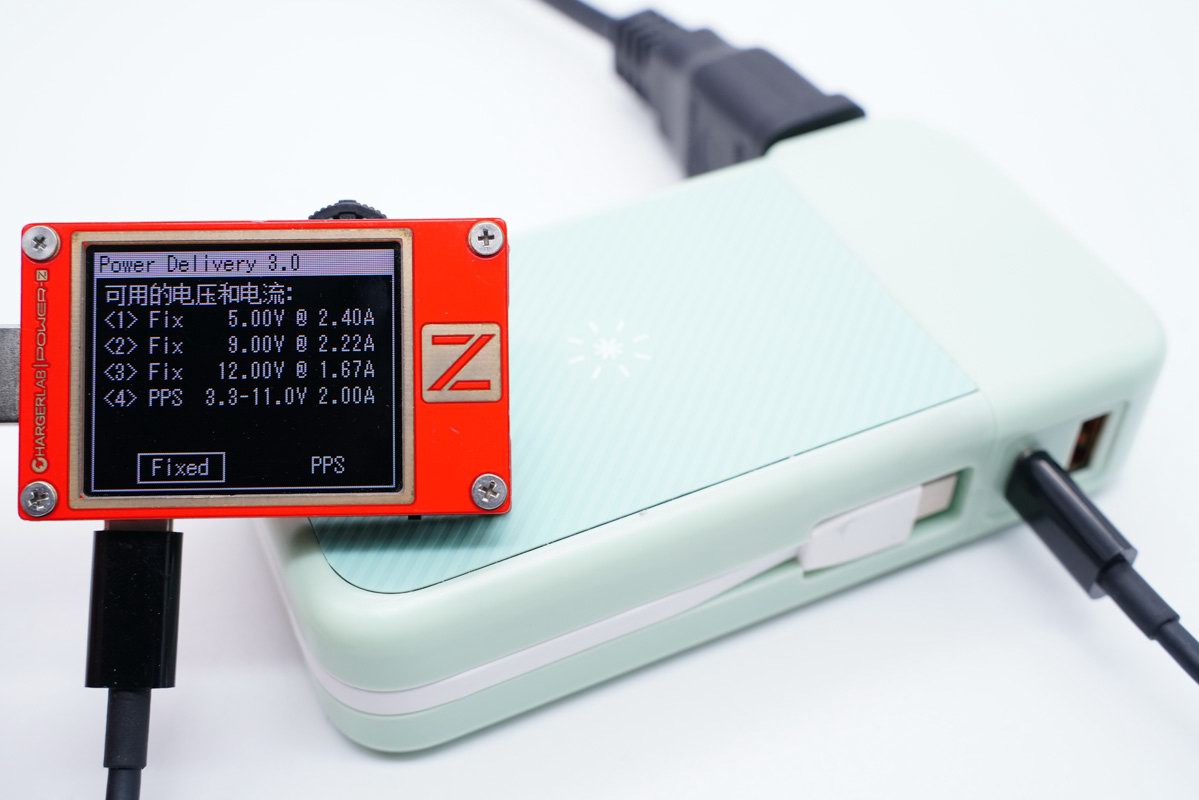

PDO
使用POWER-Z KT002 USB测试仪读取PDO报文,基于PD3.0快速充电标准开发,带有5V2.4A / 9V2.22A / 12V1.67A三个固定电压输出档,另外还包含3.3-11V2A一组PPS电压子集,可以适用于更多设备。

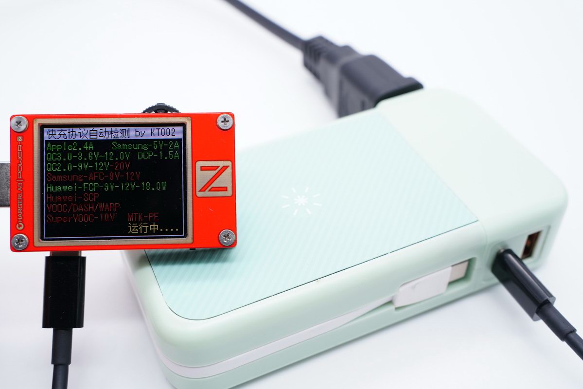

快充协议
除USB PD快速充电标准外,有线输出还支持APPLE2.4A、Samsung5V2A、QC3.0、QC2.0、FCP等常见的快充协议,支持新老设备使用。
