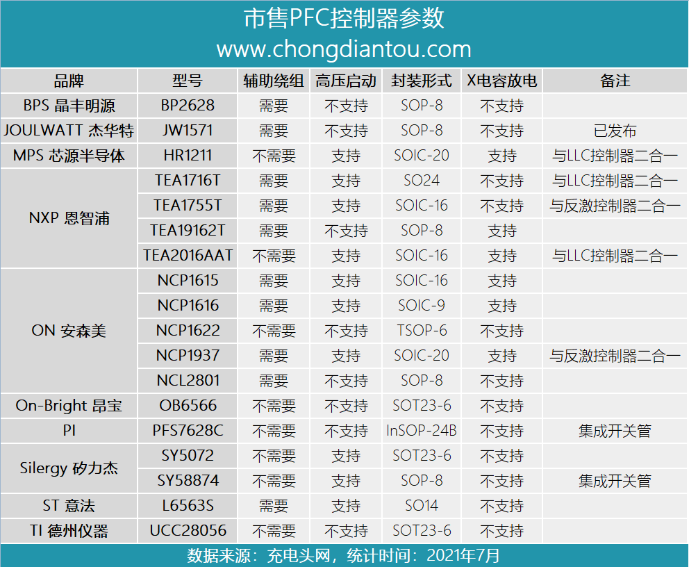

上表是充电头网归纳的市售PFC控制器参数,以及部分关键特性。

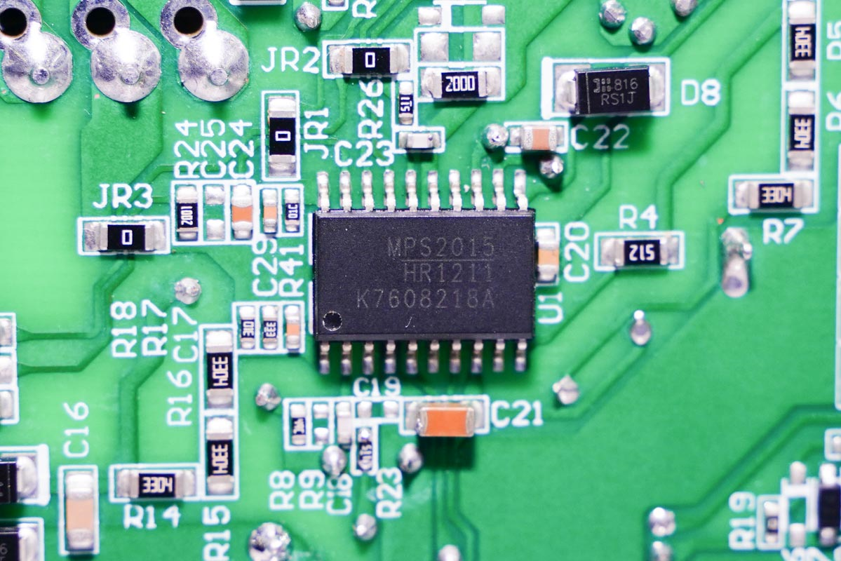

HR1211
MPS HR1211是一颗优秀的二合一控制器,内部集成PFC和LLC控制器,配合强大的数字控制环路,打造高性能高效率高可靠性的开关电源。
MPS HR1211可直接驱动氮化镓器件,实现PFC级与LLC级都使用氮化镓器件,利用高工作频率,来减小适配器磁性元件体积。同时还利用谐振开关和氮化镓低导阻的特性,降低开关损耗。使用HR1211可以大幅度缩小大功率适配器体积,搭配氮化镓更进一步减小适配器发热。

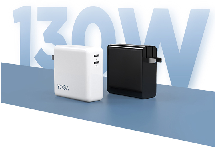

(1)内置4颗氮化镓,采用高效LLC电路架构,联想YOGA 130W双USB- C口快充深度拆解
(2)双USB-C配置,百瓦快充功率,联想YOGA 130W氮化镓充电器评测

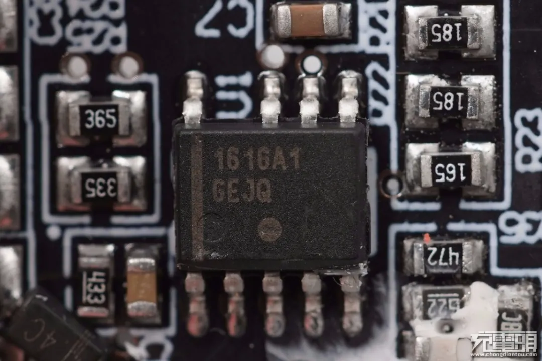

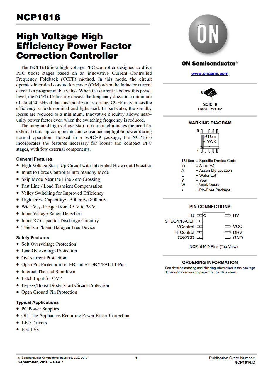

NCP1616
安森美 NCP1616是一颗高压高效率的PFC升压控制器,基于创新的电流控制频率折回模式运行,可在标称负载和轻负载下最大程度提高能效,并降低待机损耗。
内部集成高压启动电路,外围元件精简。
(1)全球首款120W氮化镓+碳化硅PD快充充电器拆解
(2)超百瓦三路独立2C1A,倍思120W氮化镓充电器上手评测

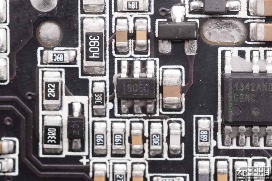

NCP1622
安森美 NCP1622是一颗增强型的高效率PFC控制器,基于创新的电流控制频率折回模式运行,可在标称负载和轻负载下最大程度提高能效,并降低待机损耗。
NCP1622无需辅助绕组,支持谷底开通,支持输出过电压保护,支持过电流限制。
(1)搭载高通QC5快充协议的实体产品上市:倍思100W氮化镓充电器评测
(2)首款高通QC5认证100W氮化镓快充拆解!
(3)拆解报告:努比亚120W 2C1A三口氮化镓快充充电器
(4)120W 快充一刻钟左右将手机电池充满,努比亚新品旗舰 Z30 Pro 充电评测
(5)拆解报告:红魔手机6 Pro标配120W PD快充氮化镓充电器
(6)拆解报告:联想90W闪充双口氮化镓充电器

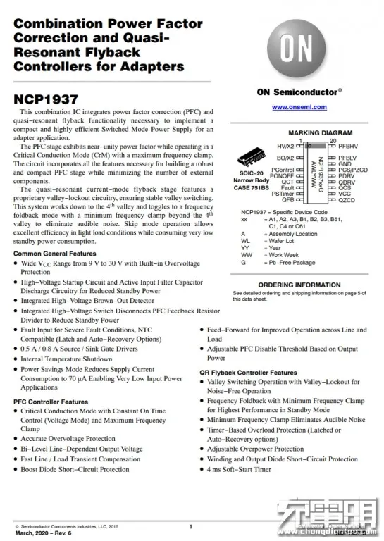

安森美NCP1937是一颗多功能combo芯片。
安森美NCP1937是一颗内部集成了PFC控制器的反激准谐振控制器,PFC以临界模式运行,内置QR准谐振控制器,适用于宽电压输出的大功率反激充电器。

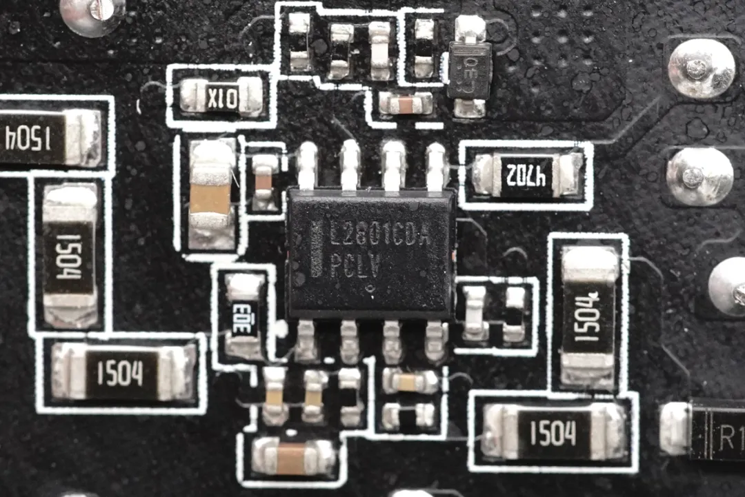

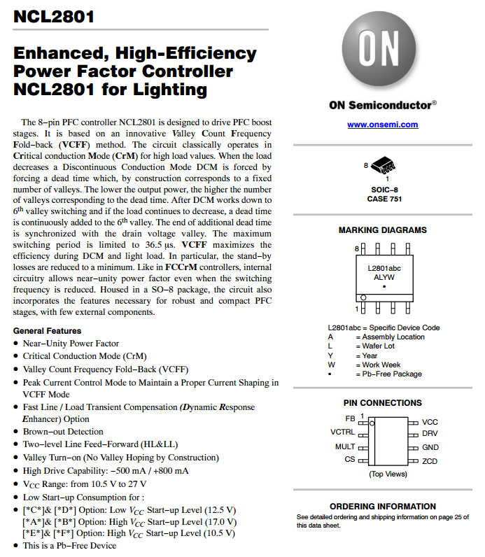

NCL2801
安森美 NCL2801是一颗高压高效率的PFC升压控制器,基于创新的电流控制频率折回模式运行,可在标称负载和轻负载下最大程度提高能效,并降低待机损耗。
其具有快速的负载瞬态补偿,内部集成高压启动电路,外围元件精简,支持完善全面的保护功能,具有超低的待机功耗。
(1)拆解报告:SHARGE闪极100W 3C1A氮化镓快充充电器

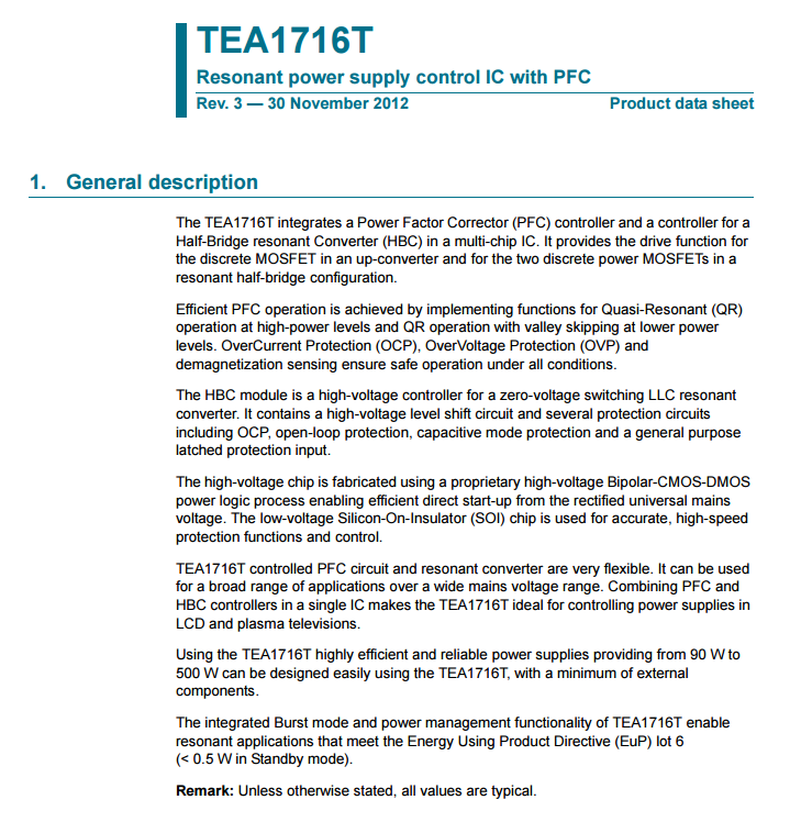

NXP恩智浦 TEA1716T
恩智浦TEA1716T是一颗combo芯片,集成度相当高。
恩智浦TEA1716T,是一款具有集成间歇频率工作模式、符合EuP lot 6的半桥谐振LLC+升压PFC组合控制器,适用于液晶电视、笔记本适配器、台式机及一体机电源。
(1)拆解报告:航嘉180W ATX12V only PC电源

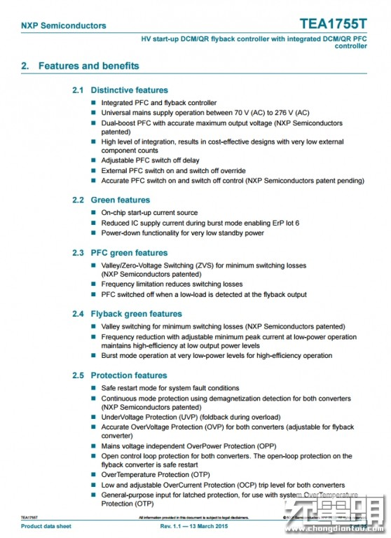

NXP恩智浦TEA1755T,这款芯片集成了APFC控制器。
NXP TEA1755T是一颗集成PFC升压和反激控制器的二合一芯片,支持高压启动,轻载下以突发模式运行,降低空载功耗并提高能效。

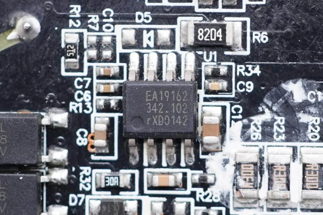

TEA19162T
恩智浦TEA19162是一颗PFC专用控制芯片。
恩智浦TEA19162,用于将整流后的电压升压,进行主动功率因数校正,内部集成X电容放电元件,无需外部元件,集成软启动和关断,支持高精度稳压升压,并且内置多重完善的保护功能。

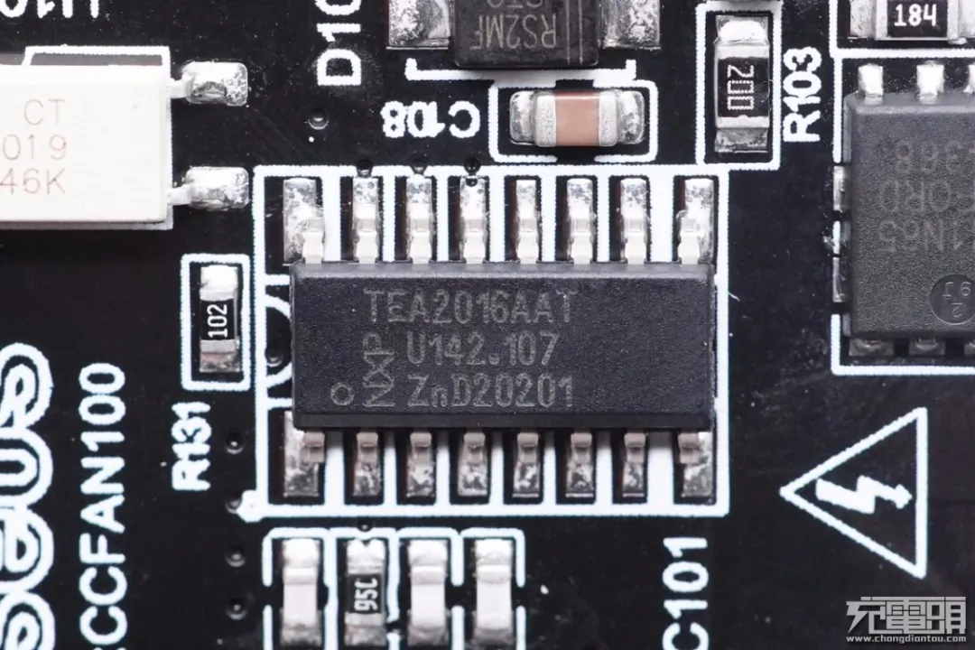

TEA2016AAT
恩智浦TEA2016AAT是一颗combo芯片。
恩智浦TEA2016AAT,一颗芯片内置LLC控制器和PFC控制器,内置数字架构控制,简化了设计的同时减少外围元件数量,芯片内置多重完善的保护功能。
(1)带来极速体验,倍思100W氮化镓充电器
(2)拆解报告:倍思100W 2A2C氮化镓快充充电器
(3)LLC+GaN高性能架构:摩米士100W 2A2C氮化镓快充拆解
(4)未来是大功率的:麦多多100W 2C1A氮化镓充电器评测
(5)拆解一款高性能LLC架构100W氮化镓三口快充充电器
(6)挑战全能,战神出征:REMAX 100W 2C2A氮化镓充电器深度体验
(7)拆解一款售价168元100W四口氮化镓快充
(8)拆一款游戏本专用120W氮化镓适配器!

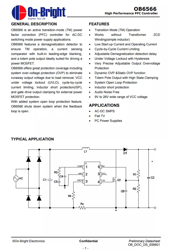

On-Bright昂宝 OB6566
昂宝OB6566是一颗PFC专用控制芯片,封装小巧,节省空间。
昂宝OB6566,用于功率因数校正,无需辅助线圈,支持逐周期电流限制,支持高精度可调节输出过电压保护等多种保护模式,无音频噪声运行。
(1)拆解报告:联想小新100W双USB-C口氮化镓快充充电器

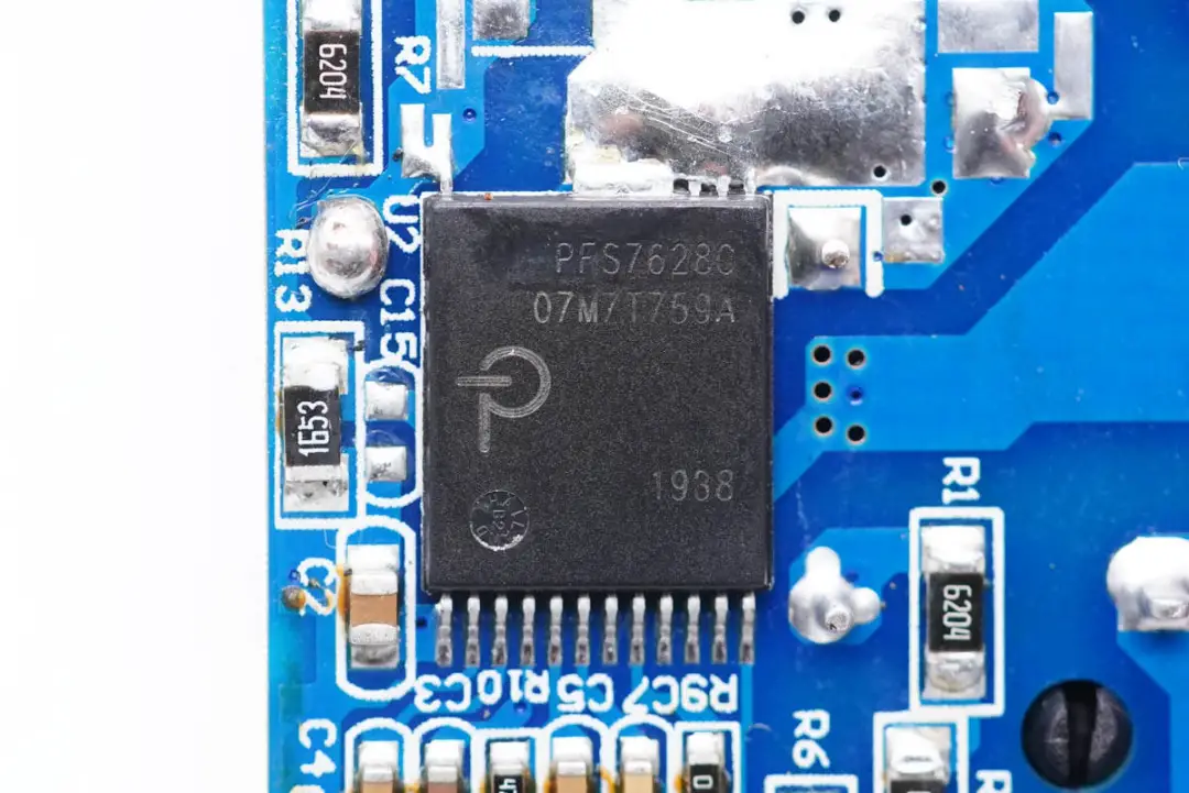

PI PFS7628C
PI 推出的PFS7628C高集成PFC升压控制器,集成600V MOSFET和二极管。
PI PFS7628C是一款集成600V开关管的PFC芯片,可在宽负载情况下提供高功率因数和高效率,内置完善的保护功能。可提供稳定,高效的功率因数补偿,输出功率为110W。
(1)一款百瓦级别的桌面充,SATECHI 100W氮化镓充电器评测
(2)拆解报告:SATECHI 100W 2C1A氮化镓快充充电器
(3)拆解报告:RAVPOWER 90W双USB-C口PD快充充电器

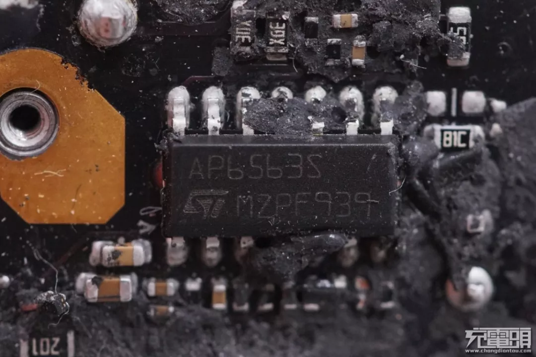

ST意法半导体 L6563S
意法半导体L6563S是一颗PFC专用控制芯片。
意法半导体L6563S是一颗增强型过渡模式PFC控制器,通过将整流滤波后的直流电升压,进行功率因数校正。
(1)拆解报告:苹果96W USB PD快充充电器A2166

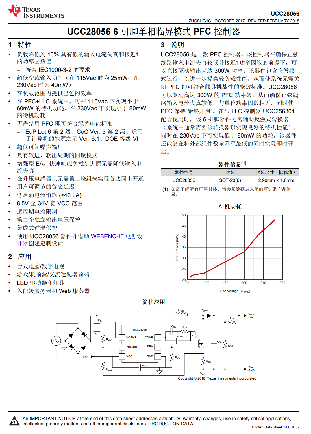

TI德州仪器 UCC28056
TI UCC28056推出的PFC专用控制芯片,体积小巧。
TI UCC28056是一颗临界模式的PFC控制器,具有超低空载损耗,全负载范围内可提供出色的效率及优秀的待机功耗,支持300W的输出功率。
(1)首款手机品牌120W快充深度拆解
(2)15分钟充满手机,iQOO 120W闪充充电器深度拆解
(3)拆解报告:荣耀50 Pro标配100W快充充电器
