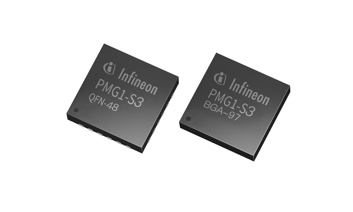

英飞凌率先推出支持USB PD3.1的协议芯片,具体型号为EZ-PD PMG1-S3,是英飞凌品牌新一代USB PD协议芯片,支持28V 5A(140W)输出和取电。PMG1协议芯片均内置MCU微处理器,可提供额外的控制功能,适合智能扬声器、笔记本电脑、电动工具和存储设备等。

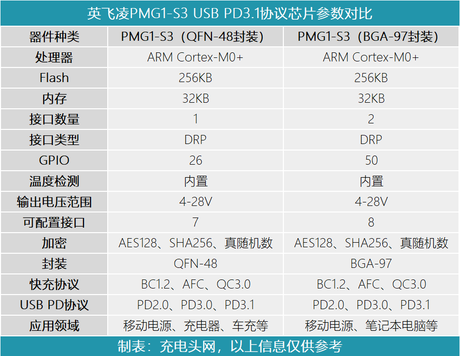

支持USB PD3.1的PMG1-S3协议芯片,有两个封装,分别是QFN-48和BGA-97。两款支持的接口数不同,封装不同,以表格的形式展示不同点。值得一提的是,BGA封装的快充芯片非常少见。
PMG1-S3协议芯片集成了USB PD3.1协议,内置ARM M0及M0+处理器,片内集成256K Flash和32K SRAM,支持GPIO引脚,内置通路管驱动电路,用于片内供电的稳压器和引脚高压保护电路。同时PMG1还提供过压过流保护、短路保护和反向电流保护。最新引入的固件保护功能支持安全固件启动和签名固件更新等安全功能。

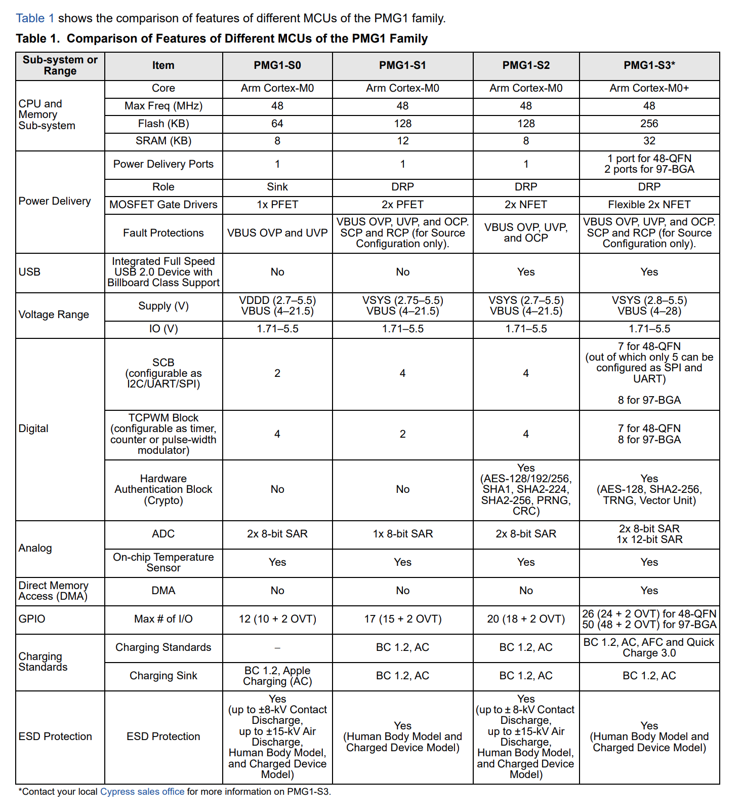

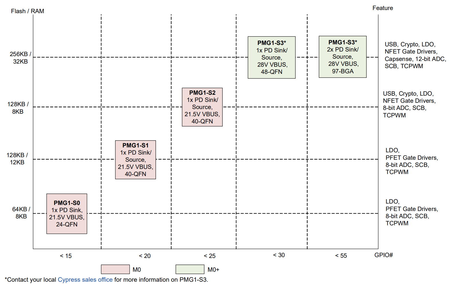

英飞凌最新推出的PMG1系列协议芯片分为四个家族,PMG1-S3支持USB PD3.1,支持28V电压,并且支持一到两个接口输入与输出。PMG1-S0、PMG1-S1、PMG1-S2只支持USB PD3.0。其中PMG1-S0只支持单向输出,PMG1-S1、S2支持输入与输出。
英飞凌PMG1系列协议芯片参数对比,其中PMG1-S2,S3支持AES、SHA1、SHA2加密,内置的加密措施使器件可以应用到消费应用、工业应用和商业应用。

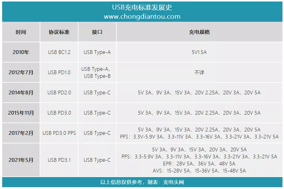

其中USB充电标准经过多年升级,最新升级的USB PD3.1,扩展USB PD的输出范围。高压输出,不再局限于为手机和笔记本电脑充电,更大的功率可以满足电动工具以及家用电器的供电需求,大幅拓展使用场景。

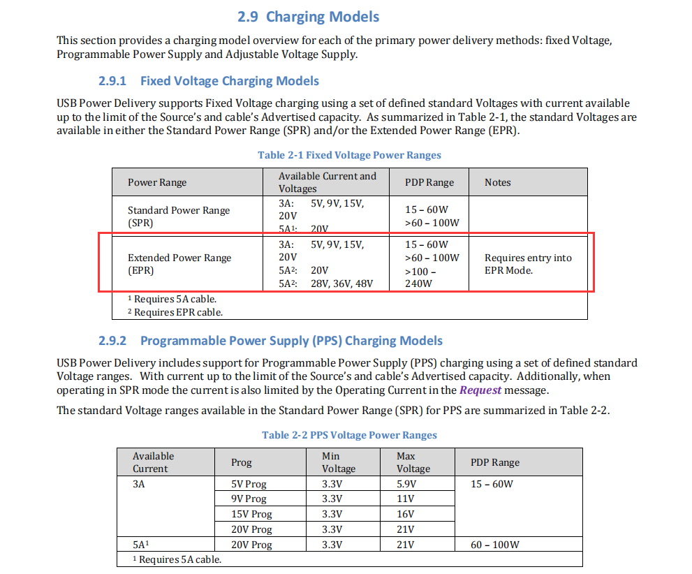

根据USB PD3.1的规范,28V输出电压为EPR(Extended Power Range)扩展功率范围,对于线缆和连接器都提出了更新的要求。其中28V电压可以为6串锂电池充电,通过通用的充电器,取消电动工具以及家用电器的专用充电器。
