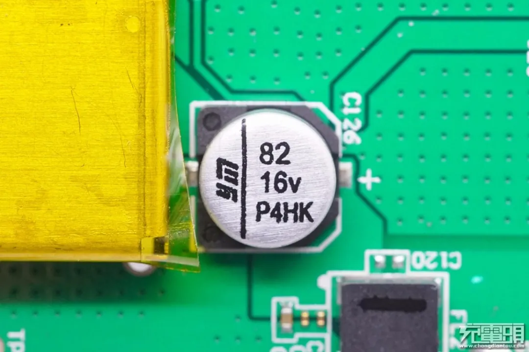

贝尔金三合一无线充电器将降压电路和耳机无线充电部分设计在一块电路板上,放在底座内部。底座采用TI TPS54335A将输入15V降压为MagSafe手机充电模块供电,降压输出采用永铭VP4超薄贴片固态电容滤波,82μF16V,厚度仅3.95mm,与其他器件高度相仿,不增加产品高度。

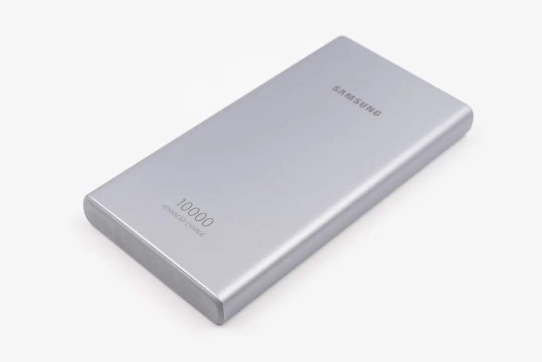

三星10000mAh 25W快充移动电源内置2串电池组,支持USB-C输入输出,还具备一个USB-A口,支持快充输出。为三星手机提供快充充电,输出功率超过24W,实测充电输入速度达到了23W,比较实用。

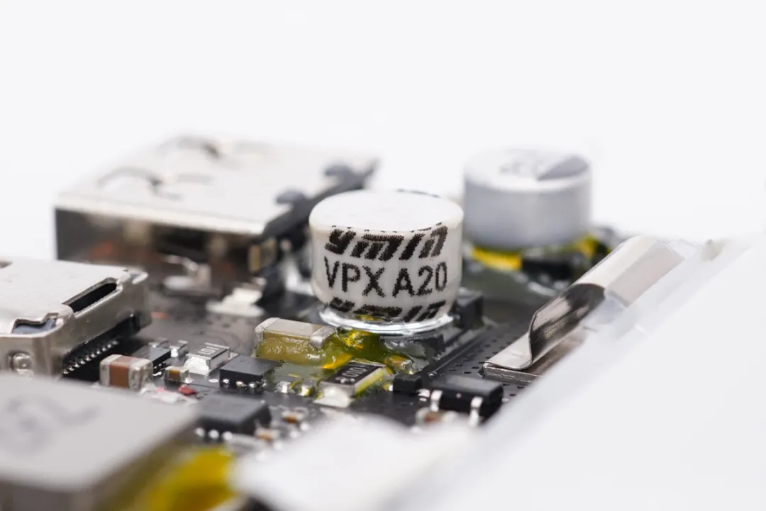

三星25W快充移动电源由于使用了2串电池组,内部采用了升降压电路,USB-C输入端,采用了一颗永铭VPX贴片电容为升降压输入端滤波,同时也用于升降压放电输出的滤波。

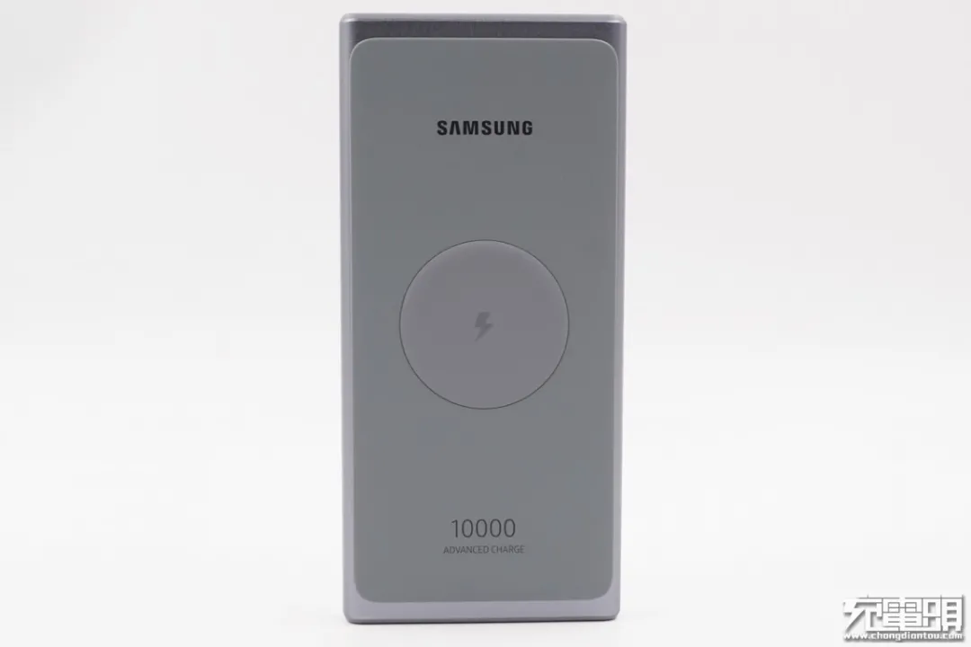

三星10000mAh无线充移动电源
三星10000mAh无线充移动电源,在25W双向快充的基础上加入了7.5W无线充电的支持,可以为三星手机、手表和苹果手机充电,更加实用。移动电源具备两个USB-C口,均支持输入和输出。

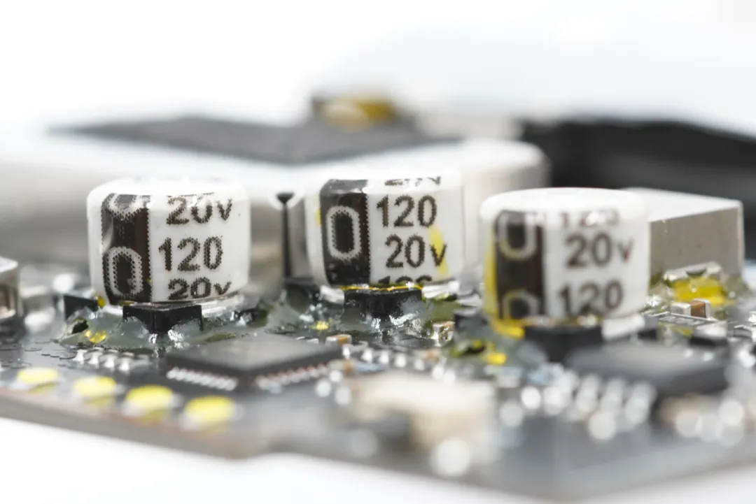

三星无线充移动电源内部采用2串电池组,内部采用两路升降压分别负责移动电源充放电和无线充供电。这款移动电源内部实用了三颗永铭VPX系列固态贴片电容,其中一颗用于USB-C输入端,一颗用于电池端与无线充升降压输入滤波,一颗用于无线充供电滤波。三颗电容均为三星定制规格,20V120μF,直径6.3mm,高度5.8mm。为移动电源提供稳定可靠的滤波。

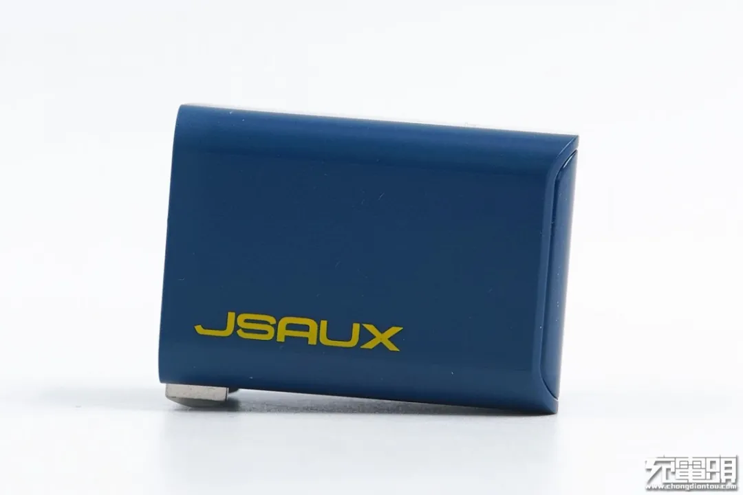

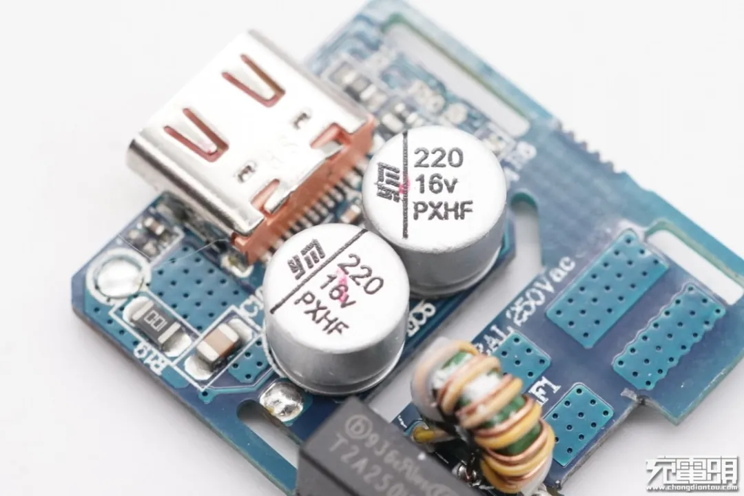

JSAUX 20W PD Mini 快充充电器拆解
JSAUX几硕 20W USB PD快充充电器采用折叠插脚,收纳方便。内部采用美国PI高集成电源芯片,可靠性高效率高。支持9V2.22A,20W输出,满足苹果12系列手机快充需求。

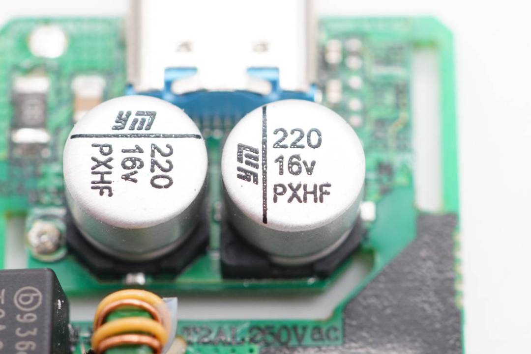

充电器输出滤波采用永铭两颗NPX系列固态电容为输出提供滤波,超低高度适配高密度迷你快充使用需求。电容规格为220μF16V,直径6.3mm,高度5.7mm,充分利用充电器内部空间。同时这款充电器初级滤波电容也采用了永铭的KCX系列快充专用电容。
