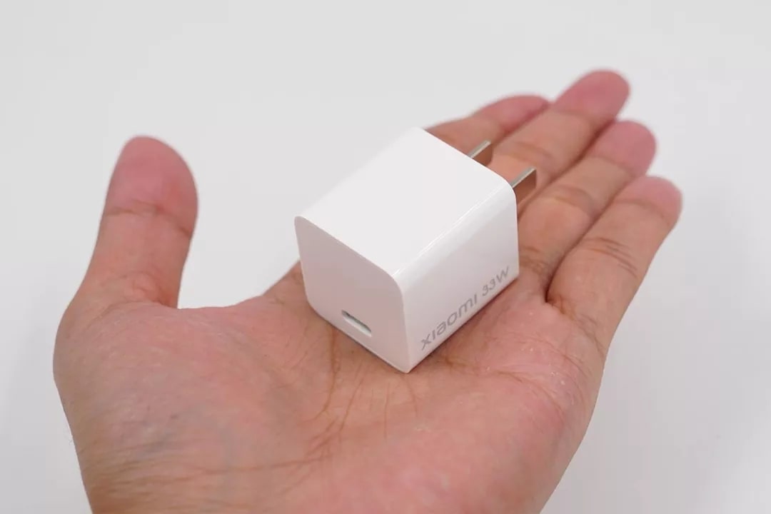

如小米同步推出了33W氮化镓快充,通过PPS快充协议满速充电。可以说,不光是谷歌新机,33W的充电器,实用性还是非常好的。尤其是使用氮化镓技术之后,可以做到33W的输出功率,20W充电器的体积,输出功率增加,体积不增加。

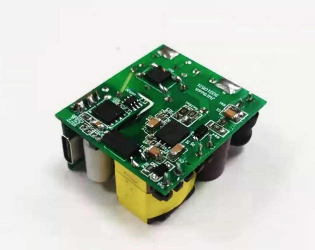

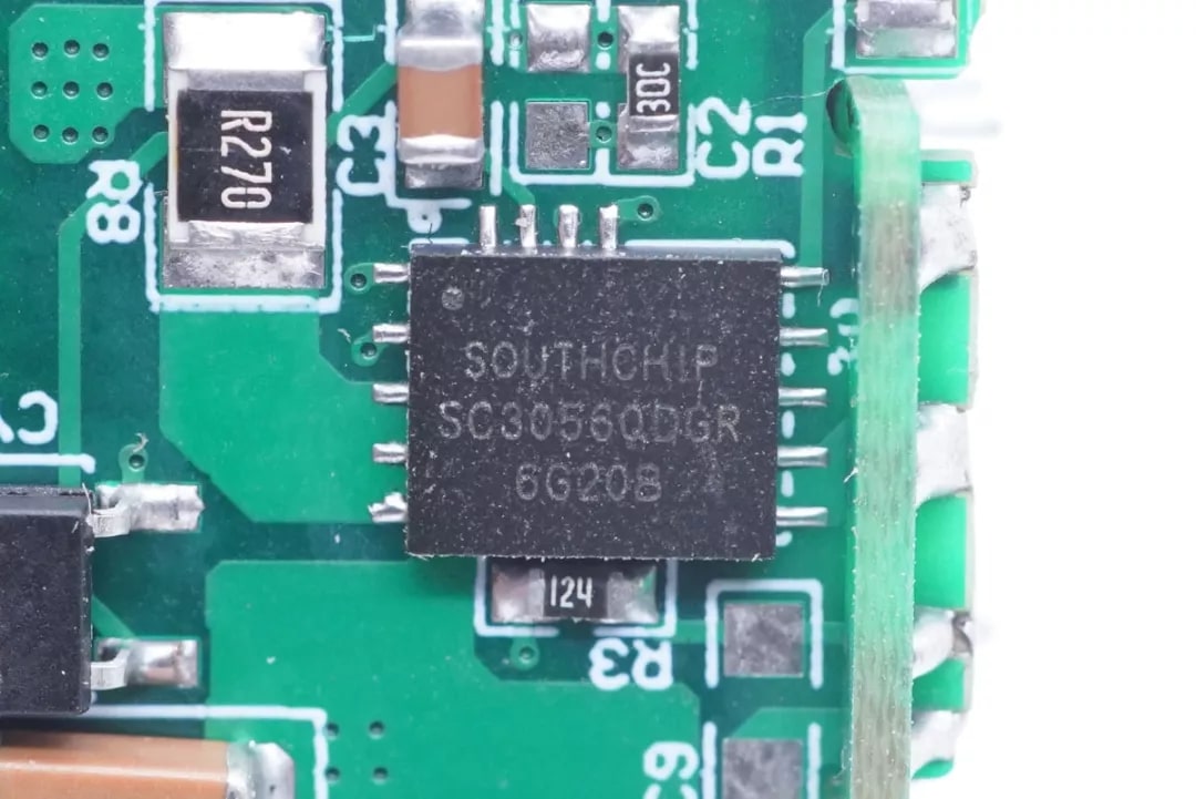

南芯推出的SC3056合封氮化镓芯片采用高频反激准谐振工作模式,具有高能效和高可靠性。转换器内置高压启动电路,可实现超低的待机功耗和超快的启动速度。
南芯SC3056提供自适应的频率折返用于实现全负载范围内的高效率。在QR和DCM模式下,谷底开通以提高效率。无负载时,芯片以突发模式运行,降低待机功耗。
SC3056内部集成650V耐压的氮化镓开关管,同时集成高压启动电路、软启动电路,以及用于超宽输出范围的分段式供电电路。在突发和故障模式下具有超低的工作电流,最高工作频率为175KHz,支持抖频改善EMI性能,支持谷底开通,轻载和空载模式以突发模式运行以降低功耗,提高效率。
芯片内置过热保护,供电过压保护、供电欠压闭锁、逐周期电流限制、两级过流保护、输出过电压保护、输出短路保护和过载保护,提供完善全面的保护功能。同时SC3056采用DFN5*6封装。引脚采用区块化设计,分开功率走线和控制走线,简化PCB设计。同时采用独特的焊盘设计,优化大电流走线和电气性能,为氮化镓充电器提供全面优化的设计。

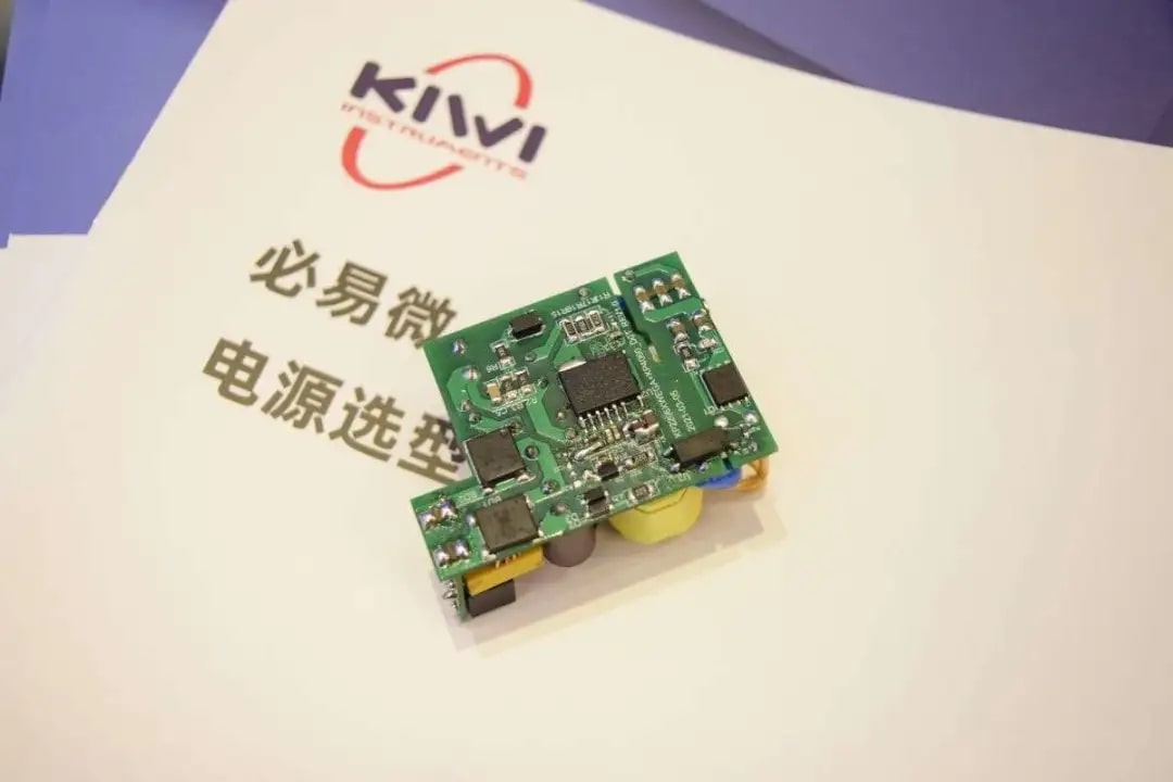

必易微推出的合封芯片为KP22066,
是一颗高集成度的氮化镓合封芯片,采用必易微专有的ESOP-10W封装,使用引脚和底部焊盘散热。KP22066内部集成650V氮化镓开关管,集成高压启动,集成AC输入掉电检测和X电容放电,支持绿色模式和打嗝模式工作,具有<30mW的极低待机功耗。
KP22066具有三档工作频率可通过管脚配置,支持140K、300K、500K,支持10-112V供电电压,适配宽电压输出应用。集成了供电欠压、过压保护,集成输入欠压、过压保护、集成输出过压保护,逐周期电流限制,过载保护,过流保护,过热保护,电流取样电阻开路保护等保护措施。
值得一提的是,KP22066支持双绕组为芯片供电,具有两个供电引脚,可以根据输出电压,切换供电绕组抽头。当输出电压范围宽且输出电压较高时,芯片可自动切换成低压绕组供电,降低芯片损耗。
