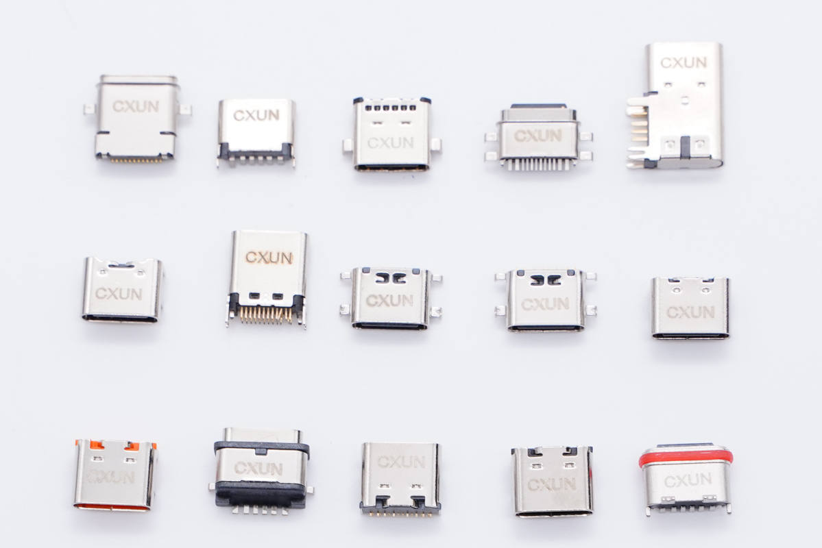

充电头网拿到了超讯电子的15款Type-C连接器样品,具有多个品种,适配手机、移动电源、蓝牙耳机充电盒、充电器等应用。下面就为大家详细介绍超讯电子的Type-C连接器产品。

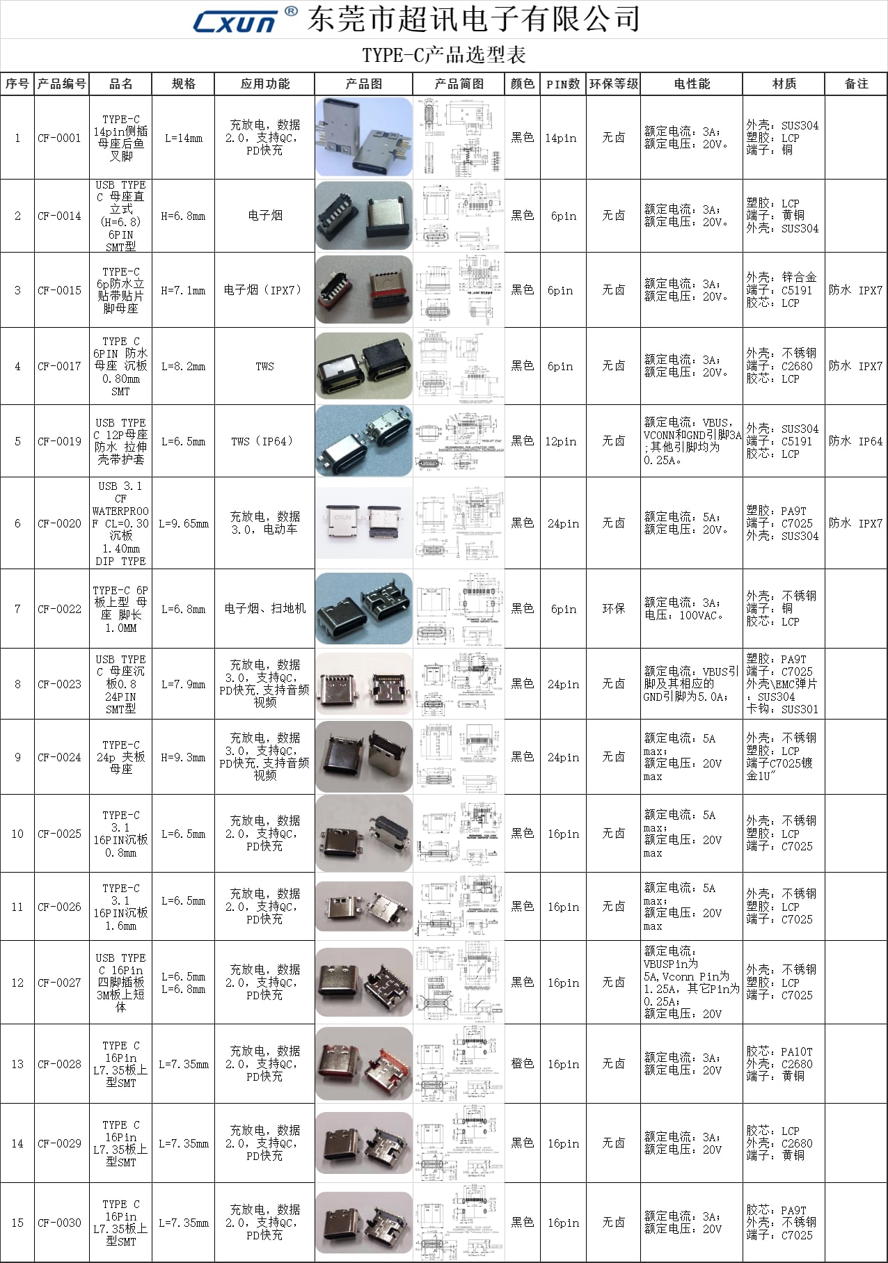

首先是一张表,是超讯电子的Type-C母座选型表,可根据外观选择适配的母座种类,然后是详细介绍。

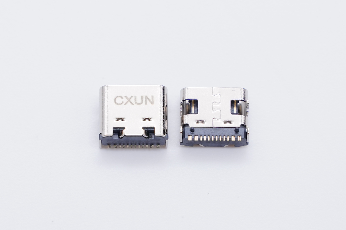

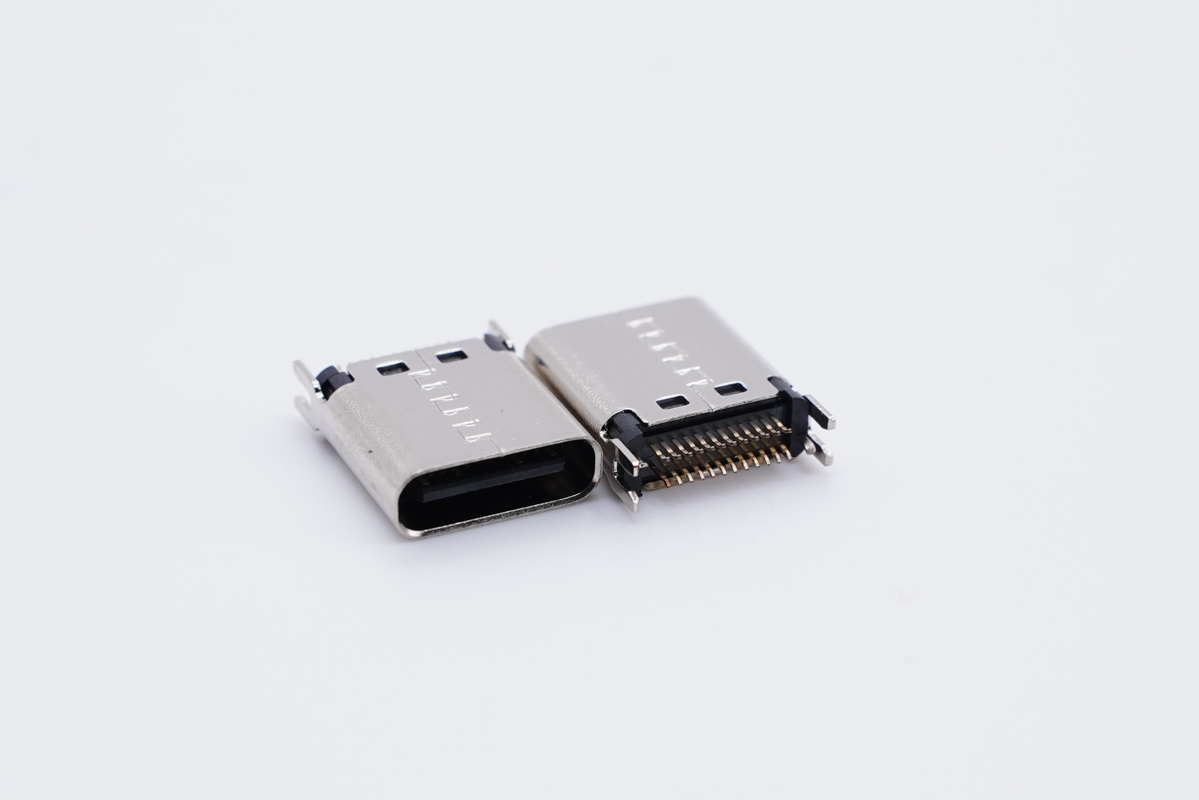

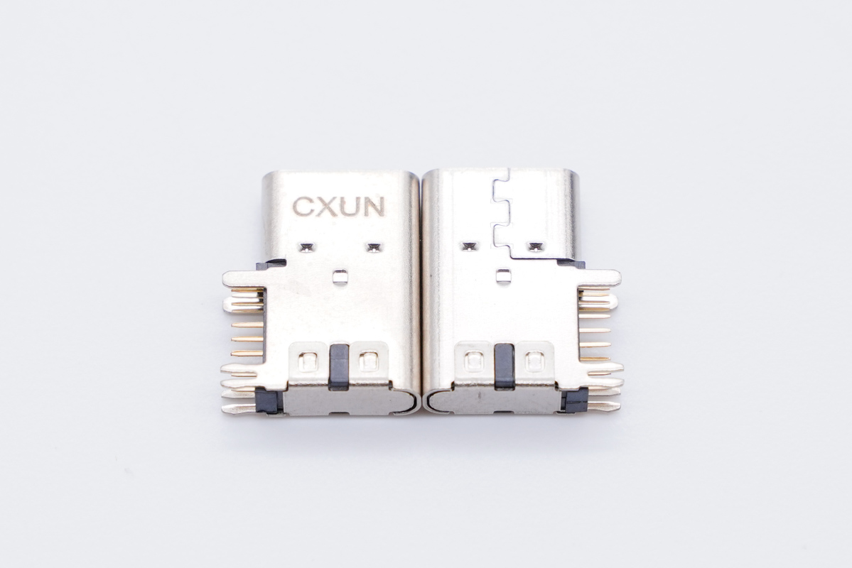

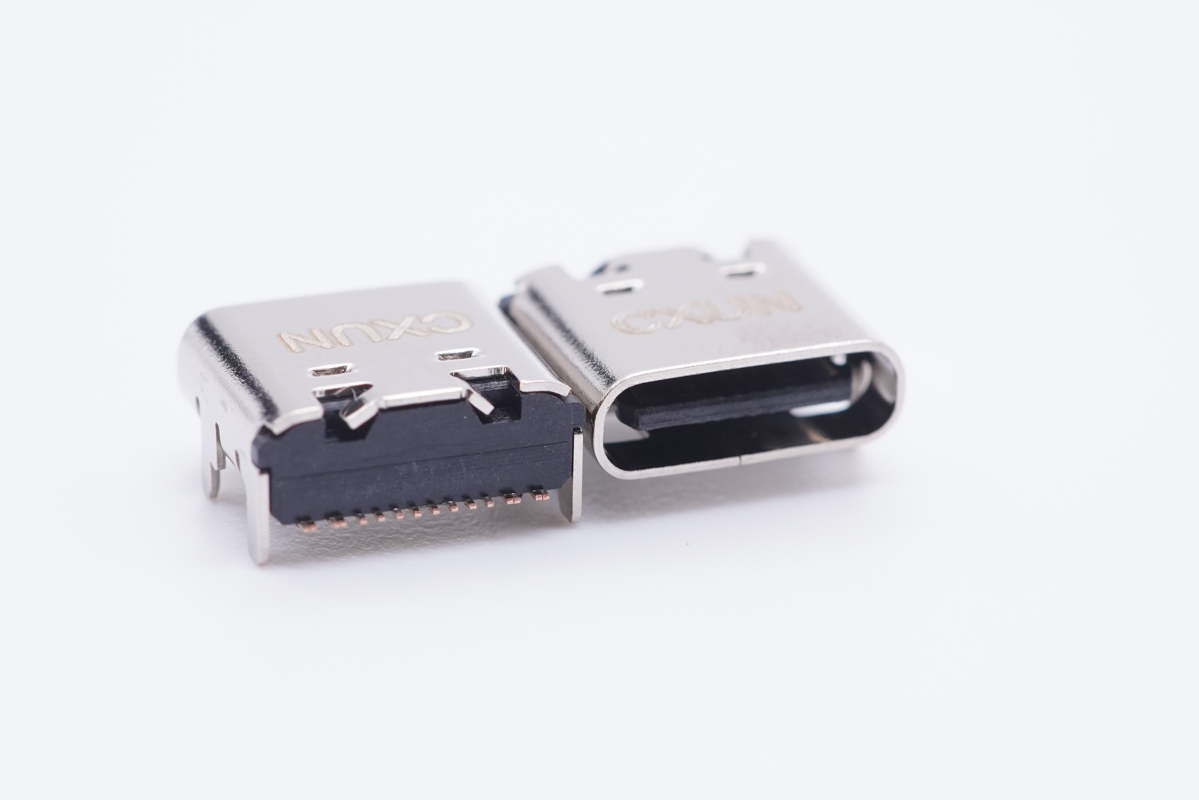

CF-0001
这款母座为14Pin侧插母座,具备USB2.0数据,支持QC和PD快充,非常适合多口充电器使用。
母座采用不锈钢外壳,后固定脚为鱼叉脚,嵌入PCB中焊接更牢固,支持20V3A功率,环保无卤素。

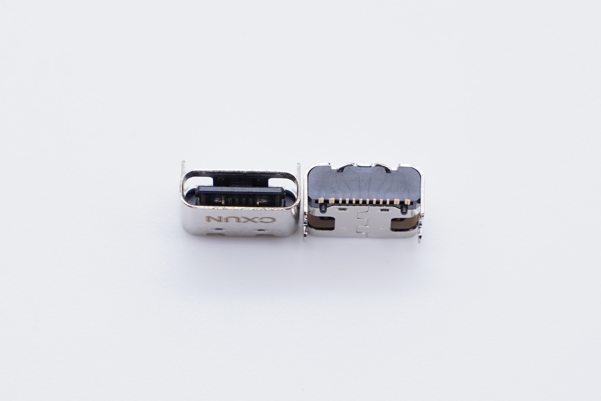

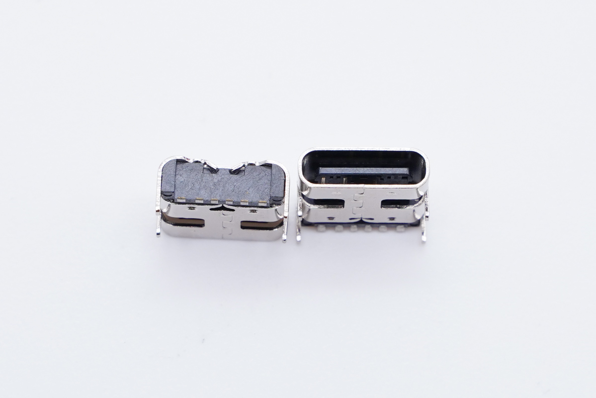

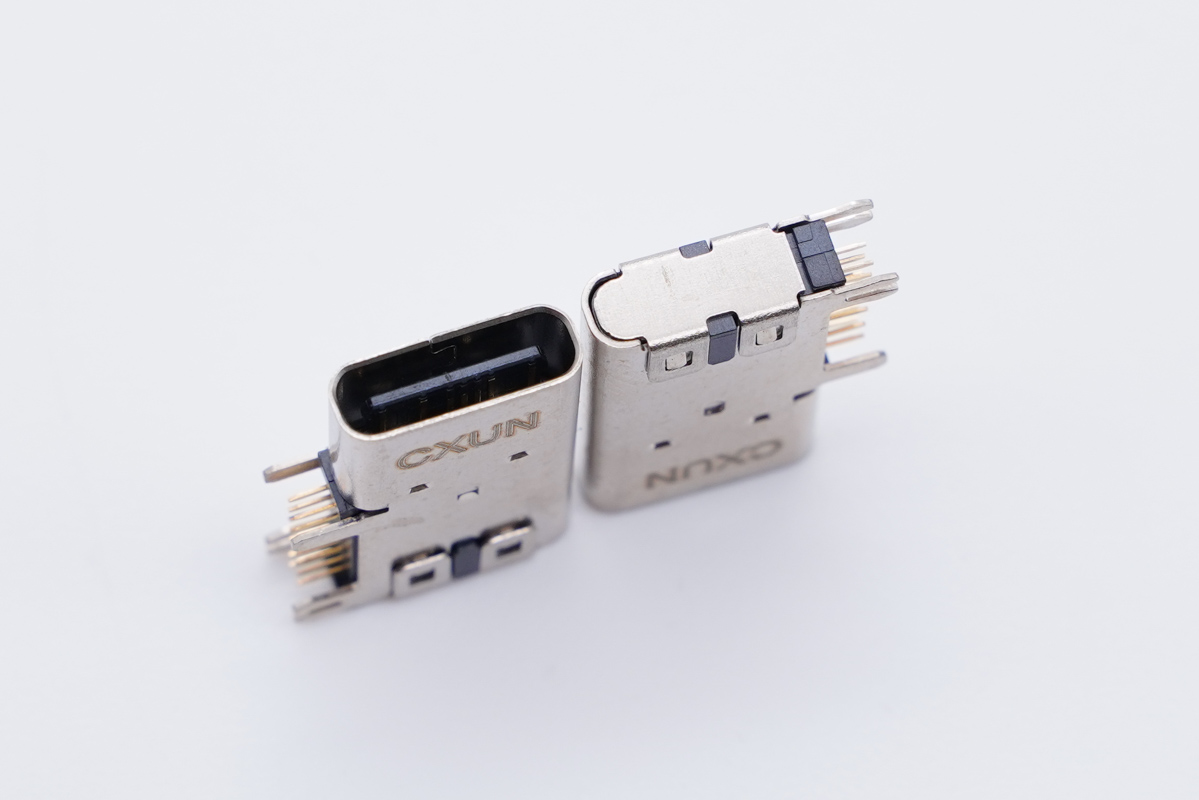

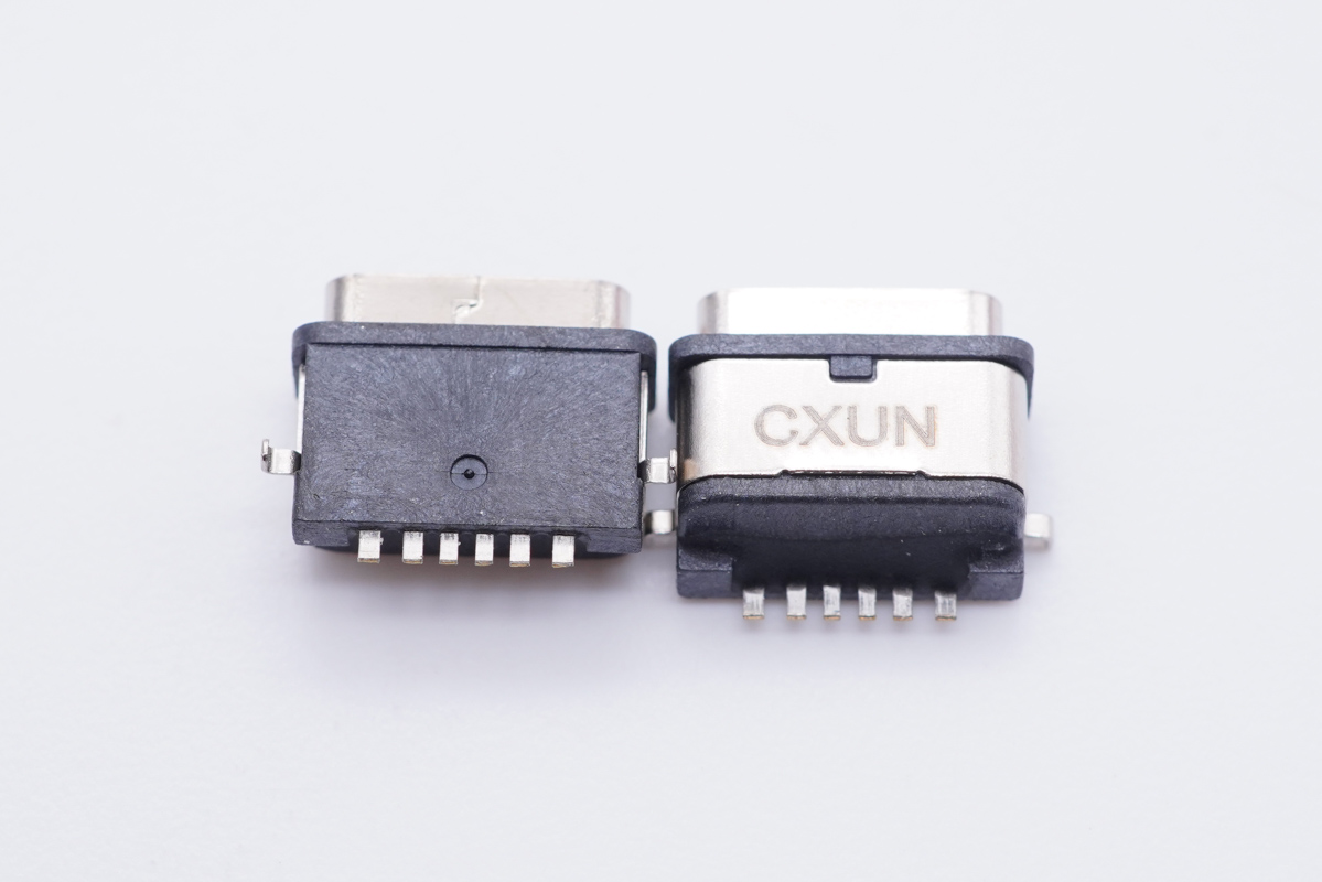

CF-0014
这款母座为垂直立式焊接,适合于电子烟和TWS耳机充电盒应用,采用贴片焊接,两侧过孔固定。
母座采用不锈钢外壳,搭配过孔固定脚,6pin设计,支持20V3A功率,环保无卤素。

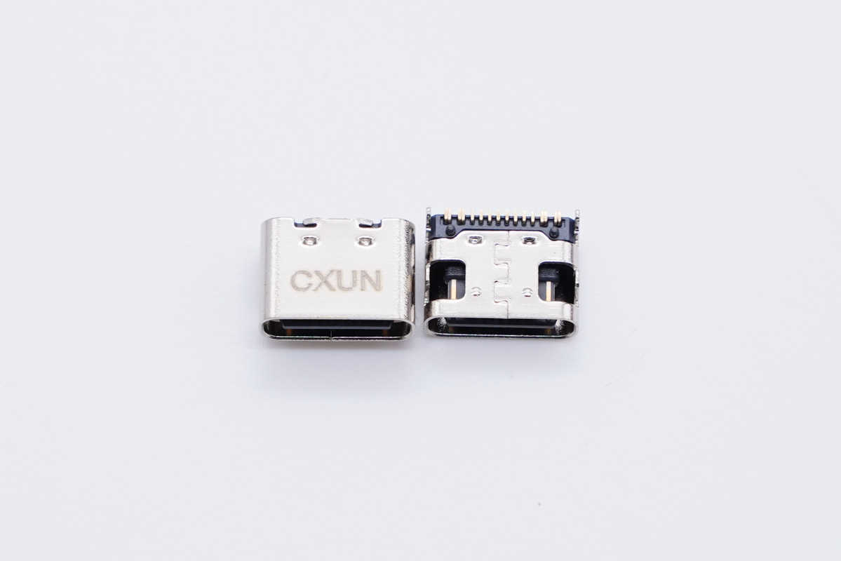

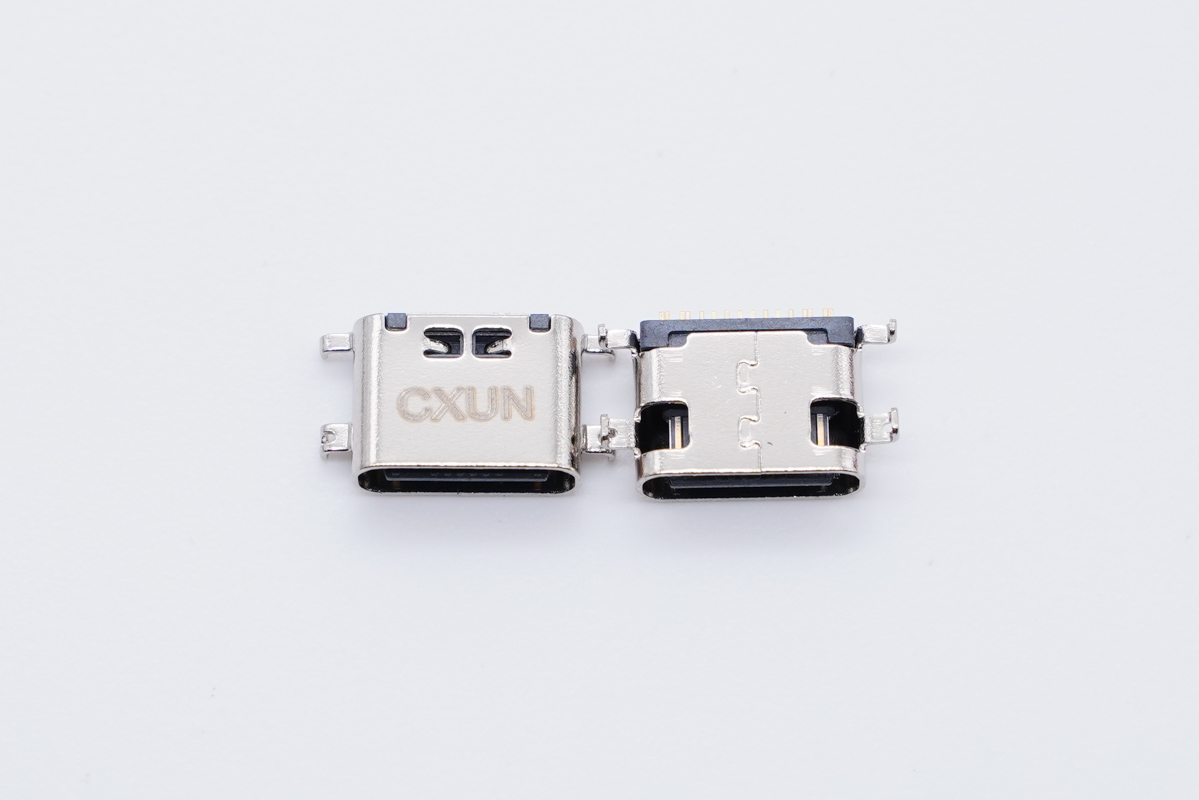

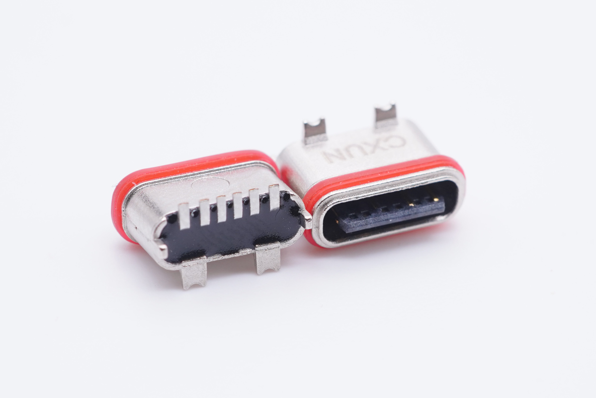

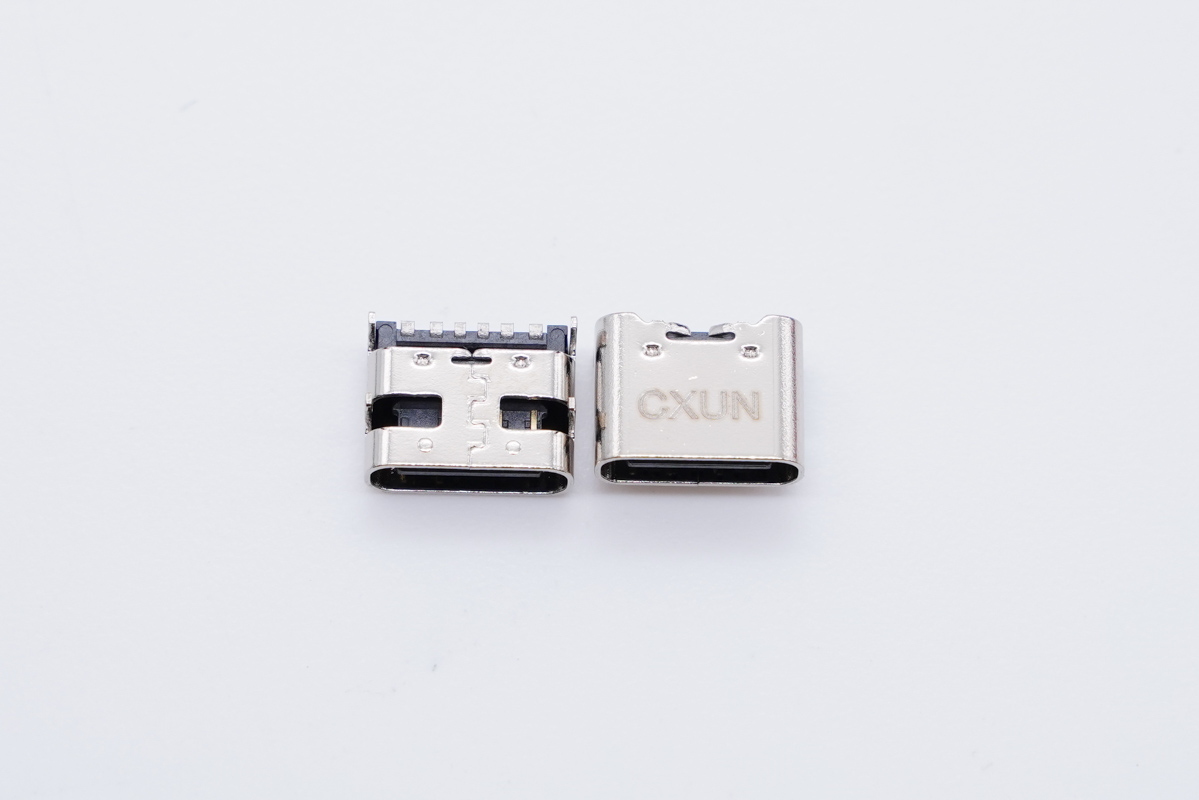

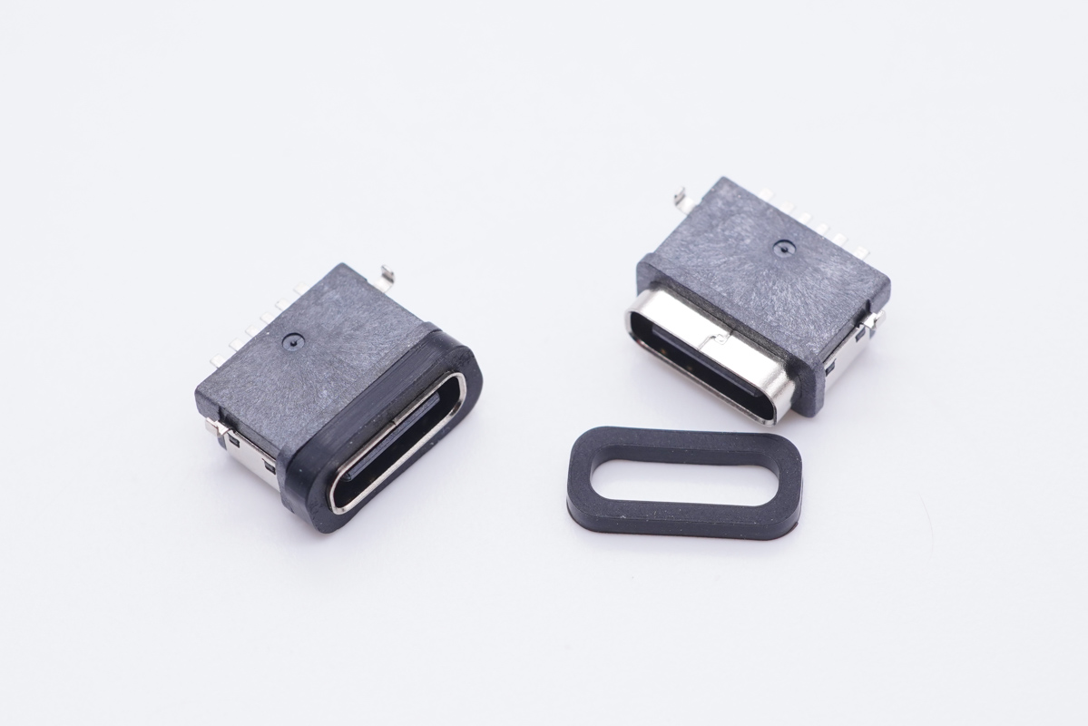

CF-0015
超讯CF-0015为防水母座,垂直焊接,适用于电子烟等应用。母座一侧有固定焊盘,与引脚焊盘共同支撑固定母座。
母座采用锌合金外壳,底部涂有密封胶,配合红色密封圈共同防水渗入设备内,端子支持20V3A功率,支持IPX7防水等级。

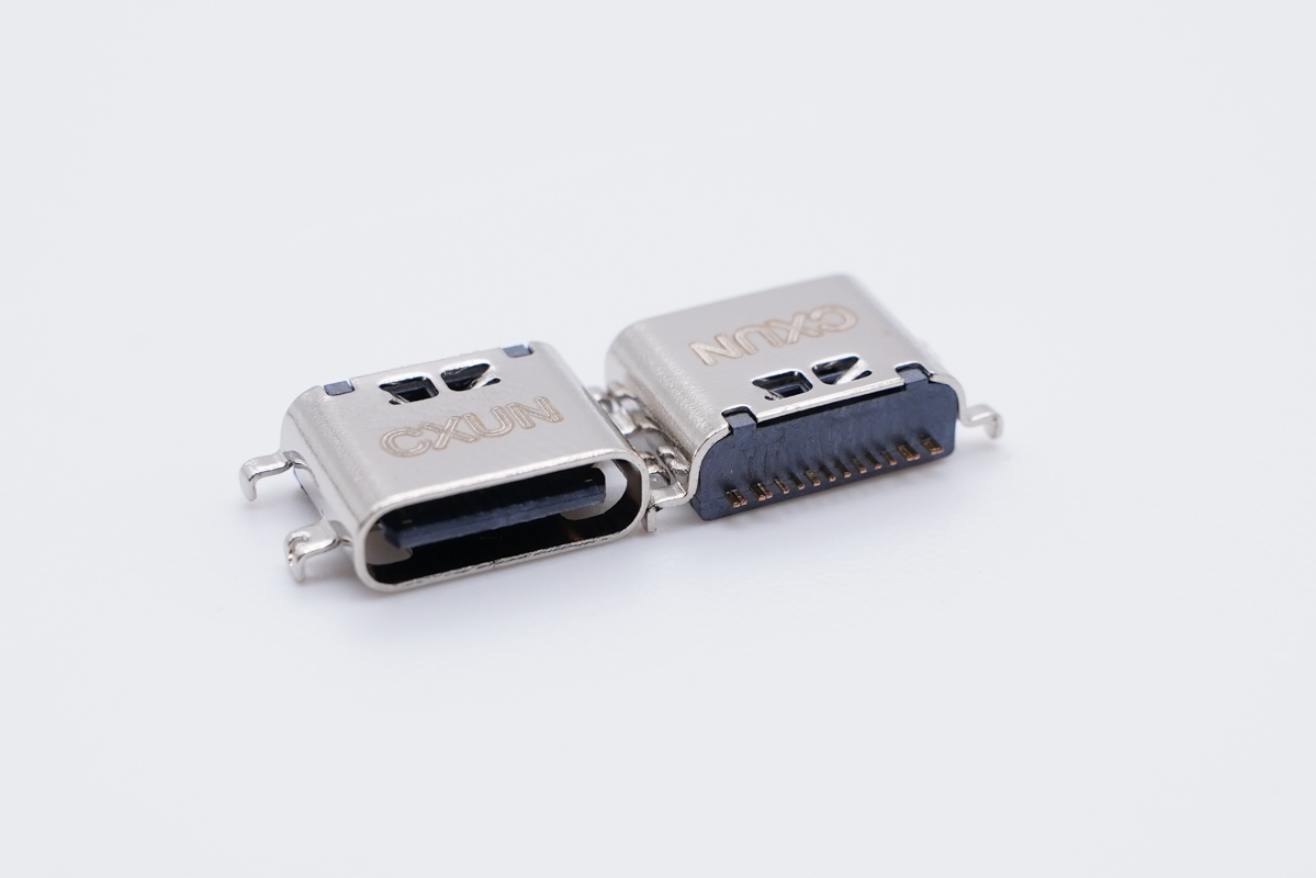

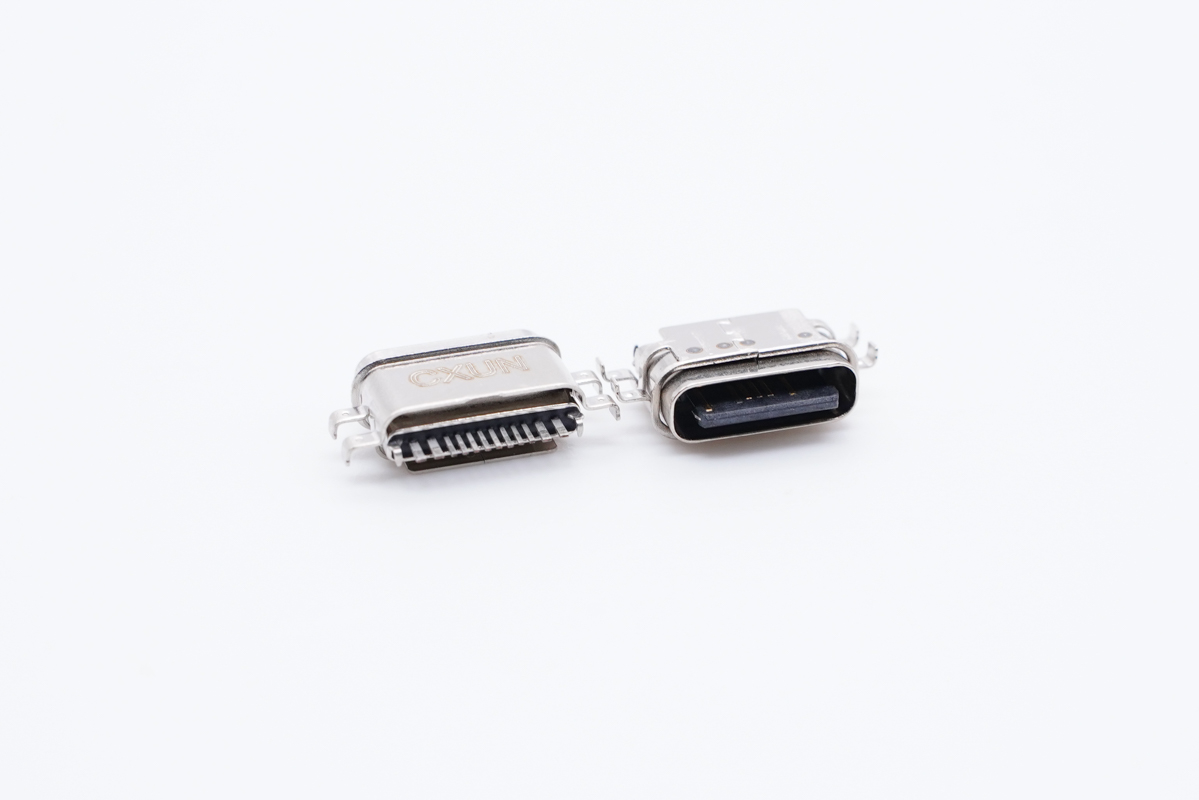

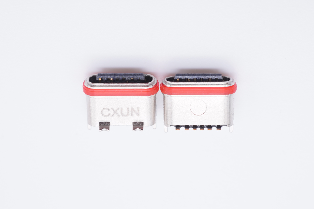

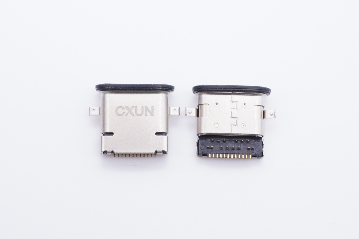

CF-0017
超讯CF-0017为防水母座,贴片沉板焊接,母座前端有防水圈,适用于TWS耳机充电盒应用。
母座采用不锈钢外壳,6pin设计,支持20V3A功率,端子与外壳之间涂有密封胶,支持IPX7防水等级。

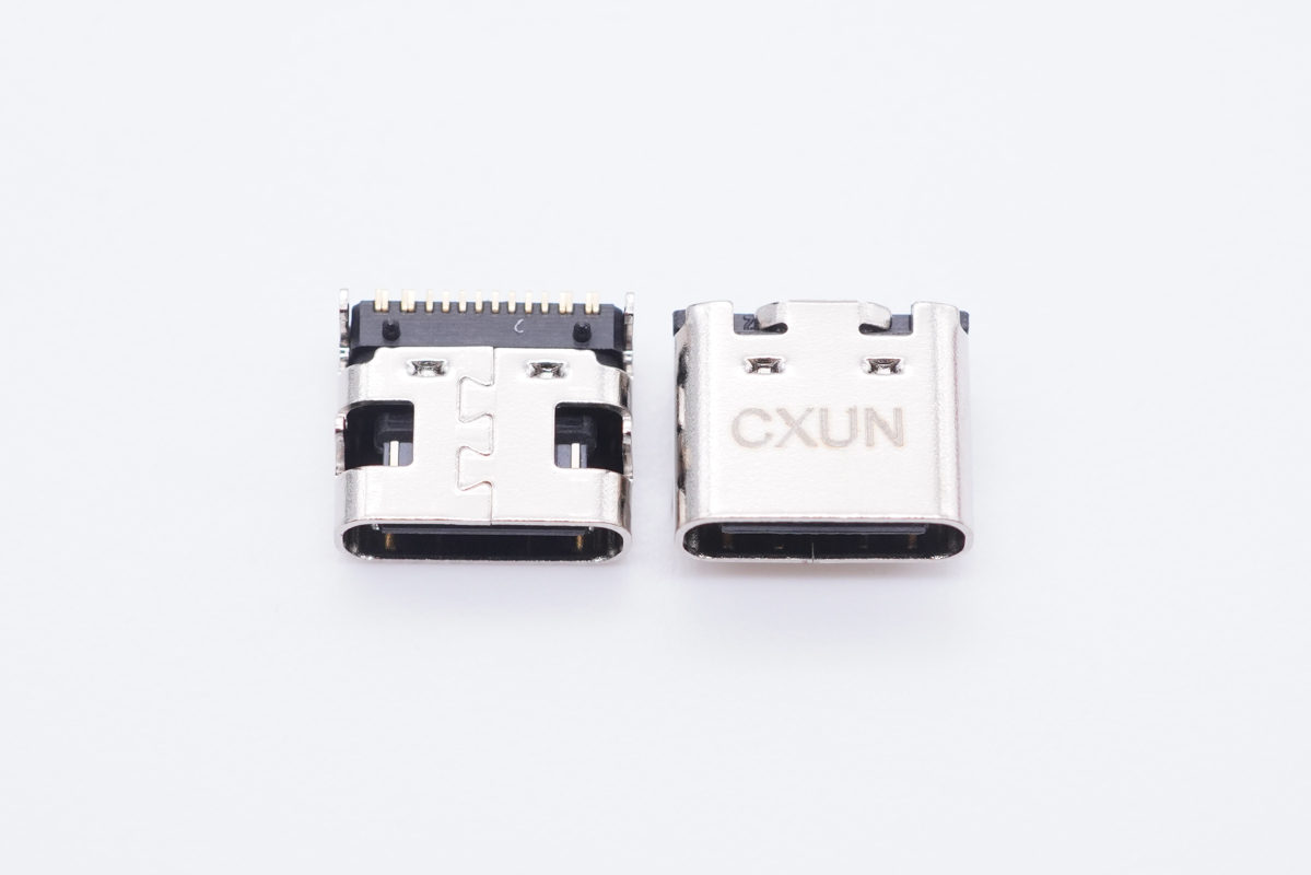

CF-0019
超讯CF-0017外壳为双层结构,采用不锈钢外壳,母座前端有防水密封圈,适用于TWS耳机充电盒应用。
母座为12pin设计,支持20V3A功率传输,支持IP64防水等级。

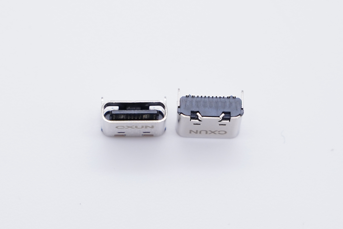

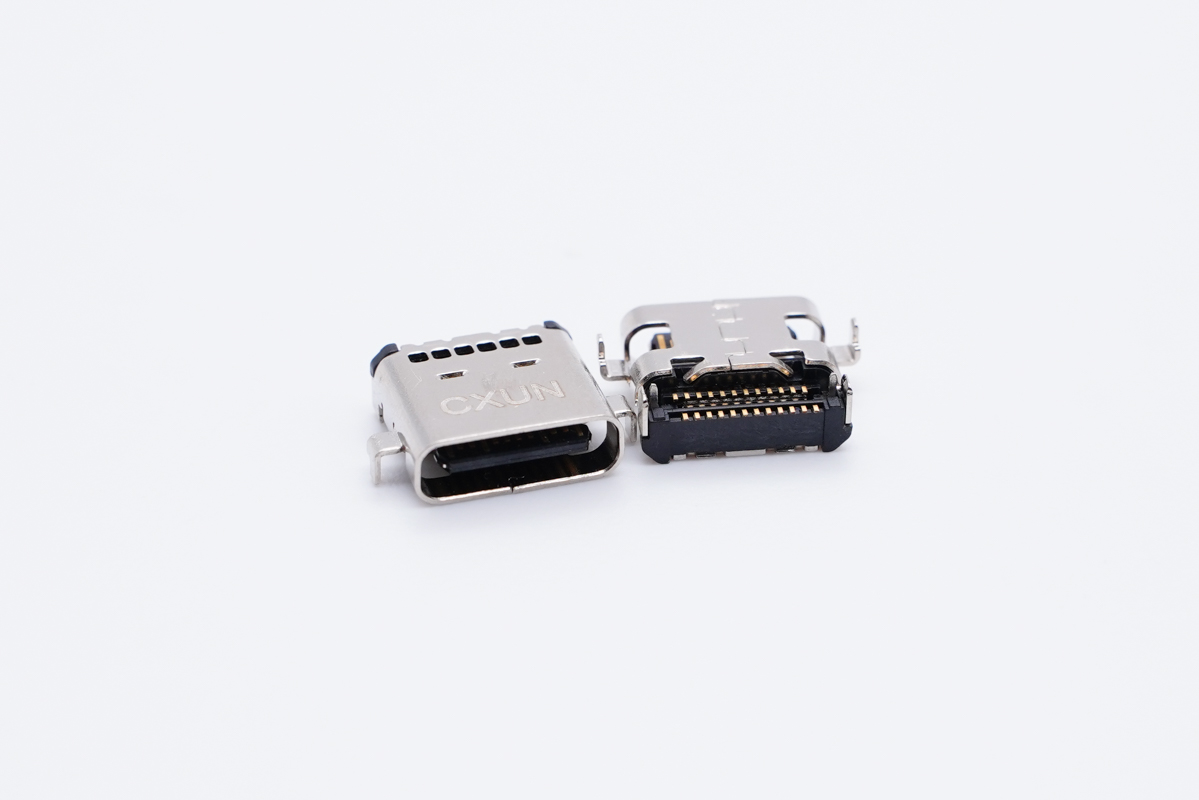

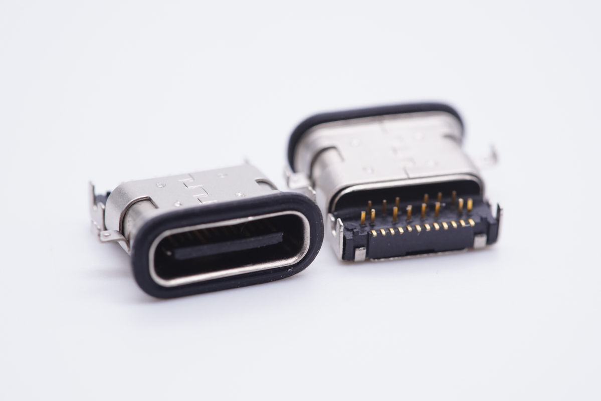

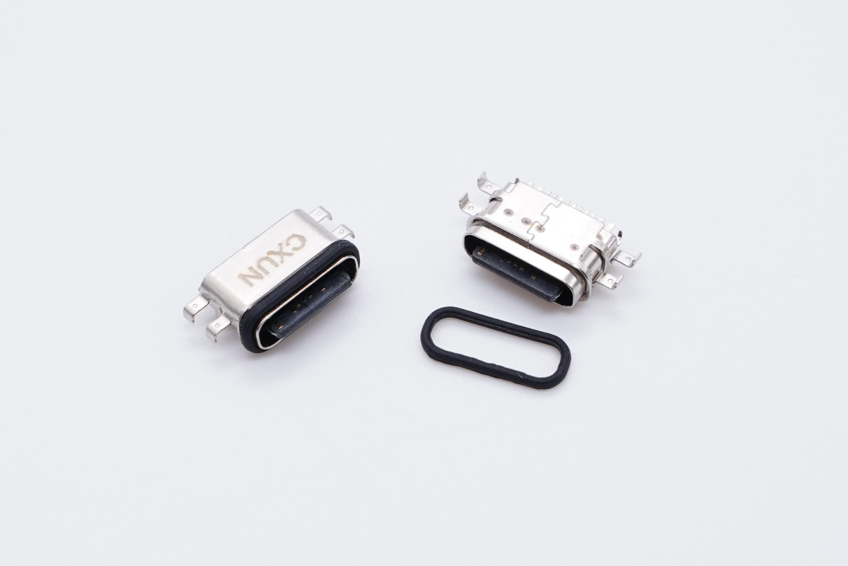

CF-0020
CF-0020是一款防水的24pin全针母座,过孔加贴片焊接,采用不锈钢外壳,母座前端有防水密封圈,适用于USB 3.0数据传输,功能全面。
母座为沉板设计,支持20V5A功率传输,支持IPX7防水。

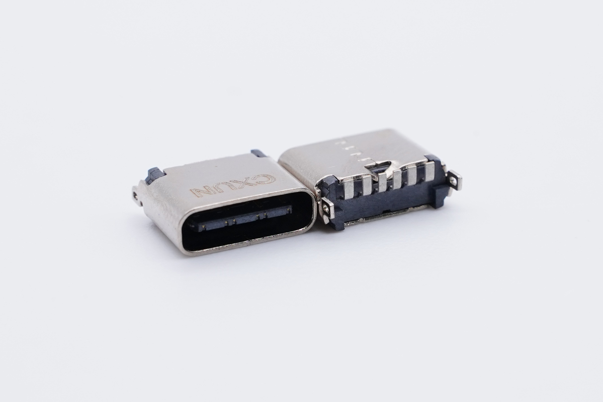

CF-0022
CF-0022是一款贴片母座,采用过孔固定,采用不锈钢外壳,支持3A电流。
母座为6pin设计,适用于电子烟和扫地机器人等充电应用。

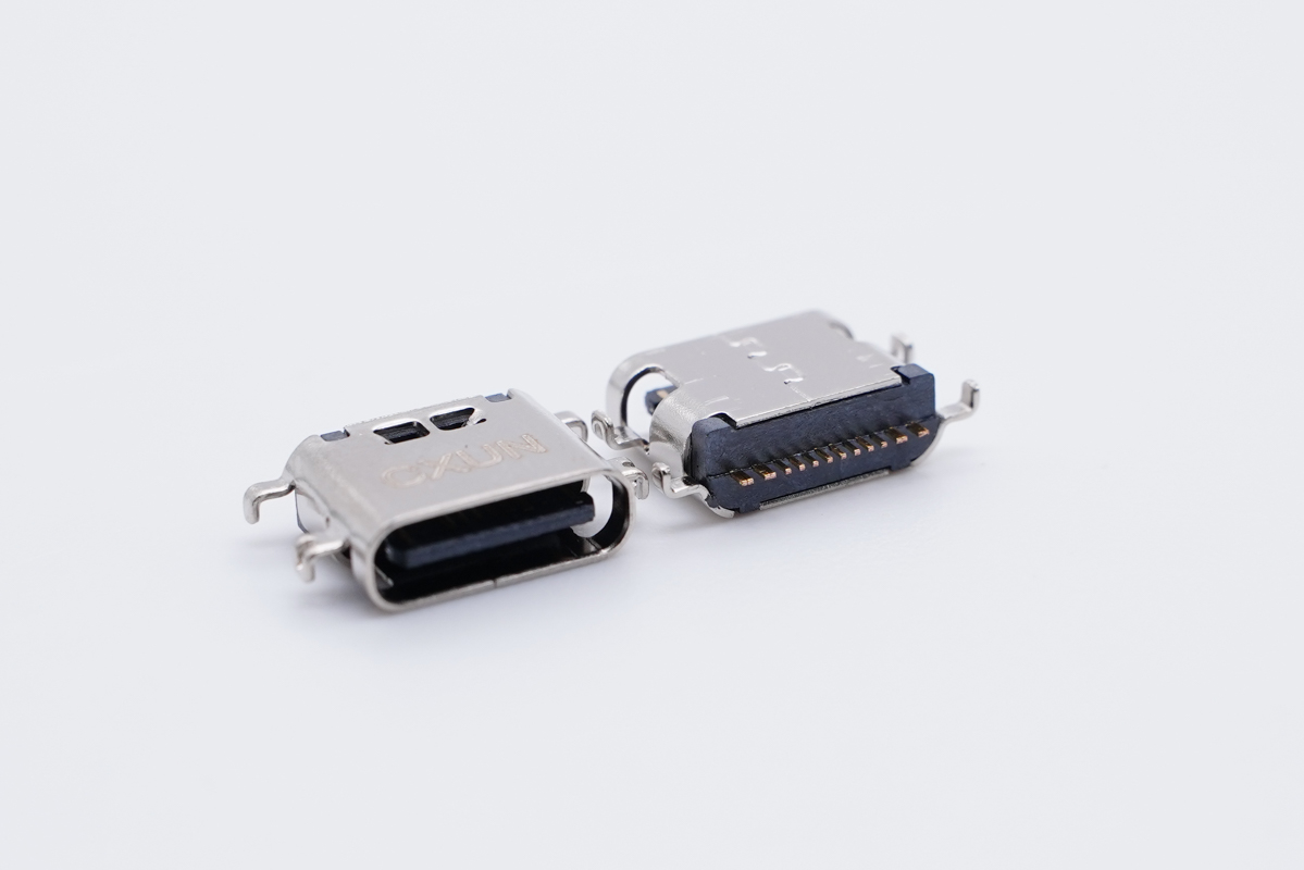

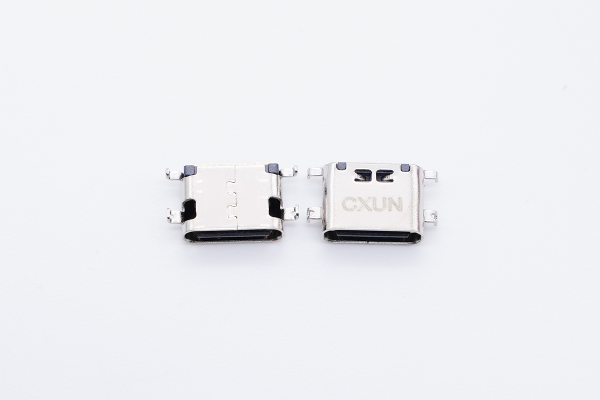

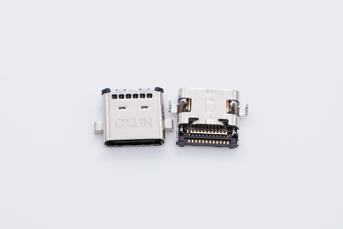

CF-0023
CF-0023是一款24pin全针母座,支持USB3.0数据传输,为沉板设计。
母座采用不锈钢外壳,支持20V5A功率。

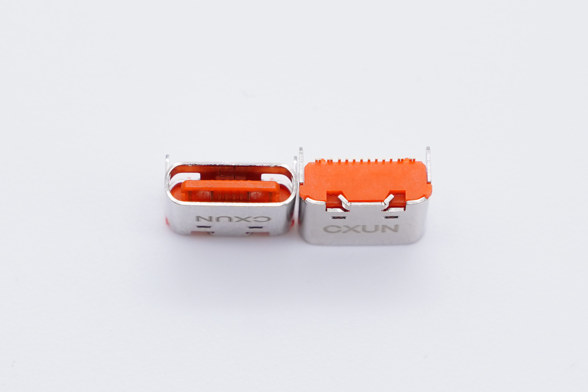

CF-0028

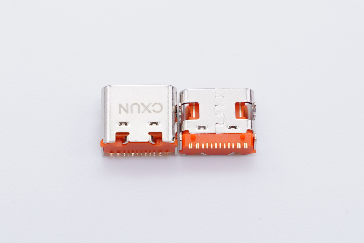

CF-0028是一款贴片焊接的母座,固定孔为过孔焊接,支持USB2.0数据传输,支持QC和PD快充,并支持20V3A功率传输。
CF-0028采用黄铜外壳,橙色塑料胶芯,有区别度。
