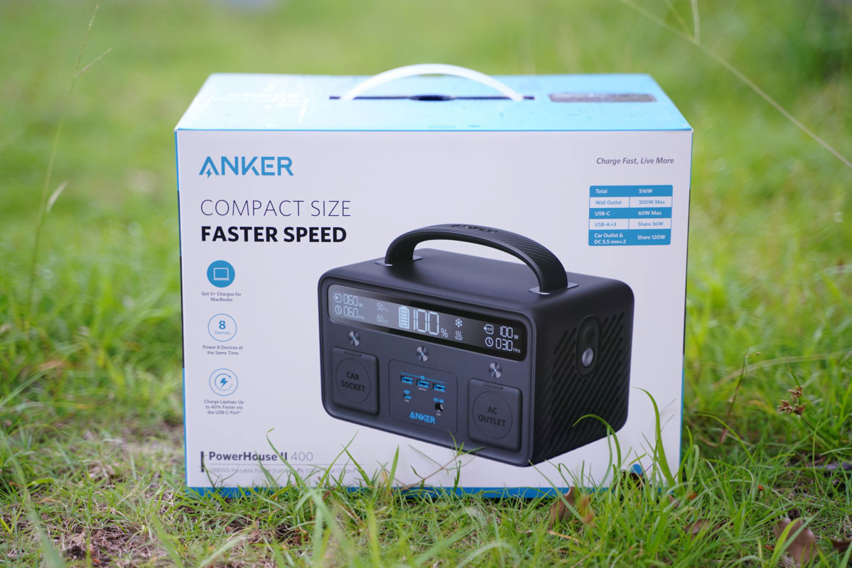

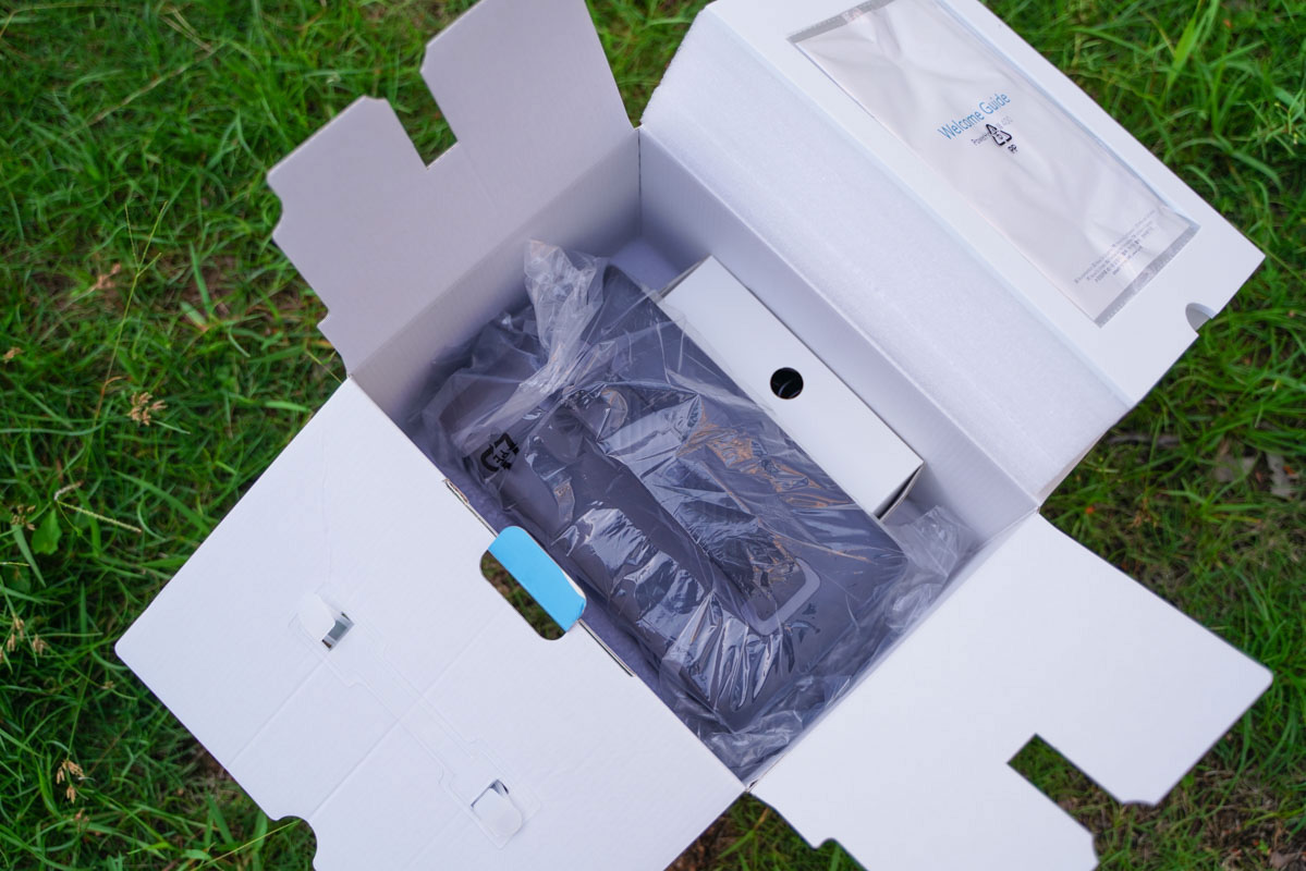

这就是Anker安克新款户外电源的包装盒,单单从包装设计上就可以看出浓浓的Anker安克产品风格,正面也可直观看到产品的三维外观,方便用户第一眼看到产品。

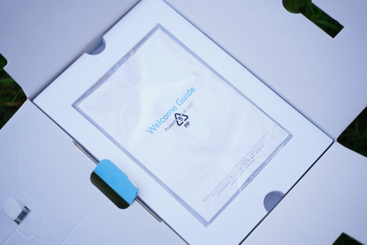

打开包装盒,映入眼帘的是产品使用说明书以及缓冲泡棉。
内部的户外电源本体被固定在中间,可以防止快递暴力运输对产品造成损坏。

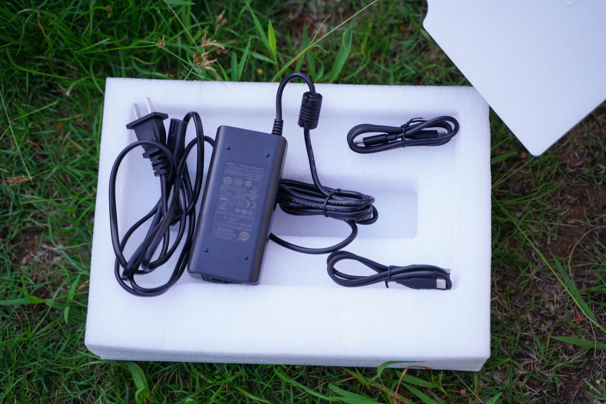

配件部分,附带充电器以及C to C和A to C的快充线材。

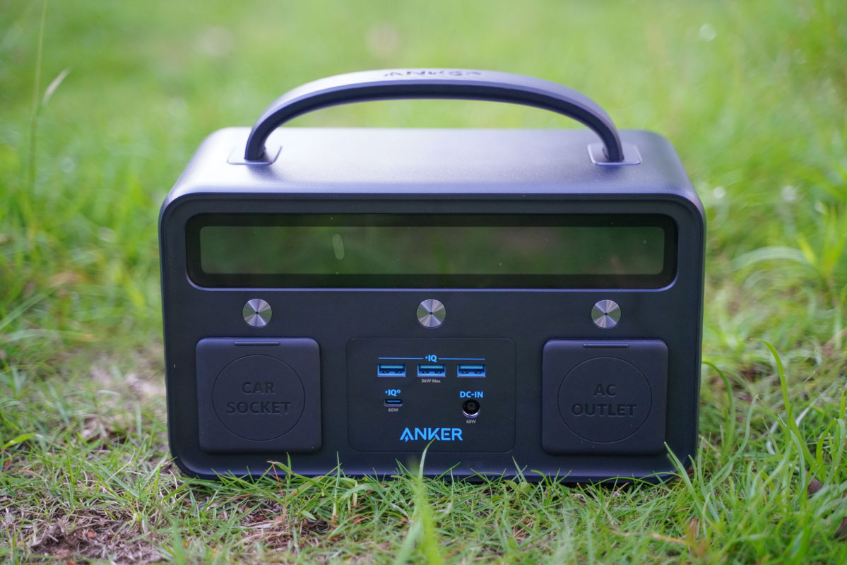

这就是今天的主角产品了,Anker安克移动小电霸户外电源。产品整体造型较为方正,边缘处过渡圆滑,看上去不会过于突兀。

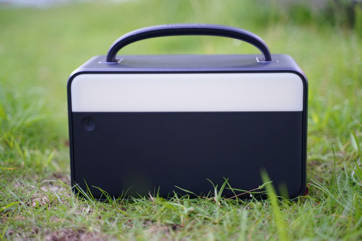

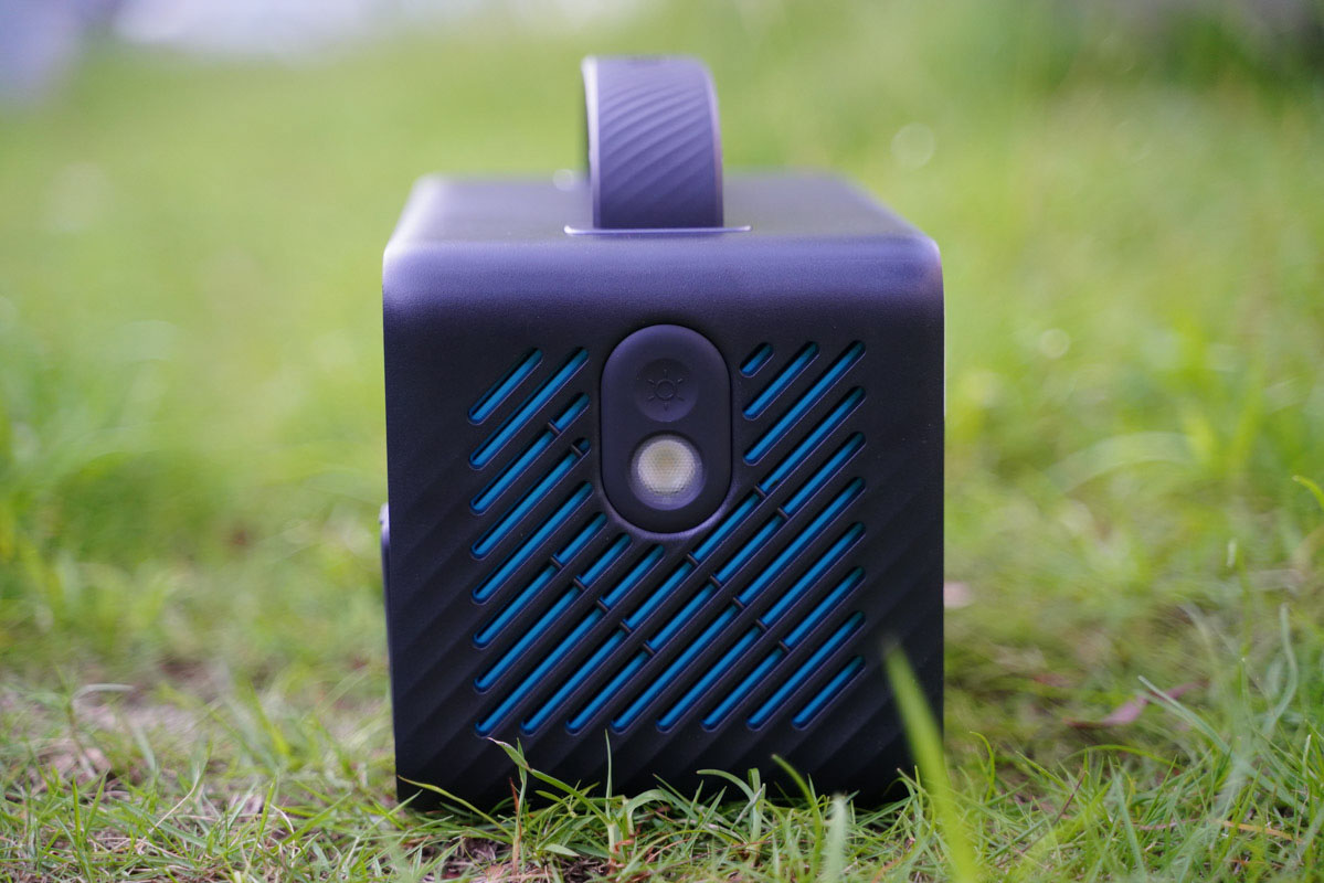

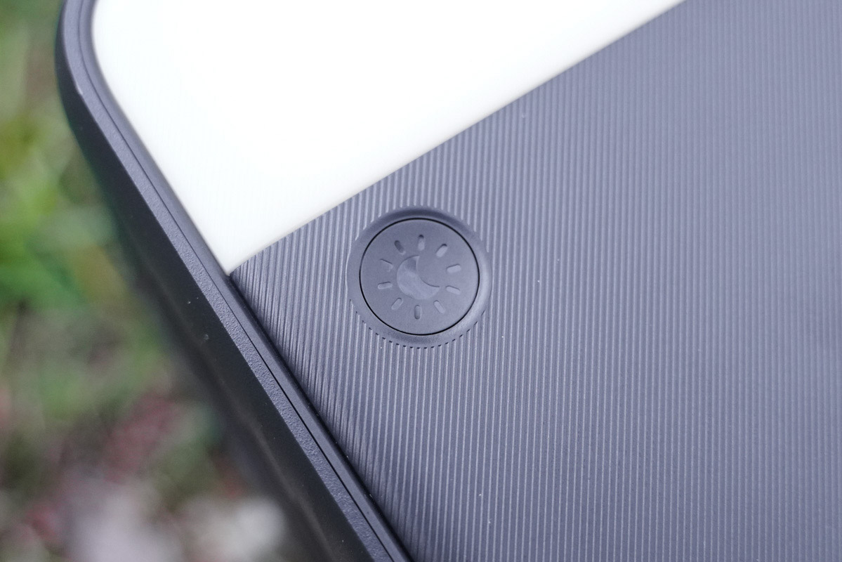

机身背面自带柔光灯,支持低亮,中亮,高亮三种模式,在夜晚时可以照亮周围的环境,且不会过亮刺眼,在户外也可营造柔和的灯光氛围。
柔光灯由底部的电源按键驱动,略微内凹的设计也方便用户盲按操作。除此之外在电源按键的周围可以看出机身外壳部分也经过了特殊的设计,细条纹的外观看上去颇具层次感。

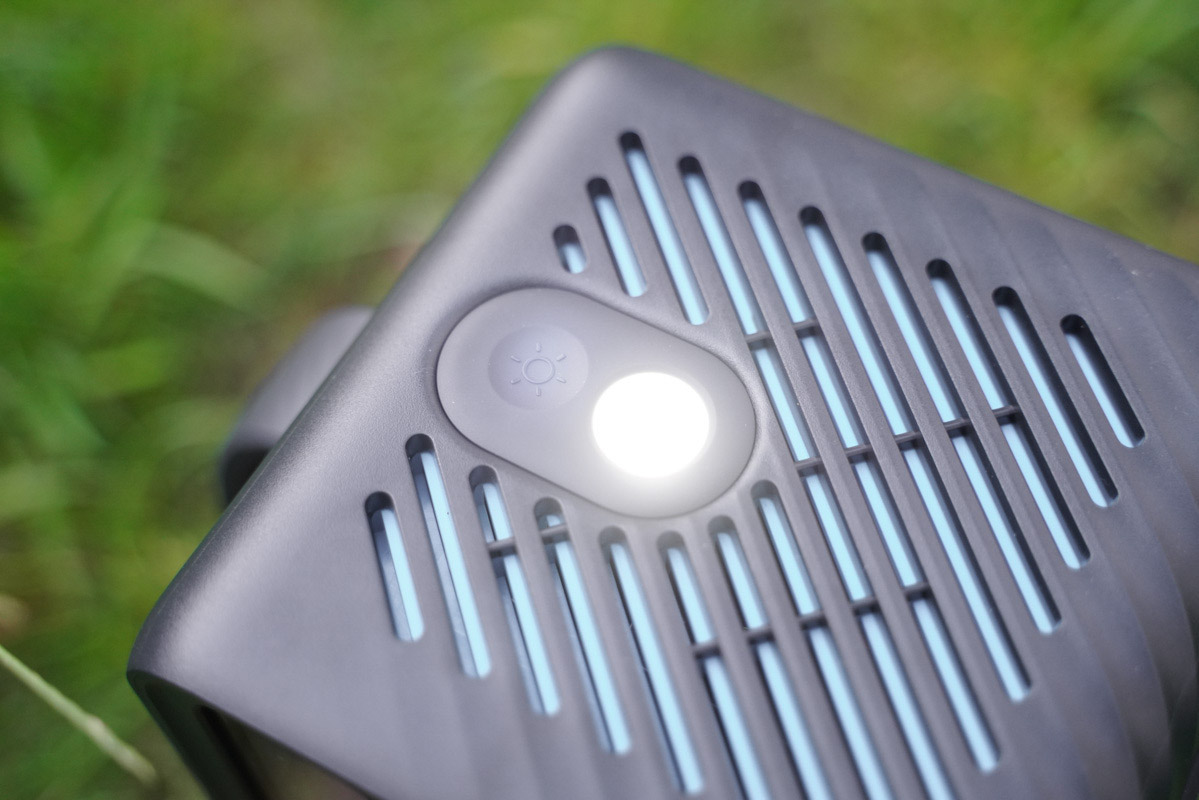

在机身侧面同样自带照明灯,和前面介绍的柔光灯不同的是,位于侧面的照明灯为强照明,适合照亮身边的环境,并且同样支持弱光、强光以及SOS快闪三种模式,在户外的夜晚,每一种光源都可以派上用场。

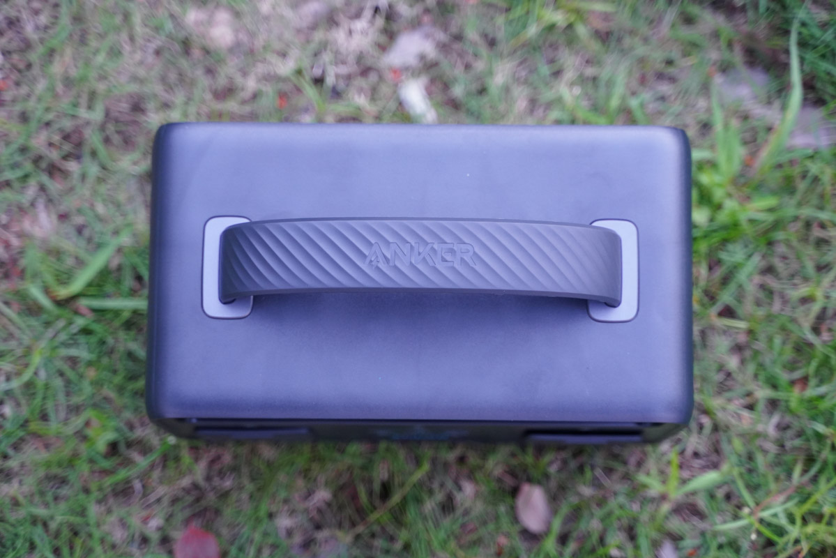

顶部则是固定的提手,同样采用了斜条纹的外观覆盖,上面凹印着Anker安克的品牌Logo。

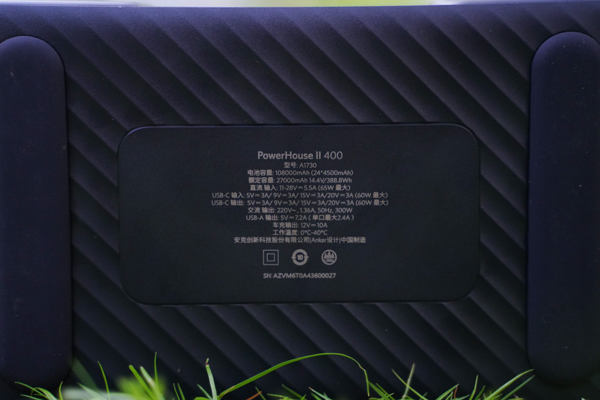

底部两侧自带大范围的胶垫,用户放置在各种类型的地面时可以提供缓冲,也可以起到一定的保护作用。参数方面,户外电源的具体型号为A1730,电池容量为108000mAh,额定容量为27000mAh 14.4V 388.8Wh。户外电源需在0℃-40℃的环境中使用,Anker安克设计,中国制造。

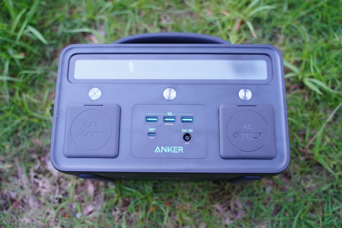

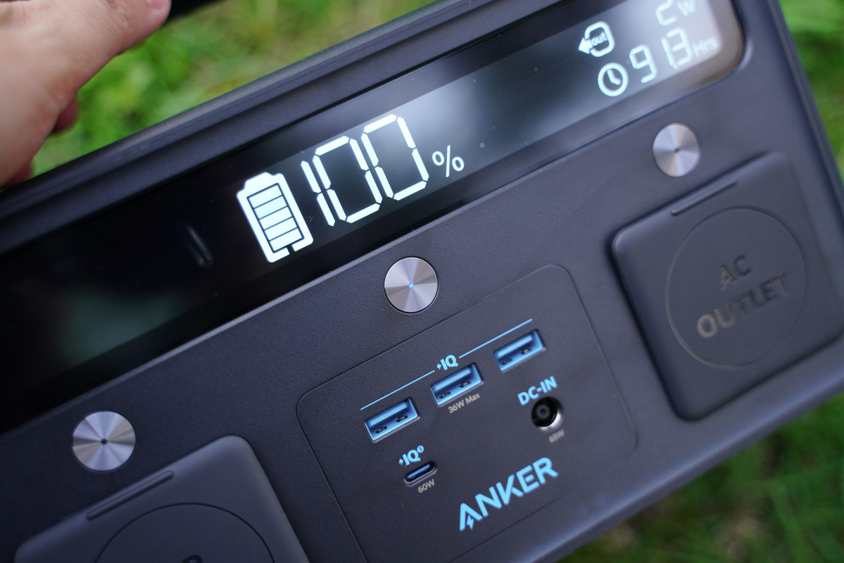

接口配置是一款户外电源重要的组成部分,Anker安克移动小电霸户外电源的接口面板层次分明,主要分为AC充电区域和DC充电区域,每个区域均有独立的控制按键,并且按键也采用了CD纹的特殊设计。两侧还可以看到在接口上面自带了胶盖设计,可以防止异物进入。

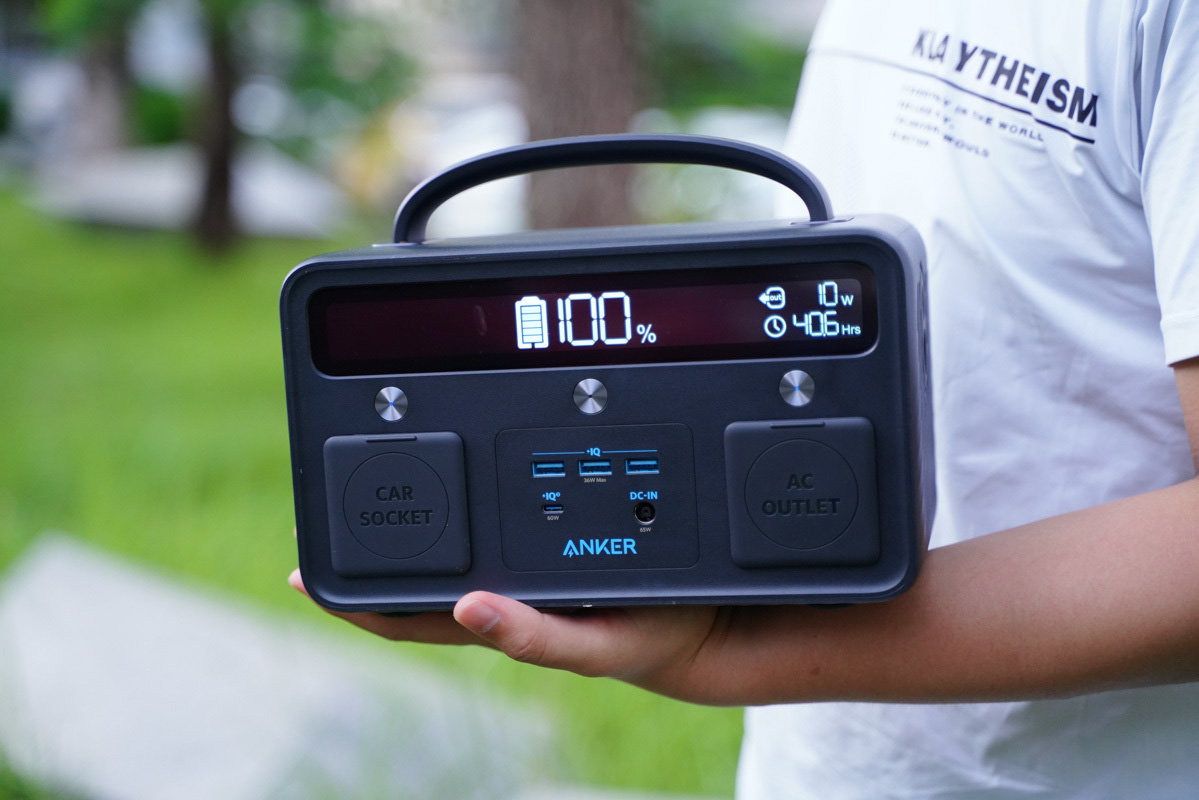

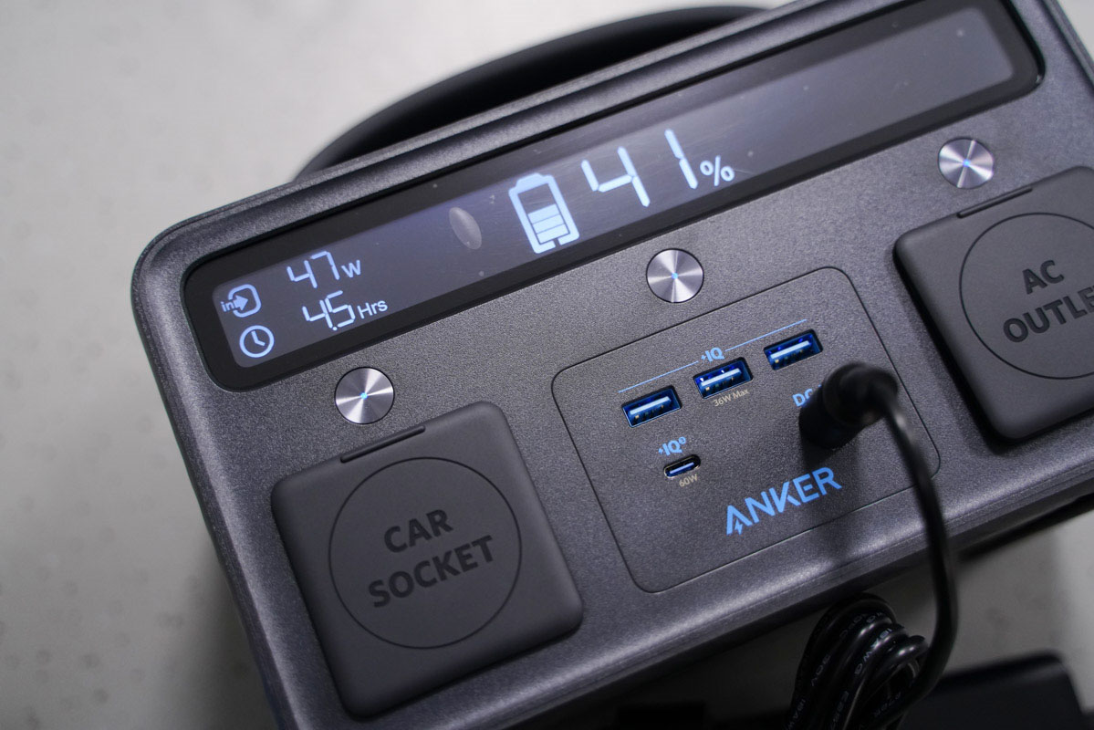

首先,位于上面是一块大面积的长方形数显屏,从上面可以了解到当前户外电源的剩余电量,右侧展示出了输出功率以及预计可用的时间。
而左侧则是户外电源的输入功率以及预计充满需要的时间。

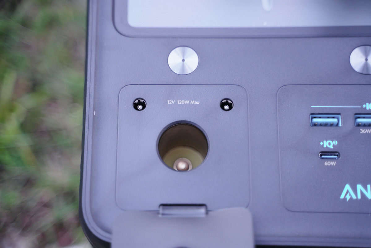

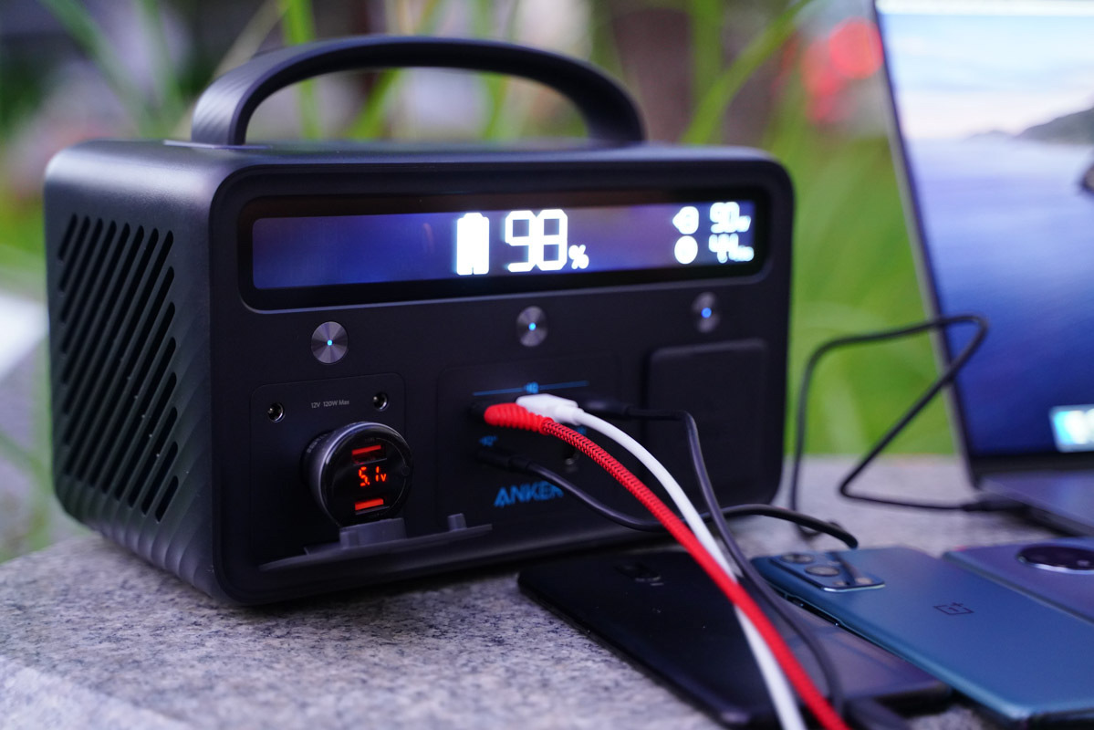

接口部分,位于左侧的是车充输出接口和DC输出接口,支持12V 120W的功率输出。

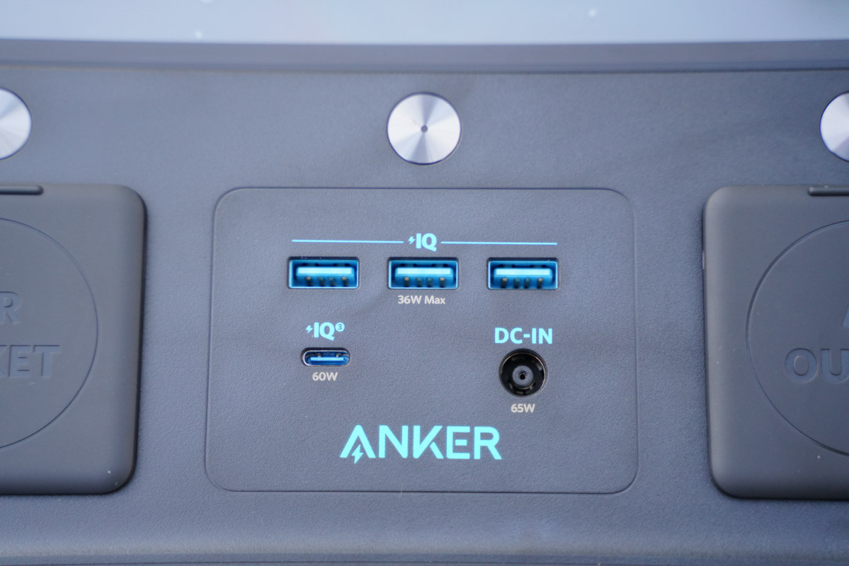

中间为USB接口所在区域,USB接口内部均为蓝色内舌,上面的IQ标识也说明了USB接口支持Anker安克独有的智慧快充功能。其中3个USB-A接口均支持12W的输出功率,合计支持36W快充输出。而USB-C则支持60W双向PD快充,不仅支持60W快充输出,还可以60W快充输入。右侧为DC输入接口,支持65W的输入功率。

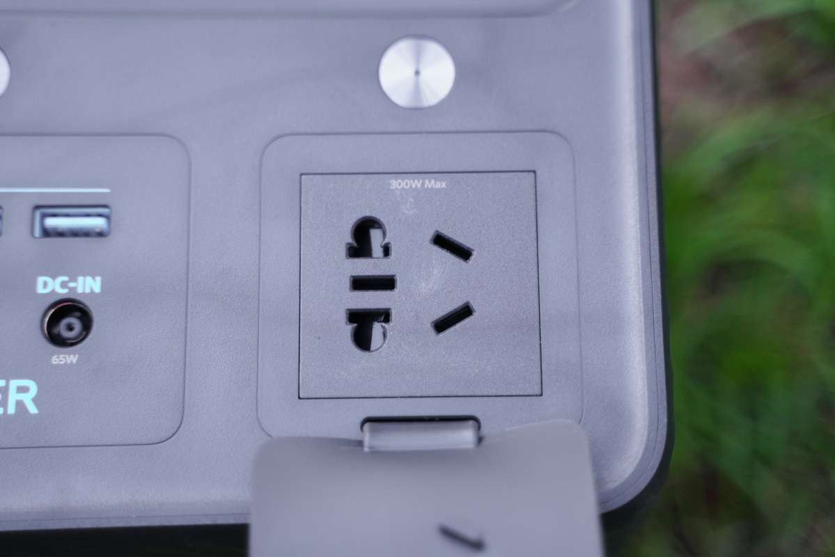

右侧则是户外电源上面标配的220Vac输出接口,接口类型为新国标组合插口,支持中规、美规和欧规以及三插脚的插头使用。性能方面则支持最高300W纯正弦波输出。

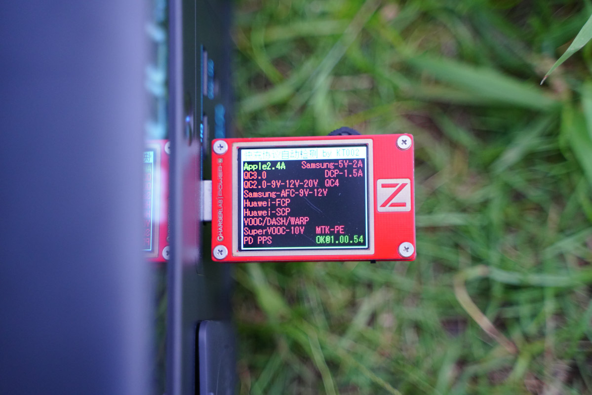

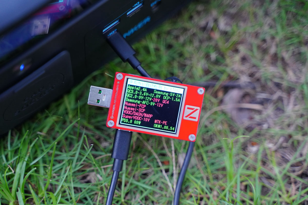

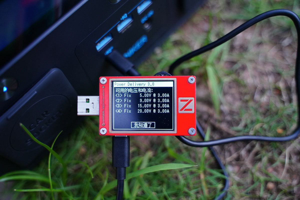

按照惯例,有USB接口自然要读取一下协议部分了,使用POWER-Z KT002读取USB-C接口的快充协议,实测支持PD3.0、Apple2.4A、QC2.0、QC3.0、FCP快充协议。
当USB-C触发PD快充时可以提供5V3A、9V3A、15V3A、20V3A四个PD固定输出电压档。
而USB-A这里则支持Apple2.4A充电,最高12W的充电功率。

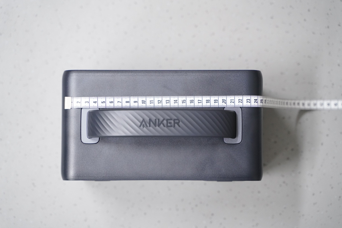

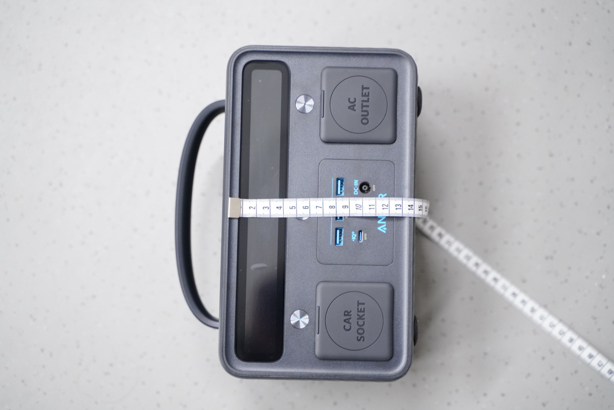

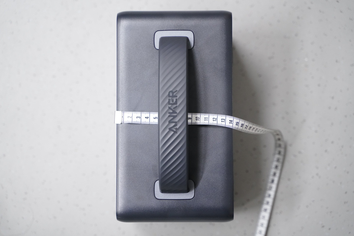

三围参数方面,这里使用卷尺大致测量了一下机身长度约为25cm。
宽度约为14cm。
高度约为14cm(不含提手)。

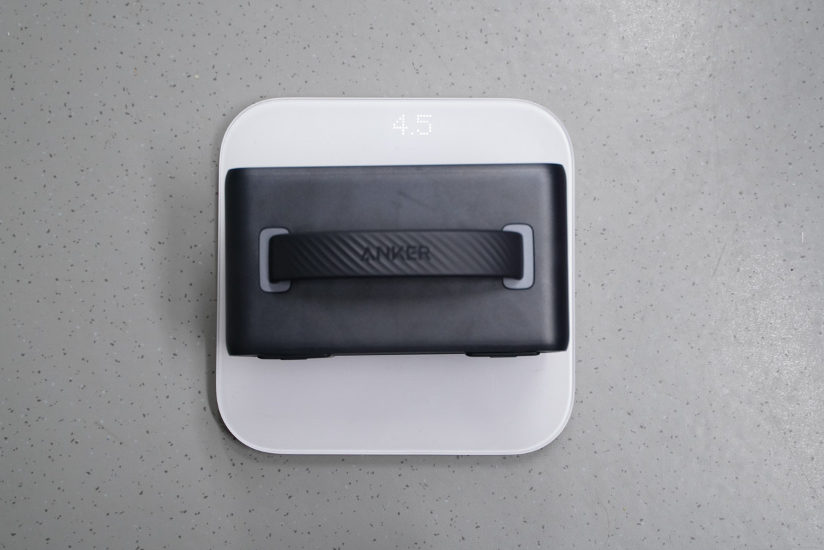

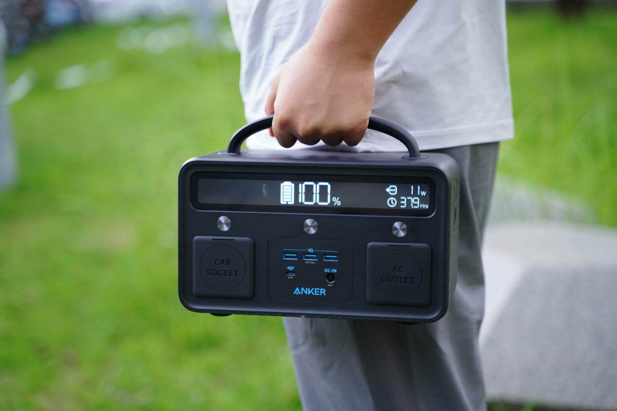

重量仅为4.5Kg,大概9斤左右的重量。
9斤的重量对于一个成年男子来说可以轻松提起,毫不费力。
甚至不用提手,可以直接放在手上,也可以轻松提起。

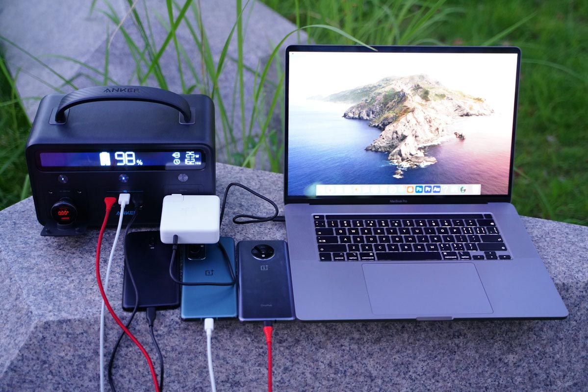

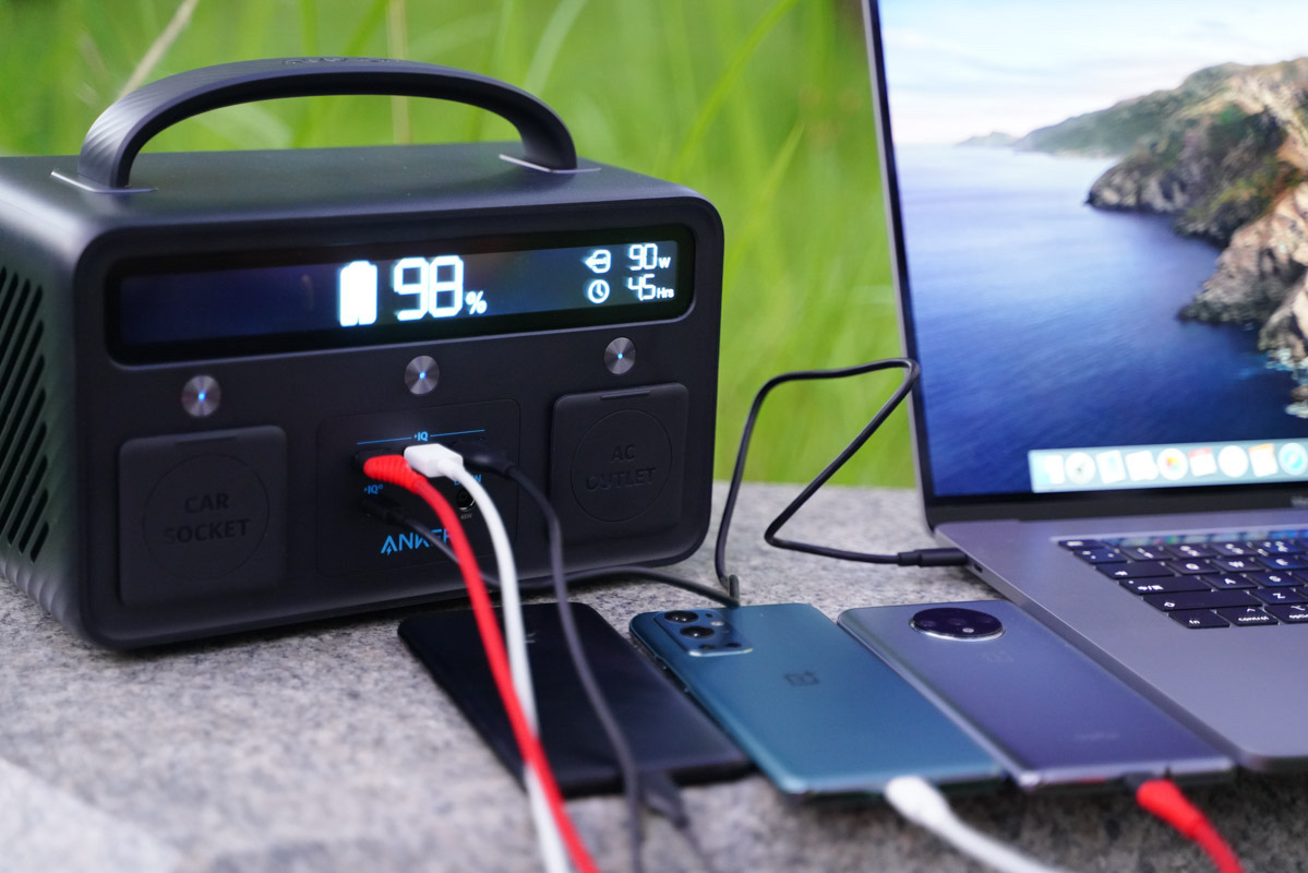

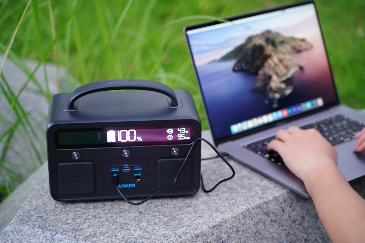

对于一款户外电源来讲本质工作自然是为设备提供电力支持了,机身配备USB-C和USB-A快充接口,其中USB-C可以直接连接数据线为笔记本电脑提供大功率的快充。
户外电源上面集成USB接口本意是为了方便数码设备充电,可以直接使用USB接口,无需使用充电器。消除逆变升压后再通过充电器充电的效率损失,更有效的利用电池能量,同时也可以让户外电源上面的220V AC接口解放出来。
而USB-A则可以为手机蓝牙耳机等功率需求没有那么大的设备提供补电服务。

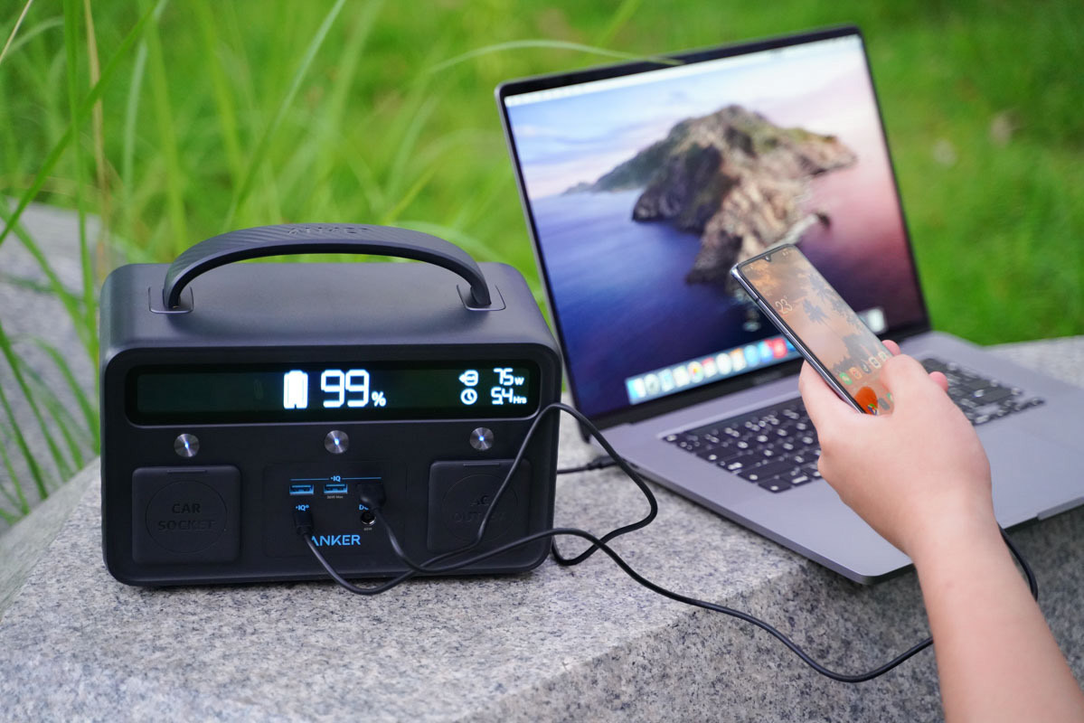

Anker安克移动小电霸户外电源机身共配备了1C3A共4个USB充电接口,可以同时为一台笔记本和三台手机提供快充服务,对于电子设备来说已经足够。
即使不够,还可以使用带USB快充接口的车载充电器搭配机身上面的车充输出接口充电,多种充电方式可以选择。

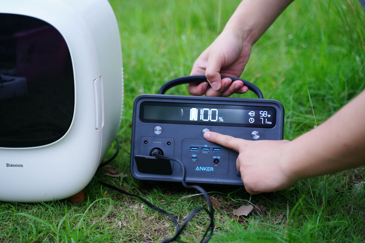

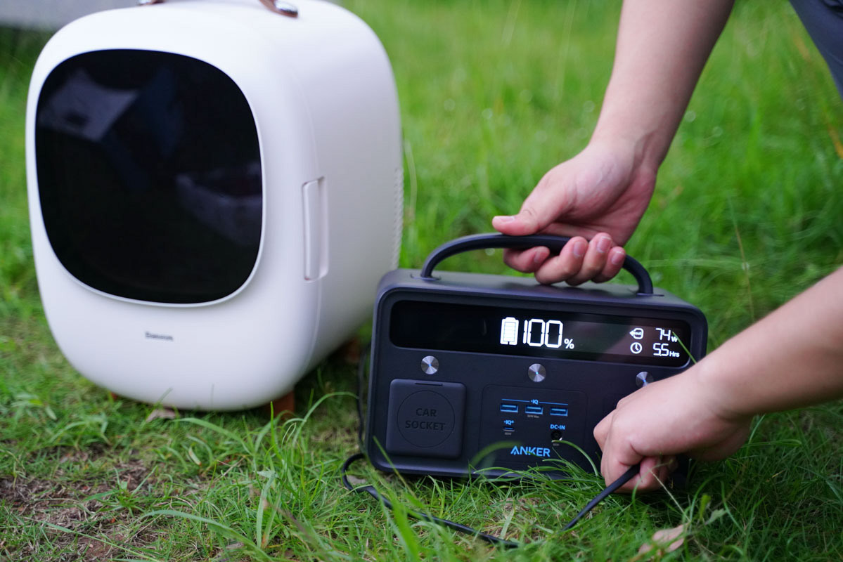

户外电源和常规的充电宝最大的区别在于配备220V AC充电接口,对于一些仅支持插头输入的设备来说就很实用,Anker安克移动小电霸户外电源支持300W的输出功率,可以轻松满足车载冰箱的功率需求。
甚至还可以通过车充接口为车载冰箱充电,这样机身的220V AC接口就可以解放出来另做他用了。

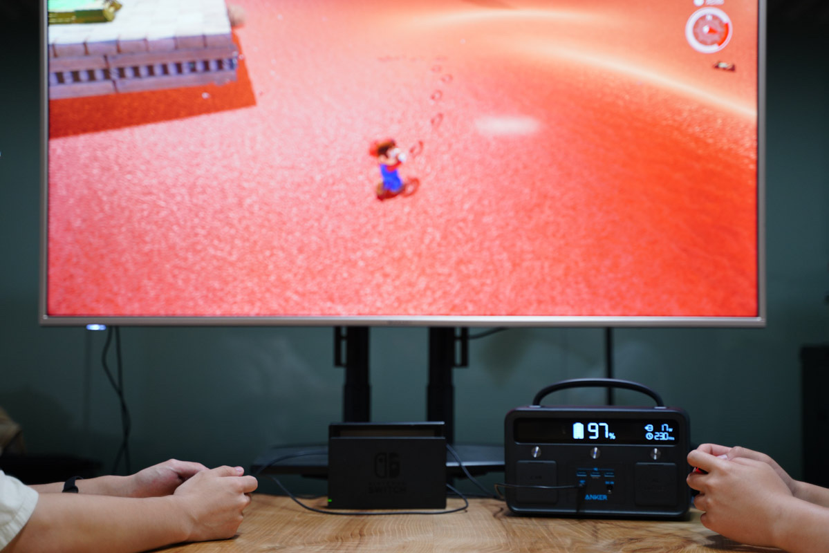

对于户外露营来说,放松游玩是关键,既然是玩,怎么少得了游戏。Switch主机方便携带,但仅能供一人使用,如果要使用Switch外接大屏大家一起玩的话,能点亮显示器是关键。Anker安克移动小电霸机身自带的USB-C接口支持15V3A快充输出档位,可以轻松点亮显示器,游戏就是要一起才好玩。当然也可以使用机身的220V AC输出接口,不过需要搭配45W或者更大功率的PD充电器使用。

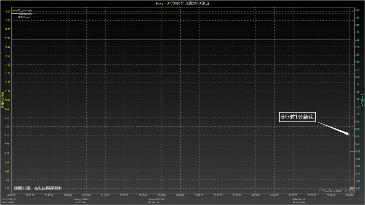

对户外电源的使用场景介绍完毕,下面来看一下户外电源本身的性能表现,毕竟数据才是可以最直观的看出户外电源的性能。因为机身配备USB-C物理充电接口并支持60W双向快充,所以这里测试了通过USB-C持续以20V3A 60W的功率输出,测试持续了6小时1分。放出的能量约为355.8451Wh,效率约为355.8451/388.8=91.52% 。
什么意思呢?Anker安克移动小电霸如果通过USB-C持续以60W的功率输出,最终可以持续工作6小时,这还是持续状态下,因为日常为电子设备充电基本都不会一直持续60W输出,所以实际的可用时间会更长一些。

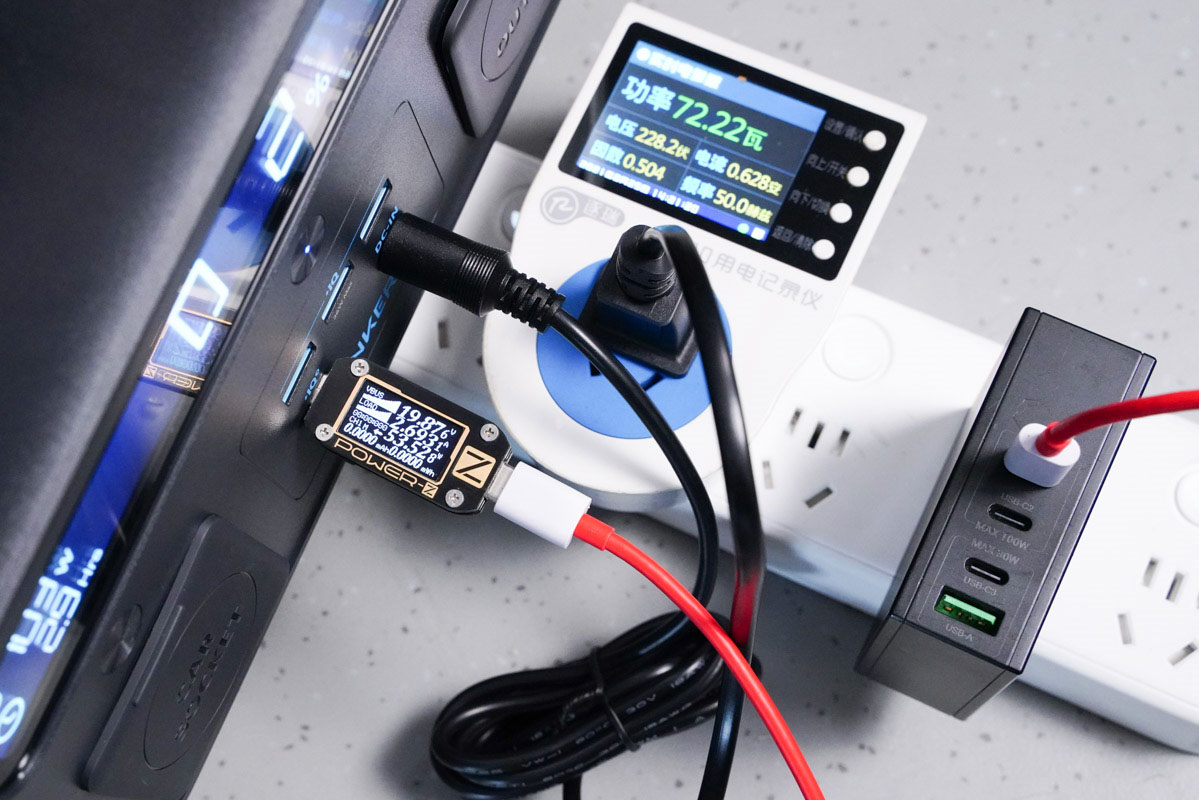

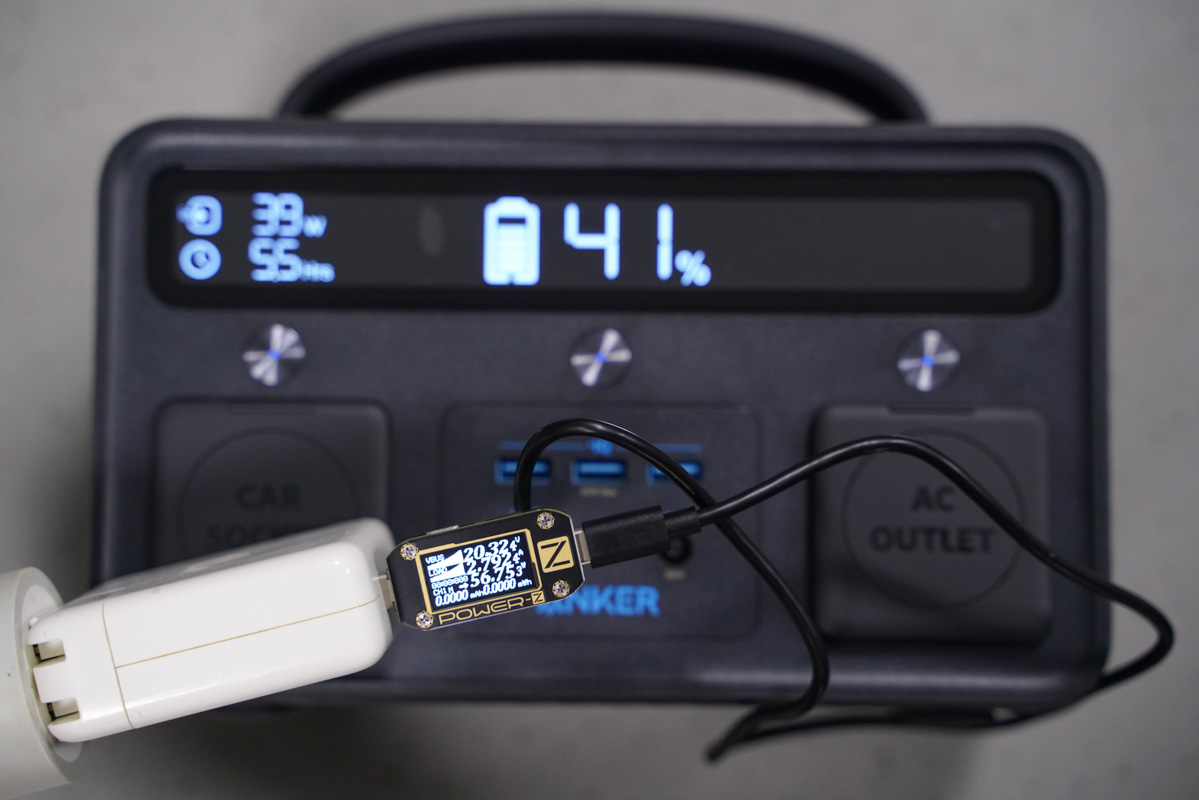

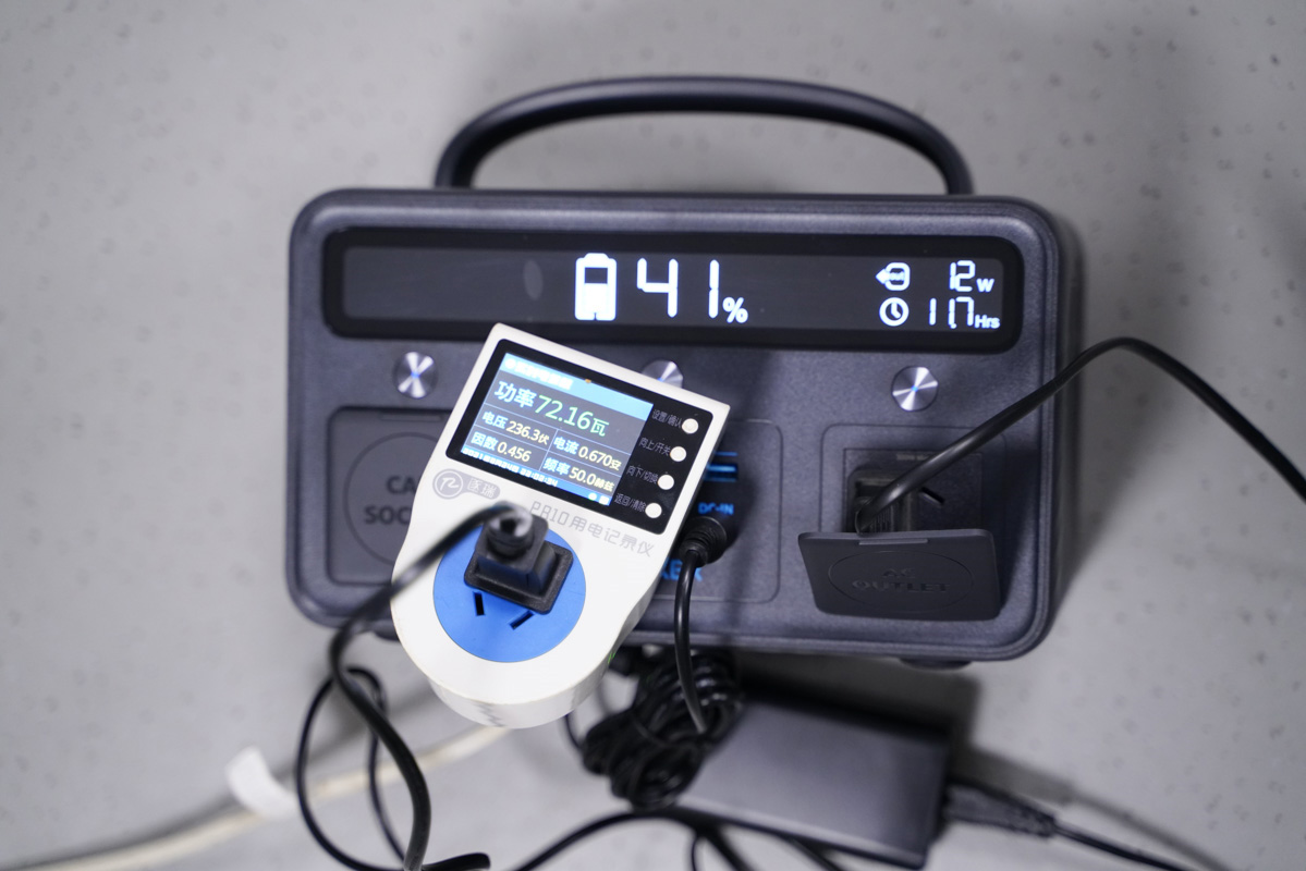

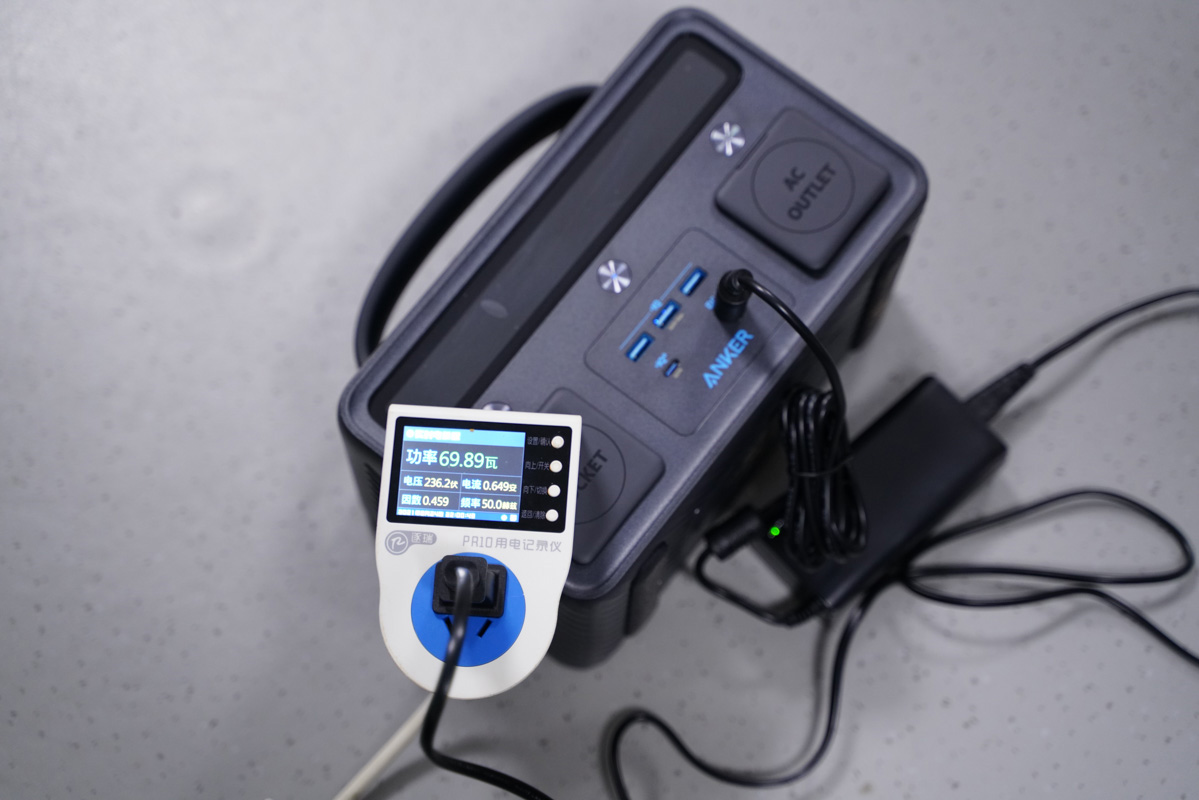

自充电方面首先可以使用自带的充电器为户外电源充电,功率为69.89W。
其次还可以通过USB-C接口为户外电源充电,功率为56.75W。
并且还支持二合一充电,通过DC和USB-C同时输入,此时的输入功率自然是二加一,翻倍了。

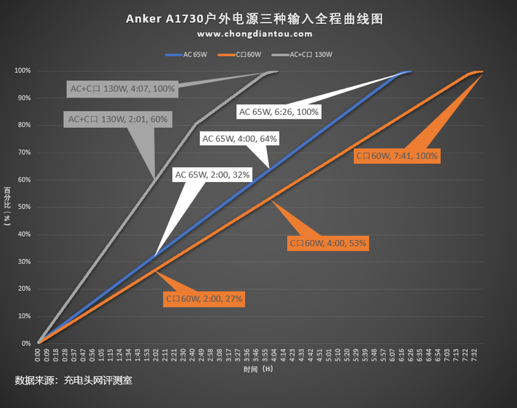

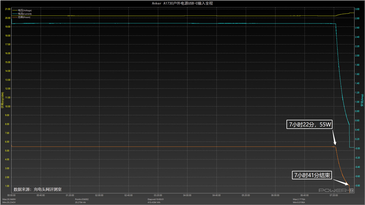

前面提到了USB-C支持双向60W PD快充,所以此次也采集了通过USB-C为户外电源自充电的全程,测试于7小时22分开始降功率,于7小时41分结束。
将三种输入全程放到了一起。蓝色曲线是使用充电器通过DC接口的充电全程,橙色曲线是通过USB-C充电全程,灰色曲线是AC+USB-C输入全程曲线图,整体来看还是组合输入自然更快一些。
