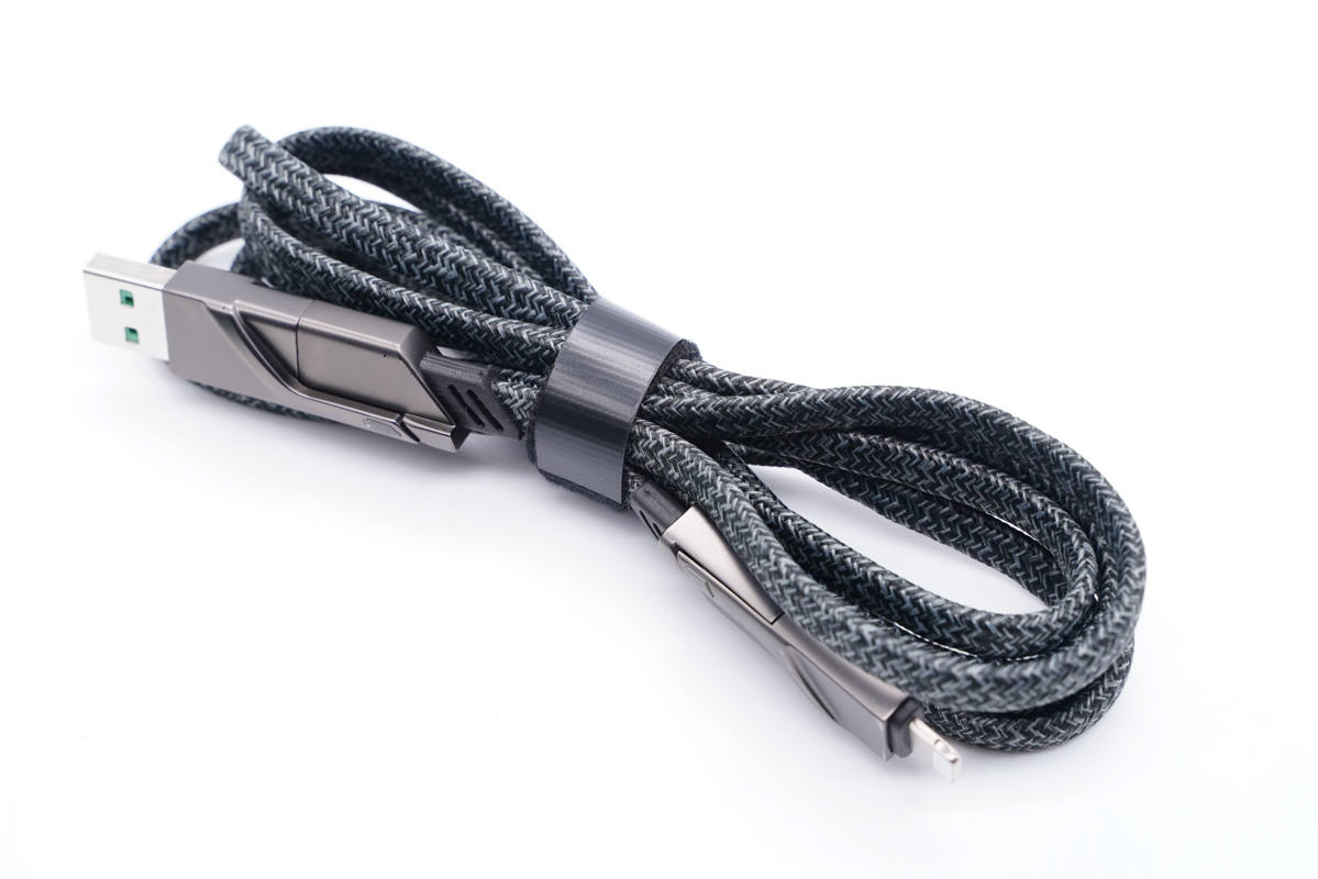

线缆使用魔术扎带捆扎整理。

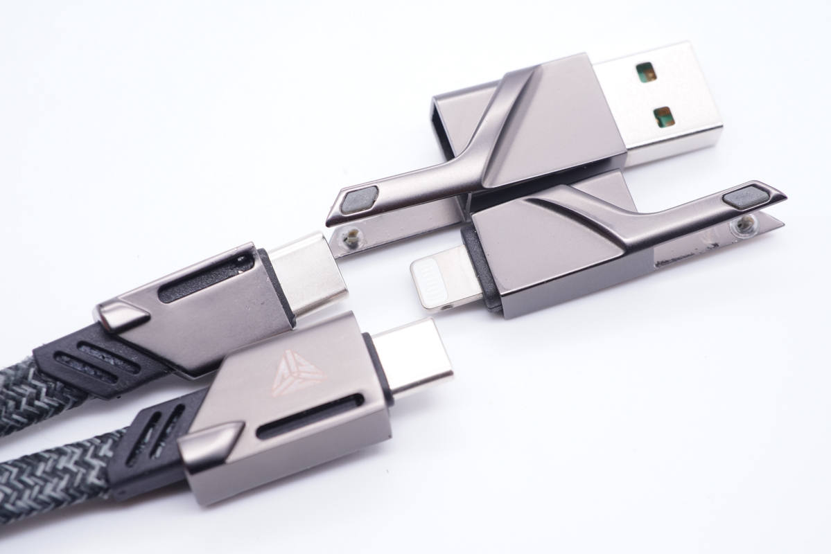

线缆一端是USB-C头和外挂的C to Lightning转接头。
另一端是USB-C头和外挂的C to A转接头。

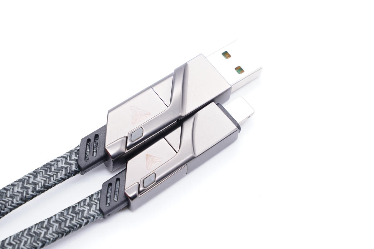

可以看到线缆基础是一条C to C 100W快充线,再加上两个转接头,使得这款产品可以在C-C、C-Lightning、A-C、A-Lightning四种线缆间自由切换使用,方便不占地,收纳整理也轻松,桌面不再显得杂乱无章。

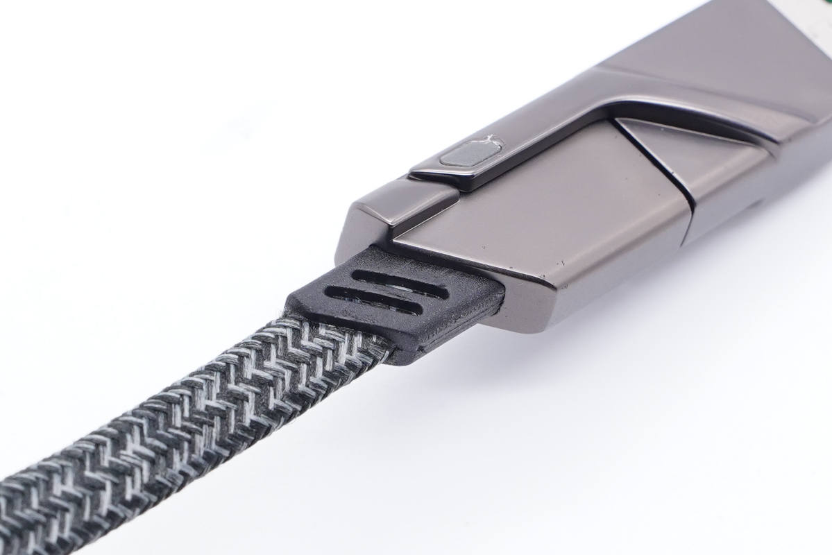

线头均采用锌合金材质外壳,外壳上设有弯折凸起,科技风十足。此外两端的两个线头宽厚一样,拼接在一起也宛如一个整体很自然,工艺水准高。

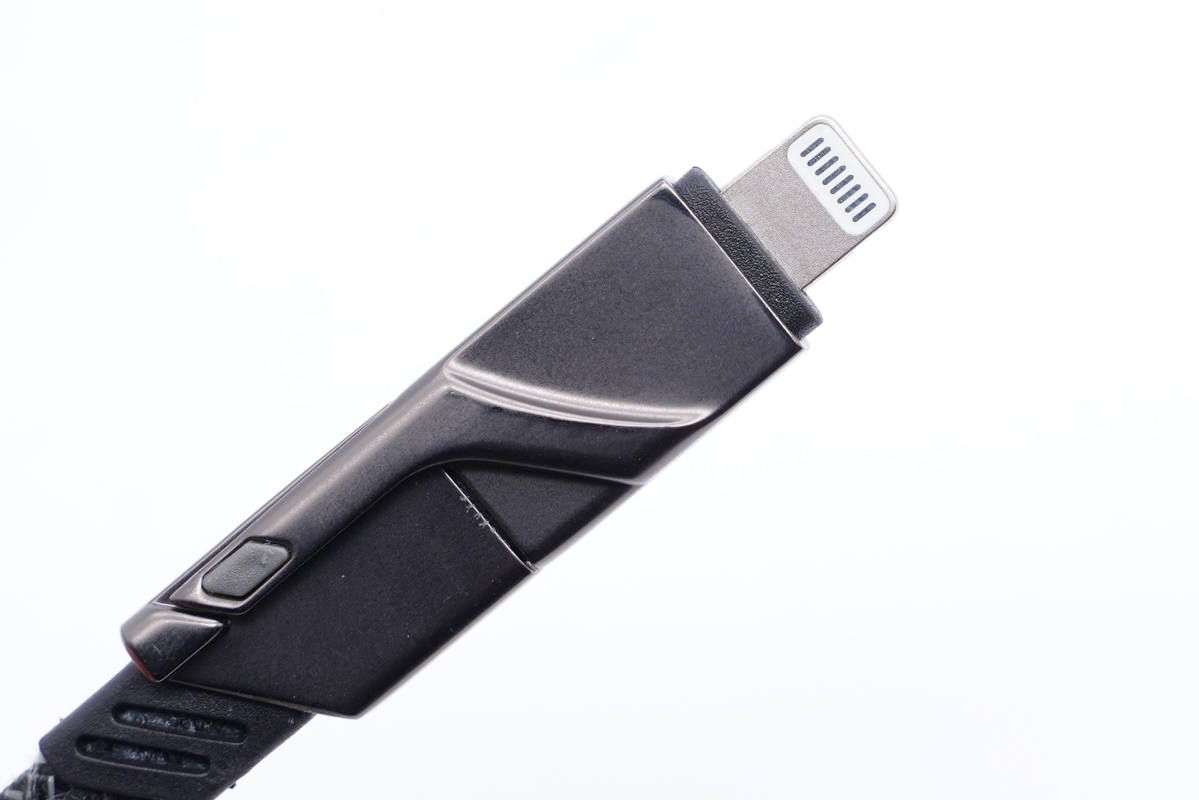

Lightning端子的8个触点为银色,标准的C94端子。

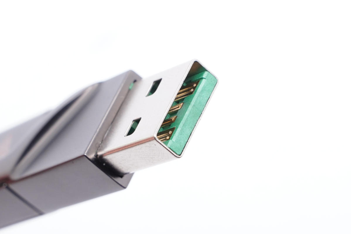

USB-A公头特写,正负极触点加宽以便通过大电流。
线缆做了护线抗弯折设计。

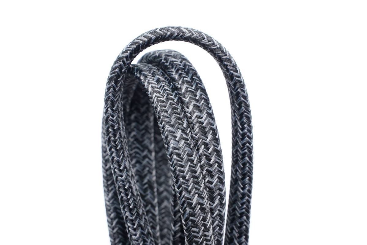

线身扁平设计,外套尼龙材质编织外衣,灰黑色线交替编织,好看、手感好同时也更加耐脏。

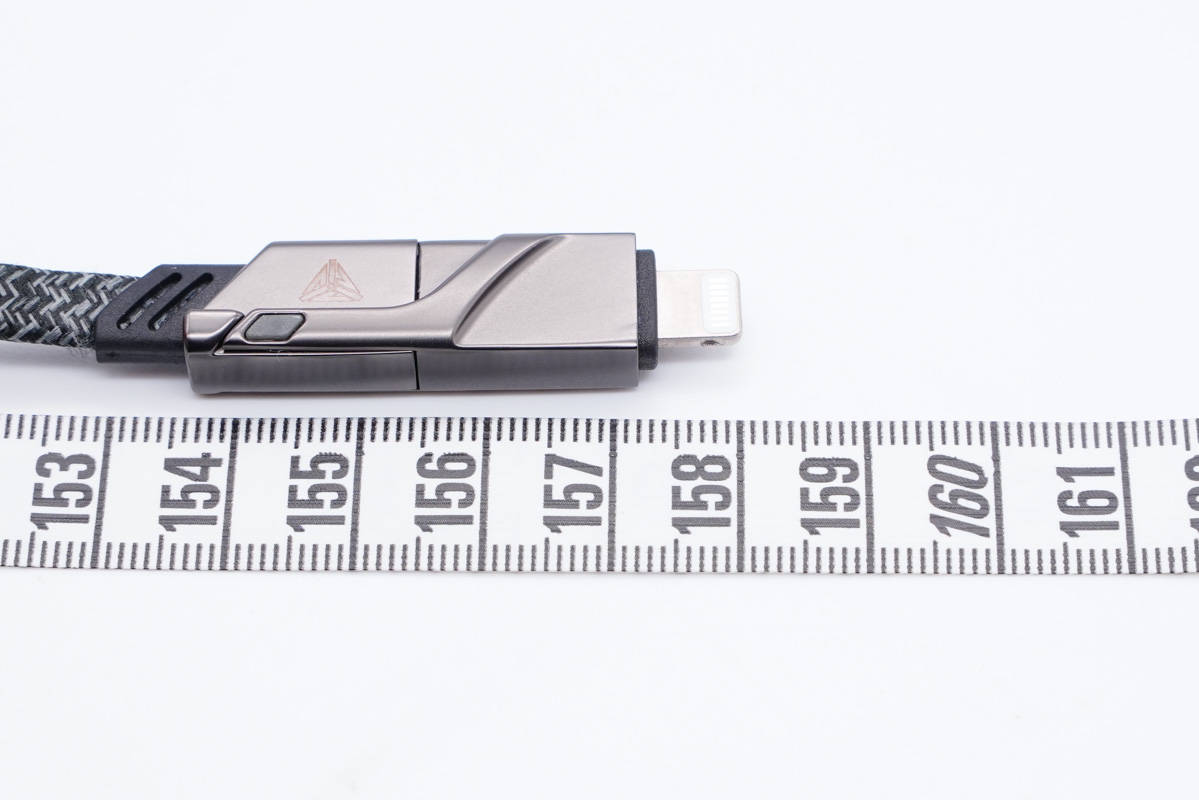

测得线缆长度约为158cm。

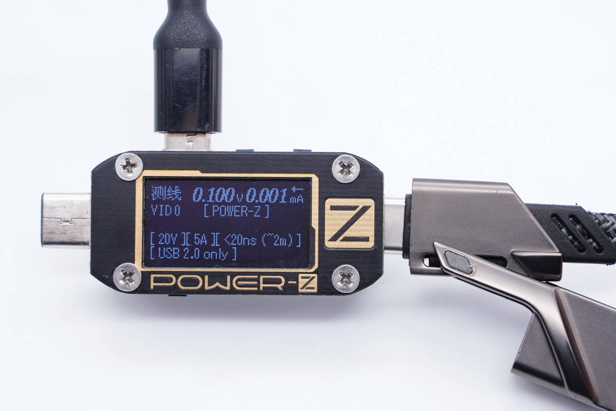

使用ChargerLAB POWER-Z KM001C检测,显示CC线缆带有E-Marker芯片,电力传输能力为20V5A,数据传输能力为USB 2.0。

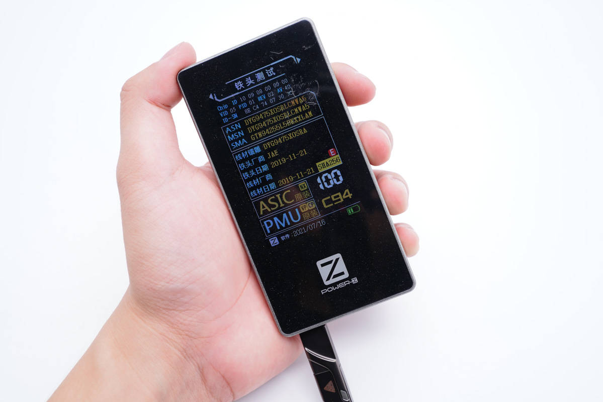

另外使用ChargerLAB Power-Z MF001测试仪对Lightning端子进行测试,测得ASIC、PMU均为原装C94元件,评分为100分,生产日期在2019年11月21号。

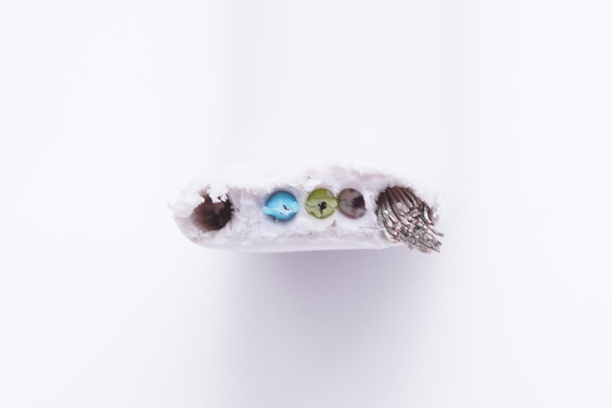

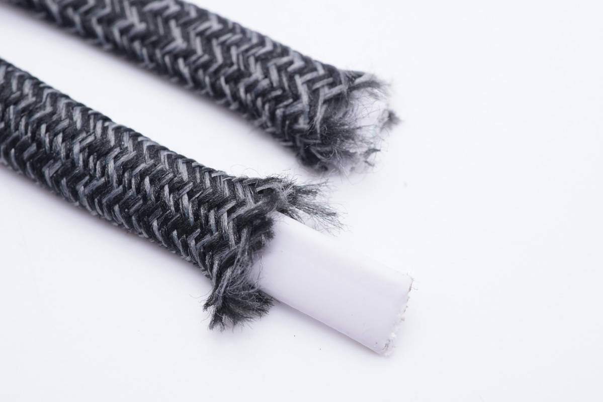

将线身剪断,白色塑料外皮为TPE材质。

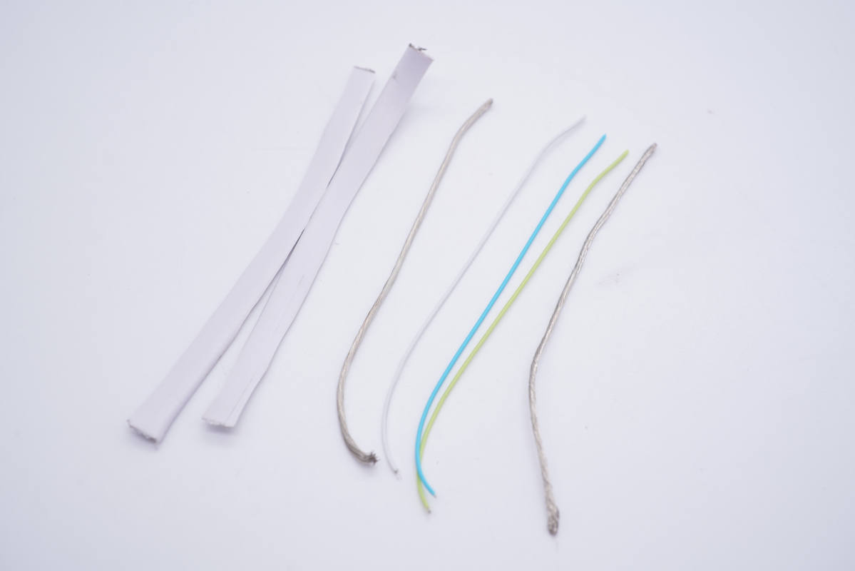

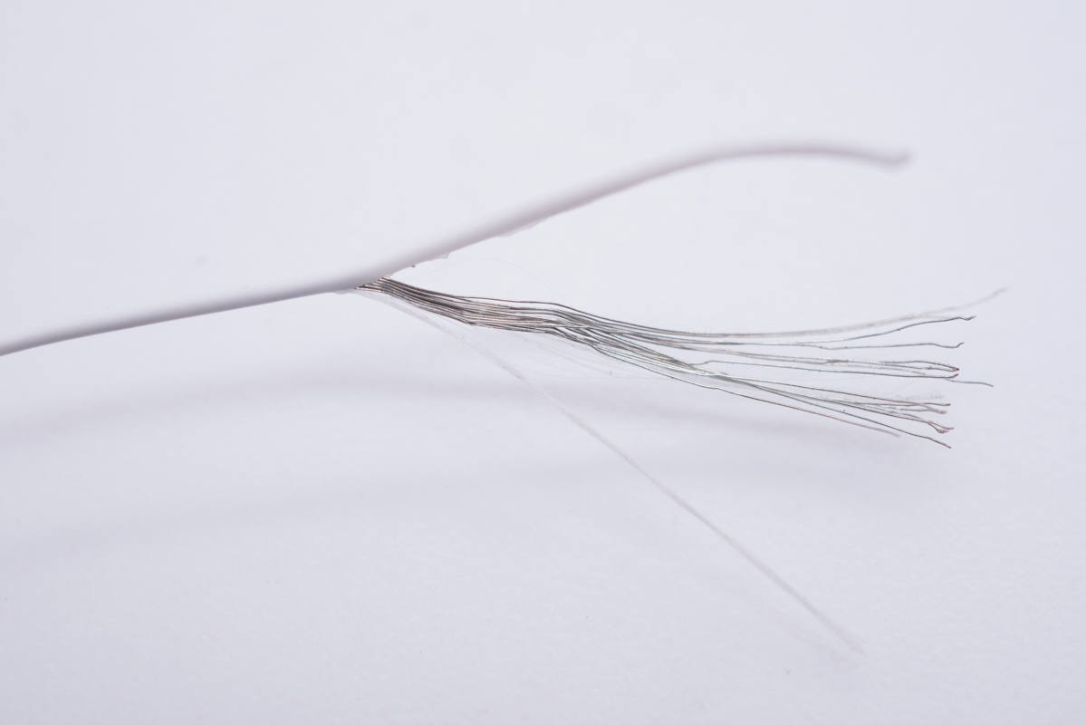

线身内置五根线芯,两侧是裸露的电力线芯,中间是蓝色CC线,绿、白USB2.0数据传输线芯。每根线芯均为白色外皮包裹分隔。

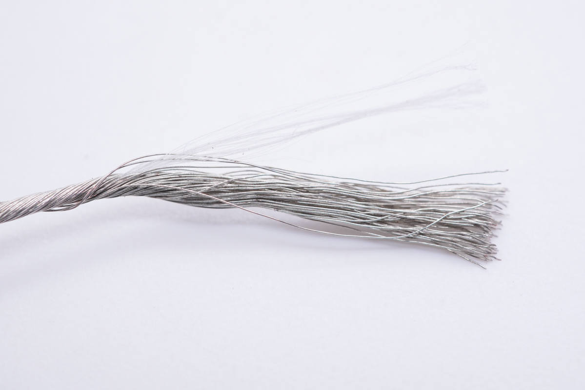

截取一段抽出线芯。

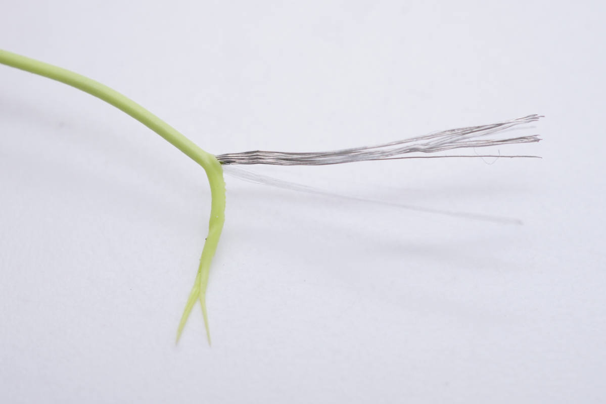

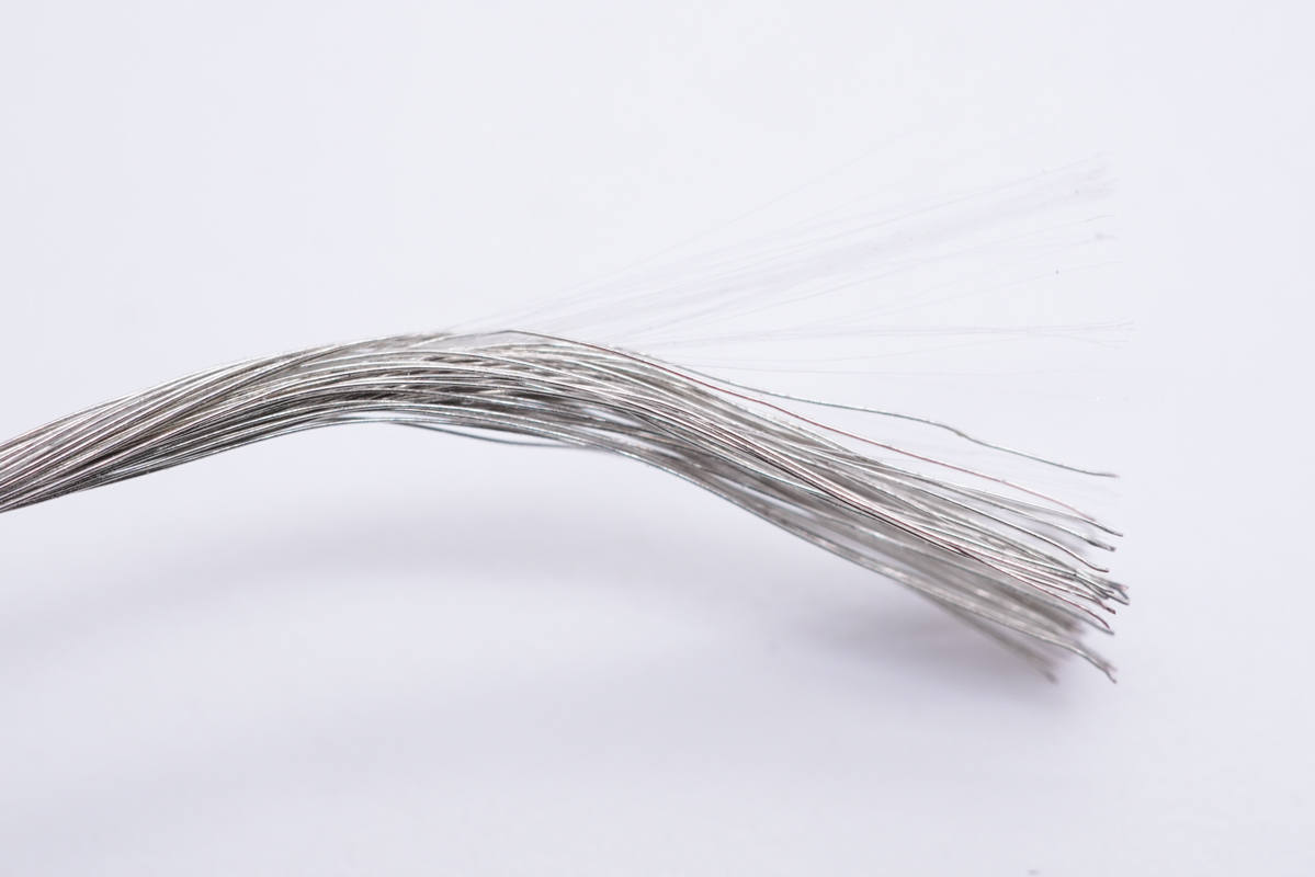

电力线芯特写,中心掺有抗拉线。
另一根电力线芯特写。

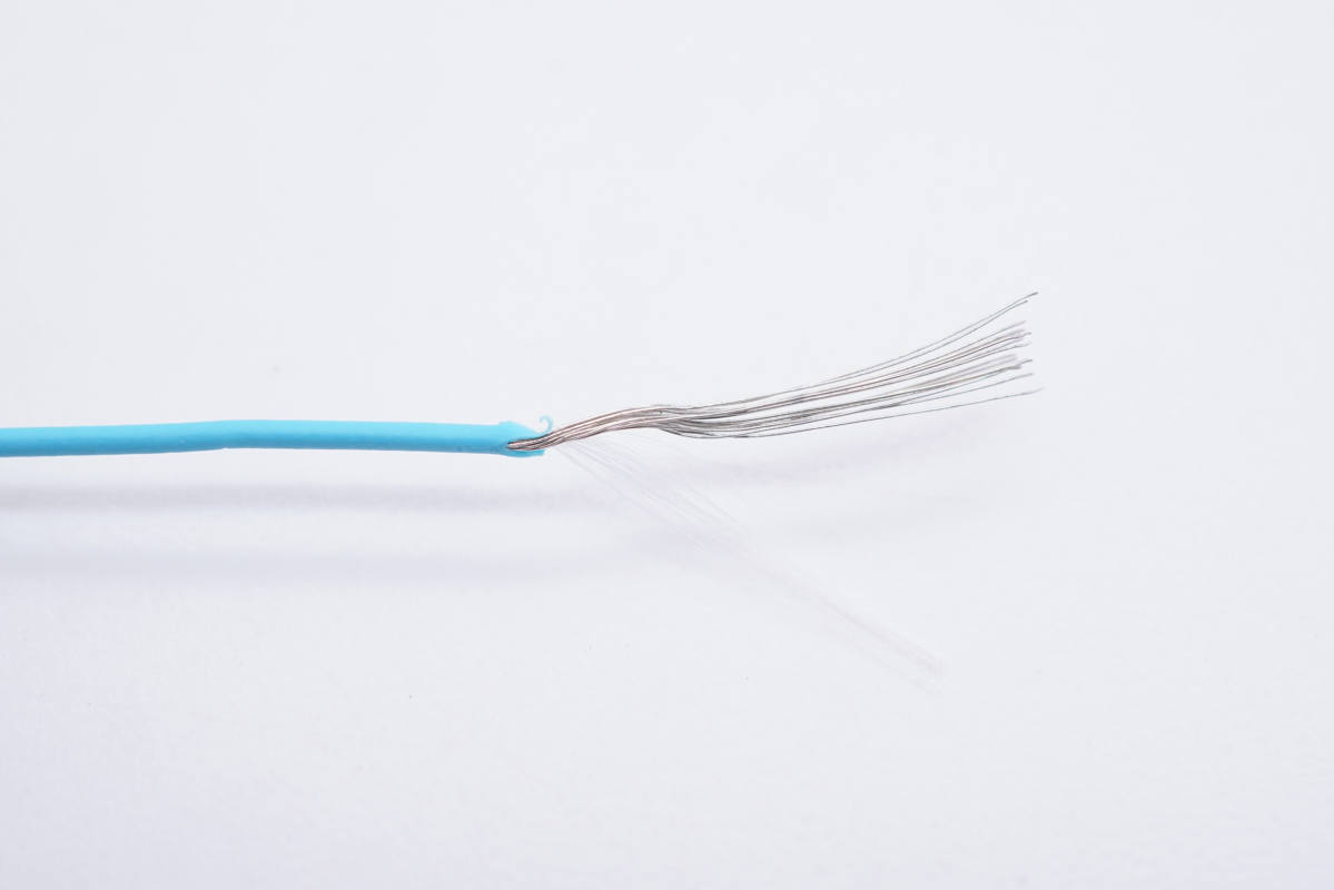

蓝色线芯特写,三条数据传输线芯内也掺有抗拉线,提升线缆的整体抗拉性能。
绿色线芯特写。
白色线芯特写。

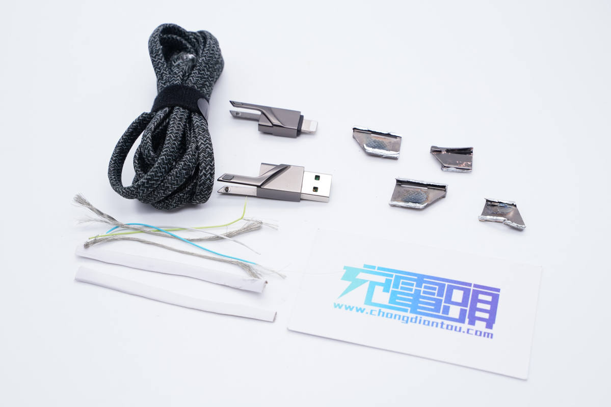

将线缆的USB-A和Lightning头拆下。

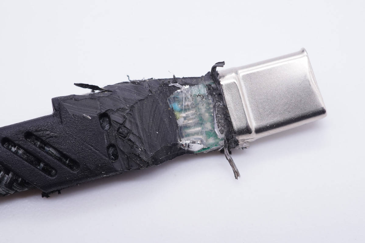

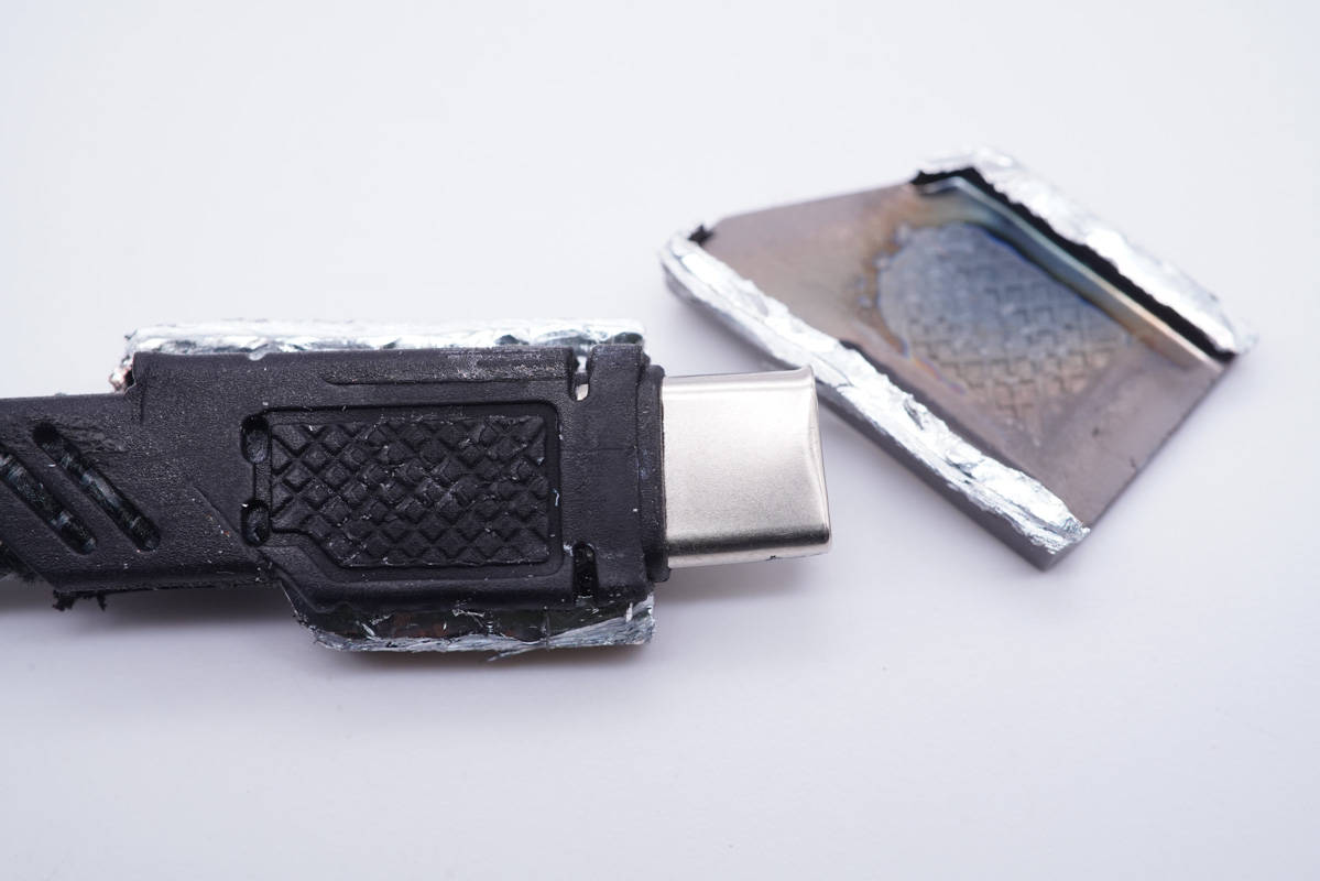

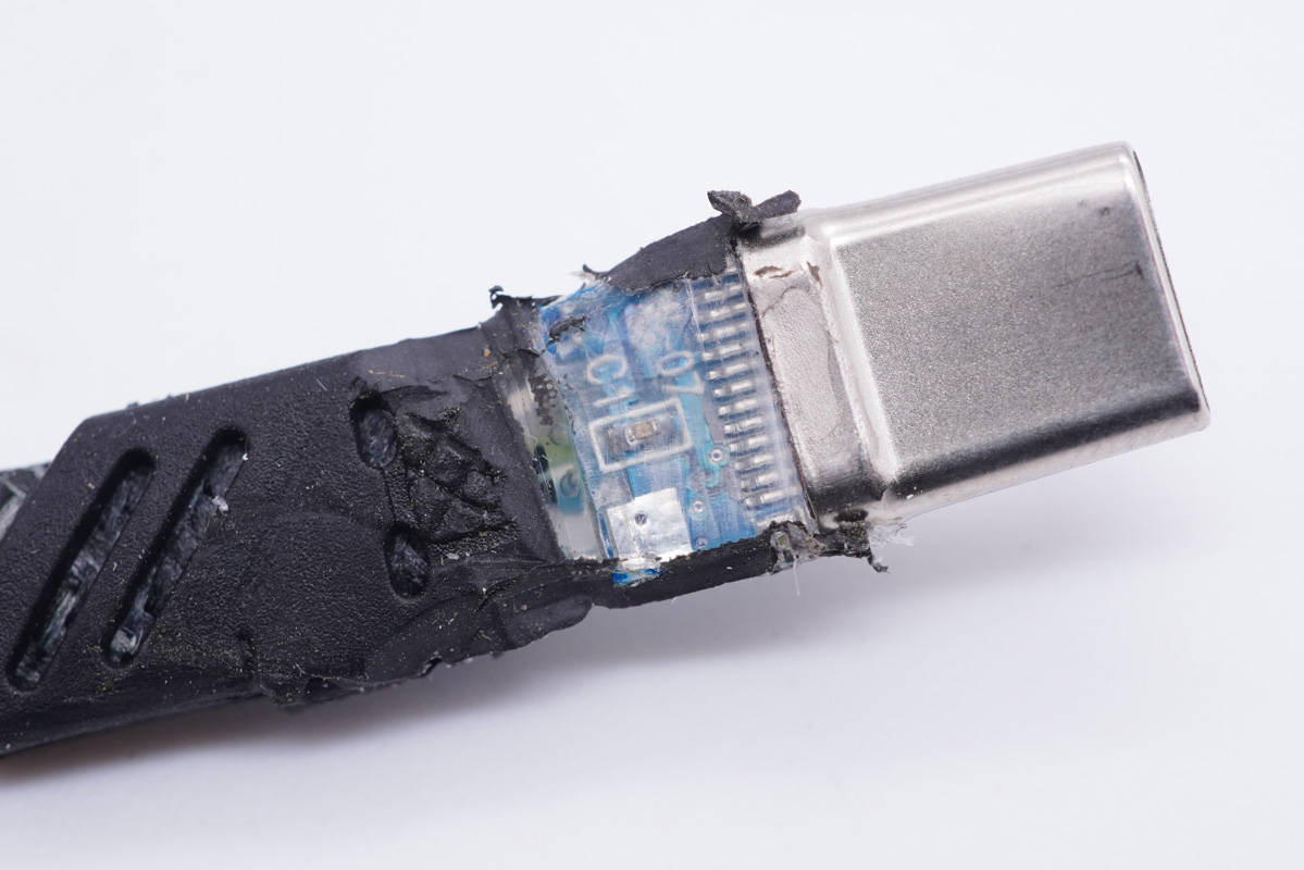

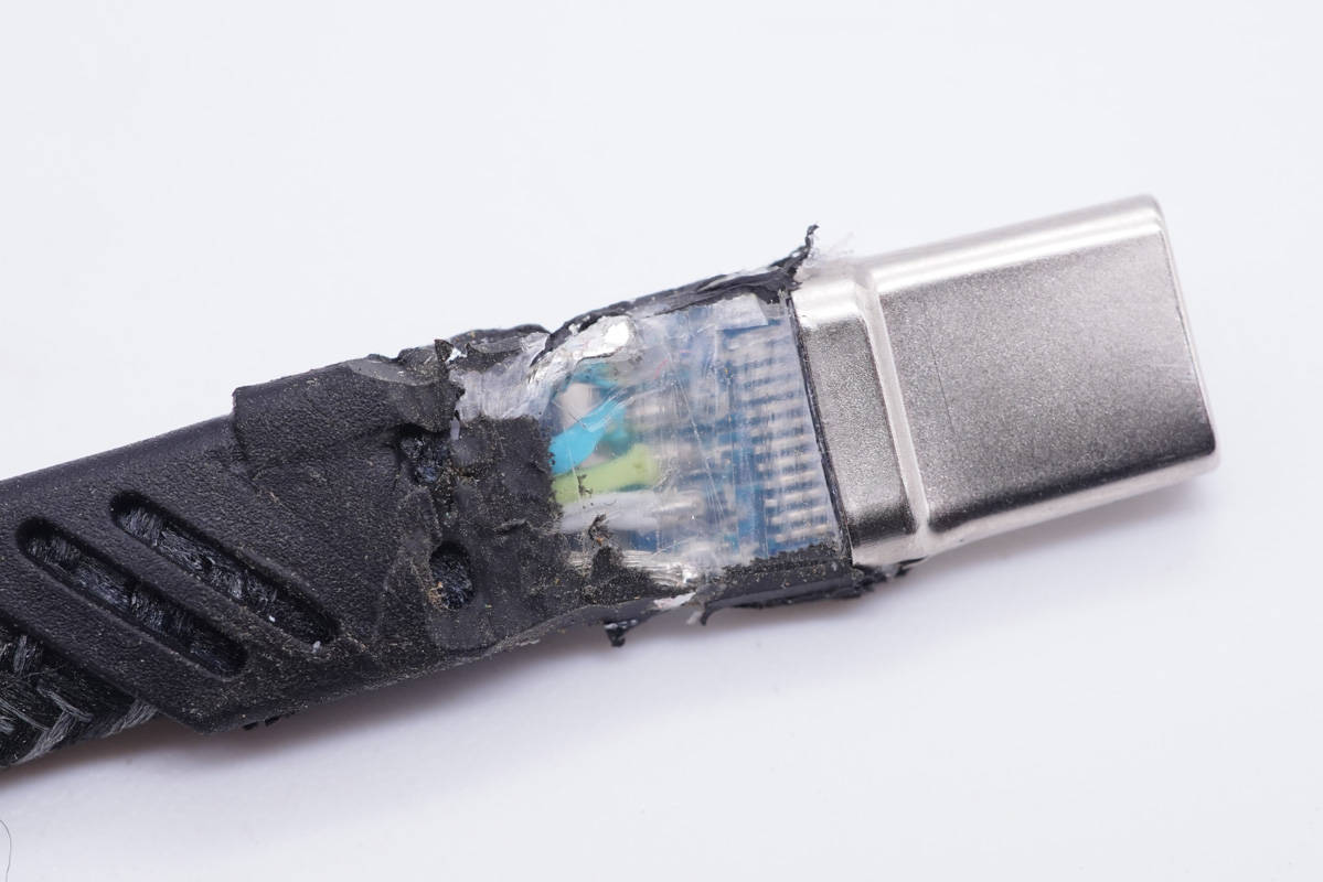

将USB-C线头锌合金外壳切割开,内部填充黑色绝缘保护塑料。
PCB小板使用透明硬封胶包裹保护。
五根线芯焊接在小板另一面,这一头没有E-Marker芯片。

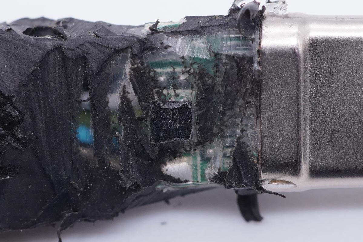

另一面设有E-Marker芯片。
E-Marker芯片特写,丝印332 2044,来自慧能泰半导体,型号HUSB332。这是慧能泰推出的最新一代耐高压电子标签芯片(eMarker),已经通过了USB-IF协会认证,TID号:875,其针对市场上客户的各种应用和兼容性反馈,作了一系列的性能改善和可靠性提升。HUSB332可被搭载在USB2.0线缆(5A线缆)、USB3.0线缆、USB3.1线缆、USB3.2线缆和40Gbps线缆上。
