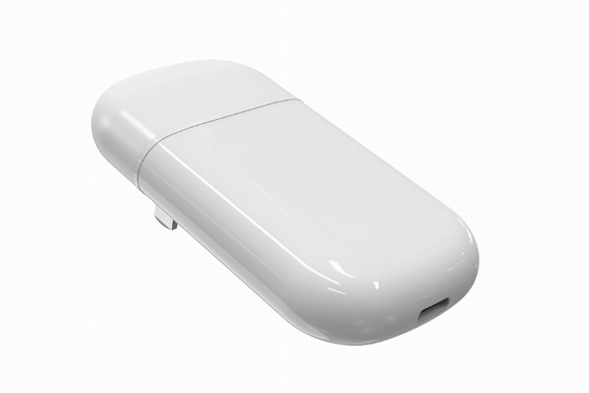

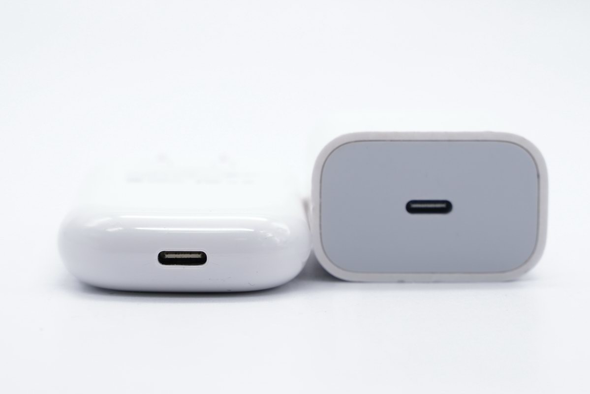

目前市面上主流的充电器都采用方形或条形柱状设计,尽管有的采用高密度设计,但放入口袋外带的话仍然会鼓起来一块,不是很方便。古石以便携为出发点,采用扁平型的内部设计打造出20W超薄充电器,可以轻松放入裤袋外出,并支持iPhone 12系列快充。

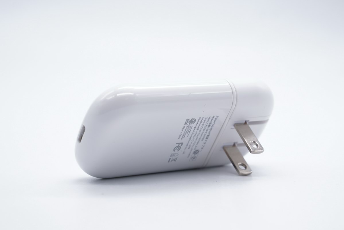

古石超薄20W充电器采用单USB-C输出口设计,最大输出功率20W,接口放置在最下端,在插座上使用时下出线不会额外占据横向空间。背部可以看到两脚美规插脚采用了可折叠设计,外出时插脚收纳进壳体内不会刮到其他物品,扁平的外形也方便放进口袋外带。
古石超薄20W充电器三围尺寸分别是44.98mm X 14.89mm X 85.10mm,重量50.2g,功率密度为0.35W/cm³,独特的扁平型构造与传统充电器外形有着很大差异。

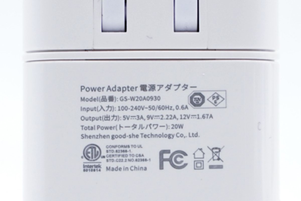

铭牌参数部分,型号:GS-W20A0930,输入:100-240V~50/60Hz 0.6A,输出:5V3A / 9V2.22A / 12V1.67A,总输出功率:20W。此款产品已经量产,并获得CCC/ETL/PSE认证,插脚使用折叠式设计,宽电压范围,中国/美国/日本市场通用,方便携带。因其价格比较亲民,未来必将在20W PD市场获得更多买家青睐。

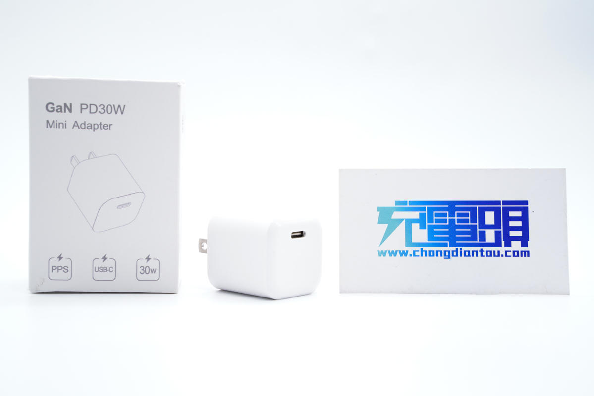

古石30W氮化镓迷你充输出面板采用光滑亮面工艺,侧面四周则是哑光处理,最大功率33W。其内部采用了高频高效的氮化镓功率器件,体积远小于市面上常见的30W充电器,并带有15V、20V高压输出,能更好地适配平板与笔记本使用。

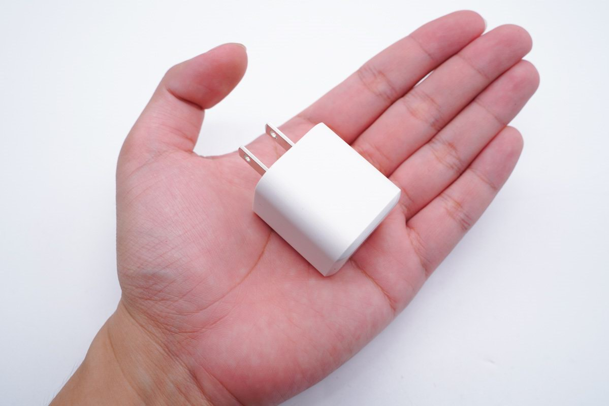

古石30W氮化镓迷你充固定插脚款采用两脚固定插脚,内部空间效率最大化,在插座上使用体积也相对更加小。三围尺寸分别是32.28mm X 32.27mm X 34.92mm,重量43g,功率密度为0.82W/cm³。放在手上体积与市面上主流20W迷你充接近,四方的外观十分小巧可爱。

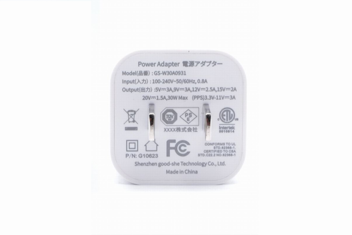

铭牌参数方面,型号为GS-W30A0931,输入支持100-240V 50/60Hz 0.8A全球电压,输出支持5V3A / 9V3A / 12V2.5A / 15V2A / 20V1.5A五个固定电压PDO,另外包含3.3-11V3A一组PPS电压子集。
使用南芯+英诺GaN技术加持,产品体积进一步缩小,体验增强。插脚规格有中美规/欧规,直插型和折叠型两种规格可选。认证方面,已获得CCC/ETL/PSE/CE/ROHS等认证,该型号产品已经批量出货,下单即可交付。

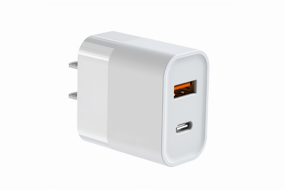

古石30W 1A1C氮化镓充电器具备两个输出口,可适用于说设备使用场合,满足更多用户群体使用。产品型号:GS-W30A0933,输入:100-240V~50/60Hz,0.8A,USB-C输出:5V3A / 9V3A / 12V2.5A / 15V2A / 20V1.5A,另外还包含3.3V-11V3A一组PPS电压子集,输出功率33W。USB-A输出:5V3A / 9V2A / 12V1.5A,输出功率18W,支持SCP快充。
该产品同样使用了外驱式的GaN技术,并且在原来普通20W的外壳尺寸上升级做30W,温度体验不错,使用场景广泛。同样这款产品具备全球插脚规格中美/欧/韩/英/澳规,宽电压范围,全球可售。已小批量上线,认证同步进行中。

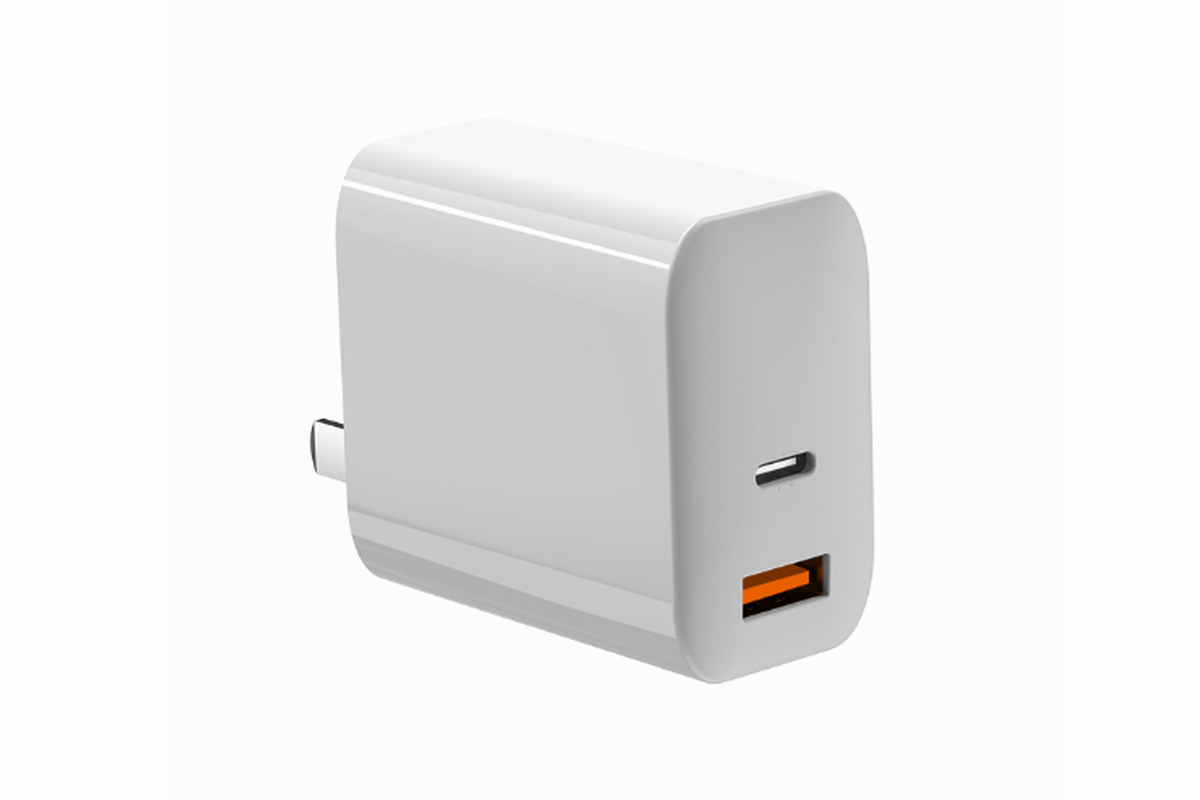

古石65W 1A1C氮化镓充电器型号:GS-W65A0927,输入:100-240V~50/60Hz,1.2A,USB-C输出:5V3A / 9V3A / 12V3A / 15V3A / 20V3.25A ,另外还包含3.3V-11V5A一组PPS电压子集,最大输出功率65W。USB-A输出:5V3A / 9V2A / 12V1.5A,最大输出功率18W,支持SCP快充。双口同时输出: USB-C输出45W + USB-A QC3.0 18W,合共输出功率63W。
外驱式GaN快充,搭载英集芯PD协议,双路同时输出具有快充模式,65W功率双口分配同时还能给笔电供电。该产品具有中美/欧规三种插脚,外壳温度低,符合IEC62368标准,认证测试中,即将批量投入市场。
