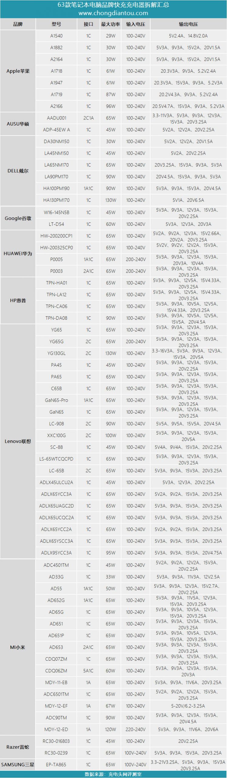

充电头网已经累计拆解了近两千款消费类电源配件,其中就有不少笔记本电脑品牌厂商的充电器、移动电源、车充等产品。本期文章主要就是和大家汇总分享以往拆解过的笔记本电脑大厂快充案例,总共有63款。通过汇总统计,充电头网得到了10个重要数据,分别是品牌占比、输出功率占比、电源架构等,其它详细信息如下:
充电头网本次一共汇总了63款笔记本电脑快充产品,分别来自联想、小米、苹果、戴尔、华为、惠普、华硕、雷蛇、谷歌和三星共10家大家非常熟悉的大厂,都是笔记本市场上举足轻重的大品牌。

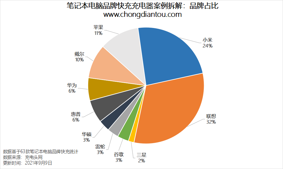

品牌
在本次汇总的这63款笔电快充产品拆解案例中,联想、小米、苹果、戴尔和华为的产品占比相对较高,而且尤以联想和小米最为突出,两家合计占比达到了56%。
的确,稍有关注的朋友都知道联想和小米特别爱出充电器,款式、功率十分丰富。联想的thinkplus口红系列、YOGA和小新新品快充,小米的GaN系列魔改快充系列等,肯定会让你印象深刻。

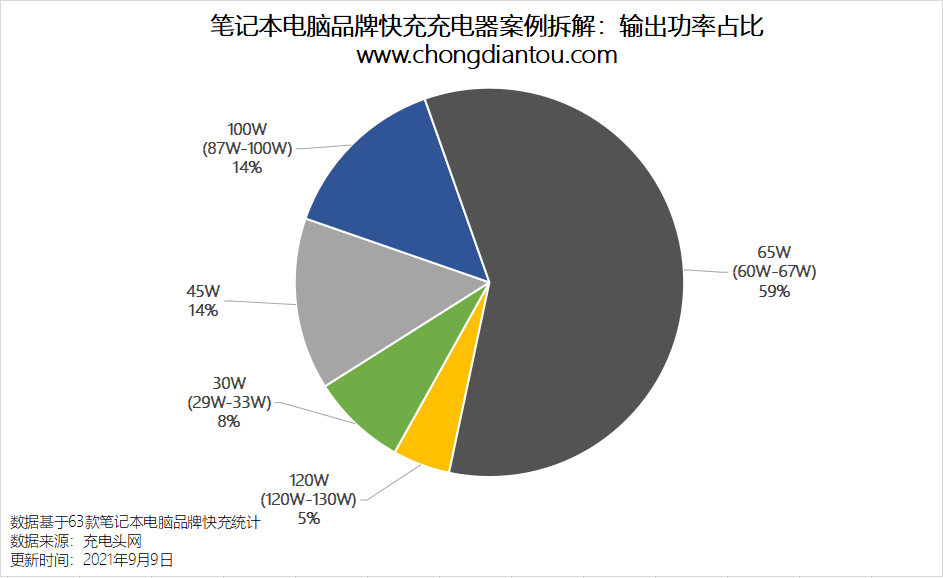

输出功率
第二点便展示63款产品案例输出功率占比图是因为功率最能直接展示厂商和消费者的关注点,也是市场的主要需求所在。
从输出功率来看,65W快充足以喂饱市面上大多数的轻薄本,而时间节点又正好处在65W快充爆发期,因此这些大厂推出新款快充也是以65W为主,占比达59%。
其次是100W左右的产品总共12款,合计占比达到了19%,毕竟在安全前提下充得越快,消费者肯定是越喜欢。再者随着英特尔新一代酷睿处理器上市,笔电快充的主打功率段或已正在向该级别转移。
而像30W功率段快充就很少了,充笔记本有些勉强,主要还是面向平板、手机等更小的设备。

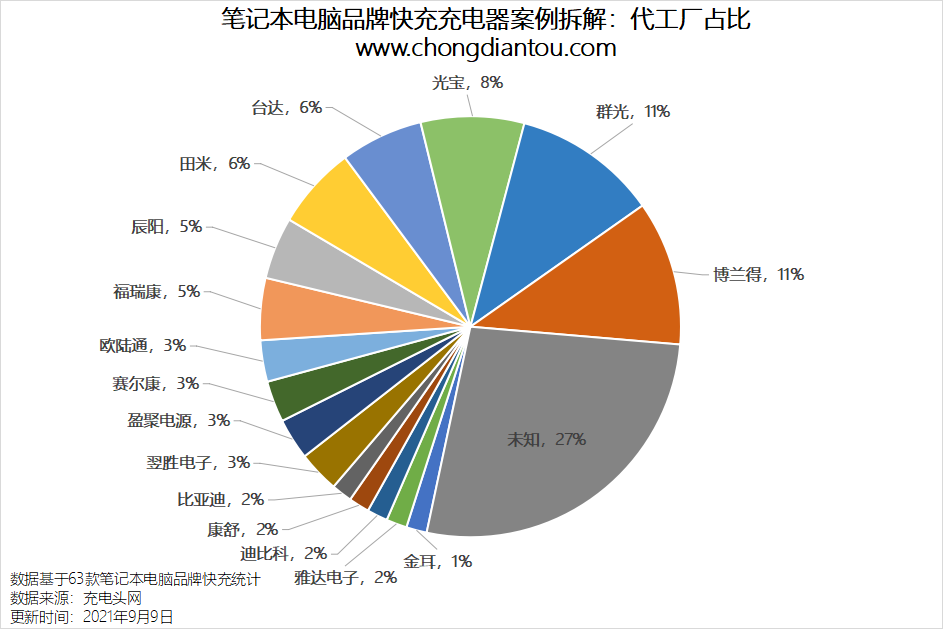

代工厂
统计发现,笔记本电脑品牌的快充产品都是找业内知名代工厂生产的,产品的做工质量基本上都很可靠,不过也有27%比例的充电器没有找到相关信息。此外各品牌合作的代工厂或多或少有点“指定”那味。
例如博兰得数量占比11%,实际上生产的全是联想thinkplus口红系列产品;台达、群光和光宝这三个大厂的合作客户都是戴尔、惠普、联想这些老牌电脑厂商;此外也能看到,博兰得酷科立讯精密欧陆通等本土电源大厂进入了笔记本电脑快充供应链,打破了台系电源厂对该市场长达数十年的垄断地位。

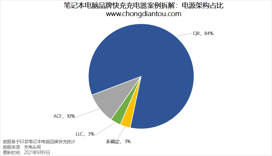

电源架构
本次汇总的63款案例功率主要集中在65W,而该功率段下最常使用的便是QR电源架构,占比达到了84%,主要是该架构最具性价比。
有源钳位ACF电源架构占比10%,这种电源架构具有低开关损耗,高效率,主要应用在氮化镓快充上。

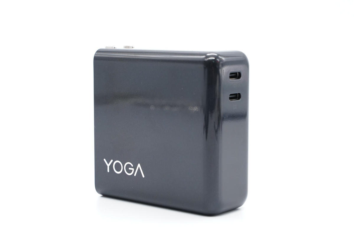

LLC电源架构占比3%,正好对应的是戴尔和联想YOGA的130W大功率快充。据充电头网观察,大功率多口快充市场为LLC架构的普及起到了积极的推动作用,尤其是在国内市场,几乎成为了百瓦多口快充的首选方案。

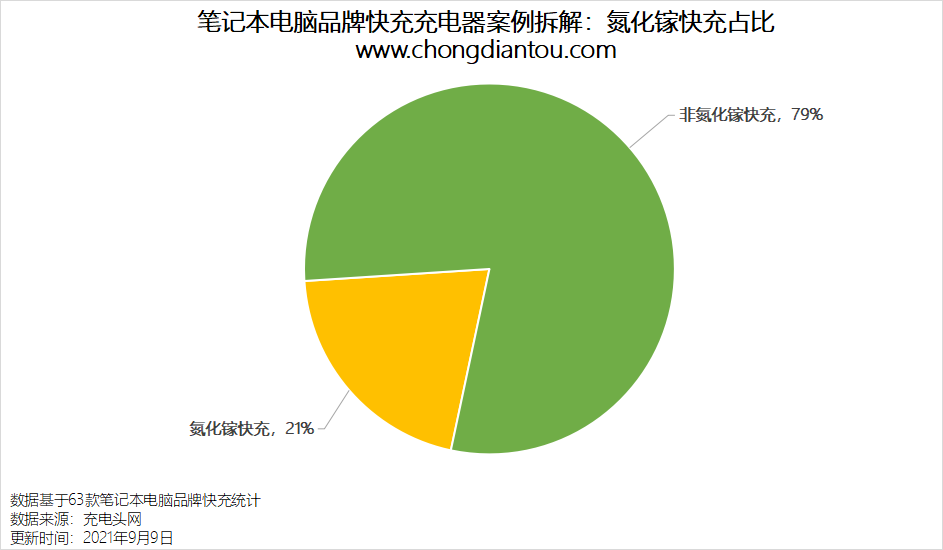

氮化镓快充
说起氮化镓快充的发展,给人的感觉就是十分迅猛却后劲十足。2020年是氮化镓快充爆发元年,但即便是一年多过去了,品牌商还在乐此不疲的推出各种爆款氮化镓快充产品,足见其火爆程度。
然而本次汇总案例中氮化镓充电器仅有13款,占比约21%,可见其实数量上还并不是很多,而且主要以单C口和1A1C接口款式为主。

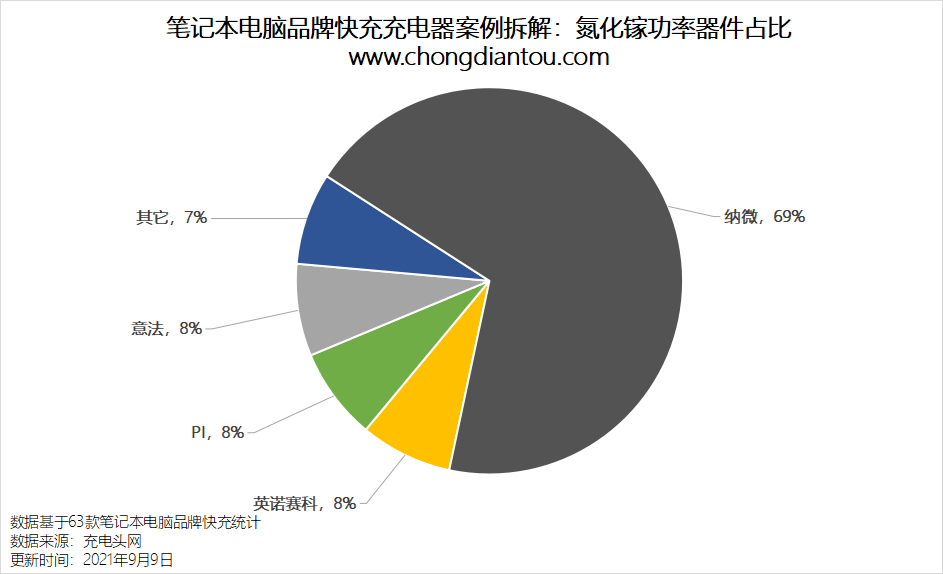

GaN功率器件品牌
13款氮化镓充电器中,采用纳微氮化镓功率器件的产品有9款,占比约69%,PI、英诺赛科、意法各一款,占比都是8%。

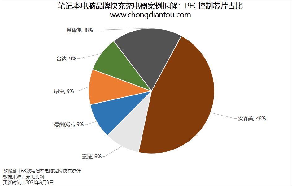

PFC控制器
对于75W以上的电源产品而言,PFC功率因数校正电路是刚需,因此随着100W快充市场的发展,也帮助到了碳化硅二极管的规模化商用,这里主要应用于PFC电路,其中美浦森、泰科天润、安森美、基本半导体、飞锃半导体等碳化硅原厂都已经批量出货。
前面提到,本次汇总案例中100W功率左右的快充产品总共有12款,除了苹果87W快充外,剩余11款全部设计有PFC电路。其中尤以安森美的控制器使用的最多,占比将近一半,其次是恩智浦的占比18%。
有意思的是,像台达这样的知名大厂不仅会为品牌商代工生产产品,也有能力为客户提供一整套的解决方案,而且或多或少都会被采纳。也就是说若你手上有一款台达代工的电源适配器,那里面基本都有定制的台达控制器件,甚至是全套方案。

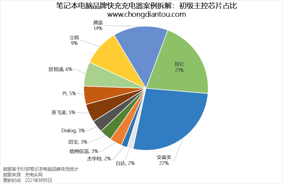

开关电源初级控制器
从主控芯片的分布来看,安森美的主控芯片占比达到了27%,其中又以NCP1342这颗经典的QR反激拓扑主控芯片使用的最多。经常看拆解的小伙伴应该也知道,这颗芯片在氮化镓快充上也是大放异彩。
通嘉、立锜、恩智浦三家的控制器占比也依次是14%、9%和6%,而且也各有特点。比如立锜的定制方案常见在华为的快充充电器上,而像小米则通常与通嘉合作,恩智浦的控制芯片则主要是在LLC领域重点发力。

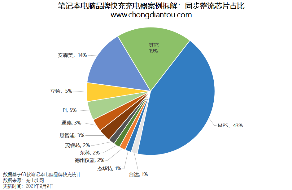

同步整流控制器
在同步整流芯片方面,老牌厂商MPS的产品占比43%,和安森美的主控相似,也主要是旗下MP6908A这颗芯片做出的贡献,广泛应用于QR快充电源架构中。而以安森美NCP1342搭配MPS MP6908A的这套方案可谓是独领风骚。
另外由于有华为、小米等大客户支撑,可以看到立锜、通嘉的同步整流控制器应用上相对其它厂家要多一点。不过东科、茂睿芯、杰华特等国产厂家的产品性能上也是相当不错的,也很值得考虑。

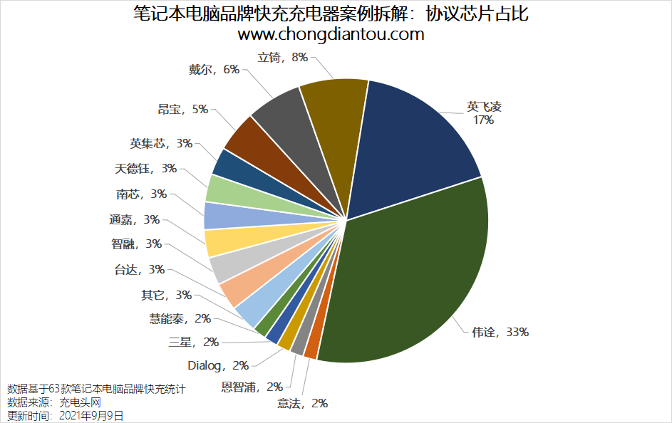

快充协议芯片
快充协议方面,伟诠的产品占据了3层市场份额,戴尔、谷歌、惠普、联想、小米等都是其客户。英飞凌(赛普拉斯已被英飞凌收购)的占比为17%,其中统计发现,像苹果的30W-96W充电器全部使用的是英飞凌的协议芯片,足见其产品质量的可靠。
而这里也有一个比较有意思的点,统计的6款戴尔充电器中有4款是用的戴尔自家快充协议芯片,可见戴尔发展了这么多年,已不仅仅只是一个电脑品牌,业务早已涉及很多方面。
