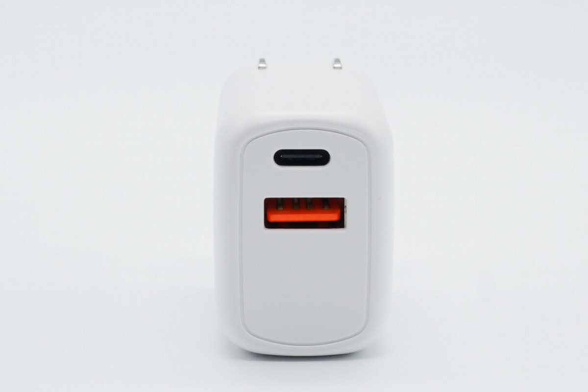

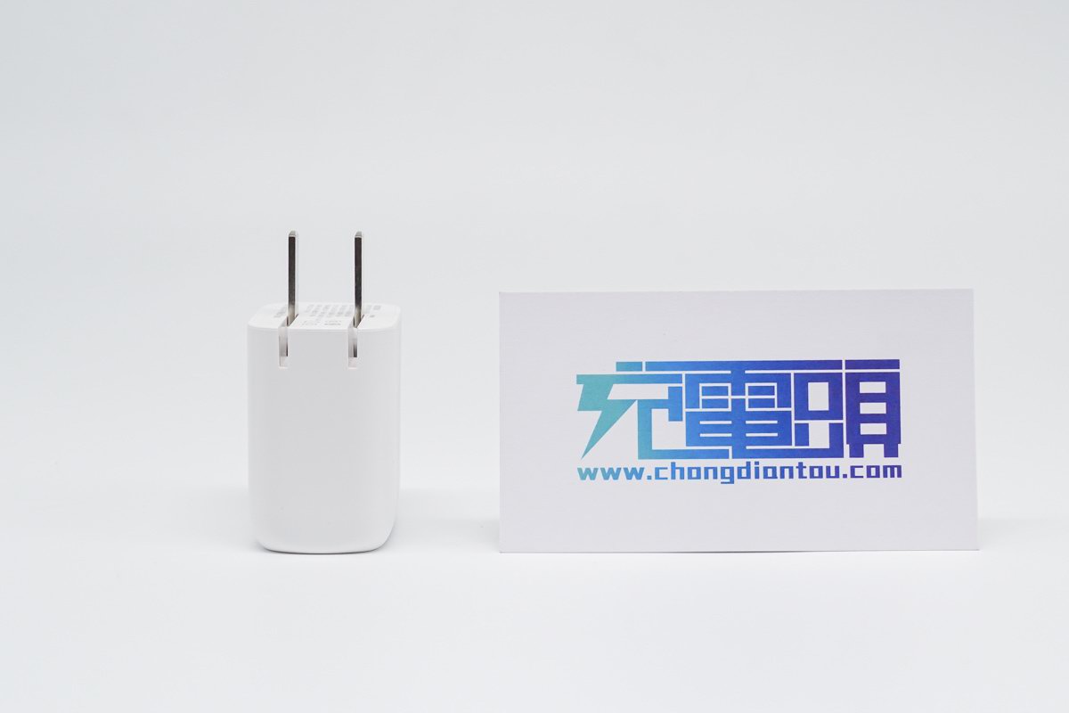

瑞嘉达33W 1A1C充电器采用小型化设计,相比起传统33W充电器体积有了一定减少。白色壳体表面采用了哑光工艺处理,配备国标可折叠插脚,方便差旅出行使用。
接口配置方面,采用了万金油的1A1C配置,USB-C接口支持PD快速充电标准,最大输出功率33W,适用于主流数码产品使用。USB-A接口采用醒目的橘色USB母座,支持多协议快充输出,最大输出功率30W。1A1C两种形态面对不同线材、不同设备都可以得心应手,并支持双设备同时充电。

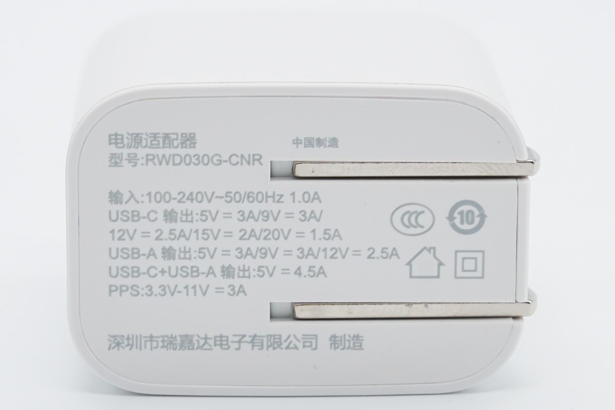

铭牌参数方面。
型号:RWD030G-CNR
输入:100-240V~50/60Hz 1.0A
USB-C输出:5V3A / 9V3A / 12V2.5A / 15V2A / 20V1.5A
USB-A输出:5V3A / 9V3A / 12V2.5A
USB-C + USB-A输出:5V4.5A
PPS:3.3-11V3A
深圳市瑞嘉达电子有限公司制造
产品已通过3C认证。

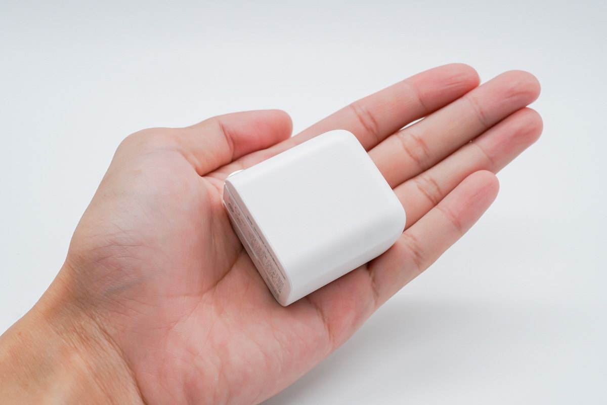

瑞嘉达33W 1A1C充电器采用小型化设计,并支持双口输出,相比传统30W充电器有一定优势。实测三围分别是27.92mm X 40.03mm X 42.90mm,重量51.1g,按照额定输出功率33W计算,其功率密度为0.68W/cm³。

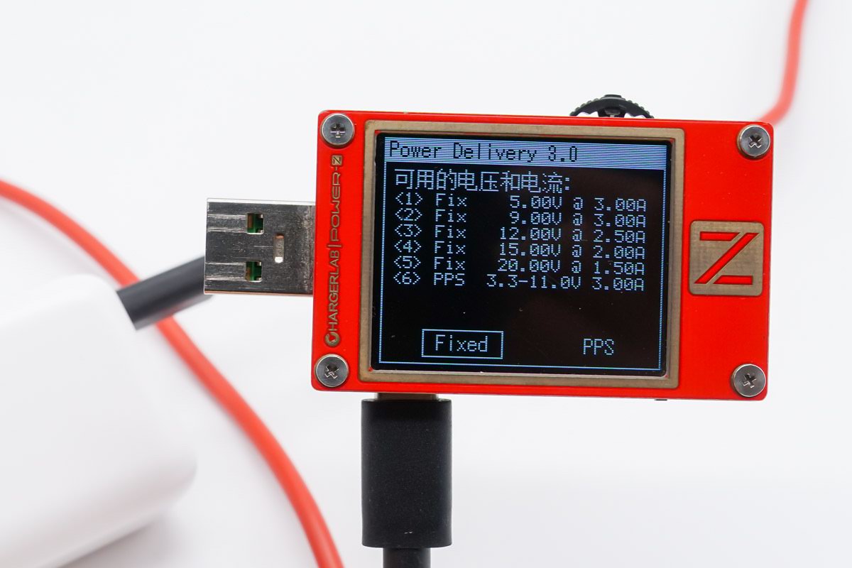

使用POWER-Z KT002 USB测试仪读取PDO报文,可以看到充电器基于PD3.0版本开发,支持5V3A / 9V3A / 12V2.5A / 15V2A / 20V1.5A五个固定电压输出,另外还带有3.3-11V3A一组PPS电压子集。

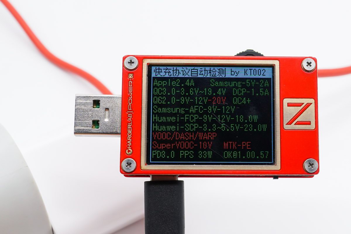

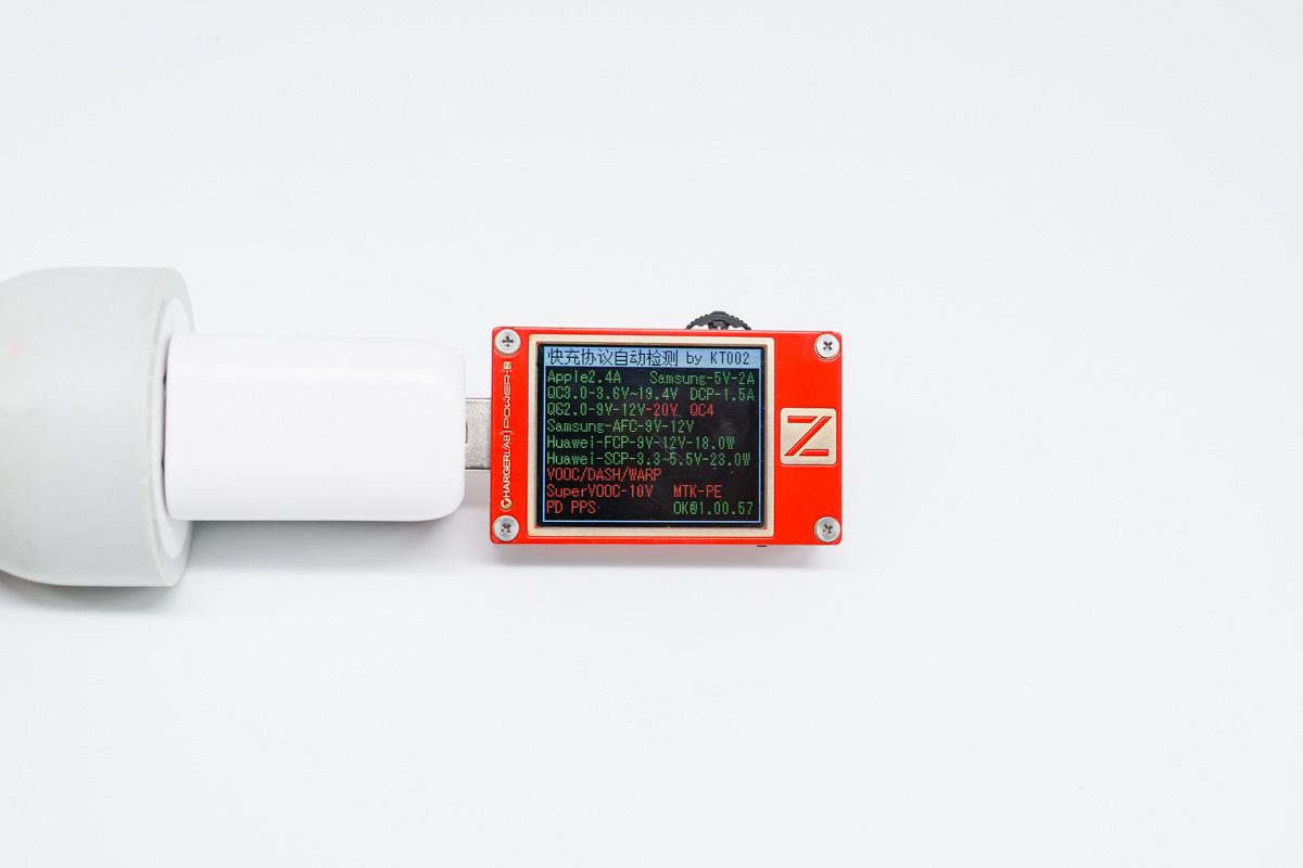

除USB PD快速充电标准外,通过快充协议轮询发现,USB-C接口带有APPLE2.4A、DCP、Samsung5V2A、QC3.0、QC2.0、QC4+、AFC、FCP、SCP等市面常见的快充协议。
对USB-A接口进行快充协议轮询,反馈结果与USB-C相同,均支持APPLE2.4A、DCP、Samsung5V2A、QC3.0、QC2.0、QC4+、AFC、FCP、SCP等市面常见的快充协议。
