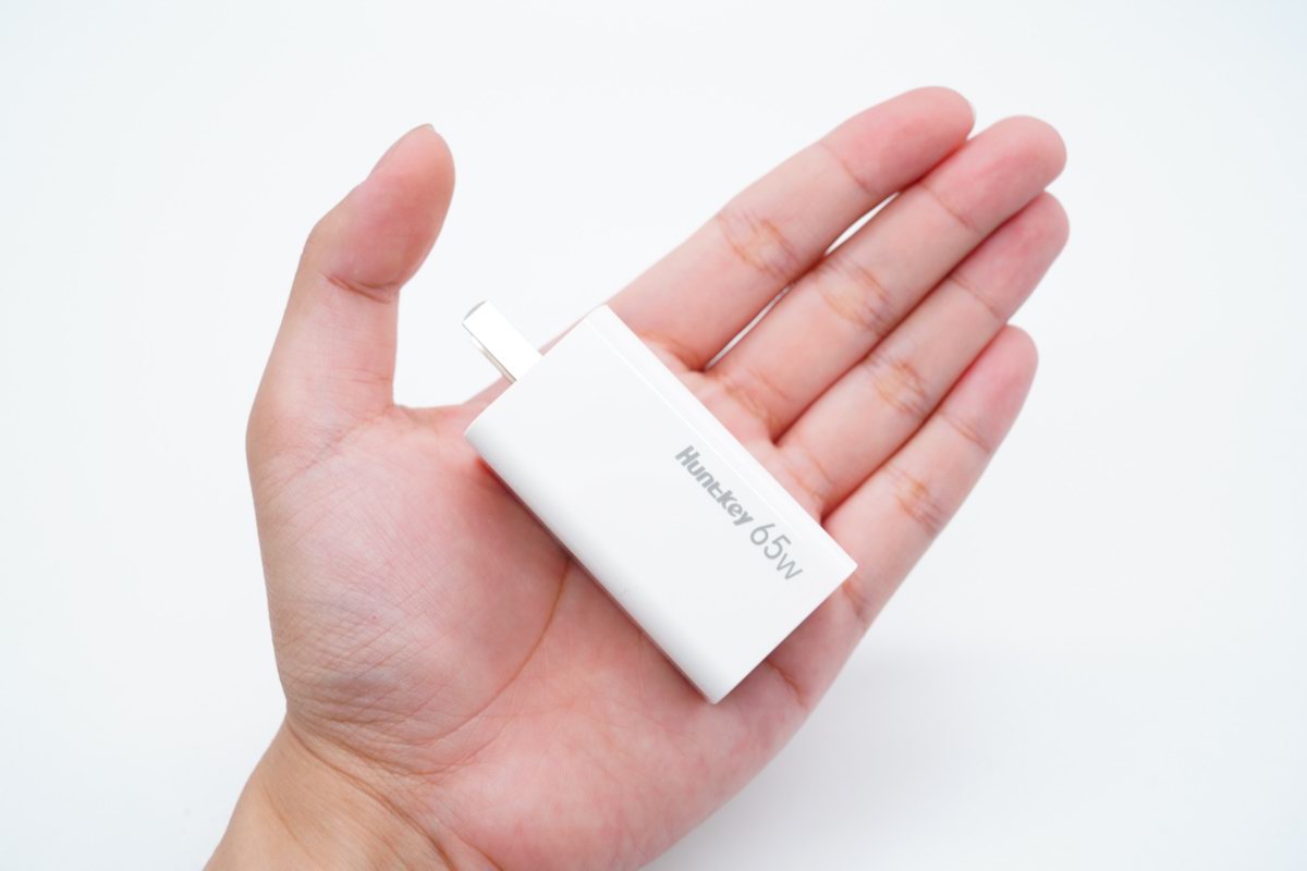

一般来说笔记本标配的电源适配器体积都十分巨大,接近板砖一样的体积为用户携带带来不便,航嘉65W 1C1A氮化镓充电器内部采用高频高效氮化镓功率器件制作,并通过立体排布设计进一步浓缩体积空间,体积大幅度减少,重量仅有109g外带甚至可以放入口袋,减轻用户外出负担。条形柱状外观设计,侧边印有“Huntkey 65W”商标与功率标识,代表这枚小巧的充电器拥有澎湃的输出能力,插脚方面是固定两脚插脚,进一步缩减体内空间。

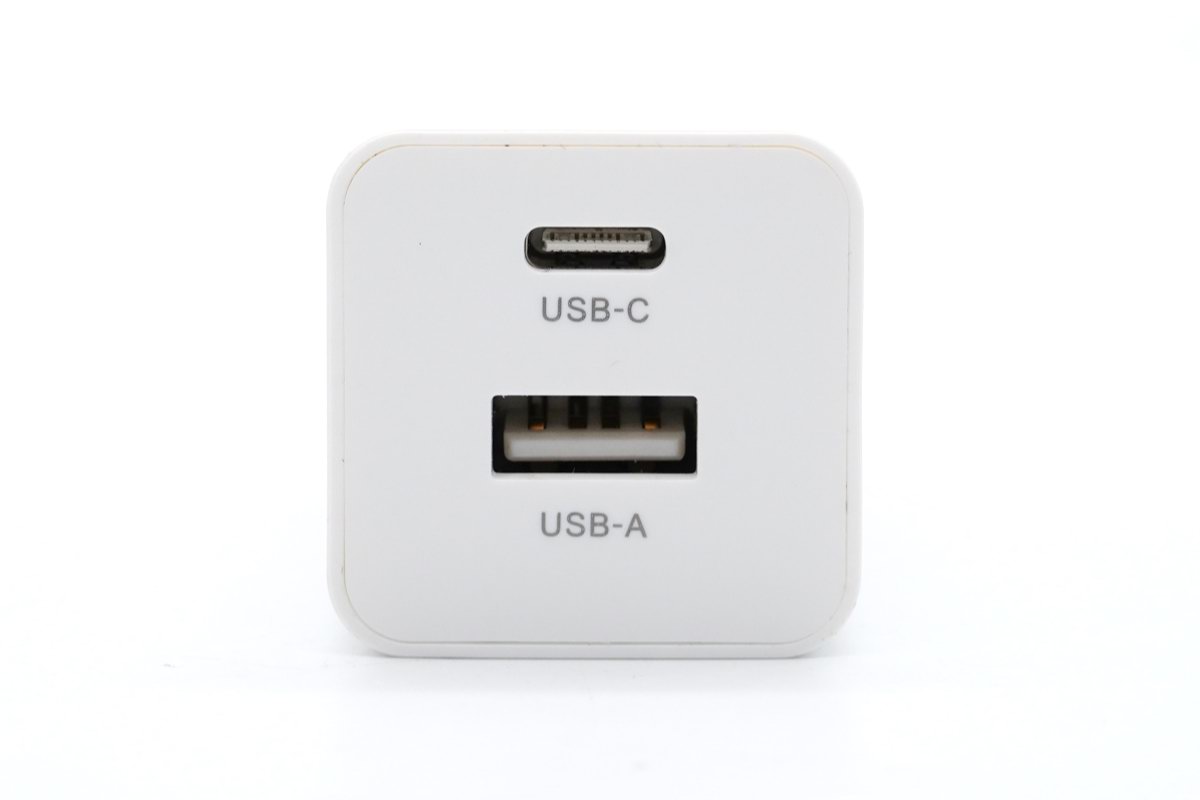

很多用户手上新老设备同时服役,并且多设备面对复杂的使用情况,单一接口规格的充电器无法很好地满足用户所有需求,航嘉65W 1C1A氮化镓充电器提供了两个输出接口,1A1C万金油配置可适用新老设备与不同线缆使用。面对双设备同时需要充电的需求,航嘉新品65W氮化镓充电器可以双口同时输出,甚至可以笔记本与手机一起充电,无须用户中途插拔替换,双口输出支持双手机、笔记本+手机、手机+耳机、手机+平板等不同设备同时使用,使用起来更加舒心。

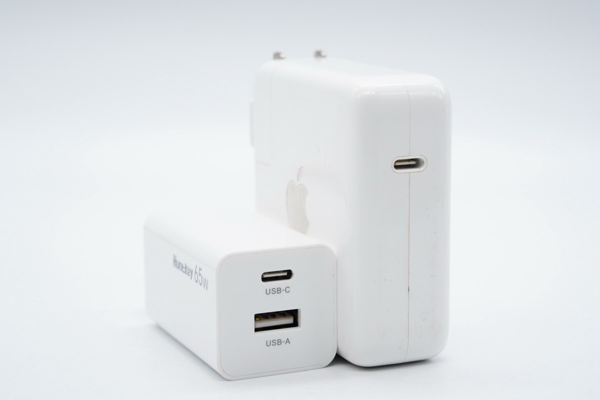

得益于条形柱状设计,在插线板上使用并不会干预相邻插孔空间,实测航嘉新品65W氮化镓充电器三围只有32.45mm X 32.53mm X 59.86mm,按照额定功率65W计算,其功率密度达到1.02W/cm³,突破了每立方厘米1瓦的行业大关。与苹果为Macbook配送的61W PD充电器相比,航嘉新品65W氮化镓充电器拥有更多接口、更大输出功率,同时体积比苹果61W还小一半以上。

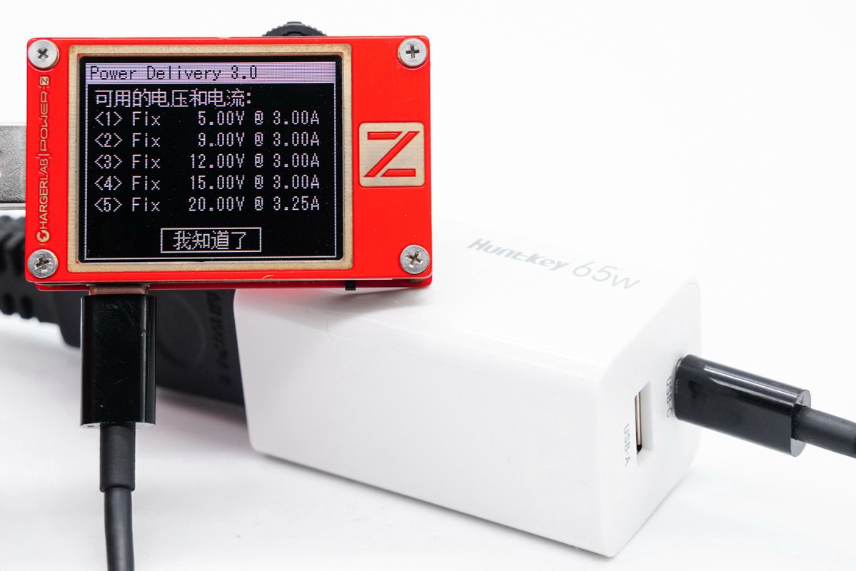

使用POWER-Z KT002 USB测试仪读取航嘉新品65W氮化镓充电器PDO报文,从屏幕中反馈信息可以看到,航嘉新品65W氮化镓充电器支持PD3.0快速充电标准,带有5V3A / 9V3A / 12V3A / 15V3A / 20V3.25A五个完整PDO电压档,最大输出功率65W。

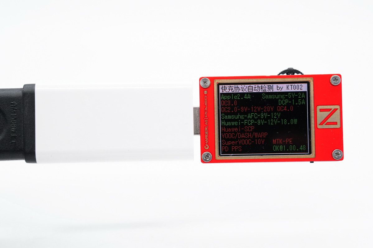

使用POWER-Z KT002 USB测试仪对航嘉65W 1C1A氮化镓充电器进行快充协议轮询,USB-C接口带有APPLE2.4A、Samsung5V2A、DCP、FCP快充协议。
USB-A接口带有APPLE2.4A、Samsung5V2A、DCP、FCP快充协议。
