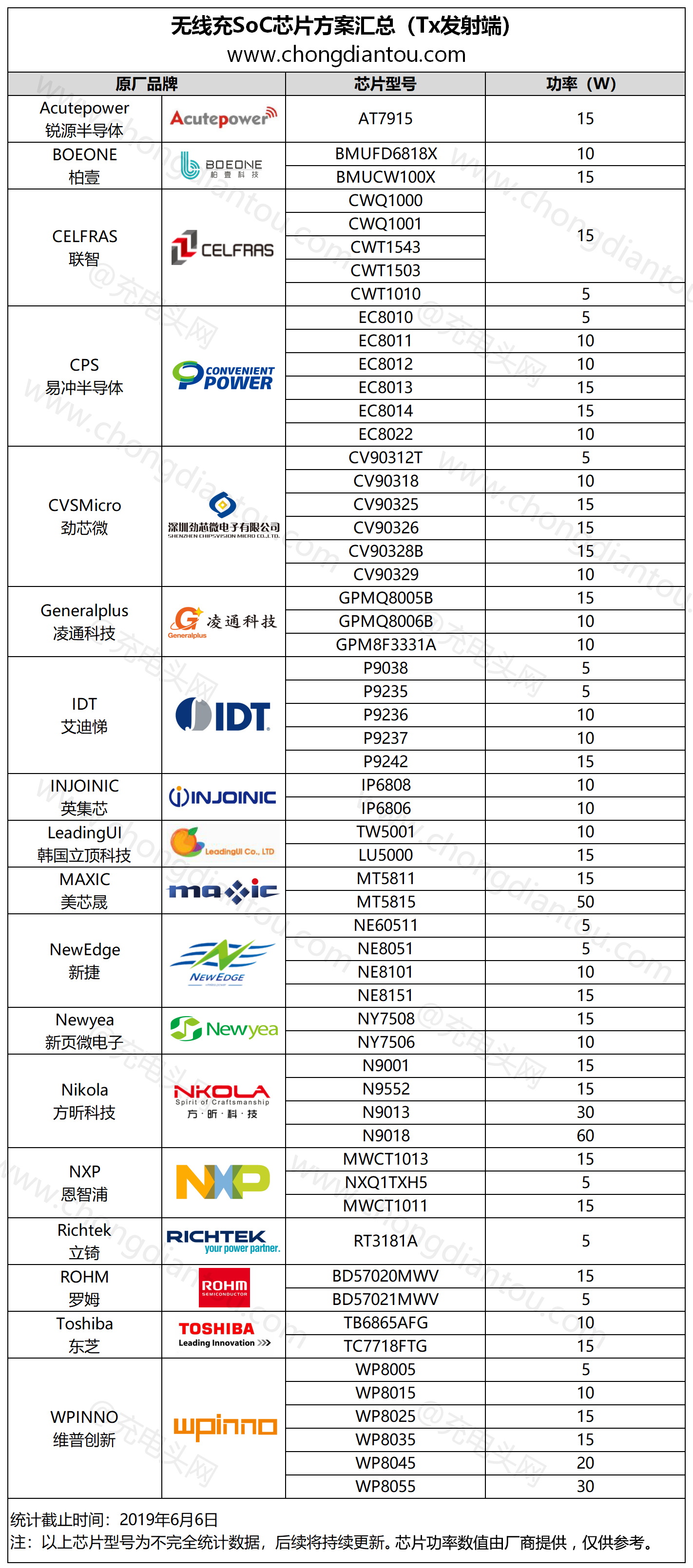

1、SoC无线充芯片方案汇总
据充电头网不完全统计,目前有18家芯片原厂推出有SoC无线充方案,芯片型号多达58款,涵盖5W、10W、15W甚至更高功率。

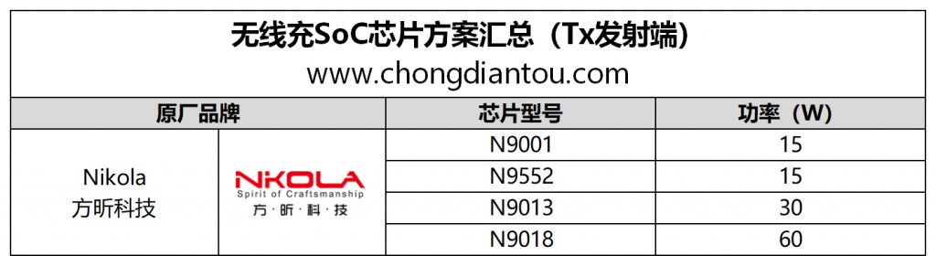

13、Nikola 方昕科技
深圳市方昕科技有限公司成立于2012年,是一家专注于无线充电技术领域的系统方案解决商,公司凝聚了众多高水平、高素质的技术人才和饱含激情、勇于创新的研发精英,拥有强大的科技力量和完善的管理制度,公司目前是无线充电联盟(WPC)成员之一。并拥有近百项发明及实用技术专利。
方昕方案具备认证齐全(BPP EPP)开发周期快,产品差异化明显等优势,支持三星、苹果、华为无线快充。可实现一芯多充,支持多路线圈(如五线圈自由充,甚至支持多达16线圈),可同时充两台、三台或四台设备。
