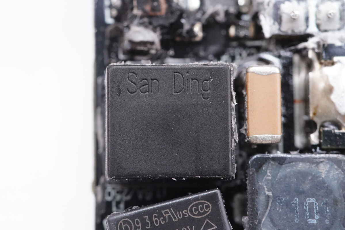

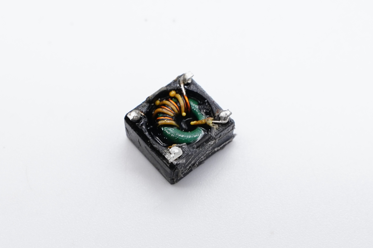

共模电感覆盖塑料壳。
将其拆下,内部打胶加固,用于滤除EMI干扰。
