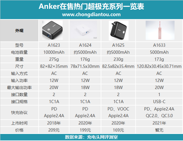

Anker安克旗下的超极充系列就是这样,将充电器与充电宝合二为一。以上是目前Anker安克在售的超极充系列产品,方便大家快速定位。Anker安克在2016年就开始布局双模充产品市场,而今天为大家介绍的同样是Anker安克最新推出的产品,Anker安克口红超极充,也就是表格中型号为A1633的款式,此前充电头网已经将其拆解并推出了图文版的拆解报告,今天来看看产品在性能方面的表现如何。

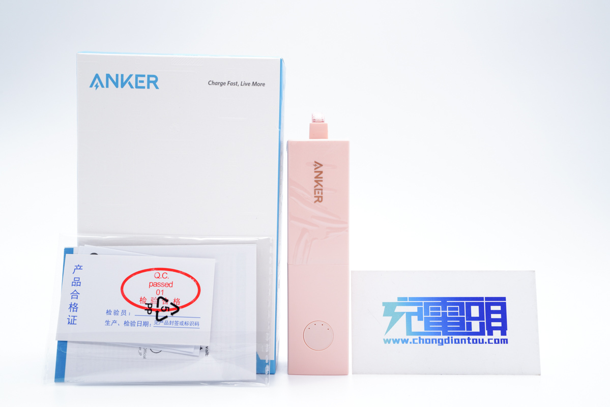

内部除了产品本身外,还有使用说明书以及产品合格证等纸质配件。

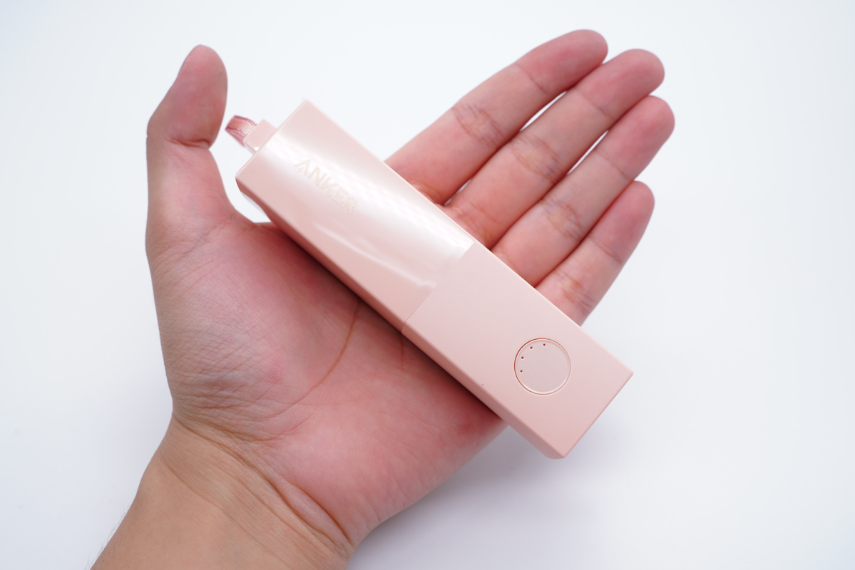

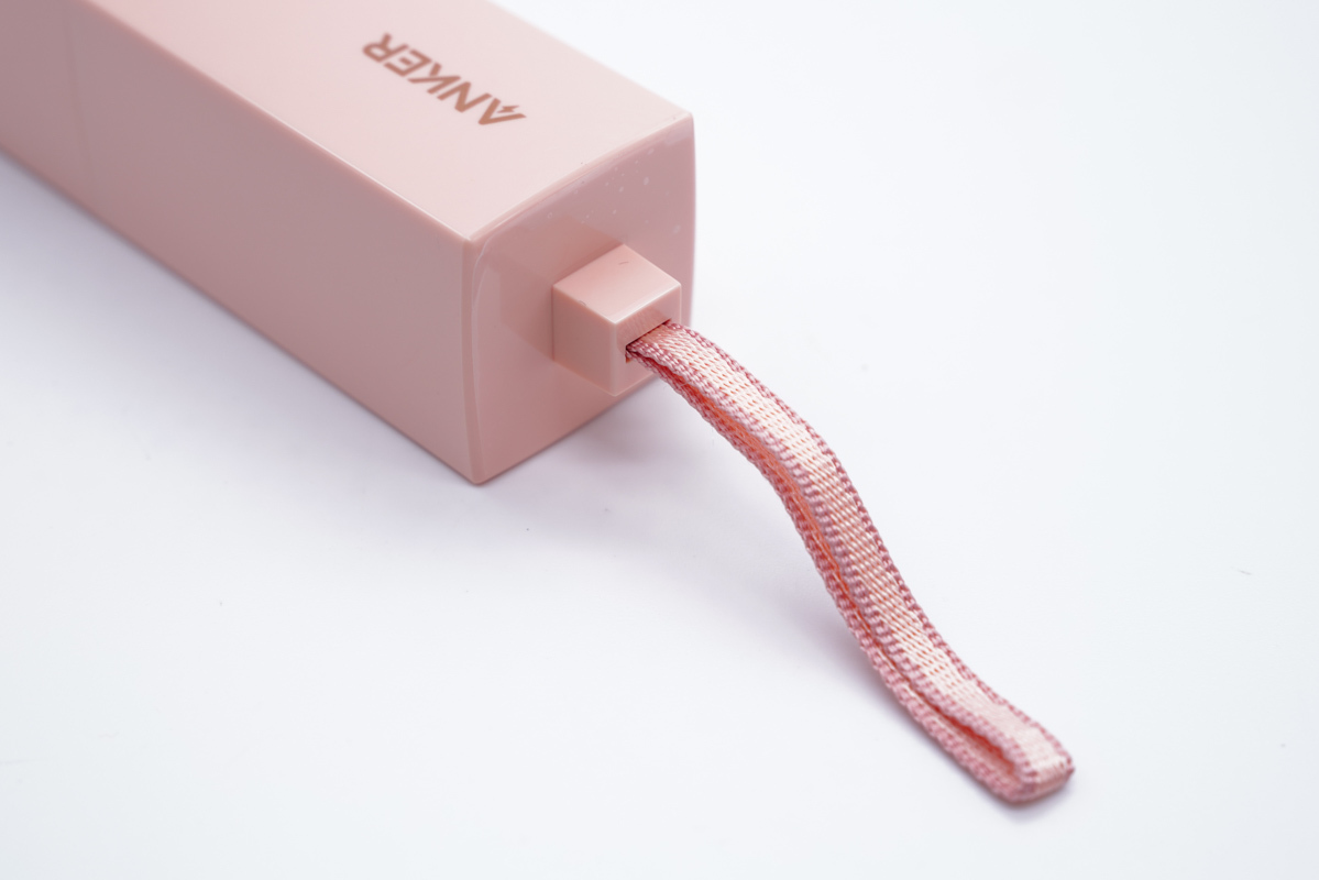

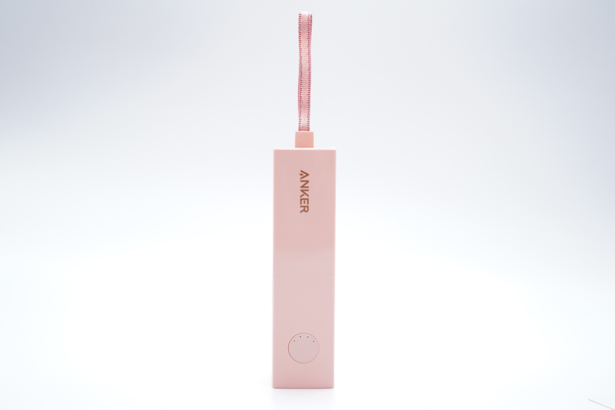

此次Anker安克最新推出的口红超极充具有粉色、黑色两种配色,此次介绍的这款为粉色。外观呈长条状设计,顶部自带手提挂绳。

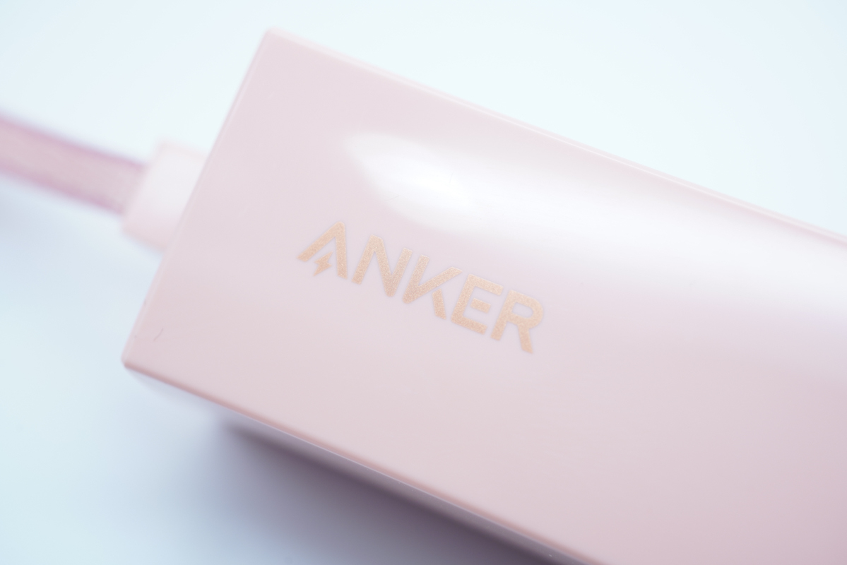

壳体上面印着Anker安克的品牌Logo。
双模超极充,配备折叠插脚,使用时取出,不用时收回,简单方便。
自带挂绳特写。

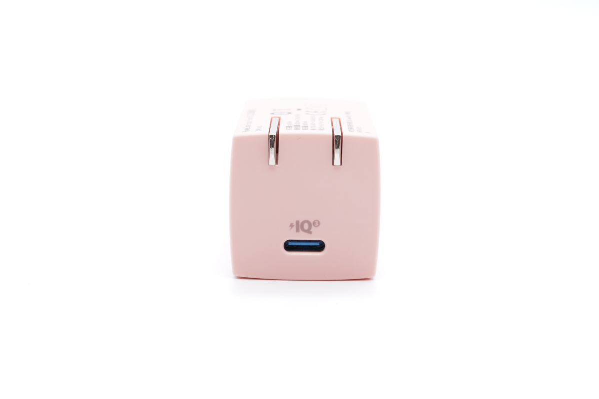

在插脚面的侧面,机身配备单USB-C物理输出接口,顶部的IQ3标识也说明了支持Anker安克独有的智慧快充功能,蓝色内舌也是Anker安克快充产品的品牌色。

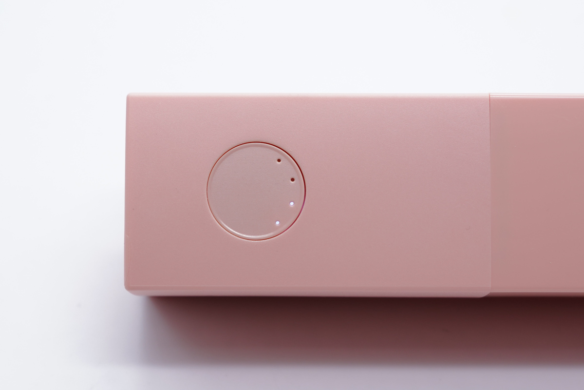

机身配备圆形开关按键,环绕着附带四颗电量指示灯。

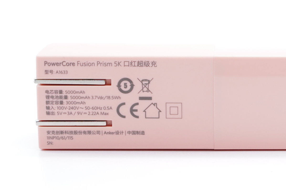

Anker安克口红超极充的型号为A1633,内置5000mAh电池容量,18.5Wh的电池能量。支持100-240V的宽电压范围输入,支持5V3A、9V2.22A两个快充输出档位。Anker安克设计,中国制造。

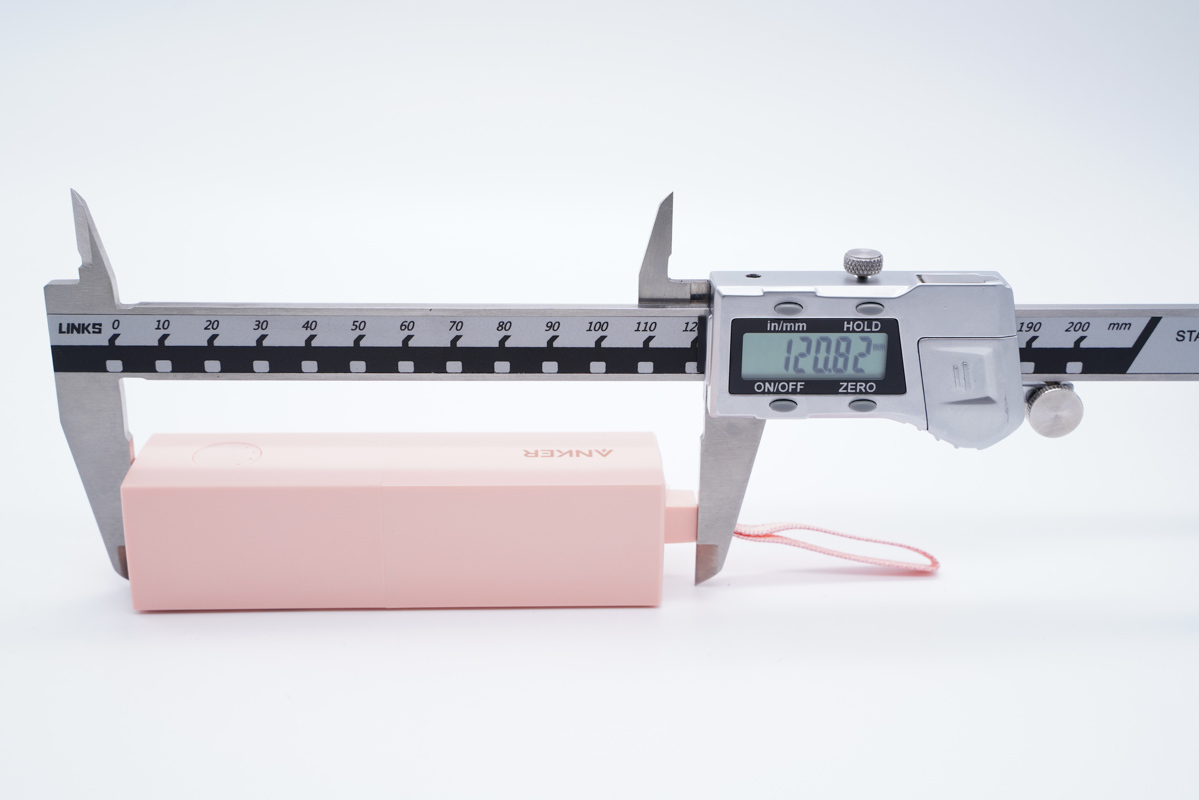

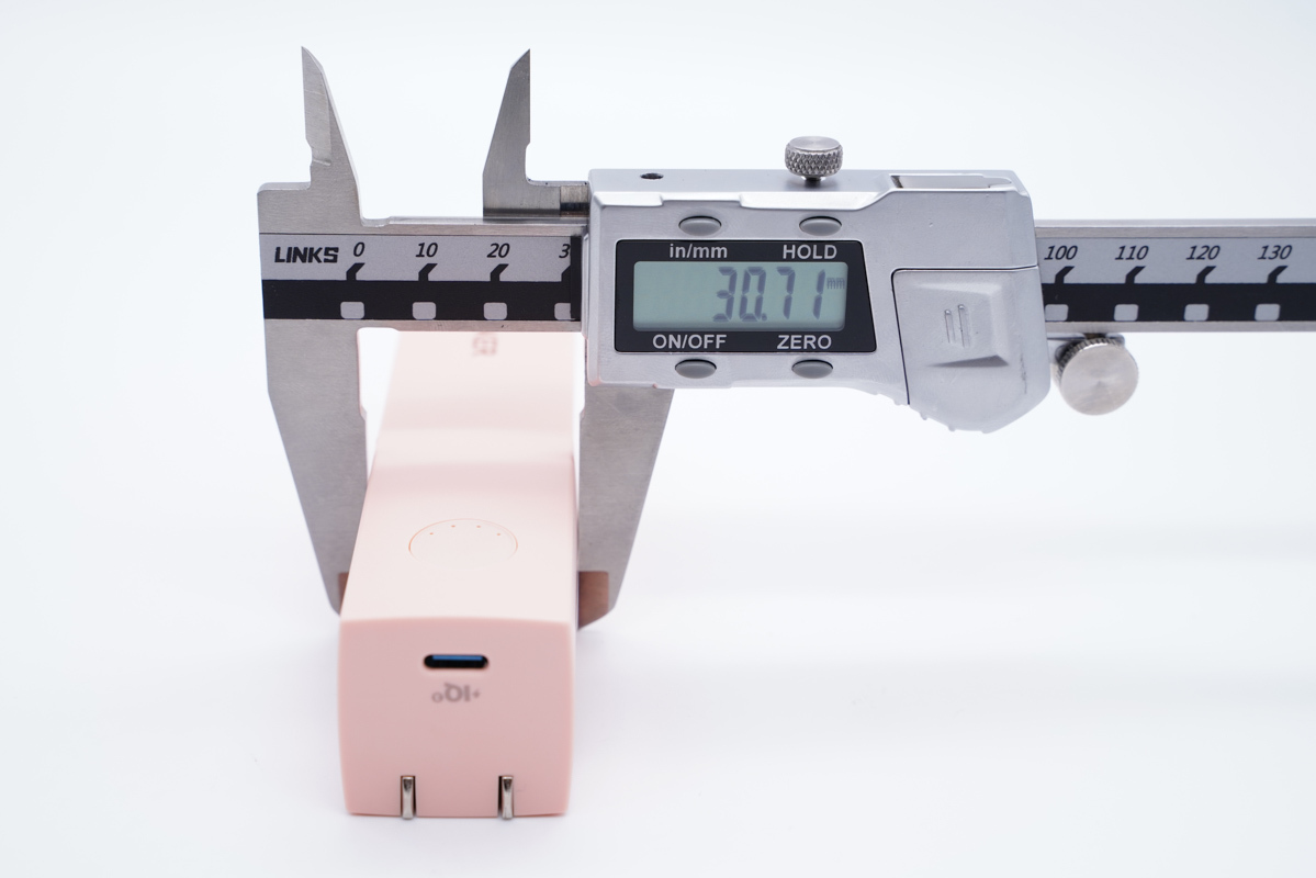

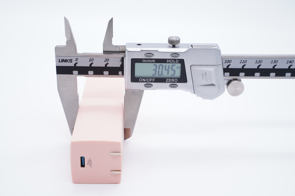

尺寸方面使用卡尺实测Anker安克口红超极充的长度约为120.82mm。
宽度约为30.45mm。
厚度约为30.71mm。

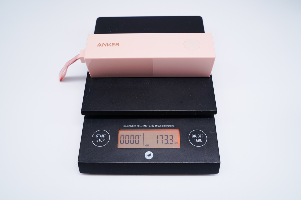

净重约为173.3g。
产品整体呈细条状设计,拿在手上很方便。

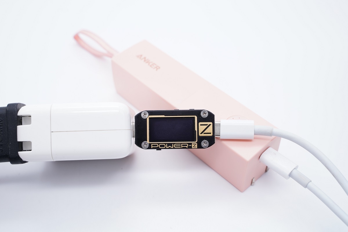

产品既可以作为充电器使用也可以作为充电宝使用,所以此次测试了产品在两种使用状态下的协议支持情况。使用POWER-Z KT002实测在两种状态下均支持PD、Apple2.4A、QC2.0、QC3.0快充协议。
当触发PD快充时可以提供5V3A、9V2.22A两档快充。

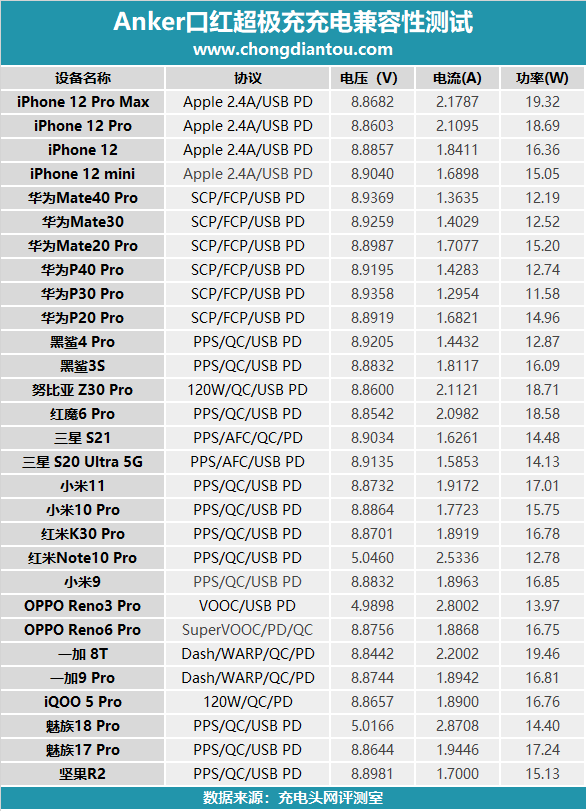

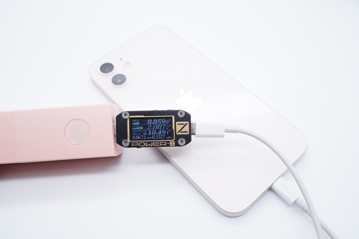

Anker安克口红超极充支持20W PD快充,使用USB-C为iPhone 12充电,功率为8.85V 2.08A 18.49W。
USB-C支持20W快充,这个功率段十分适合为手机进行快充。经实测为绝大部分手机均可以提供快充服务。

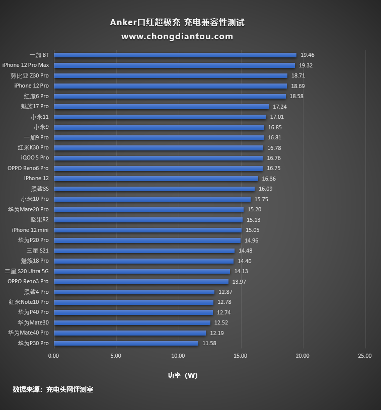

柱状图可以清楚地看出哪台设备的功率最高,可以看出一加8T的功率最高,达到了19.46W,因为支持20W快充,所以整体差距并不大。

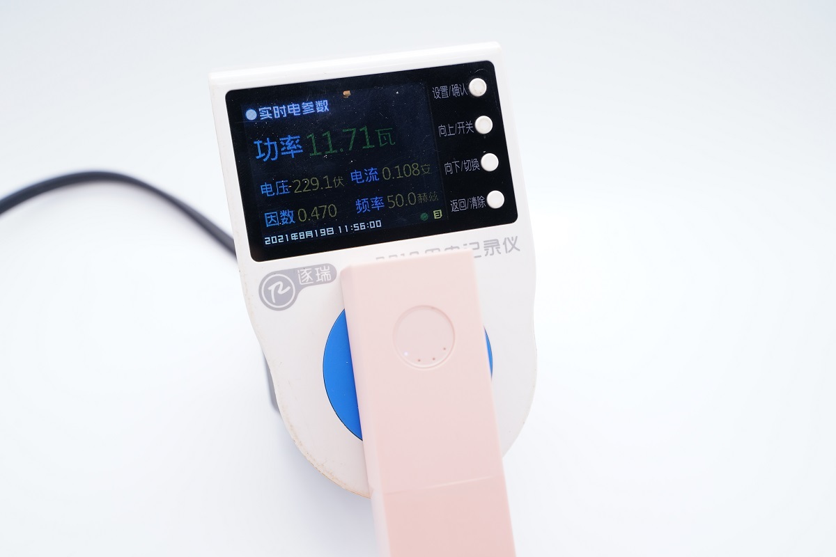

 此外还使用功率计采集了AC自充电的全程数据供大家参考,通过AC输入半小时充电25%,1小时充电50%,完全充满需要2小时24分。

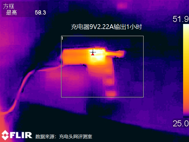

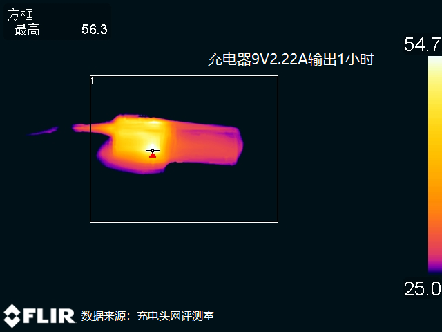

对Anker安克口红超极充的温控方面进行测试,测试条件为在充电器使用状态下以9V2.22A 20W的功率持续满载输出1小时后,使用热成像仪采集表面的温度,并取最高温度值。测试基于25℃的恒温箱内进行。
1小时后使用热成像仪采集到表面的最高温度为56.3℃。
另一侧的表面最高温度为58.3℃。

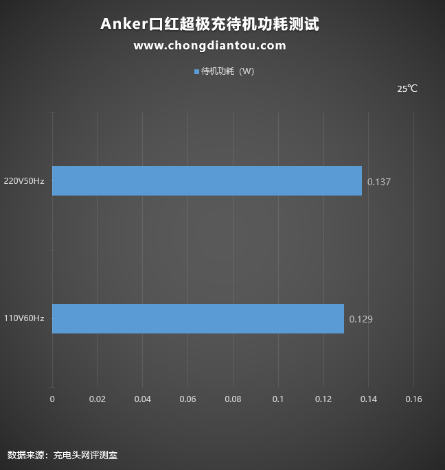

充电器如果经常插在插座上不使用也是会耗电的,只不过非常小而已。经过功率计测试,Anker安克口红超极充在220V 50Hz的空载功耗为0.137W,换算下来一年损耗的电能约为1.2KW·h,若市价电为0.6元/KW·h,则充电器一年的电费约为0.72元左右。
110V 60Hz时的空载功耗为0.129W,换算下来,一年损耗的电能约为1.13KW·h,若市价为0.6元/KW·h,则充电器一年的电费约为0.67元左右。

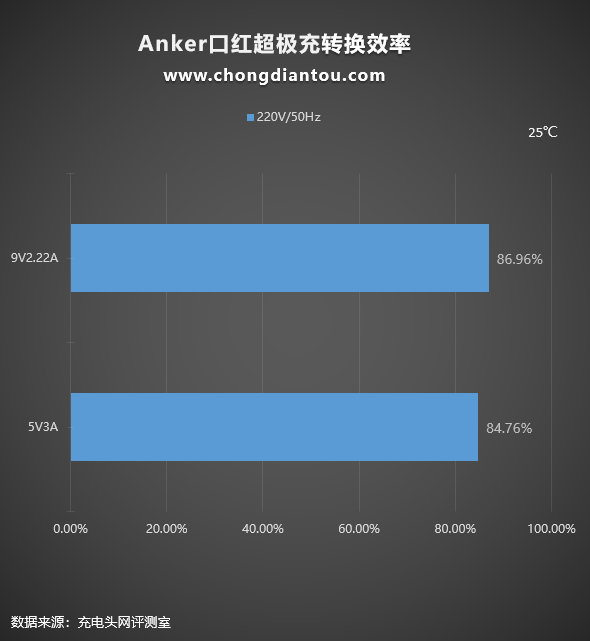

充电器本质上是一种转换设备,过程中会有损耗,以热量的形式散发出来。我们平时看充电器上面的参数输出100W或者65W是充电器可以为设备提供的最大输出功率,但充电器从插座上汲取的功率往往要更大一些,下面是Anker安克口红超极充在220V 50Hz和110V 60Hz交流输入的情况下分别进行了转换效率测试,测试结果如下:
220V 50Hz下,将Anker安克口红超极充在各个电压档位的输出功率拉满进行测试:两个档位测得插线板AC端输入功率和USB端输出功率,通过计算,可得充电器的转换效率从84.76%到86.96%不等。
110V 60Hz下,充电器的转换效率从84.31%到86.39%不等。

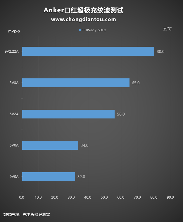

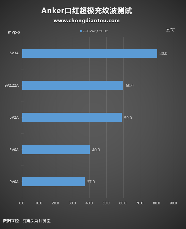

这是使用Anker安克口红超极充在220V 50Hz交流输入下的纹波测试,纹波测试分为空载(柱状图中Y轴电流为0A)和重载(柱状图中Y轴电流为非0A)两种。纹波最高为80mVp-p,充电器处于5V3A输出状态;最低为37mVp-p,充电器处于9V0A空载状态。
110V 60Hz下,纹波最高为80mVp-p,充电器处于9V2.22A输出状态;最低为32mVp-p,充电器处于9V0A空载状态。
纹波测试小结
国家标准中充电器纹波要求是不高于200mVp-p,Anker安克口红超极充在110V 60Hz、220V 50Hz输入电压下,所有输出功率纹波峰峰值均低于200mVp-p这个标准,表现不错。

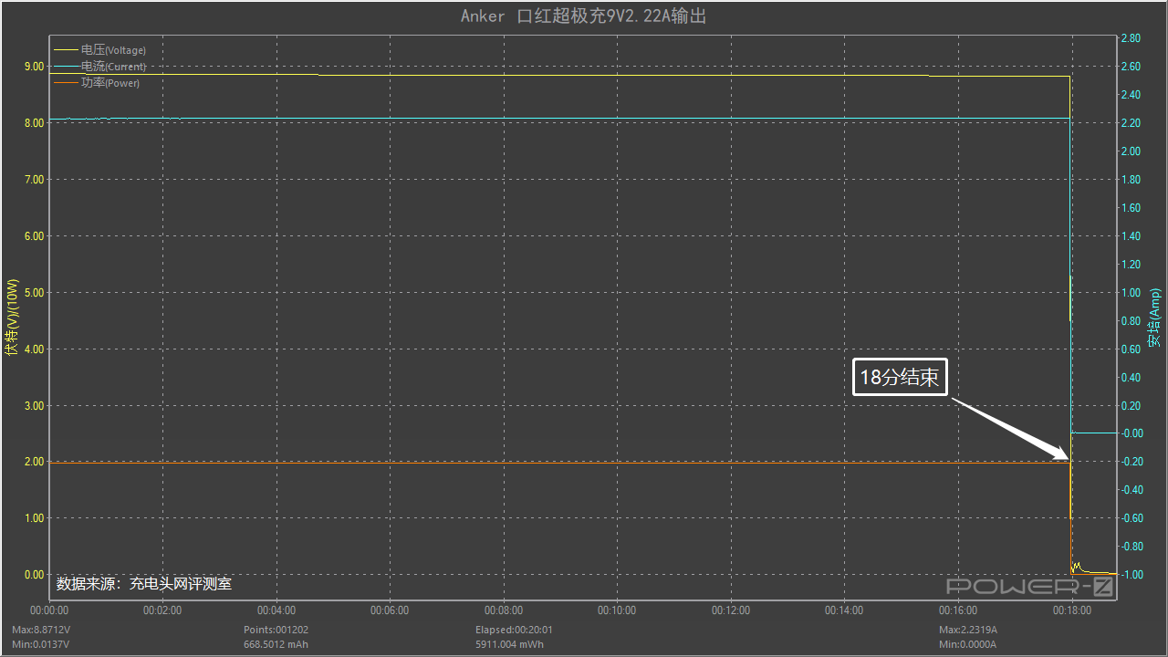

最后让Anker安克口红超极充在充电宝模式下以9V2.22A档位持续输出,测试于18分结束,此时Anker安克口红超极充还存有电量。
