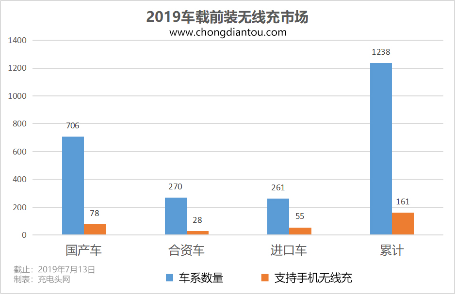

根据汽车之家的数据(截止2019年7月13日),目前国内市场累计有1238个车系,其中支持手机无线充电的有161个车系,占比约为13%。需要解释的是,这其中的每个车系包含几款到几十几款车型不等,如奥迪A8有8款车型、奔驰S级有13款车型、宝马7系有24款车型支持手机无线充电。因此,市面已累计有上千款车型支持手机无线充电。
我们来分析数据,市面1238个车系车系中,国产车有706个,其中支持手机无线充电的的有78个;合资车有270个,支持手机无线充电的的有28个;进口车有261个,支持手机无线充电的的有55个。

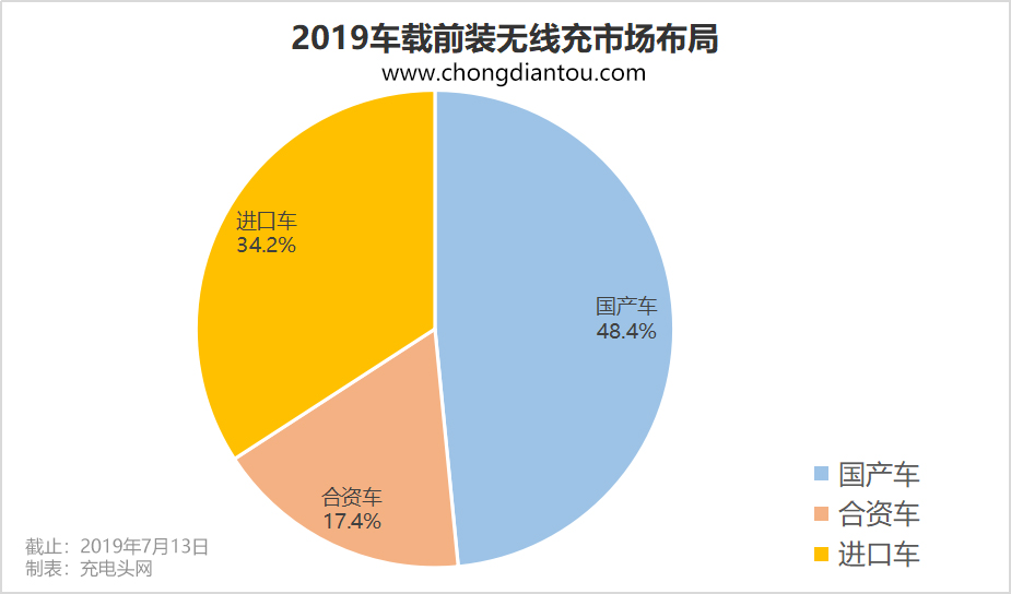

再来单独看支持手机无线充电的161个车系,其中国产车占比48%,有78个,拥有接近一半的份额;合资车占比17%,有28个;进口车占比34%,有55个。
