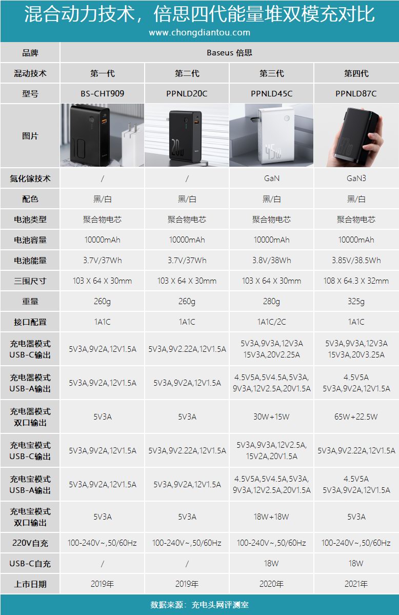

第一代能量堆

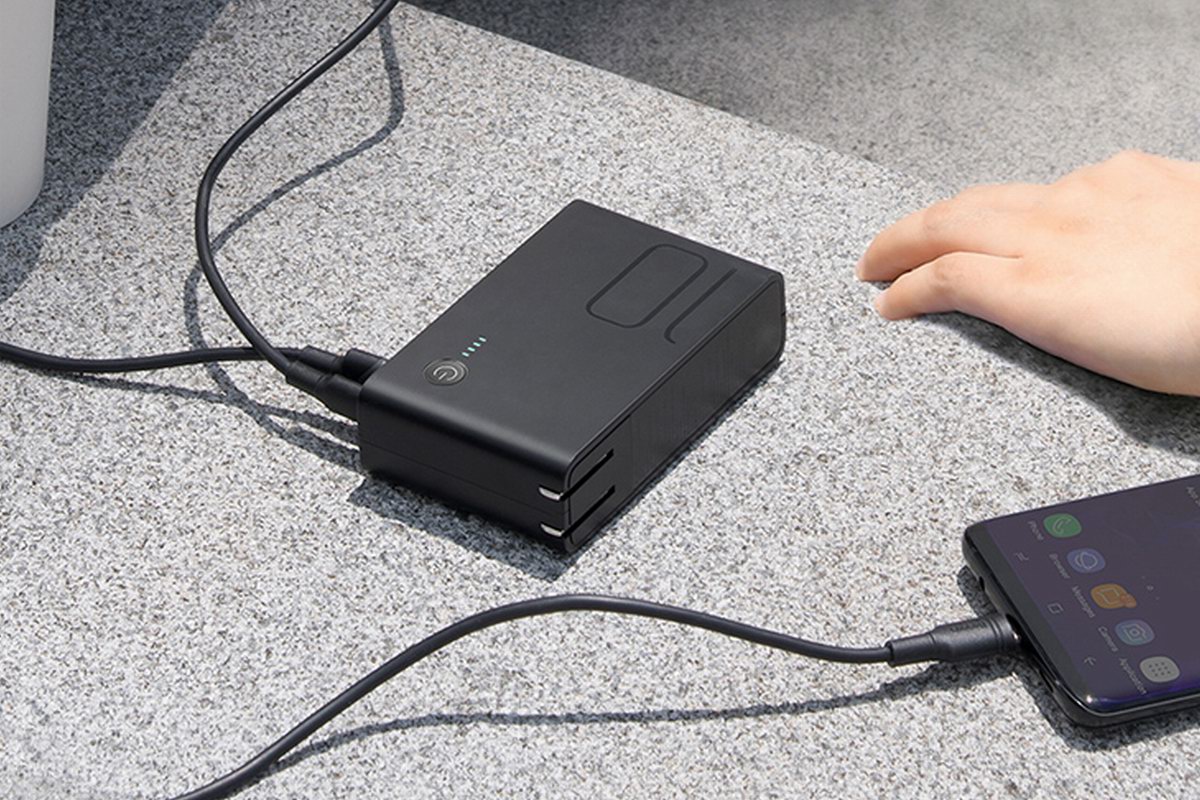

针对用户数量繁多的充电配件,2019年倍思推出了第一代能量堆产品,它内部带有AC电源适配器与10000mAh容量锂电芯,并带有1A1C两个输出口,解决了用户出行繁琐充电配件的携带问题。

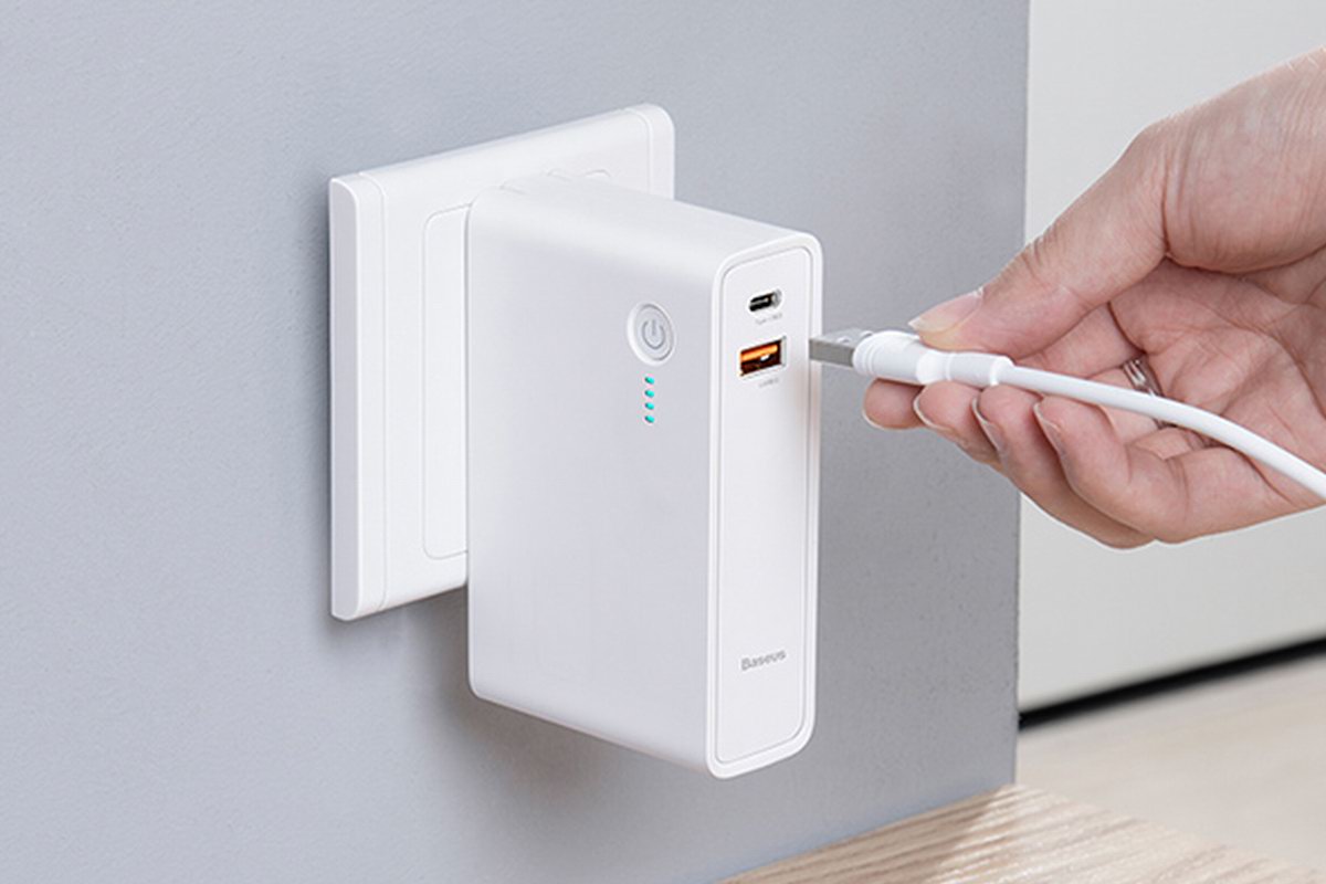

倍思第一代能量堆采用哑光扁平壳体,带有一个电源按钮与四颗淡蓝色指示灯,壳体侧面的“10”字表示容量标识,表明其内部带有10000mAh锂离子电池组,可以作为移动电源直接外带使用。1A1C输出口单独输出时支持18W快充输出,兼容PD、QC等常见快充标准,支持双设备同时充电。
回到室内可以拔出侧面插脚插入墙插,对内部锂离子电池充电,同时也摇身一变成为1A1C充电器,支持18W PD、QC快充输出。
第二代能量堆

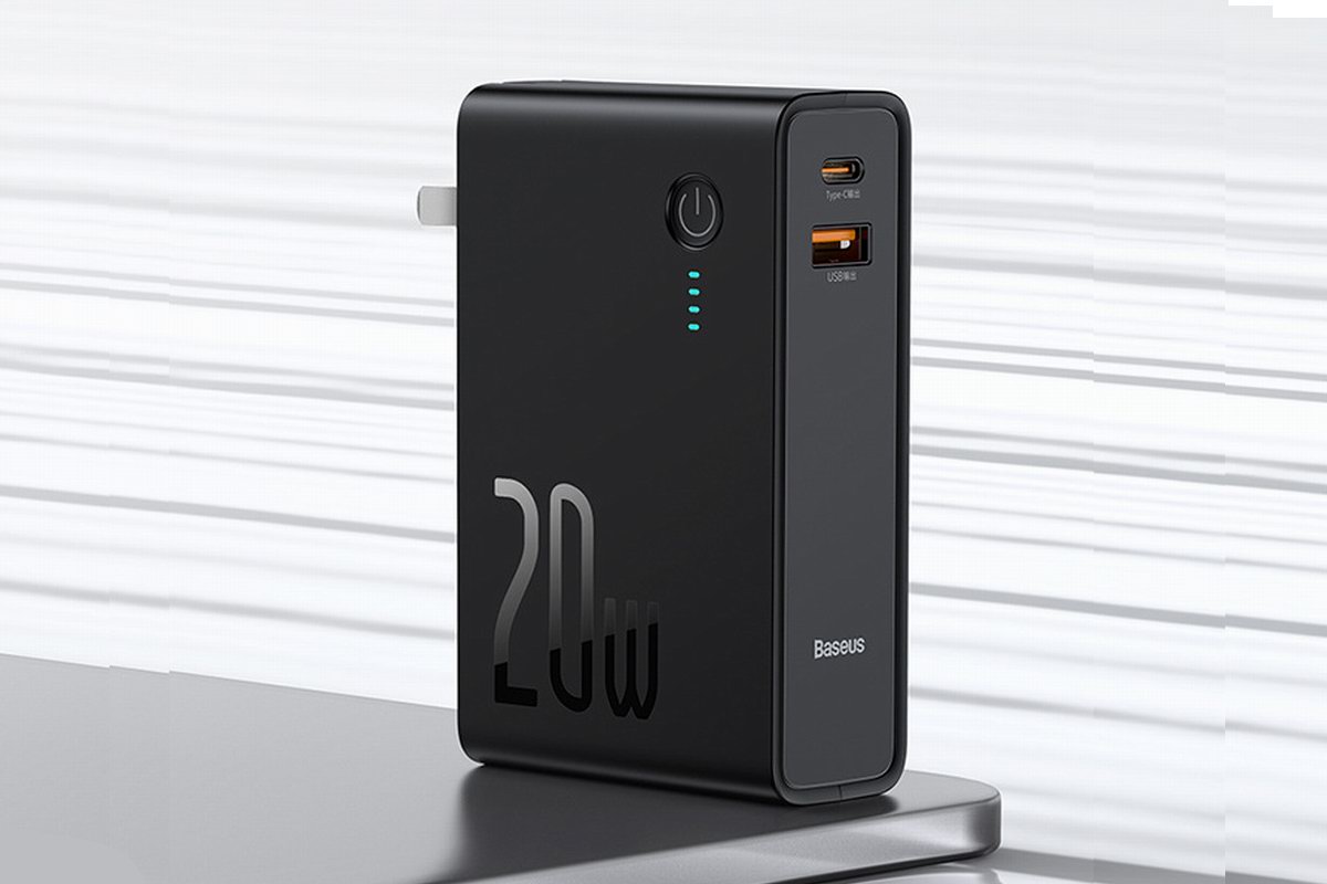

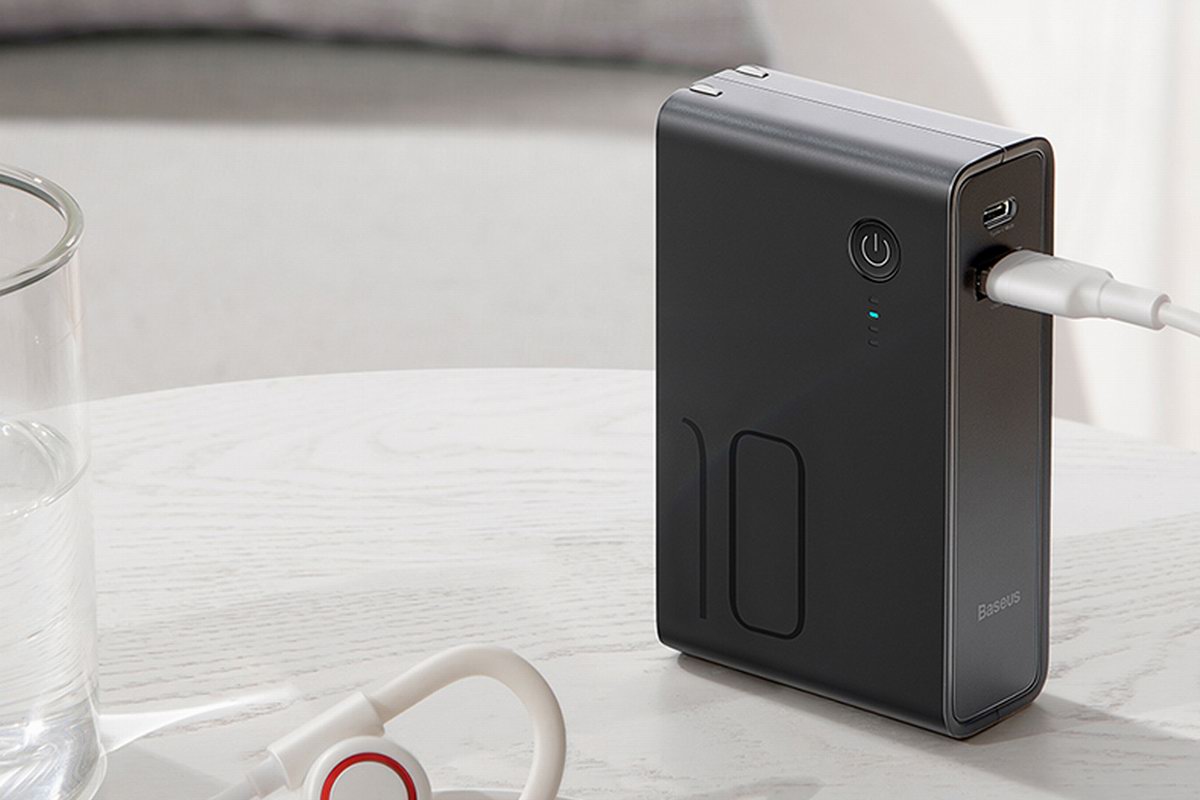

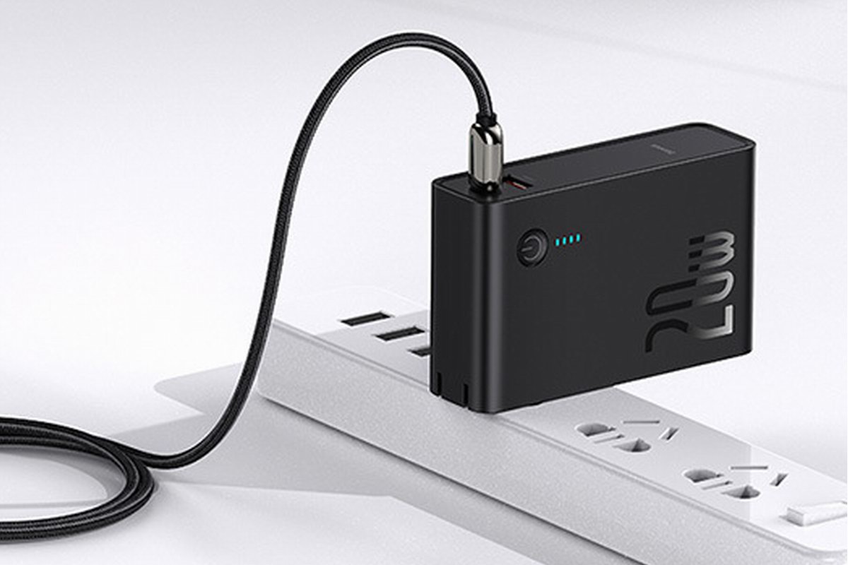

2020年,iPhone 12发布后大家发现其支持20W PD快充,也带动了快充产业从18W向20W进行换代。倍思第二代能量堆在第一代的基础上进行了小幅度升级。第二代能量堆部分外观设计做出了调整,侧面数字从第一代的“容量标识”,调整为“功率标识”,数字变成了20W,代表其支持iPhone12需求的20W PD快充。
倍思第二代能量堆内置10000mAh容量锂离子电池组,1A1C双口配置,作为移动电源直接外带使用时支持20W PD快充输出,并带有多协议快充。
拔出两脚插脚,插在插座上作为充电器模式使用时,同样支持20W PD快充输出,整体性能对比第一代能量堆有了小幅度升级。
第三代能量堆

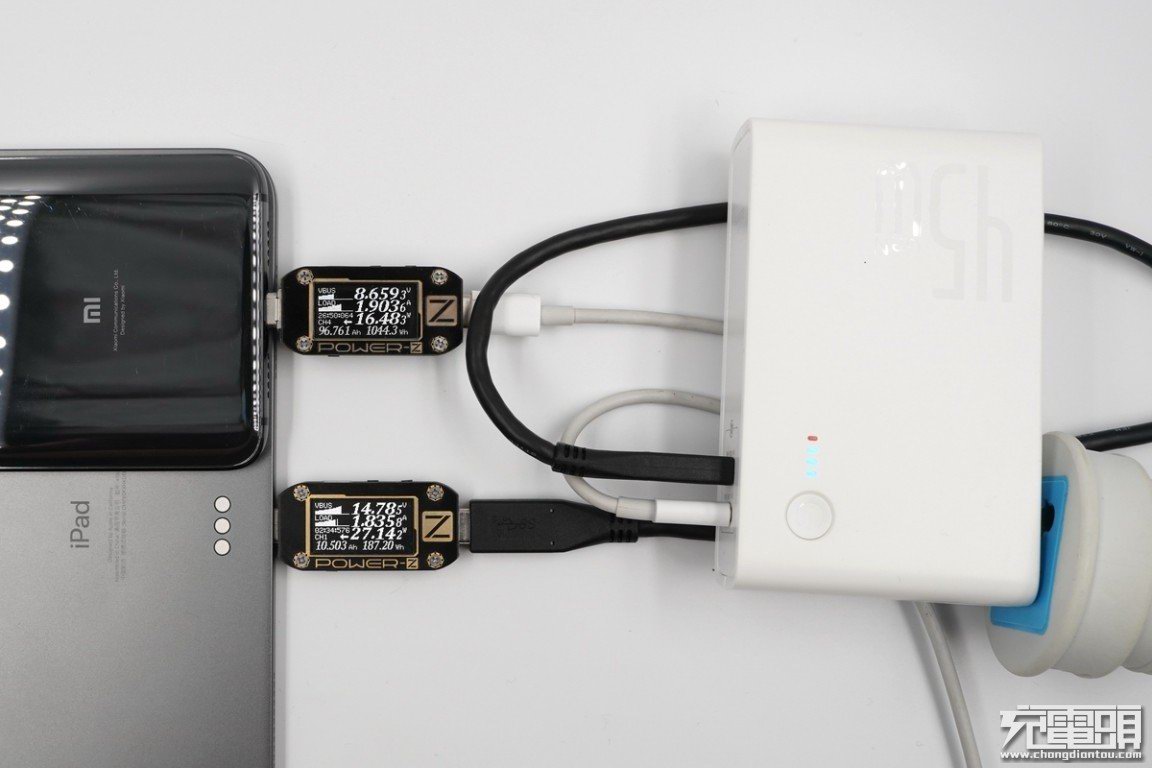

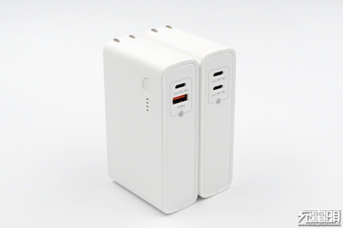

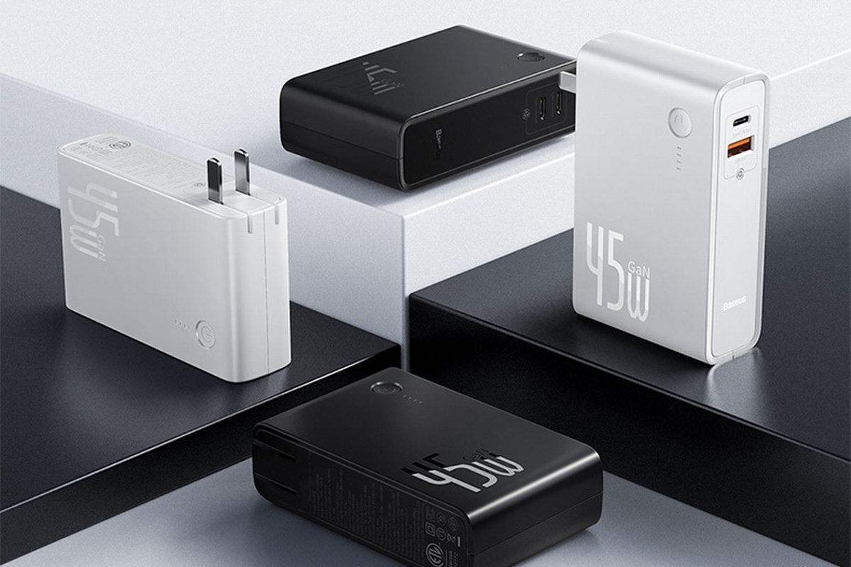

基于倍思成熟的氮化镓研发实力下,2020年倍思第三代氮化镓能量堆上市,与第一代、第二代不同,第三代采用了氮化镓方案设计,在相同大小的壳体内,输出功率增加到45W,并支持USB-C 18W自充,性能有了相当大的提升。
第三代能量堆沿用第二代的外观设计理念,侧面采用功率标识,标注着巨大的“45W”字样,款式方面共有黑白双色可选,接口除原有的1A1C配置外,新增了一款2C型号,满足不同用户群需求。
倍思第三代能量堆内置10000mAh容量聚合物电池,电芯与前两代不同采用的是大倍率电芯,电压平台3.8V。充电器模式下支持45W PD快充输出,带有5V3A / 9V3A / 12V3A / 15V3A / 20V2.25A五个固定电压PDO,双口输出30W+15W同时快充。移动电源模式下支持30W PD快充输出,带有5V3A / 9V3A / 12V2.5A / 15V2A / 20V1.5A五个固定电压档,支持18W+18W双口快充输出。
第四代能量堆

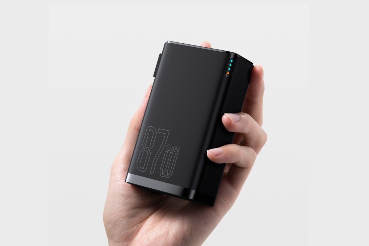

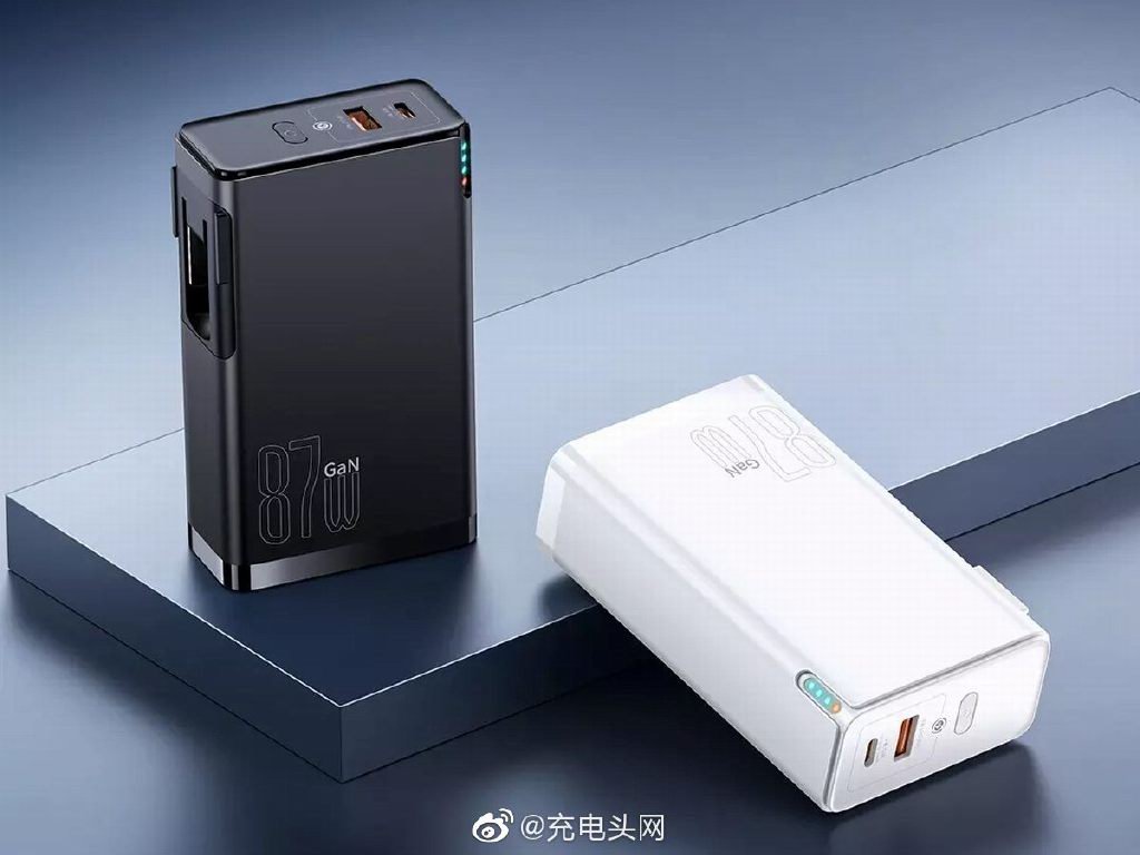

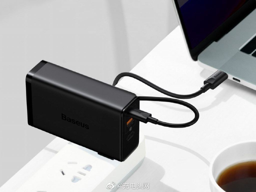

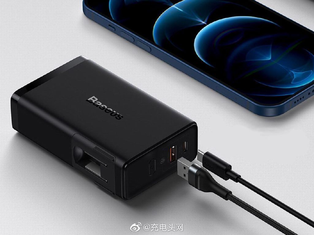

2021年8月,倍思发布了能量堆最新一代产品“倍思能量堆4混动Hybrid氮化镓移动电源适配器”,作为升级幅度最大的一代产品,第四代能量堆汇集了前几代的优势,并多方面进行升级。倍思87W氮化镓能量采用了第三代氮化镓技术制作,在极小的体积内实现了低温升大功率输出,并采用新一代3.85V高能量密度聚合物电芯,电芯与电源适配器进行混合动力协同工作,让其拥有87W大功率快充性能。
87W氮化镓能量在外观上进行了重新设计,与前几代能量堆完全不同,更像是倍思氮化镓充电器家族的ID风格。冰蓝色指示灯与快充指示灯放置在侧面,输出接口配置为1A1C万金油配置,可适用于不同规格线缆与不同设备使用。接口选用了醒目的橘色大电流母座,输出口下面带有开关按钮,支持双击开启小电流模式,整体面板微微内凹低于边缘,避免日常携带发生误触。
拉出侧面的插头在插座上使用时,倍思87W氮化镓能量堆自动切换到性能强大的充电器模式,电池组与电源适配器进行混合动力协同输出,此时USB-C接口支持5V3A / 9V3A / 12V3A / 15V3A / 20V3.25A五档电压输出,最大输出功率65W。USB-A支持4.5V5A / 5V3A / 9V2A / 12V1.5A四档电压输出,最大输出功率22.5W。且支持双设备同时快充,全局输出功率65W + 22.5W,共87W。

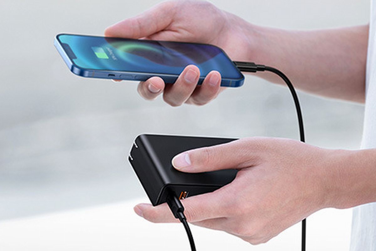

依赖于内部10000mAh聚合物锂电池组,倍思87W氮化镓能量平时就是一个移动电源,可以直接外带使用。移动电源模式时,USB-C接口支持5V3A / 9V2.22A / 12V1.5A三档电压输出,最大输出功率20W,完美适配iPhone12系列使用。USB-A支持4.5V5A / 5V3A / 9V2A / 12V1.5A四档电压输出,最大输出功率22.5W。另外除AC插脚可以自充外,USB-C接口也支持18W快充输入,180分钟充满100%,多种自充模式用起来更加舒心。
倍思第一代能量堆内置10000mAh容量聚合物电芯,支持直接外带使用,1A1C双口配置支持PD快充输出,充电器+移动电源双模式很好地照顾了外带累赘问题,实用且高效的设计,为后续发展定下了基础。第二代能量堆在第一代基础上升级至20W快充,更好地贴合iPhone 12快充需求,属于小改款产品。第三代能量堆采用了氮化镓技术制作,性能大幅度提升至45W输出,兼顾了大功率设备的快充需求。到第四代能量堆,倍思采用了GaN3技术,更改为全新的ID标识,继承前面几代的优点的同时再一次将输出功率提升至87W,手机、平板、笔记本都可以使用,完全可以替代几个充电器与移动电源提供快充性能,一个能量堆即可满足所有需求。
