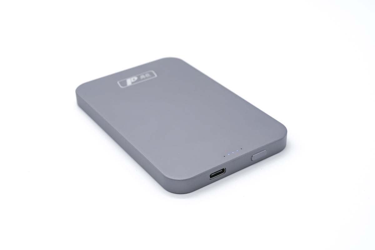

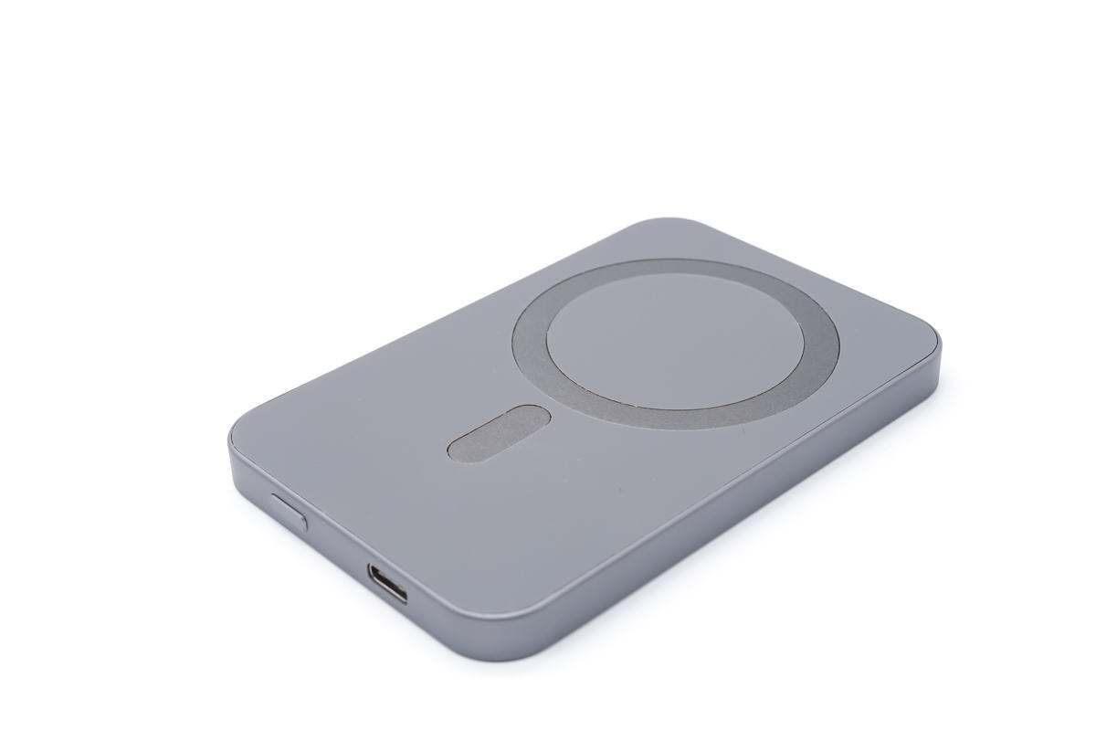

品丘磁吸无线充电宝与苹果圆润的设计不同,采用了类似iPhone13系列的直边设计,看上去更加硬朗。内置5000mAh锂离子电池,带有磁力无线充电模块,兼容Qi无线充电标准,为用户短途出行提供便捷的充电保障。
扁平壳体表面印有品丘商标LOGO,下面带有五个白色LED电量指示灯,边框上还有一个USB-C双向快充接口,一个开关按钮。
壳体底部是无线充电模块,可以看到磁力定位环。

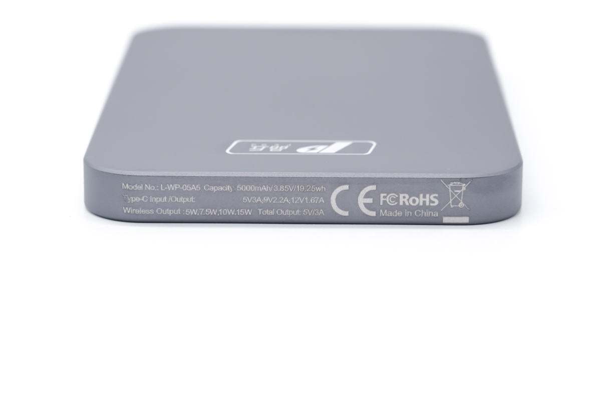

另一边的边框上镭雕着铭牌参数。
型号:L-WP-05A5
容量:5000mAh / 3.85V / 19.25Wh
USB-C输入/输出:5V3A / 9V2.22A / 12V1.67A
无线充电输出:5W / 7.5W / 10W / 15W
总输出:5V3A
制造商:深圳市洛沃克科技有限公司

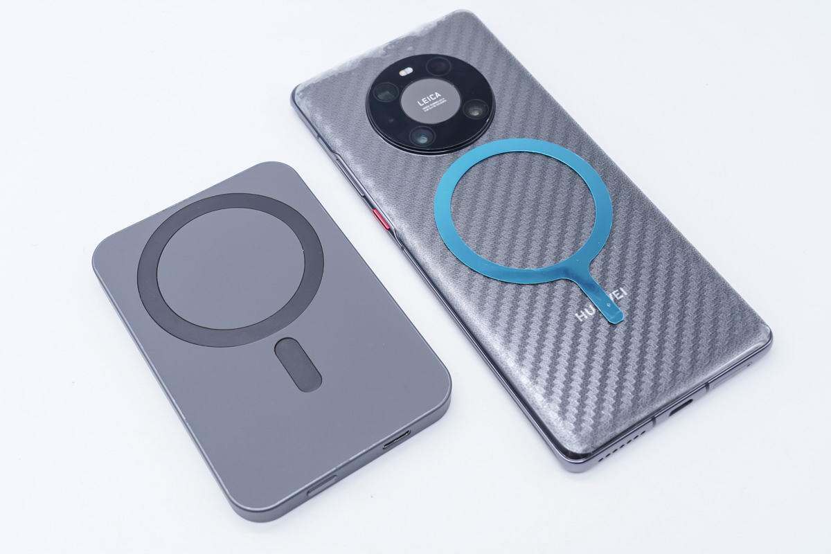

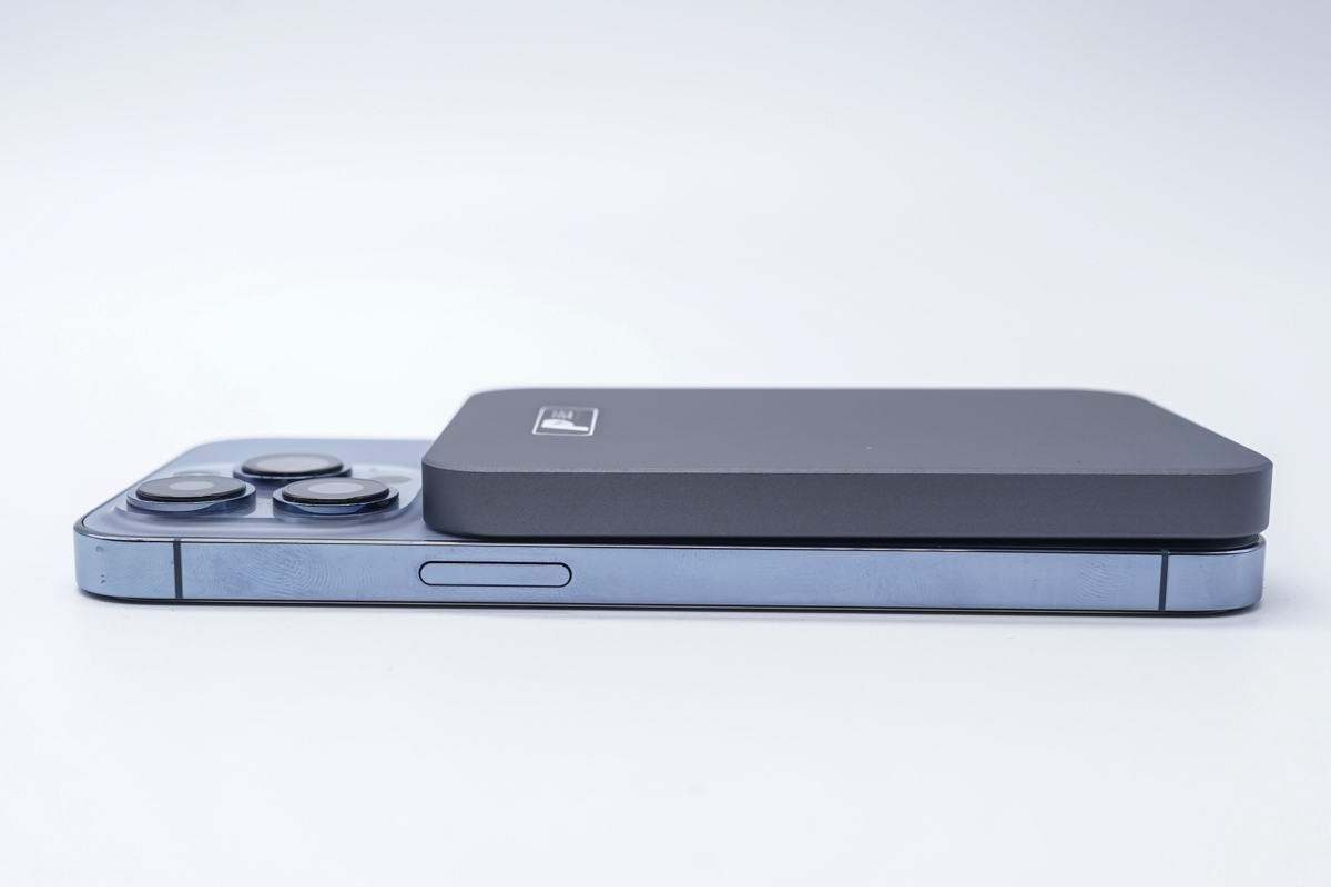

品丘磁吸无线充电宝支持iPhone 13全系列使用,靠近自动对准并吸附,直边框握持手感与手机一致,并且采用了避让摄像头设计,不会碰到iPhone 13系列的摄像头。

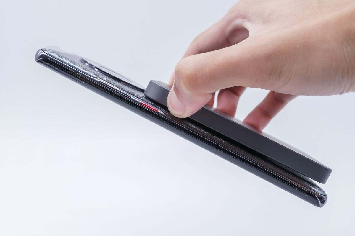

其他不支持磁吸无线充电的普通Qi无线充电手机,也可以通过配套的磁力贴进行匹配使用。
品丘磁吸无线充电宝内置的磁力部件与iPhone 13磁力部件产生强大的吸附力,即使倒过来拿着充电宝,也甩不掉。
非磁吸机型通过磁力贴使用,同样可以牢固吸附。

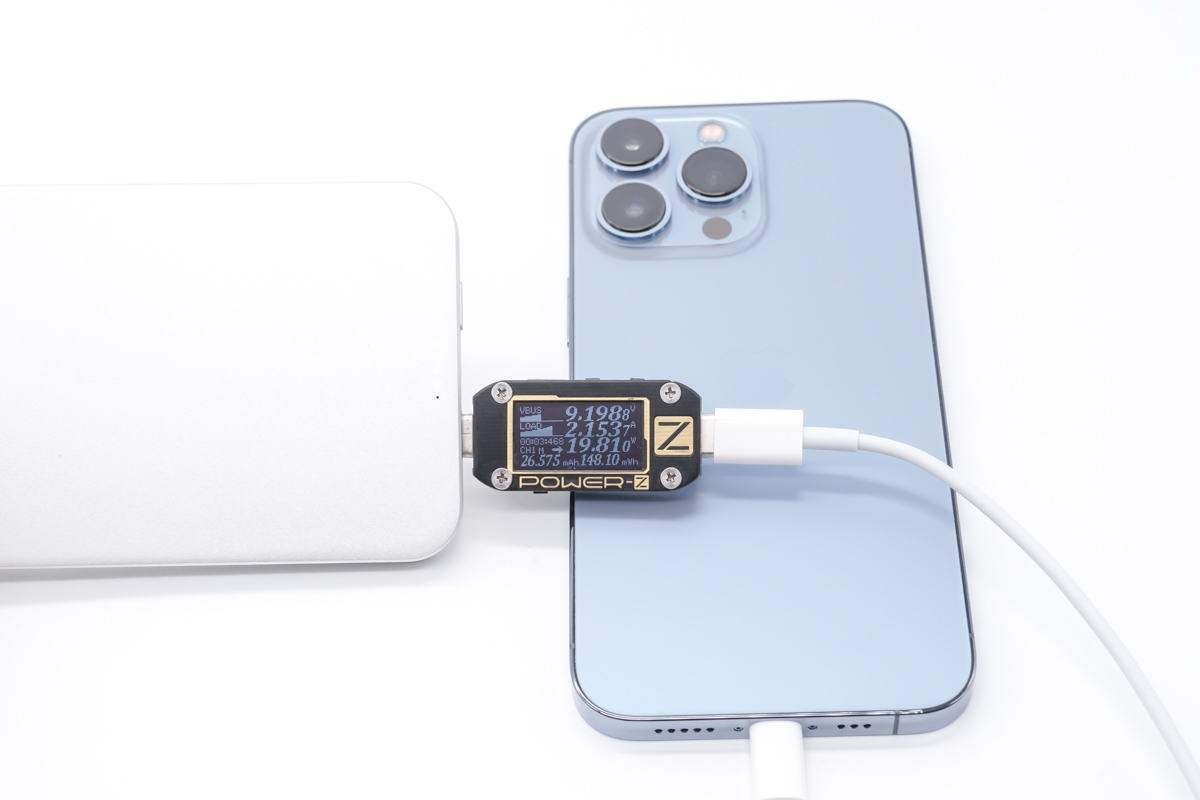

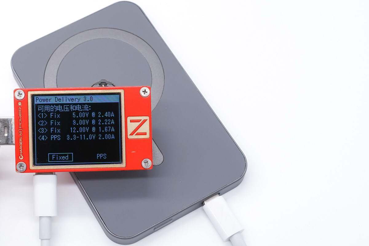

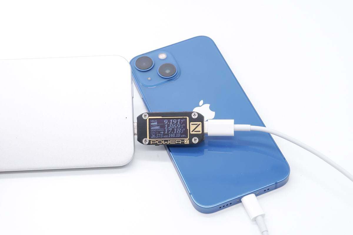

机身自带USB-C双向快充接口,使用POWER-Z KT002 USB测试仪读取PDO报文,基于PD3.0快速充电标准开发,支持5V2.4A / 9V2.22A / 12V1.67A三个固定电压输出档,并带有3.3-11V2A一组PPS电压子集。
除USB PD快速充电标准外,通过快充协议轮询发现,还支持APPLE2.4A、Samsung5V2A、QC3.0、QC2.0、QC4+、FCP等常见的快充协议。
通过USB-C接口对iPhone 13 Pro充电,功率9.19V 2.15A 19.81W。
通过USB-C接口对iPhone 13充电,功率9.19V 2.16A 19.96W。
通过USB-C接口对iPhone 13 mini充电,功率9.19V 1.86A 17.18W。

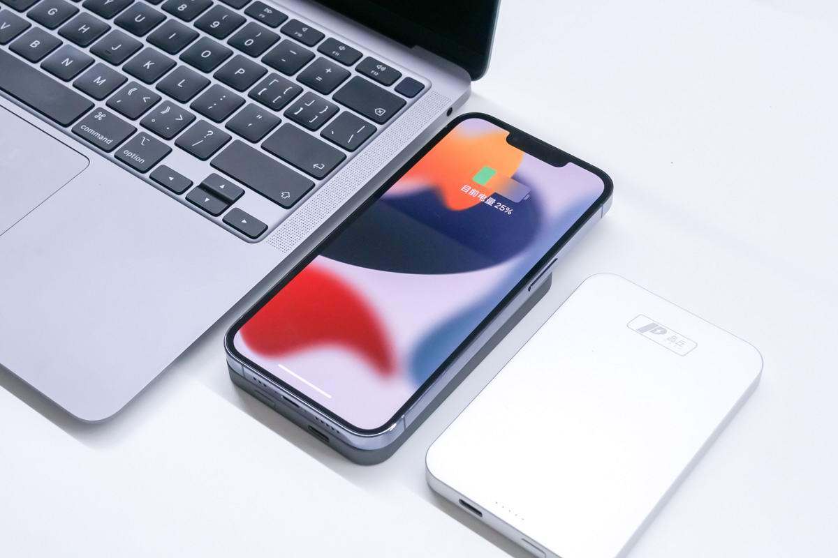

品丘磁吸无线充电宝内置5000mAh电池,满足短途出行需求,外观采用直边设计,内置磁吸无线充电模块,配送磁力贴其他手机也可以用,兼容Qi无线充电标准,最大无线充电功率15W。并带有一个USB-C接口,支持20W双向PD快充,不管是无线还是有线都可以照顾到。品丘磁吸无线充电宝共有银色、白色两种规格可选,有兴趣的请与品丘联系。
