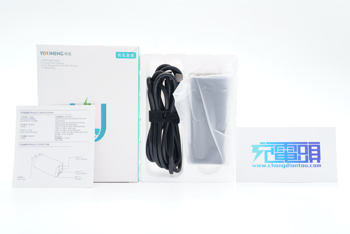

包装盒正面印有品牌名称和logo、充电器名称等。
背面印有充电器参数信息。
包装内含充电器、数据线以及使用说明书。

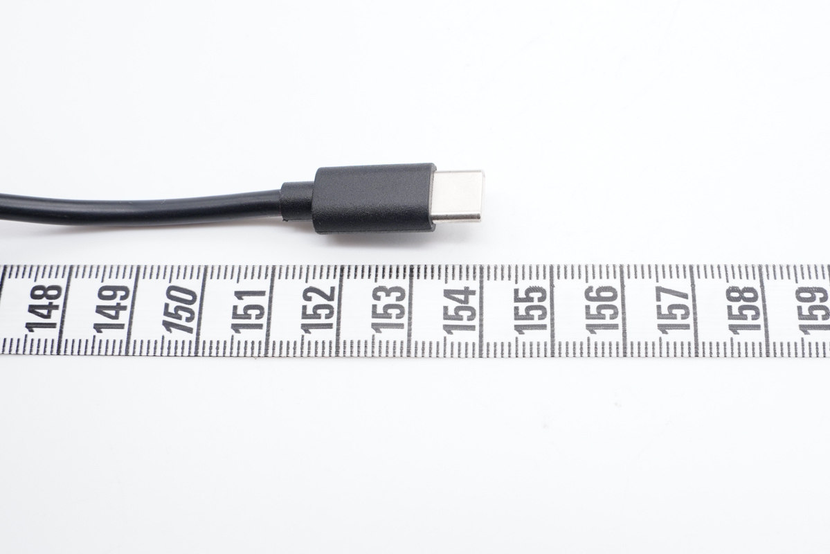

测得数据线长度约为154cm。

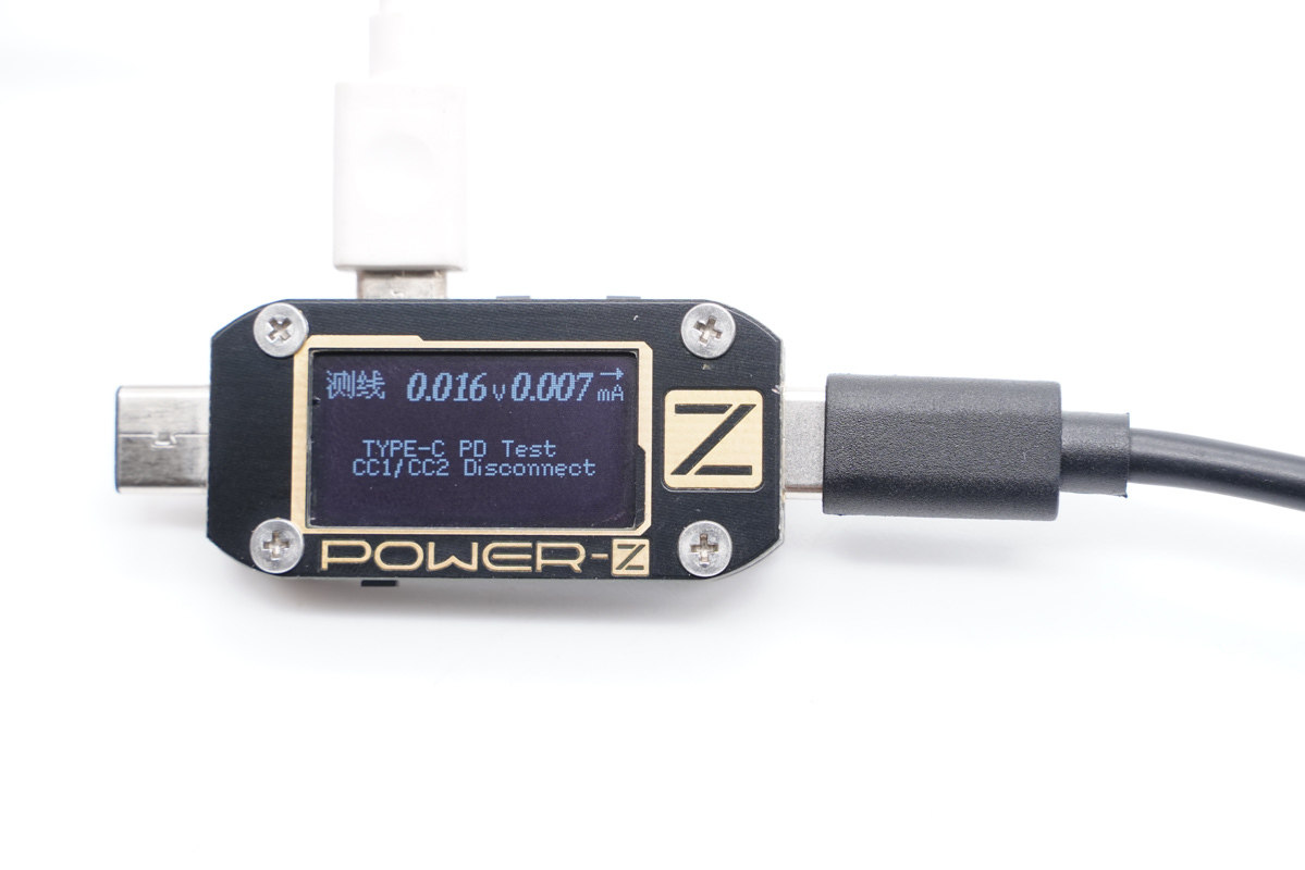

另外使用ChargerLAB POWER-Z KM001C测得该线缆没有带E-Marker芯片。

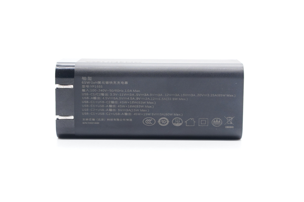

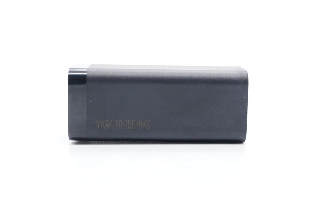

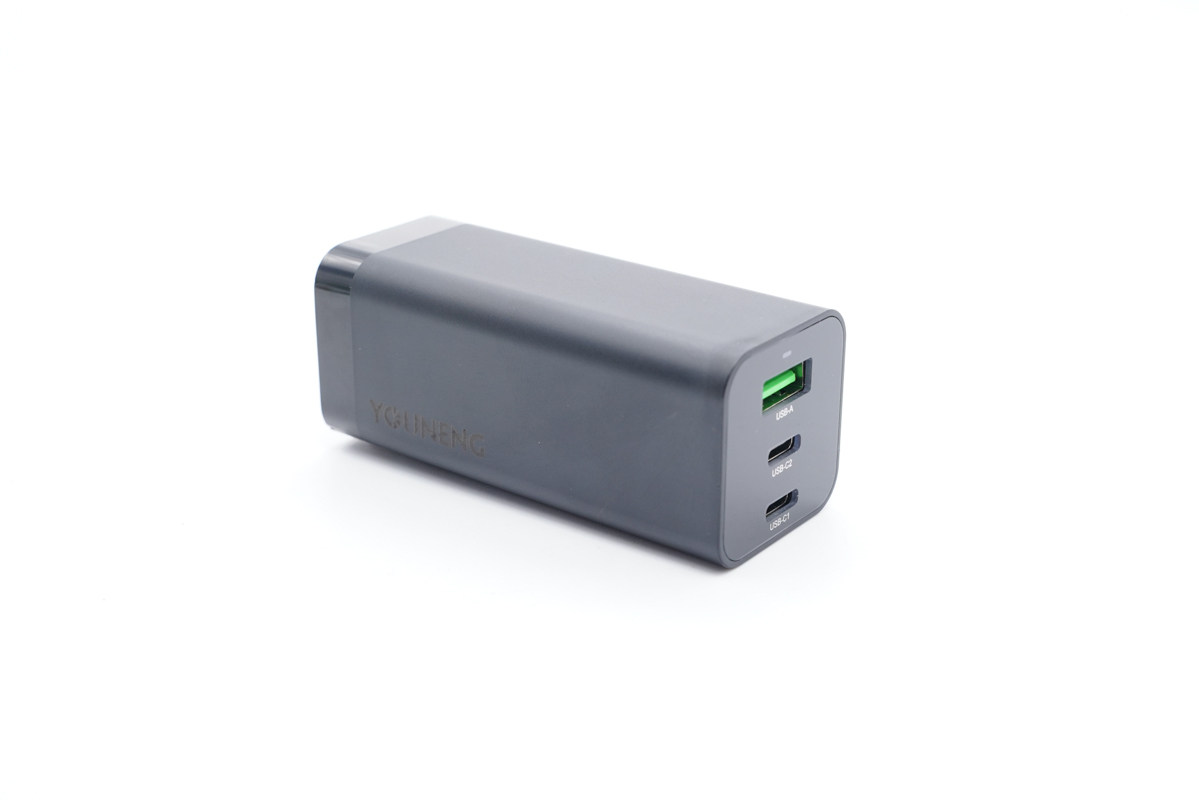

充电器采用常见柱状造型设计,腰身外壳主要为磨砂,仅有靠近输入端的一小部分区域做了亮面处理,各面间过渡圆润。
腰身一面印有YOUNENG品牌logo。
还有一面印有充电器参数信息
型号:YP165S
输入:100-240V~50/60HZ 1A
输出:
USB-C1/C2:3.3-11V3A、5V3A、9V3A、12V3A、15V3A、20V3.25A(65W Max)
USB-A:4.5V5A、5V4.5A、9V2A、12V1.5A(22.5W Max)
C1+C2:45W+18W(63W Max)
C1+A:45W+18W(63W Max)
C2+A:5V3A(15W Max)
C1+C2+A:45W+15W
充电器的制造商是 东林云海(北京)科技有限公司,本模块由深圳市欧锐普电源科技有限公司代工生产,已经通过了CCC认证。

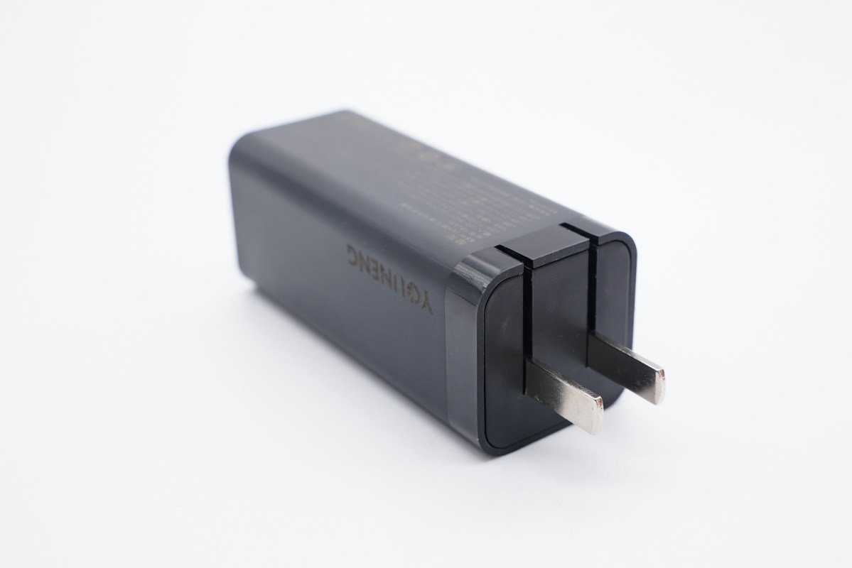

充电器配备可折叠国标插脚,收放自如携带方便,且不会刮伤包里其它设备。

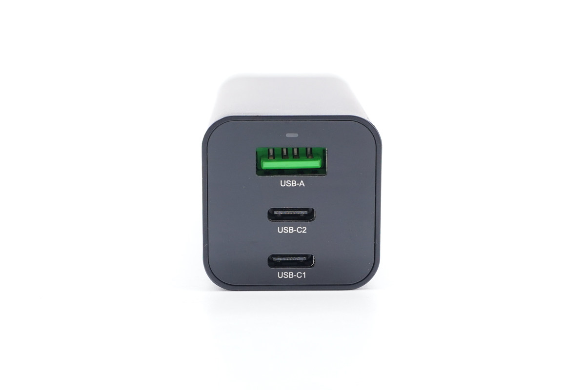

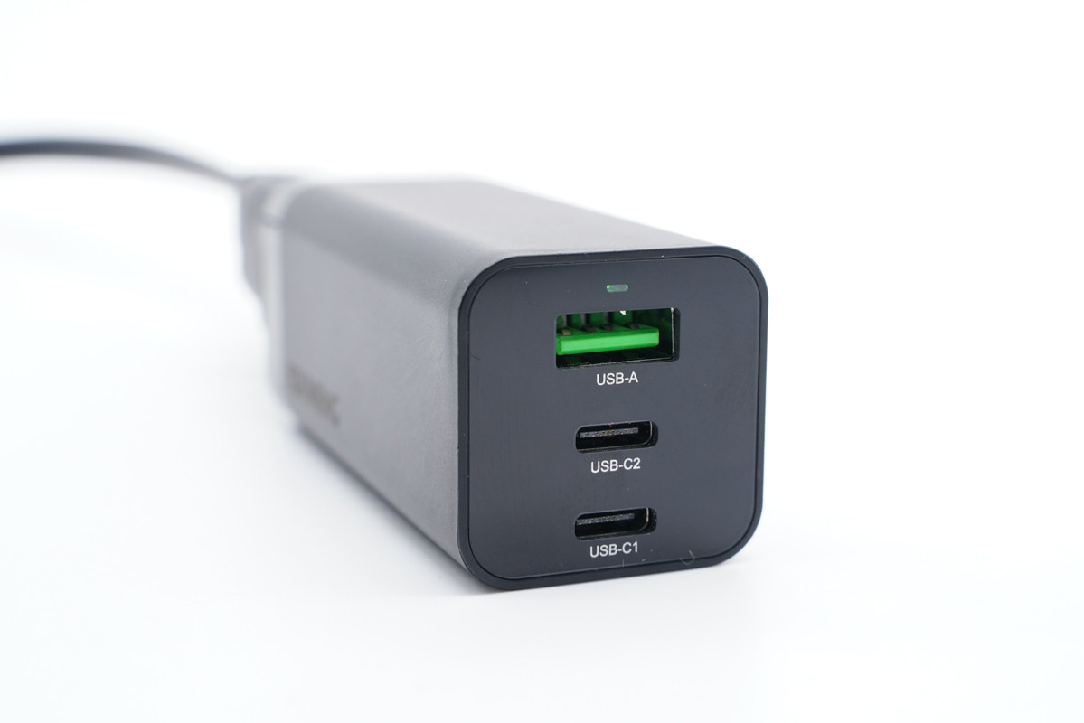

顶部配有指示灯以及2C1A三个输出接口,接口旁印有区别标识,方便使用。

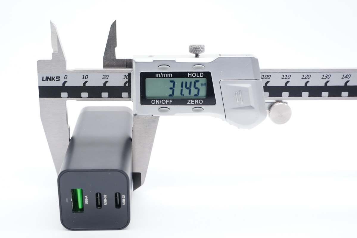

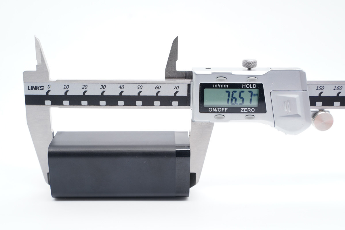

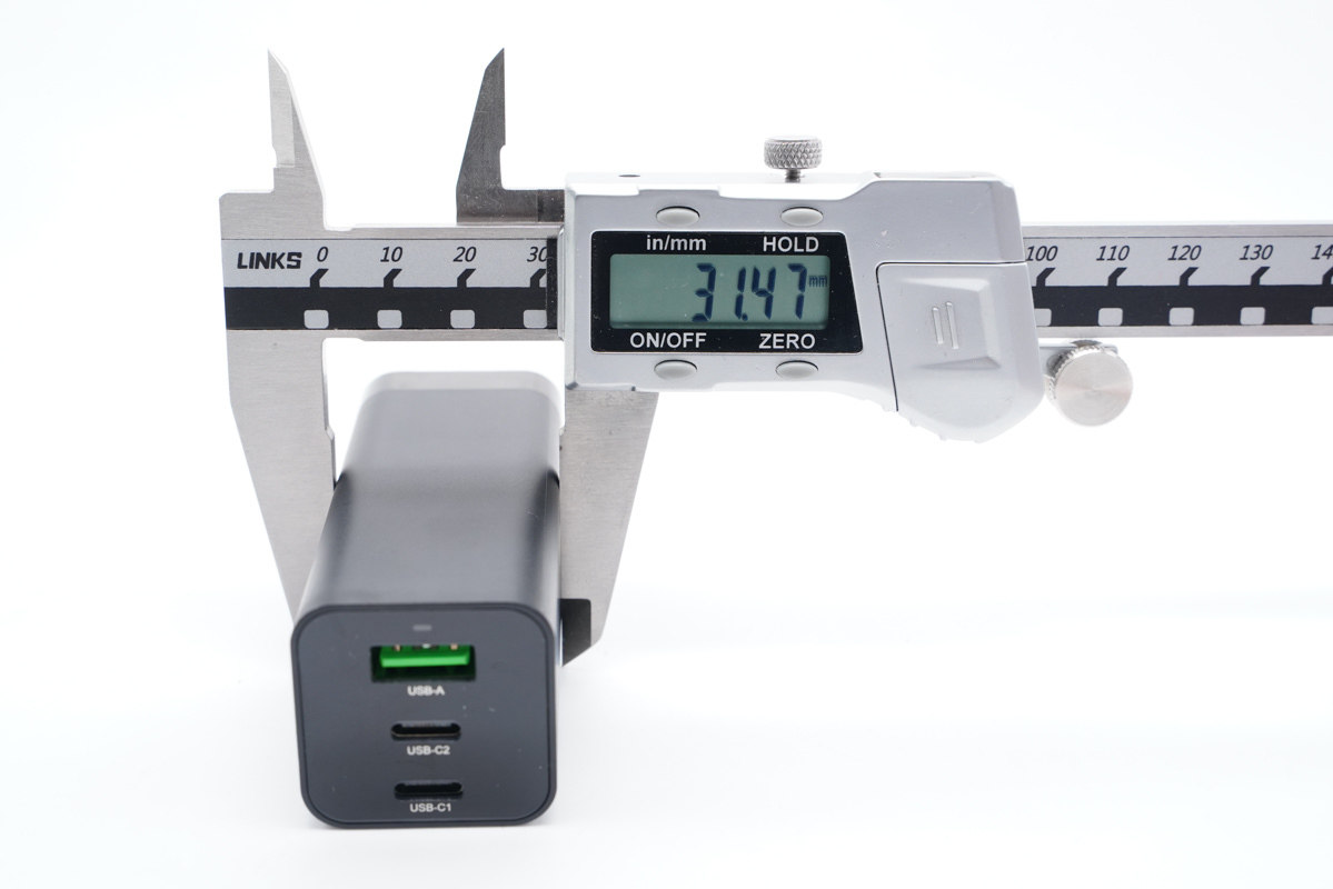

实测充电器机身长度为76.57mm。
宽度为31.47mm。
厚度为31.45mm。

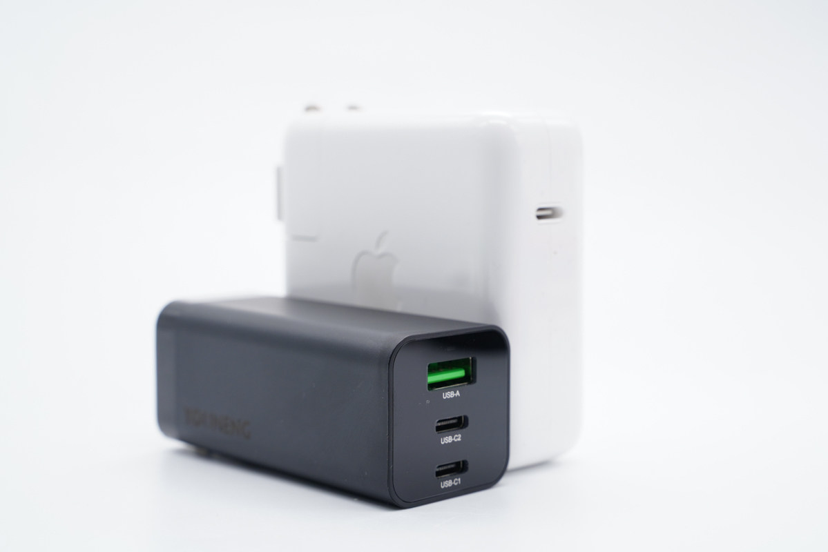

和苹果61W充电器对比,体积优势明显。
拿在手上的直观感受。

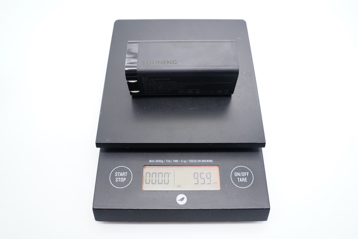

充电器净重约为96g。
接通电源指示灯亮绿光。

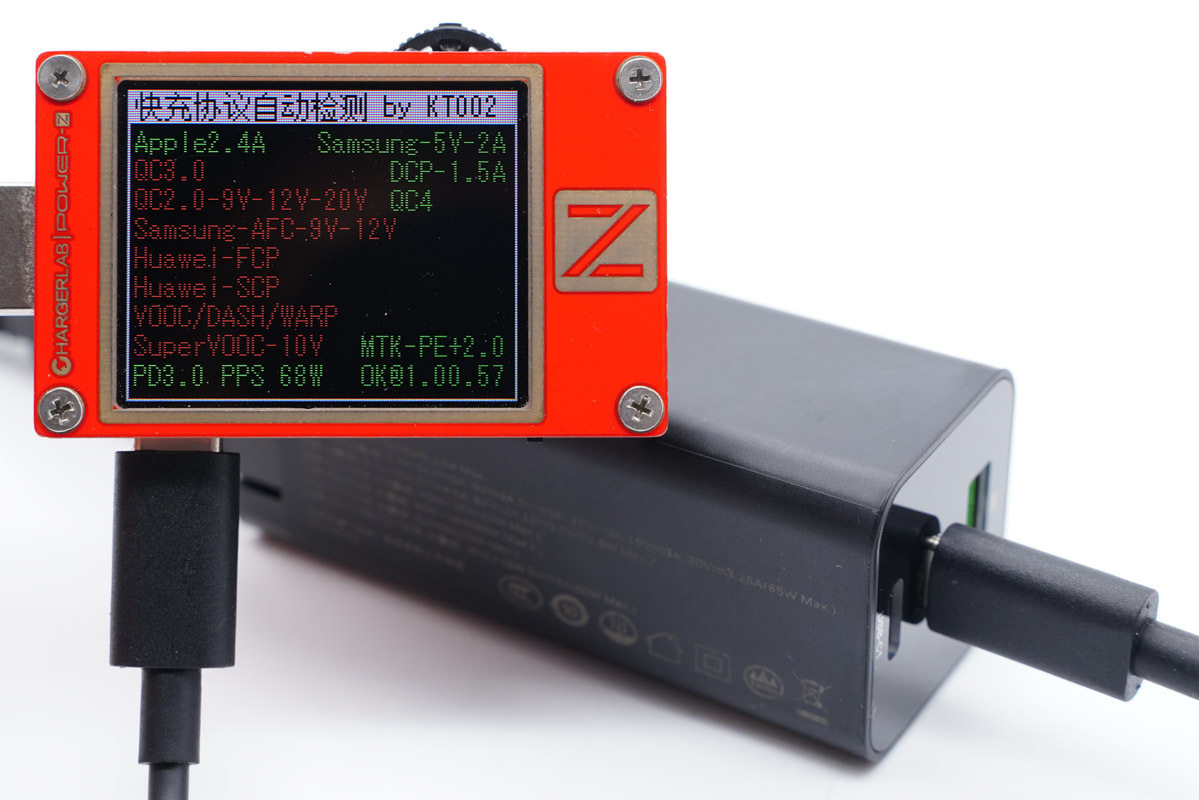

使用ChargerLAB POWER-Z KT002测得C口支持Apple 2.4A、Samsung 5V2A、DCP协议,以及QC2.0/3.0、AFC、FCP、PE2.0、PD3.0、PPS快充协议。
此外测得C1口还具备5V3A、9V3A、12V3A、15V3A、20V3.25A五组固定电压档位,以及3.3-21V3.25A一组PPS电压档位。

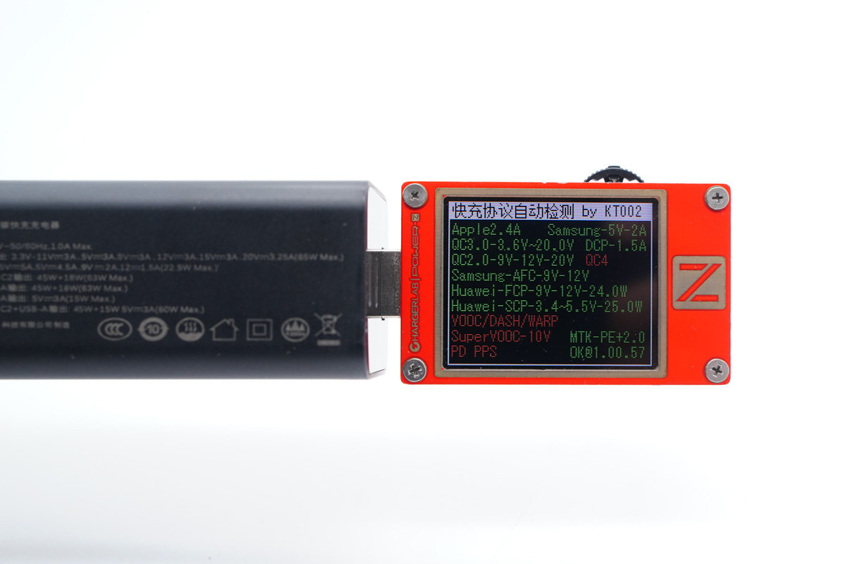

另外测得C2口支持PE2.0、PD3.0和PPS快充协议。
最后测得USB-A口支持QC2.0/3.0、AFC、FCP、SCP、PE2.0快充协议。

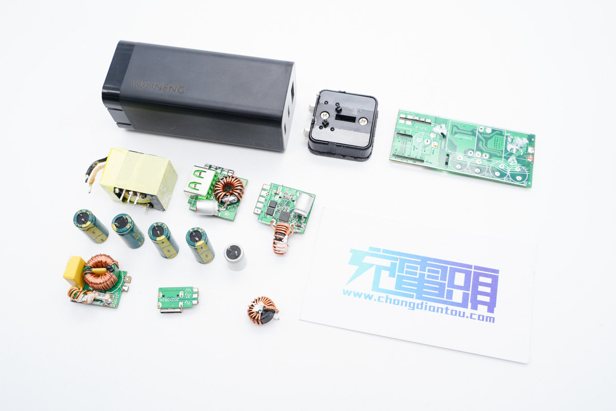

二、柚能65W氮化镓充电器拆解
拆开输入端外壳取出充电器模块。

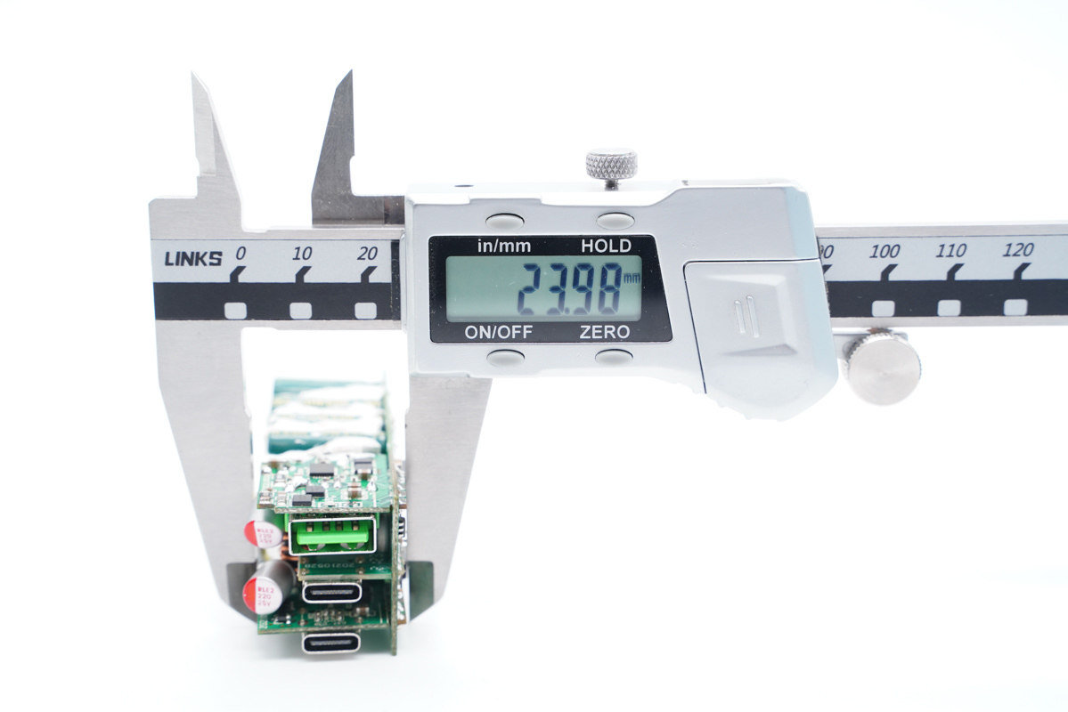

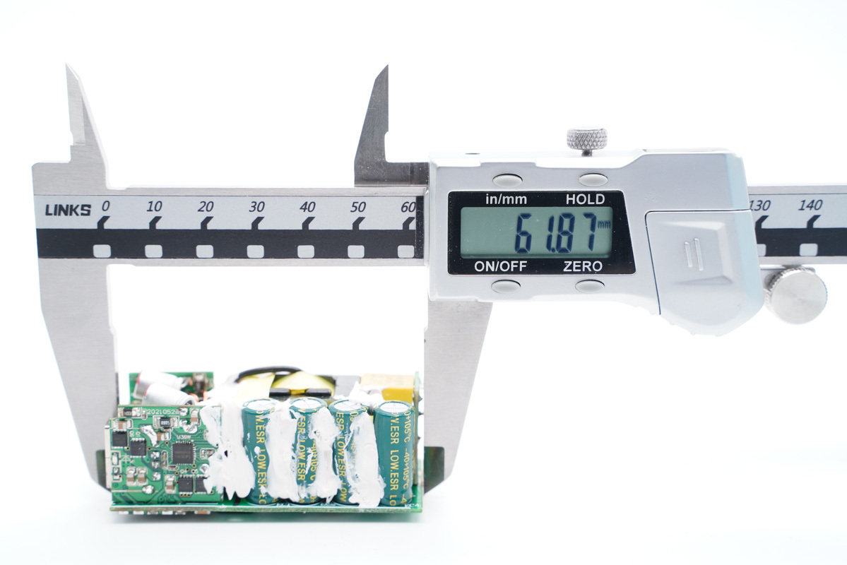

测得模块长度为61.87mm。
宽度为23.98mm。
厚度为26.83mm。

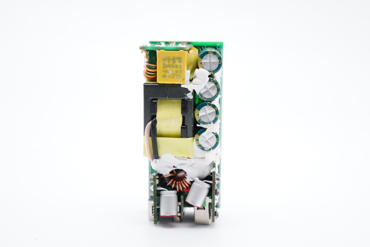

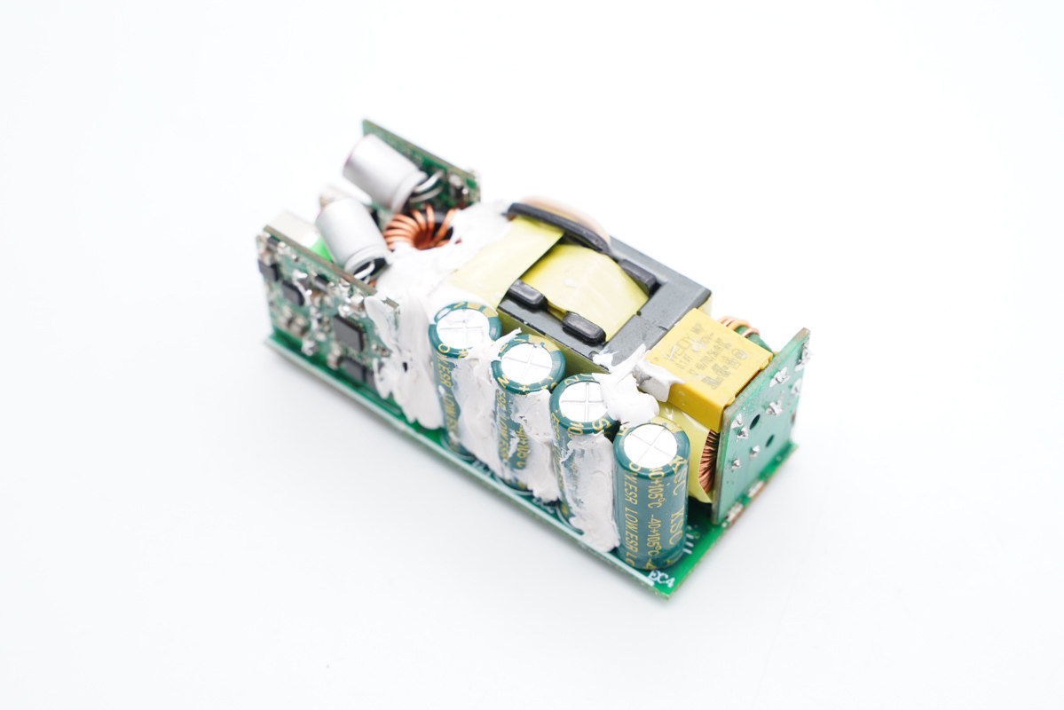

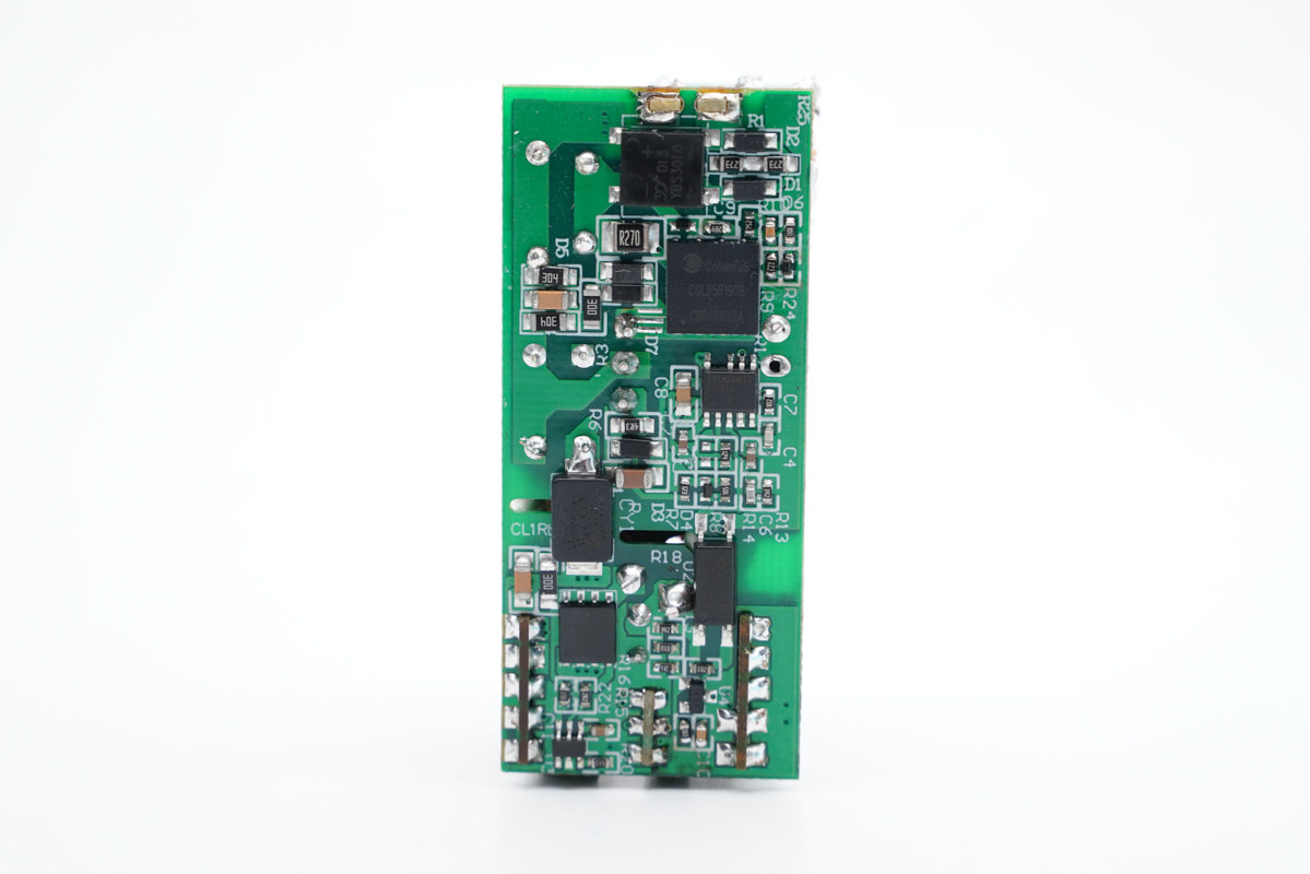

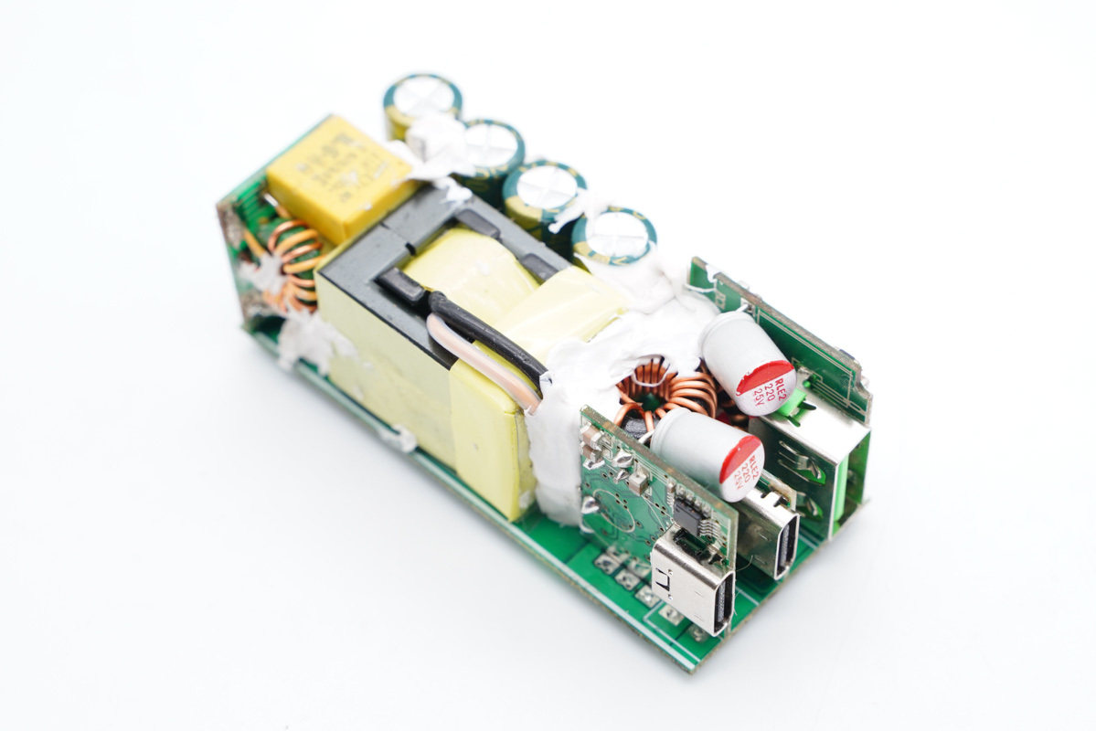

主板正面一览,元器件布局紧凑,并且打胶加固。
主板背面一览,设有整流桥、开关电源初次级控制器、MOS管、光耦和Y电容。
通过观察发现,这款充电器采用高频QR开关电源架构,两路DC-DC二次降压输出,输出功率智能分配,下面我们从输入端开始了解各器件的信息。

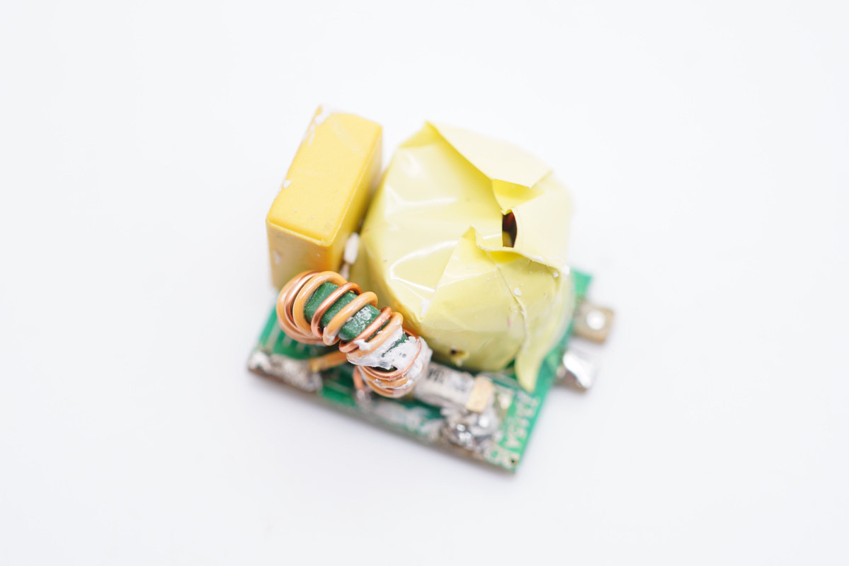

输入端设有一块小板,侧边排布四颗高压滤波电解电容,并且打胶加固。

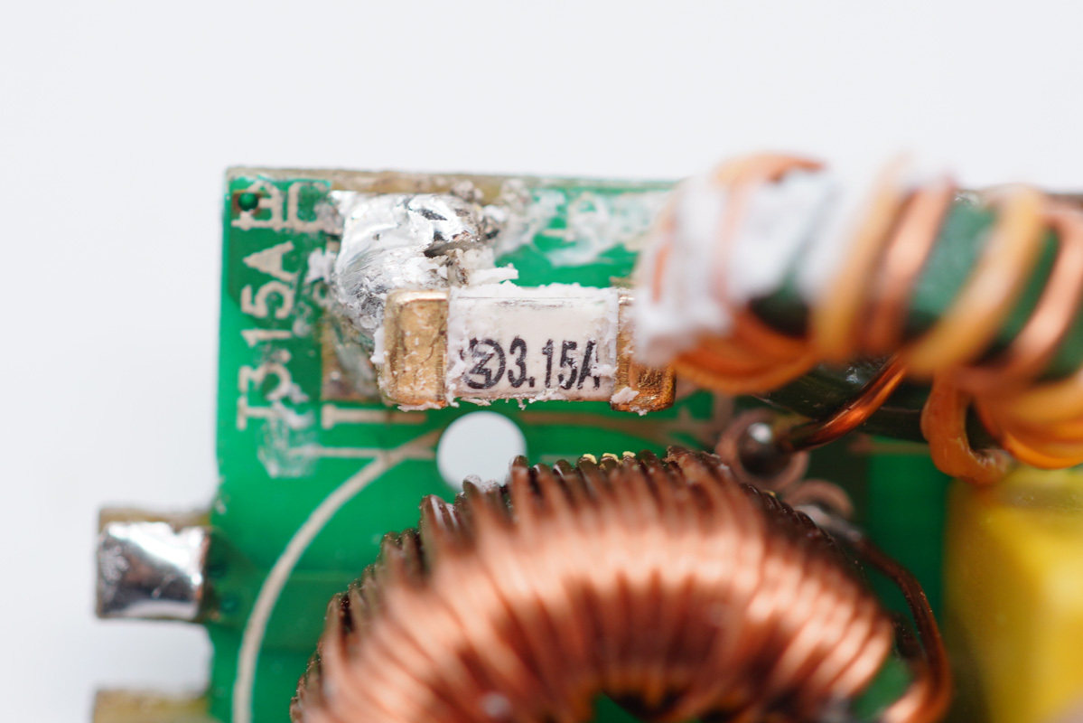

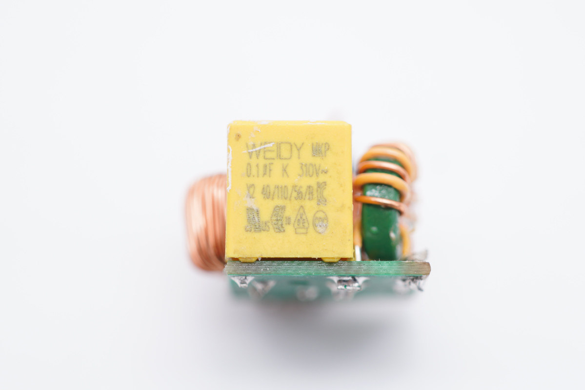

小板上有贴片保险丝、两级共模电感以及安规X电容,其中一颗共模电感包裹绝缘胶带。
贴片保险丝额定电流3.15A。
共模电感双线绕制,用于滤除EMI干扰。
另一颗共模电感特写。

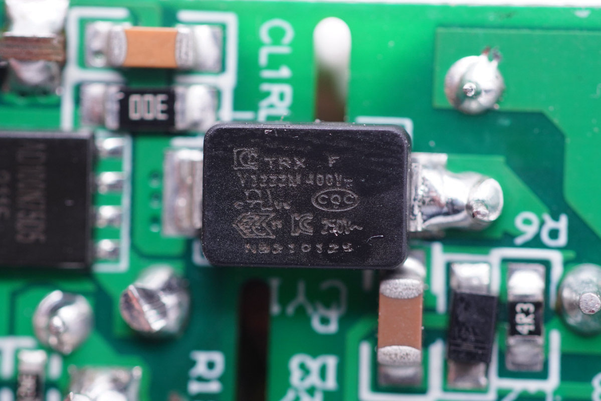

安规X电容来自WEIDY纬迪,容量0.1μF。

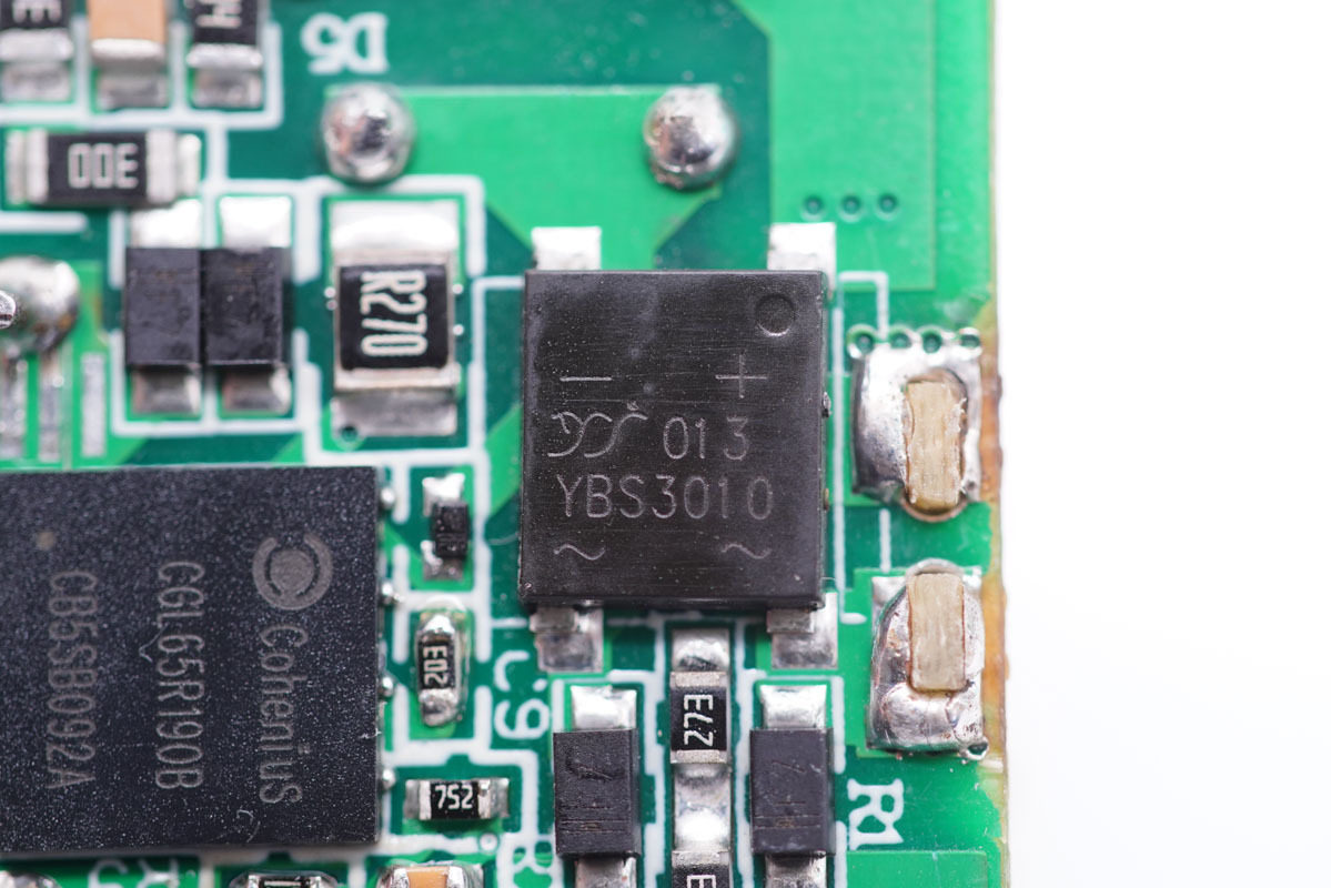

YBS3010整流桥来自扬杰。

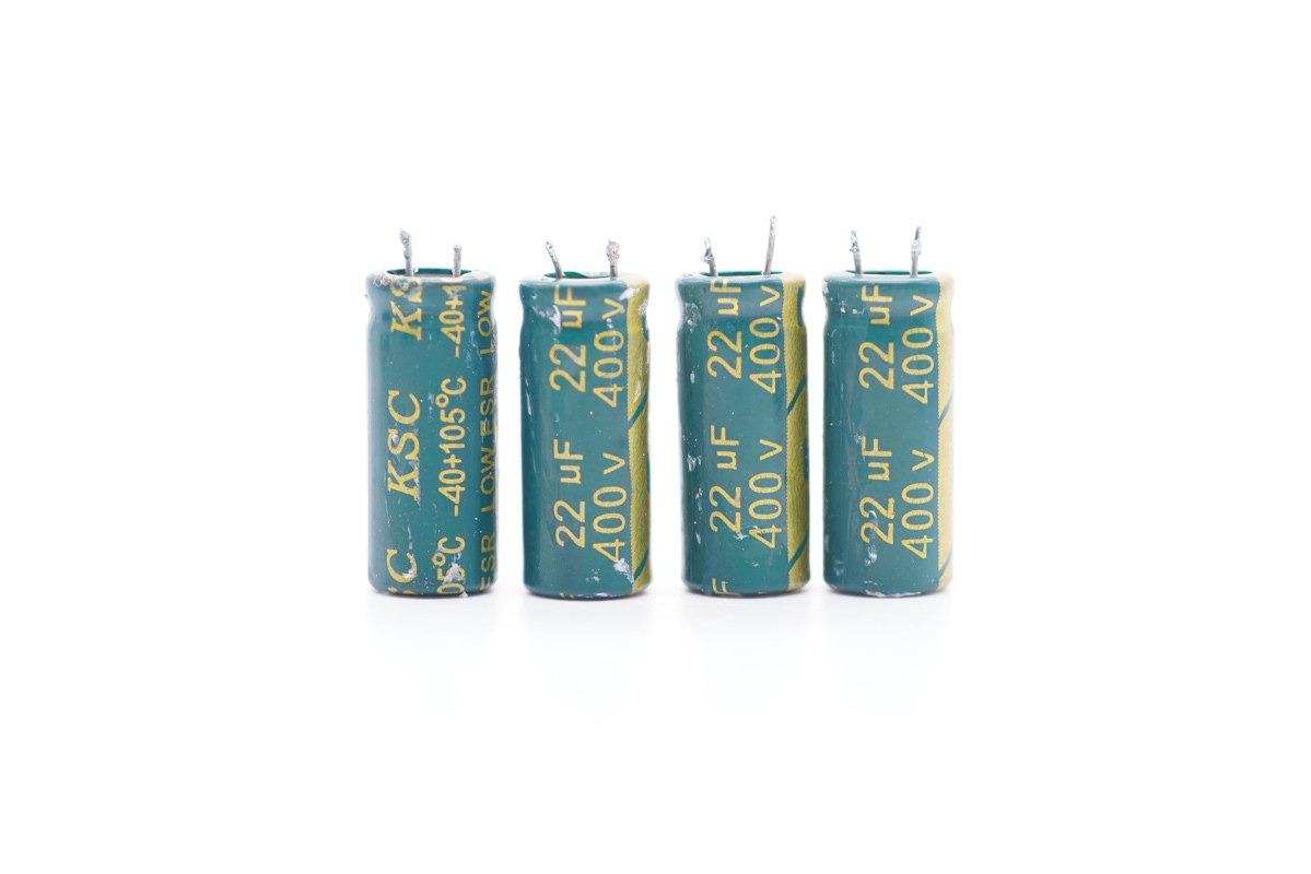

四颗高压滤波电解电容规格均为400V 22μF。

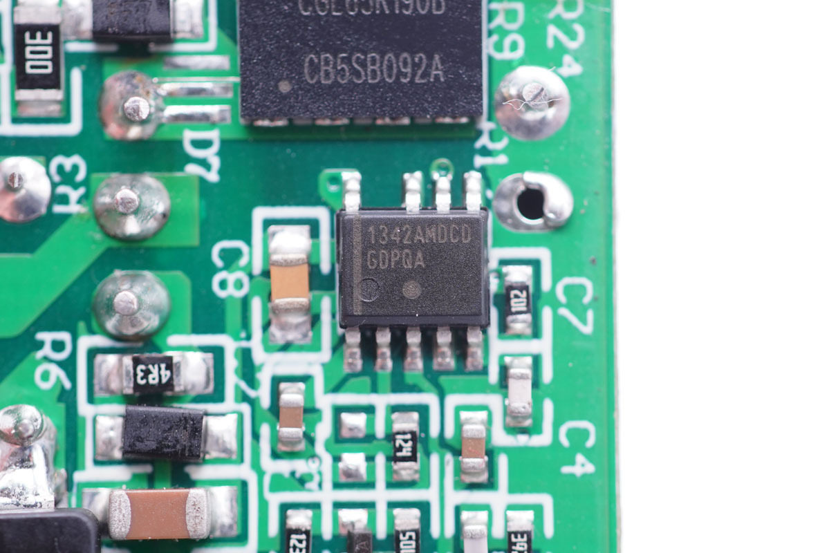

开关电源主控芯片为ON安森美NCP1342,这是一颗高频反激准谐振初级PWM控制器,内置主动X2电容放电、支持宽范围Vcc供电、支持外接热敏电阻进行过热保护和多重完善的保护功能。

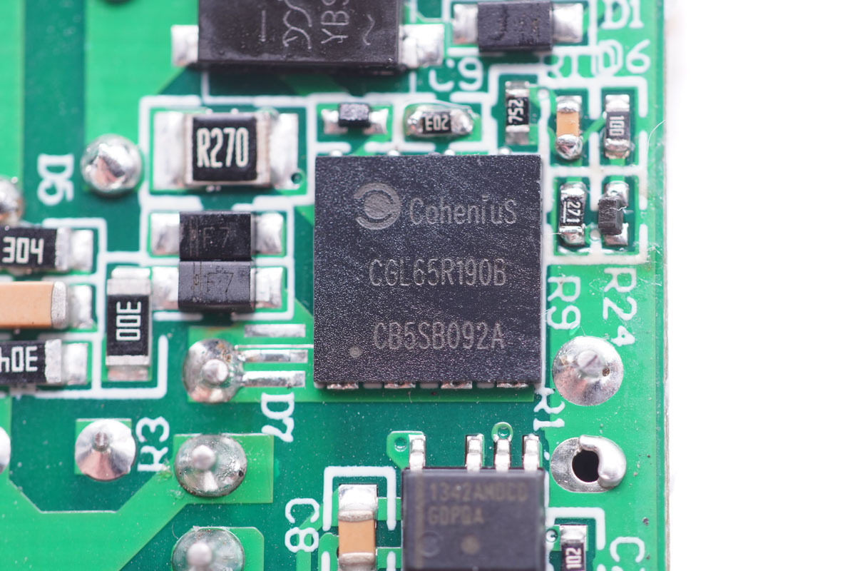

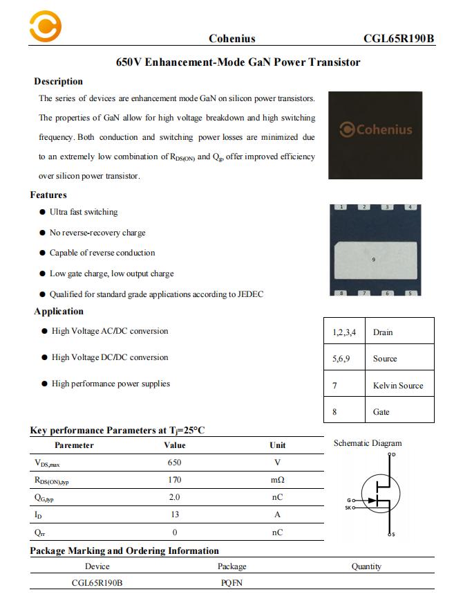

开关管用的是聚能创芯的CGL65R190B,这是一款耐压650V,导阻170mΩ的增强型氮化镓开关管,支持超快开关,具有低栅极电荷和输出电荷,支持开尔文源极,符合JEDEC的标准级应用认证。
聚能创芯CGL65R190B采用PQFN8*8封装,可应用在65-100W功率段反激主功率开关管,100W功率段PFC主功率开关管,200W功率段LLC主功率开关管。

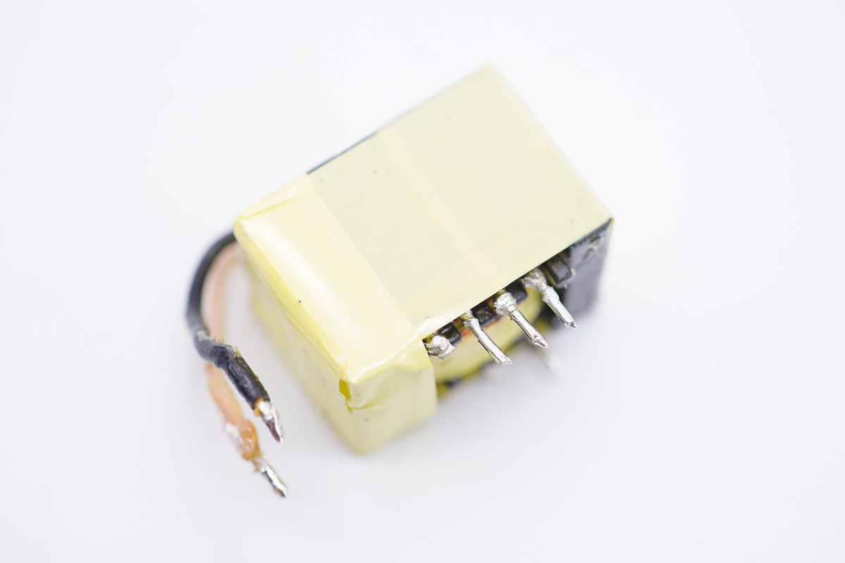

变压器特写。

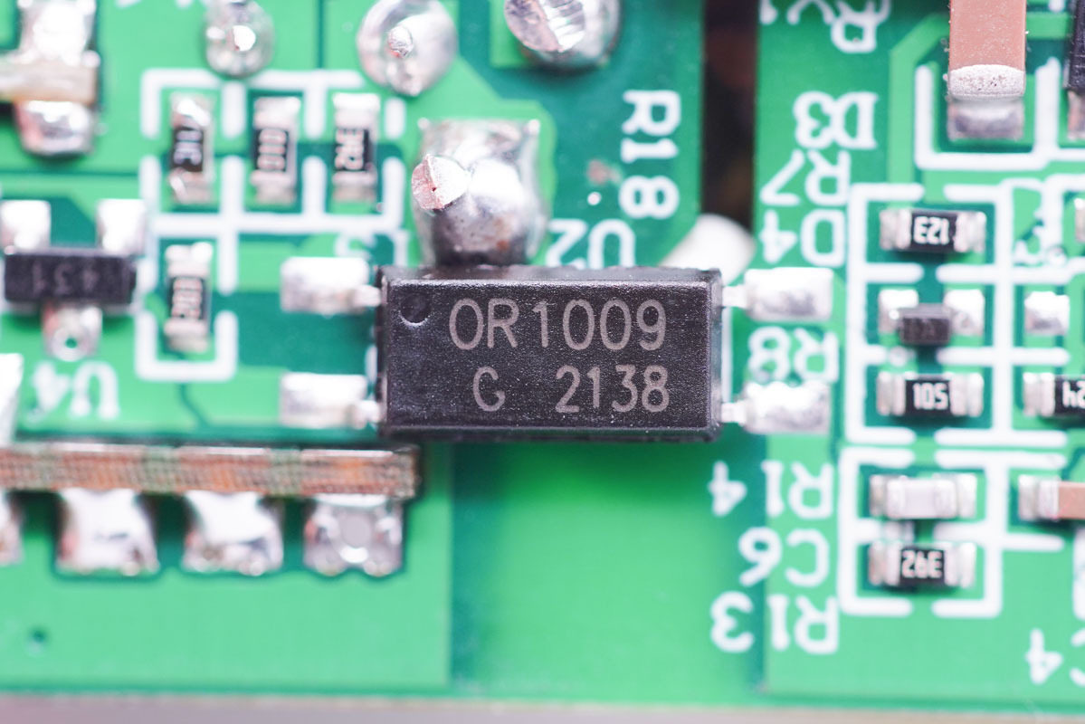

OR 1009光耦,用于初级次级通信,反馈输出电压。

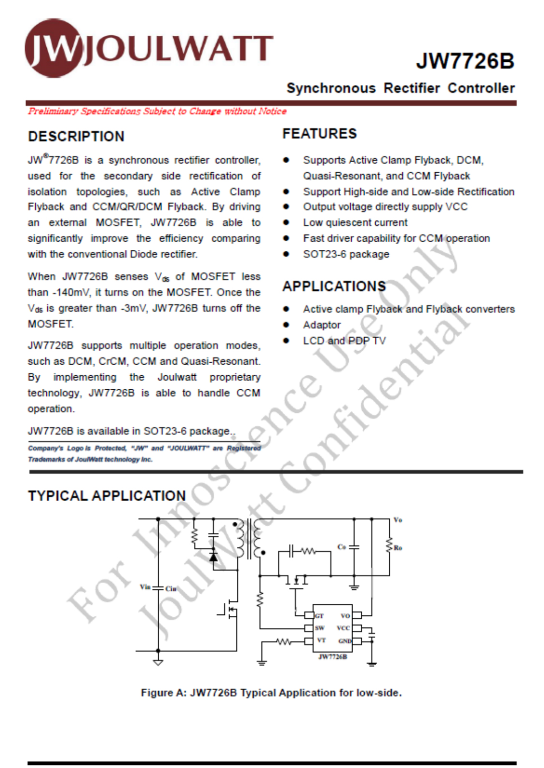

同步整流控制器采用杰华特JW7726B,支持CCM、DCM、QR和ACF模式,在振铃期间能有效防止同步整流MOSFET的误开通;具有快速关断能力以便能兼容CCM;在启动过程中(VCC建立之前)能有效防止门极gate被耦合至开启电压。据了解,目前JW7726系列产品累计发货量已接近千万颗
充电头网拆解了解到,杰华特JW7726B还被众显65W 2C1A氮化镓快充倍思87W双模混动氮化镓快充爱兰博10000mAh二合一60W氮化镓快充睿元实业33W 1A1C氮化镓快充REMAX 30W氮化镓充电器等产品采用。

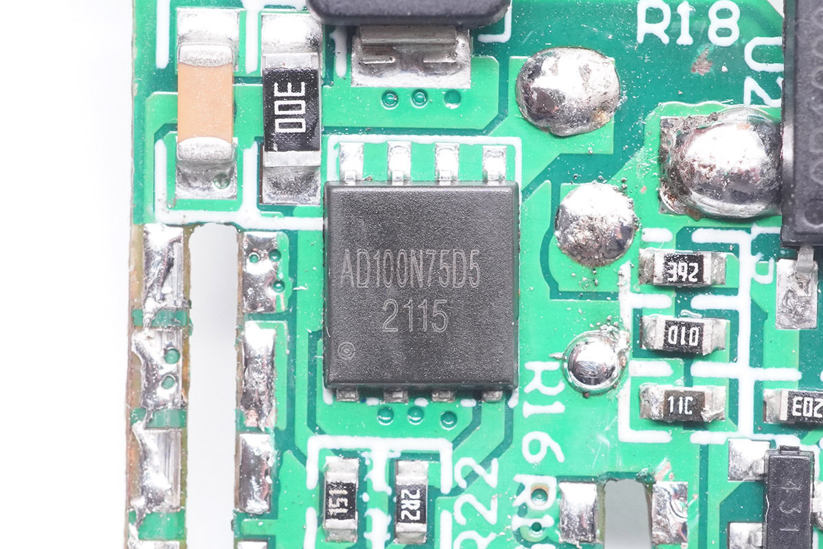

次级同步整流MOS管采用砹德曼AD100N75D5,耐压100V,导阻7.6mΩ,P PAK5x6封装。

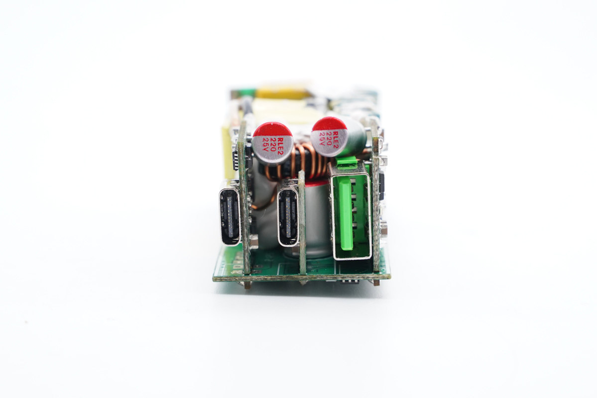

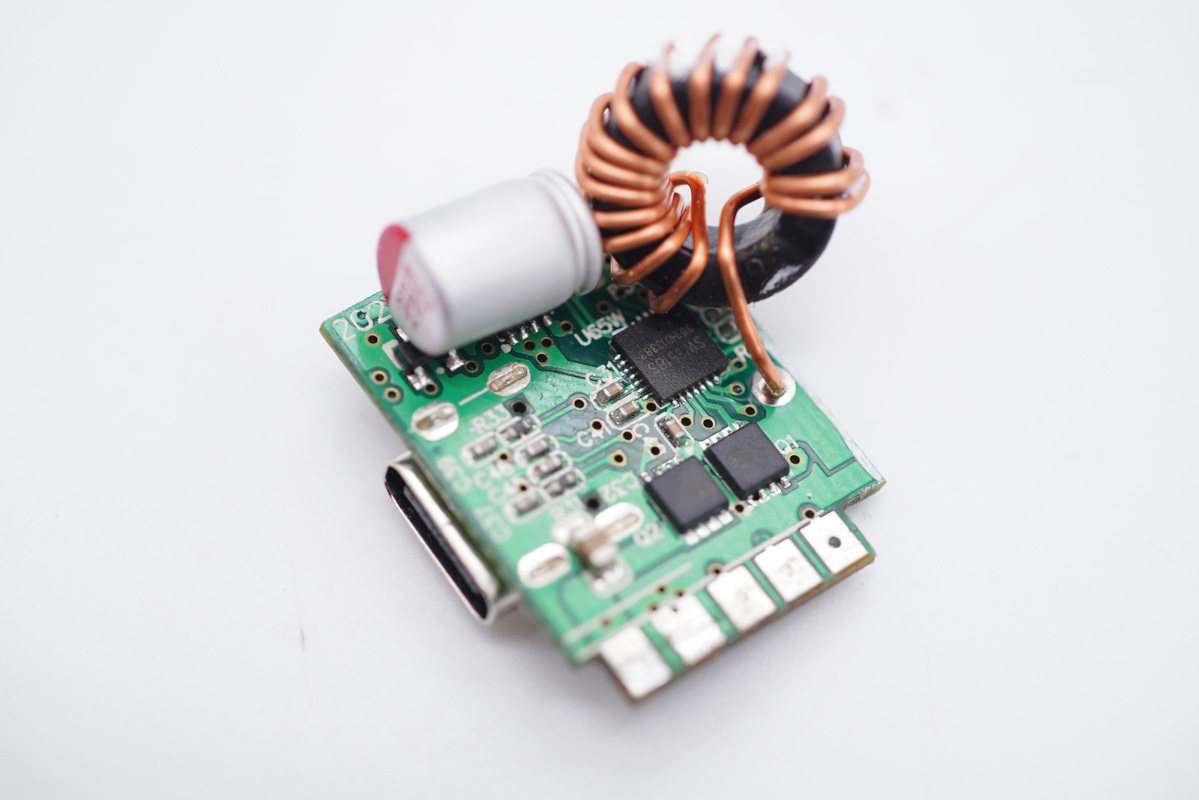

输出端三个USB母座分别焊接在三块独立小板上,C1和A口母座所在小板使用二次降压电路。

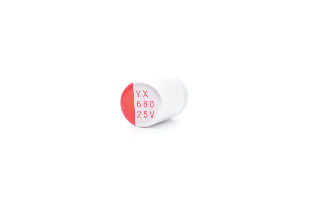

C2口母座小板后端可见一颗同步整流输出滤波固态电容。
输出滤波固态电容来自福建云星电子,规格为25V 680μF。

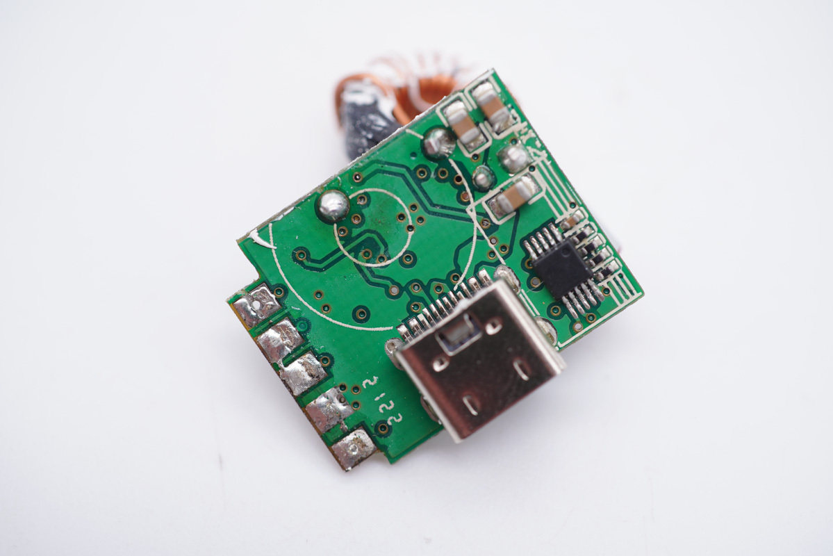

C1口母座所在小板一面设有降压协议IC、降压输出MOS管、降压电感以及滤波电容。
另一面设有一颗MCU。
MCU无丝印,信息不详,用于实现输出功率智能分配。

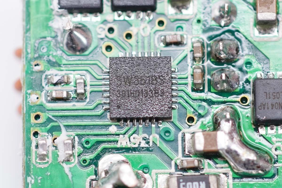

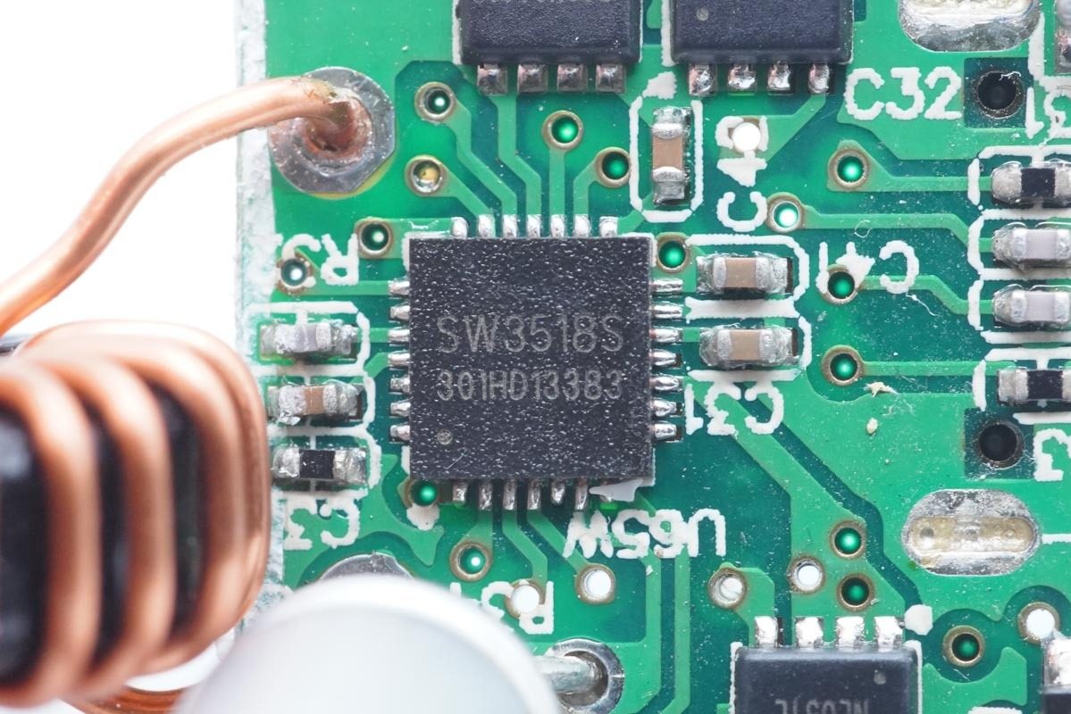

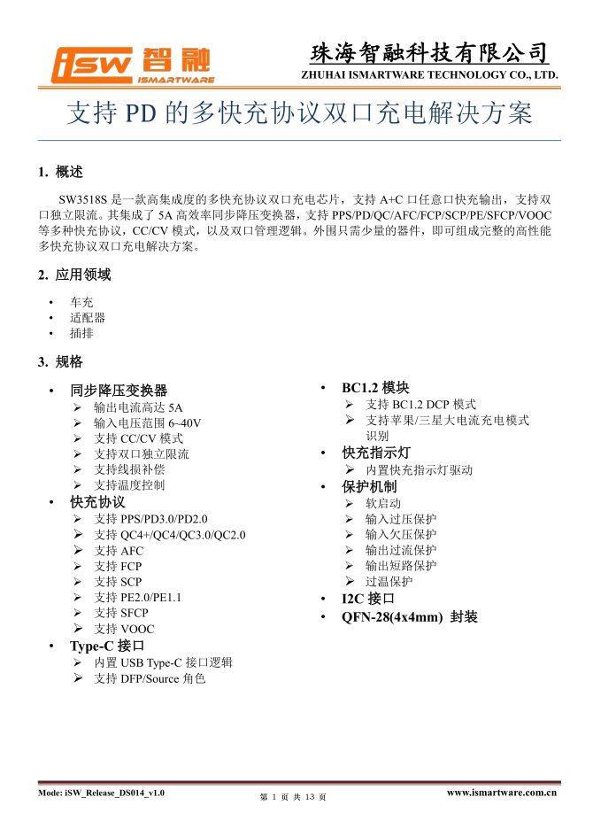

C1口降压电路主控芯片采用智融SW3518S,用于降压和协议识别。这是一款高集成度的多快充协议双口充电芯片,并已经通过了VOOC认证。芯片支持A+C口任意快充输出,支持双口独立限流,集成了5A高效率同步降压变换器,支持PPS、PD、QC、AFC、FCP、SCP、PE、SFCP、VOOC等多种快充协议,最大输出PD100W。
智融SW3518S资料信息。
充电头网拆解了解到,智融SW3518S此前已被爱莎瓦特65W 2A1C氮化镓快充闪极90W 2C1A氮化镓快充飞利浦65W氮化镓快充插座雷柏65W GaN快充电友65W 2C1A氮化镓快充等,此外智融的快充芯片还可用于USB PD快充移动电源、快充车充等领域

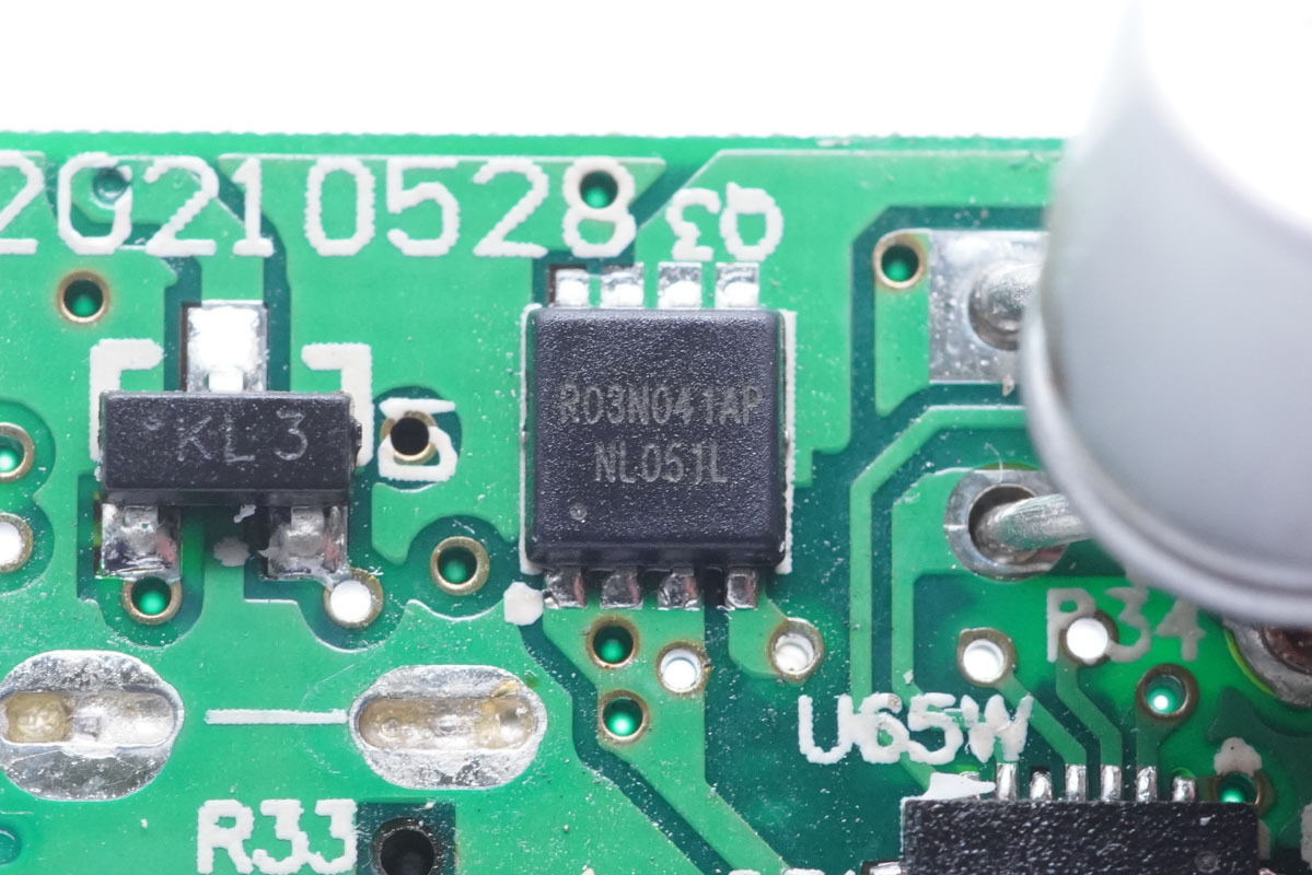

外挂两颗R03N041AP MOS管输出同步整流降压。

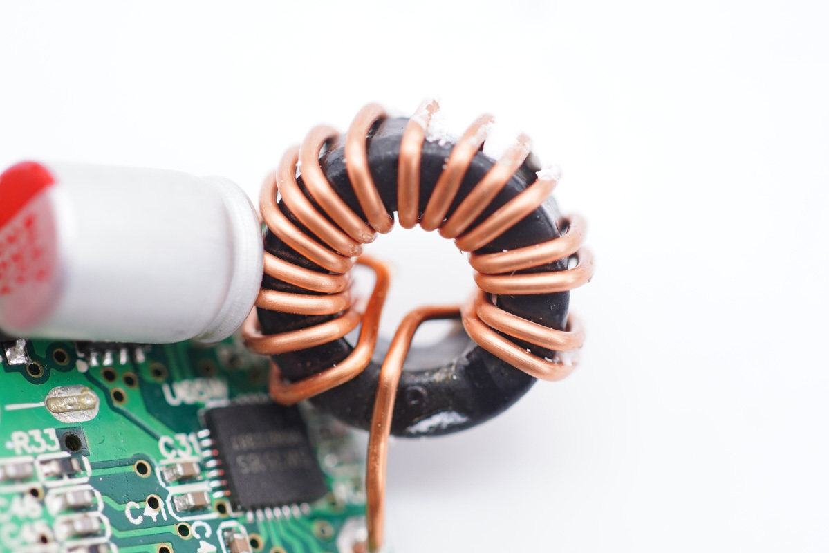

降压电感特写。

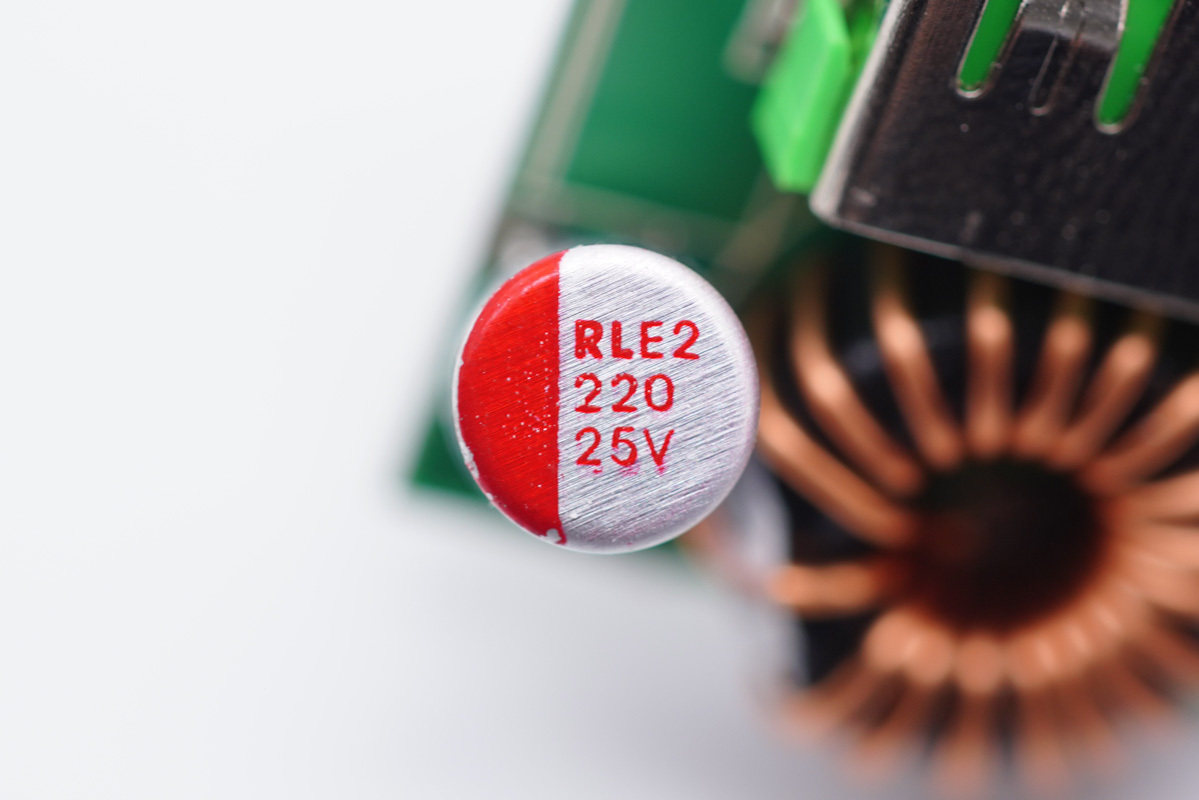

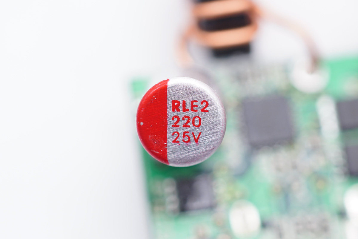

降压输出滤波固态电容特写,规格为我25V 220μF。
输出VBUS开关管特写,丝印R03N041AP。

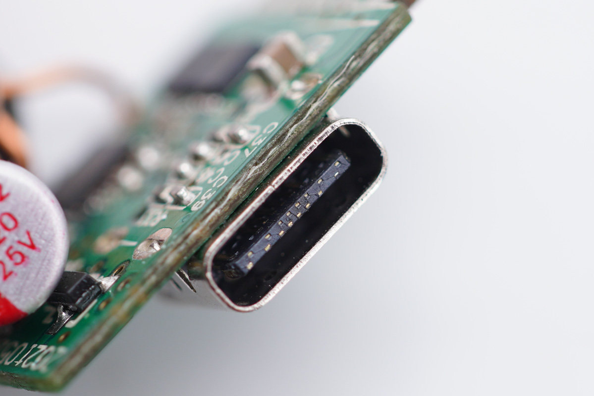

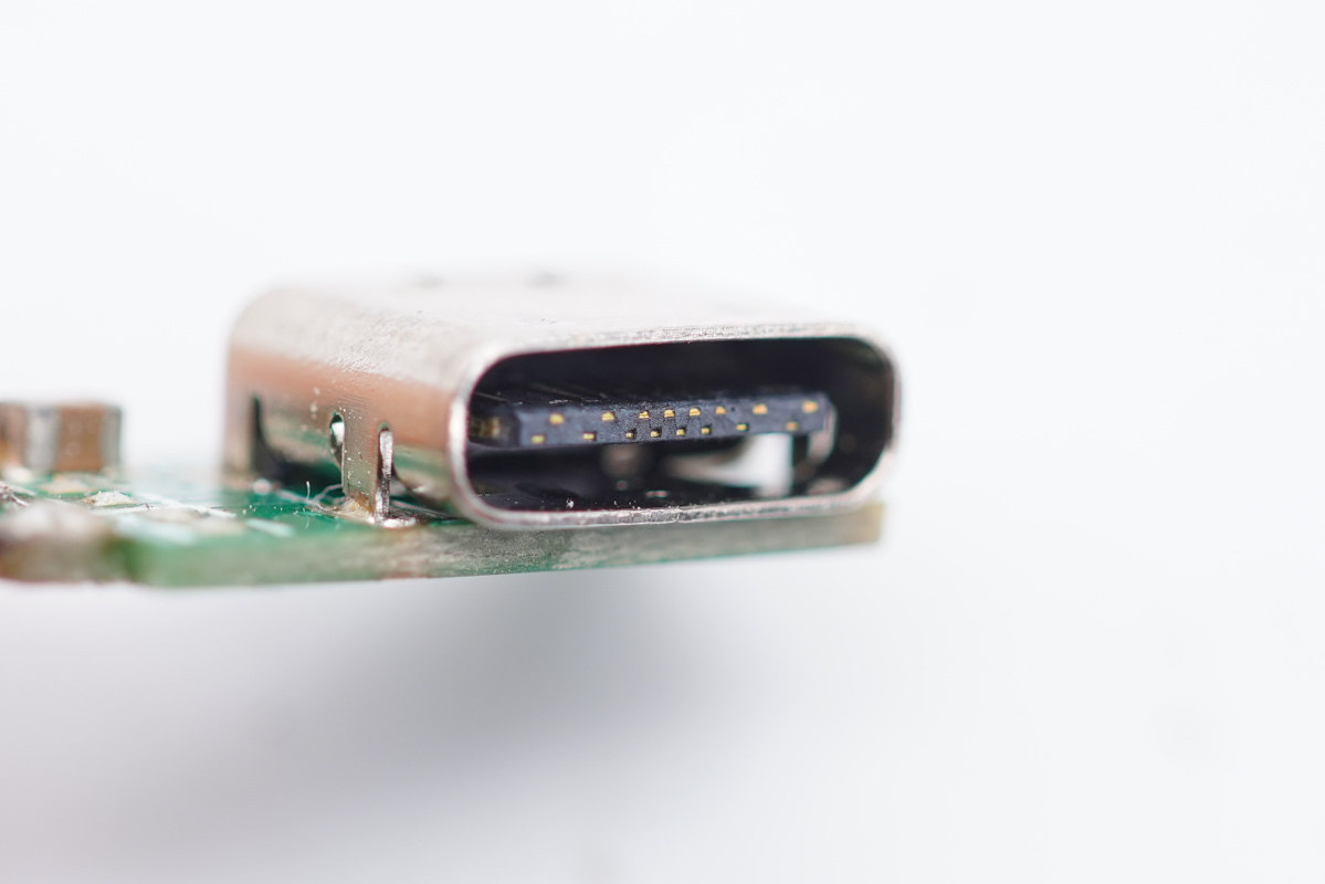

USB-C1母座特写,过孔焊接。

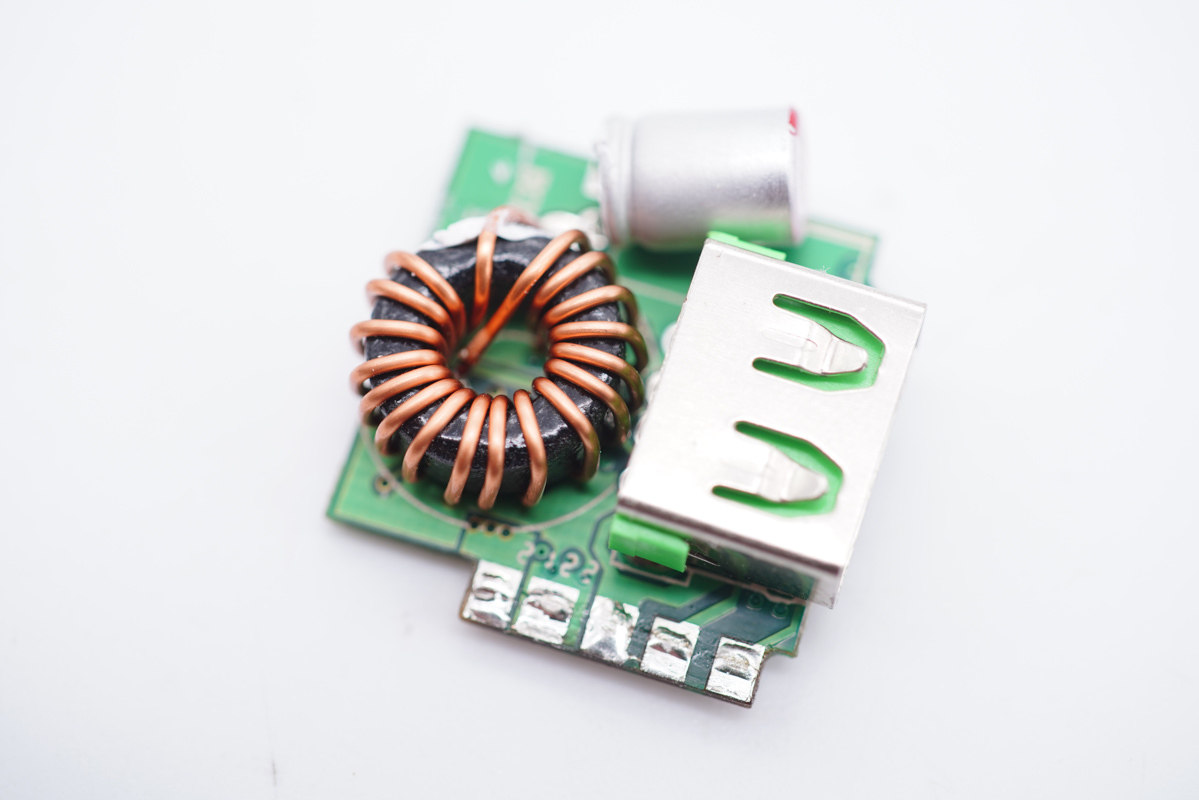

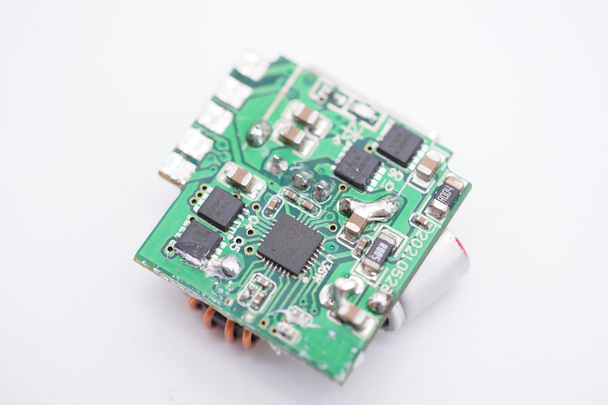

A口母座所在小板一面设有降压电感和滤波电容。

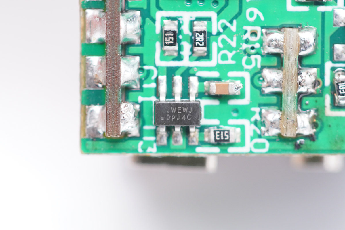

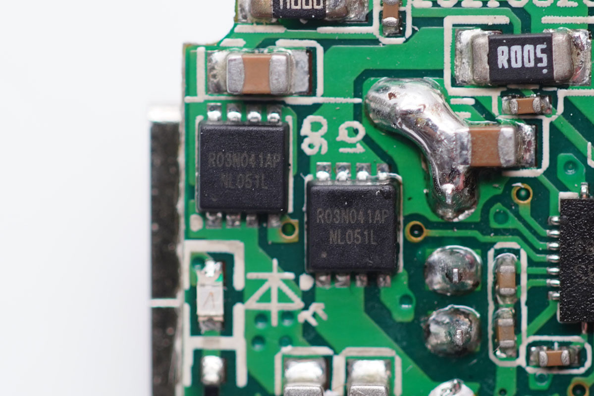

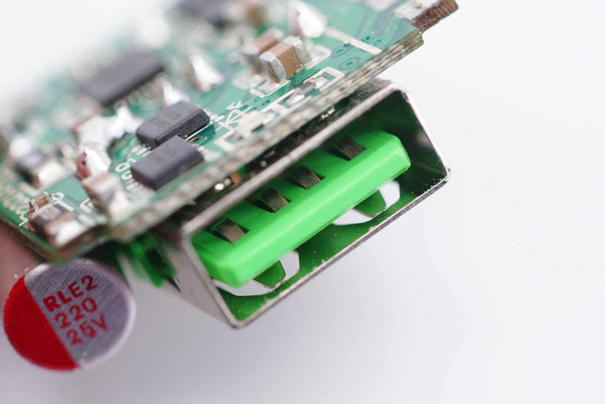

另一面设有降压协议IC以及两组MOS管,分别用于输出同步整流降压以及实现C2和A端口智能分配。
第二路DC-DC降压电路主控芯片也是采用智融SW3518S。

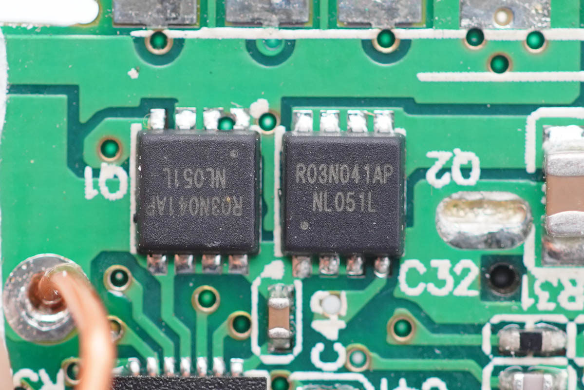

四颗MOS管均为R03N041AP。
另一组R03N041AP MOS管特写。

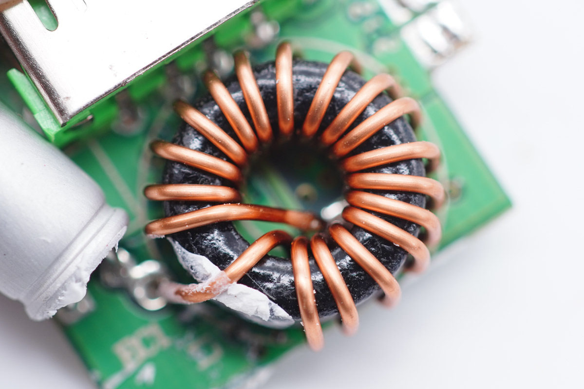

降压电感特写。
二次滤波固态电容规格为25V 220μF。
USB-A母座特写。
