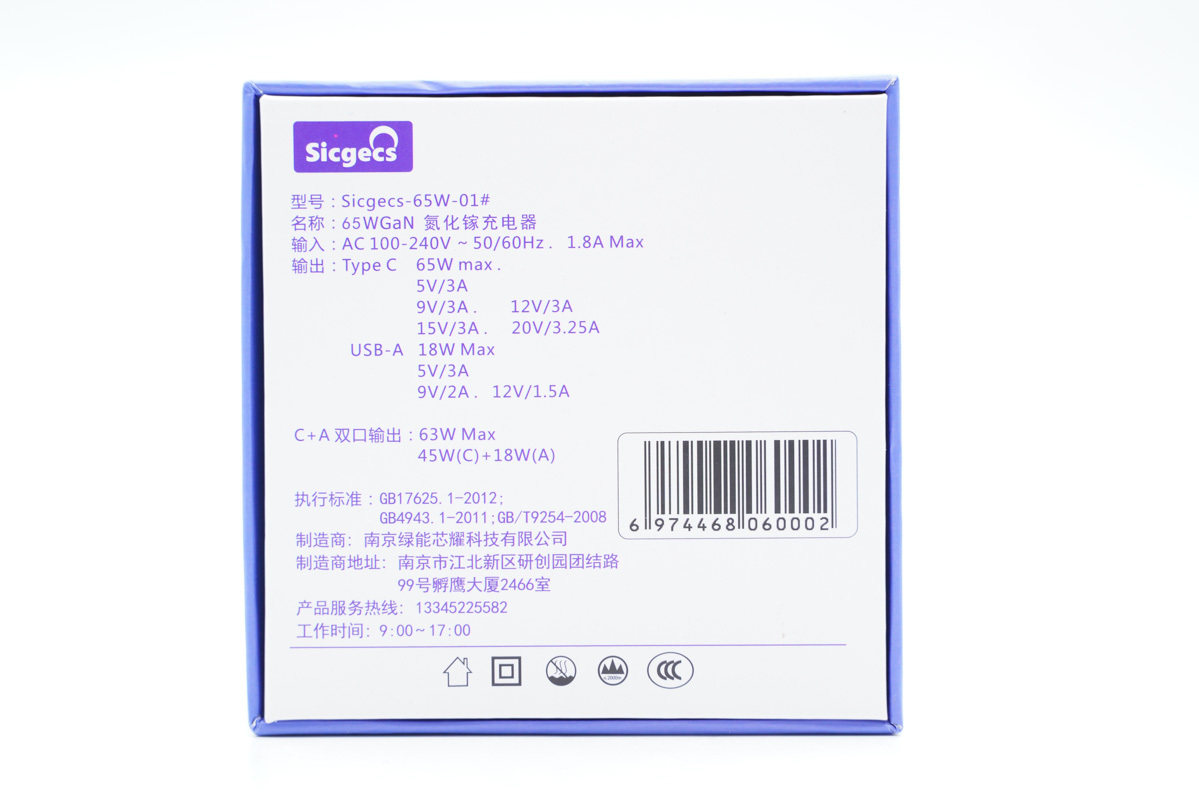

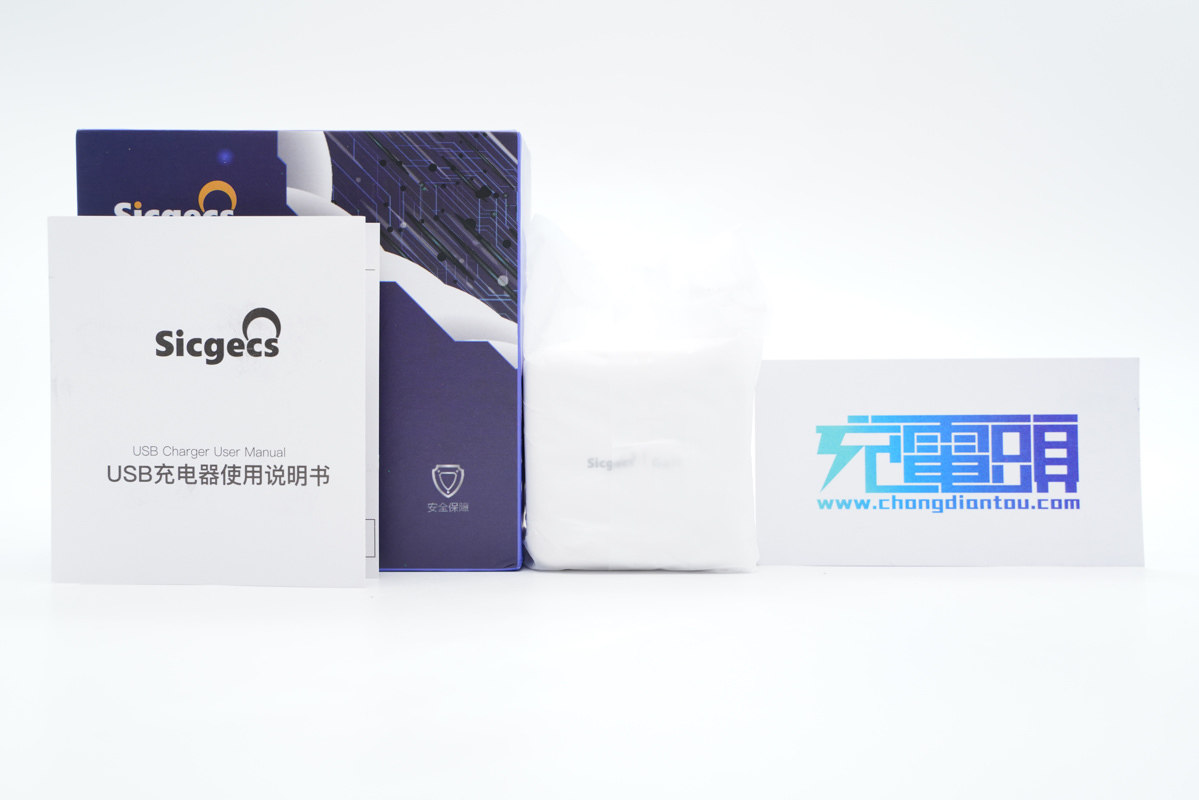

包装盒正面印有Sicgecs品牌和产品名称——65W氮化镓超级闪充。
包装盒天地盖设计,底部印有产品参数信息。
包装内含充电器和使用说明书。

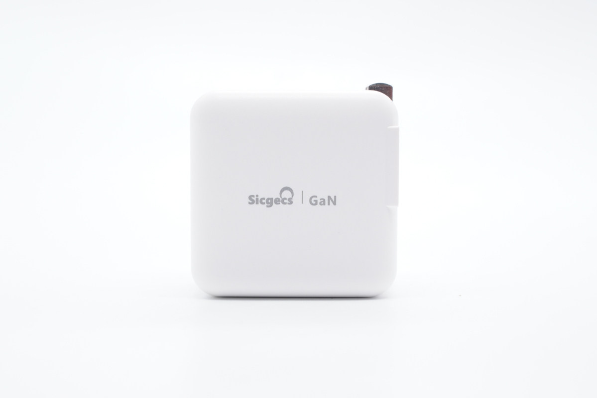

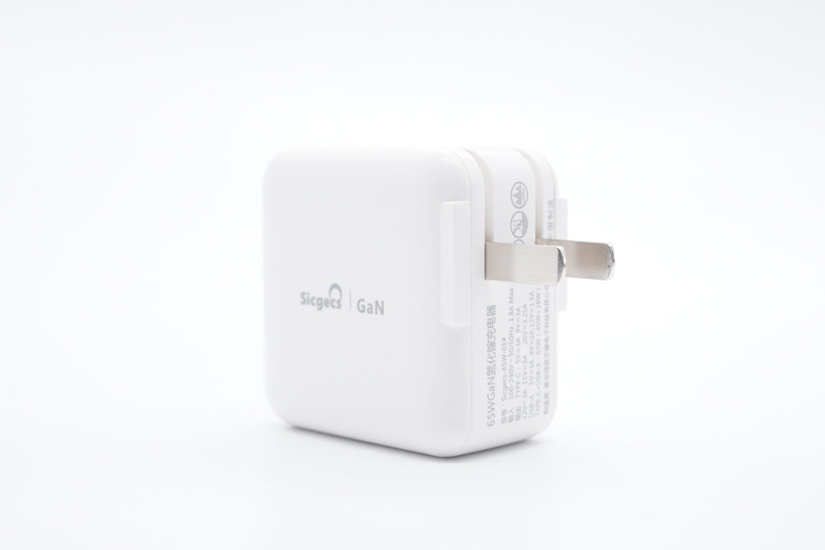

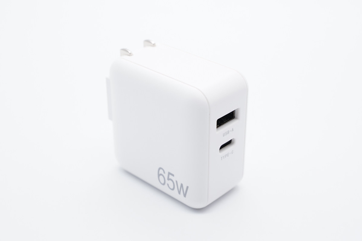

充电器方块造型设计,采用PC阻燃材质白色外壳,表面哑光处理。
机身正面印有Sicgecs品牌和GaN字样,表明这是一款氮化镓充电器。

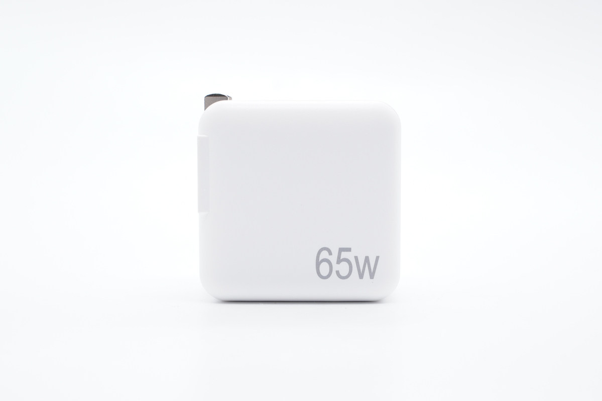

另一面右下角印有65W字样,表明充电器支持最大65W快充。

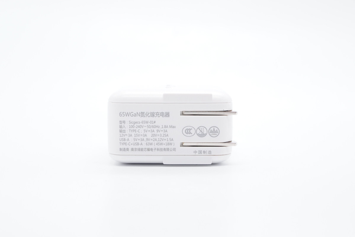

充电器配备可折叠国标插脚,方便携带,两侧加入双翼设计,使用更稳定。
输入端外壳上印有充电器参数信息
型号:Sicgecs-65W-01#
输入:100-240V~50/60HZ 1.8A
输出:
USB-C:5V3A、9V3A、12V3A、15V3A、20V3.25A
USB-A:5V3A、9V2A、12V1.5A
USB-C+USB-A:63W(45W+18W)
制造商:南京绿能芯耀电子科技有限公司
充电器已经通过了CCC认证。
输出端配备1C1A接口,均采用黑色胶芯。

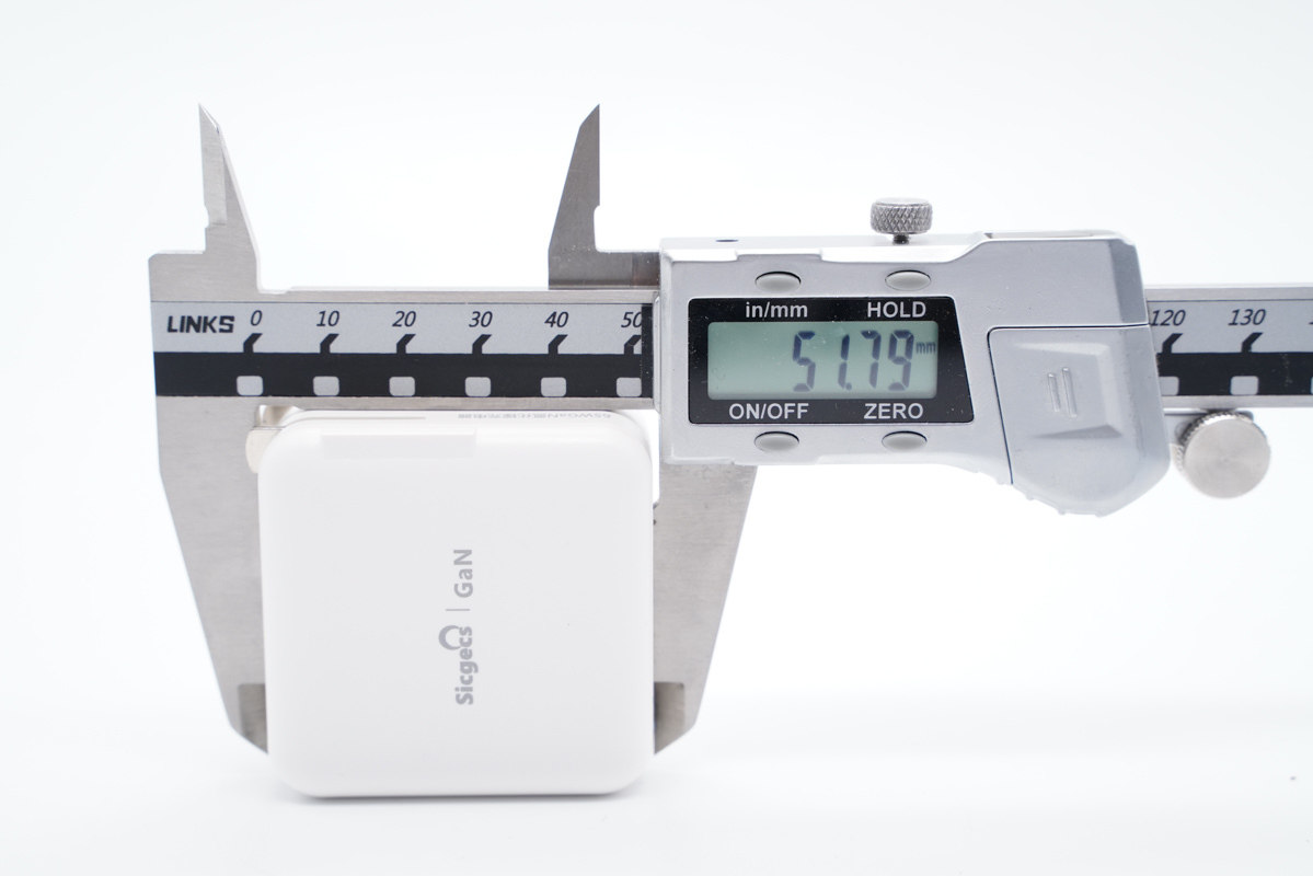

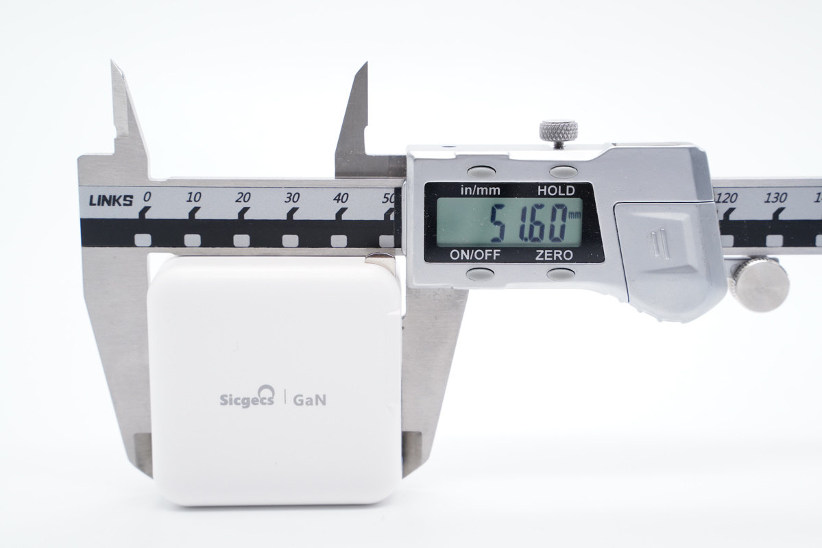

测得充电器机身高度为51.6mm。
宽度为51.79mm。
厚度约为31.15mm。

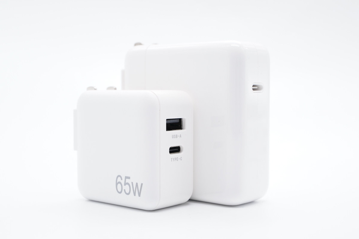

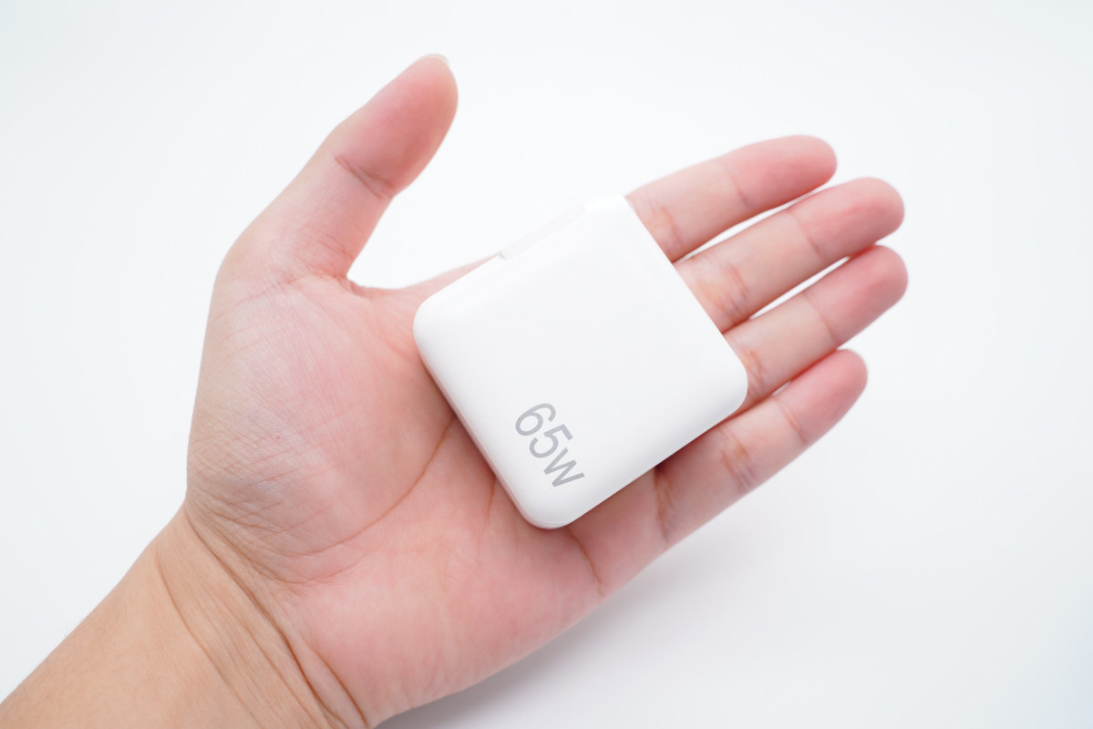

和苹果61W充电器直观对比,体积优势巨大。
拿在手上的直观感受。

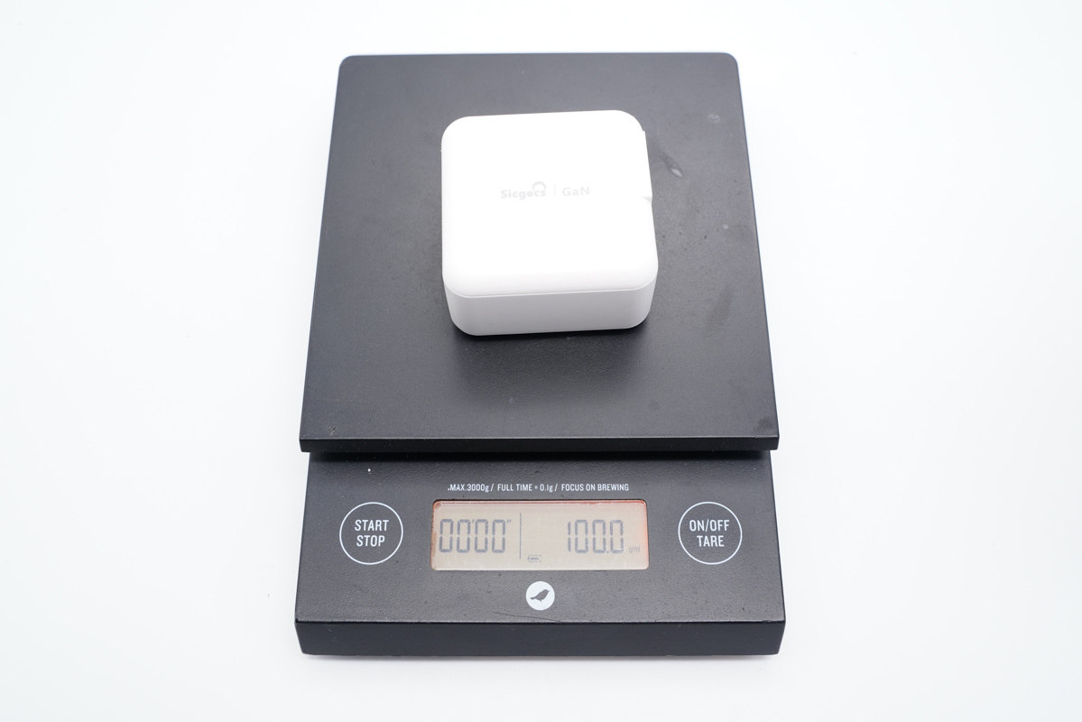

净重约为100g。

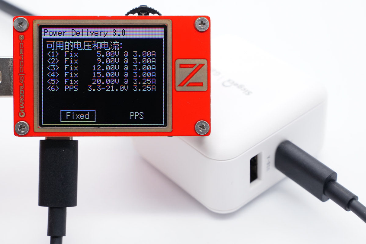

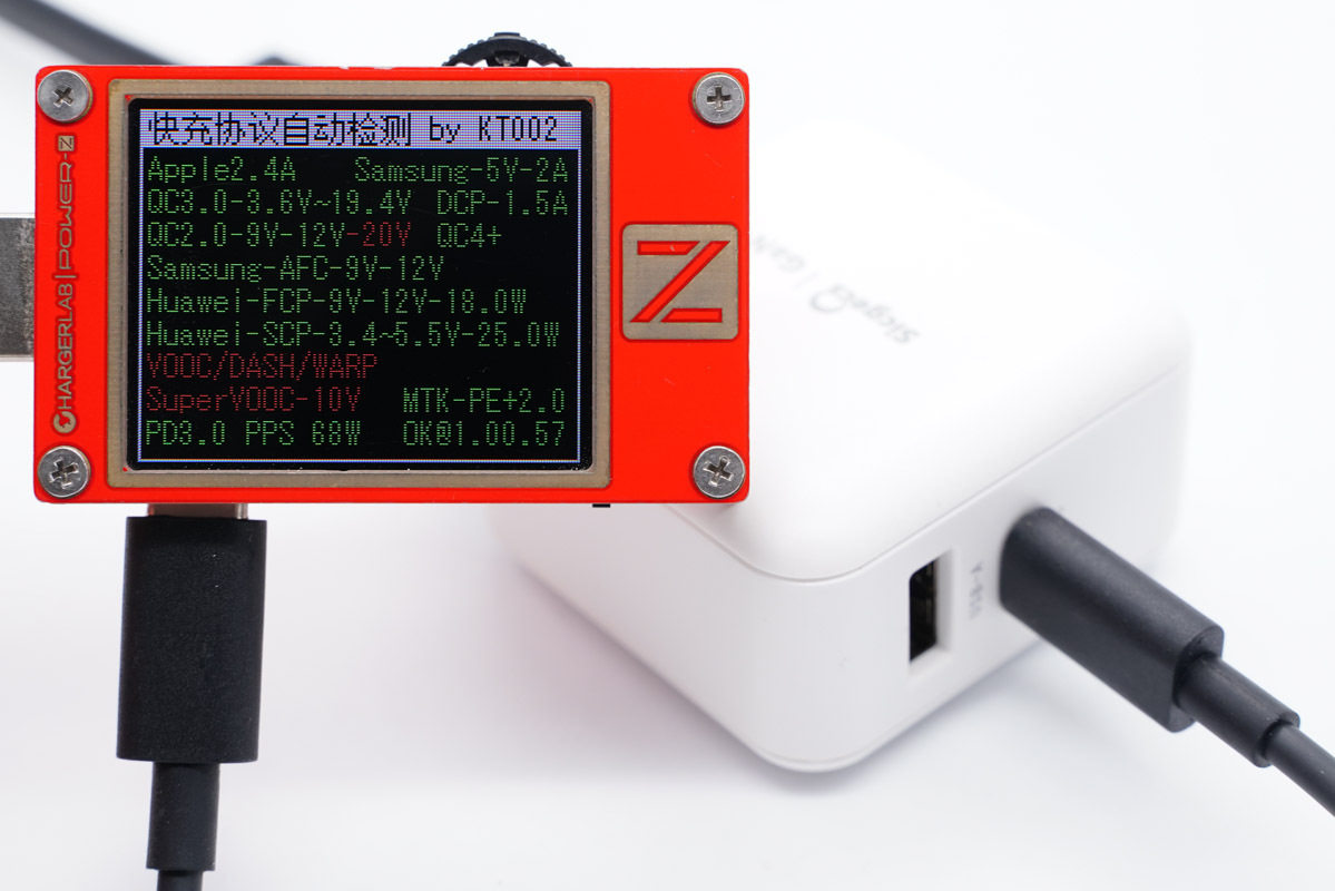

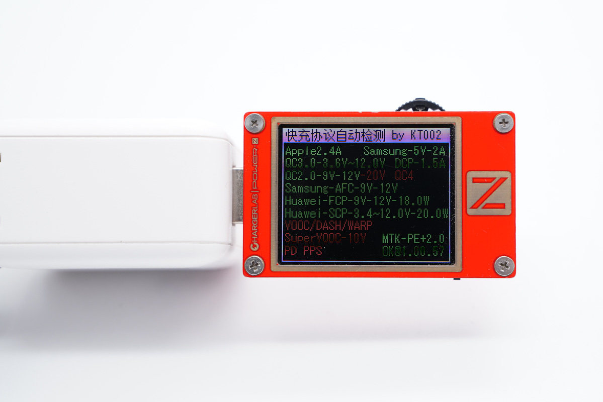

使用ChargerLAB POWER-Z KT002测得USB-C口支持Apple 2.4A、Samsung 5V2A、DCP协议,以及QC2.0/3.0、AFC、FCP、SCP、PE2.0、PD3.0、PPS快充协议,兼容性非常好。
此外PDO报文显示C口还具备5V3A、9V3A、12V3A、15V3A、20V3.25A五组固定电压档位,以及3.3-21V3.25A一组PPS电压档位。
测得USB-A口支持QC2.0/3.0、AFC、FCP、SCP、PE2.0快充协议。

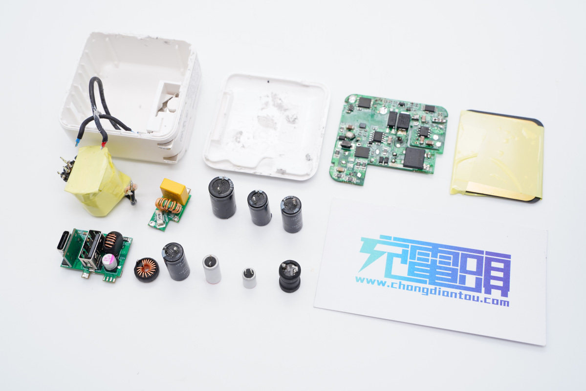

二、Sicgecs 65W氮化镓闪充拆解

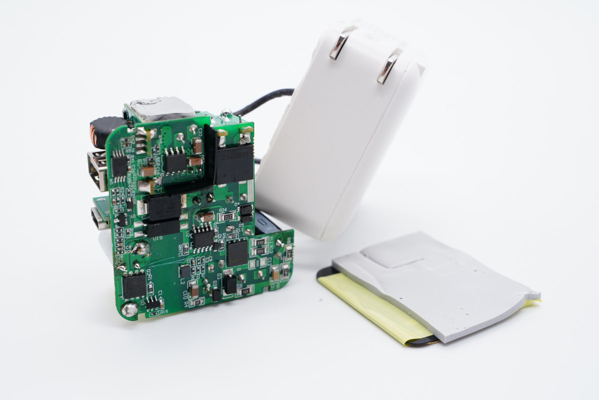

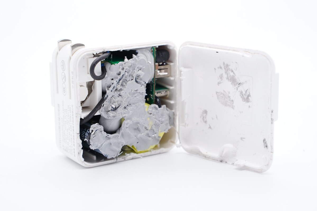

将外壳拆开,内部元器件打胶大量散热。
充电器主板背面贴有导热垫和散热片,散热片做了隔离绝缘处理。
充电器初次级元件间也有隔离板隔离绝缘。
将导热胶清理干净。

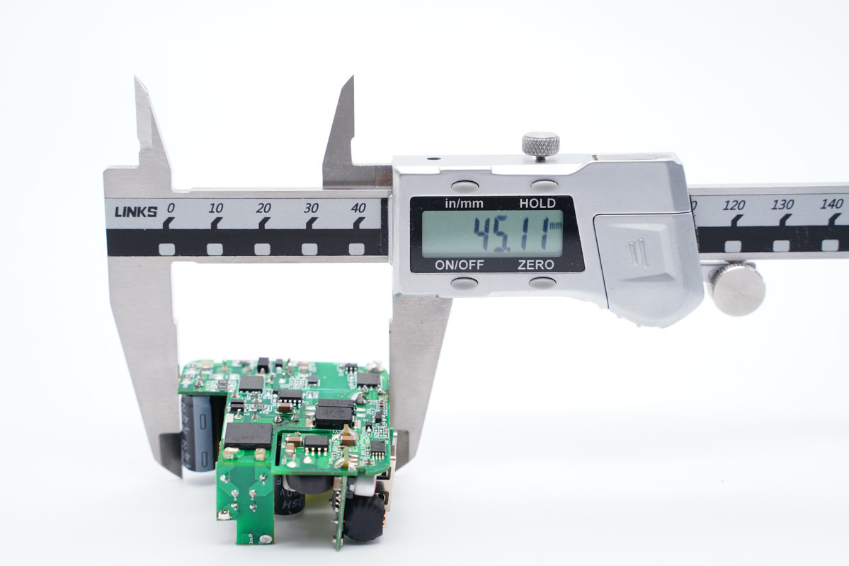

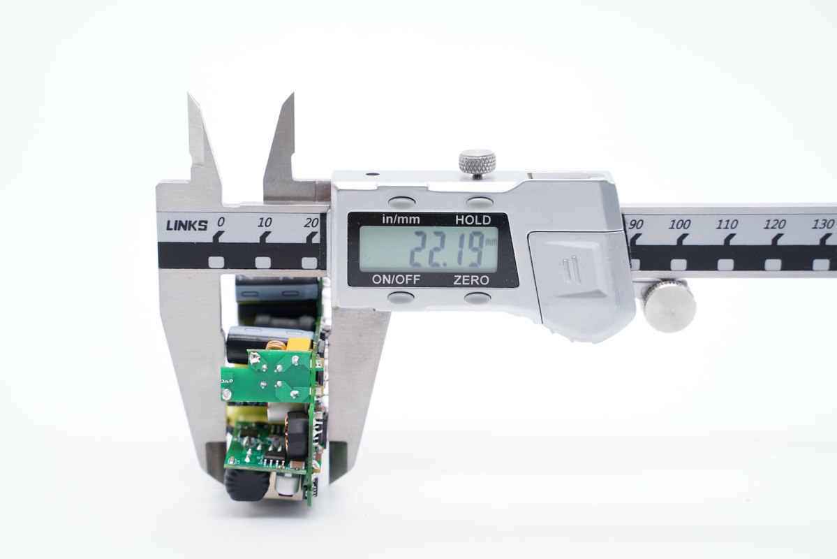

测得模块长度为45.11mm。
宽度为46.89mm。
厚度为22.19mm。

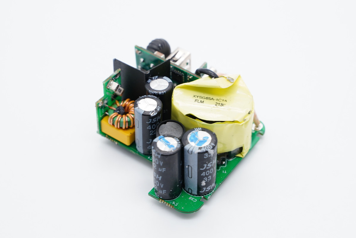

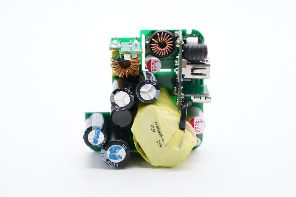

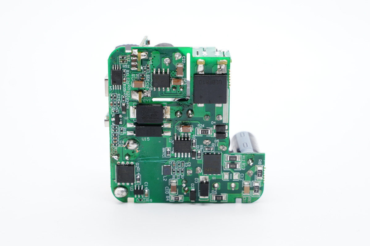

PCB板正面一览,输入输出端均设有小板,次级元器件主要设在右上角区域。
主板背面一览,光耦、贴片Y电容横跨初级次级,分界十分明显。
通过观察发现,这款充电器采用高频QR开关电源架构,两路DC-DC二次降压输出,输出功率智能分配。下面我们从输入端开始了解各器件的信息。

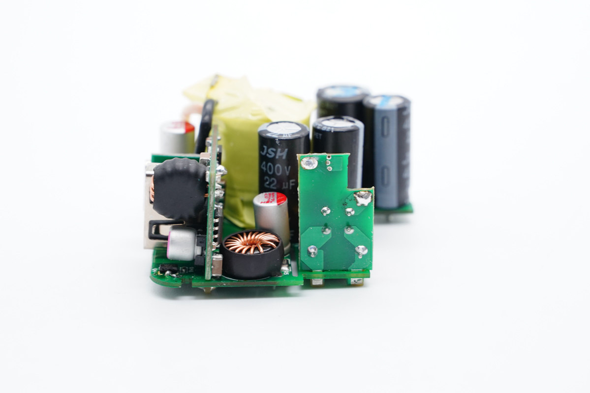

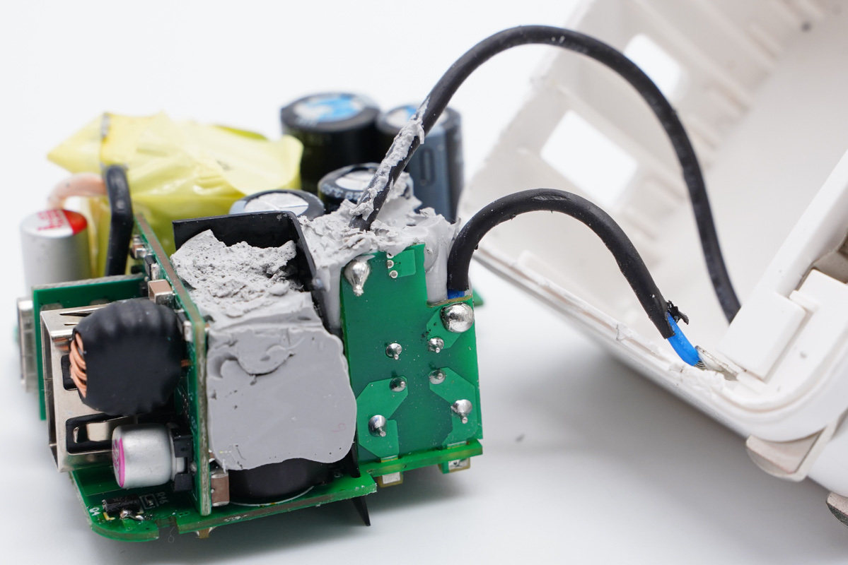

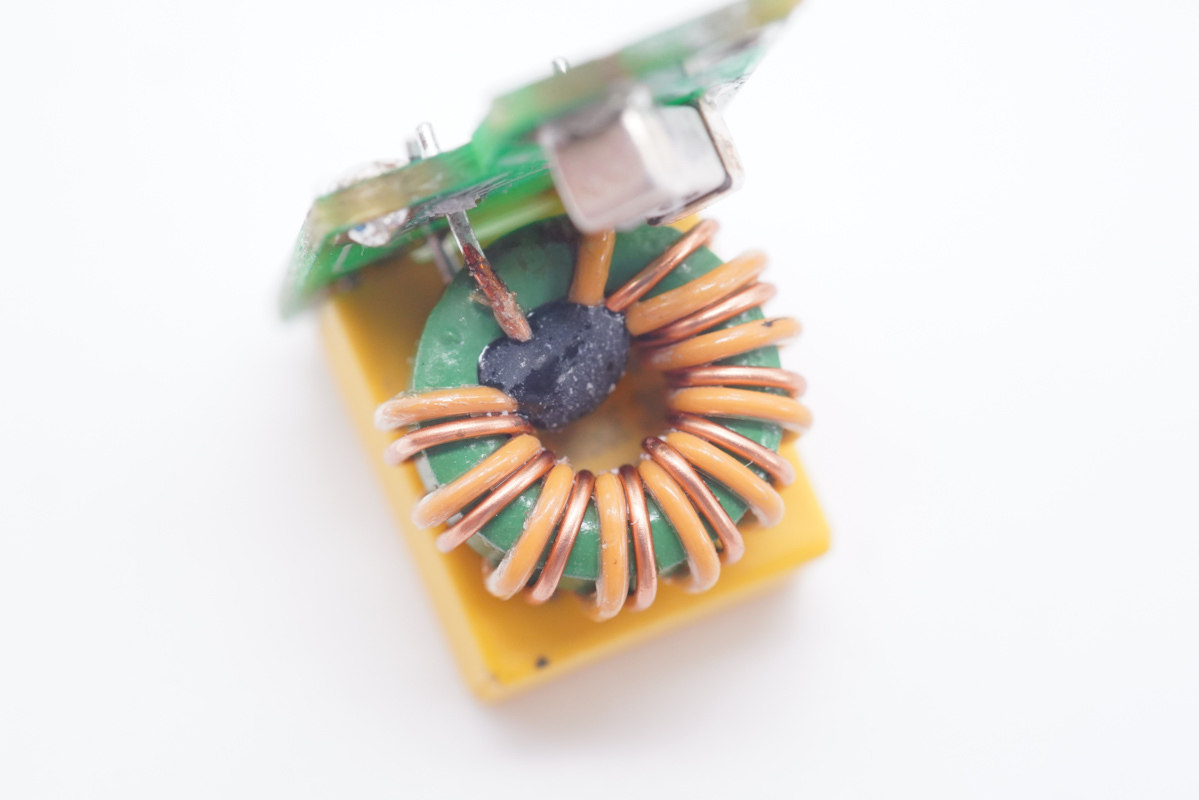

输入端焊接一块小板,此外有四颗高压滤波电解电容、工字电感以及变压器。

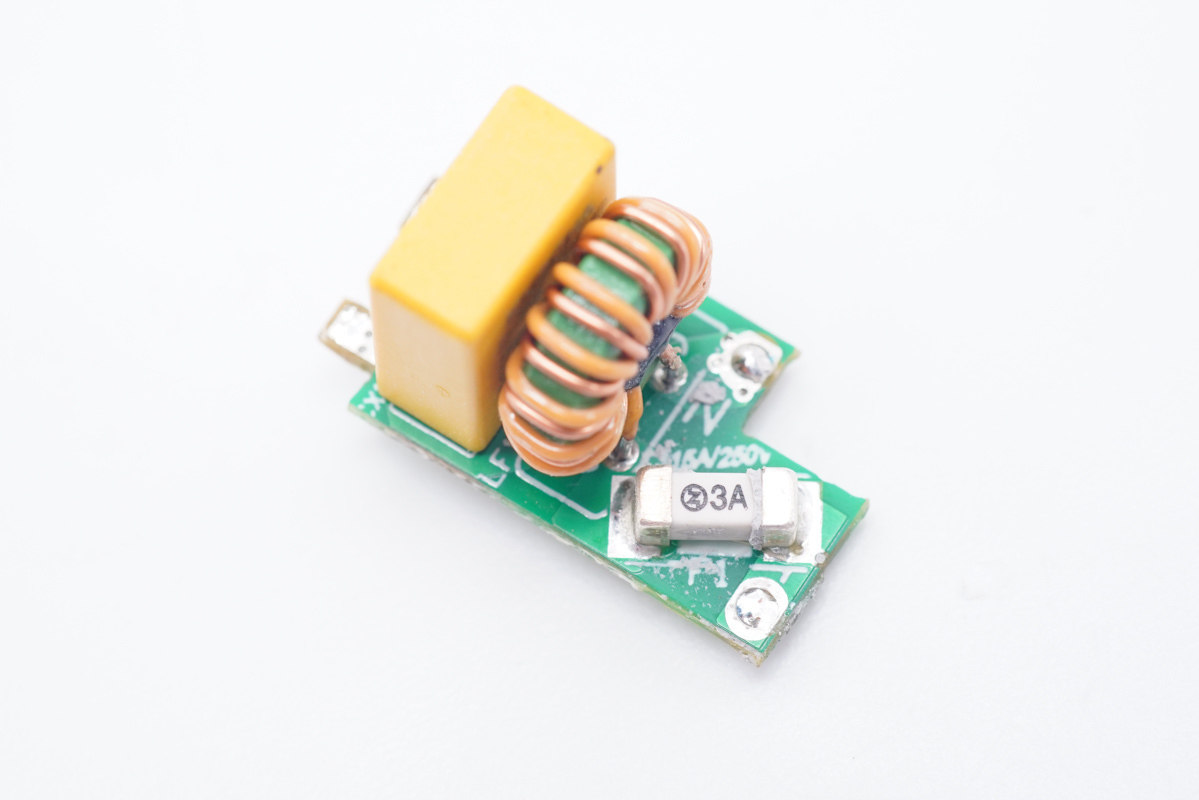

小板上设有贴片保险丝、共模电感以及安规X电容。
贴片保险丝额定电流3A。

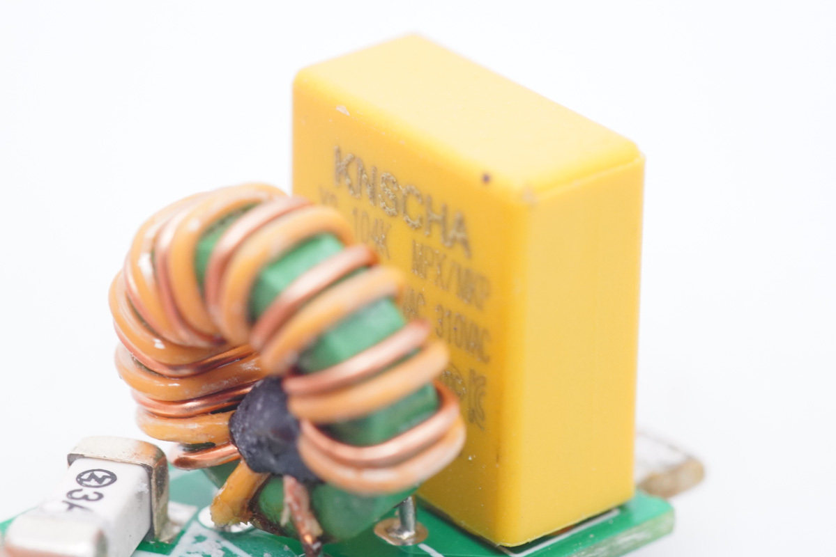

共模电感双线绕制,用于滤除EMI干扰。
安规X电容来自KNSCHA科尼盛。
ULBF810整流桥特写。

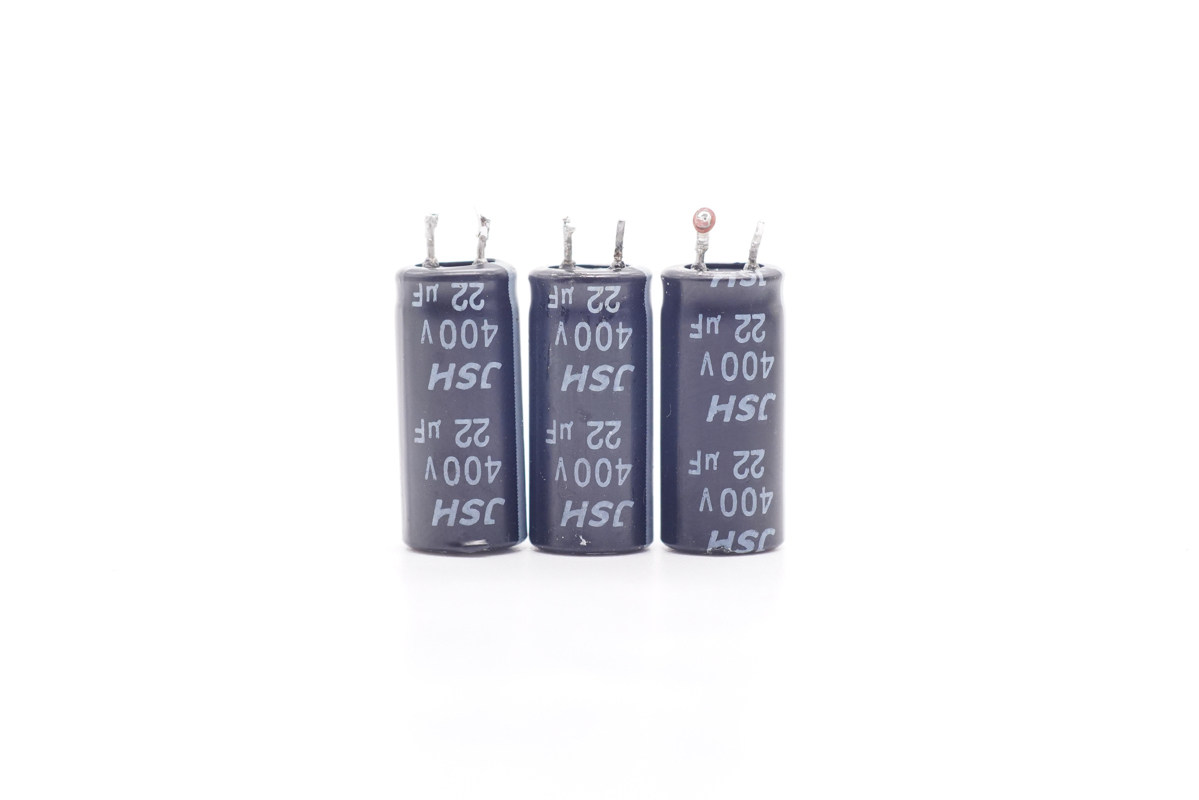

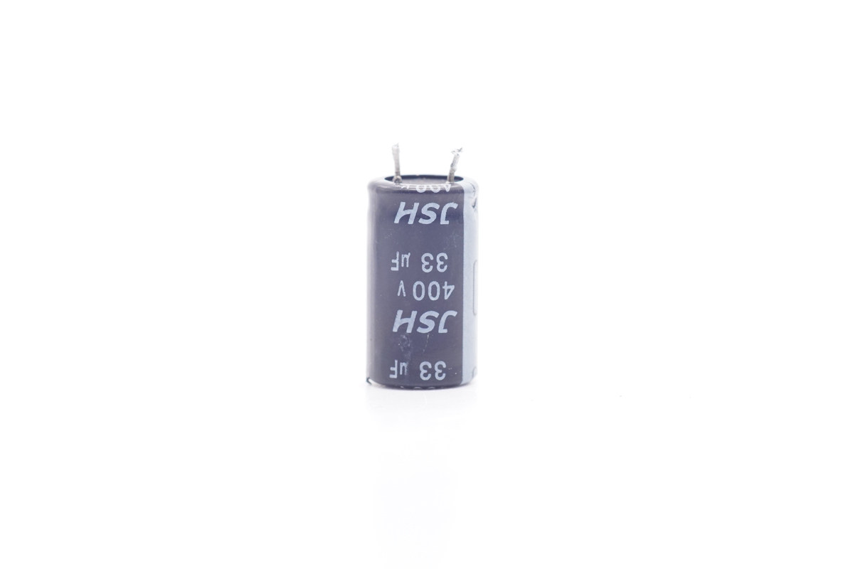

四颗高压滤波电解电容来自益阳万京源,其中三颗规格为400V 22μF。
一颗规格为400V 33μF。

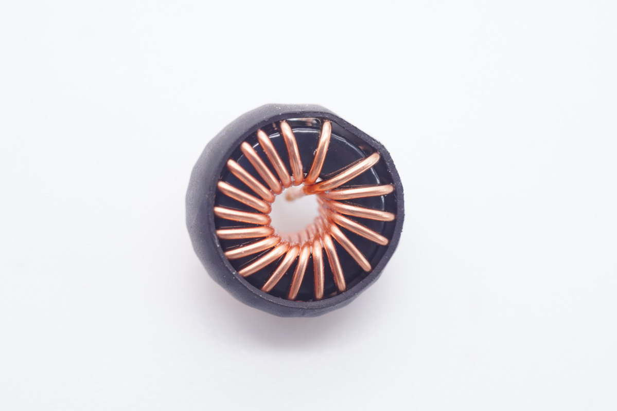

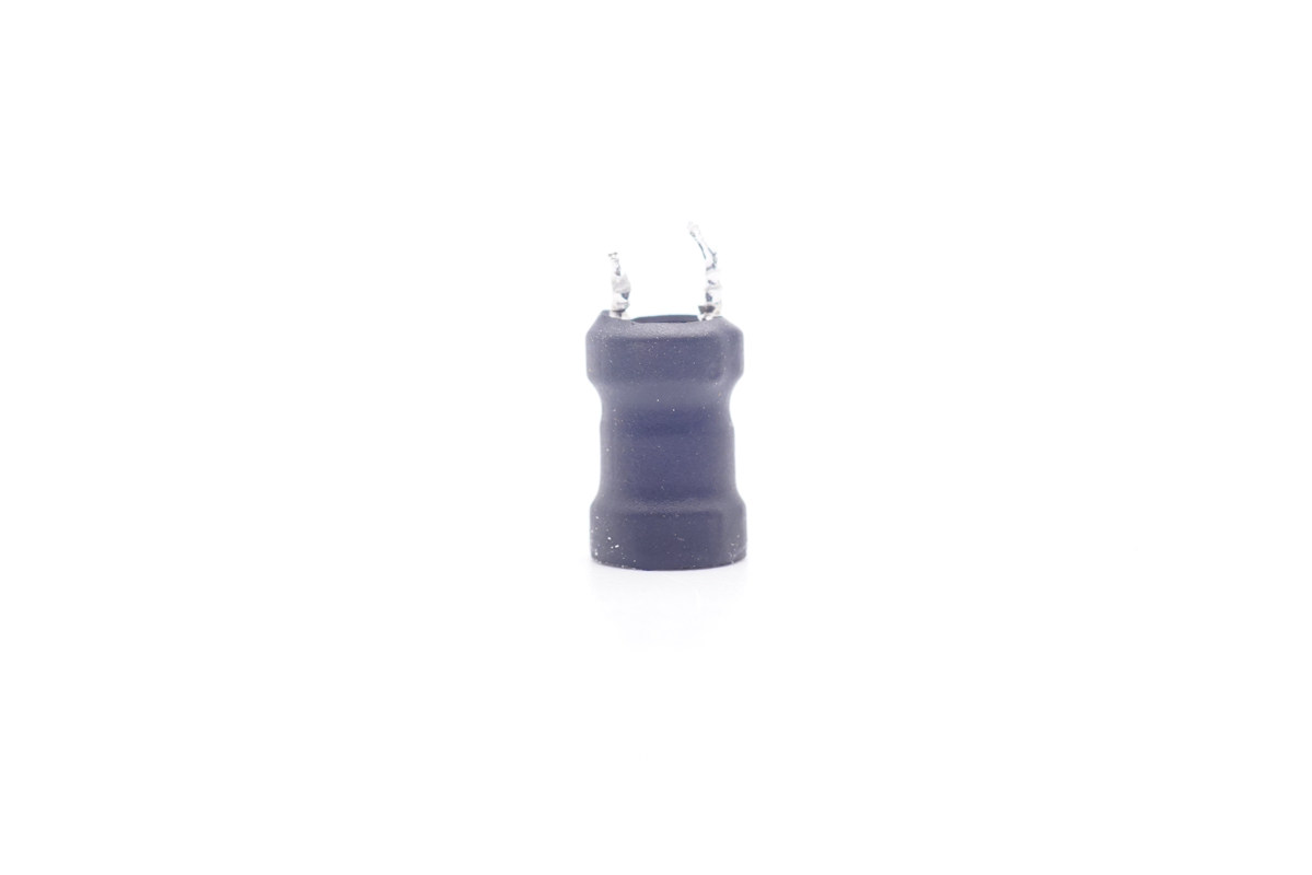

工字电感外套绝缘管。

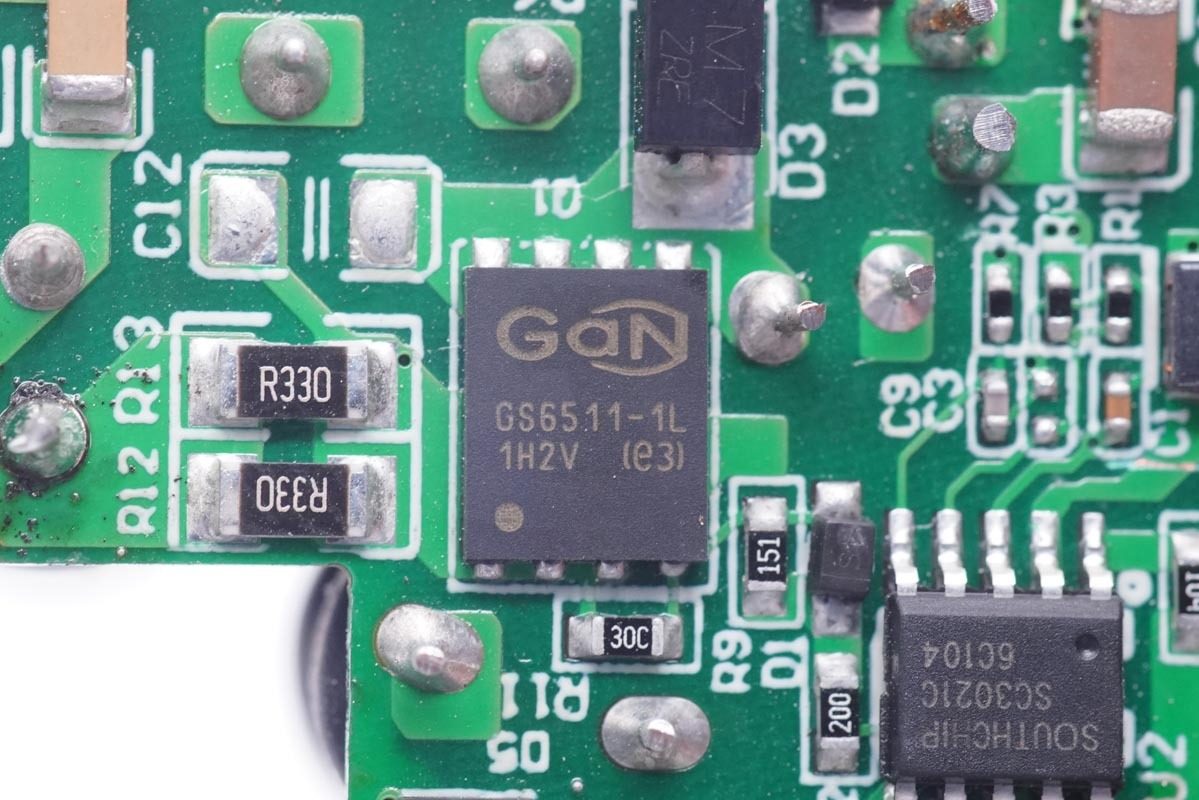

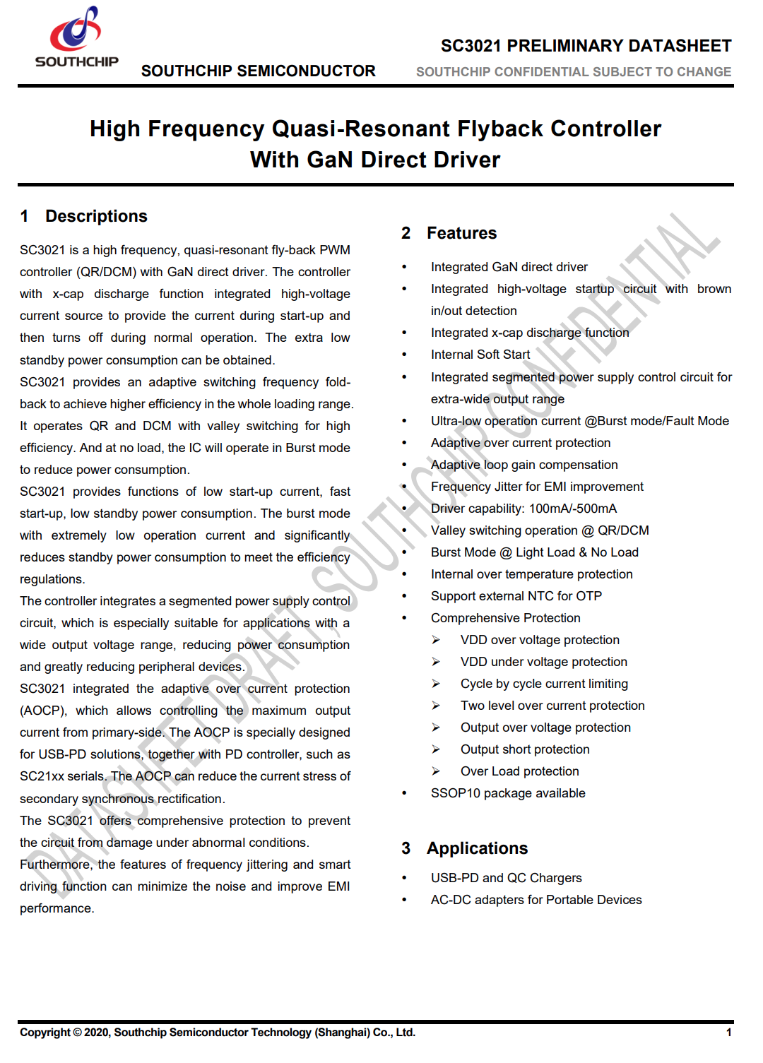

开关电源主控芯片采用南芯SC3021C,满足各类高频QR快充需求。SC3021C专有GaN直驱设计,省去外置驱动器或者分立驱动器件。集成分段式供电模式,单绕组供电,无需复杂的供电电路。内置高压启动及交流输入Brown In/Out功能,集成了X-cap放电功能。SC3021C最高支持170KHz工作频率,适用于绕线式变压器。
南芯SC3021C资料信息。
充电头网拆解了解到,南芯SC3021x还被倍思65W氮化镓快充插座意象65W氮化镓充电器努比亚30W氮化镓快充古石科技迷你30W氮化镓快充创富源迷你33W 1A1C氮化镓快充、、睿元实业33W 1A1C氮化镓快充REMAX 30W氮化镓快充数十款产品采用,品质获得客户高度认可
氮化镓功率管采用GaN Systems GS-065-011-1-L,耐压650V,导阻150mΩ,是一种增强型硅基GaN功率晶体管,具有耐高压、高电流、高开关频率等特性,十分适合应用于小体积、高功率的产品中。

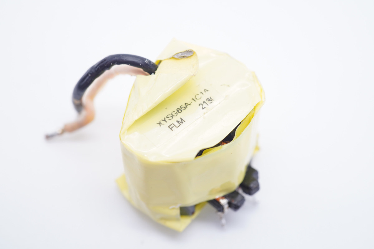

变压器特写。

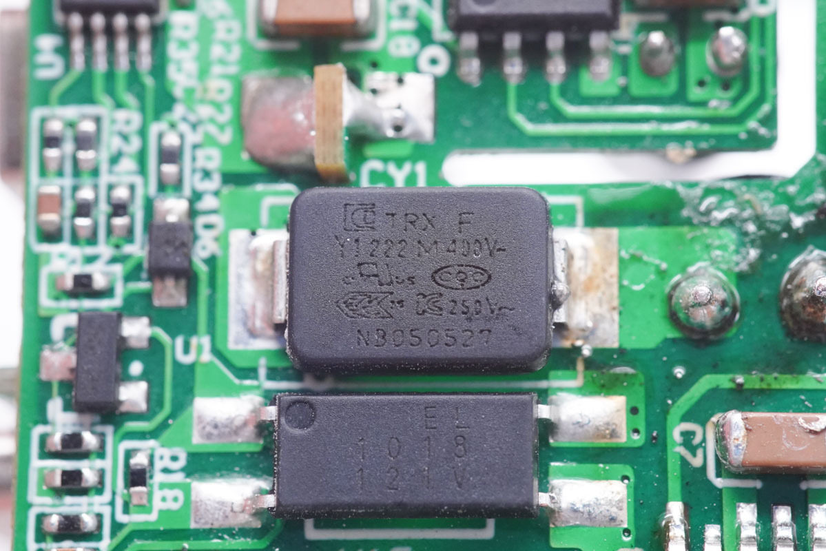

EL 1018光耦,用于初级次级通信,反馈输出电压。
充电头网了解到,特锐祥贴片Y电容除了被贝尔金安克QCY声丽麦多多OPPO联想努比亚倍思海陆通第一卫等品牌的数十款快充产品使用,此外还被伊戈尔40W LED驱动电源长虹42英寸智能网络电视42P3F内置电源卓飞航45W氮化镓超快墙充等产品使用,性能获得客户一致认可
另一侧中间设有固态电容以及滤波电感。

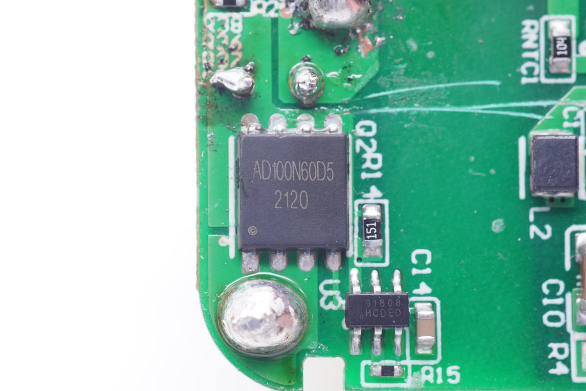

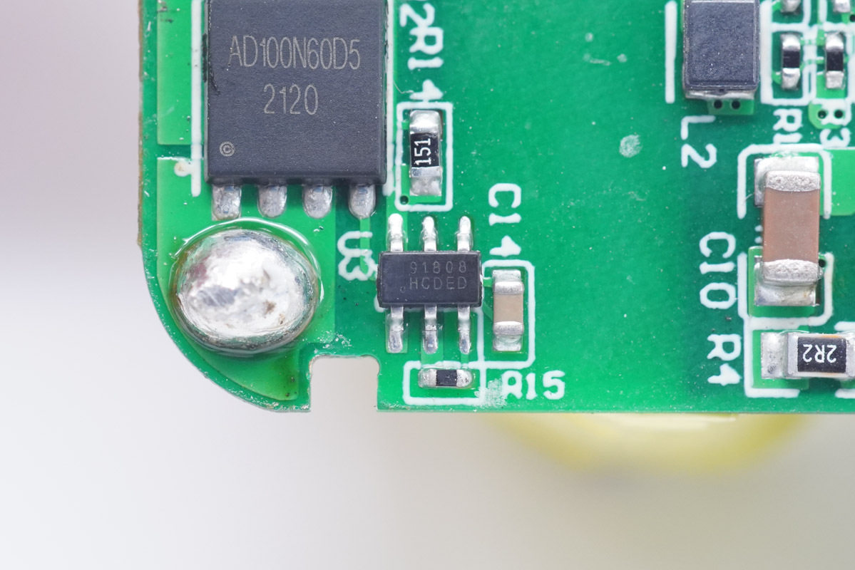

同步整流控制器特写,丝印91808。
同步整流管采用艾德曼AD100N60D5,耐压100V,导阻10.3mΩ,PPAK5*6封装。
滤波电感特写。

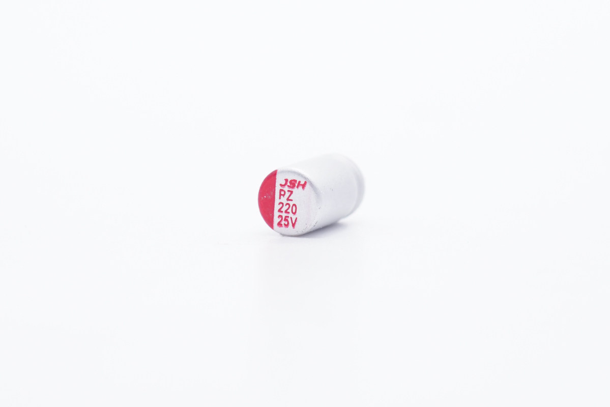

输出滤波固态电容也是来自万京源,规格为25V 220μF。
输出端左侧还有一颗同步整流输出滤波固态电容,两个USB母座焊接在两块小板上。
小板上还有降压电感以及滤波电容。

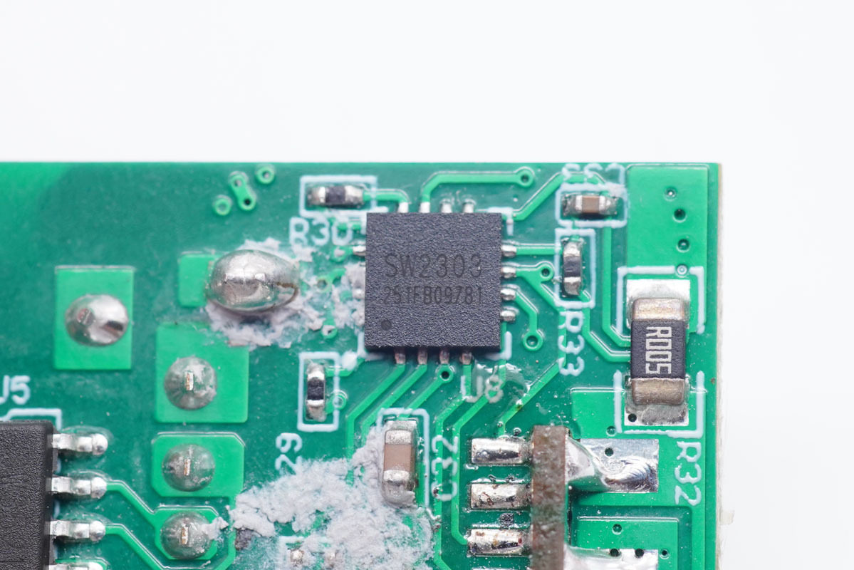

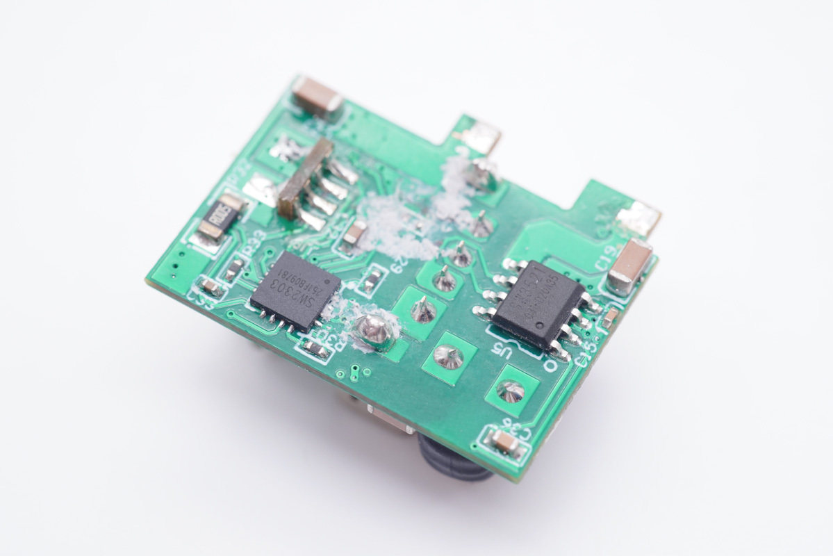

小板另一面有两颗智融的协议IC。
第二颗固态电容也是来自万京源,规格为25V 680μF。

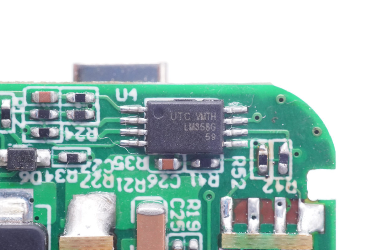

丝印LM358G的MCU,用于两路输出功率智能分配。

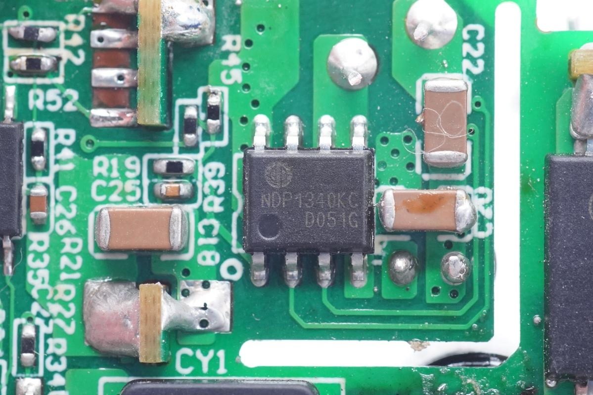

芯潭微NDP1340KC同步整流降压控制器,用于C口二次降压输出。

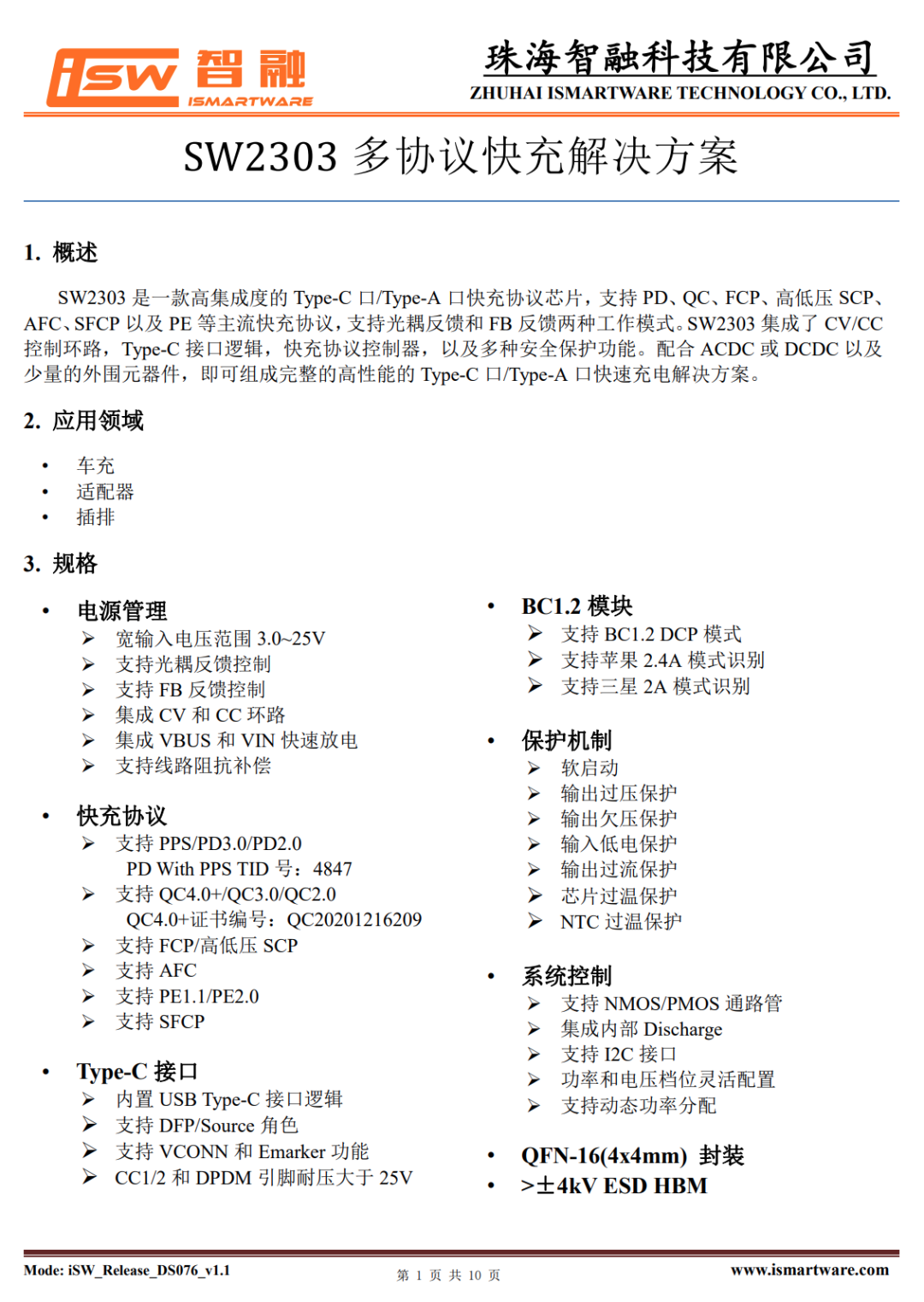

C口协议芯片采用珠海智融SW2303,通过高通QC5认证,是业内第一颗非MCU架构的QC5认证协议芯片。这是一款高集成度USB Type-C/Type-A接口快充协议芯片,支持PD、QC、FCP、高低压SCP、AFC、SFCP以及PE等主流快充协议;支持光耦反馈和FB反馈两种工作模式;支持4KV ESD HBM。
SW2303集成了CV/CC控制环路,Type-C接口逻辑,快充协议控制器,以及多种安全保护功能。配合AC-DC或DC-DC以及少量的外围元器件,即可组成完整的高性能的Type-C/Type-A口快速充电解决方案。
智融SW2303资料信息。
充电头网拆解了解到,智融SW2303此前还被倍思87W双模混动氮化镓快充安克可折叠迷你20W快充QCY 65W 1A1C氮化镓快充华科生迷你22.5W快充JinHotai迷你25W PD快充宜丽客45W PD快充科讯迷你20W PD快充充电器数十款产品采用
输出VBUS开关管采用艾德曼AD40N50D3。

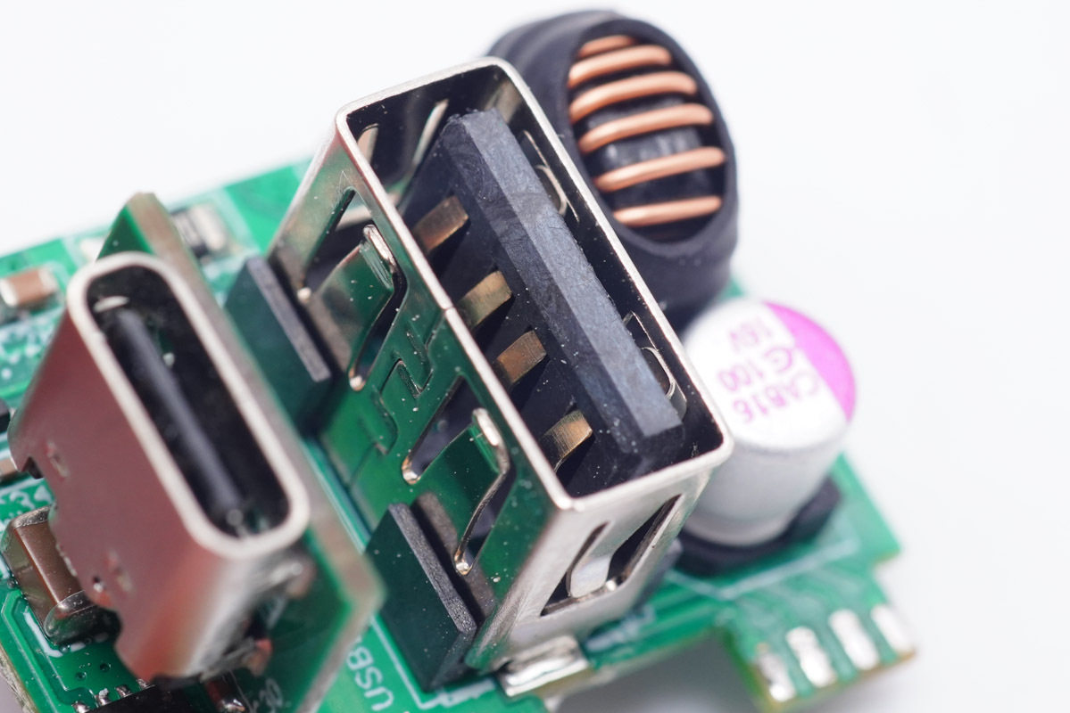

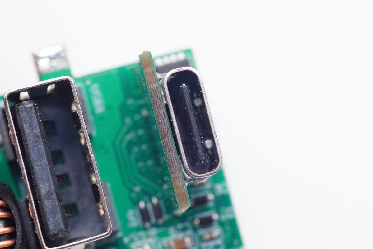

USB-C母座特写。

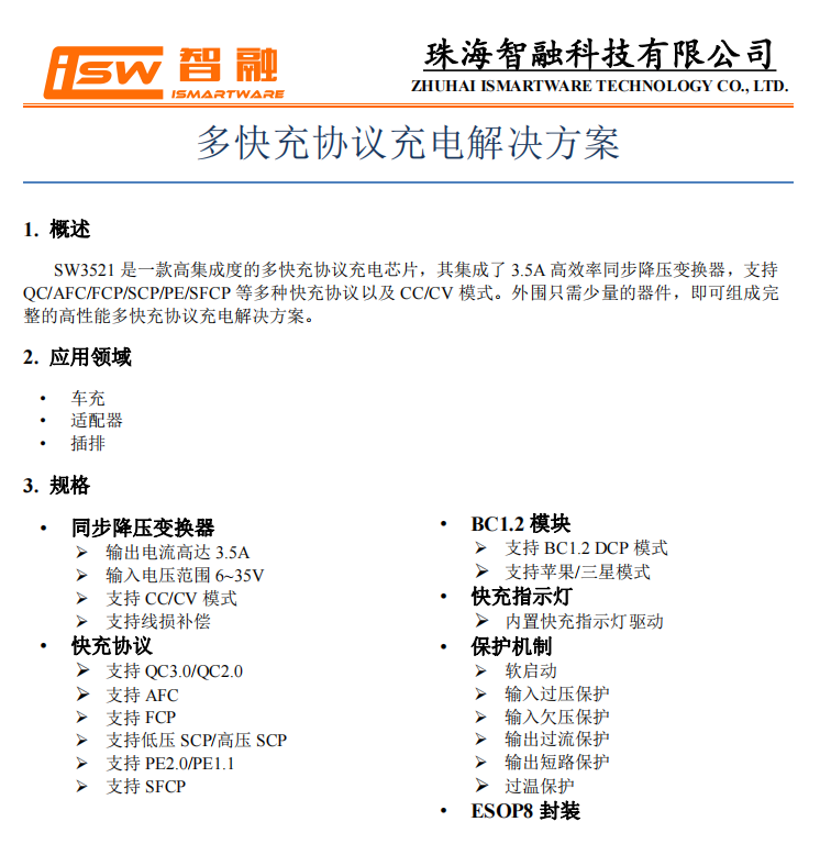

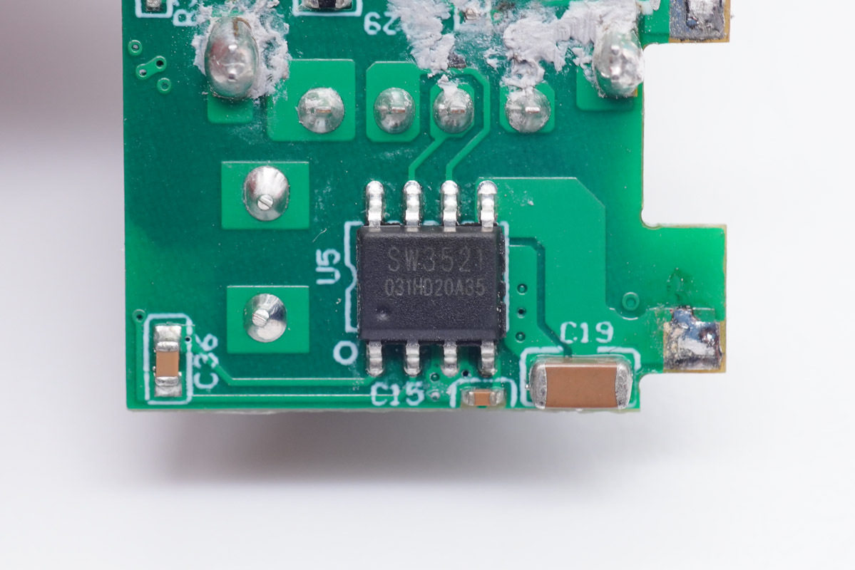

A口降压协议IC采用智融SW3521,这是一款高集成度的多快充协议充电芯片,其集成了3.5A高效率同步降压变换器,支持 QC/AFC/FCP/SCP/PE/SFCP等多种快充协议以及CC/CV模式。外围只需少量的器件,即可组成完整的高性能多快充协议充电解决方案。
智融SW3521资料信息。

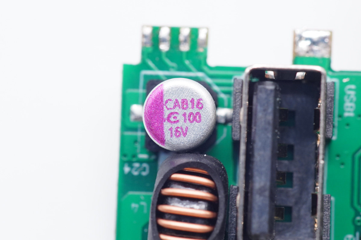

降压电感特写。

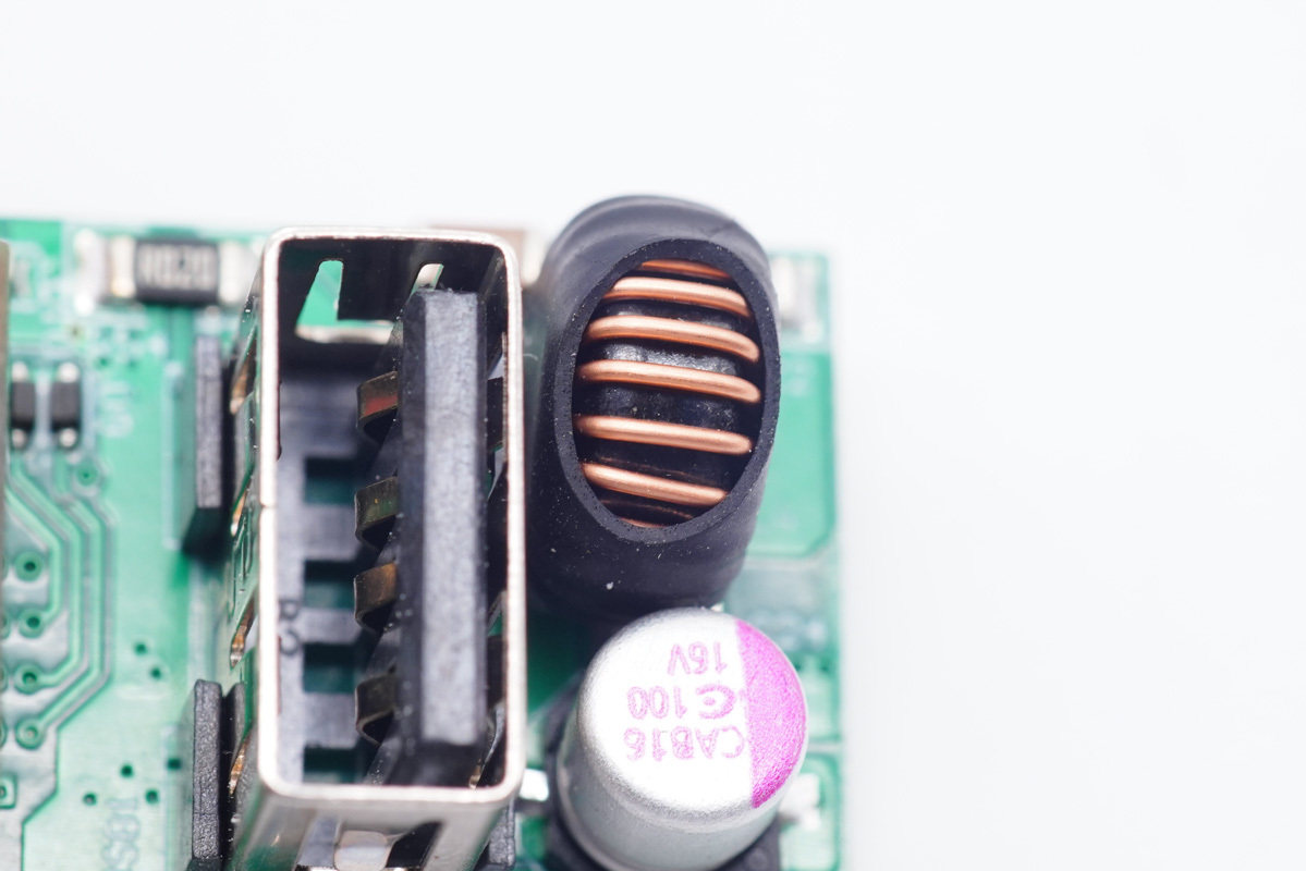

降压输出滤波固态电容来自钰邦,规格为16V 100μF。
USB-A母座特写。
