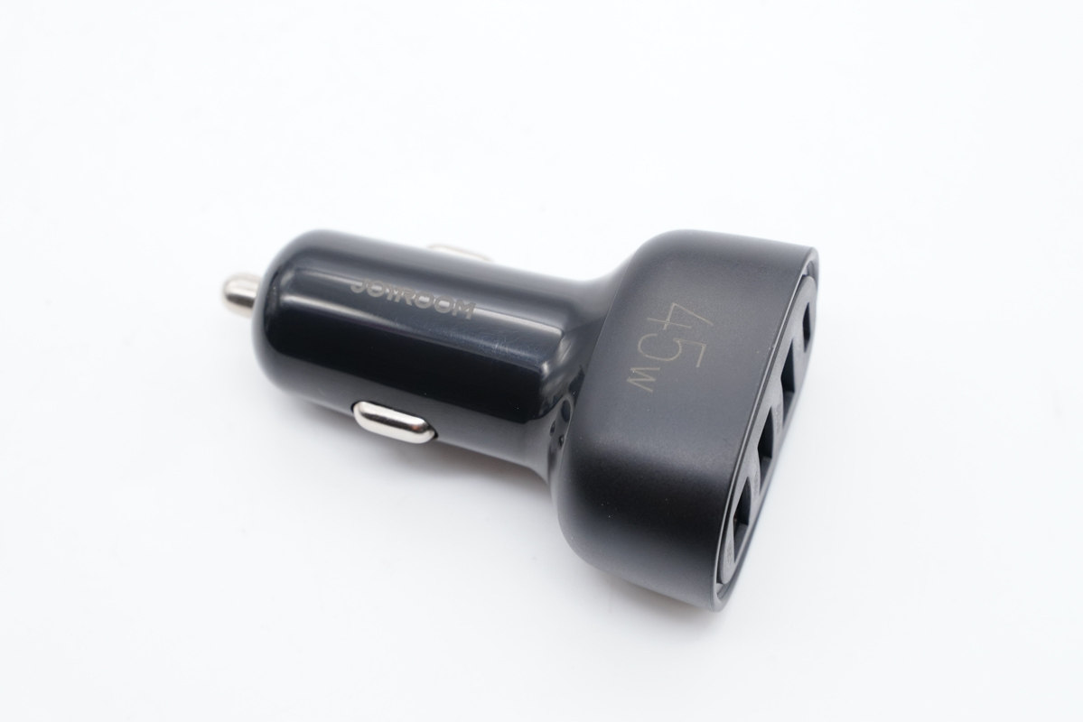

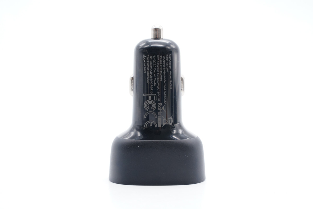

机乐堂45W车充采用PC材质黑色外壳,机身外壳亮面和磨砂撞色设计,两区域分别印有JOYROOM品牌logo和45W功率字样。

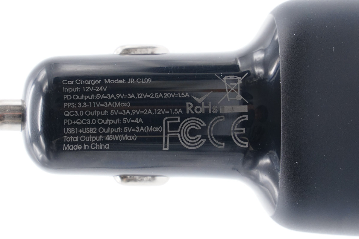

机身背面印有参数信息。
型号:JR-CL09
输入:12-24V
PD 输出:5V3A、9V3A、12V2.5A、20V1.5A
PPS:3.3-11V3A(Max)
QC3.0 输出:5V3A、9V2A、12V1.5A
PD+QC3.0 输出:5V4A
USB1+USB2 输出:5V3A(Max)
总输出:45W(Max)
车充已经通过了FCC、CE和RoHS认证。

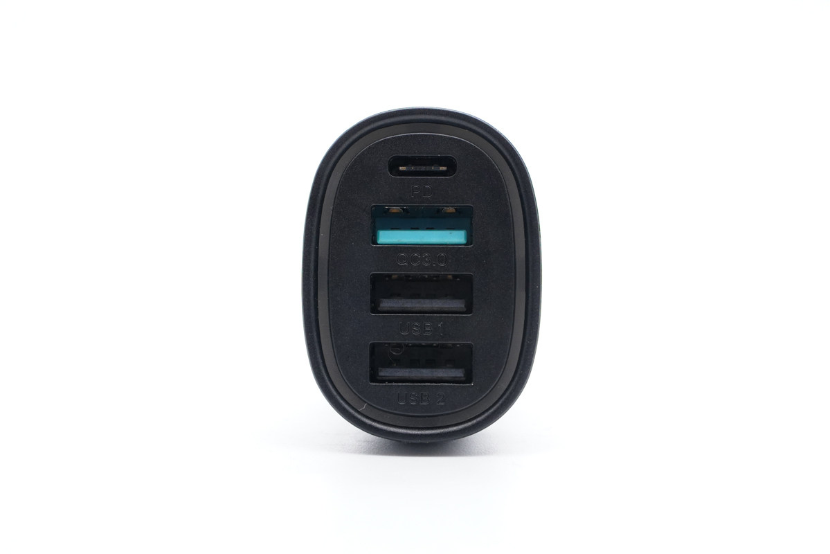

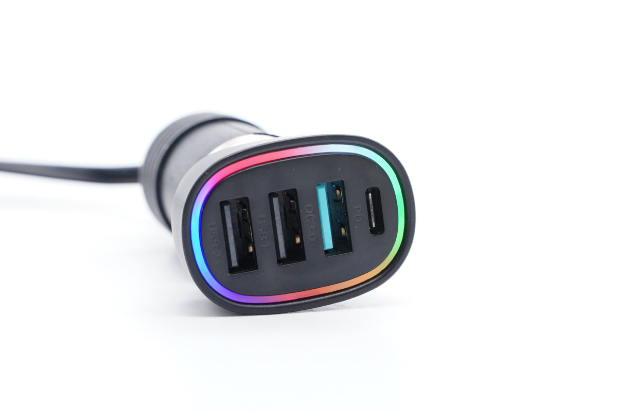

顶面配有3A1C四个接口,边缘还设有灯圈。

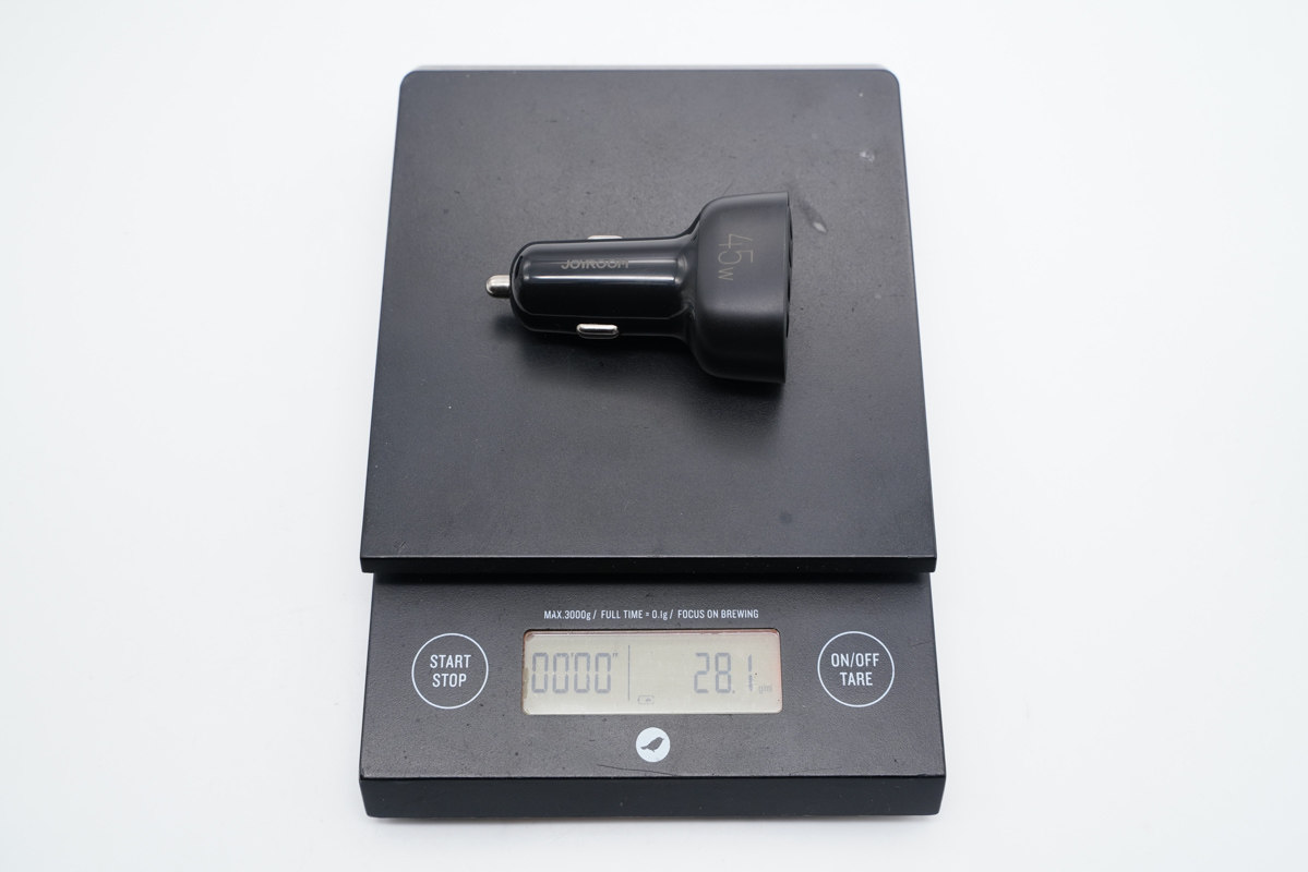

净重约为28g。
通电灯圈亮彩光,十分绚丽好看。

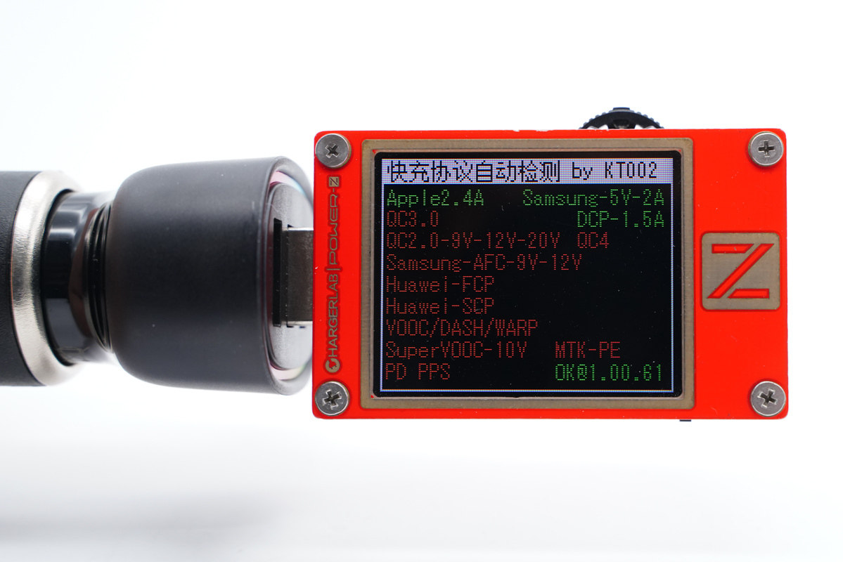

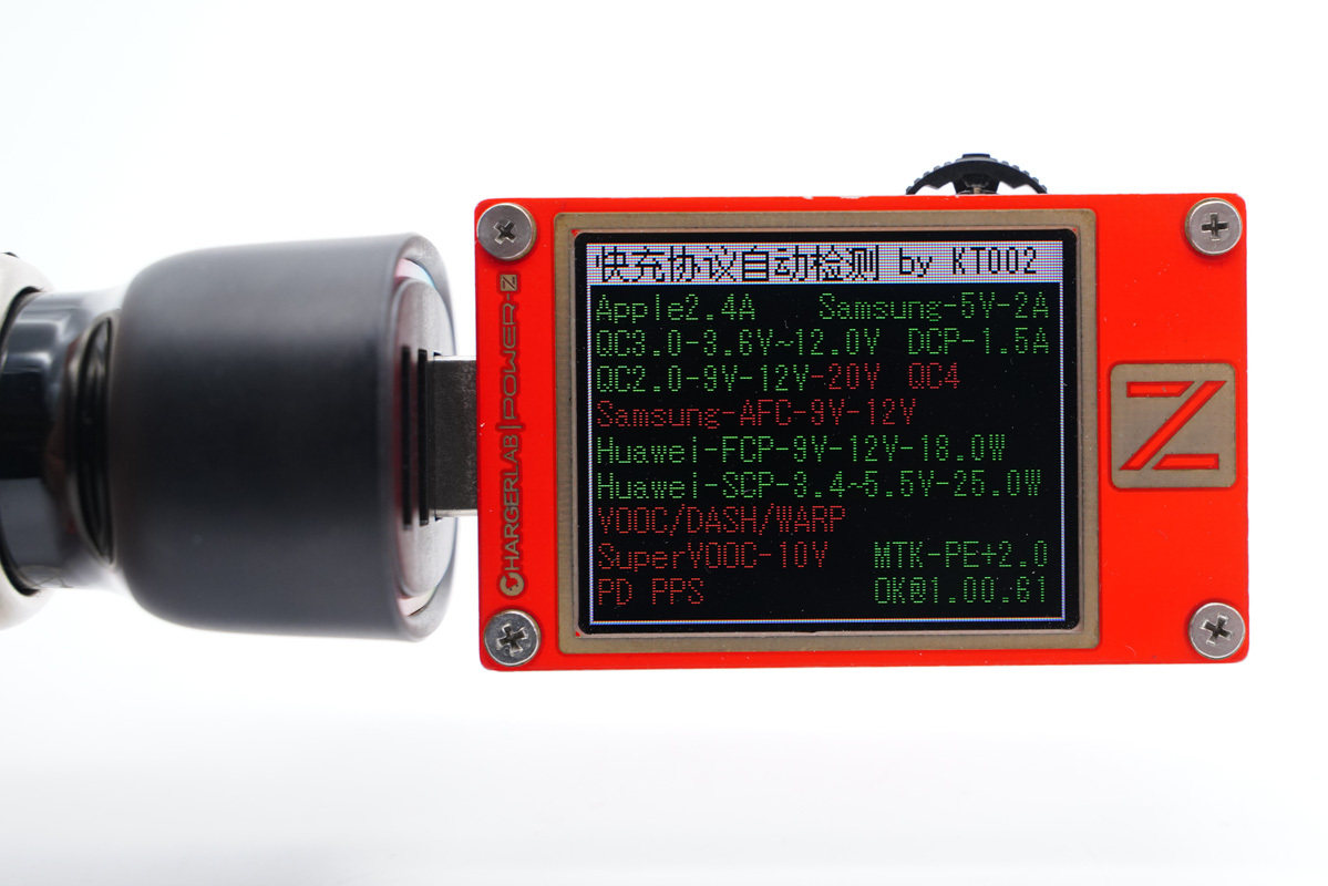

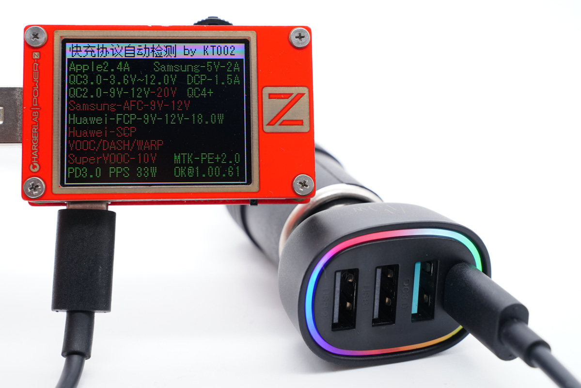

使用ChargerLAB POWER-Z KT002测得USB-C口支持Apple 2.4A、Samsung 5V2A、DCP协议,以及QC2.0/3.0、FCP、PE2.0、PD3.0、PPS快充协议。

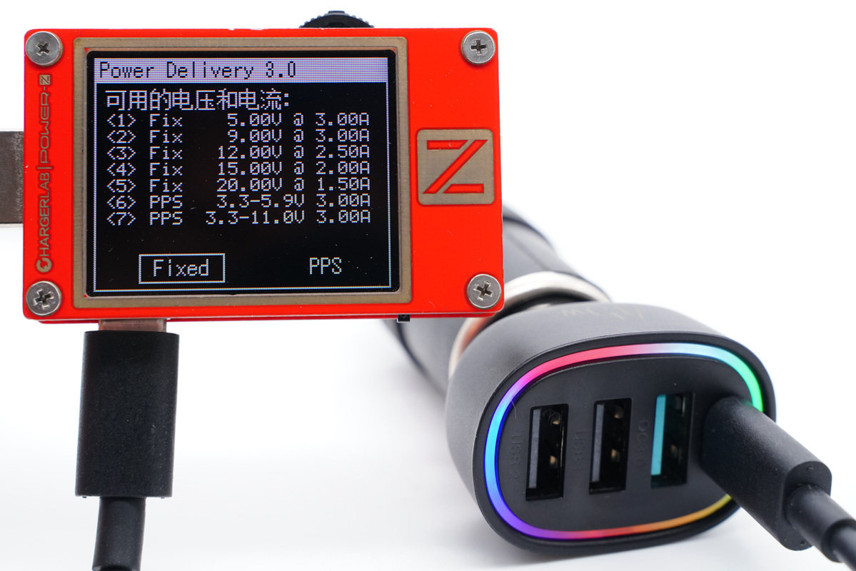

此外PDO报文显示C口还具备5V3A、9V3A、12V2.5A、15V2A、20V1.5A五组固定电压档位,以及3.3-5.9V3A和3.3-11V3A两组PPS电压档位。

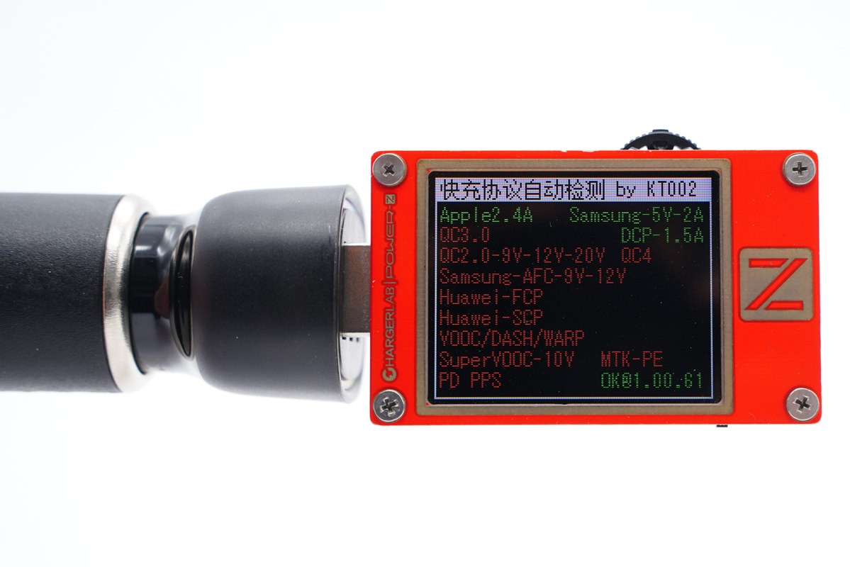

另外测得USB-A快充口支持QC2.0/3.0、FCP、SCP、PE2.0快充协议。
测得USB1标充口支持Apple 2.4A、Samsung 5V2A、DCP协议。
测得USB2标充口同样支持Apple 2.4A、Samsung 5V2A、DCP协议。

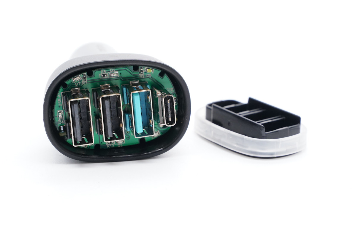

将顶部外壳拆开,卡扣固定封装,边缘固定有导光塑料。
将车充模块取出。

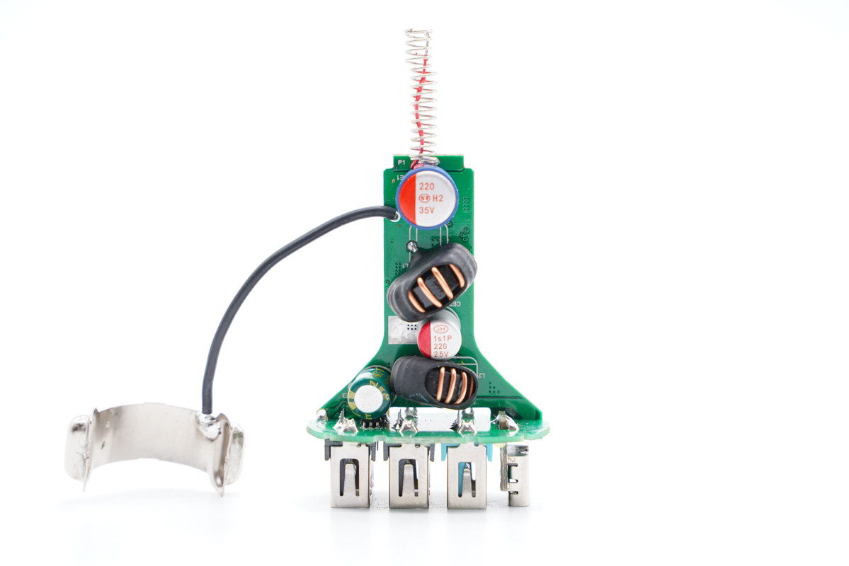

PCB板正面设有输入输出滤波电容以及降压电感。

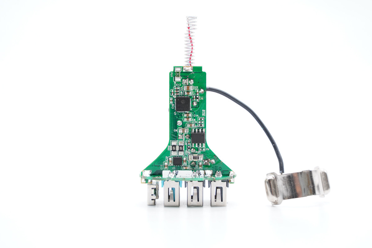

另一面设有两颗降压控制器以及一颗协议芯片。

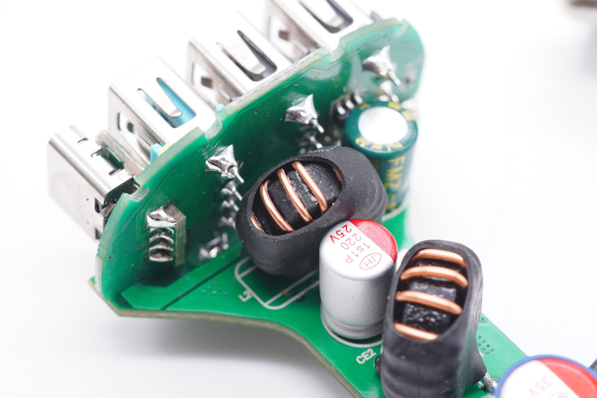

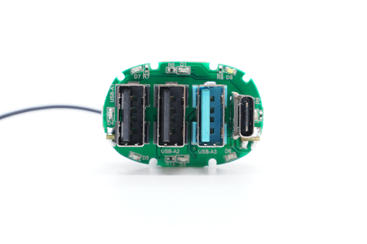

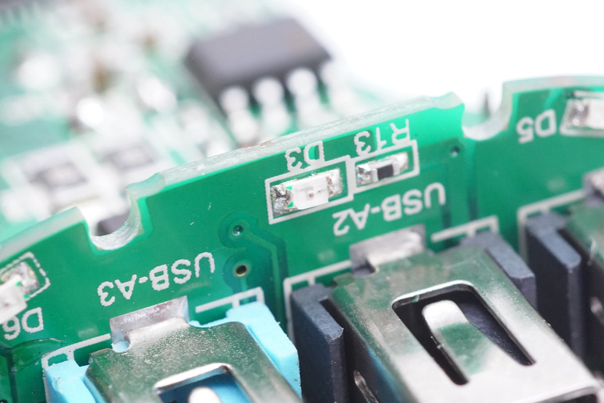

四个母座焊接在另一块小板上,边缘设有多颗LED指示灯。

输入滤波固态电容规格为35V 220μF,外套绝缘胶套保护。

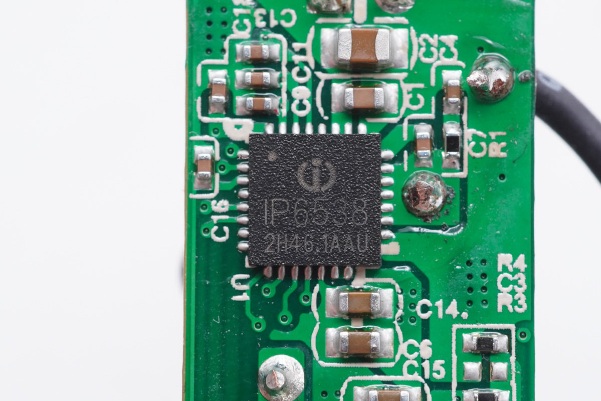

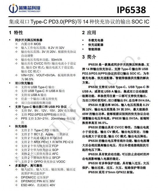

1A1C快充口降压协议IC采用英集芯IP6538,这是一款集成同步开关降压转换器、支持14种输出快充协议、支持Type-C输出和USB PD2.0、PD3.0(PPS)协议的双口输出SOC IC,为车载充电器、快充适配器、智能排插提供完整的解决方案。
IP6538输入电压最高32V,耐压40V,8.2V自动关闭防止电瓶过放。数据脚支持过压保护,且IP6538具有完善的保护功能。
英集芯IP6538支持双USB Type-C,USB Type-C和USB A,或者双USB A输出,集成双口自动插拔检测功能,单独使用任意一口都可支持快充输出, 当双口同时使用时,双口都输出5V。
充电头网拆解了解到,采用英集芯IP6538的还有机乐堂72W 3A2C多口车充、羽博300W便携式储能电源、机乐堂1A1C 20W快充迷你车充、WIZ 96W超级充电站等产品。

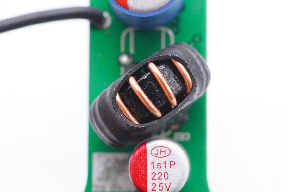

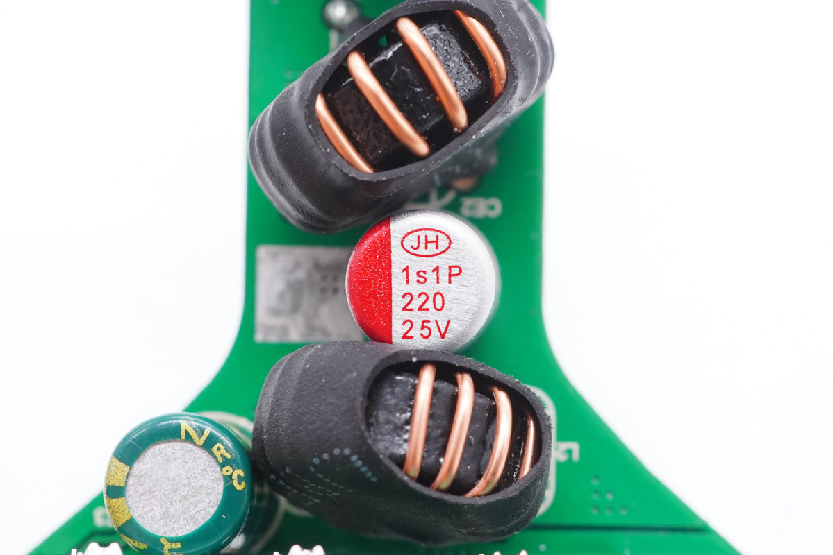

降压电感外套绝缘管。
输出滤波固态电容来自江海,规格为25V 220μF。

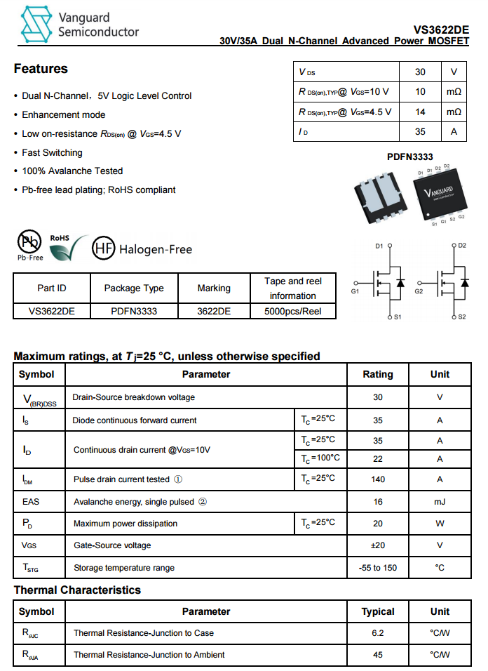

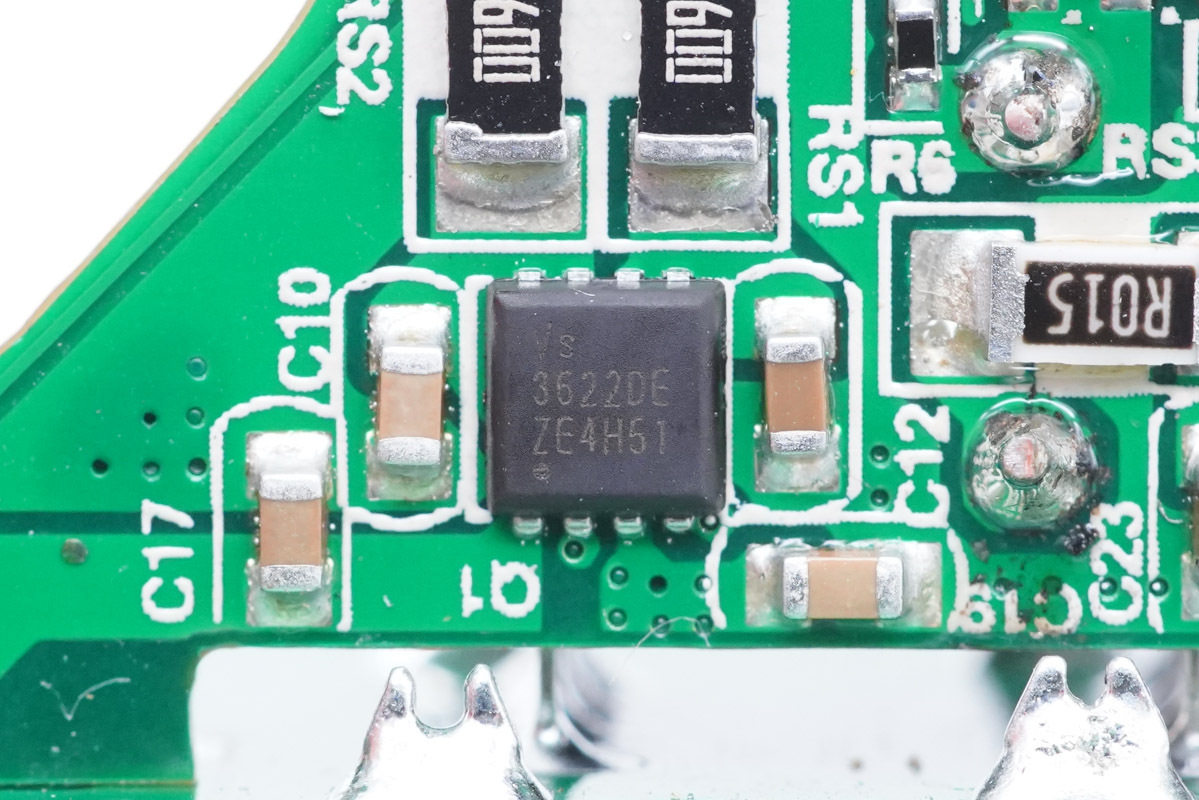

威兆半导体VS3622DE,双NMOS管,耐压30V,导阻10mΩ,PDFN3333封装,用于1A1C快充口端口输出功率分配。
威兆VS3622DE资料信息。
充电头网拆解了解到,威兆MOS管广泛应用在充电器、无线充、车充、充电宝、储能电源等各个方面,并被华为、小米、紫米、三星、OPPO、VIVO、魅族、努比亚、倍思、公牛、网易智造等知名品牌的数十款产品采用,产品质量获得客户一致认可。

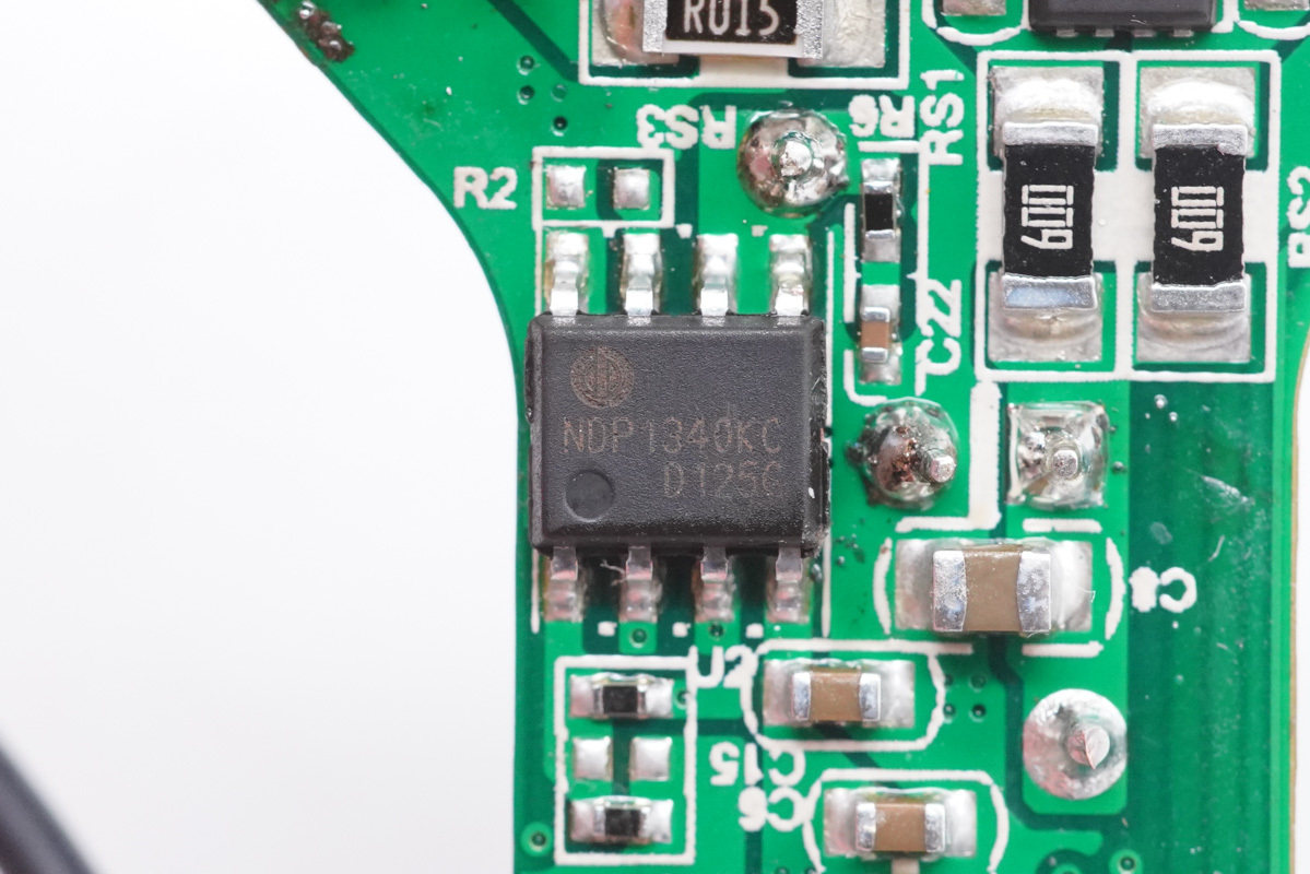

芯潭微NDP1340KC降压控制器,用于另外两个USB标充口降压输出。
另一颗降压电感也外套绝缘管保护。

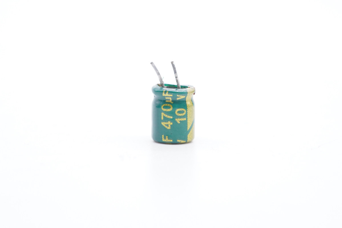

降压输出滤波电容特写,规格为10V 470μF。
LED指示灯特写。
USB-C母座特写,焊接在小板上。

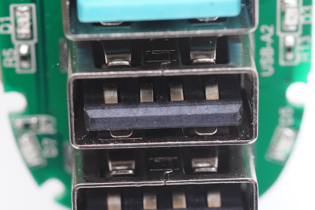

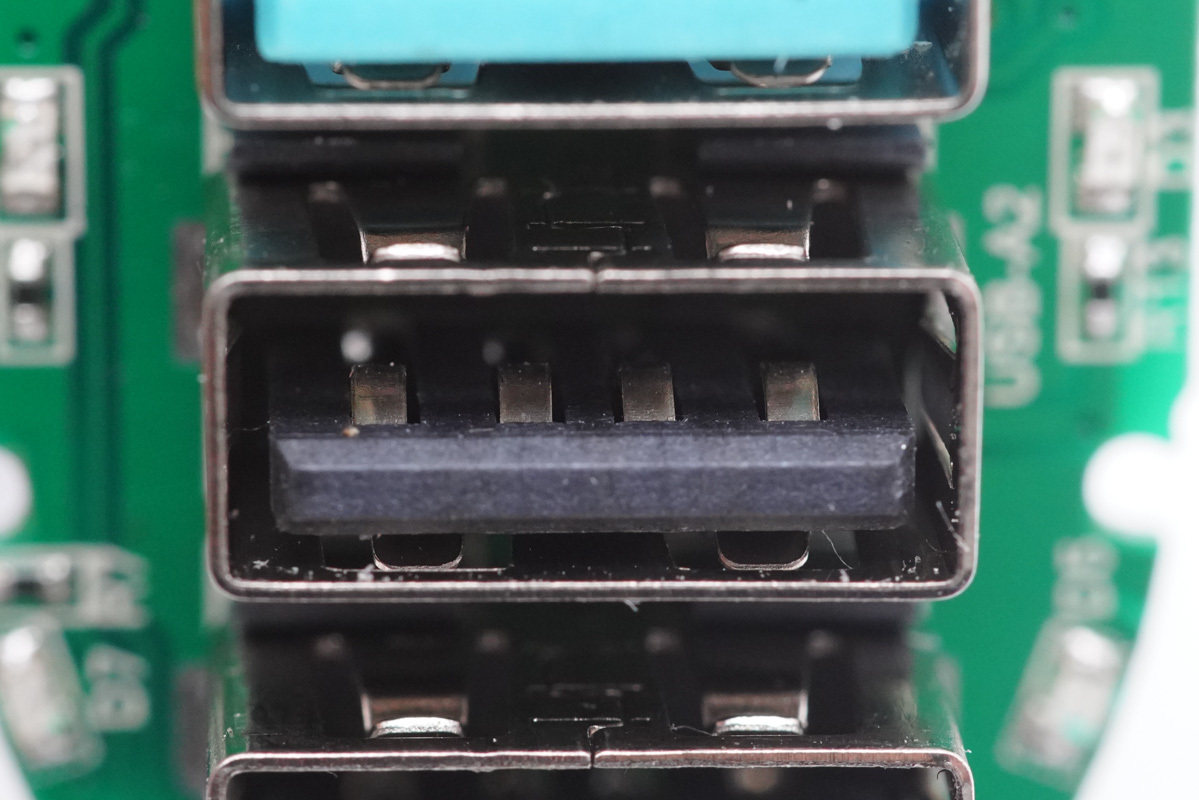

USB-A母座特写,采用蓝色胶芯方便区别。
USB1母座特写。
USB2母座特写。
