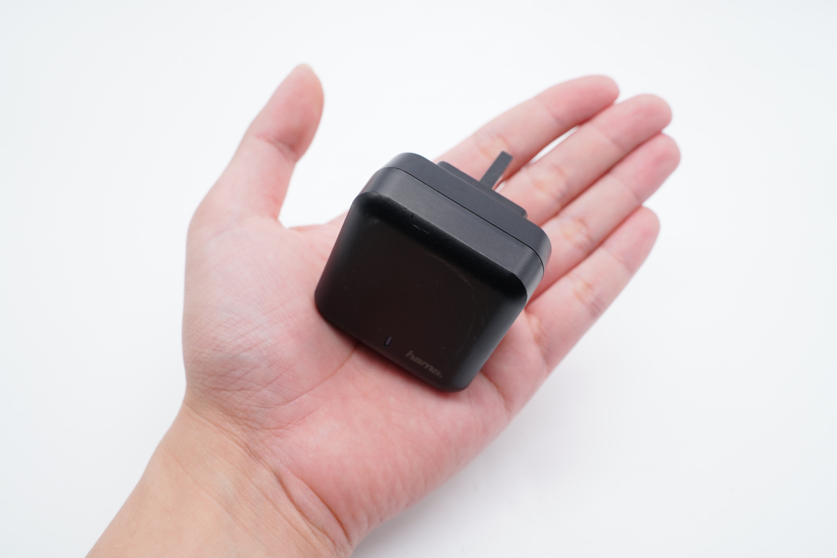

一、hama. 33W充电器外观

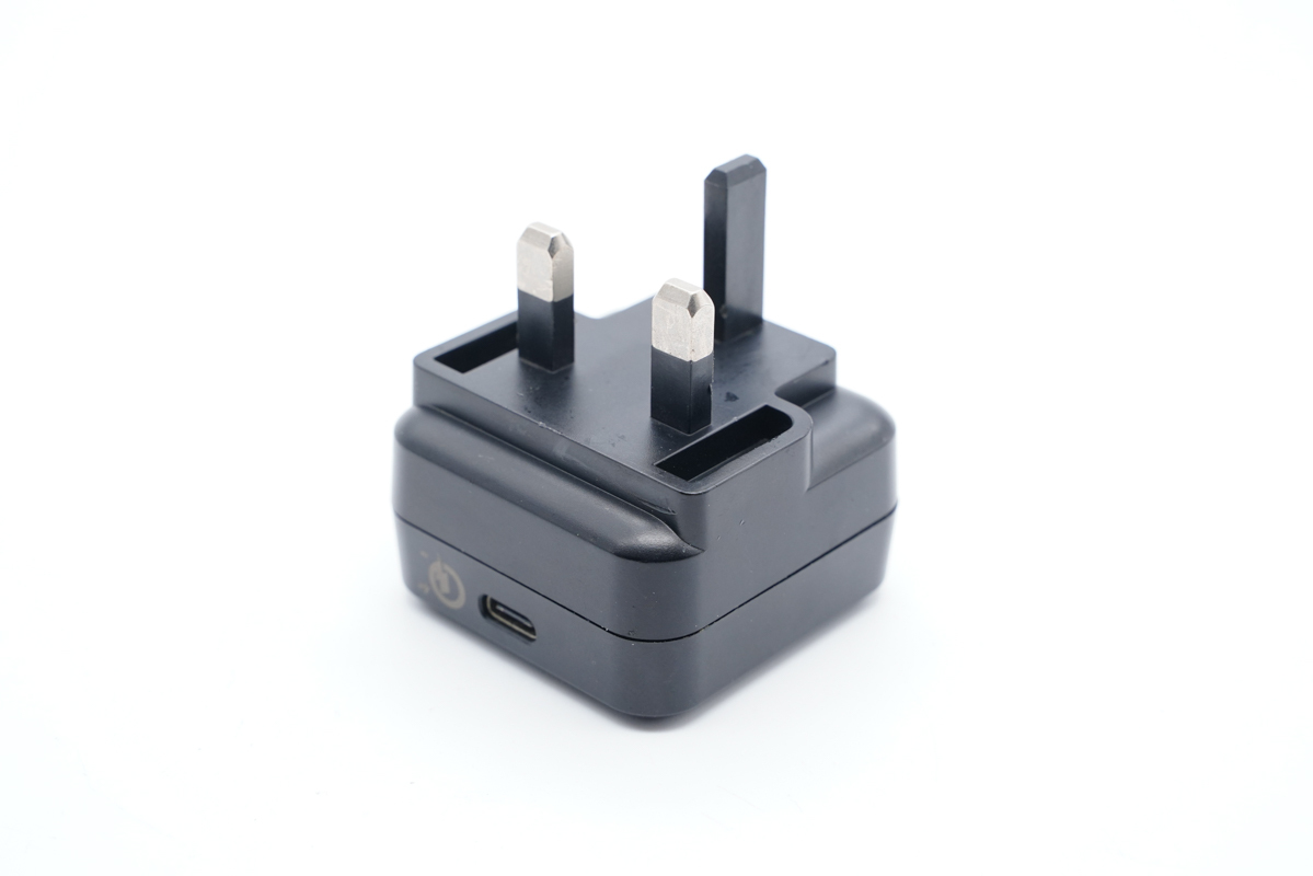

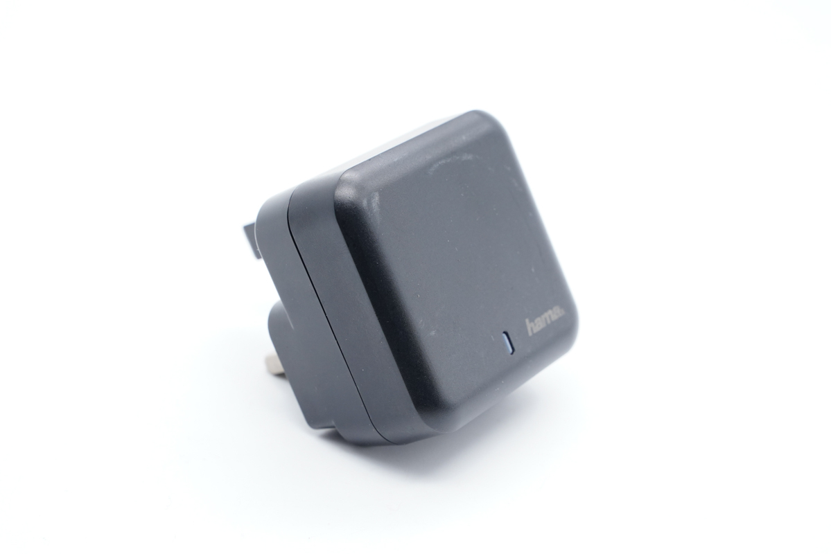

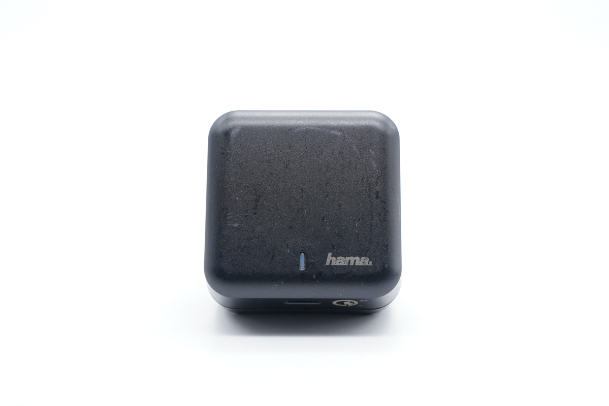

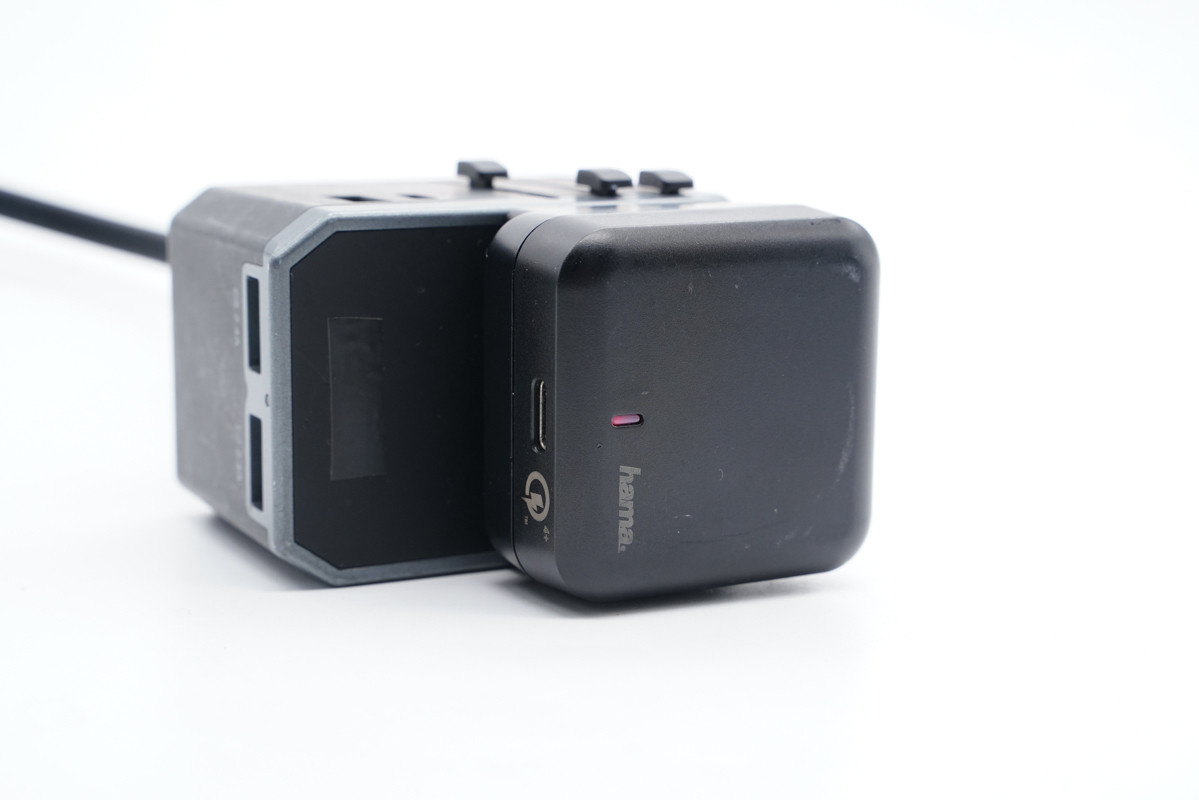

这款充电器采用方块造型设计,PC材质黑色外壳,表面磨砂处理,边角过渡圆润。
机身顶面设计有LED指示灯,右边还有hama.品牌logo。

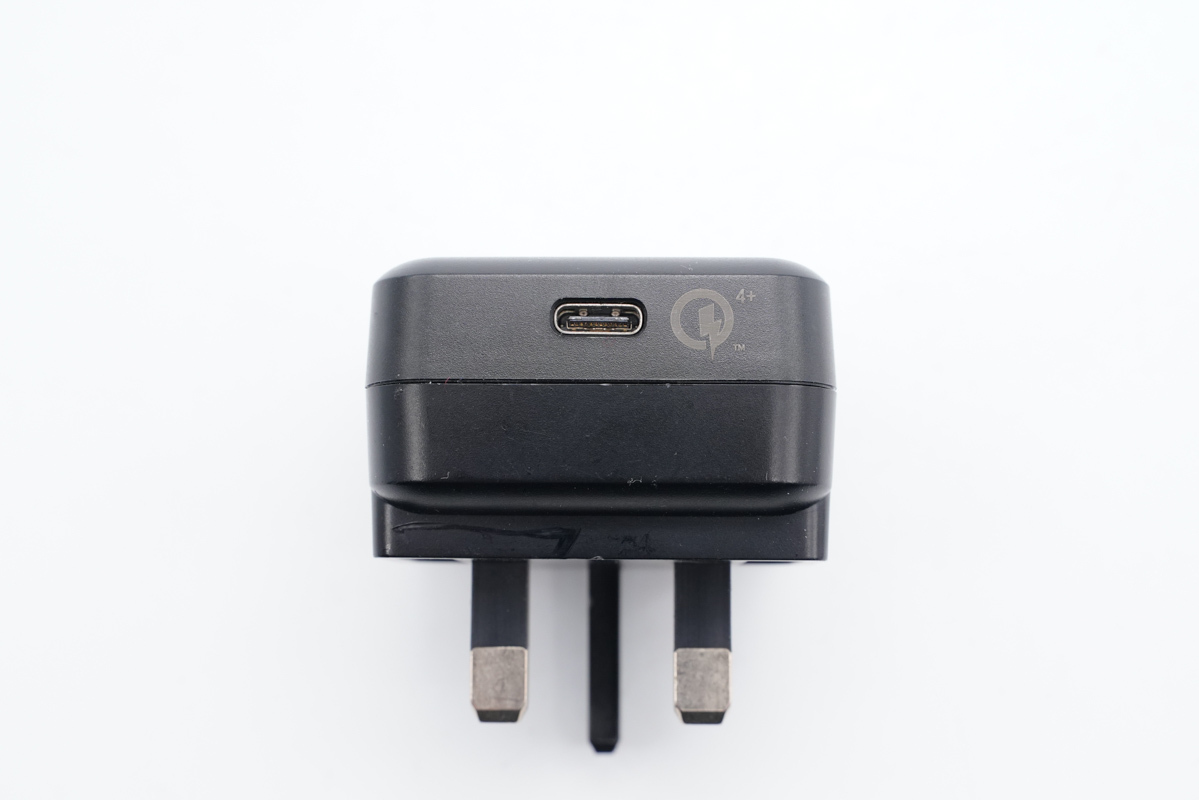

输入端插脚为英规。
底部配有单USB-C接口,右侧印有高通QC4+认证标识。

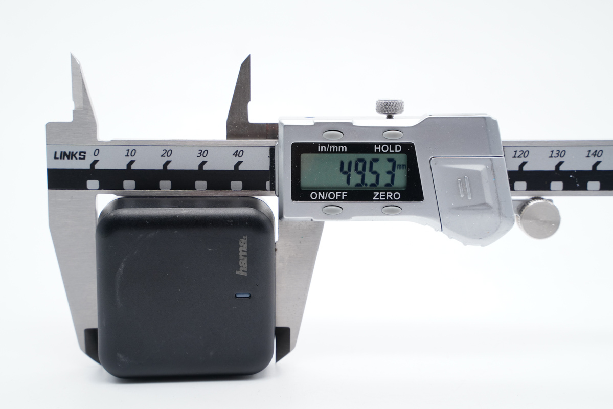

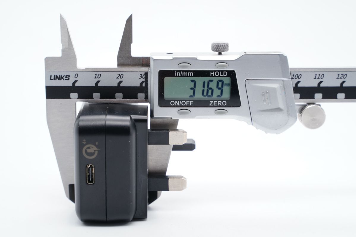

测得充电器机身长度为49.53mm。
宽度为49.34mm。
厚度为31.69mm。

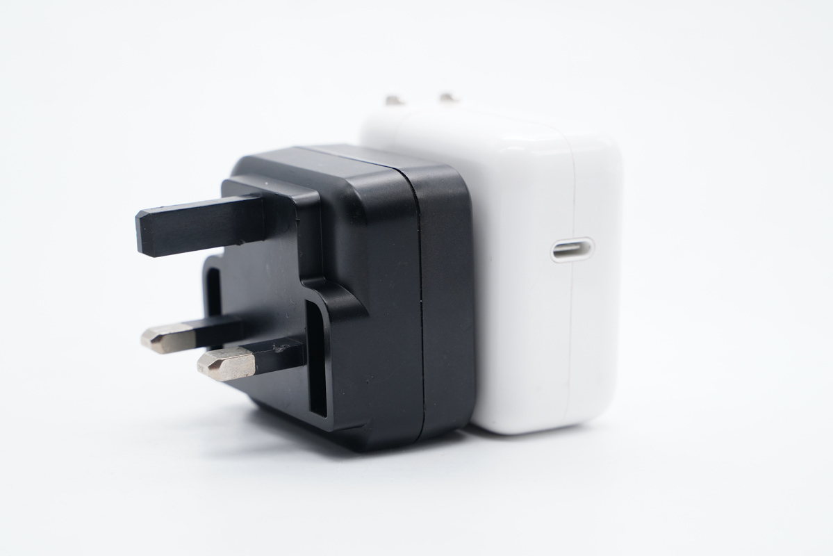

和苹果30W充电器对比,机身要小一点。
拿在手上的大小直观感受。

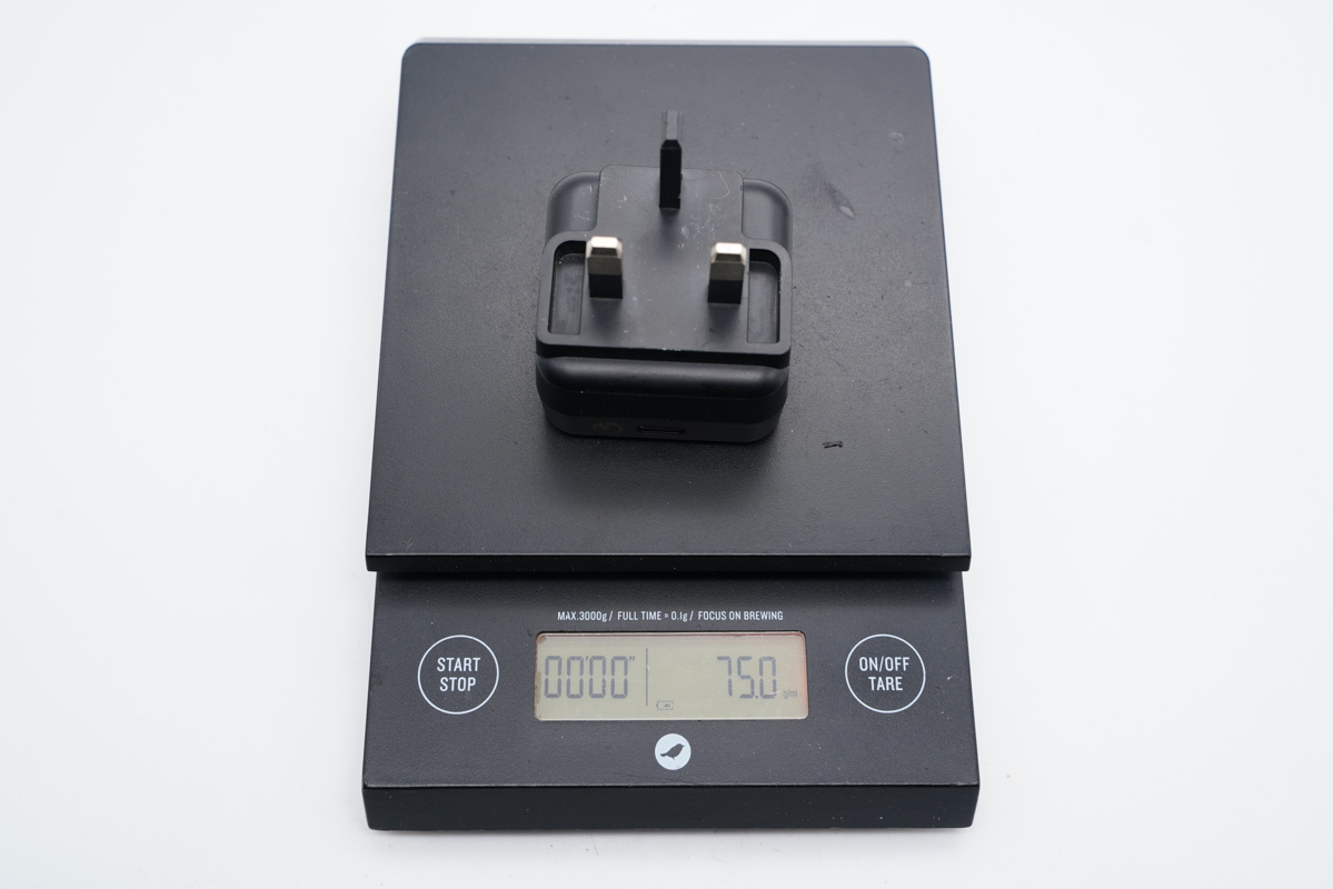

净重约为75g。

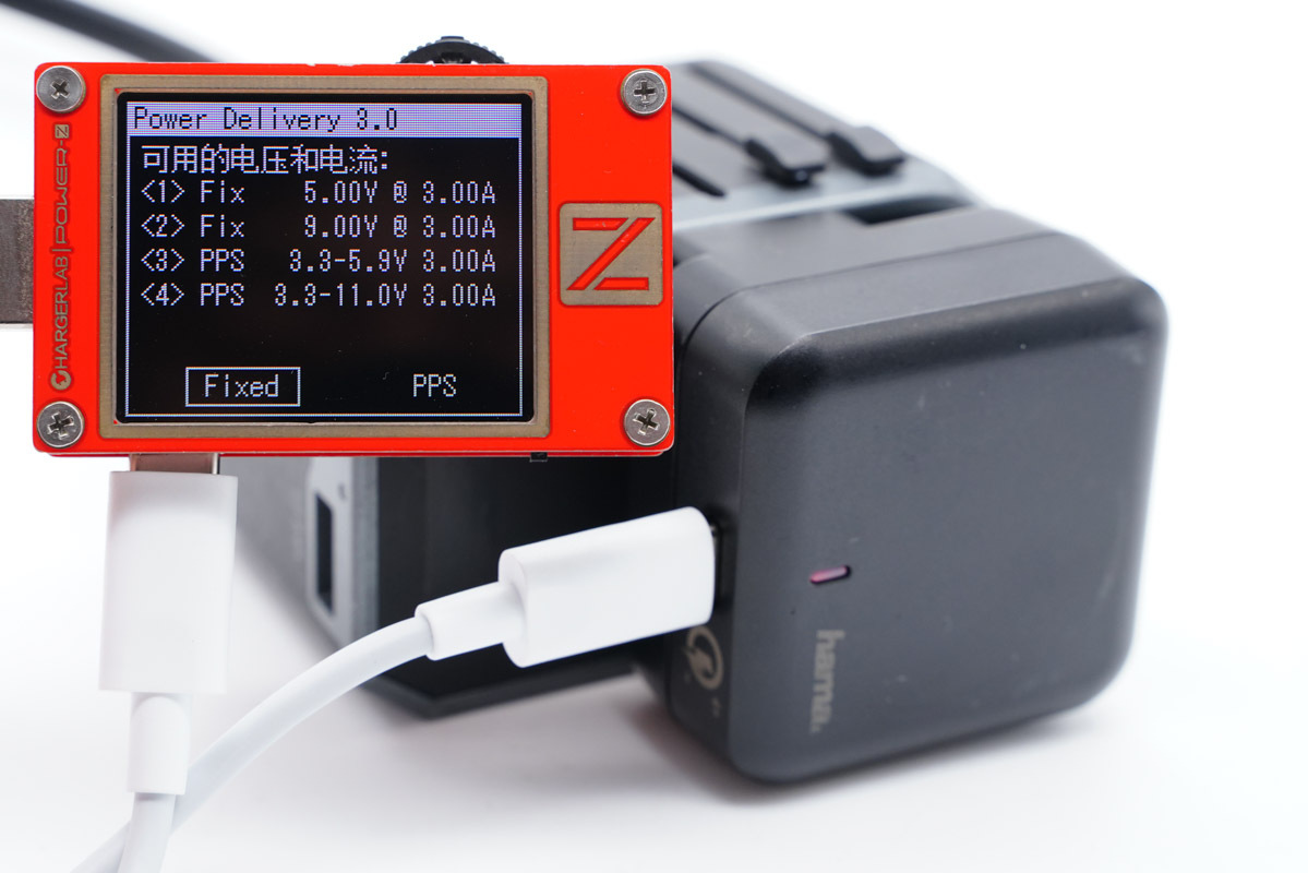

使用ChargerLAB POWER-Z KT002测得USB-C口支持QC2.0/3.0、PD3.0、PPS快充协议。
并且具备5V3A、9V3A两组固定电压档位,以及3.3-5.9V3A和3.3-11V3A两组PPS电压档位。

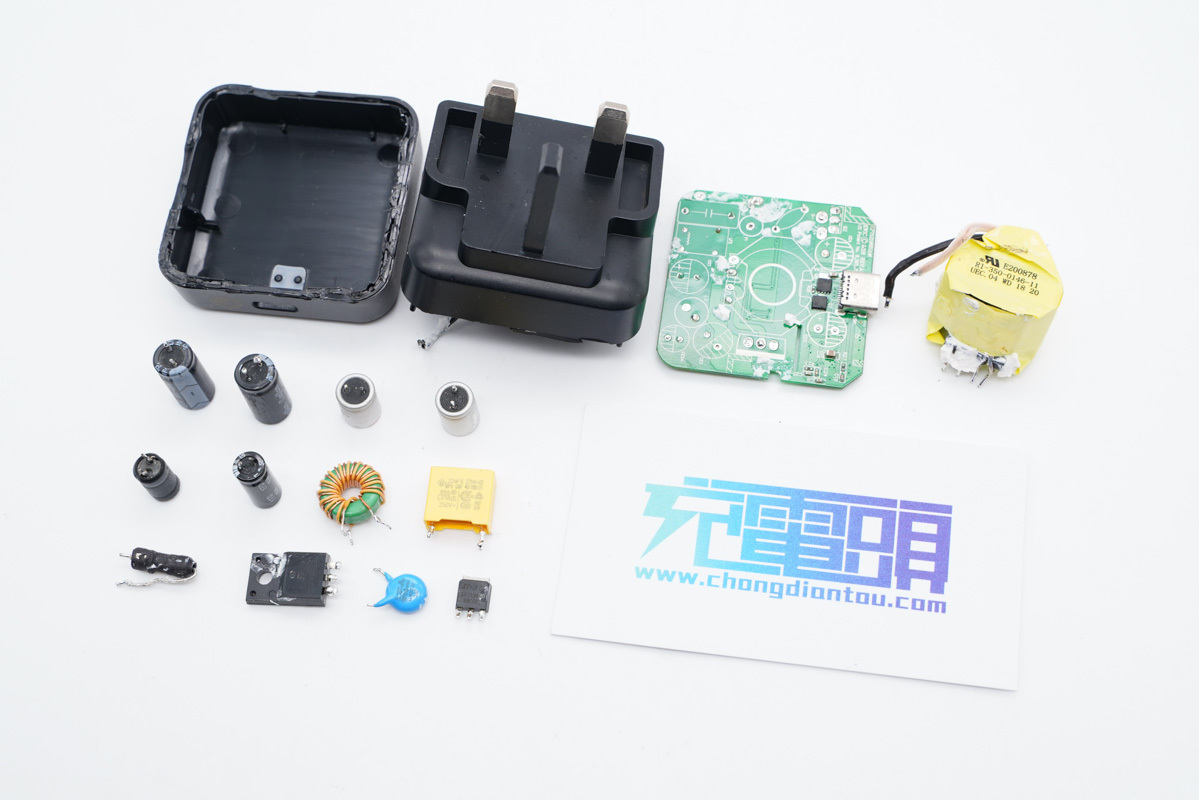

二、hama. 33W充电器拆解

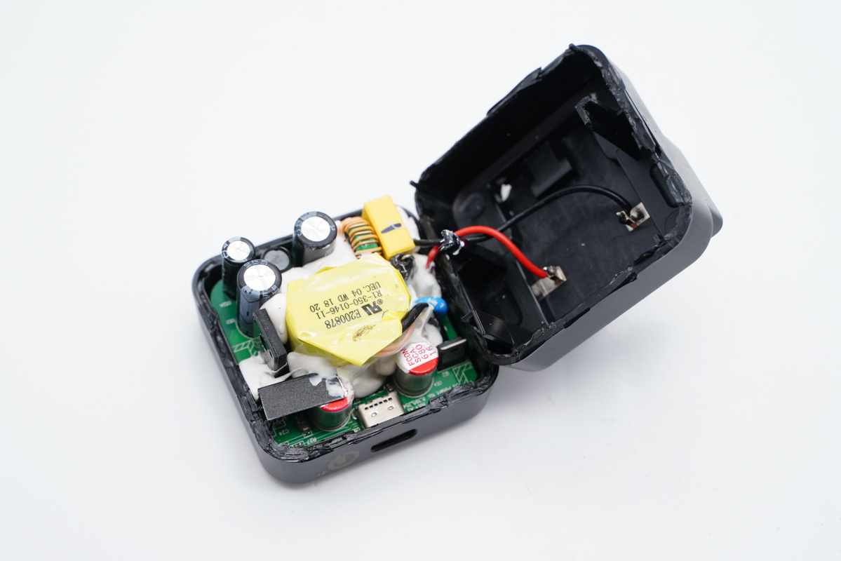

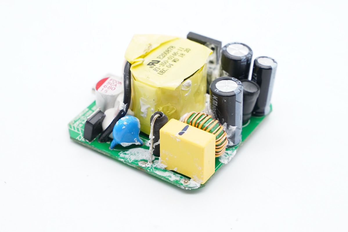

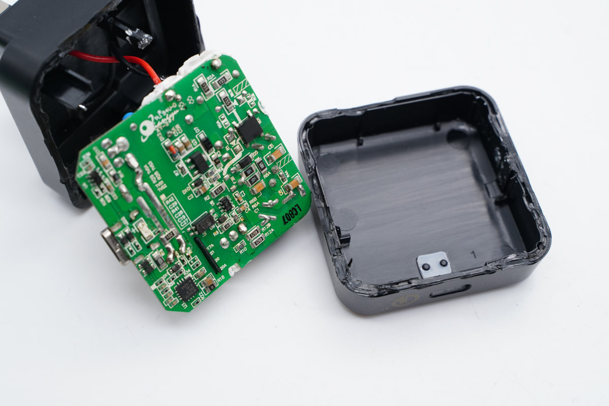

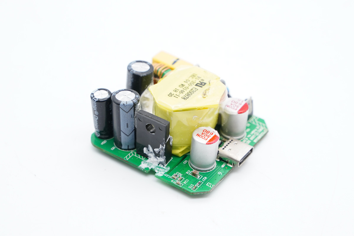

将充电器外壳拆开,PCB板造型设有变压器,周围的缝隙间填充白胶加固。
PCB板背面显得十分简洁。

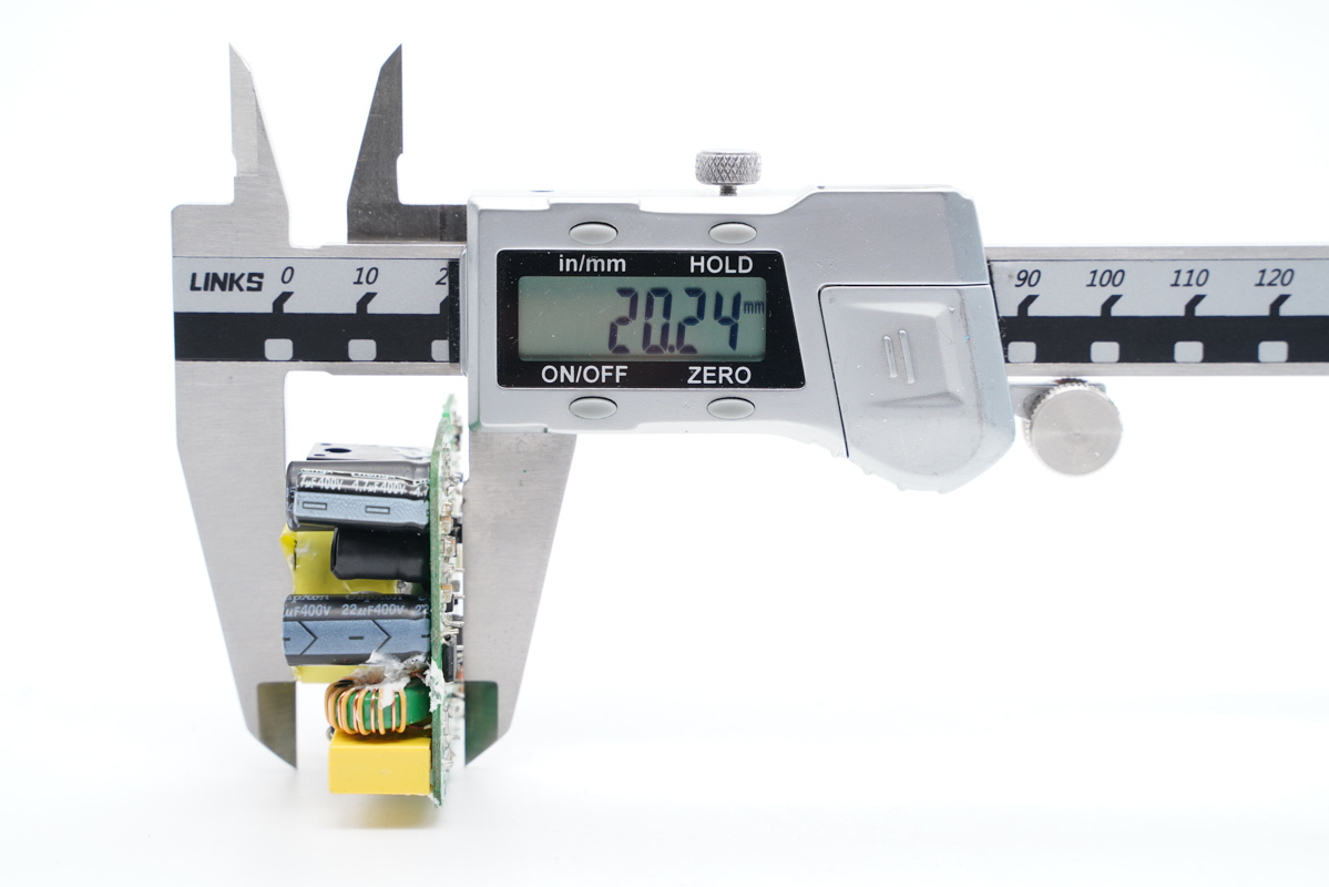

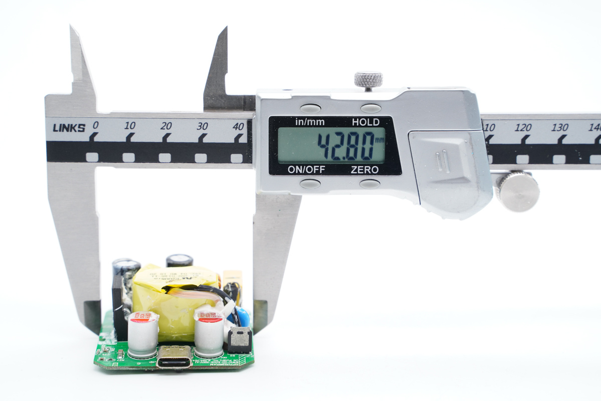

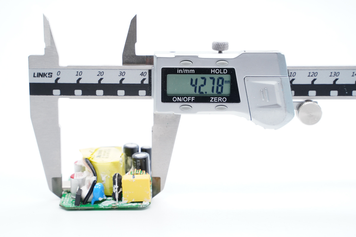

测得模块长度约为42.78mm。
宽度为42.8mm。
厚度为20.24mm。

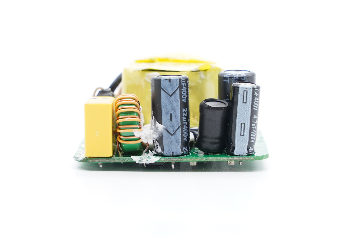

板子一侧设有保险丝、安规X电容、共模电感和Y电容。
保险丝外套绝缘管保护。

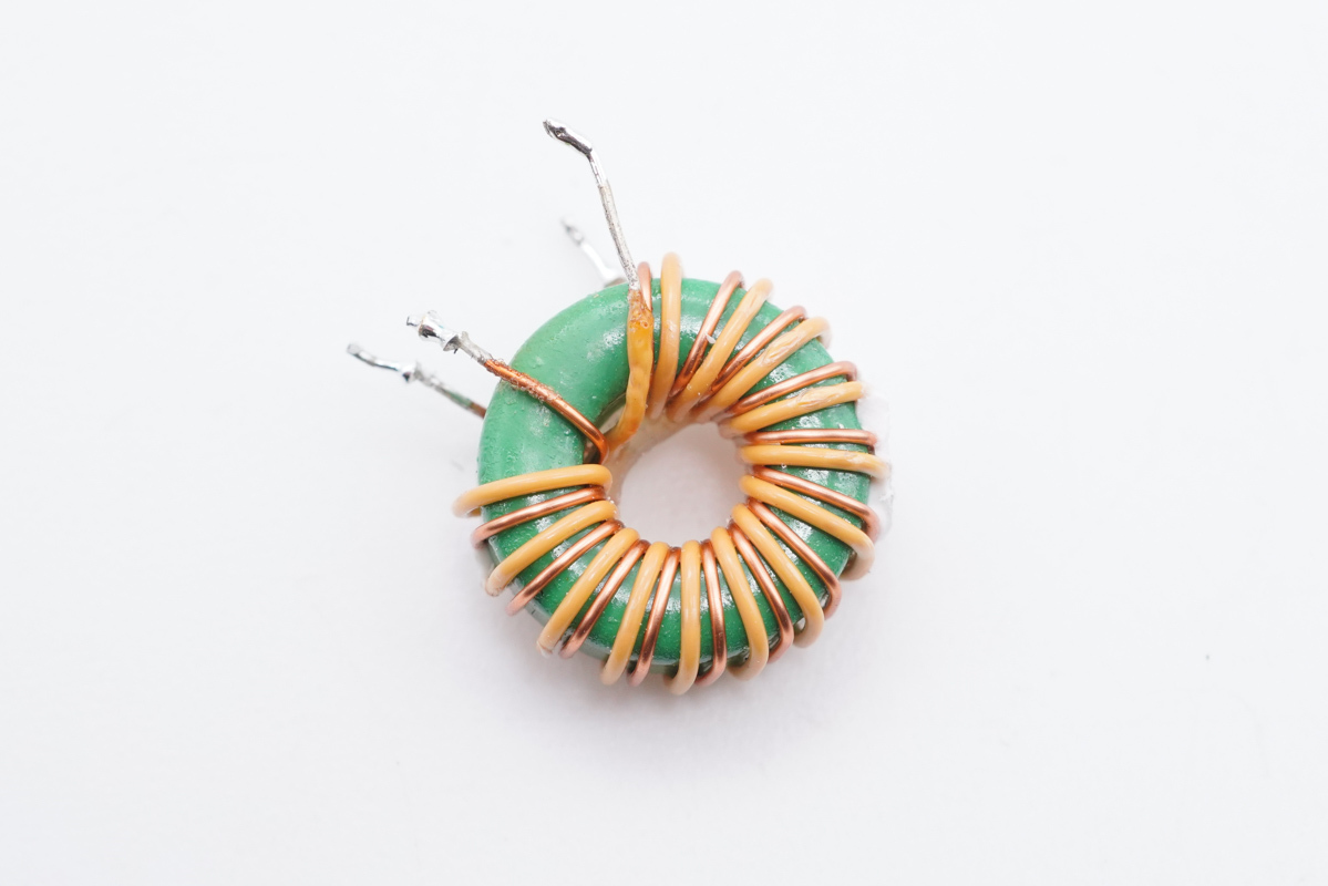

共模电感双线绕制,用于滤除EMI干扰。
安规X电容特写,容量0.22μF。

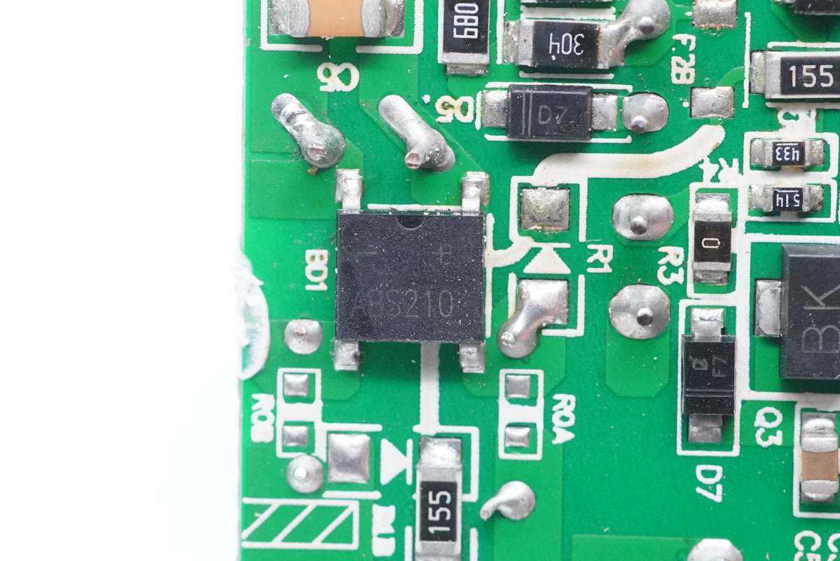

ABS210整流桥特写。

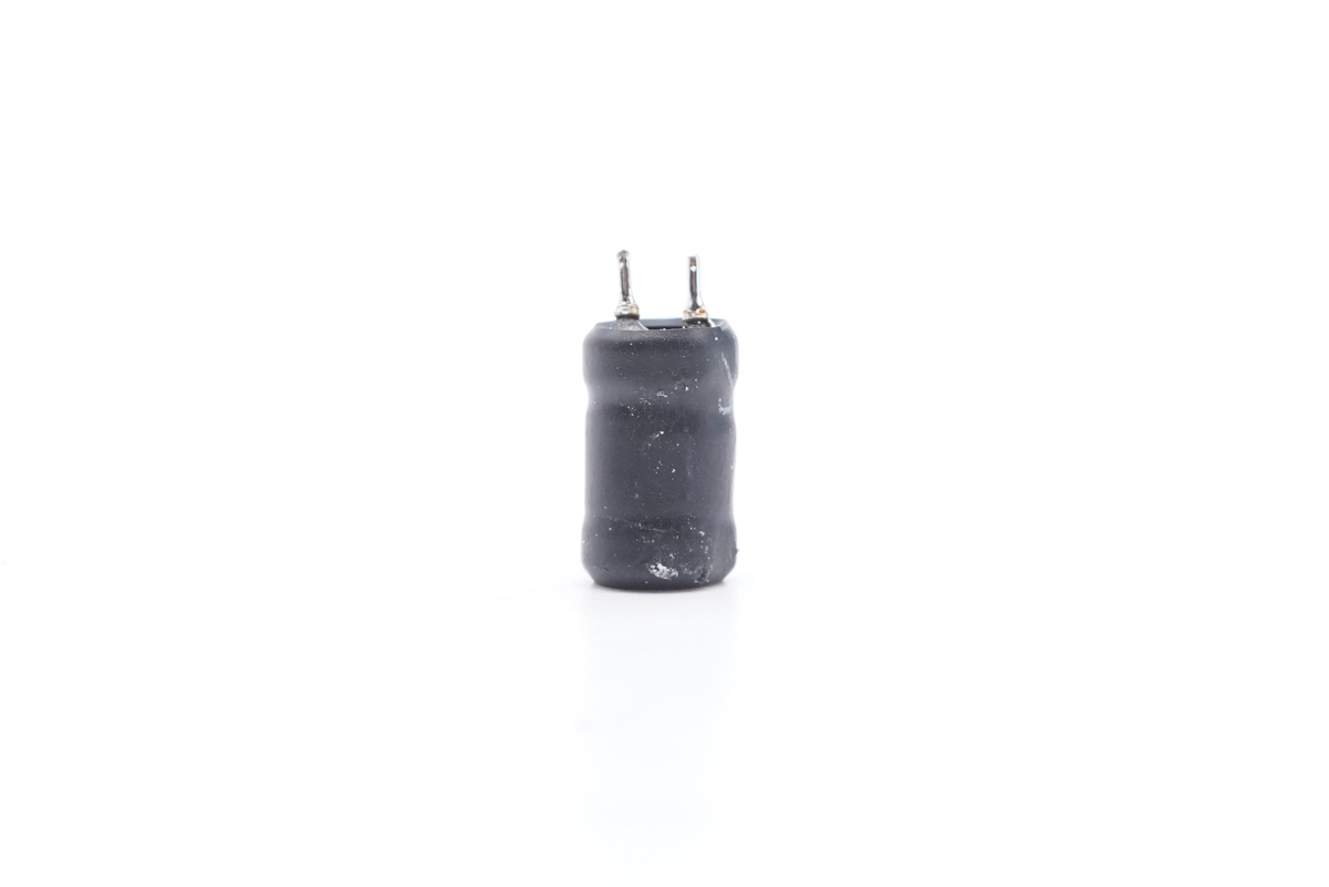

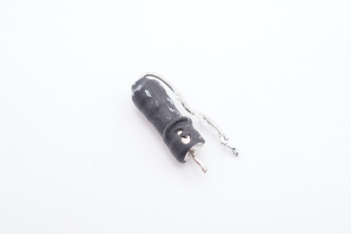

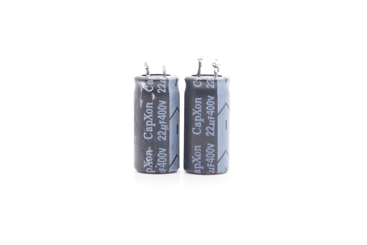

初级侧还设有工字电感和三颗高压滤波电解电容。
工字电感外套绝缘管保护。
两颗高压滤波电解电容来自CapXon丰宾,规格都是400V 22μF。

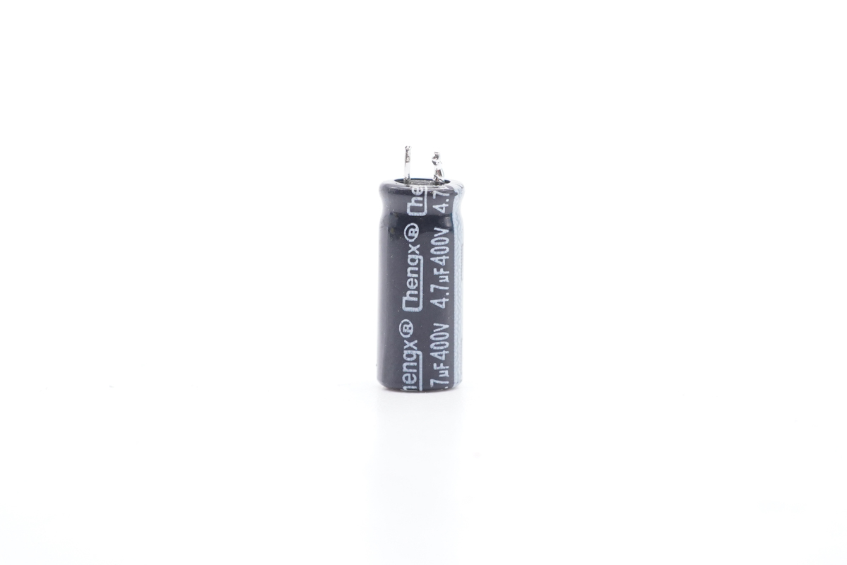

第三颗来自承兴,规格为400V 4.7μF。

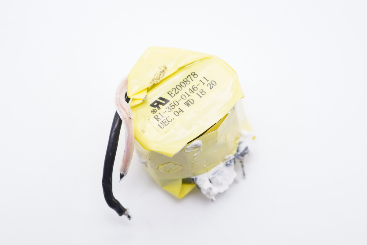

侧面还设有初级开关MOS管,中心是变压器。

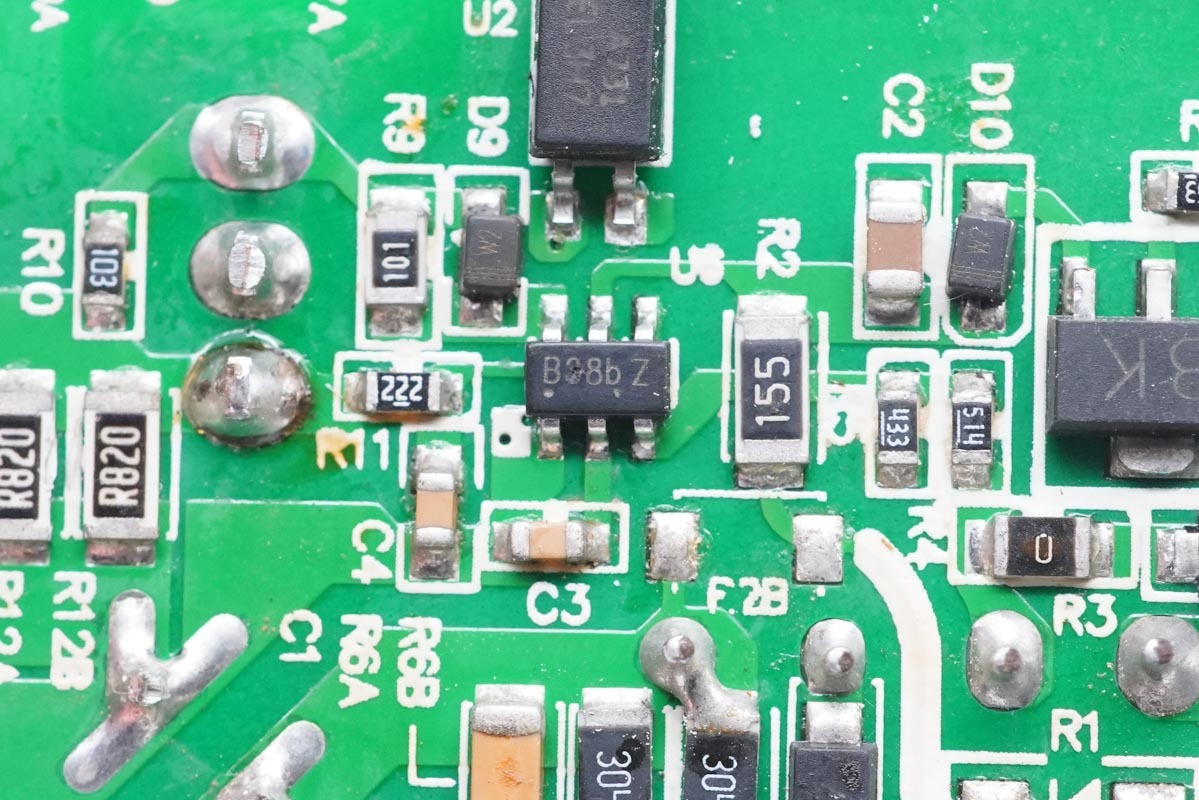

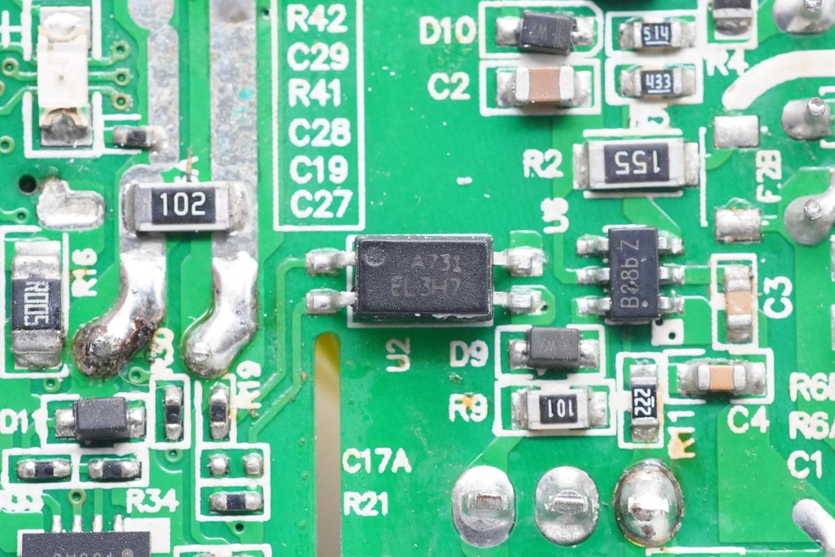

PWM控制特写,丝印B38bZ。

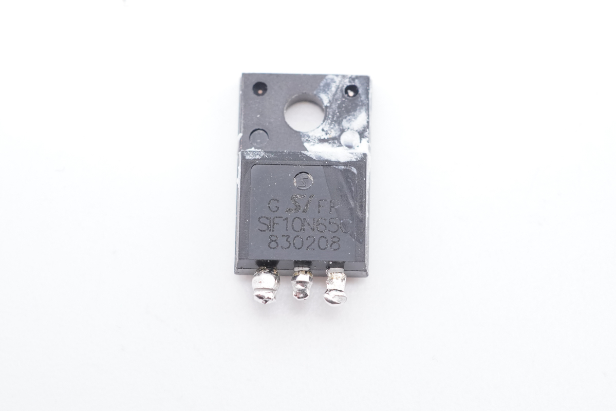

初级开关MOS管采用深爱SIF10N65C,耐压650V。
变压器特写。
EL 3H7光耦特写,用于输出电压反馈。

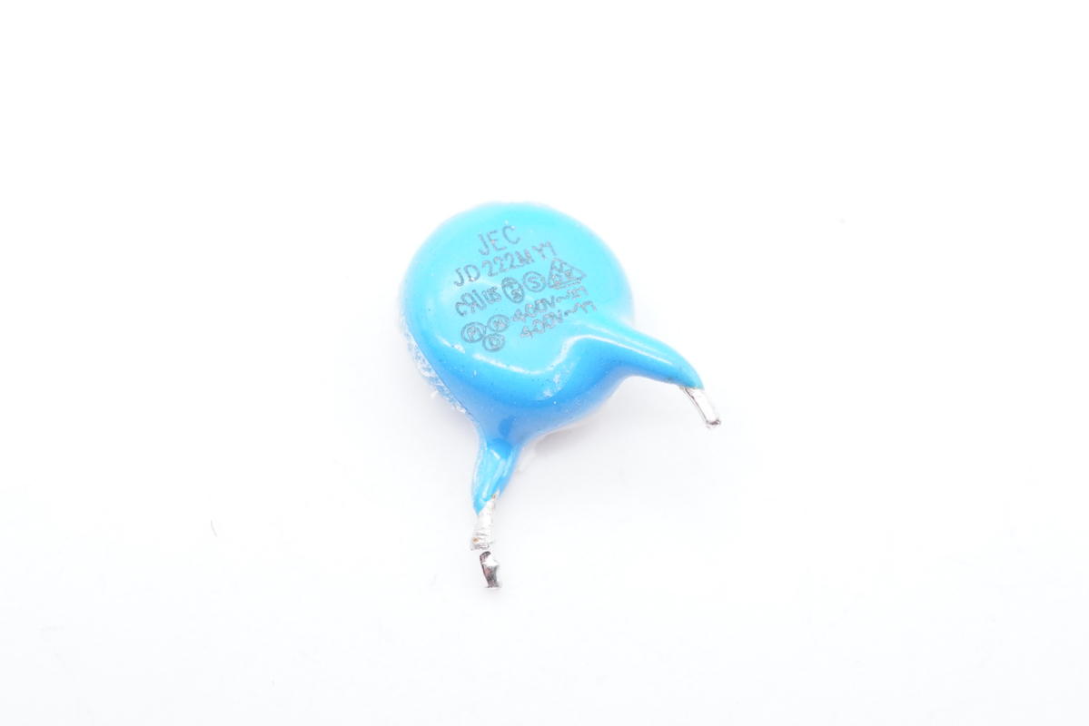

Y电容来自JEC智旭电子。

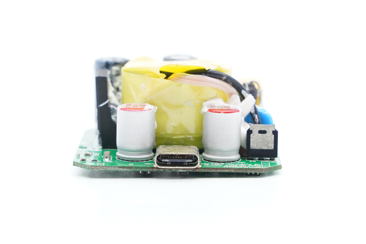

输出端一览,设有同步整流管、两颗滤波固态电容。
同步整流控制器特写。

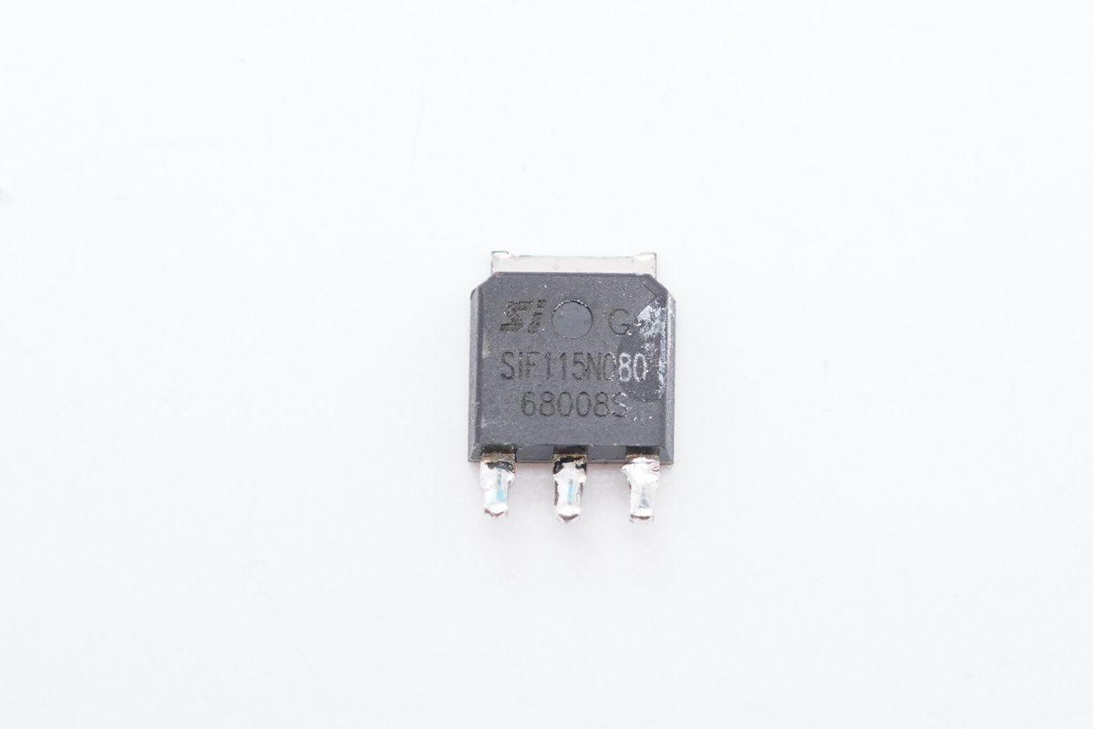

同步整流管采用深爱SIF115N080,耐压115V,导阻6.7mΩ,TO-251S封装。

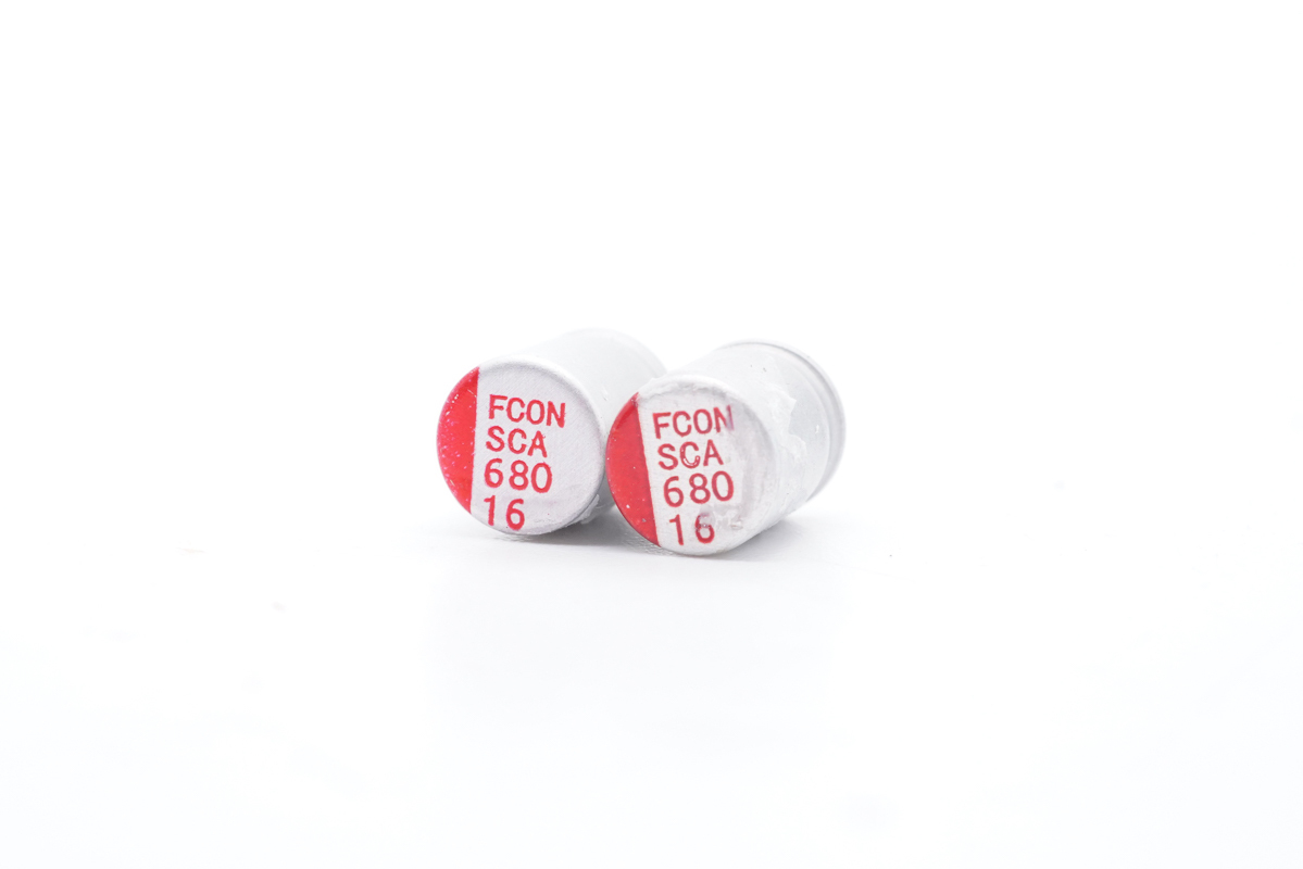

两颗滤波固态电容来自FCON金富康,规格均为16V 680μF。

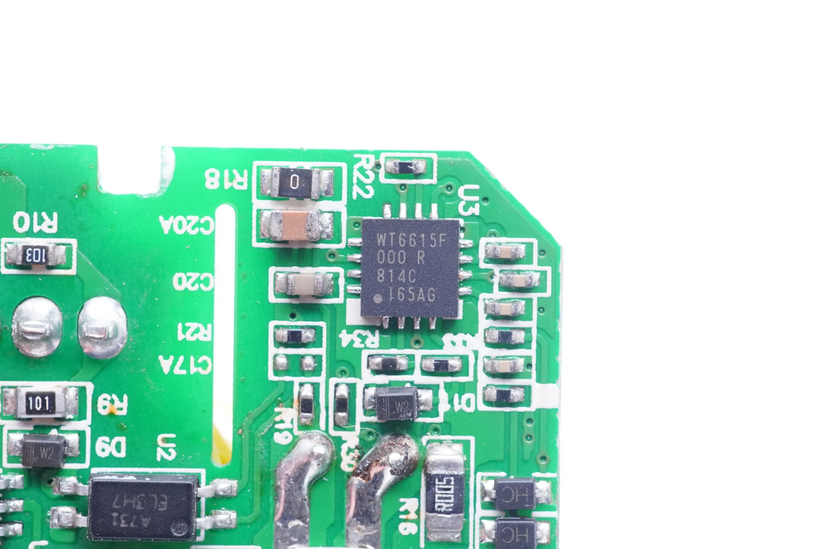

USB PD协议IC使用伟诠WT6615F。WT6615F是一颗支持USB PD 3.0规范和高通QC3.0和QC4技术的USB PD控制器,支持DFP下行端口(源)充电应用。
高度集成的WT6615F可以应用于适配器、车充、移动电源等设备。同时伟诠WT6615F支持USB PD最新的Programmable Power Supply(PPS)规范,通用于移动设备的直充方案。

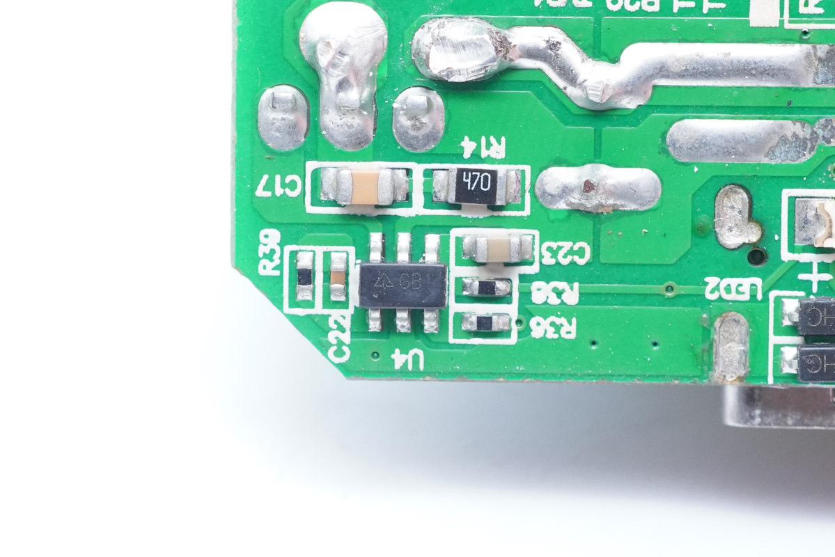

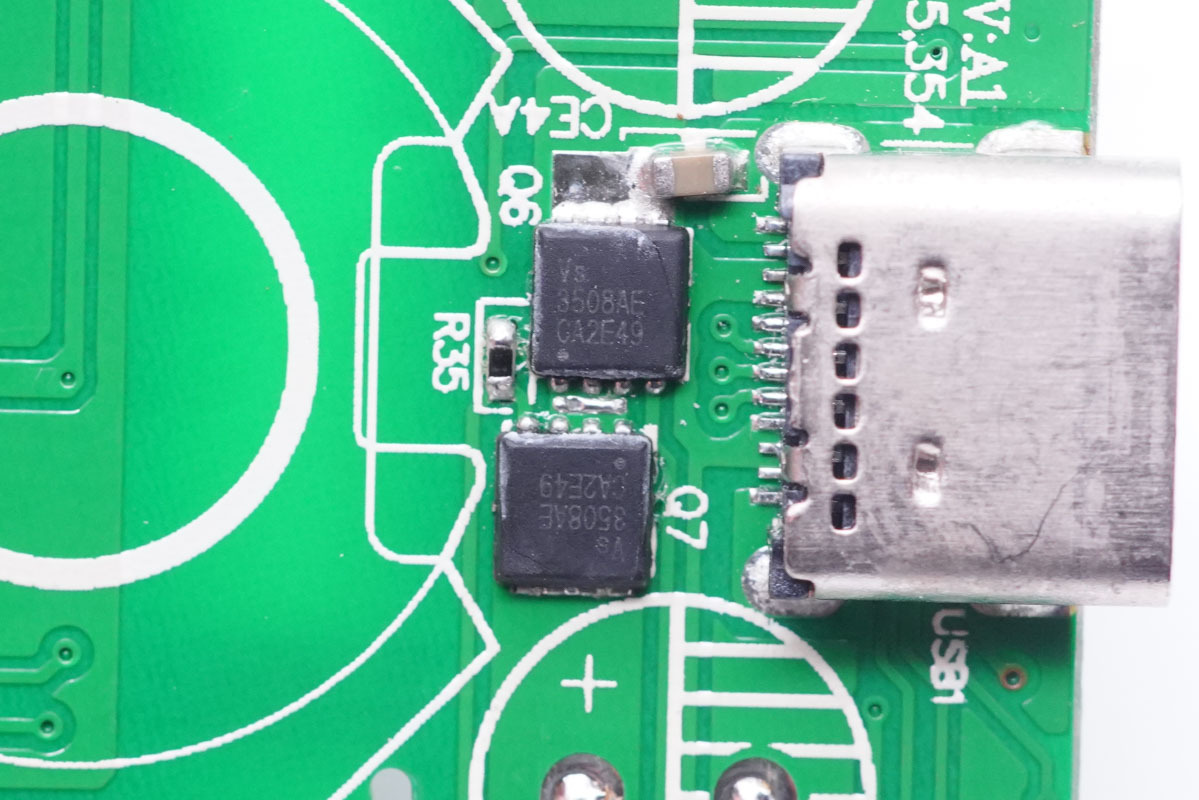

母座旁两颗MOS是威兆的VS3508AE,PMOS,耐压30V,PDFN3333封装。
威兆VS3508AE资料信息。
充电头网拆解了解到,威兆MOS管广泛应用在充电器、无线充、车充、充电宝、储能电源等各个方面,并被华为、小米、紫米、三星、OPPO、VIVO、魅族、努比亚、倍思、公牛、网易智造等知名品牌的数十款产品采用,产品质量获得客户一致认可。
USB-C母座特写,过孔焊接。
