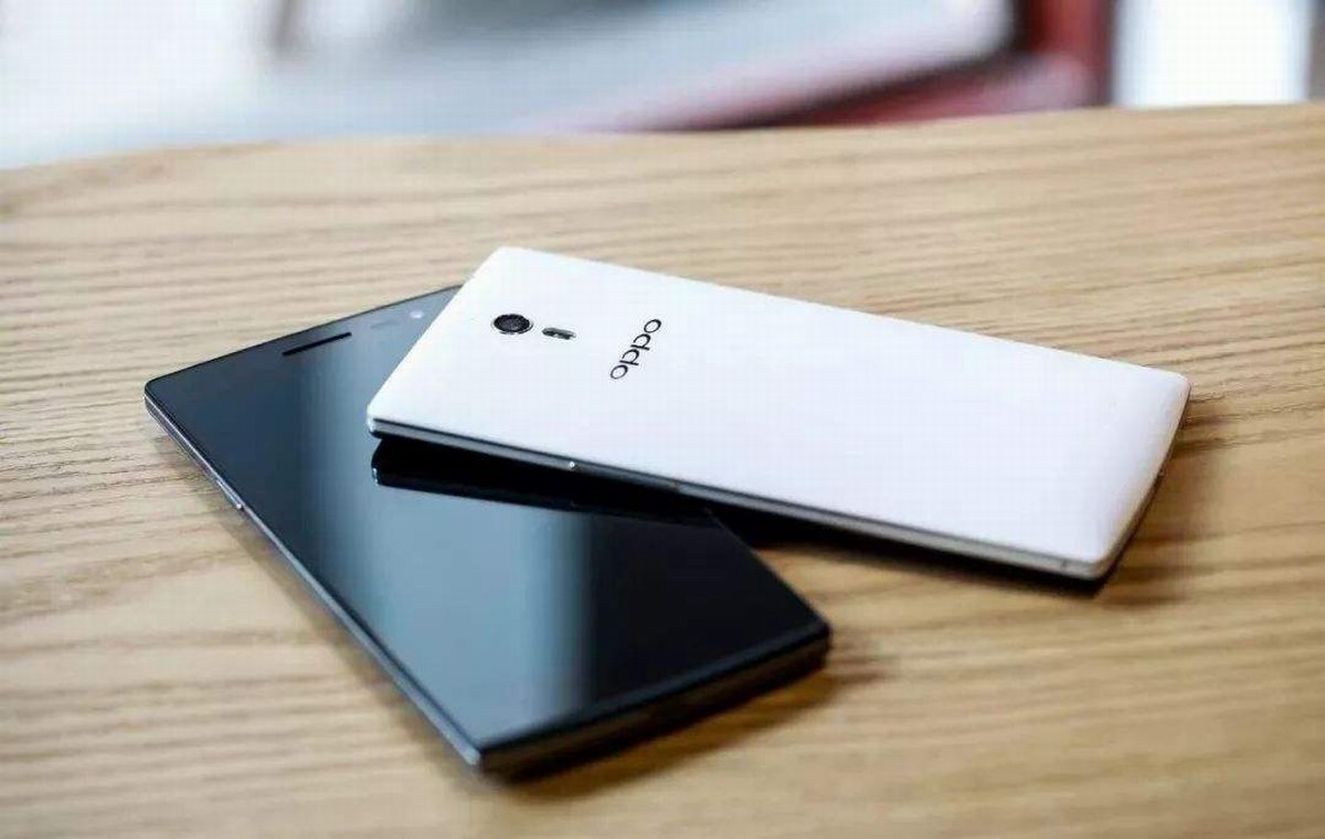

早在2014年,OPPO就推出自主研发的VOOC闪充技术,创新性地采用了低压大电流直充方案,并在Find7上率先搭载,成为国内最早一批推动快速充电技术的手机品牌。

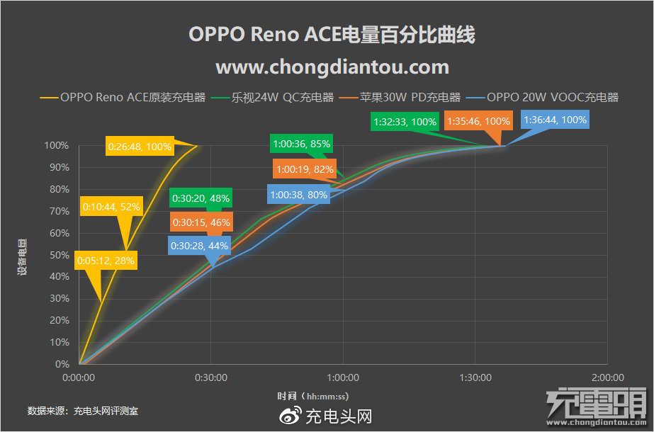

2019年10月,OPPO Reno Ace正式搭载 65W SUPERVOOC超级闪充技术,第一次在商用机型上实现了30分钟内充满4000mAh电池容量的手机。 自此,65W超级闪充在之后很长一段时间成为OPPO中坚力量,并全面普及至包括子品牌realme、oneplus在内的中高端机型当中,让更多用户享受充得快不发烫的超级闪充体验。
