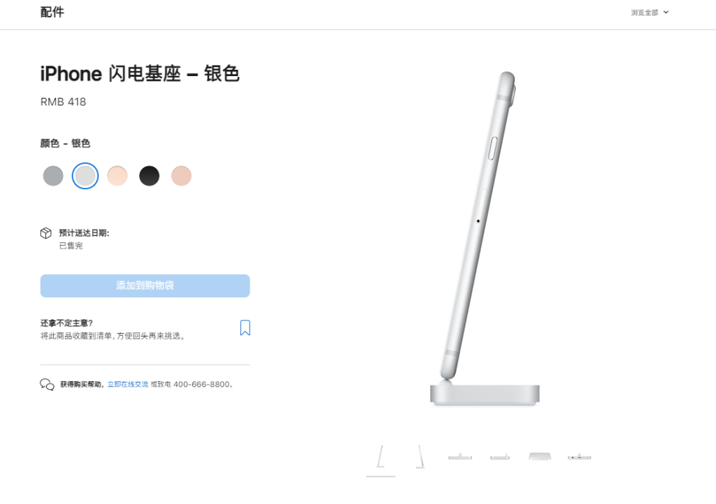

在今年传来了iPhone Lightning Dock停产的消息,小编也去苹果官网去查看了下相关产品,发现确实是没货了,于是发动“钞能力”搞到了一个库存,为大家带来这款闪电基座的拆解文章。
苹果官网上显示这款iPhone 闪电基座所有配色款式均已售完。

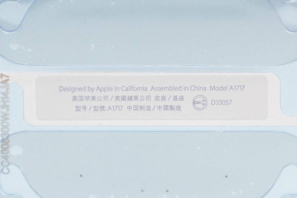

侧面贴有信息标签,产品型号为A1717。

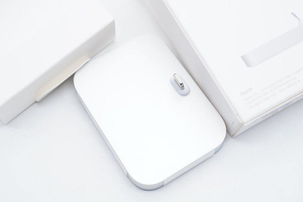

底座机身扁平,顶面以及侧身采用一体成型金属外壳,表面阳极氧化呈铝合金本色,机身边缘过渡明显。

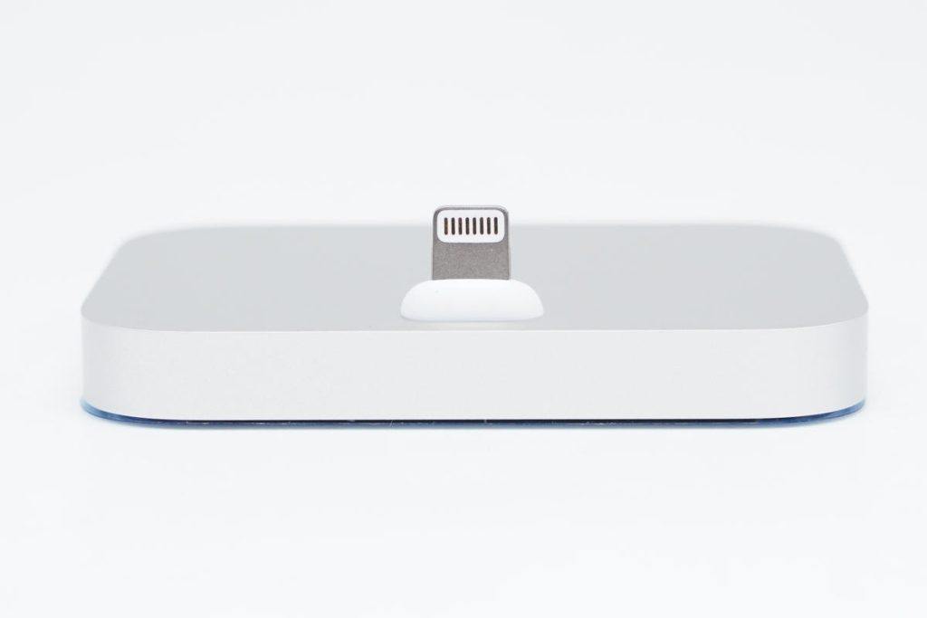

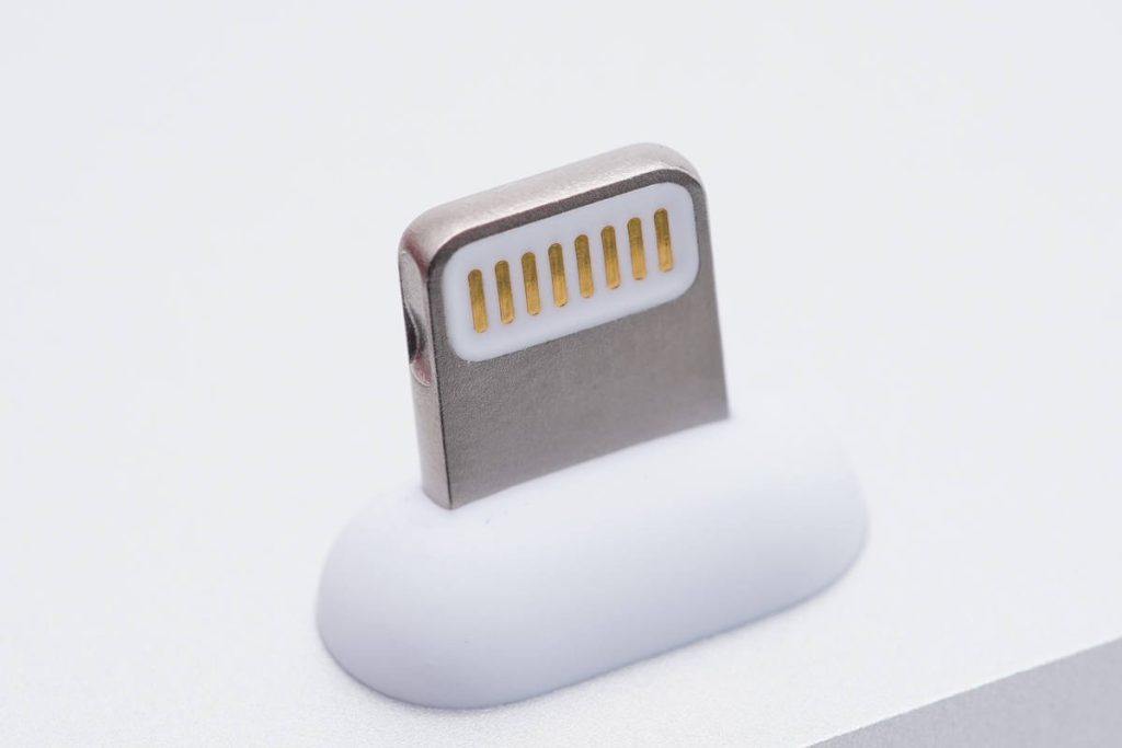

顶面只有一个Lightning端子。
从侧面可以看出端子做了一定的倾斜设计。
Lightning端子特写,触点镀金。

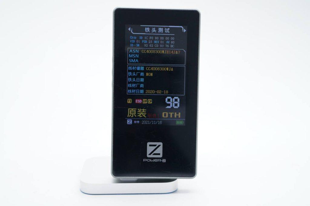

使用ChargerLAB POWER-Z MF001测得端子为原装。

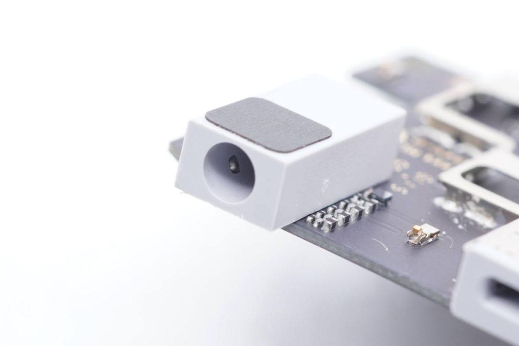

另一侧设有Lightning插口,此外还扩展出一个3.5mm耳机插孔,使得这款底座可以做得能够使用Lightning线充电的同时,边听音乐等。

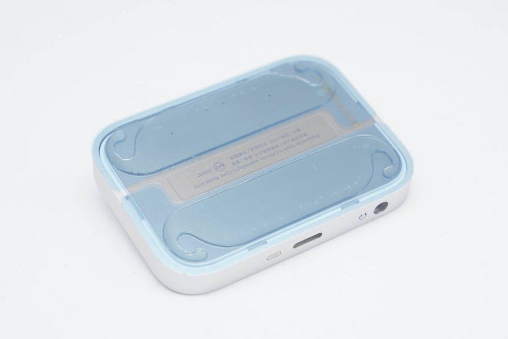

底部贴有蓝色保护膜。
中心区域印有产品信息。
底部两侧还设有粘性胶垫,使得产品可以牢牢固定在桌面上进行使用。

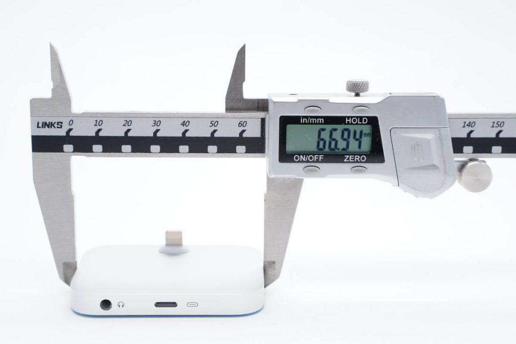

测得底座机长度为66.94mm。

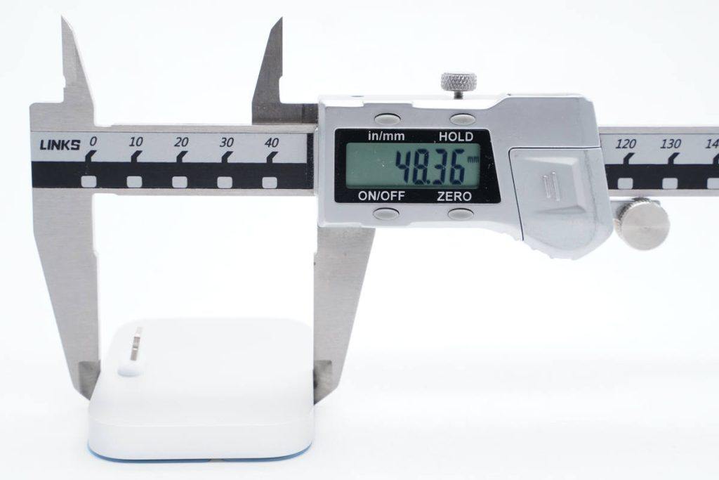

宽度为48.36mm。
厚度为8.6mm。

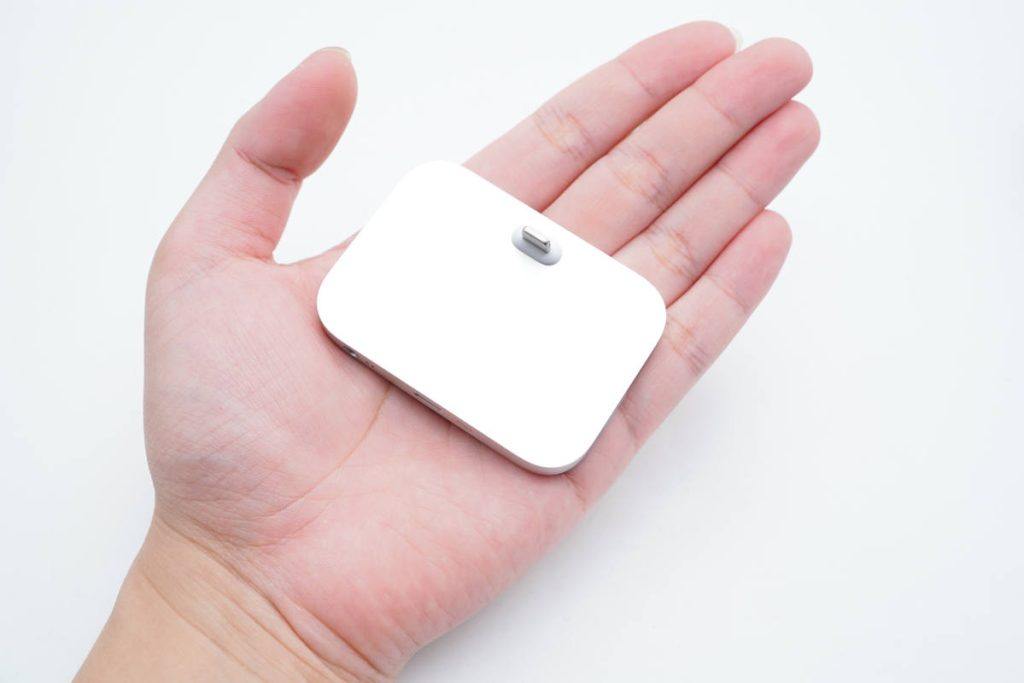

拿在手上的大小直观感受。

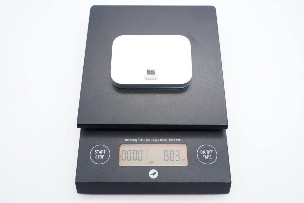

净重约为80g。

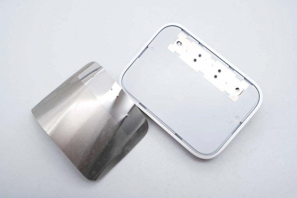

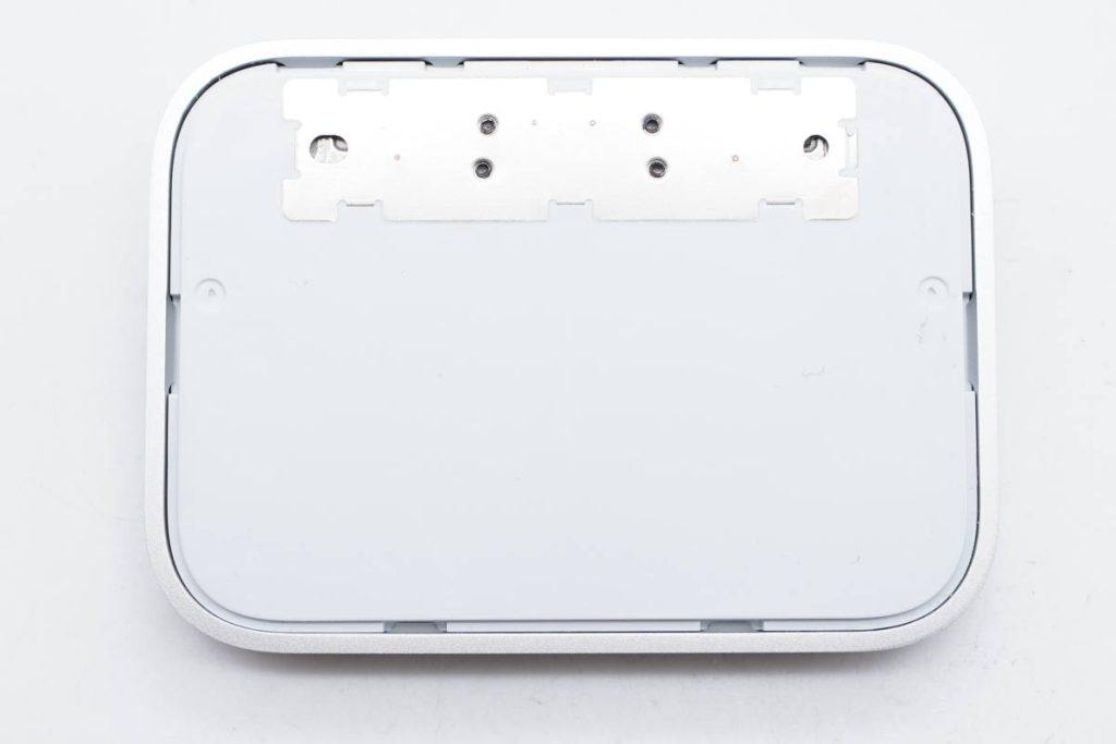

撕去底部的蓝色保护膜,下面为带有粘性的胶垫,可吸附在光滑的桌子上。
撕去底部的不锈钢片,内部为注塑结构。
注塑结构与铝合金外壳之间有卡扣固定。

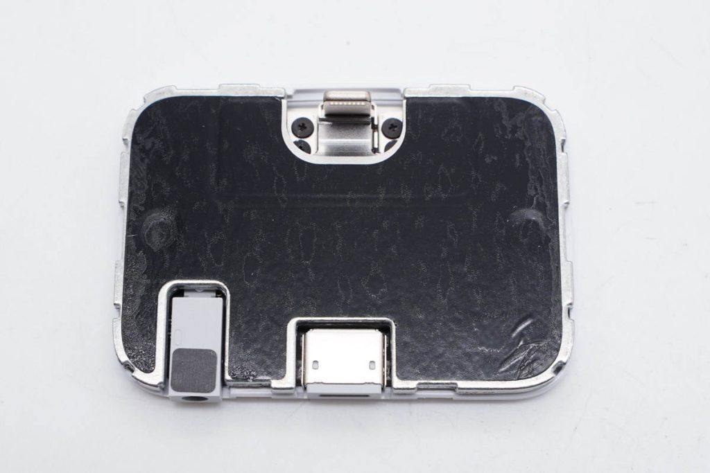

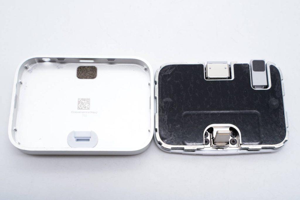

拆掉铝合金外壳,内部结构与铝合金外壳之间还通过黑色双面胶固定。
铝合金外壳内部对应输入母座的位置贴有一块导电海绵用于接地,二维码为产品序列号。

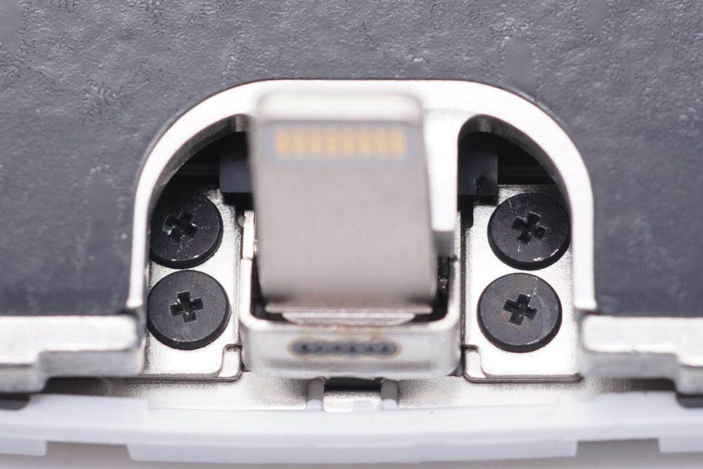

内部模块左右两侧凹陷处是固定螺丝,Lightning插头也采用螺丝固定。

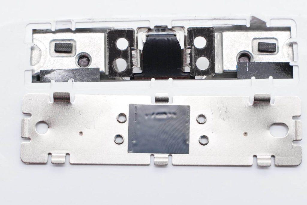

Lightning插头采用4根螺丝固定。
Lightning插头通过螺丝固定在底部的金属板上。

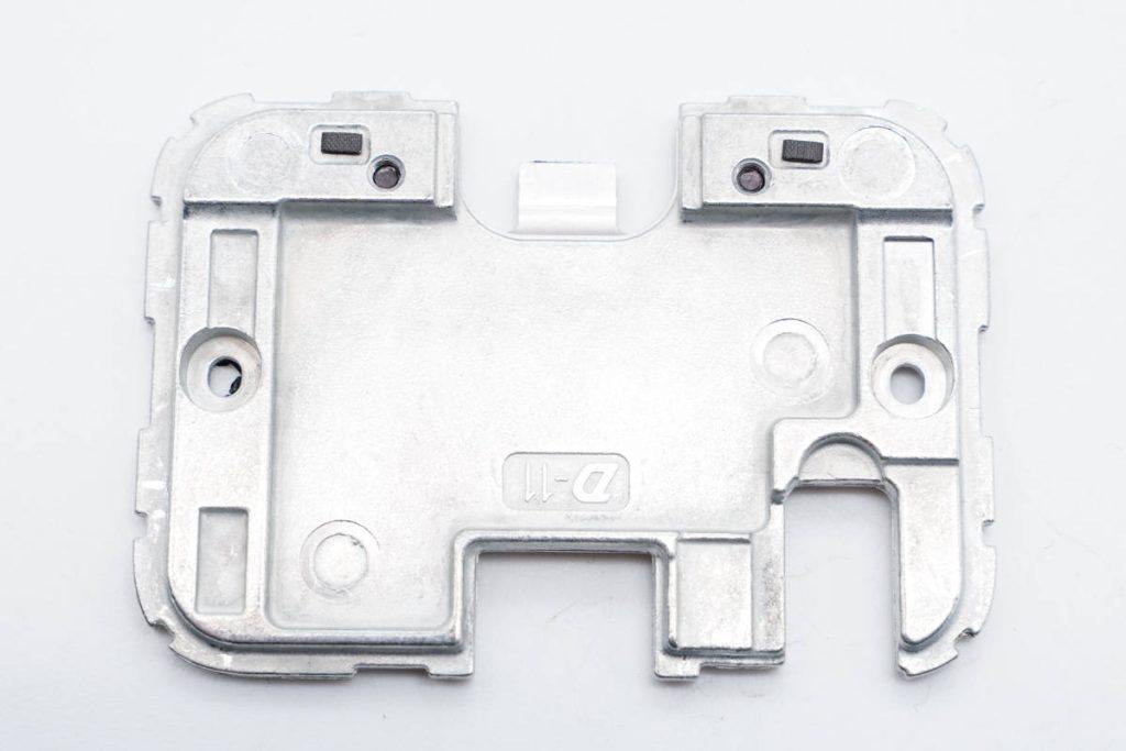

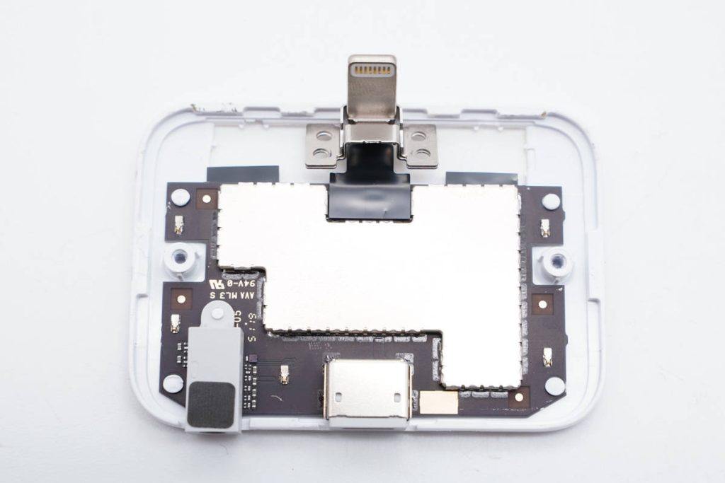

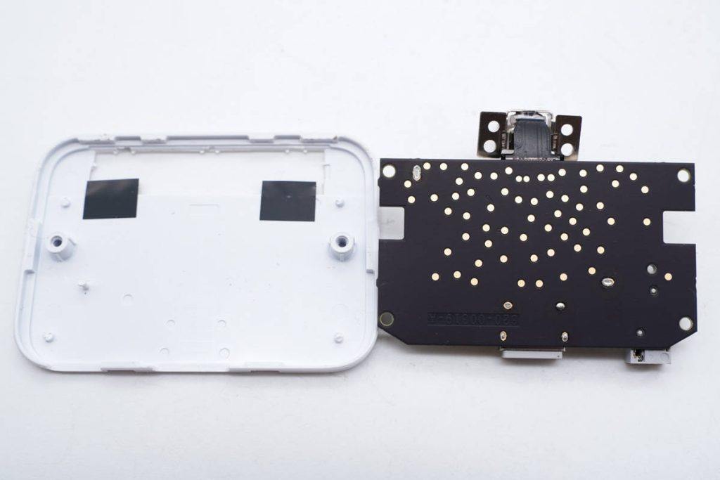

拧开固定螺丝,分离开外壳,电路板固定在铝合金支架和塑料底座之间。
铝合金支架特写。

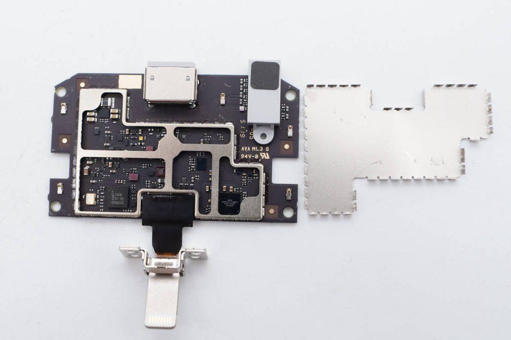

电路板上有一块很大的金属屏蔽罩。
连接铝合金支架进行接地的金属触点。

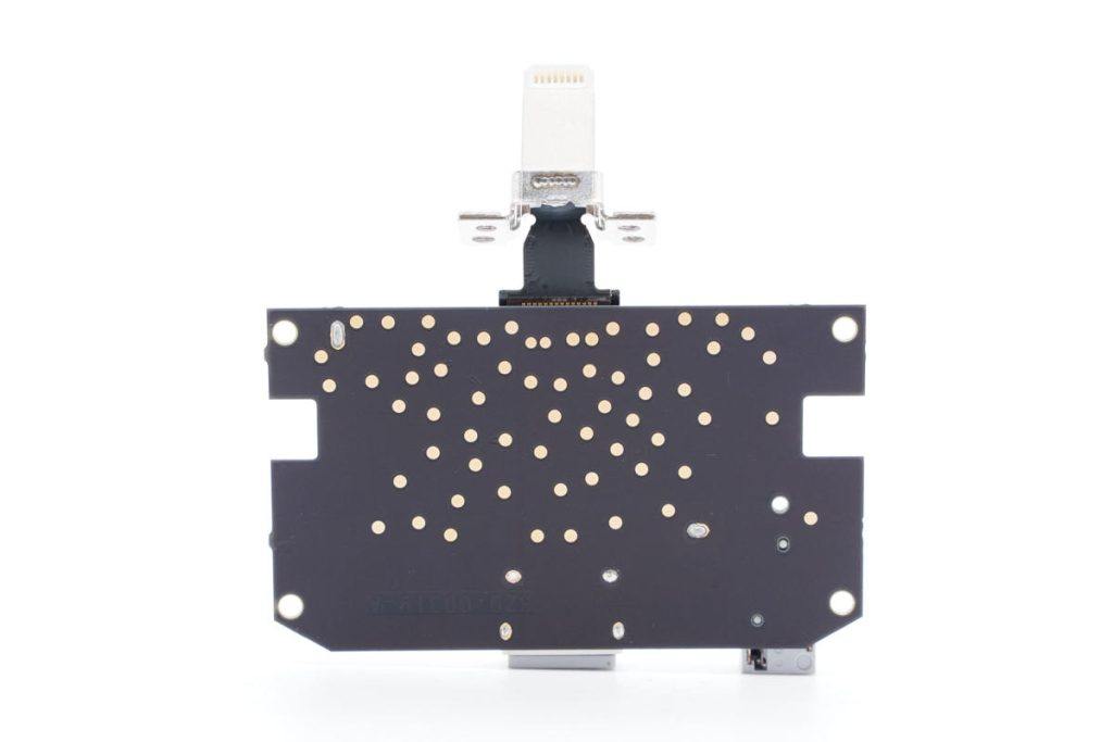

电路板背面没有元件,有很多个测试点。

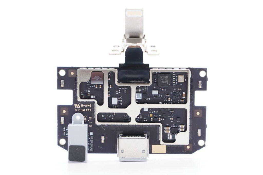

拆下屏蔽罩,屏蔽罩下面有数颗芯片,用于供电控制,音频转换等用途。
闪电基座内部电路板正面一览。
闪电基座内部电路板背面一览。
Lightning连接器特写,采用金色端子,不锈钢支架点焊固定。
3.5mm音频输出母座,贴片焊接。

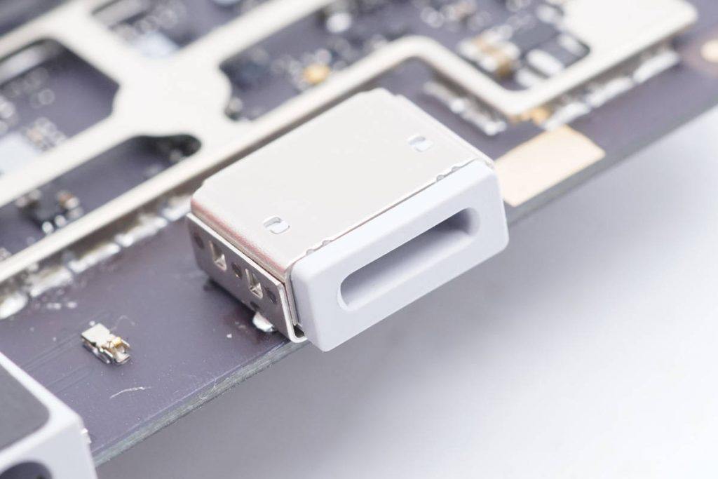

Lightning母座,外壳固定脚过孔焊接。

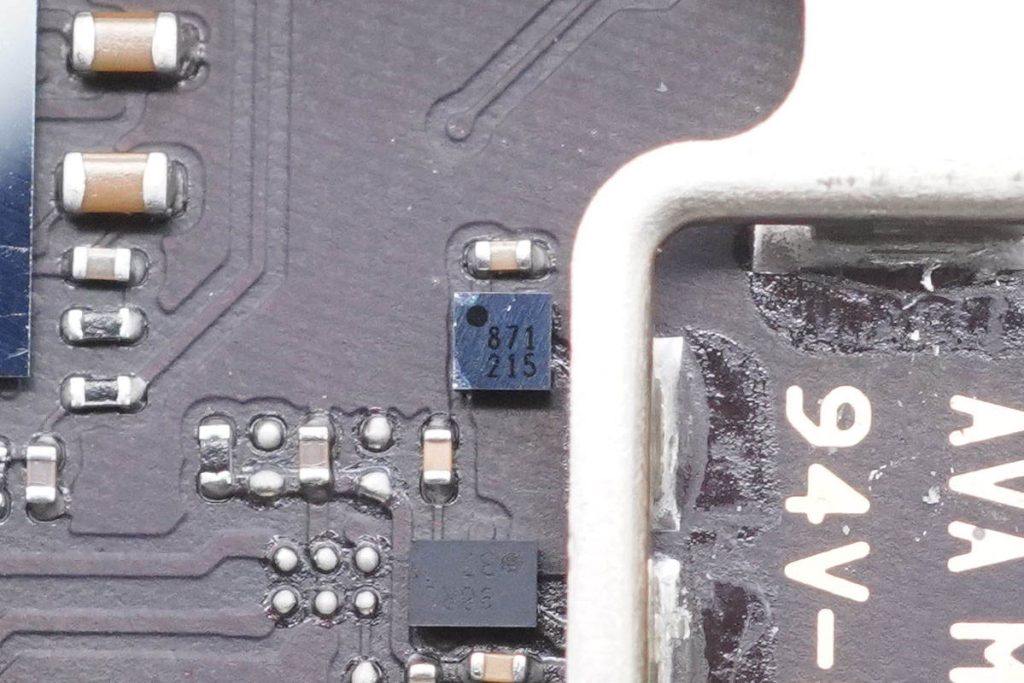

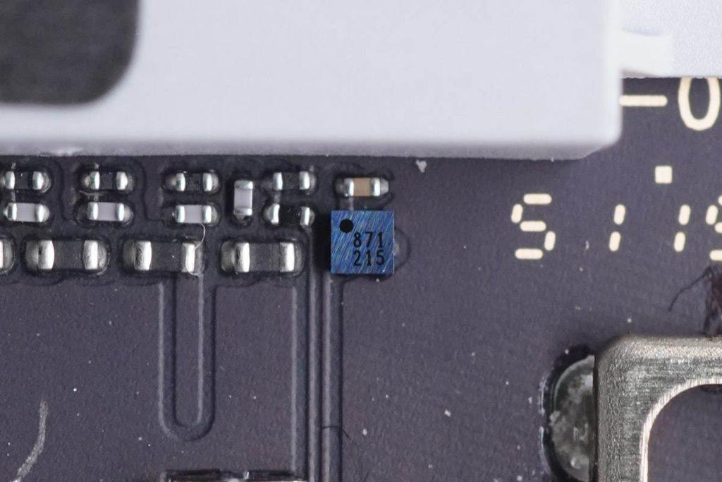

耳机接口附近,丝印871 215的芯片。

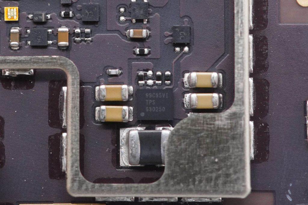

TI TPS630250 集成开关管的单电压同步升降压转换器,输入电压最高5.5V,输出电压最高3.6V,进行输入电压转换,为主板上的其他芯片供电。

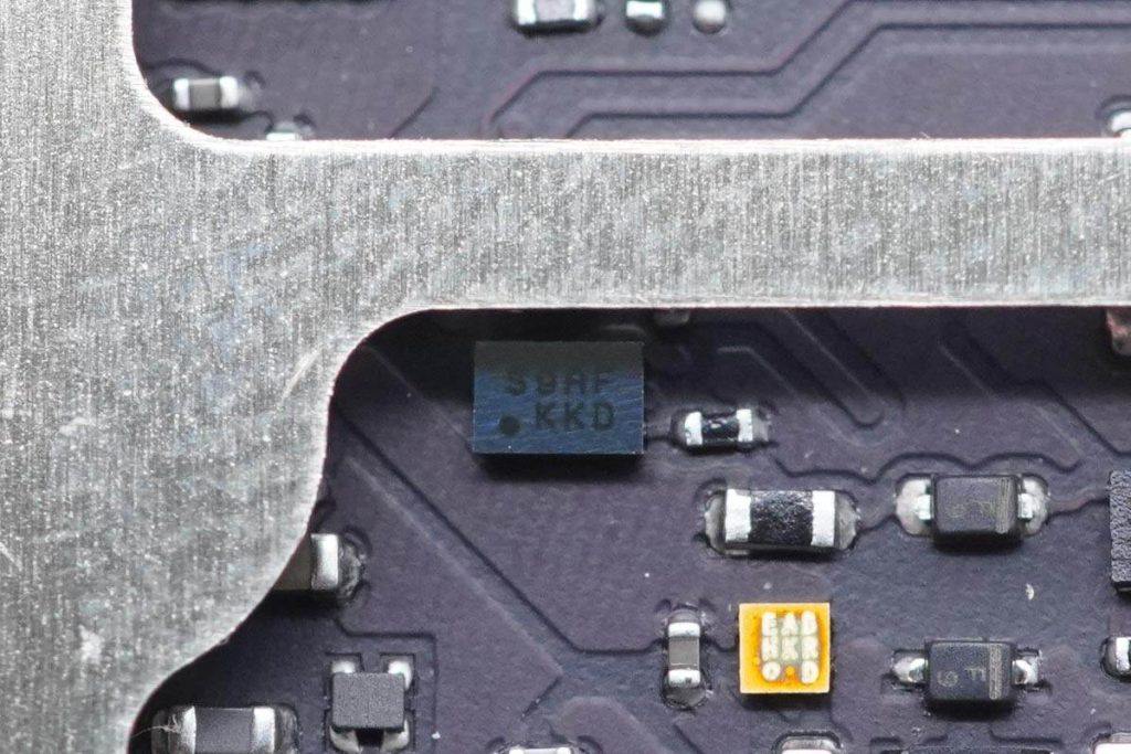

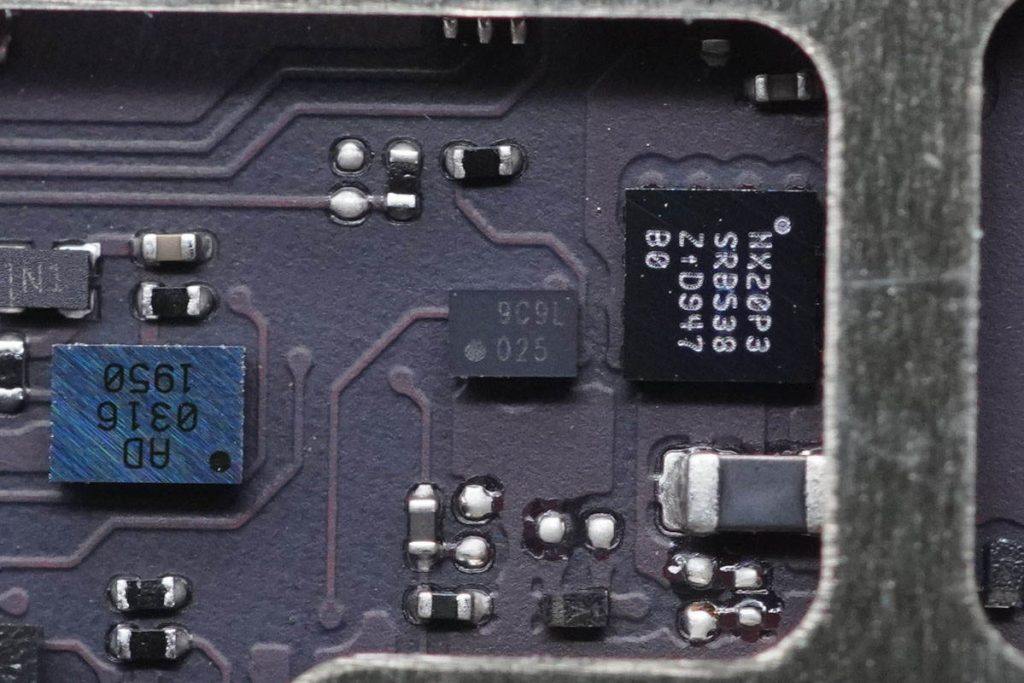

丝印S9AF KKD的芯片。

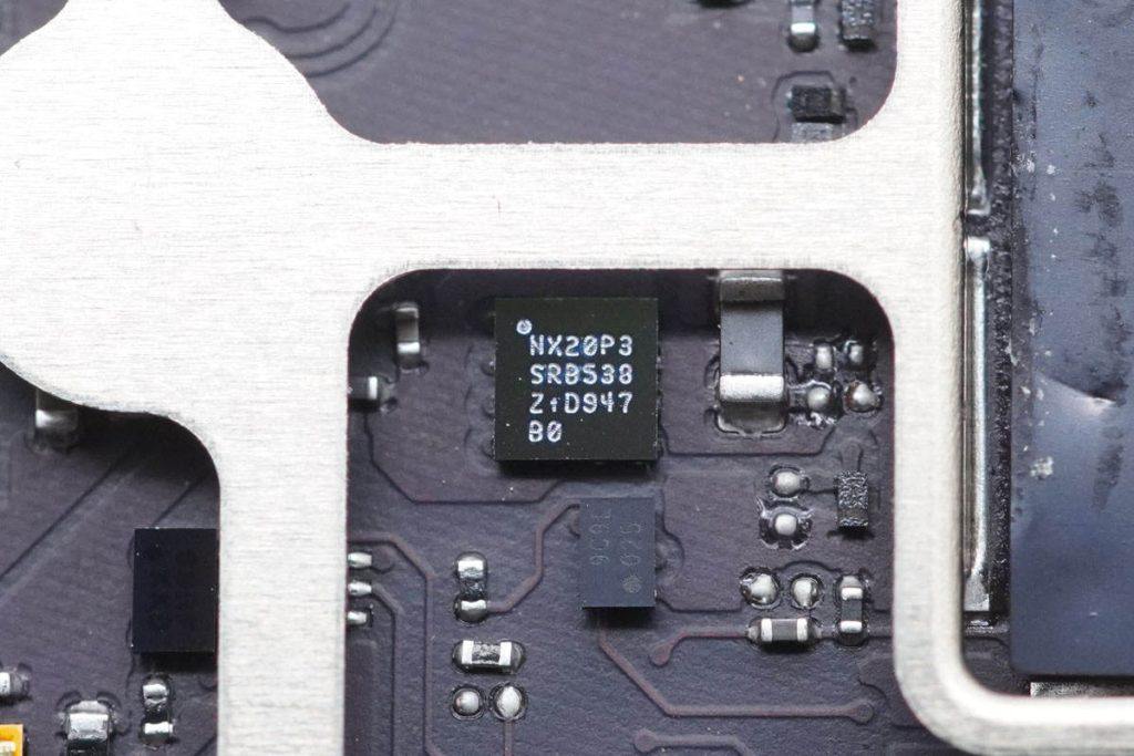

MFi数据线中常见的NXP NX20P3功率开关,用于手机充电控制。
丝印9C9L 025的芯片。
丝印 AD 0316 1950的芯片。

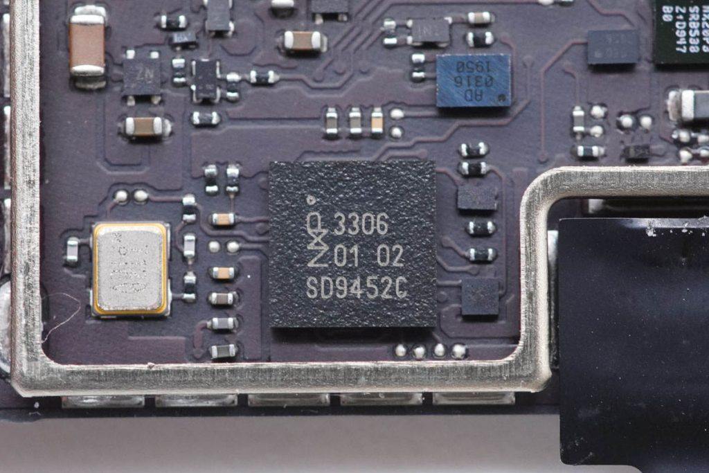

NXP 丝印SD9452C的芯片。

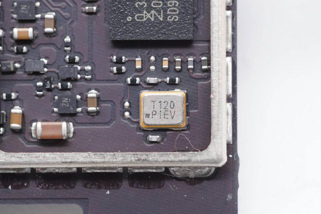

丝印T120的无源时钟晶振。

另外一颗丝印871 215的芯片。

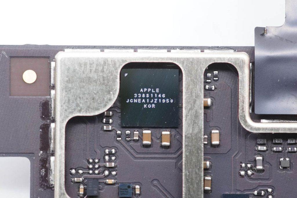

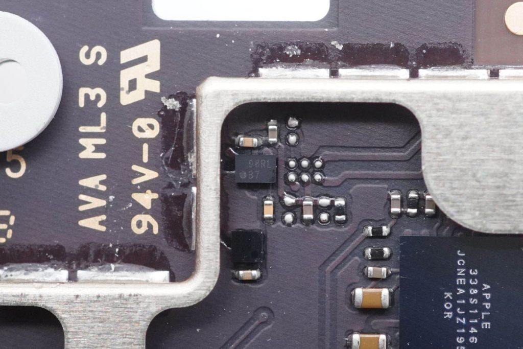

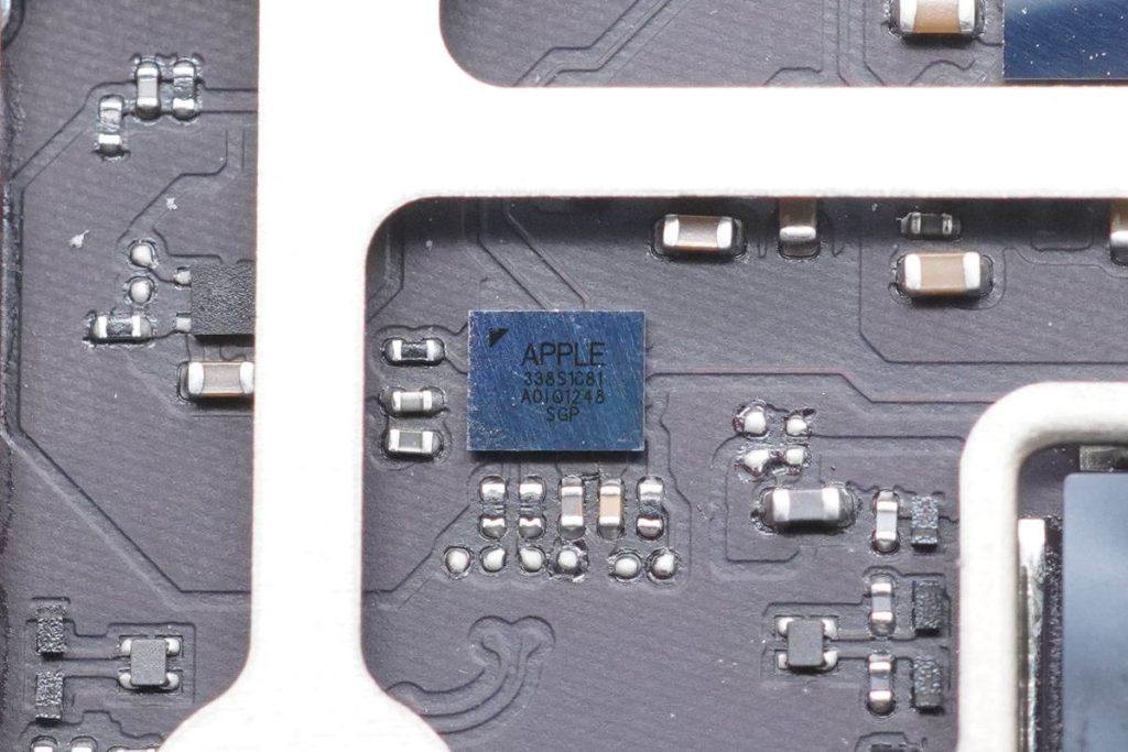

苹果338S1146 音频芯片,用于音频转换输出。
