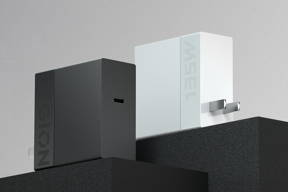

为了兼顾USB PD快充的通用性的同时还照顾DC接口用户, 联想拯救者打造出135W私有协议生态配件,发布了C135氮化镓充电器、USB-C to 联想方口诱骗线等新品。

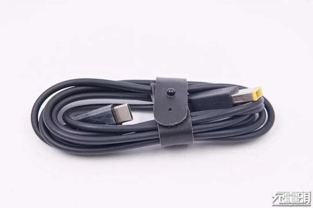

拯救者USB-C to 联想方口诱骗线插入充电器端是常见的USB-C接口,插入电脑端是联想特殊方口,线缆长度为1.5米,出线口网尾包裹防止弯折破损,外皮为TPE材质。

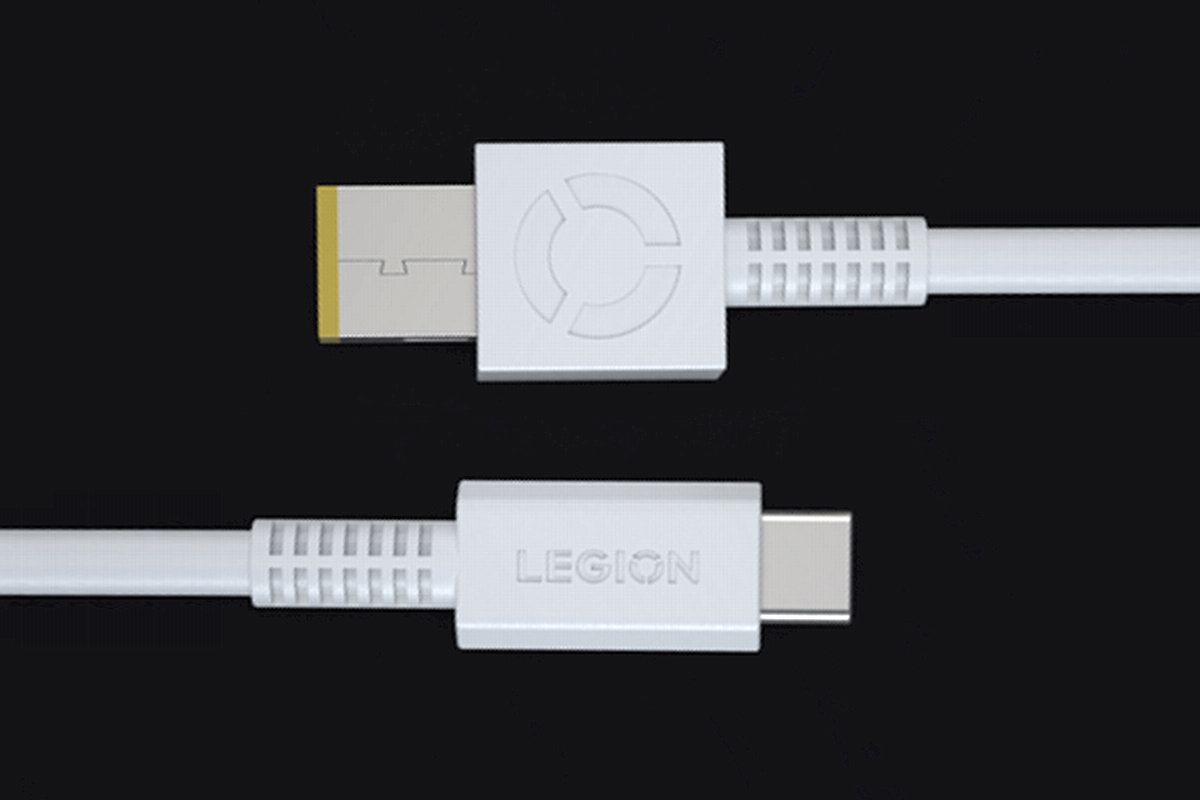

端子头上可以看到,USB-C上印有“LEGION”拯救者英文商标,方口那边则是拯救者三叉商标图案,方口内塑料为黄色,并带有特殊针。线缆内置魔改E-Marker芯片,除了支持联想135W私有协议外,也兼容USB PD 100W通用快充标准。

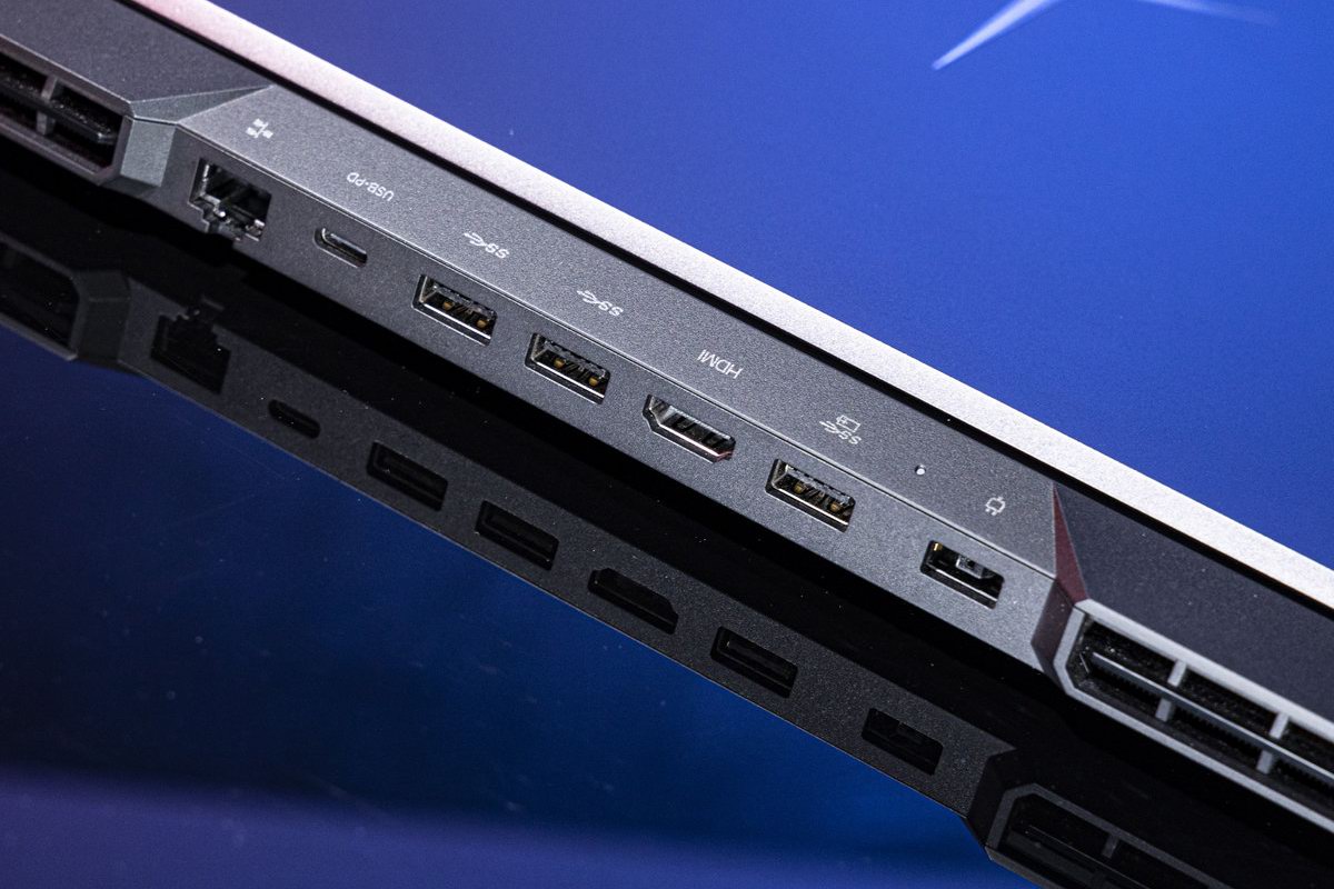

根联想官方介绍,拯救者7000P 2022款、拯救者9000P 2022款、小新Pro16独显版 2022款机身上的方口均支持135W私有协议,使用C135氮化镓充电器搭配方口转接线可获135W充电效果。其它2021款或更早发布的机型,通过C135氮化镓充电器搭配方口转接线最高可获100W充电效果。

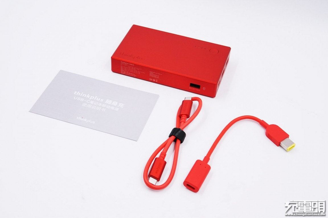

这并非联想第一次推出PD转DC诱骗线,2019年联想就推出过ThinkPad 45W笔记本快充移动电源,机身上带有联想专用方口,电池容量14000mAh,配备2A1C三个接口,最大输出功率分别为18W和45W,也配送了USB-C转方口45W数据线用于转接充电。

拯救者135W USB-C快充生态包含C135氮化镓充电器、USB-C转联想方口数据线,可以让笔记本在USB-C输入接口上获得135W私有便携快充,也可以让135W氮化镓充电器通过转接向方口输出135W,更高的供电标准让笔记本比使用100W PD充电器性能释放更强悍,且体积小更便携。另外,转接线也兼容USB PD标准,方便大家利用手上的USB PD充电器转接成DC方口输出,兼容联想旗下大部分方口设备使用。拯救者C135氮化镓充电器、USB-C转联想方口数据线为套装销售,定价为199元,已上架拯救者官网与各大电商,感兴趣的小伙伴请自行上车。
