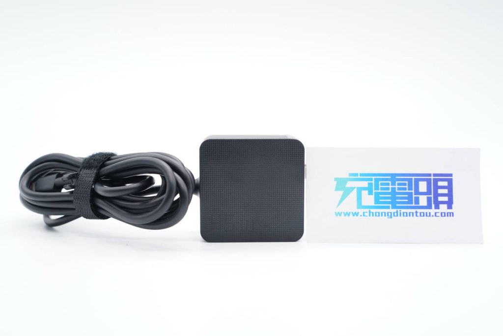

近日充电头网拿到了一款华硕笔记本充电器,这款充电器设计简洁,自带USB-C输出线缆,体积小巧使用方便,具备PD快充输出,最大功率45W。充电器采用美规固定插脚,自带2米长线缆的设计,适合在办公室或家中固定使用。
45W的输出功率能够满足一些轻薄笔记本的使用需求,也可以满足移动电源的充电需求。下面就对这款充电器进行拆解,看看华硕这款45W充电器的用料及设计。
华硕ROG 45W充电器开箱
作为华硕ROG幻系列笔记本标配的充电器,样式和前不久充电头网拆的ROG 100W充电器的一样

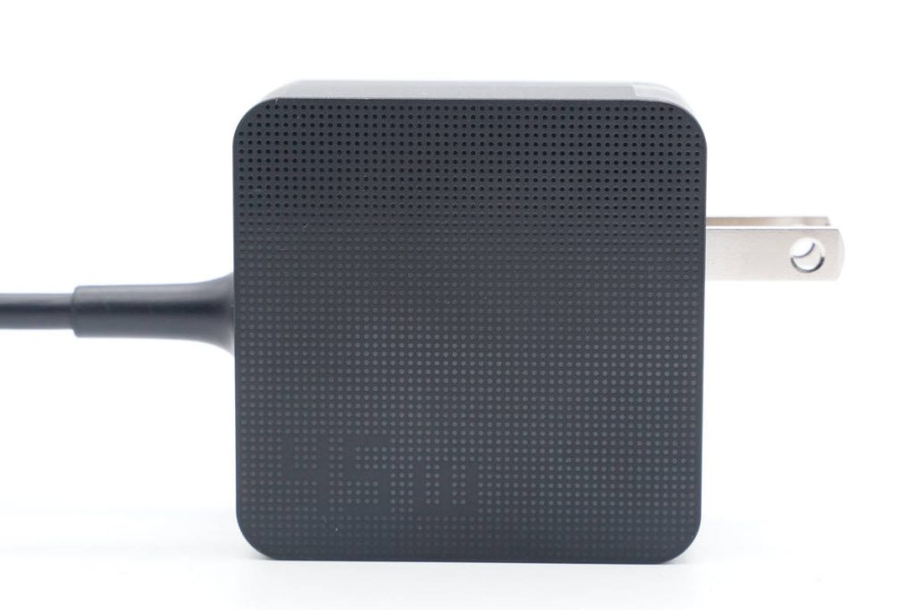

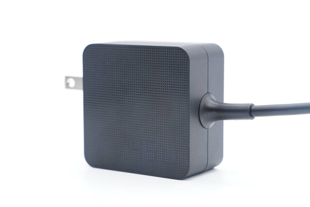

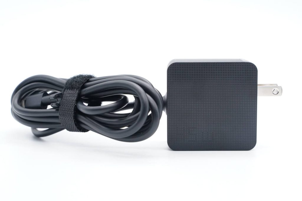

充电器机身采用方块造型,配备固定式美规插脚,另外自带USB-C输出线缆。
机身正背面采用契合华硕幻系列笔电“点”元素设计,左下角还设有45W字样,表明充电器支持45W快充。
充电器配备固定式美规插脚。

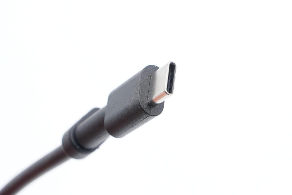

输出线缆做了抗弯折处理。
线缆另一对设计有锁扣,方便进行整理携带,线头外壳磨砂方便用户插拔。
测得线缆长度约为2米。

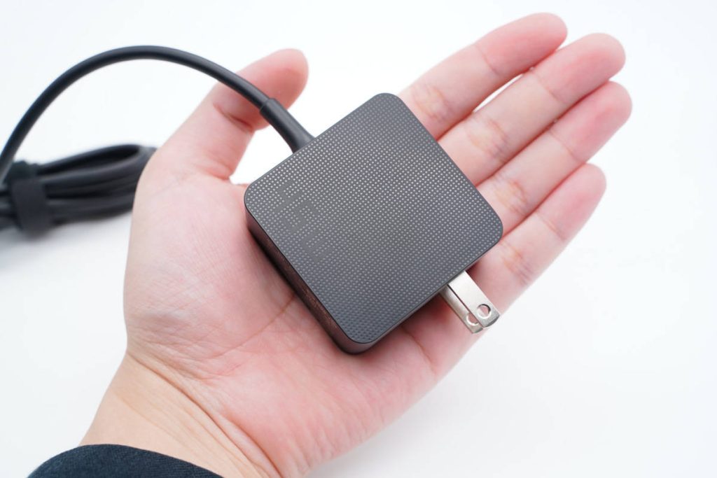

充电器拿在手上的大小直观感受。
充电器带线总重量约为178g。

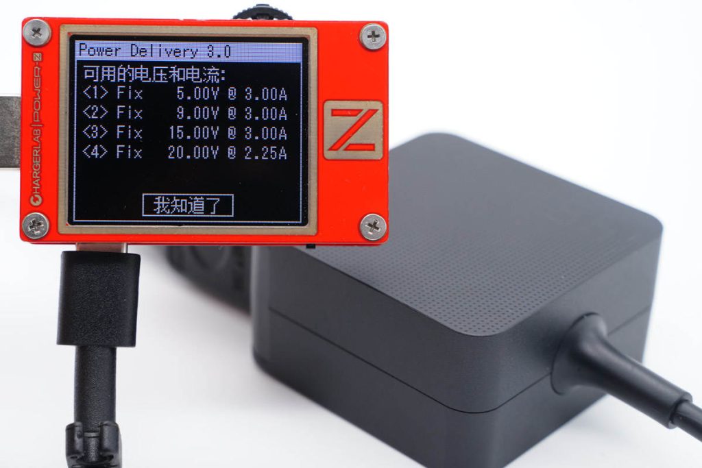

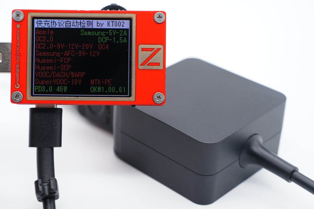

使用ChargerLAB POWER-Z KT002测得充电器仅支持PD3.0快充协议。
并且具备5V3A、9V3A、15V3A、20V2.25A四组固定电压档位。

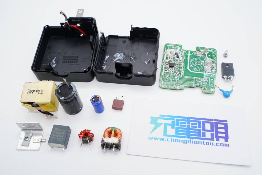

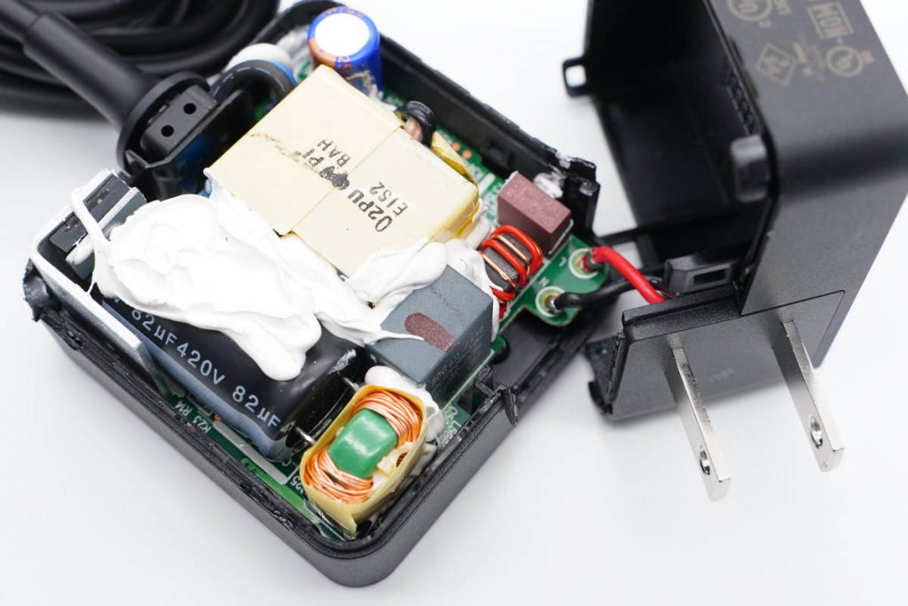

沿外壳接缝拆开外壳,电路板与插脚通过红黑导线连接通电,电解电容与变压器等元件之间打胶固定。

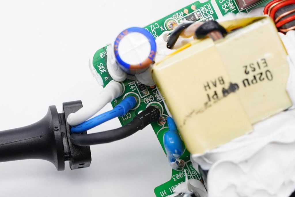

输出线压端子焊接,外套热缩管绝缘。白线为输出正极,黑线负极,蓝线为CC线,PCB上也进行了相关标注。

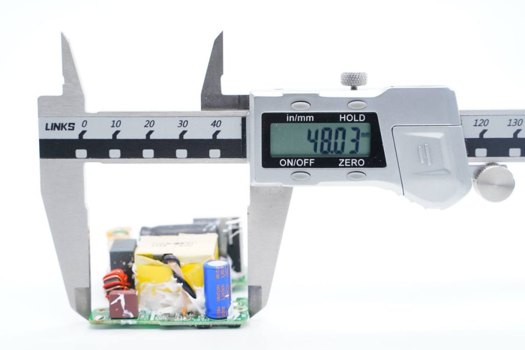

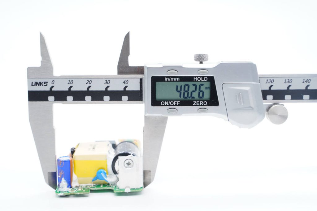

使用游标卡尺测量PCB长度为48mm。
宽度为48.26mm。

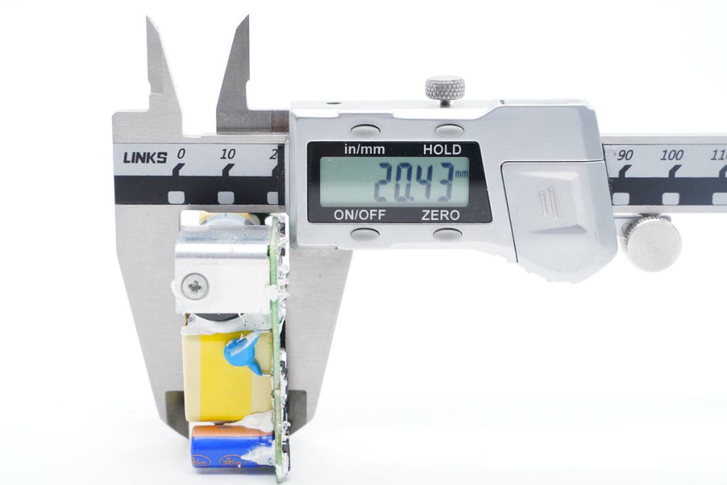

厚度为20.43mm。
PCB模块正面一览,元器件摆放密集,空间利用率很高。左下角是初级开关管,螺丝固定一块铝片散热。
PCB模块背面一览,初次级分界明显。华硕这款45W充电器采用反激架构,宽电压输出,由协议芯片根据设备需求控制充电器输出电压。下面我们从输入端开始了解各个器件。

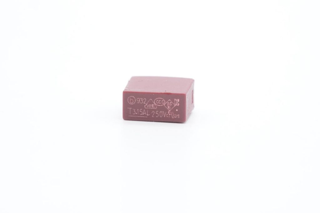

电源输入端通过保险丝进入电源,起到过流保护作用。延时保险丝来自贝特电子,3.15A 250V。
第一级共模电感,采用磁环绕制,抑制EMI干扰。
安规X电容,容量0.33μF。
第二级共模电感,绿色磁环,下方有黑色支架,白色胶水固定。
交流输入经过EMI电路后送至整流桥,由整流桥整流成脉动直流电。整流桥来自扬杰,型号YBS2008,额定电流2A,耐压800V。

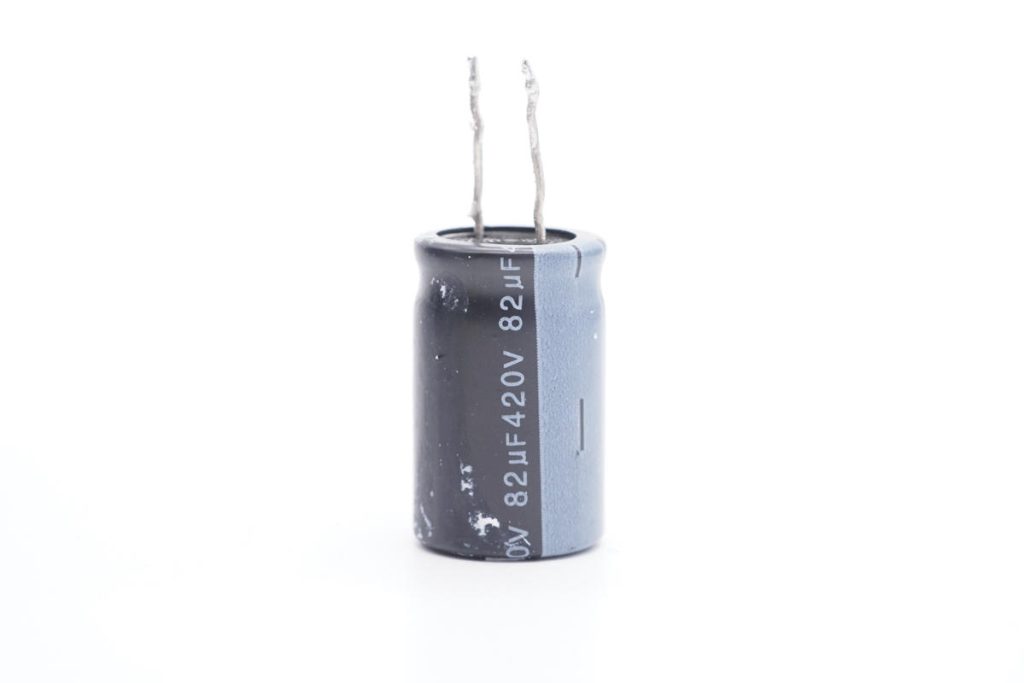

初级滤波电容来自立隆,RGA系列105℃耐热,2000小时寿命,规格为82μF 400V。

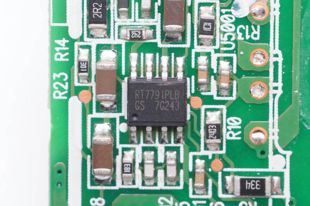

PWM主控芯片来自RICHTEK立锜,RT7791。芯片内部集成稳压器,支持10-40V供电,支持自适应的过电流保护,支持自适应环路增益控制用于提升环路稳定性,轻载及空载下绿色模式运行,支持外接NTC用于过热保护,支持全面的保护功能,适用于USB PD充电器。

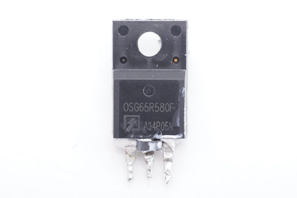

初级开关管采用东微OSG65R580FF,GreenMOS系列,NMOS,耐压700V,导阻580mΩ,采用TO220F绝缘封装。

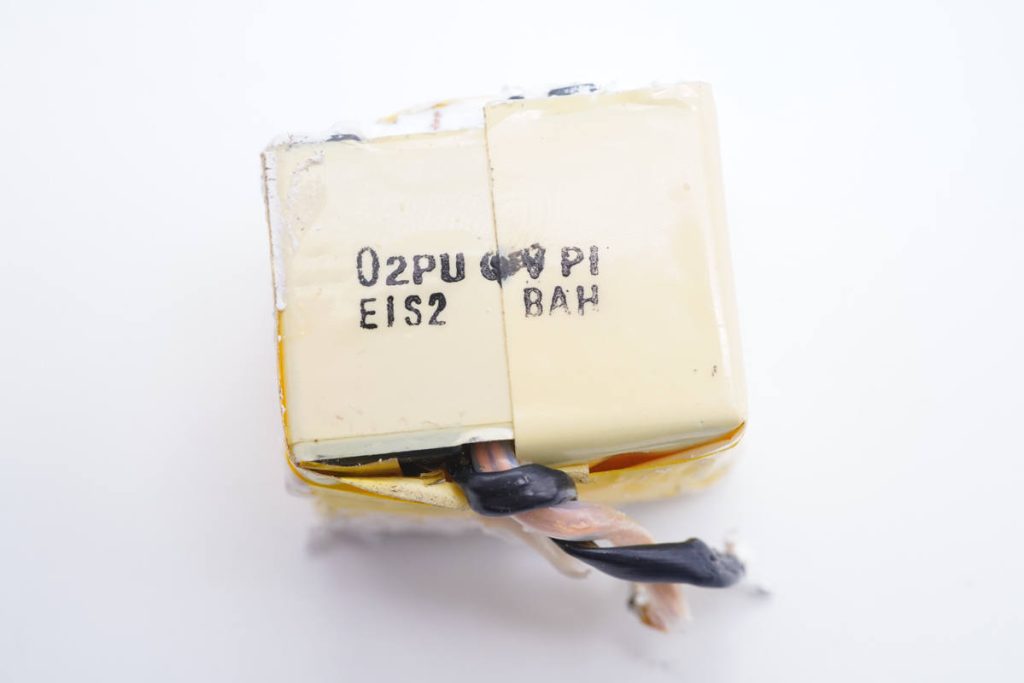

变压器特写,使用绝缘胶带严密包裹。

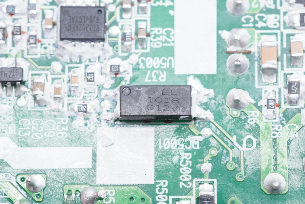

用于反馈调节输出电压的亿光光耦,型号EL1018。

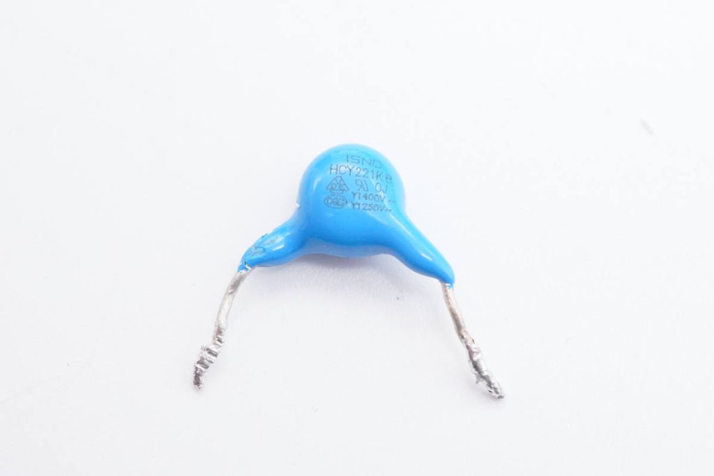

Y电容来自ISND厦门华信安。

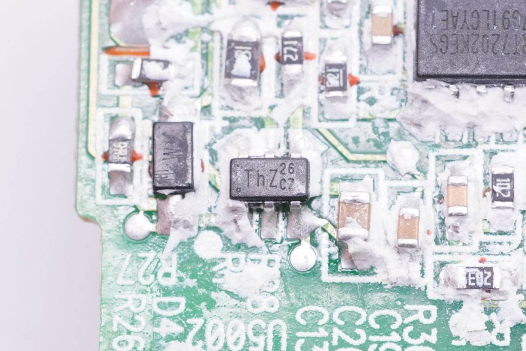

丝印ThZ的同步整流控制器。

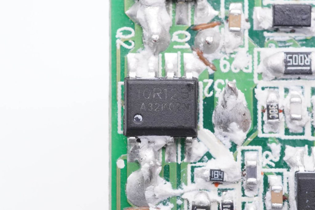

同步整流管来自东微,SFG10R12BF,NMOS,耐压100V,导阻12mΩ,采用SO8封装。

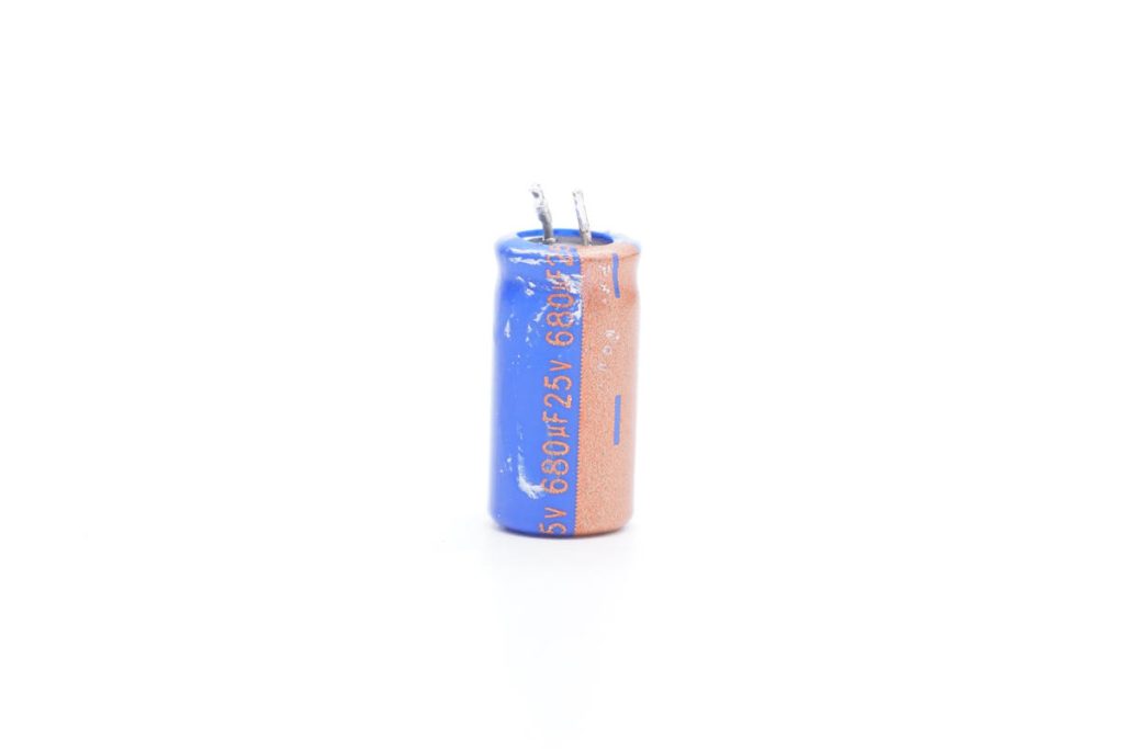

输出滤波电容同样来自立隆,OCRZ系列高分子固态铝电解电容,105℃2000小时寿命,680μF 25V。

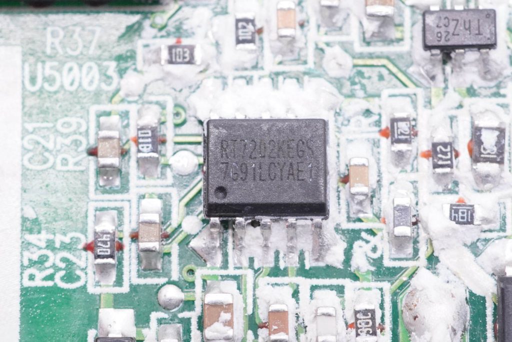

协议芯片采用立锜RT7202,不仅支持USB PD2.0和3.0协议,还支持其他私有的快充协议。内部集成MCU,支持宽范围工作电压,内置自适应过压,欠压保护和固件编程的过电流保护。

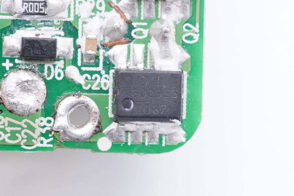

输出VBUS开关管来自DIODES,DMN3009SSS,NMOS,耐压30V,导阻5.5mΩ,采用SO8封装。
