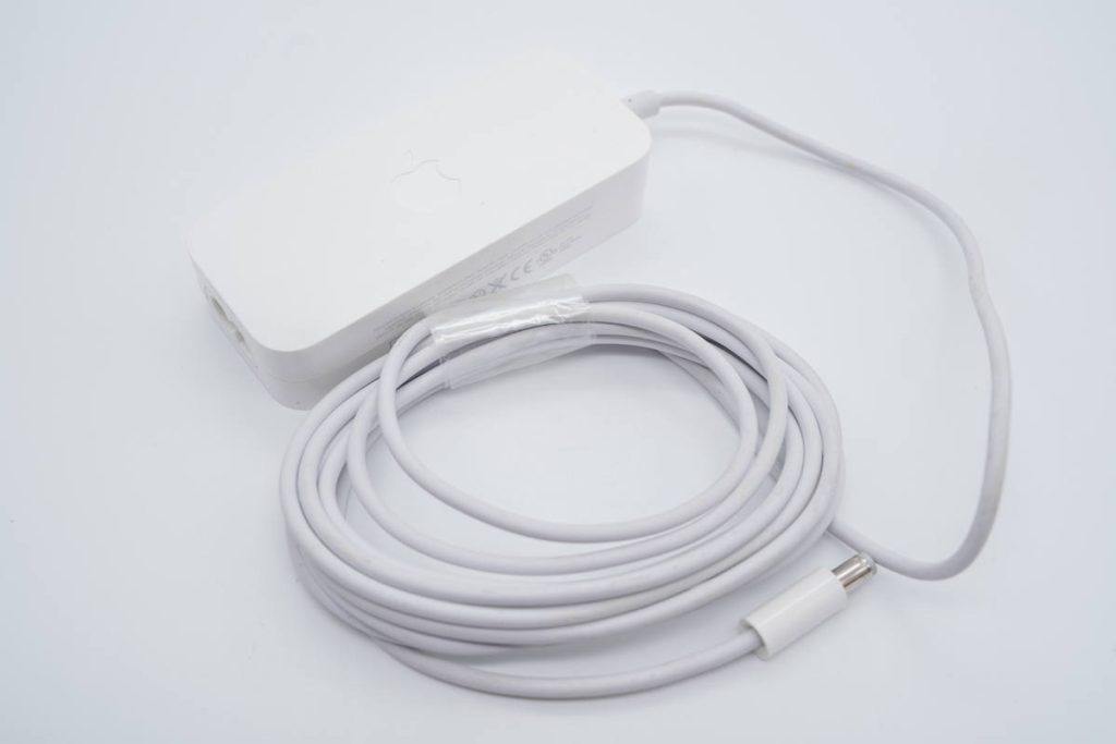

苹果的手机和电脑大家都非常熟悉了,但是苹果也曾经推出过无线路由器产品,今天拆解的就是一款苹果路由器的适配器。这款电源适配器采用苹果经典的白色设计,自带3米长输出线缆,方便不同家庭的布局使用。
这款电源适配器根据内部器件年份判断,大概在2012年初上市,下面就一起来看这款10年前的路由器内部设计和做工如何。
苹果21.6W DC适配器开箱
苹果这款适配器机身长条扁平造型设计,另外自带DC圆头输出线缆,整体风格也是十分的简约。

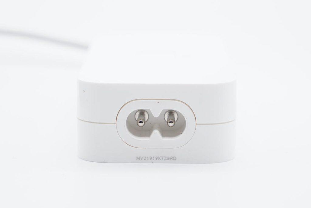

一端设有8字电源线插口,独立模块设计。

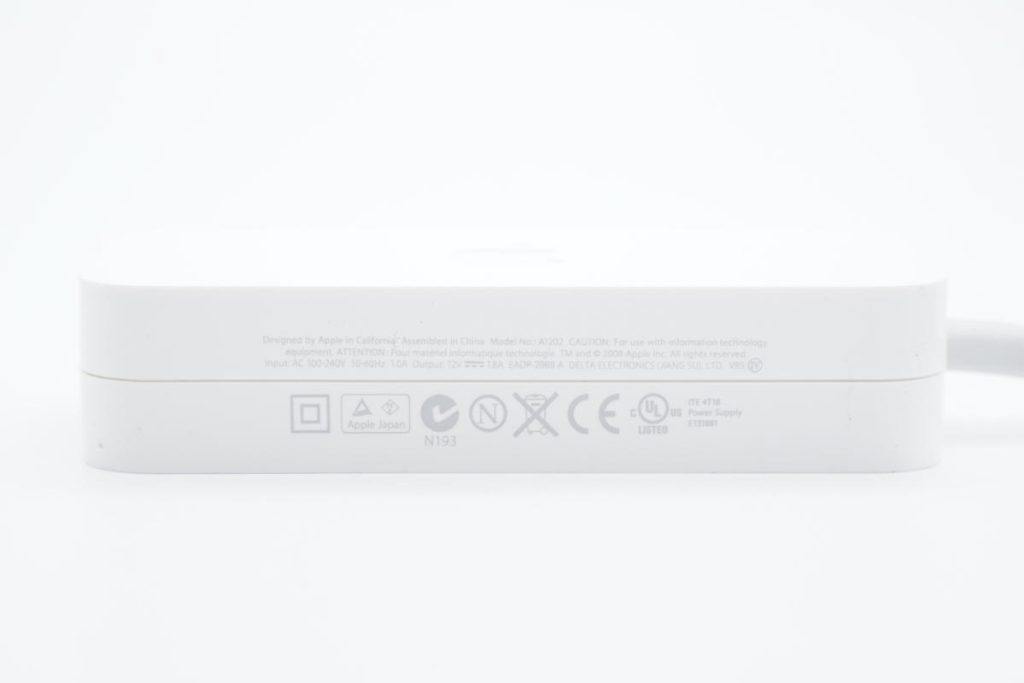

机身一侧印有适配器参数,型号为A1202,支持100-240V 50/60Hz 1A输入,以及12V1.8A输出。适配器通过了CE、UL等认证。

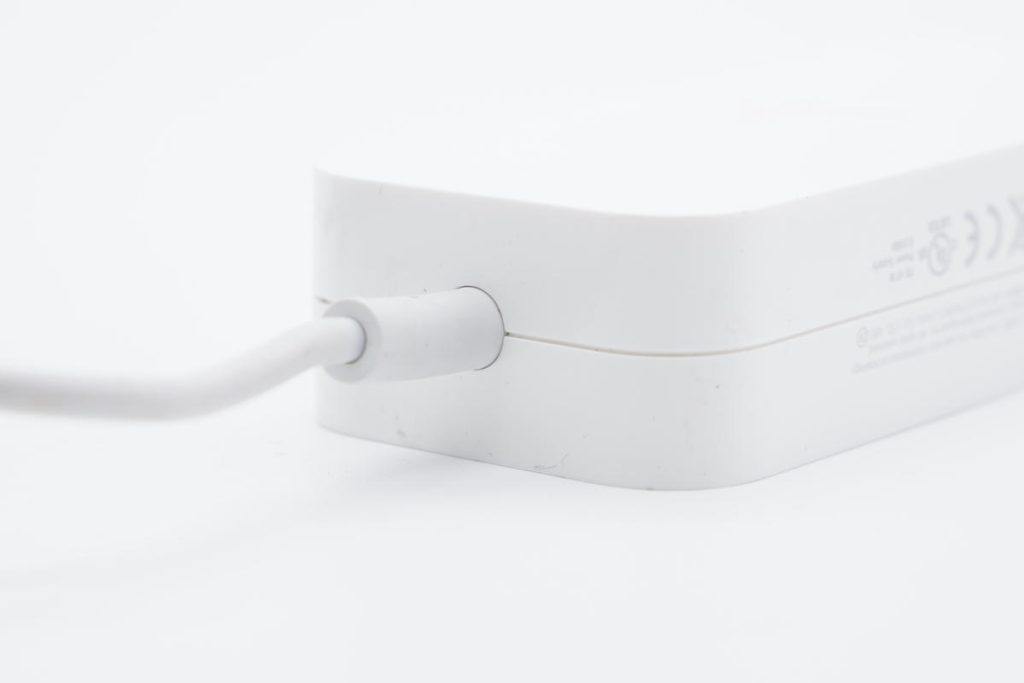

另一端连接输出线缆,做了抗弯折处理。

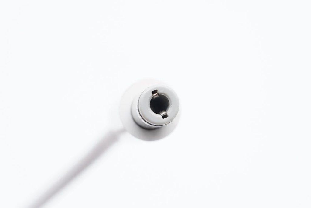

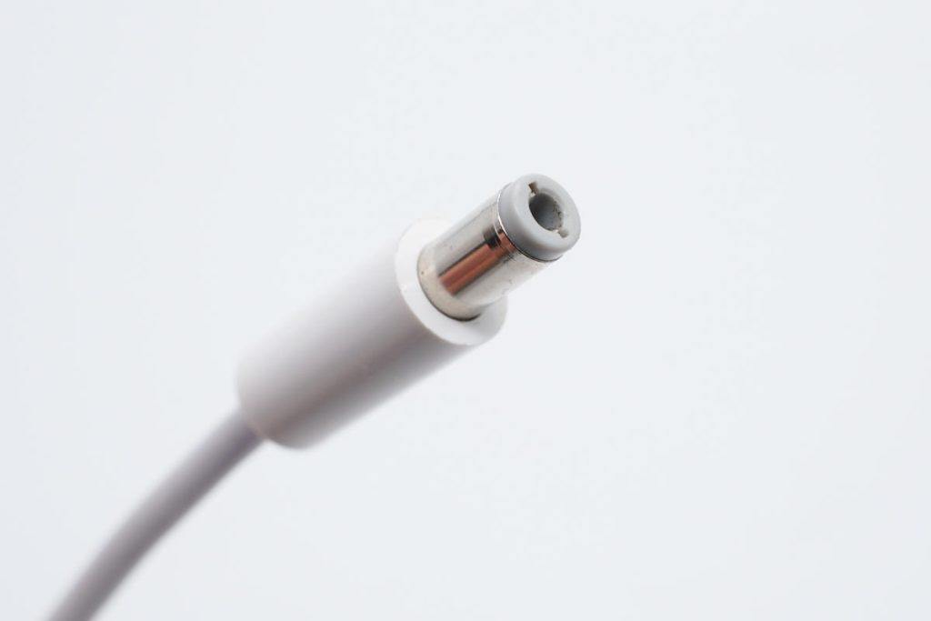

DC圆头特写。
插头内有两个金属弹片。

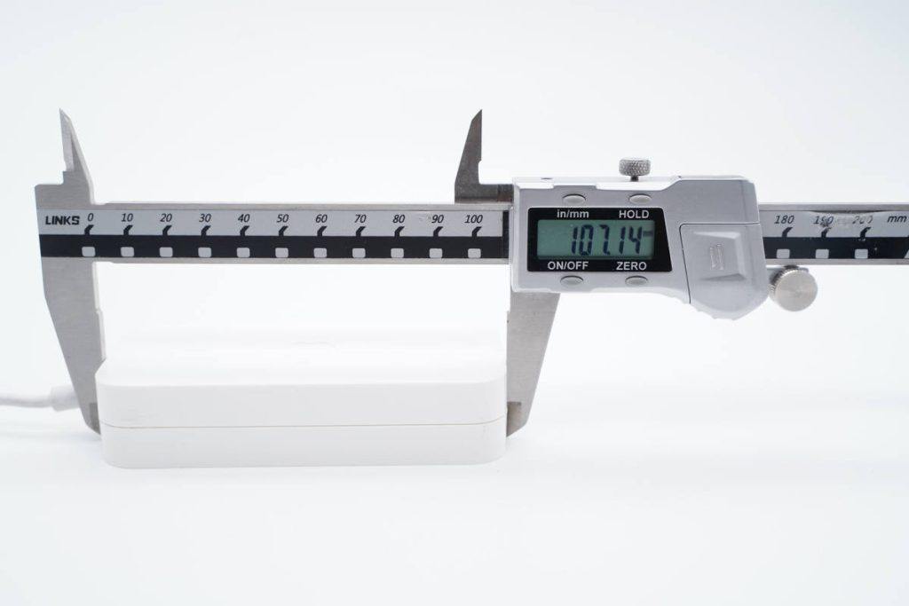

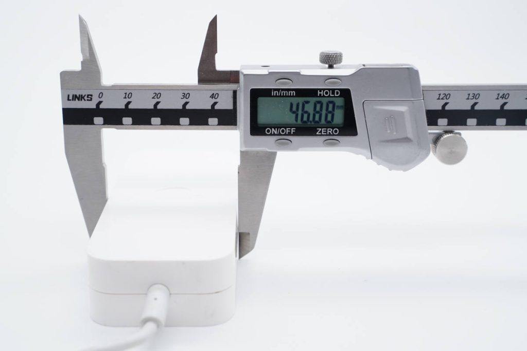

测得适配器机身长度约为107.14mm。
宽度为46.88mm。
厚度为22.99mm。

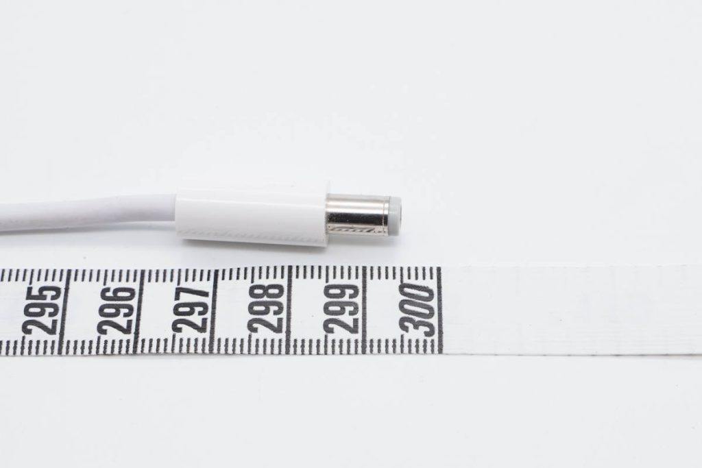

输出线缆长度约为3米,相当的长。

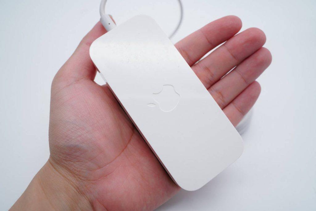

适配器拿在手上的大小直观感受。
重量约为208g。

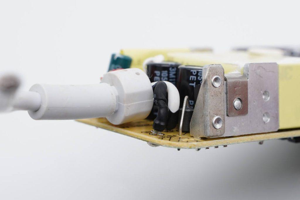

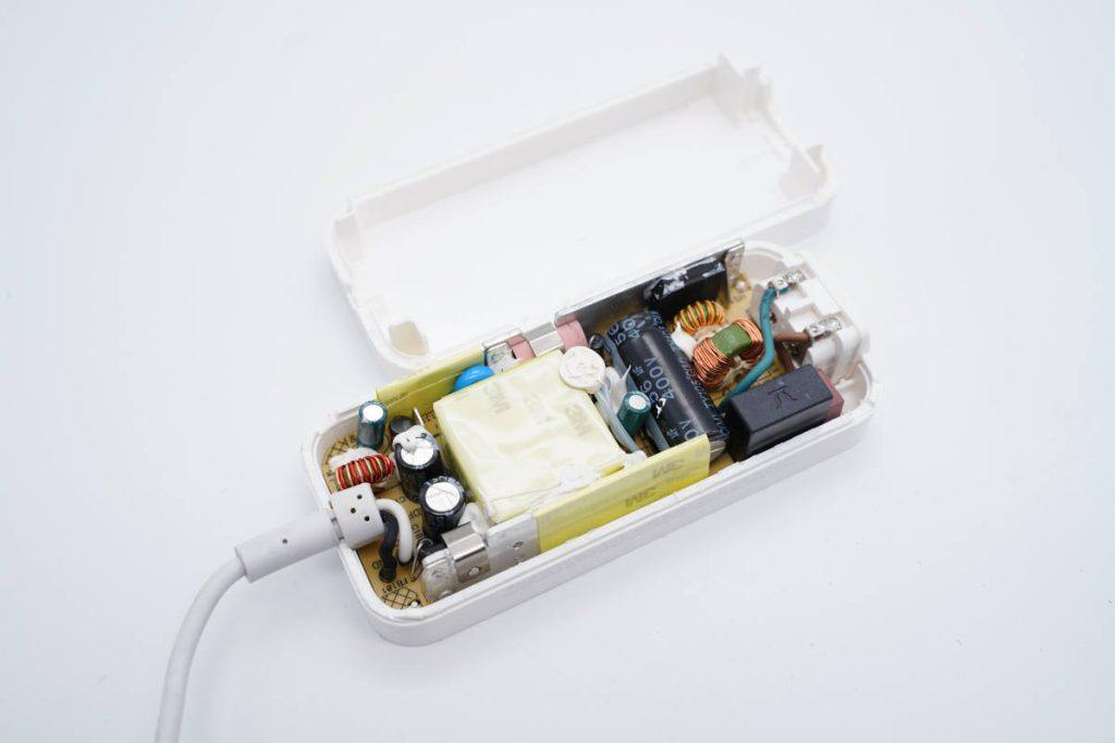

沿电源外壳接缝拆开外壳,电源内部两侧均有散热片为内部功率器件散热。
输出导线注塑线卡固定在外壳内部。
电源输入线冷压端子焊接。

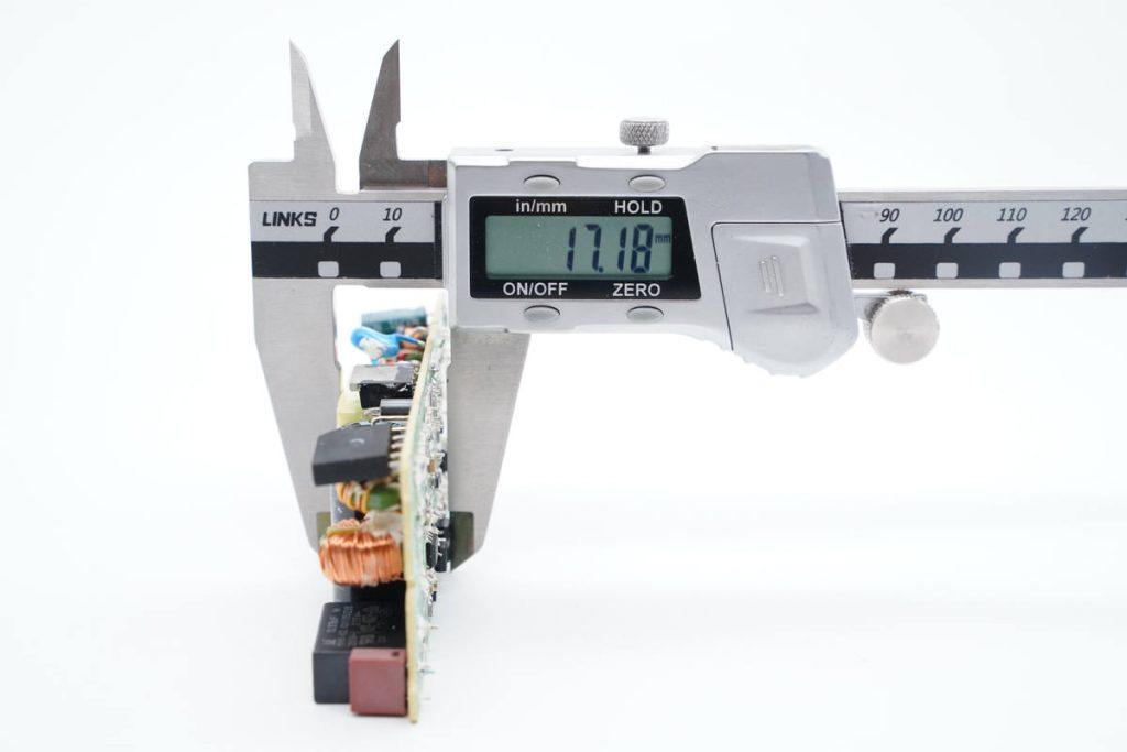

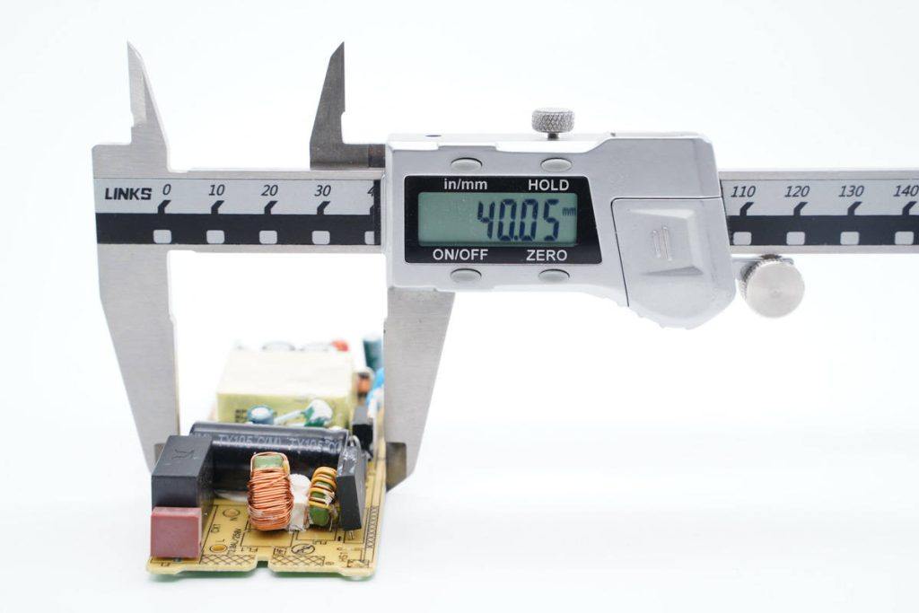

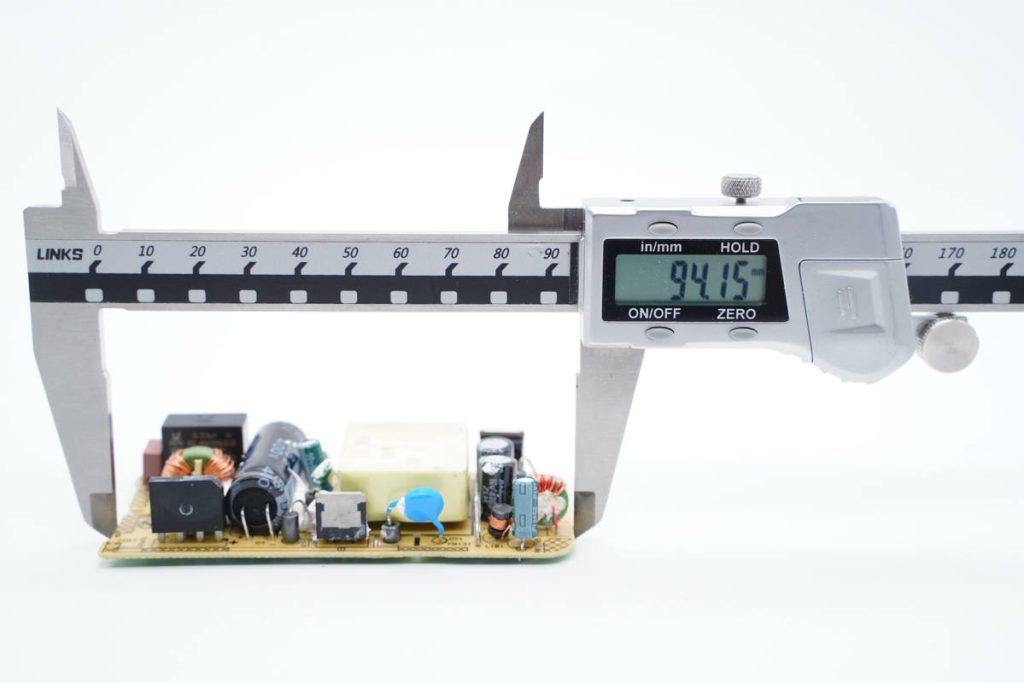

使用游标卡尺测得电路板长度为94.15mm。
宽度为40mm。
厚度为17.2mm。

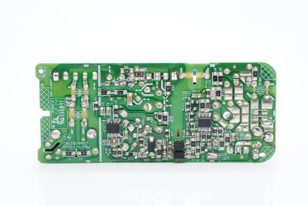

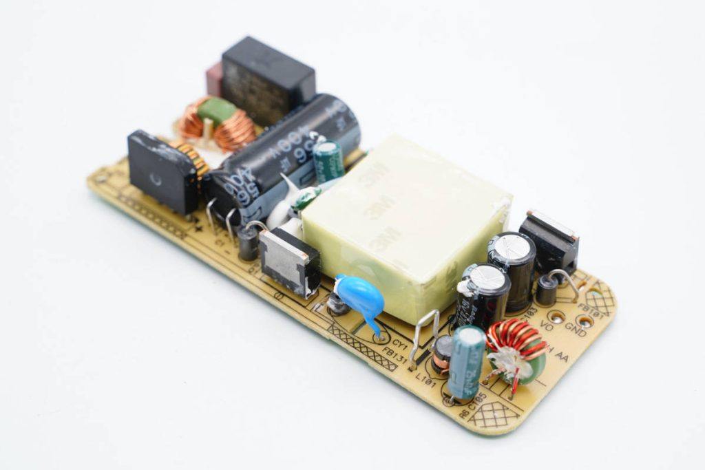

PCB正面特写。
PCB背面特写。

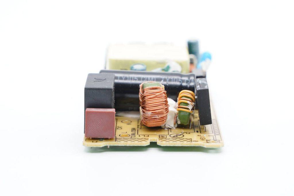

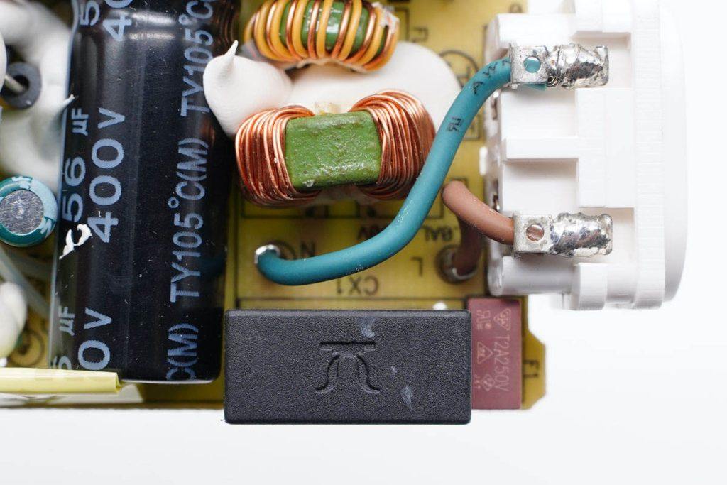

电源输入端特写,焊接保险丝,X电容,共模电感和整流桥,两级共模电感之间打胶水固定。

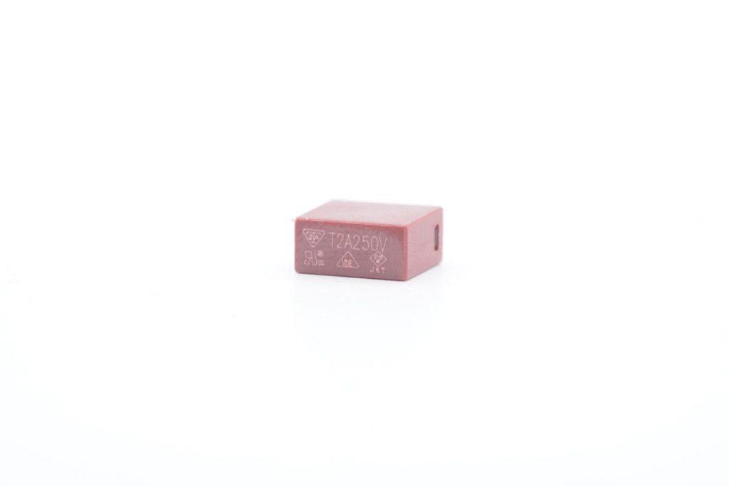

慢熔保险丝规格为2A 250V。

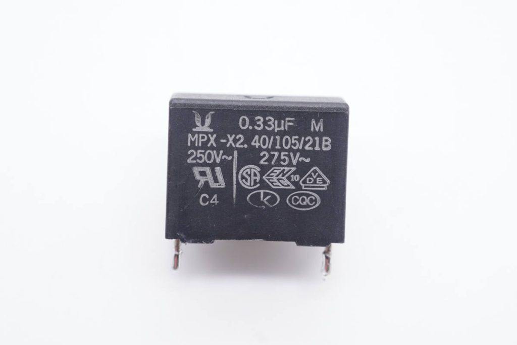

安规X2电容容量为0.33μF。

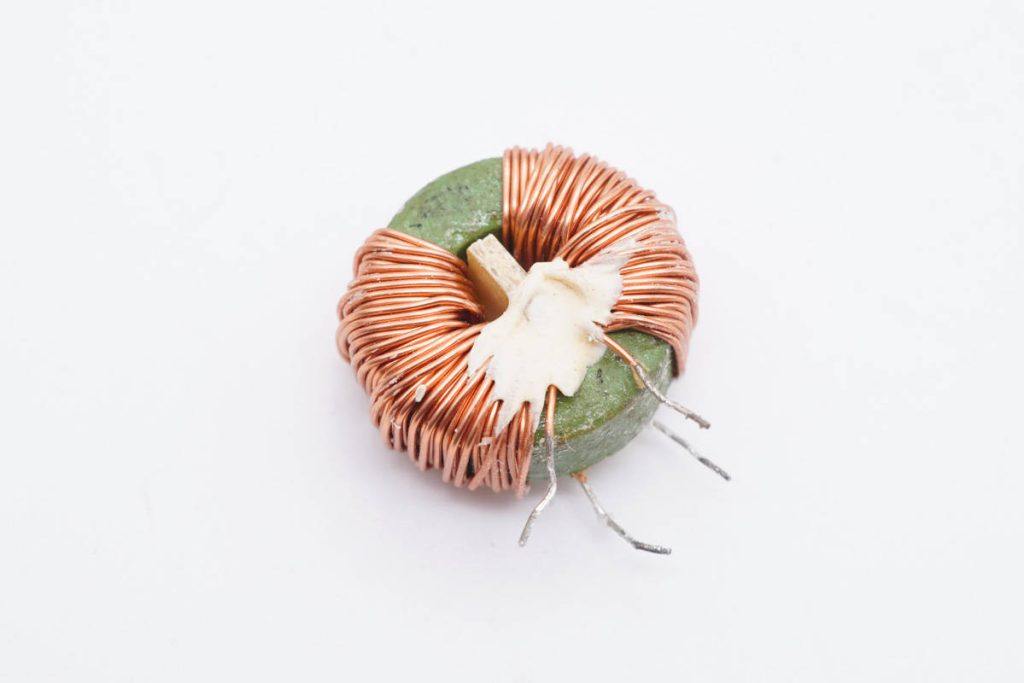

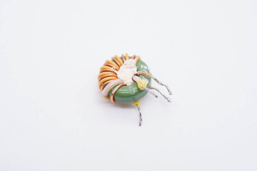

第一级共模电感,使用漆包线绕制在绿色磁环上,线间有电木板绝缘。
第二级共模电感使用绝缘线和漆包线绕制。

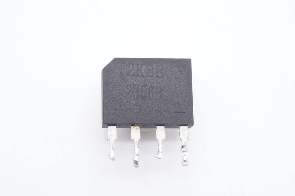

整流桥特写,丝印T2KB80F,2A800V。

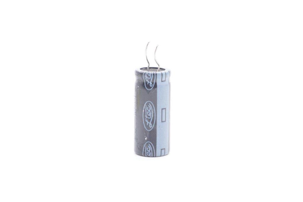

初级滤波电容来自LTEC辉城,规格为56μF 400V。

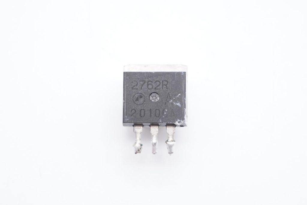

初级开关管来自富鼎先进,型号为AP2762R,NMOS,耐压650V,导阻1.4Ω,TO262封装。

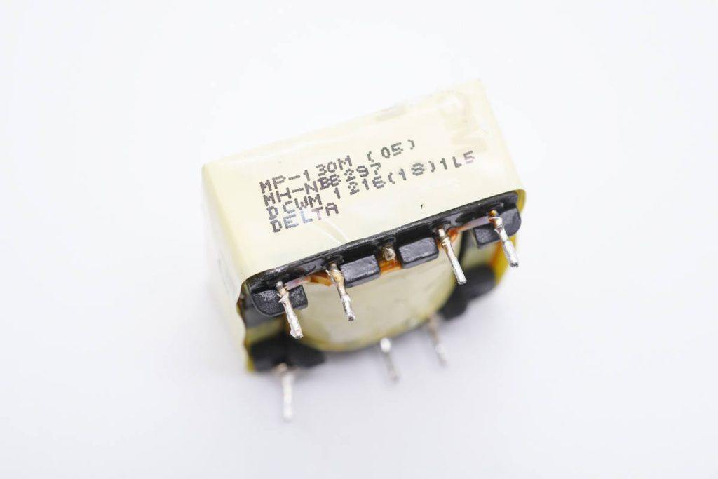

变压器为超薄设计,使用胶带严密缠绕,侧面印刷参数信息。

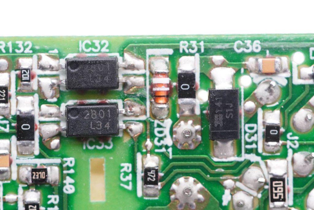

两颗光耦用于输出电压和电流反馈。

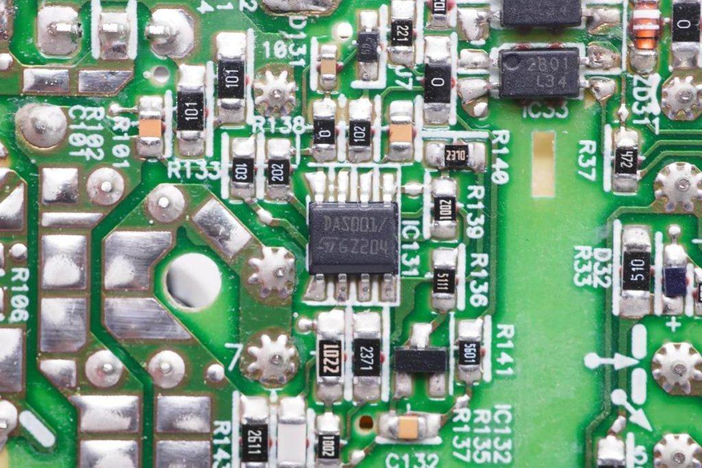

电源次级控制芯片来自台达,丝印DAS001,用于输出电流检测和电压反馈。
蓝色Y电容特写,引脚套磁环抑制高频干扰。
输出肖特基整流管固定大面积散热片。

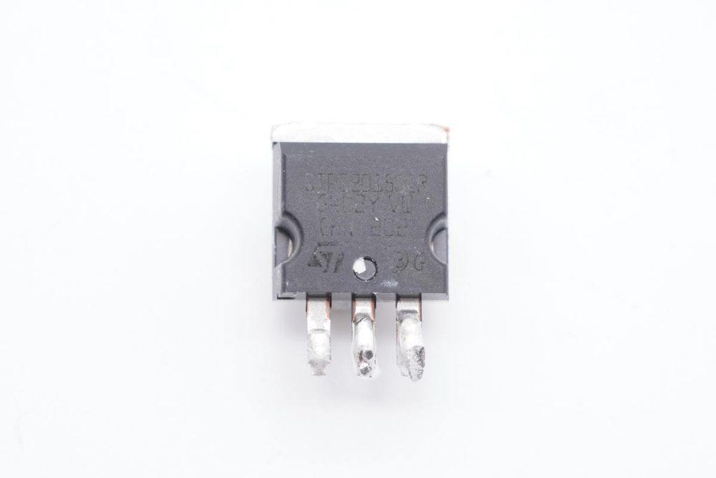

肖特基二极管来自ST,型号为STPS20150C,用于电源输出整流。

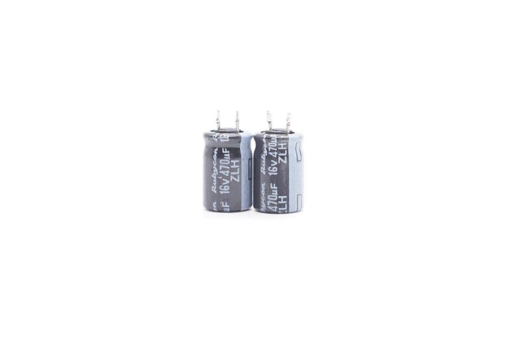

两颗输出滤波电容来自红宝石,ZLH长寿命,规格为16V 470μF。

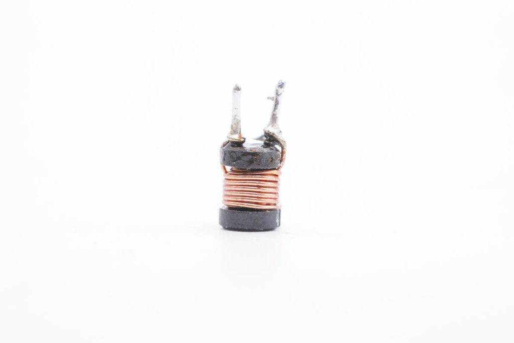

输出滤波电感特写。

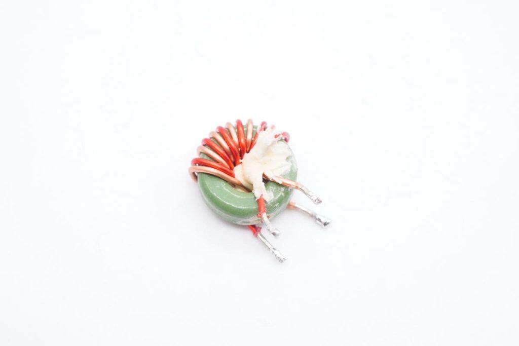

另一颗滤波电感采用漆包线双线并绕。
