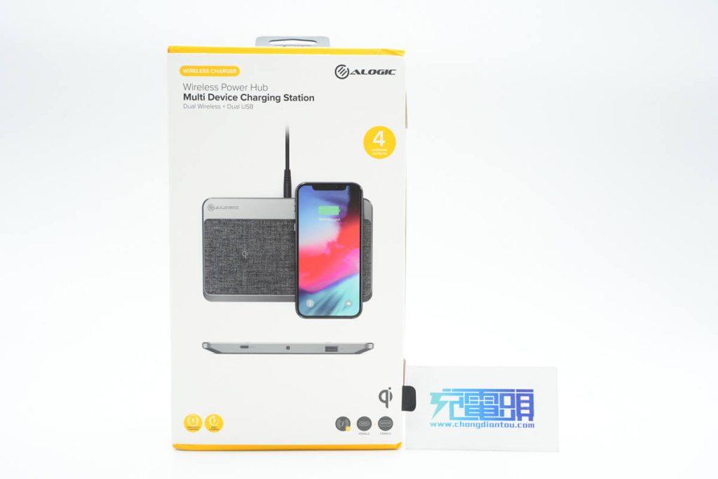

包装盒正面印有ALOGIC品牌、产品应用以及侧面图,此外还有qi无线充电标识等卖点。

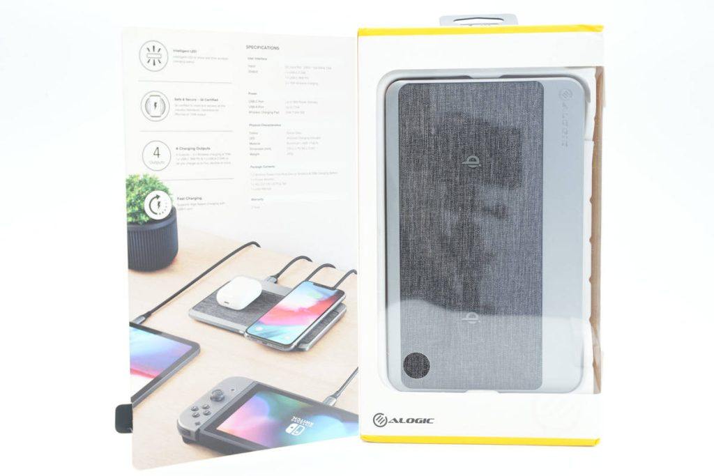

包装盒书本式设计,透过“橱窗”可看见产品实物,展示效果好。
“封面”上印有产品卖点以及使用场景,可同时为两个设备进行无线充电,两个设备进行有线充电。

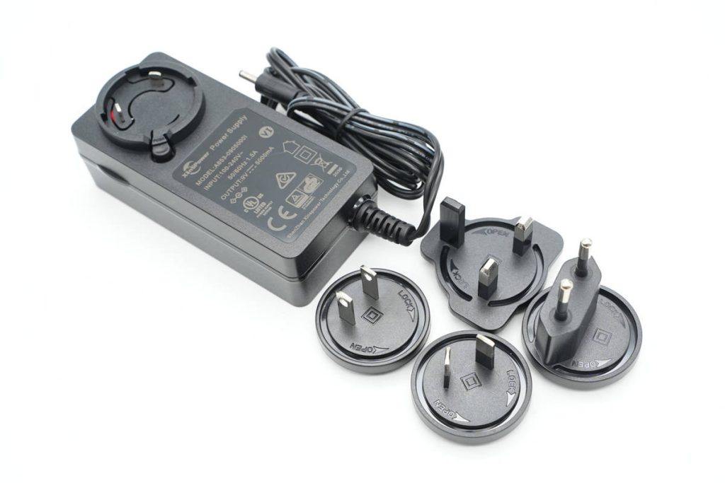

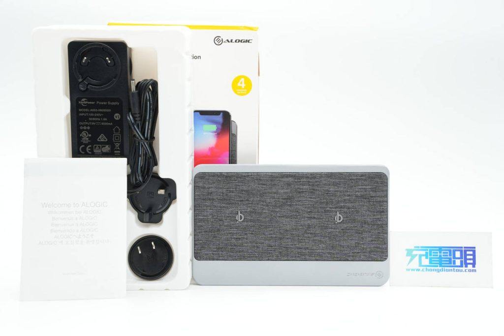

包装内含无线充电站、适配器、插脚以及说明书。

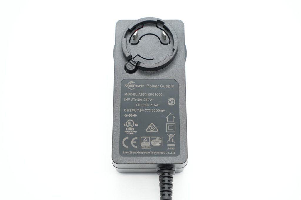

适配器为经典长方体造型,外壳磨砂处理,插脚可拆卸设计,另外自带DC圆头输出线缆。附带插脚有美规、英规、澳规和欧规四种。
适配器支持100-240V~50/60Hz 1.5A输入以及9V5A输出,通过了UL、CE、GS认证以及VI级能效认证,深圳市新斯宝科技有限公司制造。
实测线缆长度约121cm。

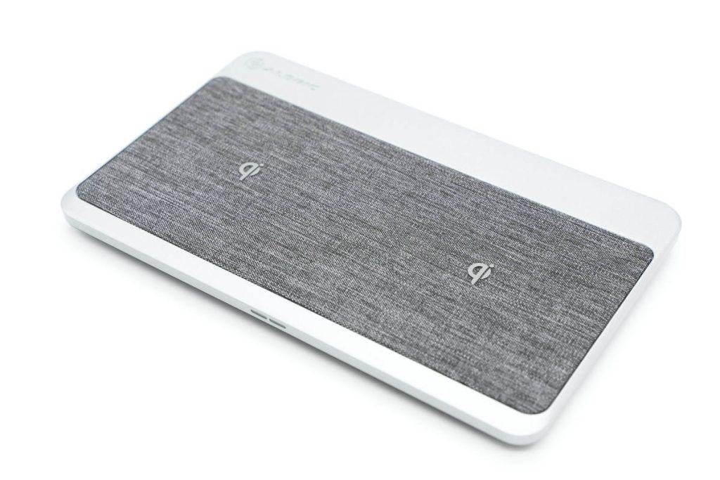

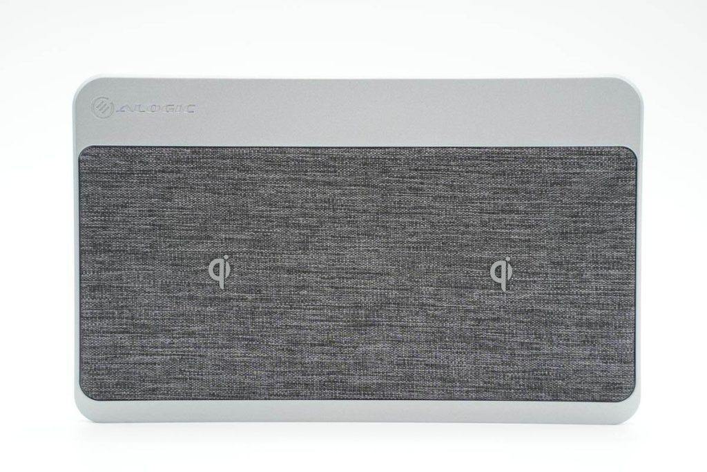

ALOGIC无线充电站采用金属+PC塑料外壳,造型扁平上宽下窄,顶面空间充足可同时为两个设备进行无线充电。
顶面还贴有布艺材质提升颜值稳定性以及避免刮伤设备,此外设计有qi logo提示无线充电区域,左上角还有ALOGIC品牌logo。

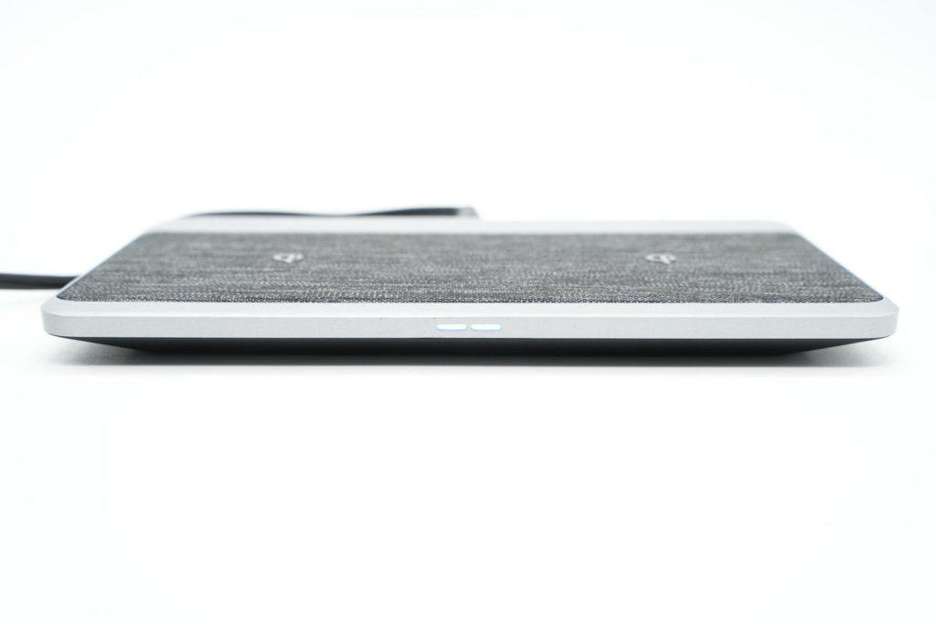

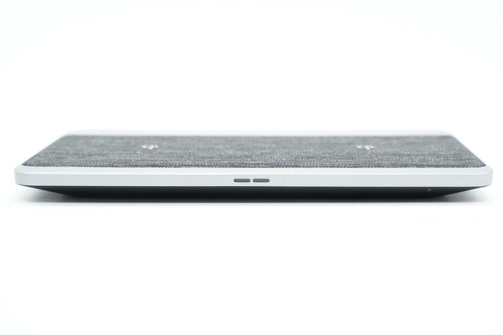

机身前端中心设有LED指示灯。

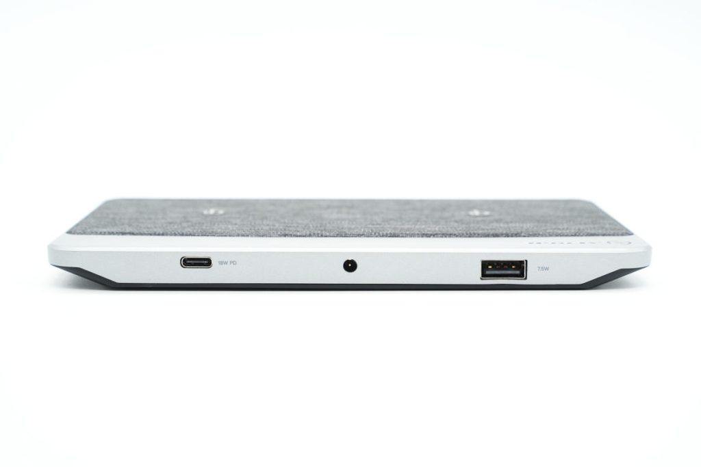

另一端设有DC输入接口以及1A1C两个USB输出接口。

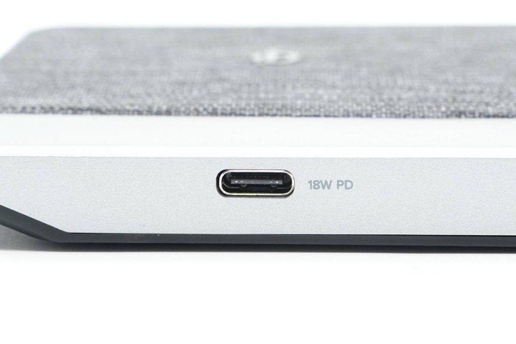

两个USB接口旁镭雕功率标识,USB-C接口支持18W PD快充。

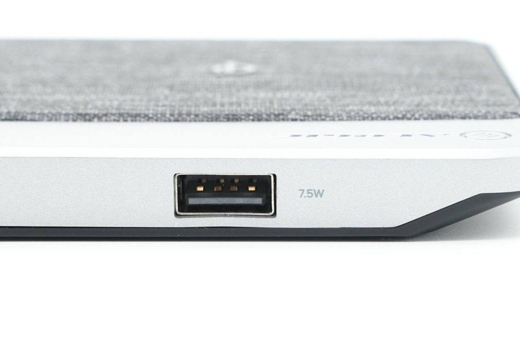

USB-A接口特写,支持7.5W输出。

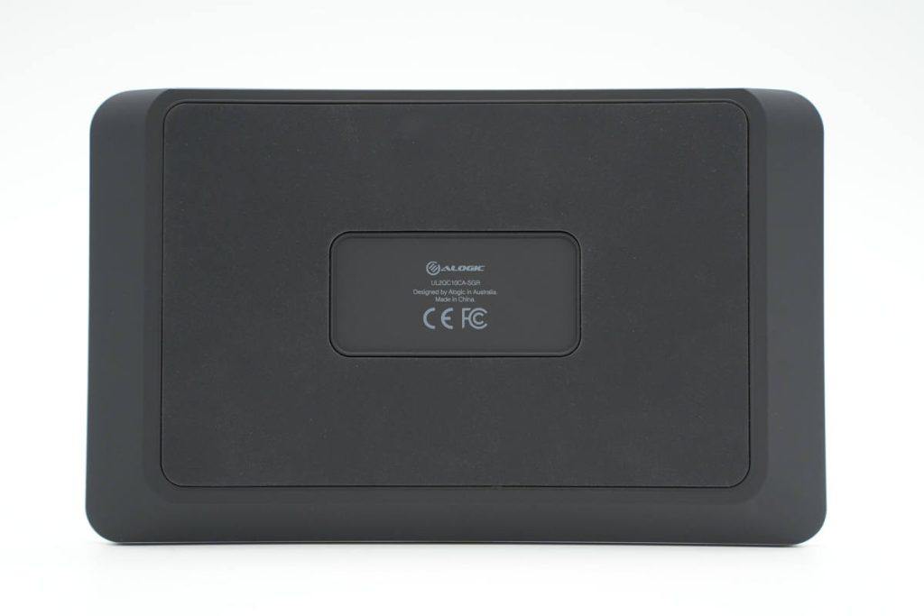

底部外壳贴有防滑垫,中心区域印有产品品牌、型号以及认证等信息,无线充电站通过了CE、FCC认证。

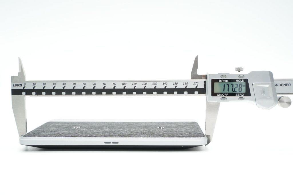

测得机身长度为177.28mm。

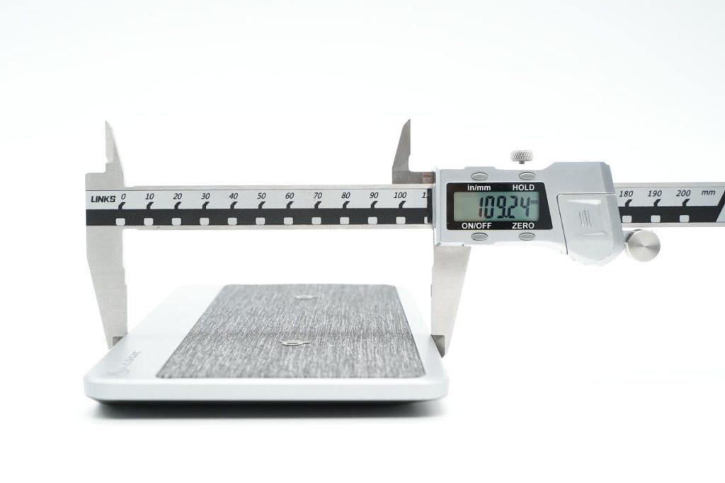

宽度为109.24mm。

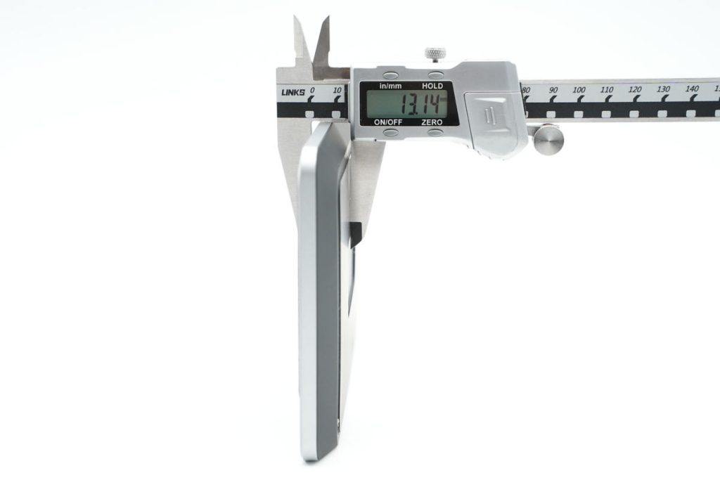

厚度为13.14mm。

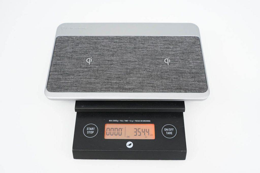

净重约为354g。
接通电源,LED指示灯亮淡绿色光。

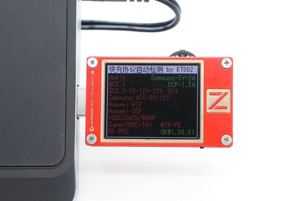

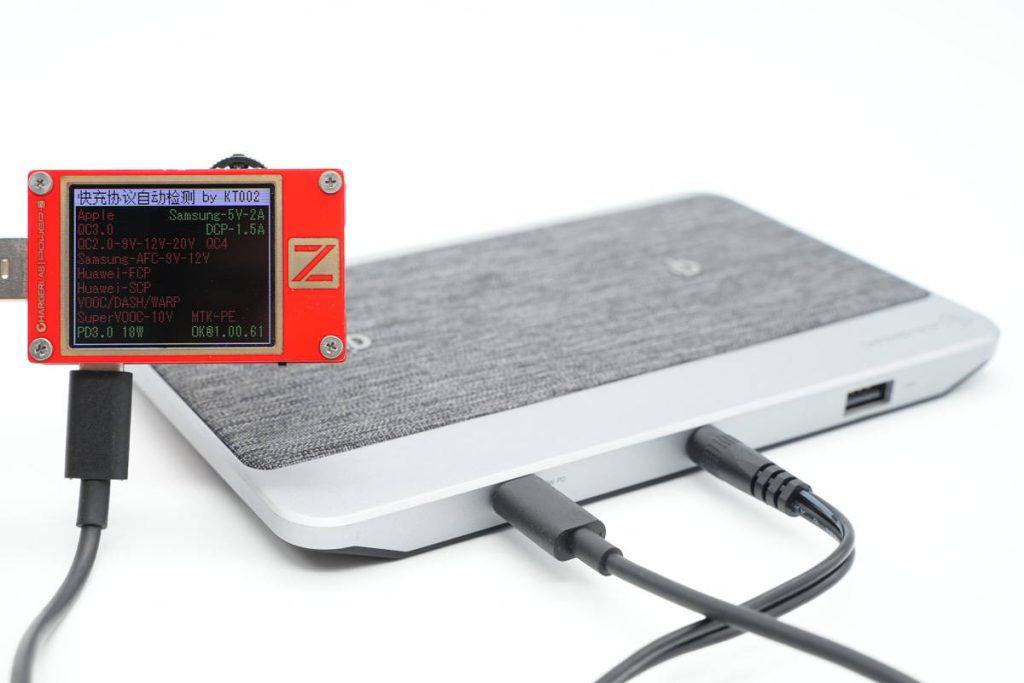

使用ChargerLAB POWER-Z KT002测得USB-A口支持Samsung 5V2A、DCP协议。

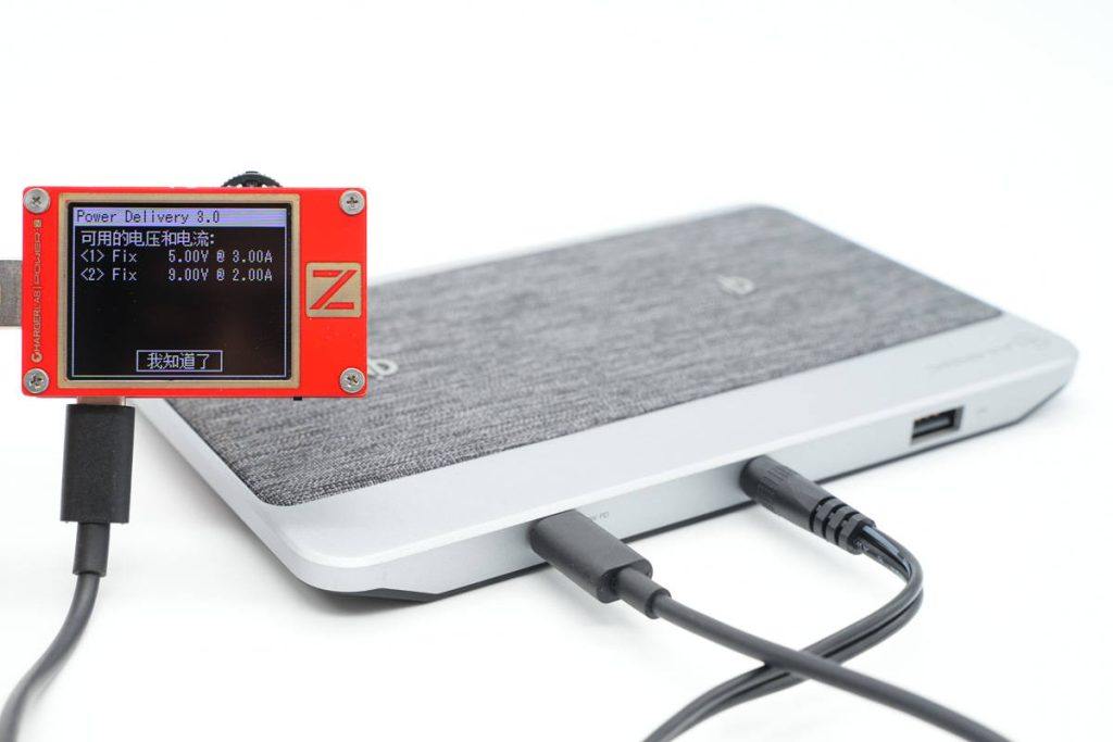

另外测得USB-C接口支持PD3.0快充协议。
此外还具备5V3A和9V2A两组固定电压档位。

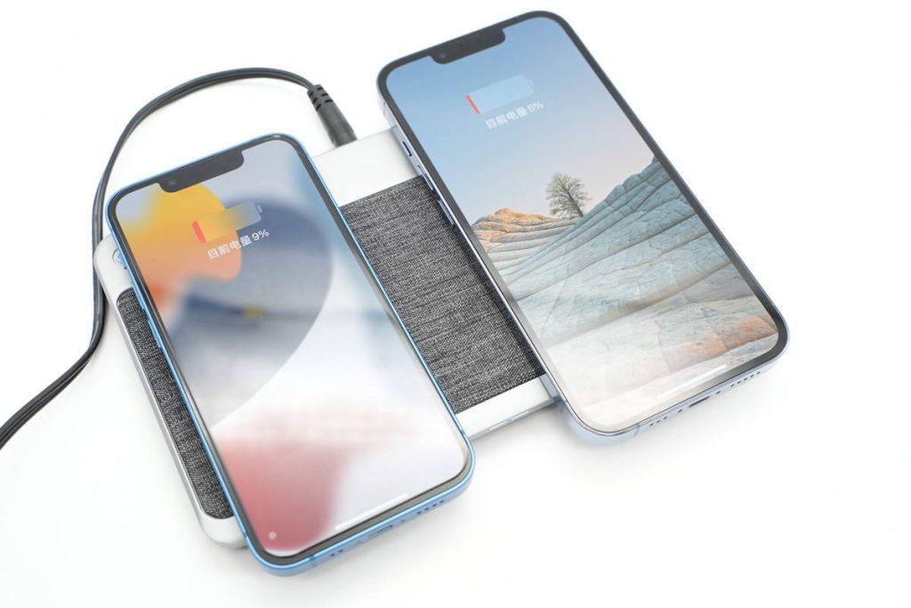

产品使用场景一览,可同时为两台苹果iPhone手机进行无线充电。

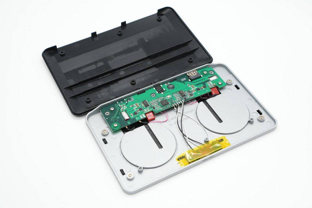

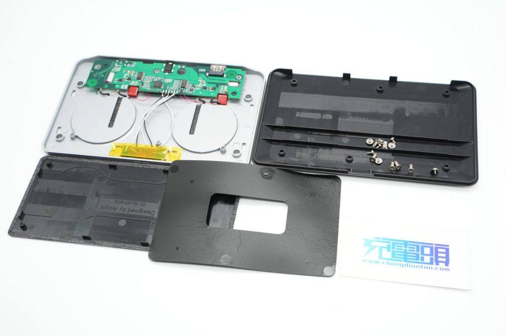

拧开固定螺丝,打开无线充电器外壳。

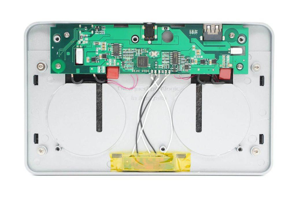

外壳内部一侧是PCBA模块,用于无线充电功能和USB口降压输出。

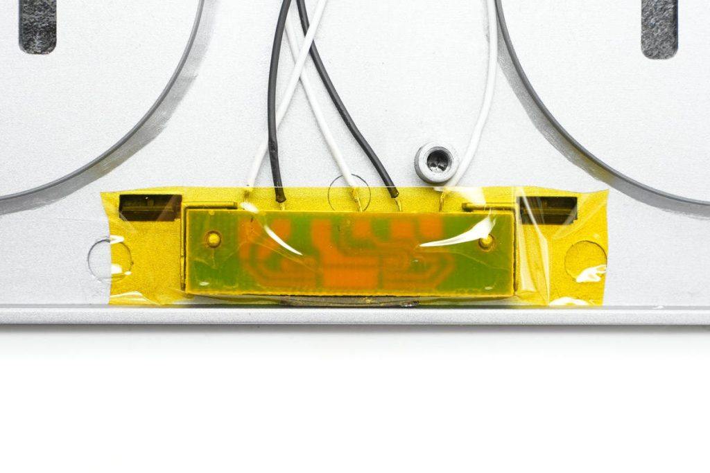

指示灯小板特写,粘贴胶带固定。

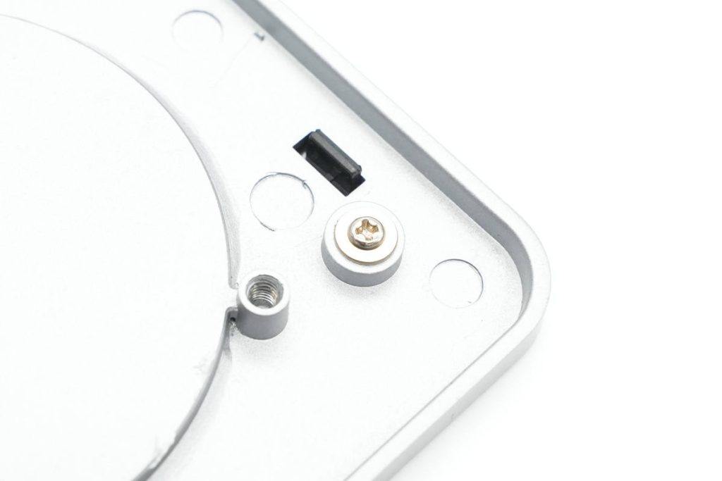

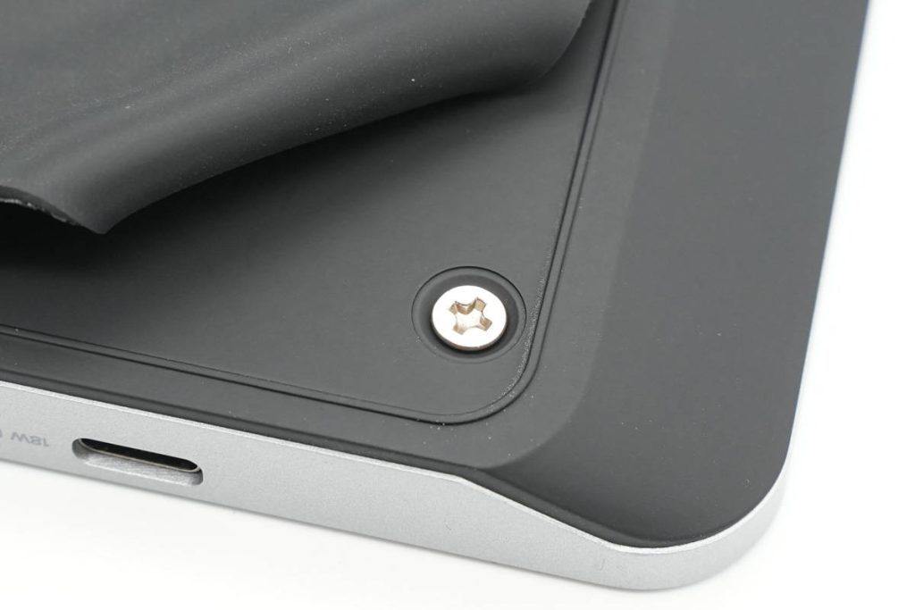

固定正面布艺面板的螺丝。

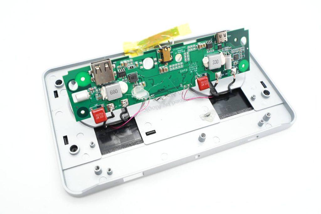

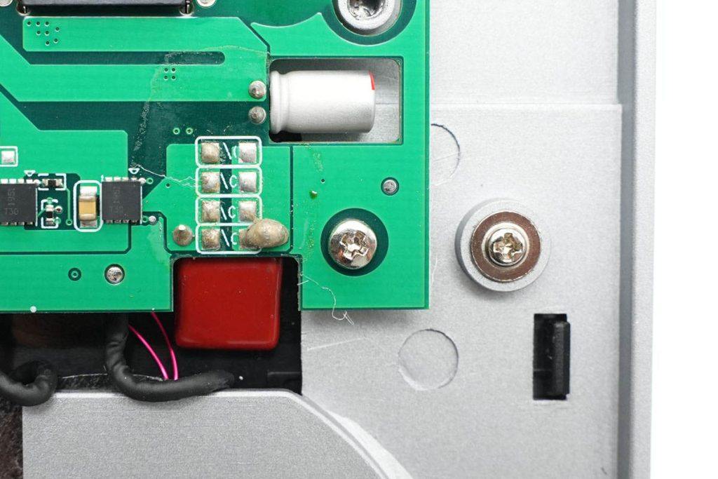

PCBA模块通过螺丝固定在外壳内部。
拧下固定螺丝,拆下PCBA模块。

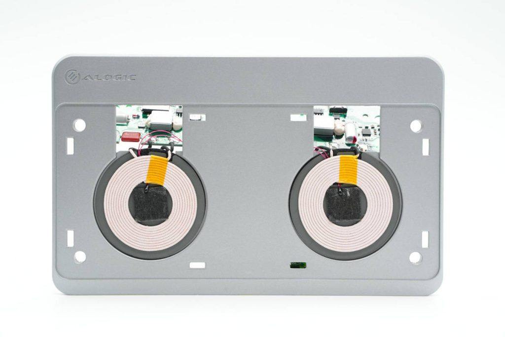

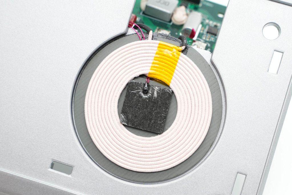

拧下正面盖板的固定螺丝,下面是两个无线充电线圈。

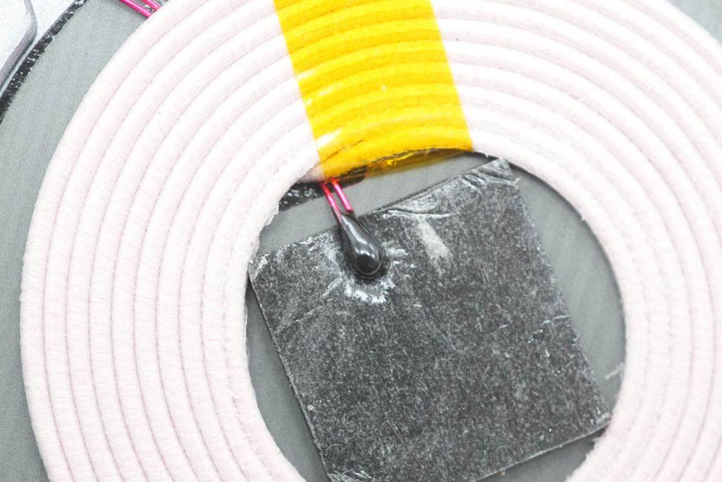

无线充电线圈正中是检测温度的热敏电阻,用于无线充电的过热保护。

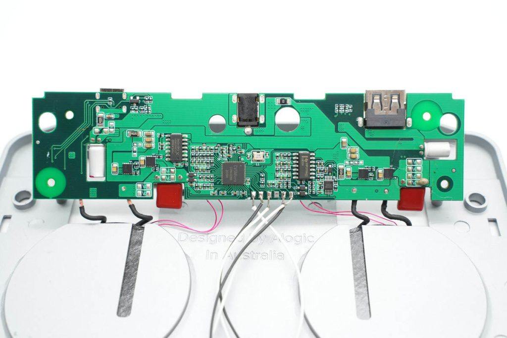

背面是无线充电主控,模拟开关,运放,驱动器和无线充电的功率管。壳体内部还印有Designed by Alogic In Australia,Alogic在澳大利亚设计。

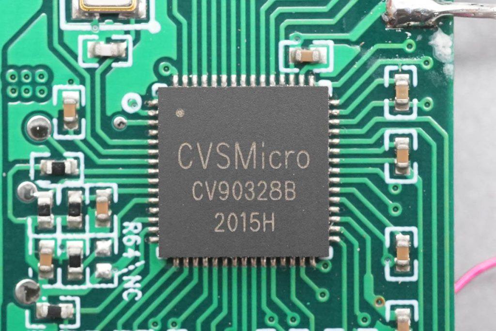

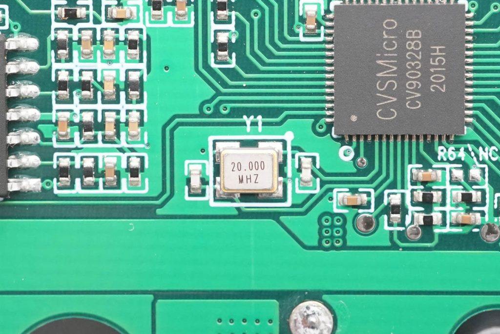

无线充电主控来自劲芯微,型号CV90328B,是一颗支持15W充电的高集成无线充SoC发射芯片,兼容WPC1.2.4规范,芯片内部集成Q值检测,解调电路等。芯片内置三组MOS管半桥驱动,可以方便的支持定频调压、多线圈、一芯多充等无线充电。
CV90328B内置eFlash存储器,支持多次擦写。芯片具有超低静态功耗,内部集成宽线性范围的零漂移自校准运放,保证了产品的一致性。高集成度能够减小外围器件的使用,降低物料成本。
为无线充电主控提供时钟的20.000MHz无源晶振。

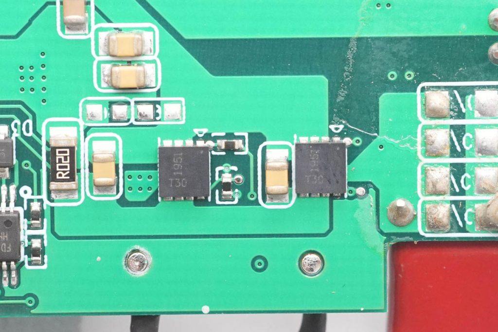

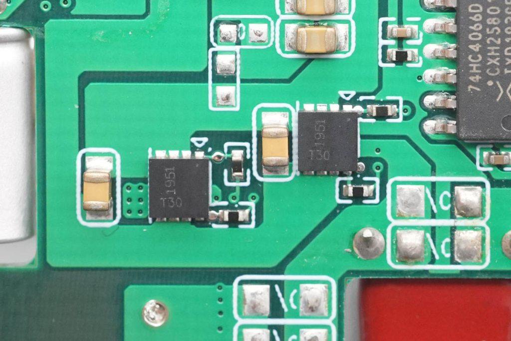

用于无线充电的双NMOS管,来自DIODES,丝印T30,实际型号为DMT3009LDT,内置两个耐压30V的NMOS,导阻为11mΩ,采用DFN3030封装,使用两颗组成全桥用于无线充电功率输出。

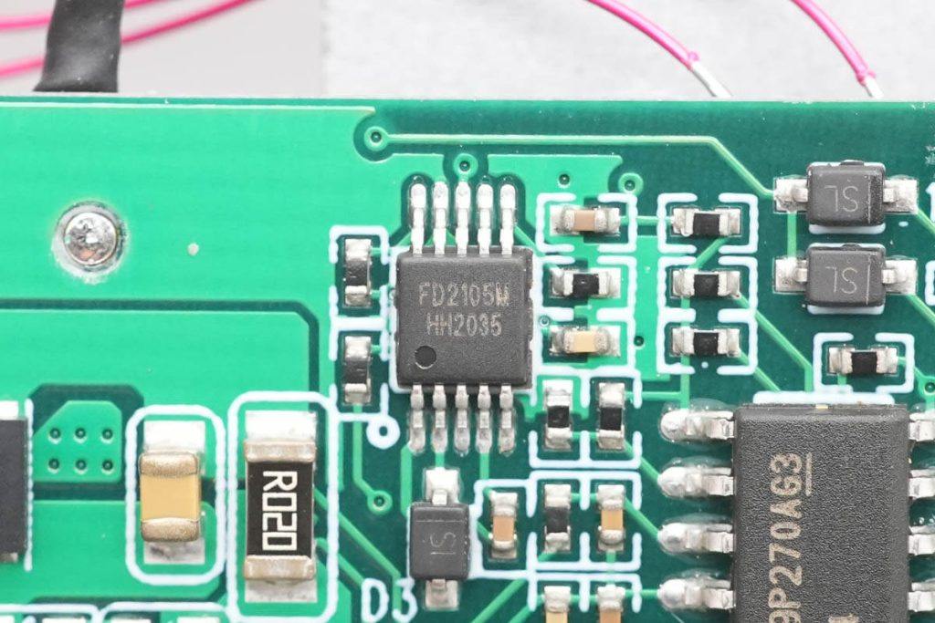

另外一路其中一颗MOS由无线充电主控内置的驱动器驱动,另外一颗由外置的FD2105M半桥驱动器驱动。
另外两颗双NMOS管同样为DMT3009LDT,使用两颗组成全桥。

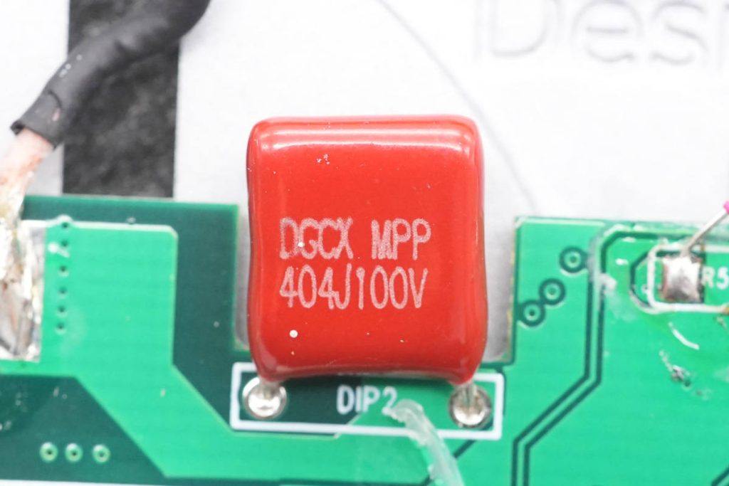

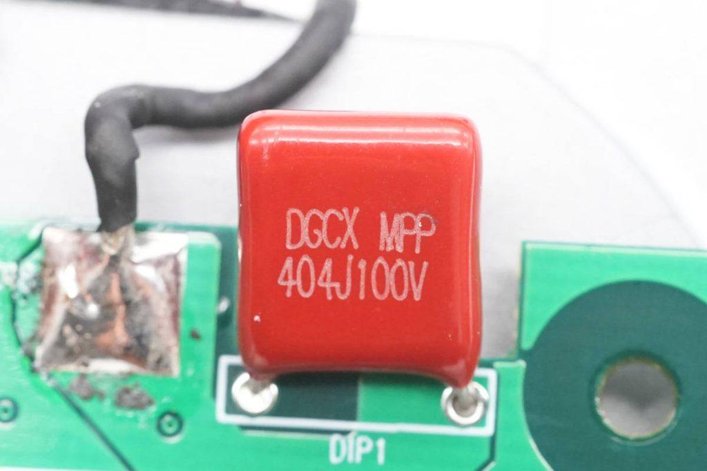

无线充谐振电容来自东莞成希电子,规格为0.4μF 100V。
另外一路无线充的谐振电容相同。

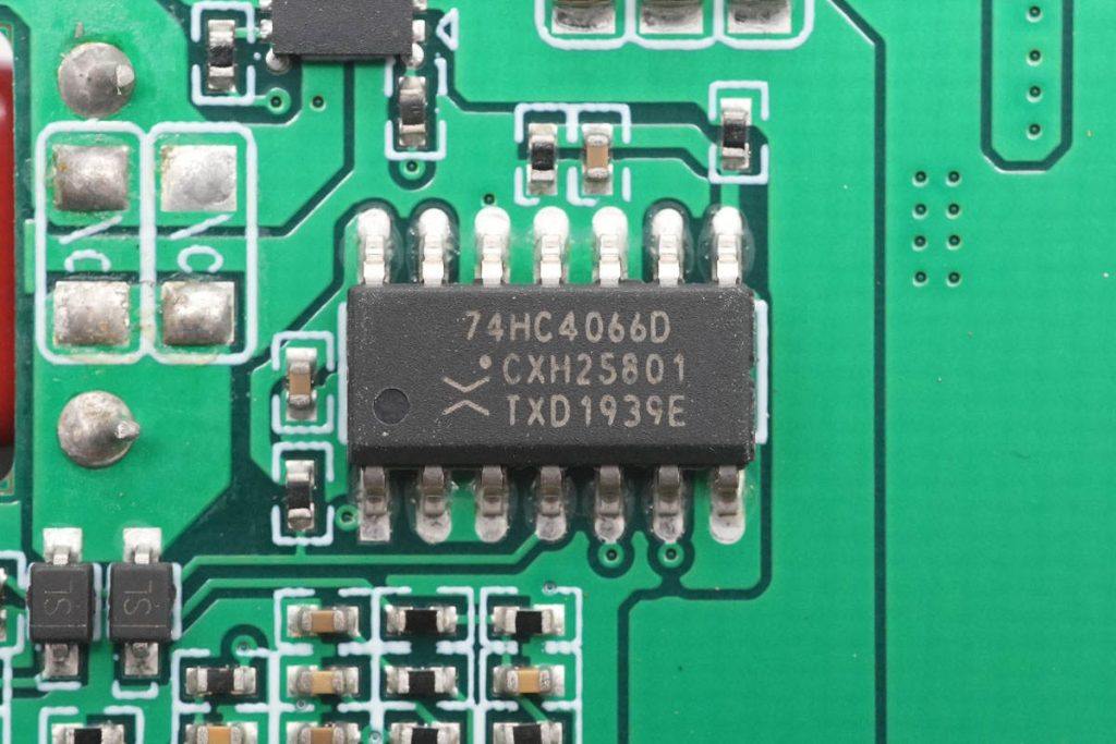

74HC4066 四路模拟开关,用于切换线圈检测。

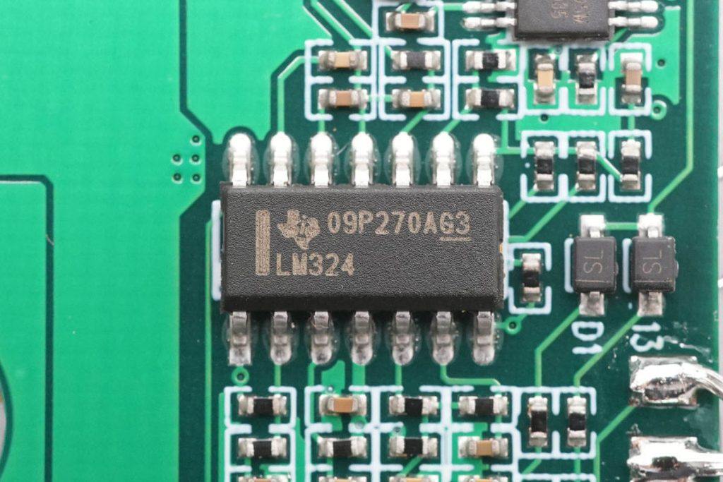

LM324 4运放,用于信号解调。

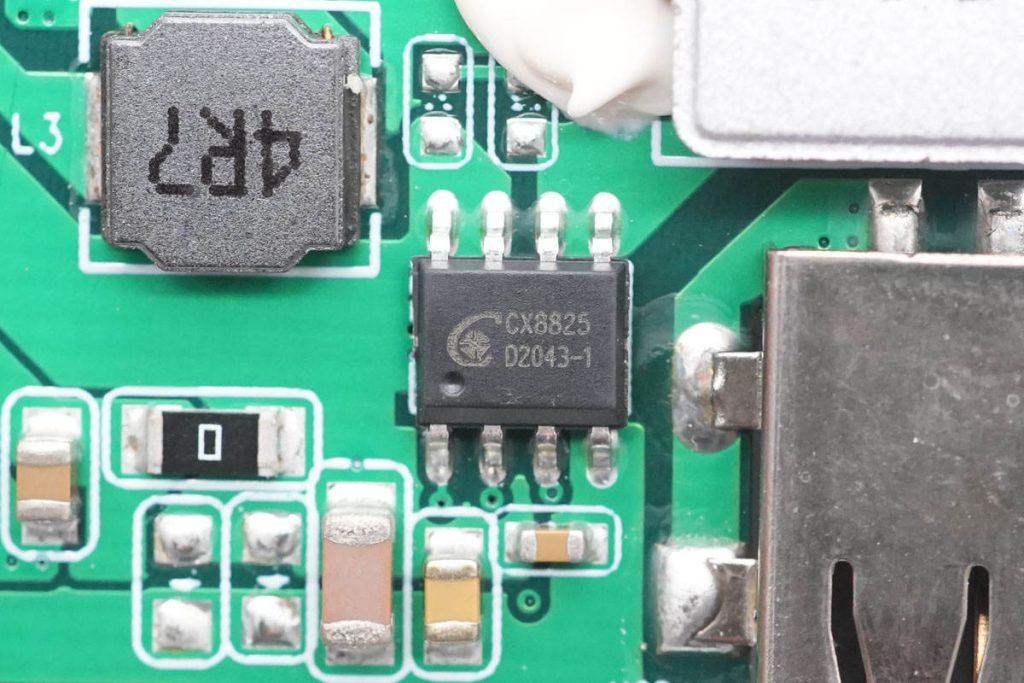

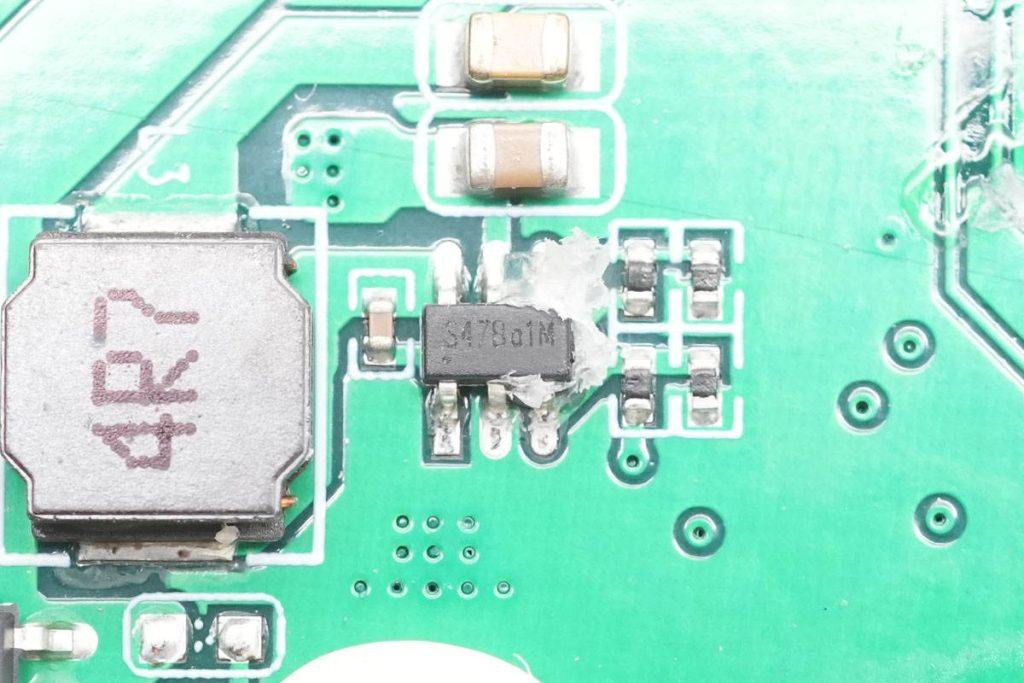

为无线充电主控供电的同步降压芯片,丝印S47B。
4R7磁胶降压电感,配合降压芯片为无线充电主控供电。
无线充电线圈特写,内部双面胶粘贴一颗热敏电阻。

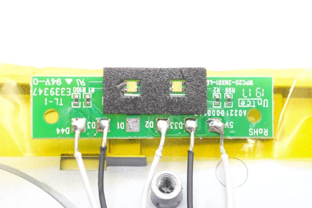

指示灯小板特写,焊接两颗双色指示灯,用于状态显示,并贴有泡棉密封,防止漏光。

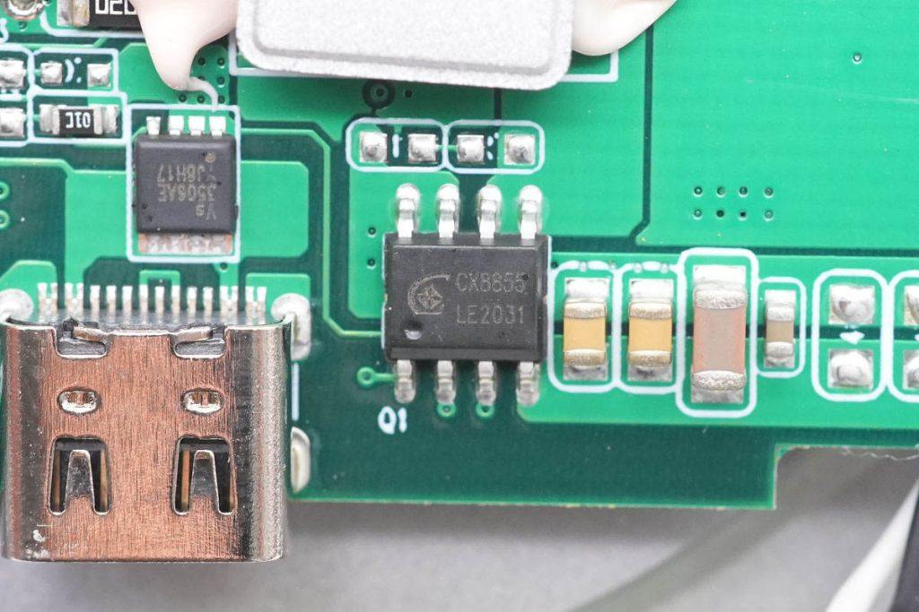

用于USB-C和USB-A接口的降压转换器来自诚芯微,型号为CX8825,是一颗内置开关管的同步降压转换器,耐压36V,支持2.5A持续输出电流。

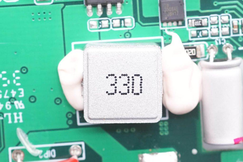

用于USB-C口降压输出的33μH合金电感,两侧打胶加固。

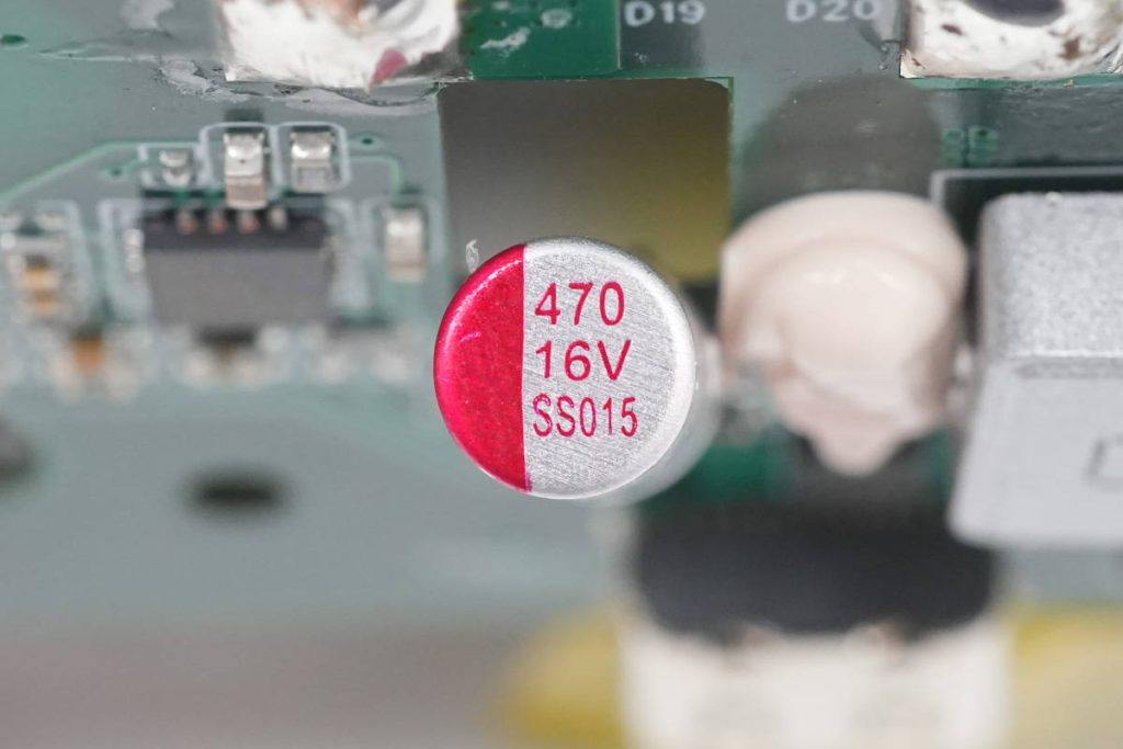

输出滤波固态电容来自扬州升阳,规格为470μF 16V。

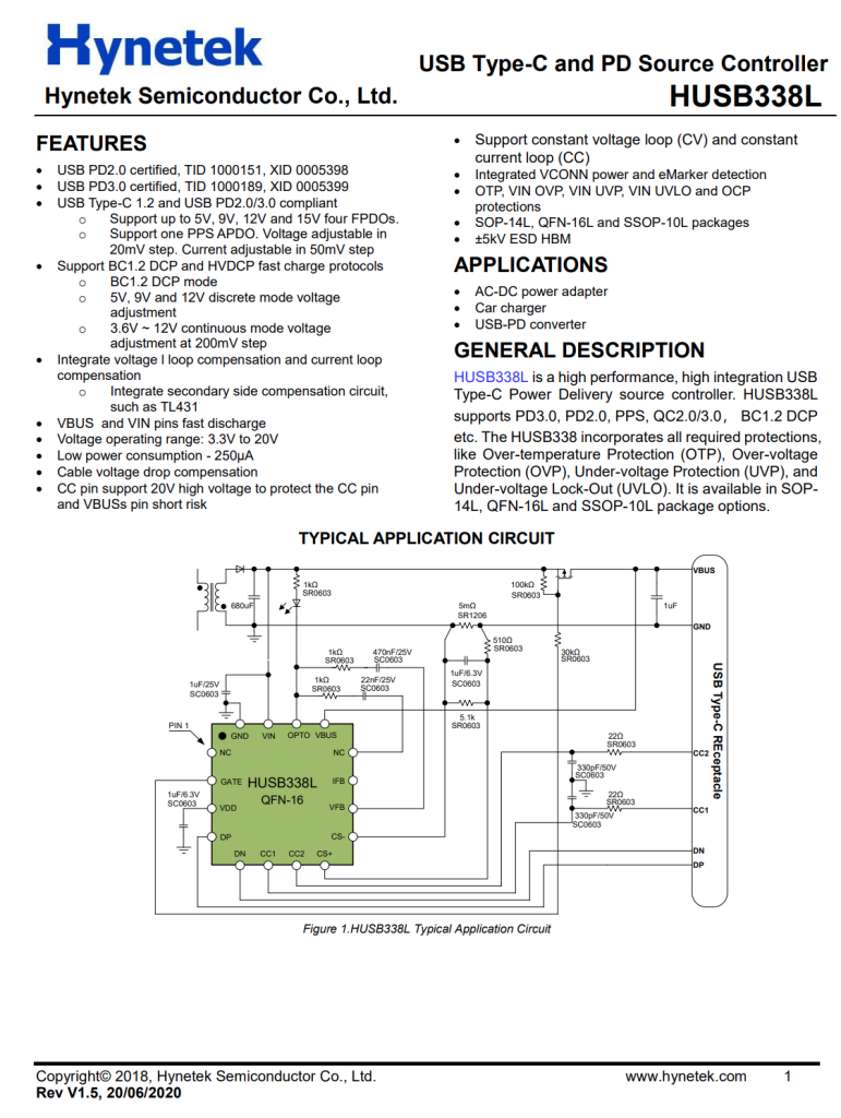

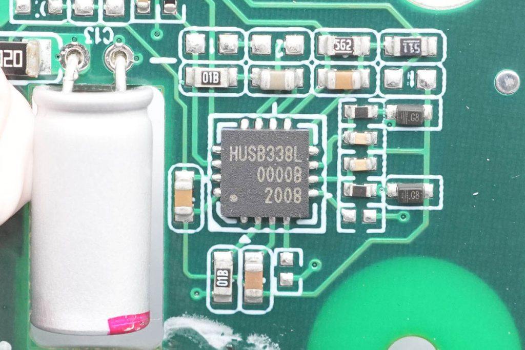

USB-C口协议芯片来自慧能泰,型号HUSB338L,是一颗高性能、高集成度的USB Type-C Power Delivery (电力传输)控制器。它集成了PD3.0、PD2.0、PPS、QC2.0/3.0和BC1.2等协议。HUSB338L适用于电源适配器、手机充电器、车载充电器和移动电源等应用场合。
HUSB338L已通过USB PD3.0认证,TID号 1000189,XID号0005399。HUSB338L采用SOP-14L QFN-16L和SSOP-10三种不同封装。

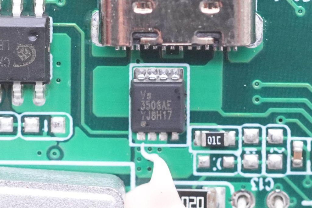

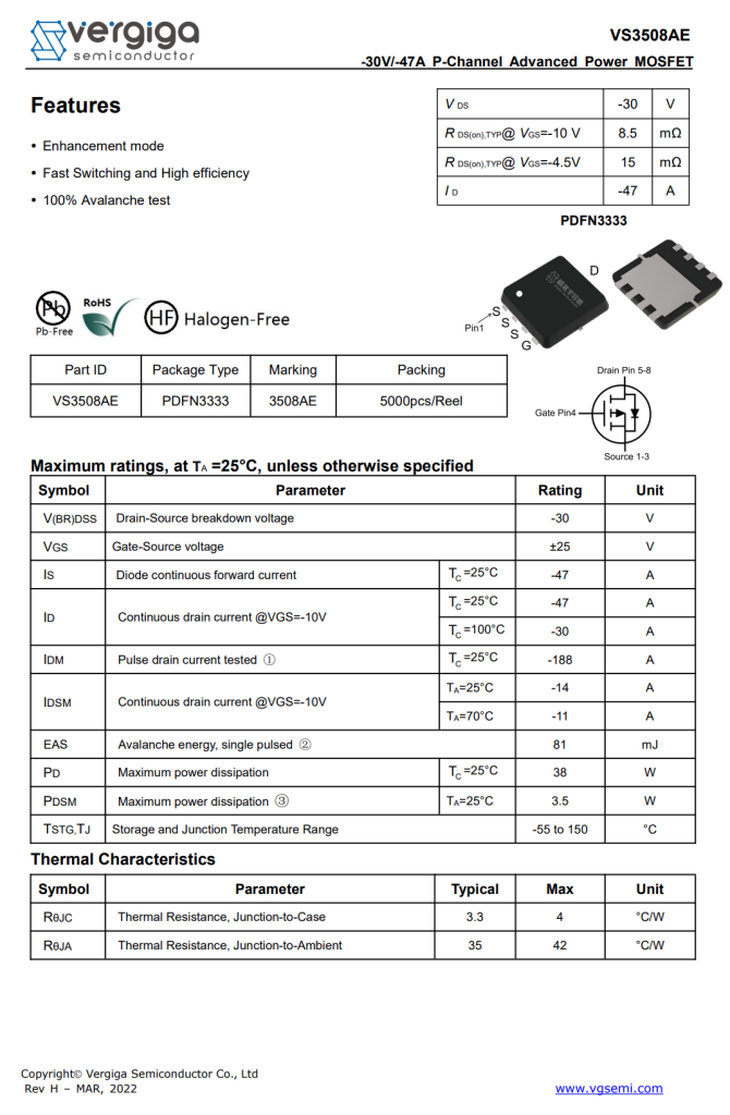

USB-C口VBUS开关管来自威兆半导体,型号VS3508AE,是一颗耐压30V的PMOS,导阻8.5mΩ,采用PDFN3333封装。
威兆半导体 VS3508AE 详细资料。
充电头网了解到,威兆VS3508AE目前已被小米6口USB充电器60W快充版、紫米APB01双模智能充电器、Benks邦克仕18W USB PD充电器、XinSPower新斯宝三口USB PD充电器等产品采用。

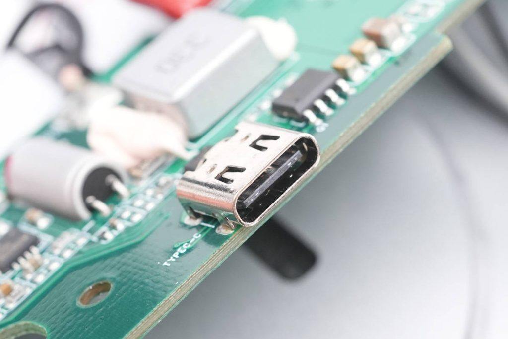

USB-C口母座特写,过孔焊接固定。
USB-A口的降压芯片与USB-C口的相同,均为诚芯微CX8825。

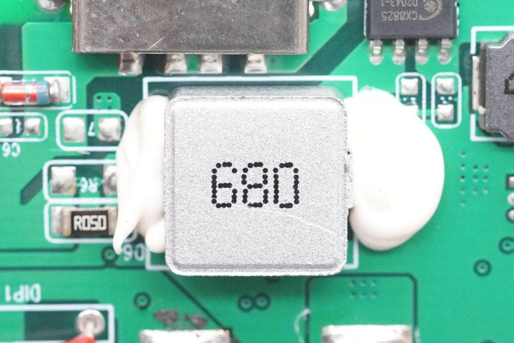

用于USB-A口降压输出的68μH合金电感,两侧打胶加固。

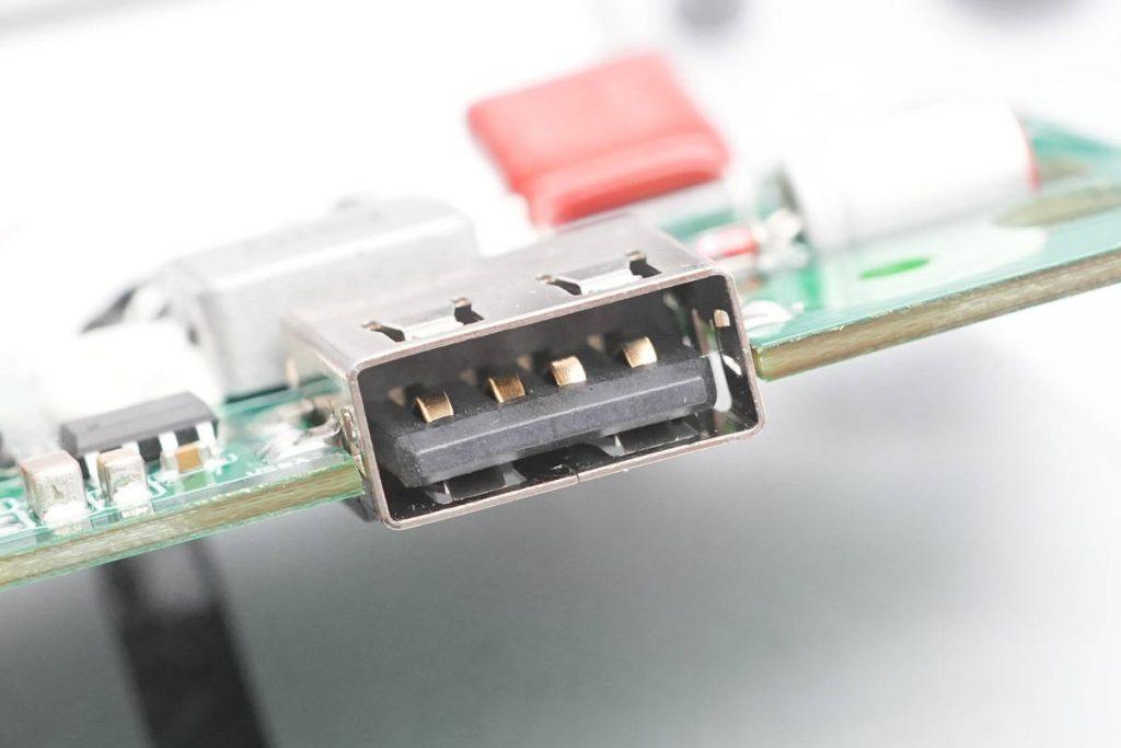

USB-A口特写,沉板焊接固定。
