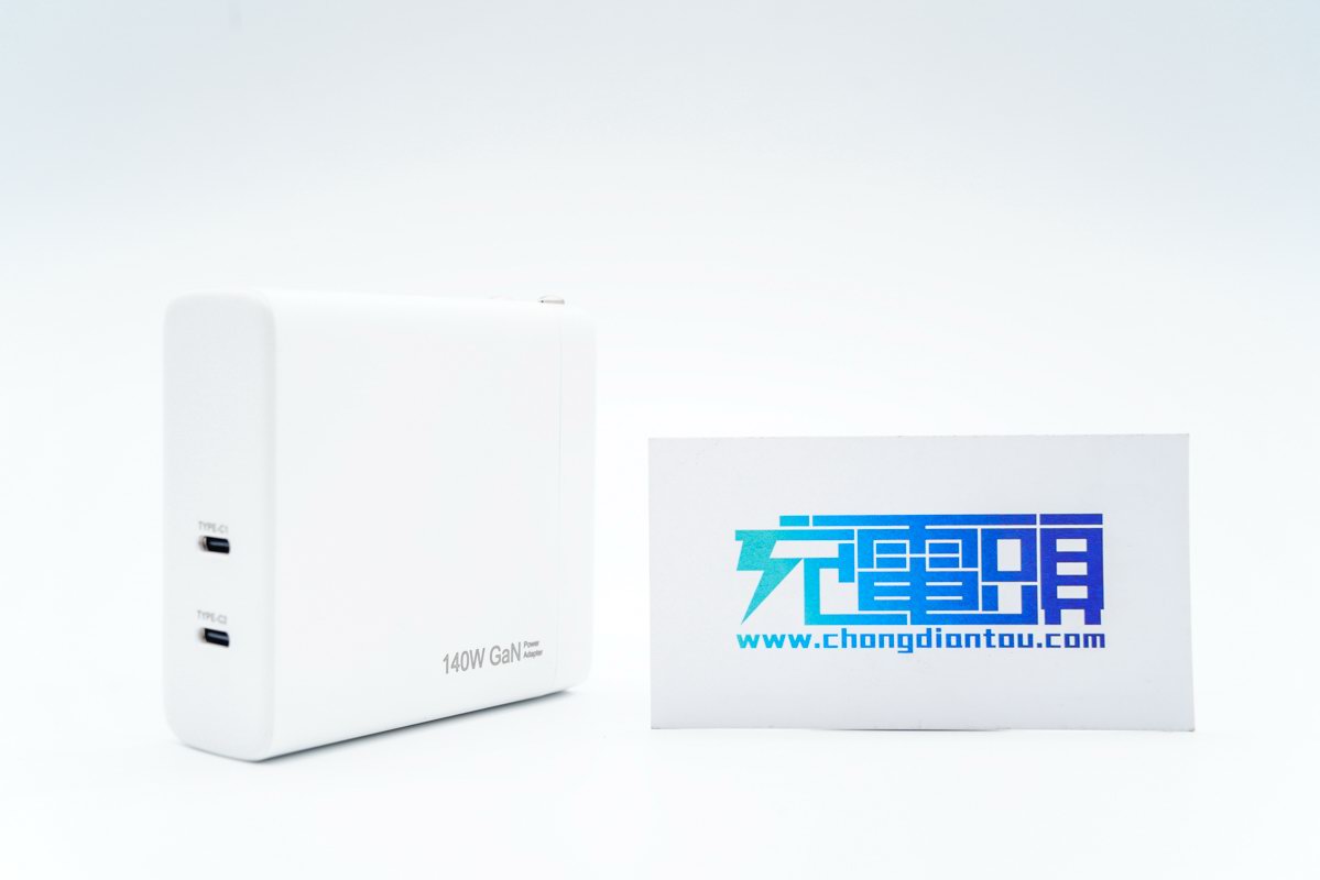

新斯宝 140W 双口充电器采用素雅的壳体设计风格,简约中性方便客户 OEM,侧面印有“140W”“GaN”字眼,代表它是一款超大功率氮化镓充电器。

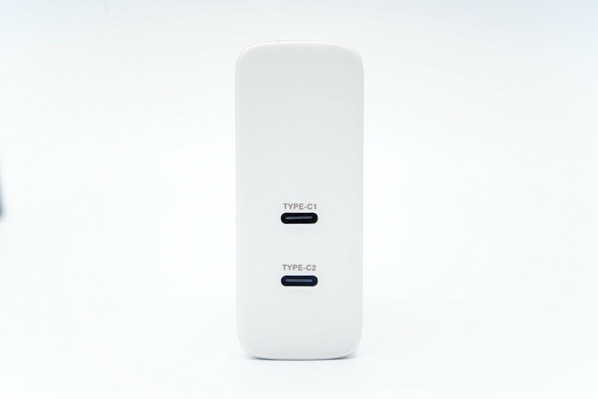

接口配置方面,共有两个 USB-C 输出口,两个接口都是基于最新一代 USB PD 快速充电标准开发,都支持 PD3.1 140W 快充输出,单独插入任意接口时均能获得相同性能。PD3.1 拥有更高的功率上限,并向下兼容 PD3.0、PD2.0。

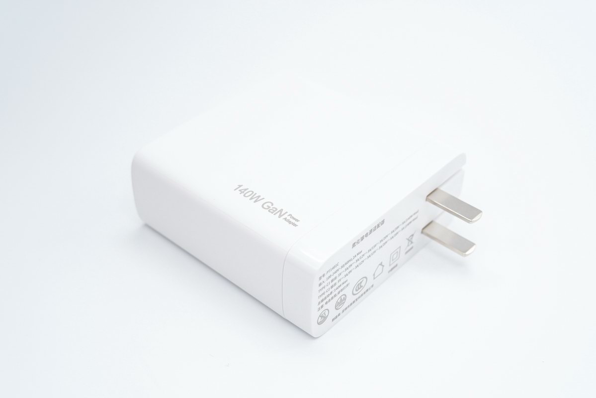

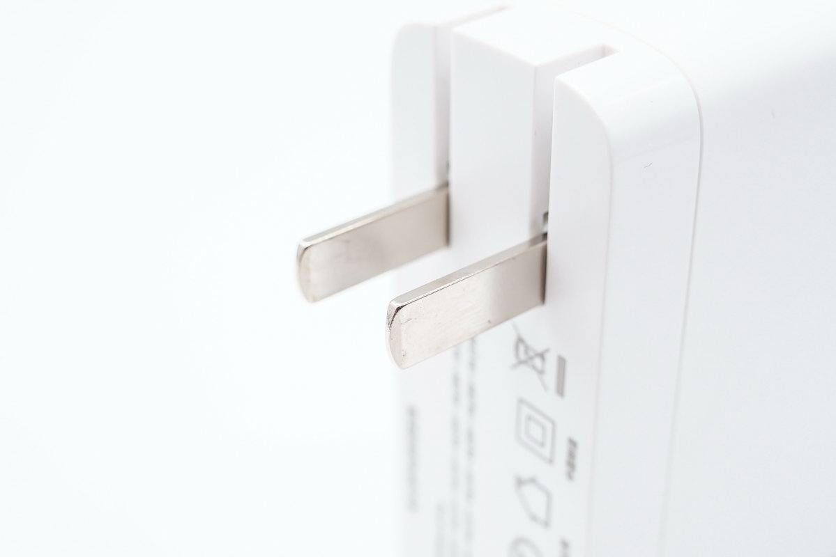

为方便用户差旅出行使用,插脚采用了折叠插脚设计,外出时可将插脚收纳至壳体内,避免与行李物品相互刮蹭,插脚类型为国标两脚。

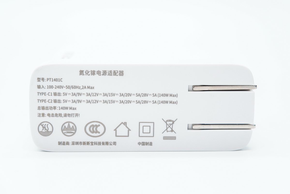

铭牌参数部分。
品名:氮化镓电源适配器
型号:PT1401C
输入:100-240V~50/60Hz,2A Max
TYPE-C1输出:5V3A / 9V3A / 12V3A / 15V3A / 20V5A / 28V5A(140W Max)
TYPE-C2输出:5V3A / 9V3A / 12V3A / 15V3A / 20V5A / 28V5A(140W Max)
总输出功率:140W Max
制造商:深圳市新斯宝科技有限公司

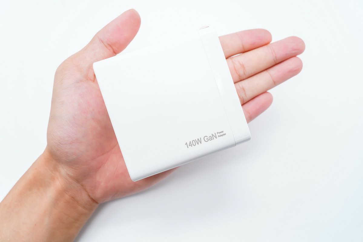

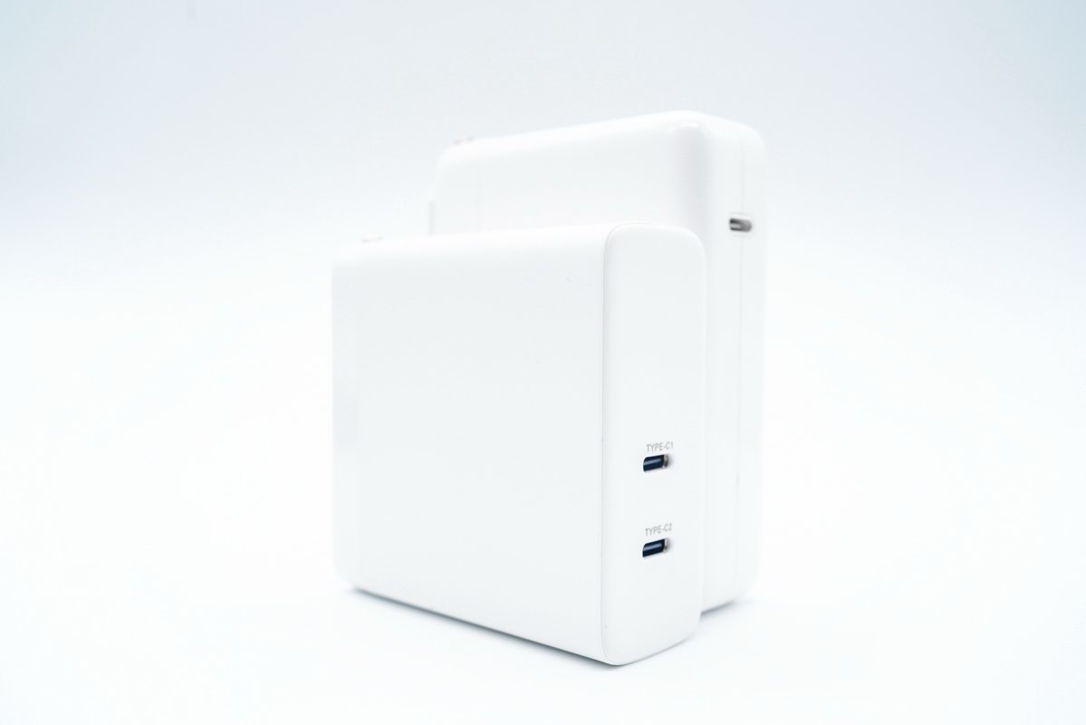

三围尺寸方面,73.12mm X 72.94mm X 28.88mm,体积 154cm³,重量280.9g,按照额定功率 140W 计算,其功率密度为 0.91W/cm³,相比苹果 140W 单口充电器体积缩减约 25%,并具有更多输出接口。

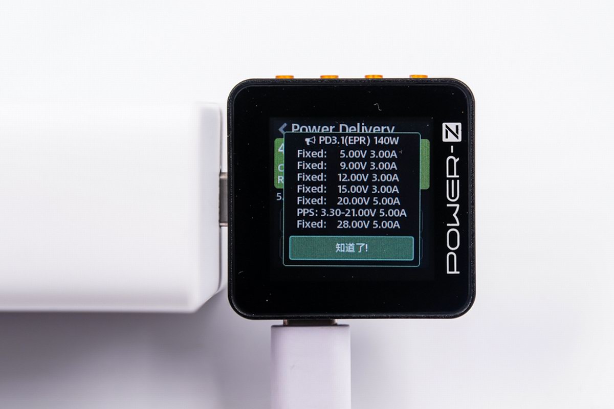

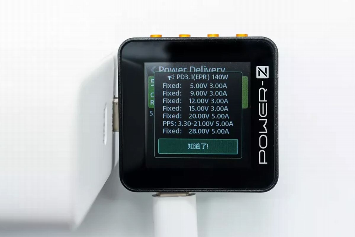

使用 POWER-Z KM002C USB 测试仪读取 USB-C1 PDO 报文,从屏幕显示结果来看,该接口支持 PD3.1 快速充电标准,支持 5V3A / 9V3A / 12V3A / 15V3A / 20V5A / 28V5A 六个固定电压输出档,并带有 3.3-21V5A 一组宽幅 PPS 电压子集。
读取 USB-C2 PDO 报文,不管是固定电压档、PPS 电压子集、还是 PD3.1 140W 快充新标准的支持,反馈结果与 USB-C1 完全一致。

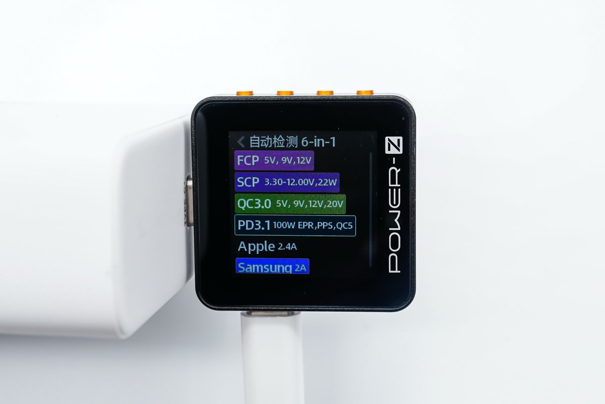

通过快充协议轮询发现,USB-C1/C2 接口支持 USB PD 快速充电标准外,他们都带有 APPLE2.4A、FCP、SCP、QC3.0、Samsung5V2A 等常见的快充协议。

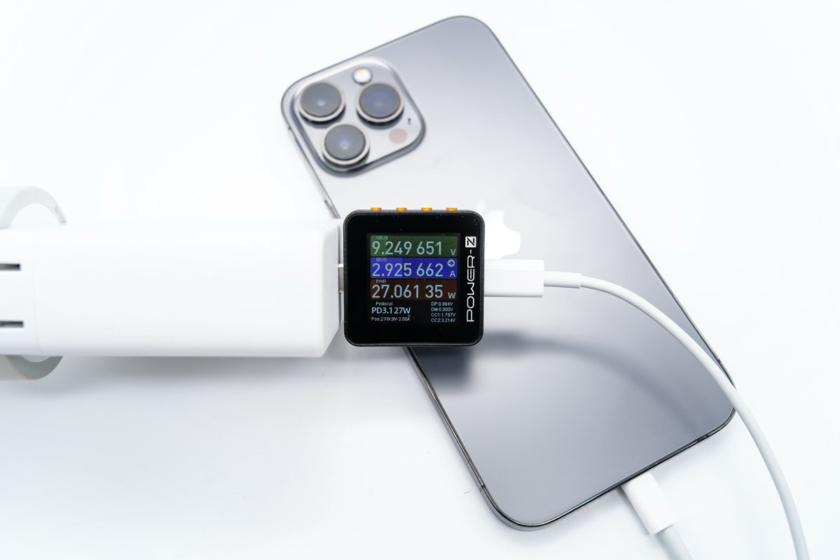

对 iPhone 13 Pro Max 充电,插入瞬间即握手 9V PDO,功率 9.24V 2.92A 27.06W,达到设备快充功率最大值。

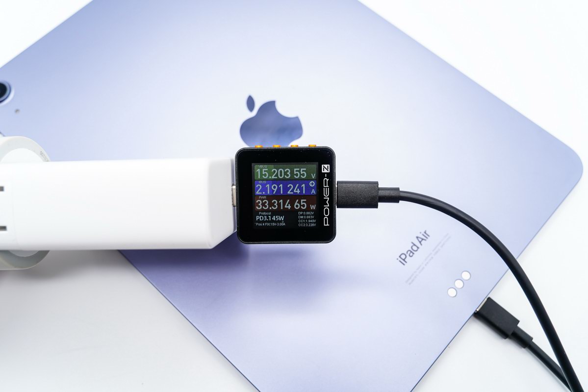

对 iPad Air 5 充电,插入瞬间即握手 15V PDO,功率 15.2V 2.19A 33.31W,达到设备快充功率最大值。

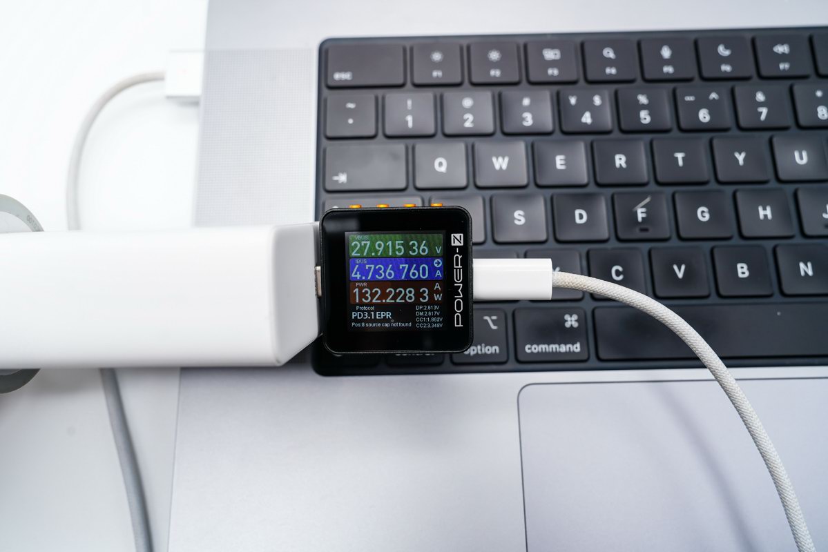

苹果 Macbook Pro 16(2021)已支持 PD3.1 140W 快速充电,实测新斯宝140W 使用苹果原装磁吸充电线缆对笔记本充电,功率 27.91V 4.73A 132.22W,正确握手 PD3.1,并达到设备快充功率最大值。

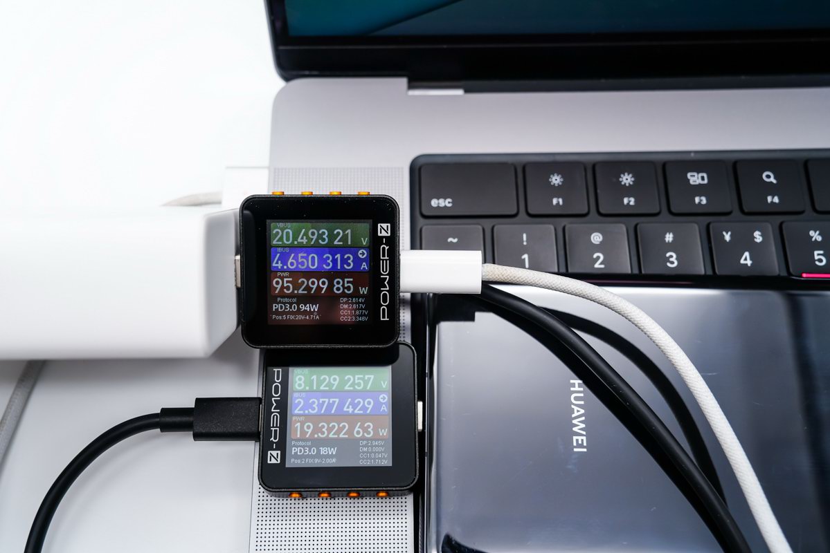

双口同时输出时,USB-C1 对笔记本充电功率为 20.49V 4.65A 95.29W,USB-C2 对手机充电功率为 8.12V 2.37A 19.32W,两台设备都处于快充状态,功率分配策略为 100W + 20W。
