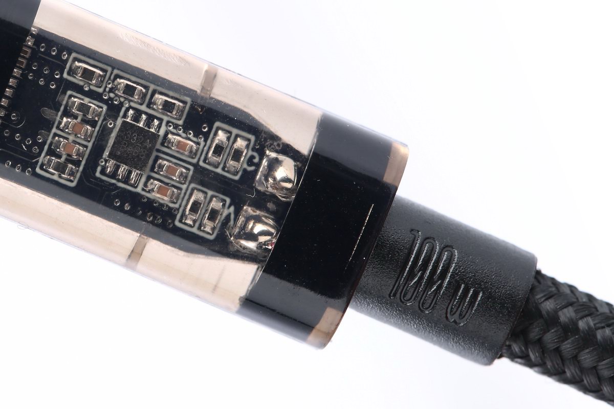

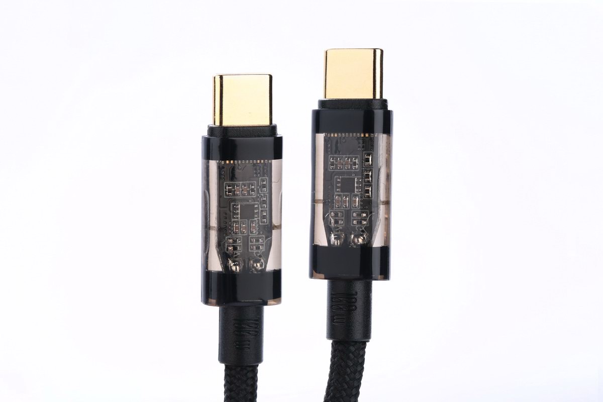

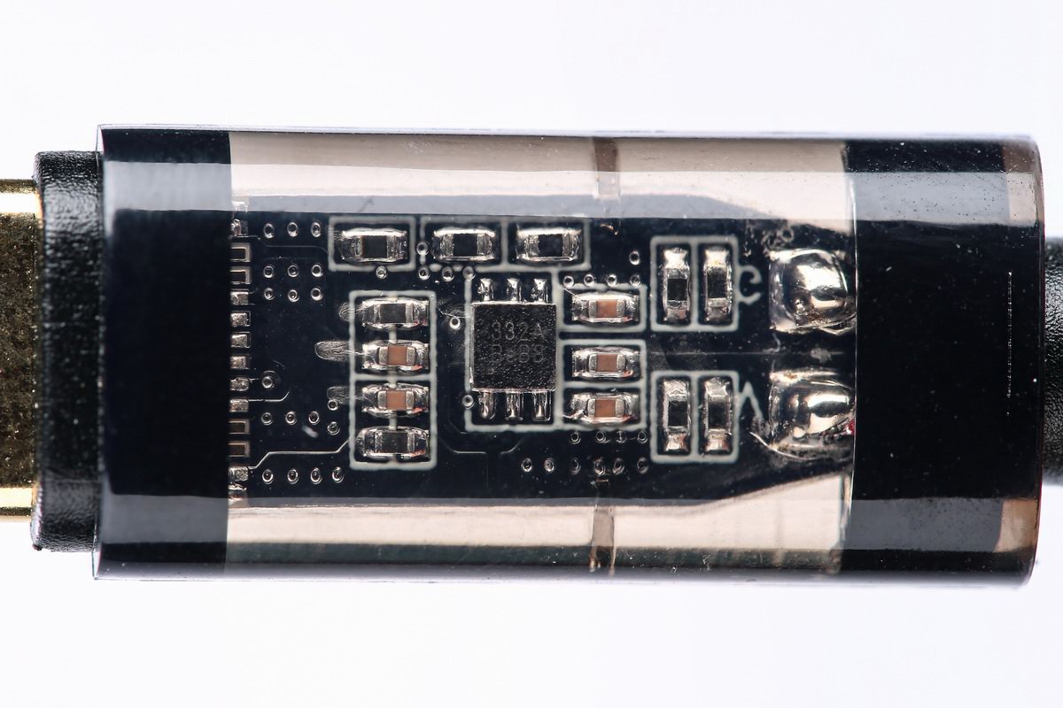

机乐堂星际系列快充数据线第一眼就看出十分特别,它端子采用了透明外壳设计,可以看到内部电路板、芯片、焊点,科技感满满。
内置 E-Marker 芯片,最大支持 20V5A 也就是 100W 电力传输规格,跑满 USB PD3.0 快速充电标准上限,可以为手机、平板、笔记本提供满功率快充。

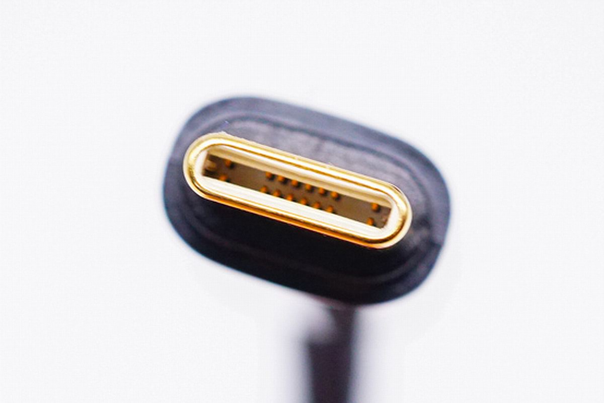

USB-C 插头外壳与触点均采用镀金工艺,提升电气性能,拥有更优越的插拔耐久度,并起到抗氧化作用,延长使用寿命。通过微距摄像头拍摄插头内部,触点为非满 Pin 设计。

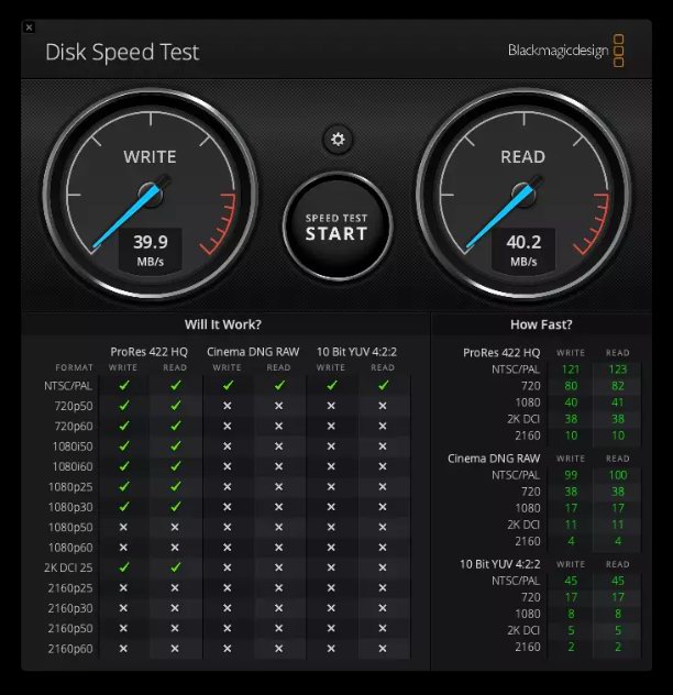

使用该数据线连接外置硬盘进行速度传输测试,写入速度最高为 39.9MB/s,读取速度最高为 40.2MB/s,速率规格为 USB2.0,480Mbps。

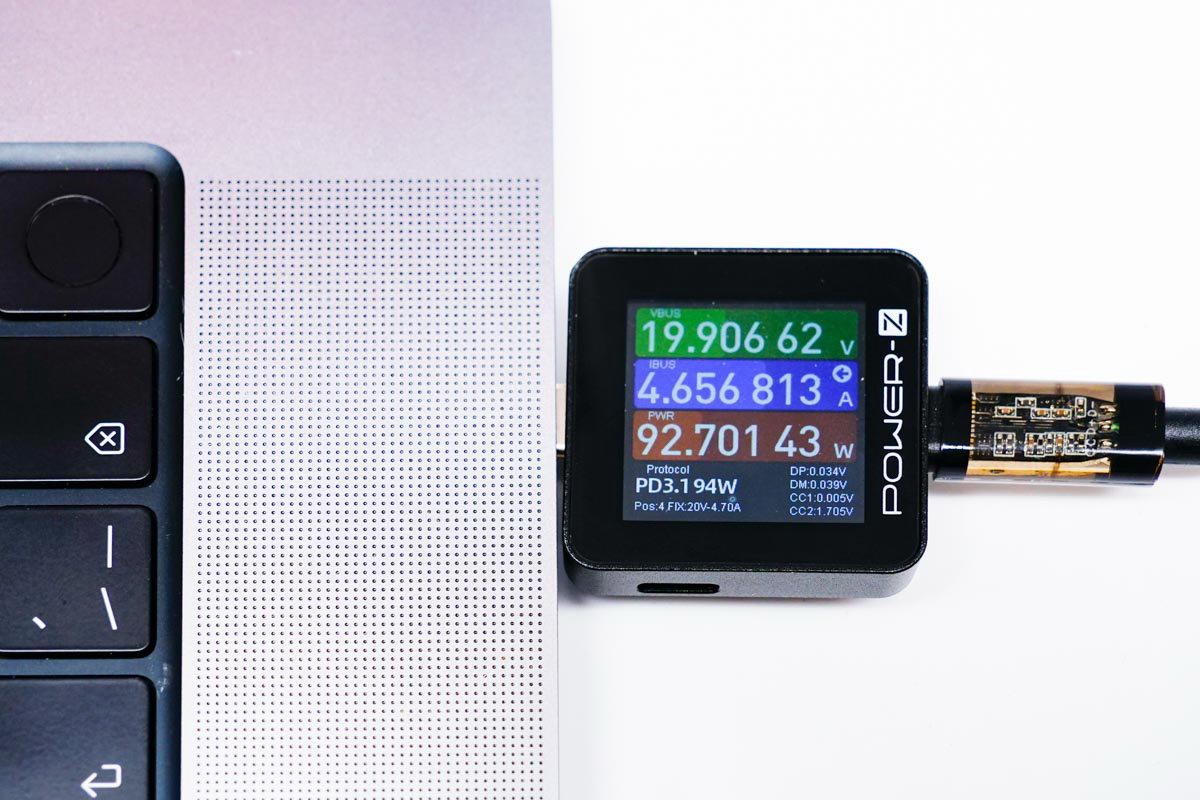

实际充电测试,使用苹果原厂 96W USB PD 充电器对 Macbook Pro 充电,功率达到 19.9V 4.65A 92.7W,达到设备快充功率最大值。

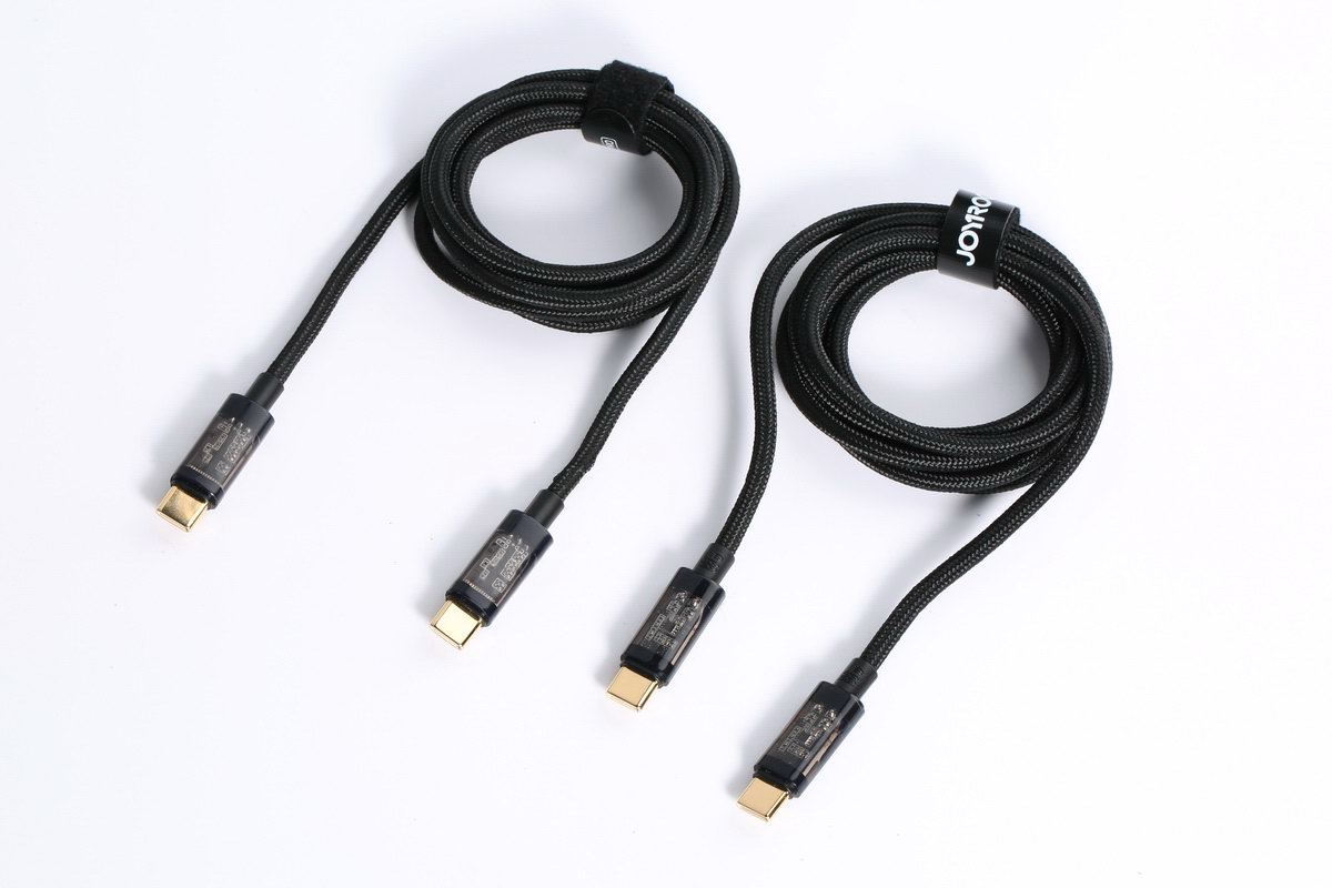

机乐堂星际系列快充数据线引入半透明设计,用户可以看到内部电路板与芯片,让快充配件更具个性化。工艺方面,编织外被加镀金端子头,提升线缆耐用度,提供 1.2m / 2m 两种长度可选,蓝色 / 黑色两种配色可选。
性能方面,线缆接头规格为 USB-C to USB-C,拥有广泛的通用性。内置 E-Marker 芯片,支持 20V5A 100W 电力传输规格,USB2.0 数据传输速率,可以跑满 USB PD3.0 快速充电标准的上限,适用于手机、平板、笔记本等主流设备使用,提供最高 100W 快充,为用户打造好用、耐用、个性化的快充配件。
