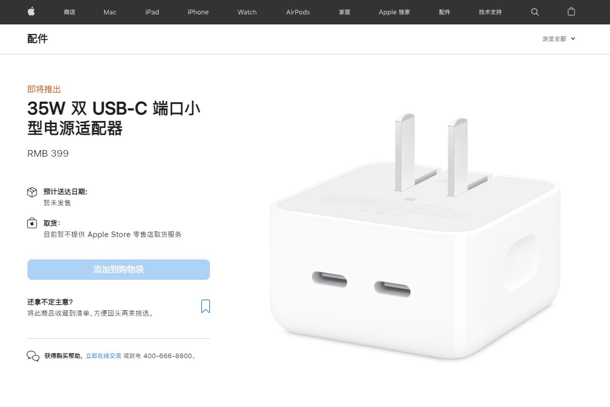

新脸孔扁平型 35W 双口充电器
扁平型 35W 双口充电器形态上可以看出,它与苹果充电器家族样子并不相同,采用了“饼干形扁平侧插”的结构设计,壳体光滑亮面,两个 USB-C 输出口在侧面,在墙插上使用时,线缆出线自然下垂。该版本也是发布会中亮相的版本。
充电器两侧内凹方便手持拿捏,插脚采用折叠插脚,差旅更便携。但从结构上来看,插脚不可拆卸结构,这是苹果少见的大于 20W 功率不可拆卸插脚 USB-C 充电器。
从官网提供的铭牌信息中可以获知,该充电器型号为 A2579,支持 100-240V~50/60Hz 全球电网使用,支持功率盲插功能,任意单口使用时输出电压可提供 20V1.75A / 15V2.33A / 9V3A / 5V3A 四个固定电压 PDO,制造商为赛尔康技术(深圳)有限公司,已通过 3C 认证。

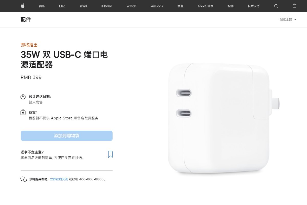

继承家族脸孔的 35W 双口充电器
另一款 35W 双 USB-C 充电器,从形态上来看可以说看出苹果家族惯用设计,它采用方形外观,左右超声波合模,插脚上采用苹果特有的可拆卸替换旅行插脚,十分经典的设计。

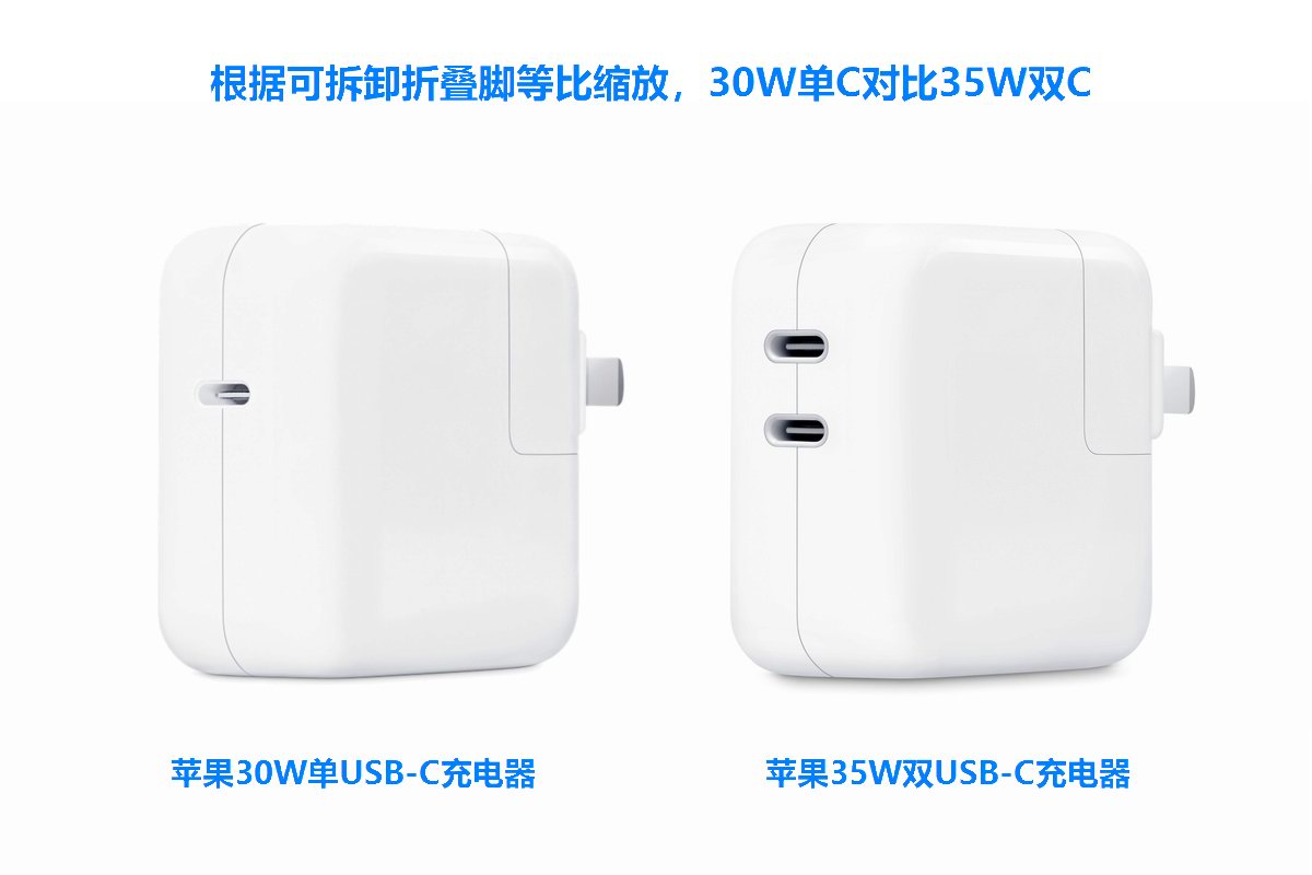

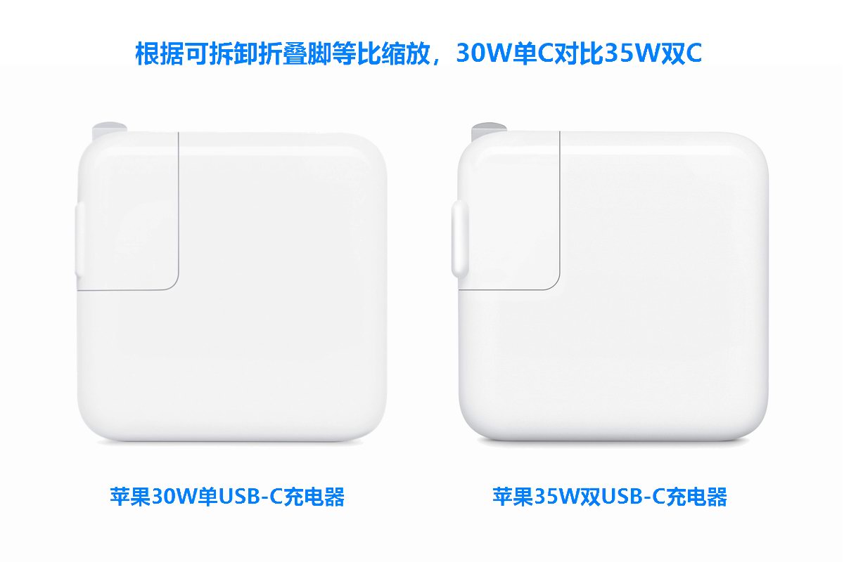

既然形态上采用了传统家族脸孔,也是可替换插脚,那么就可以根据 35W 双口充电器官网图片等比缩放来对比 30W 单口充电器,进而得出体积。从侧面图可以看到,35W 双口充电器体积与 30W 单口充电器完全一致。
正面形态最大区别就是接口数量的不同,两者大小尺寸完全一致,由此可以采用充电头网评测苹果 30W 充电器稿件中的三围尺寸作为参照。推测苹果 35W 双 USB-C 充电器三围尺寸分别为 56mm X 56mm X 28.5mm,体积 89.39cm³,功率密度 0.39W/cm³。

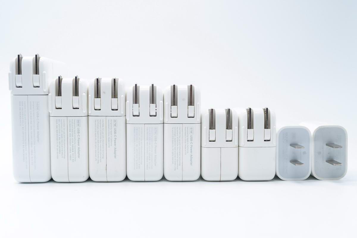

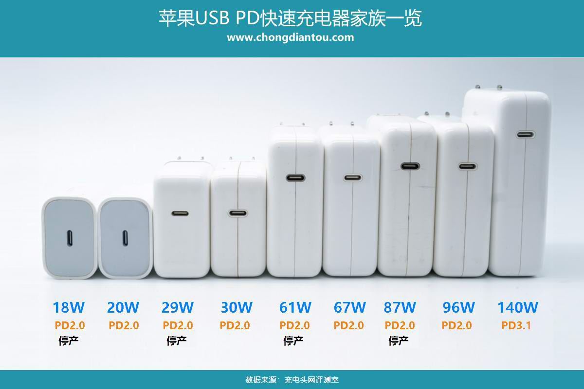

以上是苹果充电器家族图,可以看到 29W - 140W 均采用相同的家族脸孔设计,也能看出产品功率迭代新旧替换。
再看看后面,大于 20W 的苹果充电器全部采用苹果专用的替换插脚设计。

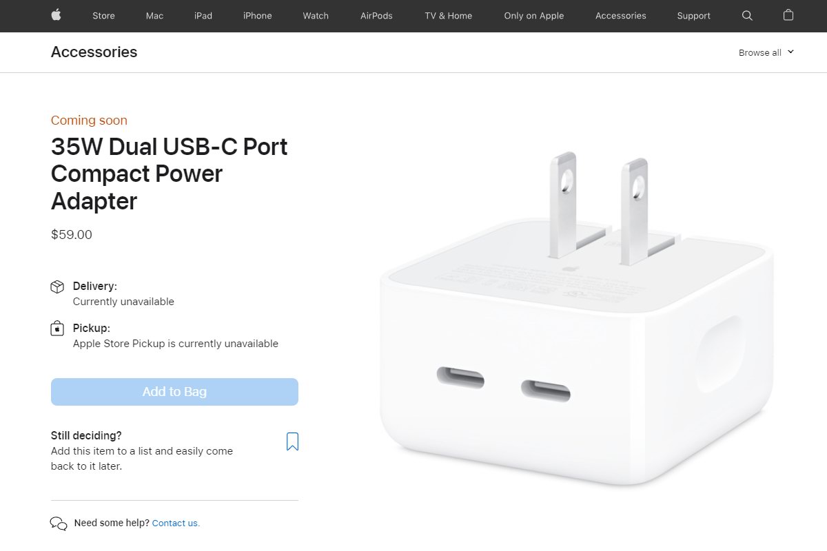

美国官网在售情况
苹果美国官网上,两款 35W 双 USB-C 充电器均有开售,扁平型 35W 双口充电器配备的两脚插头本质上与中国地区销售的两脚插脚仅有少许区别,插脚上带有穿孔方便卡口定位避免脱出,形态上也几乎一样。价格方面,售价为 59 美元,约为人民币 395 元。
另一款家族脸孔 35W 双 USB-C 充电器也上架开售,插脚形态与中国官网十分接近,价格方面,售价为 59 美元,约为人民币 395 元。

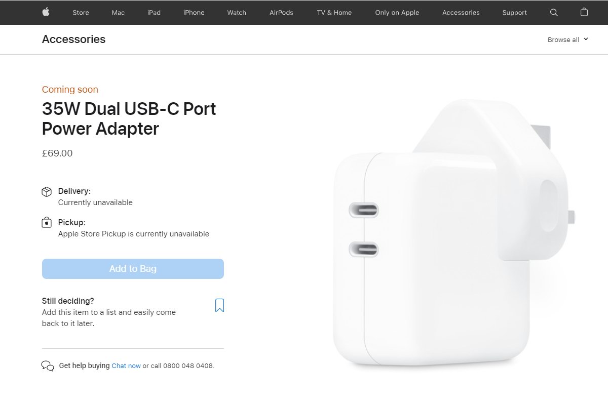

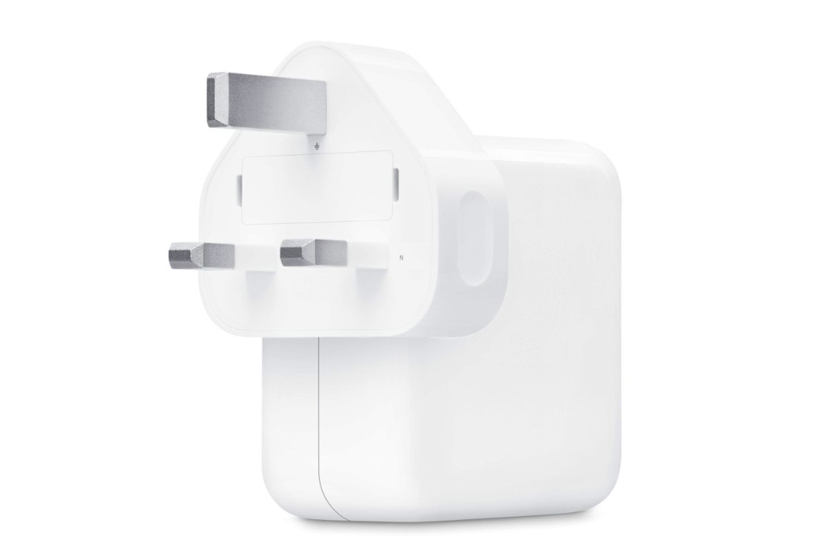

苹果英国官网仅上架了一款家族脸孔 35W 双 USB-C 充电器,售价为 69 英镑,约合人民币 569 元,这价格差距有点吓人。
英国官网销售的版本所搭配的是英规替换插头,三脚插头体形非常巨大,火线零线末端部分采用塑料包裹设计。虽然英规插头体形大,但插拔手感与牢固度来说,小编认为是所有类型中是最好的。

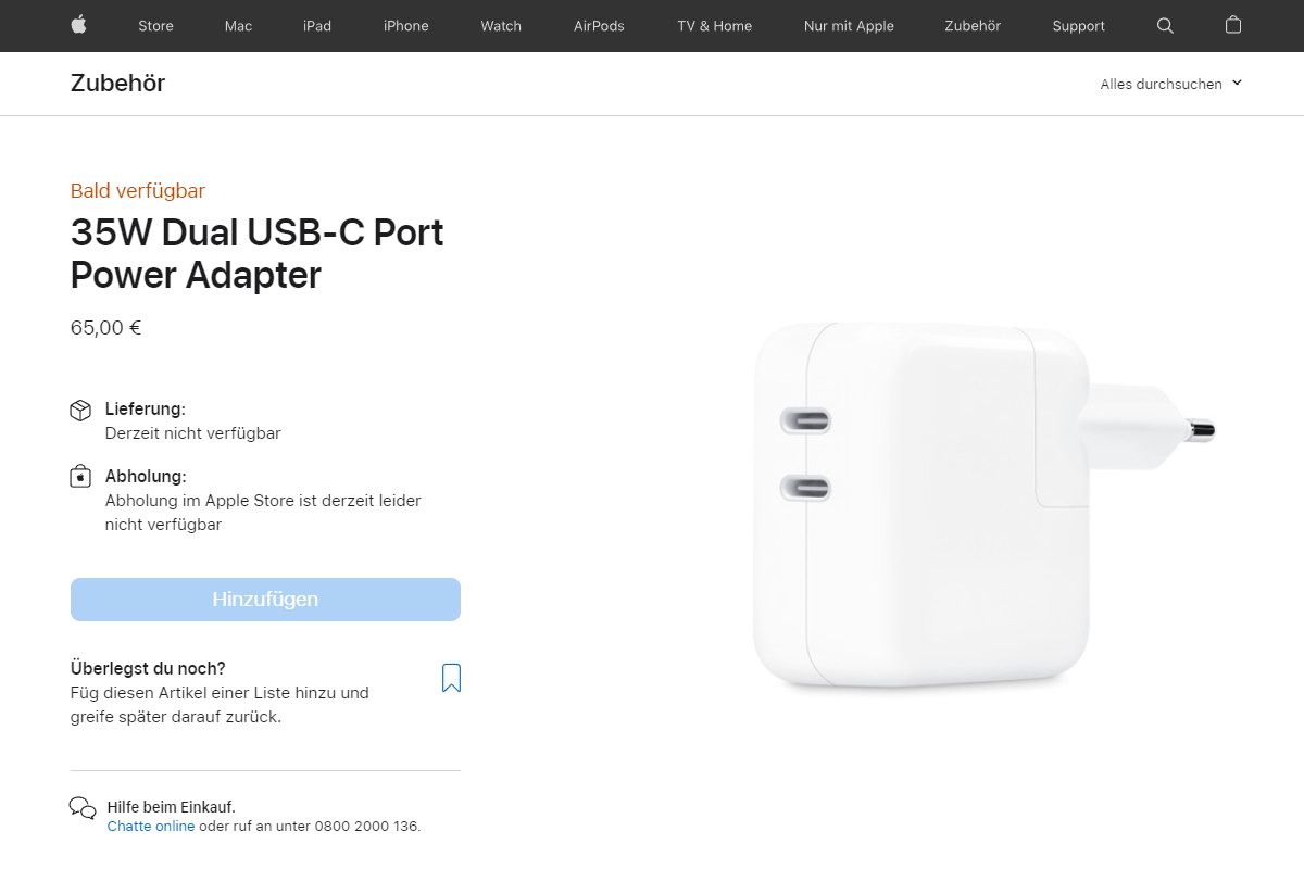

德国官网美国官网在售情况
德国官网仅上架了一款家族脸孔 35W 双 USB-C 充电器,售价为 65 欧元,约合人民币 458 元,比中国地区版本贵不少。
德国官网销售版本配备的是欧规可替换插脚,插头为两脚圆柱末端包裹塑料,另外有一段延伸出来用于深入插座内部,用于巩固插入结构避免插脚单独受力,同时也更好地杜绝触电危险。

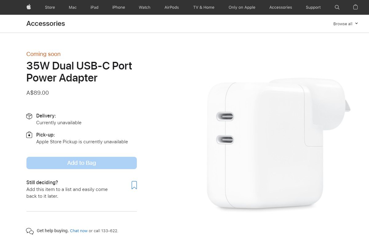

澳大利亚官网仅上架了一款家族脸孔 35W 双 USB-C 充电器,售价为 89 澳元,约合人民币 420 元。
澳大利亚版本配备的插脚为澳规,形态为倾斜的两脚,有点类似中国三角插头去掉了地线脚,插脚金属末端带有塑料包裹设计。

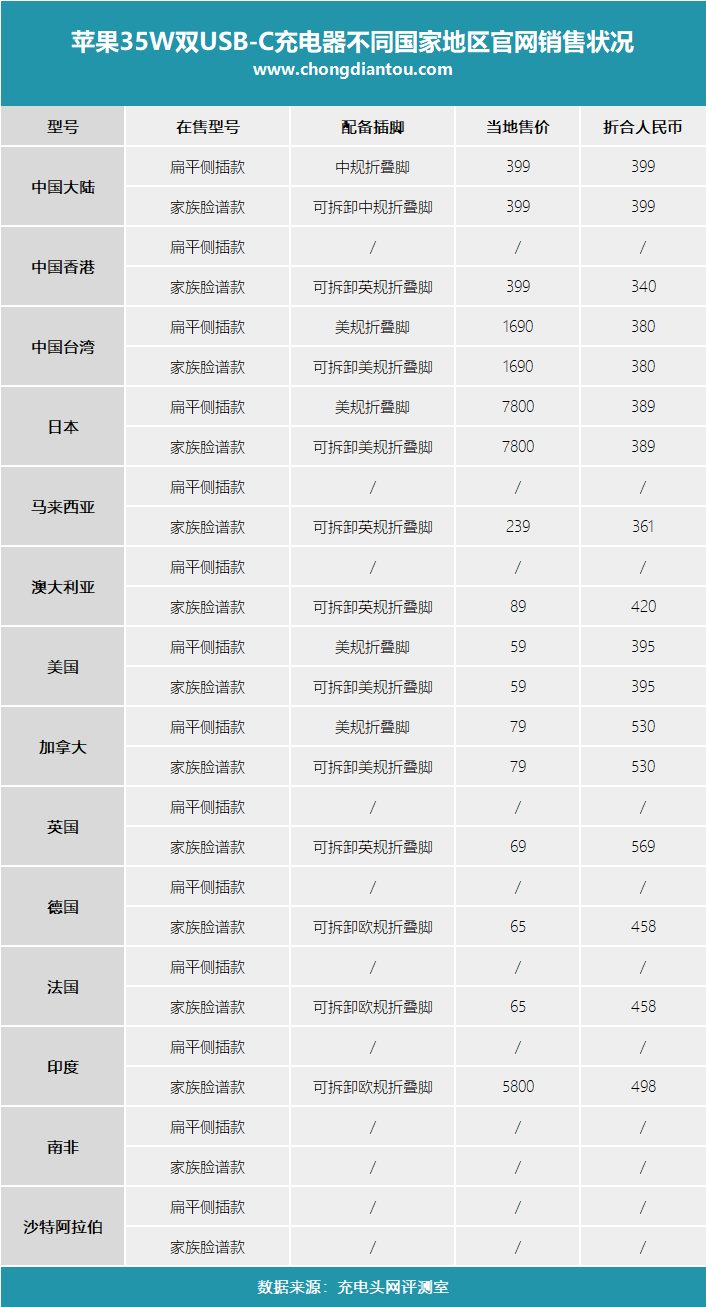

全球各大官网销售信息汇总
小编收集了几个不同国家地区的苹果官网销售信息,总结成表格。可以看到,目前扁平型 35W 双 USB-C 充电器仅存在“中规”“美规”两种插脚版本,且仅在少数地区销售。而家族脸谱款 35W 双 USB-C 充电器则在大部分地区均有开售。另外,中东地区、南非地区官网暂未供应 35W 充电器。
把所有开售的 35W 价格折算成人民币再汇总成表格。可以看到最便宜的是中国香港官网,仅 340 元人民币,中国大陆地区售价为 399 元人民币,美国售价为 395 元人民币。最贵的则是英国与加拿大,分别达到惊人的 569 元人民币、539 元人民币。
这次 WWDC22 发布会上亮相的扁平型 35W 双 USB-C 充电器仅在少数地区有售,插脚也仅提供“中规”“美规”两种版本,此前流出的不同地区插脚版本并未见到,可能是华强北自创的产品。
更多国家地区则是配备传统家族脸谱 35W 双 USB-C 充电器,它采用可拆卸的折叠插脚设计,共有中规、美规、欧规、英规、澳规等不同插脚版本可选,搭配十分灵活,体积上与 30W 单口充电器保持一致。定价方面,两款 35W 充电器定价相同。另外,不同国家地区销售价格也会有很大差异,最便宜的是中国香港官网,仅为 340 元人民币,最贵的这是英国官网,价格高达 569 元人民币。
