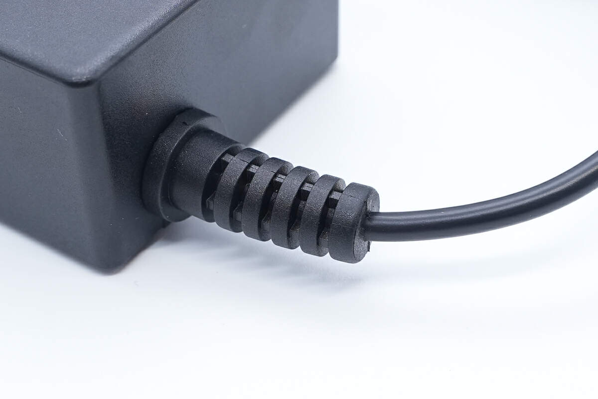

适配器和线材之间配备了防折弯保护套,通过增强电缆的柔性支撑来减少反复弯曲可能导致的损坏。

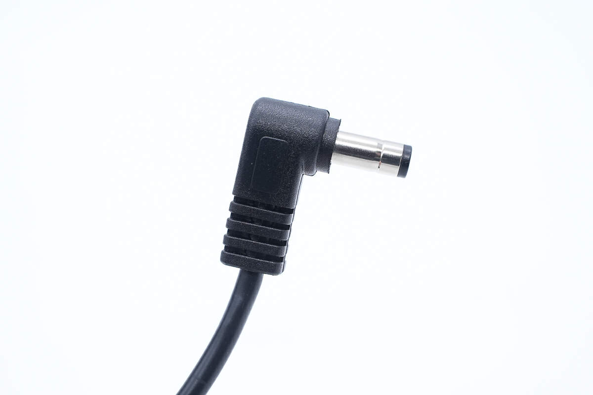

直流输出接口采用DC圆形插头。

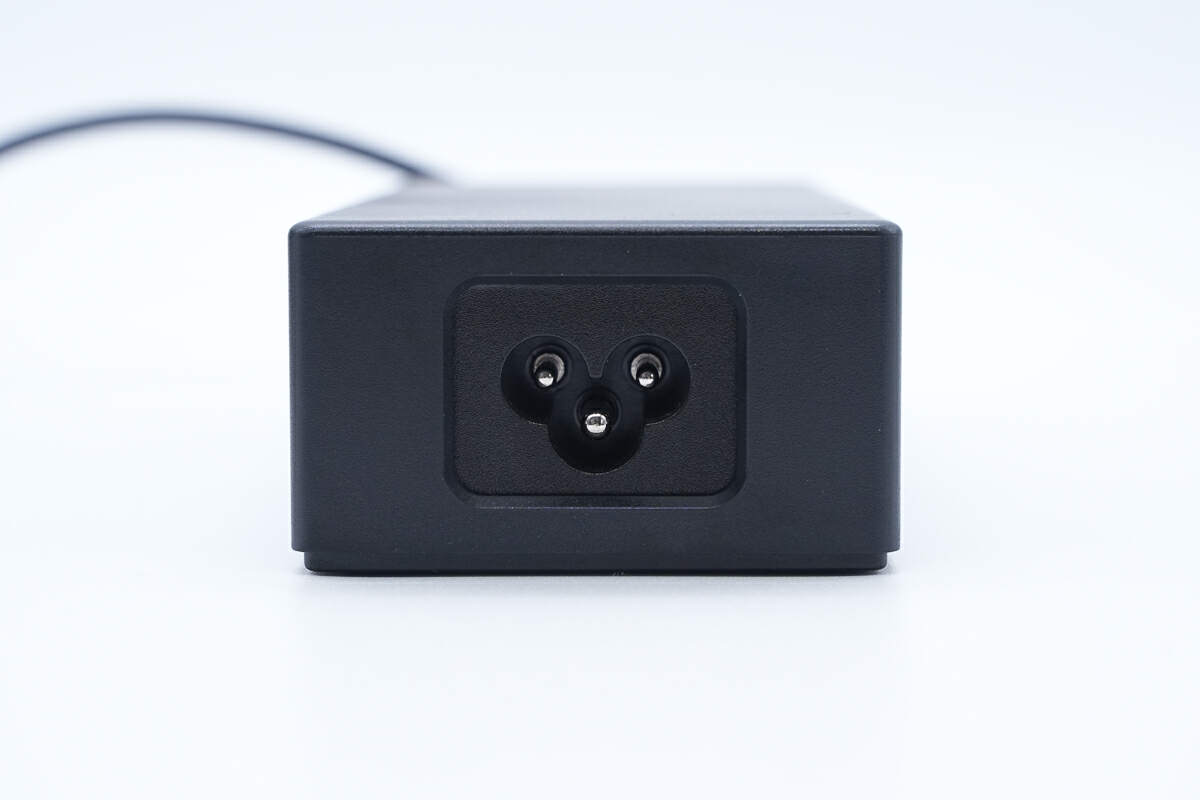

该款方案的输入端采用了符合IEC 60320标准的C14三孔电源输入接口。

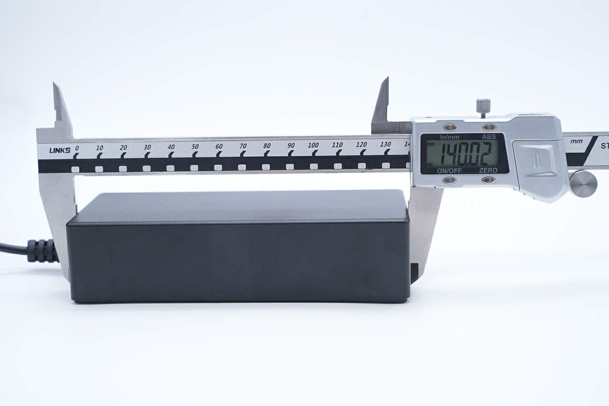

经充电头网实测,该适配器长度约为140.02mm。

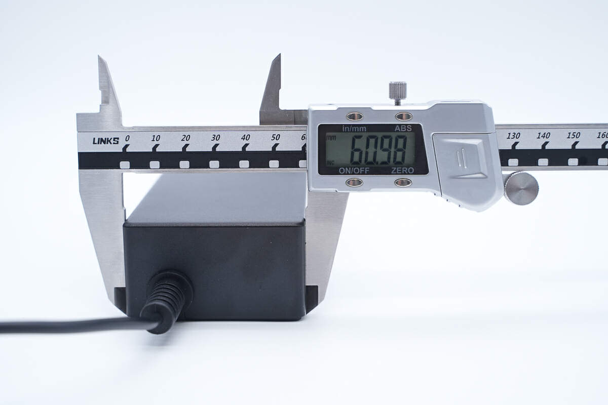

宽度约为60.98mm。

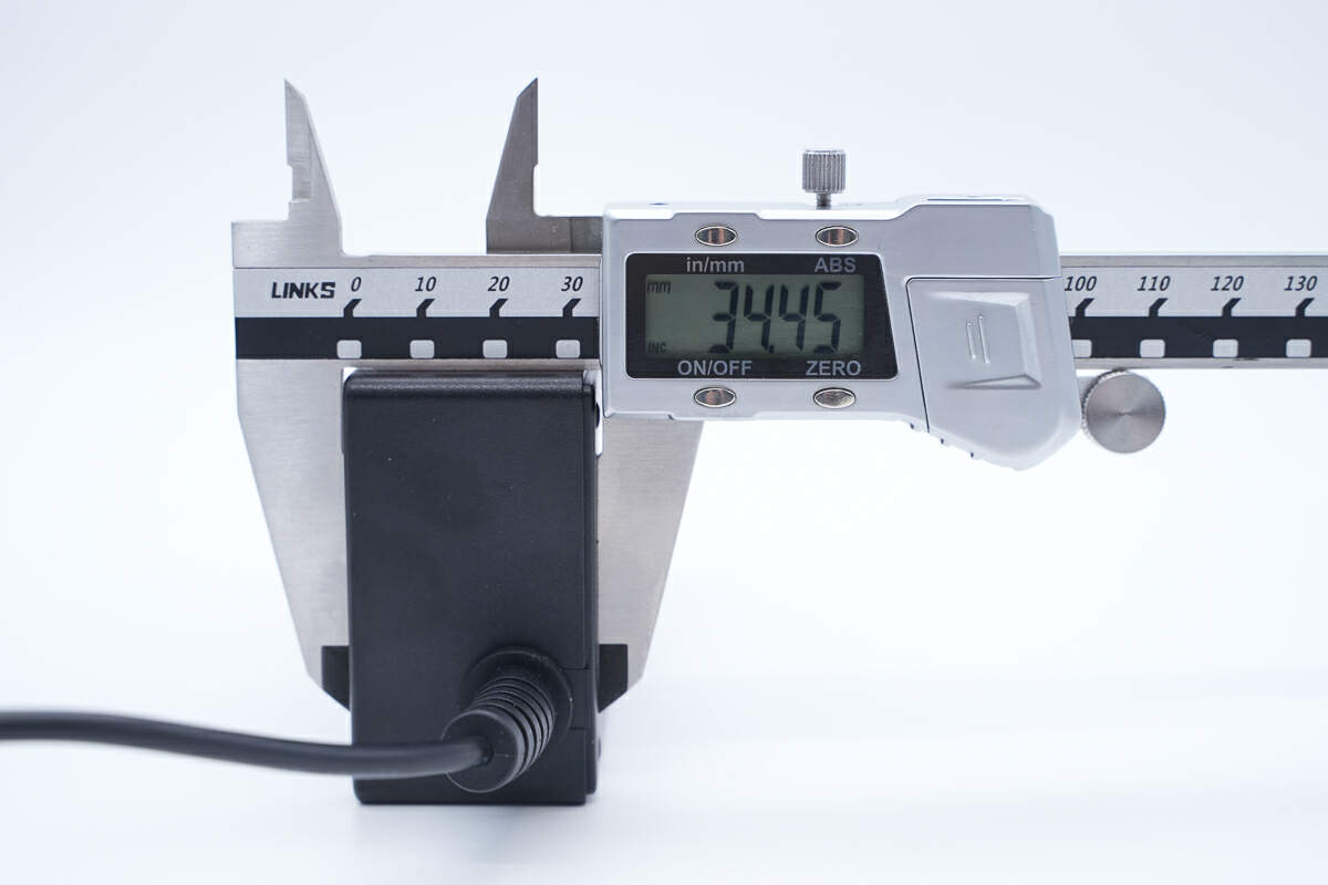

厚度约为34.45mm。

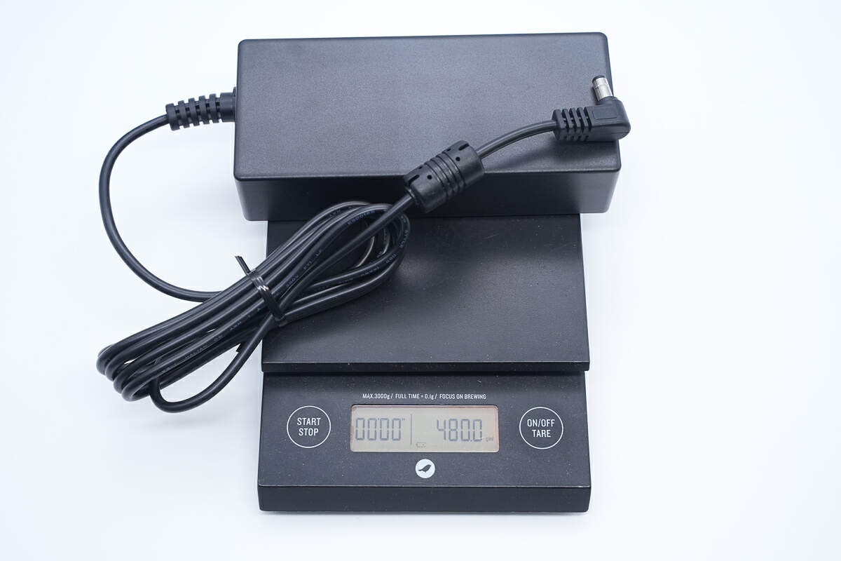

经实测,该适配器连同线材重量约为480g。

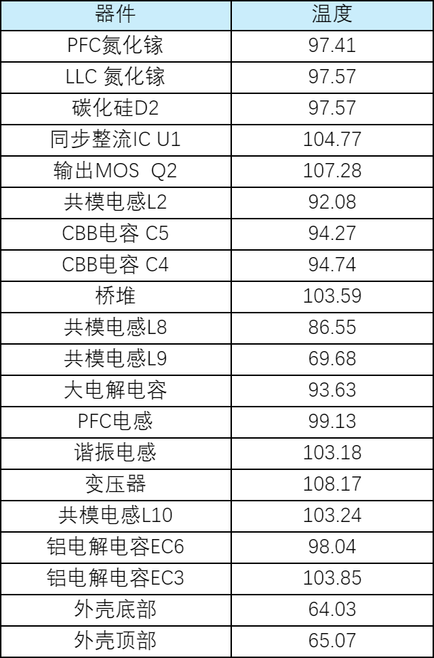

以上为该方案在220Vac输入电压、20V/11.5A输出负载,经过12小时老化测试后,在环境温度25℃下测得各器件的温度,可以看出各主要器件的温度均维持在合理范围内,热管理设计合理,显示出良好的热管理设计能力。
