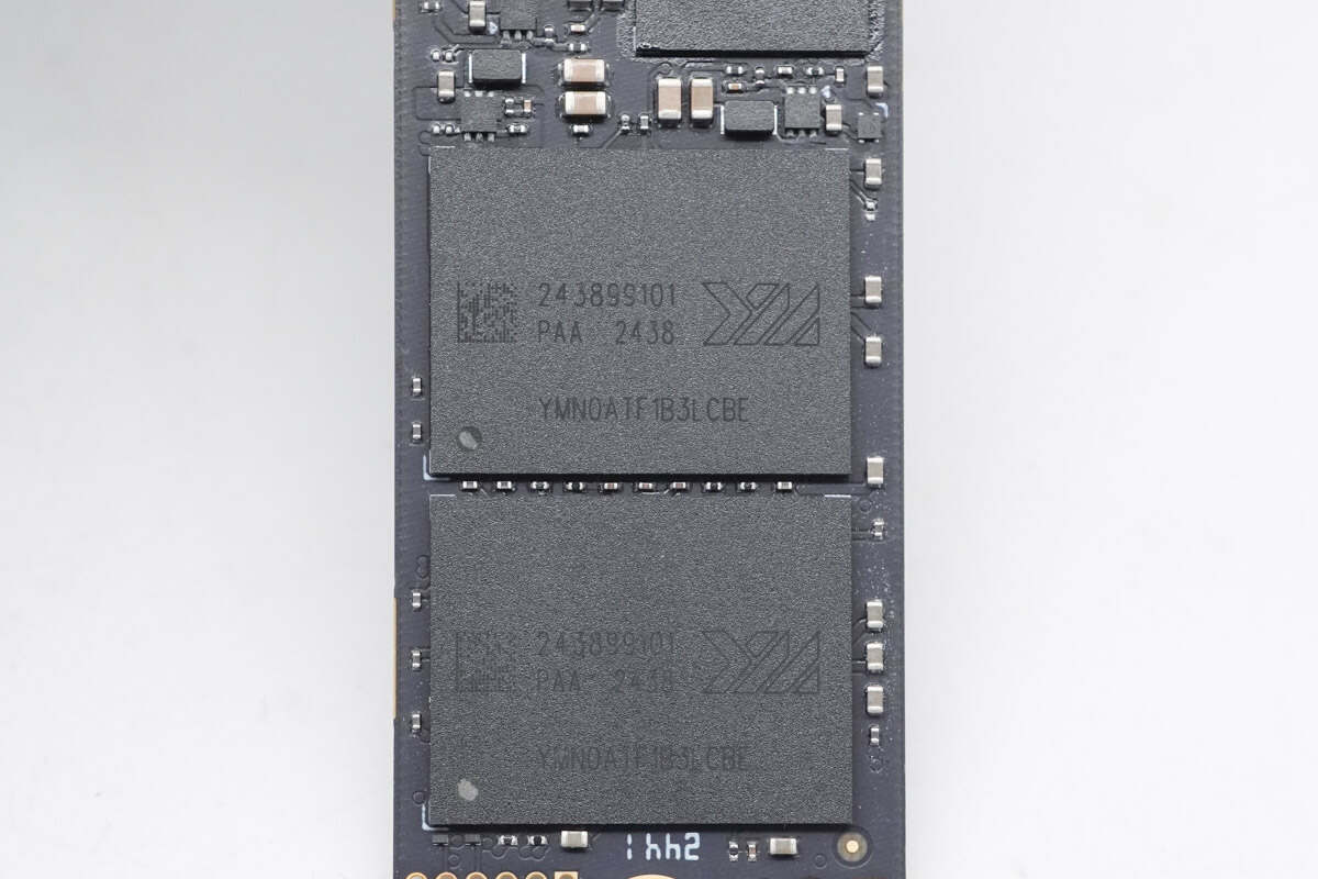

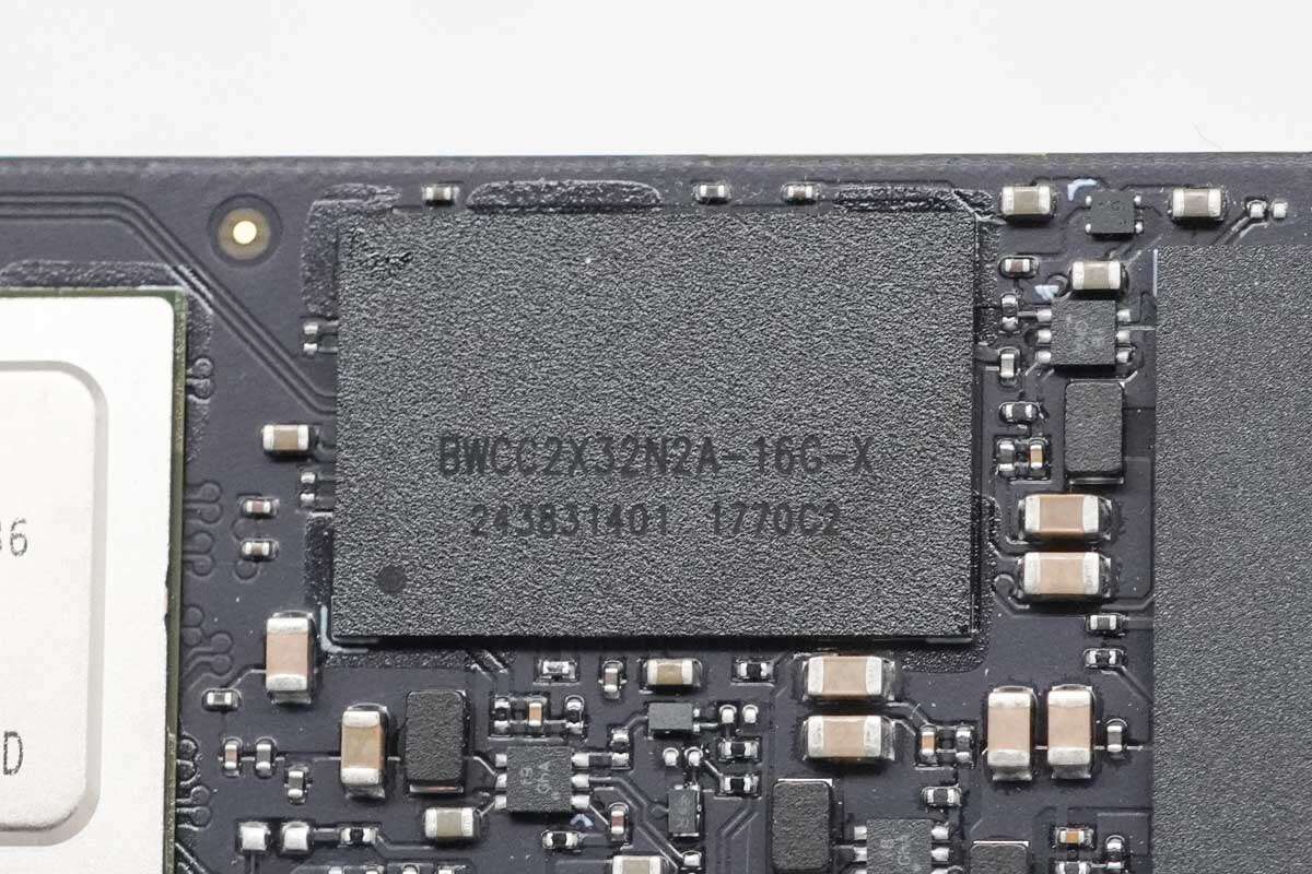

TiPro9000 采用了一颗主控 + 一颗缓存 + 两颗闪存的布局,单面贴片。闪存方面,采用基于长江存储新一代晶栈 Xtacking4.0 架构的闪存颗粒。
TiPro9000 采用独立 DRAM 设计,也就是俗称的有缓方案,搭配智能 SLC 缓存机制,可大幅提升固态硬盘和数据交换速度。2TB 版本配备的是 2GB LPDDR4 缓存,1TB 版本则配备 1GB LPDDR4 缓存。

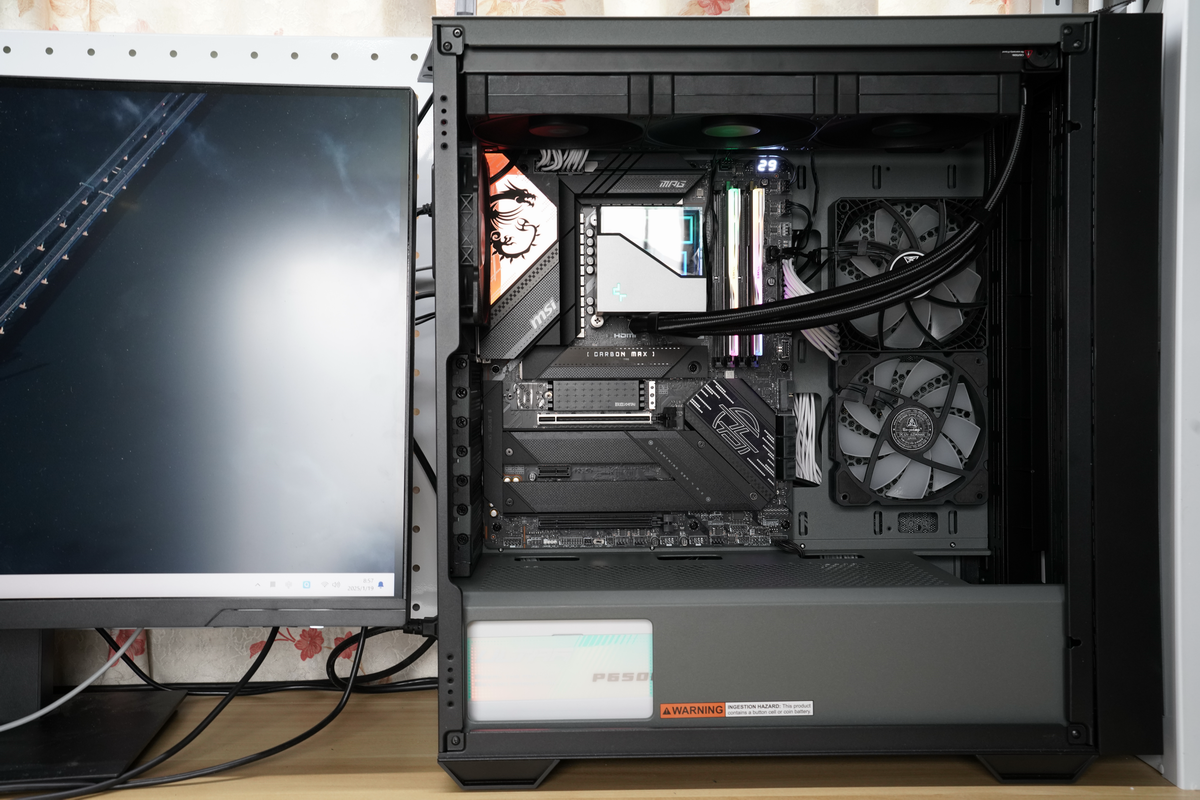

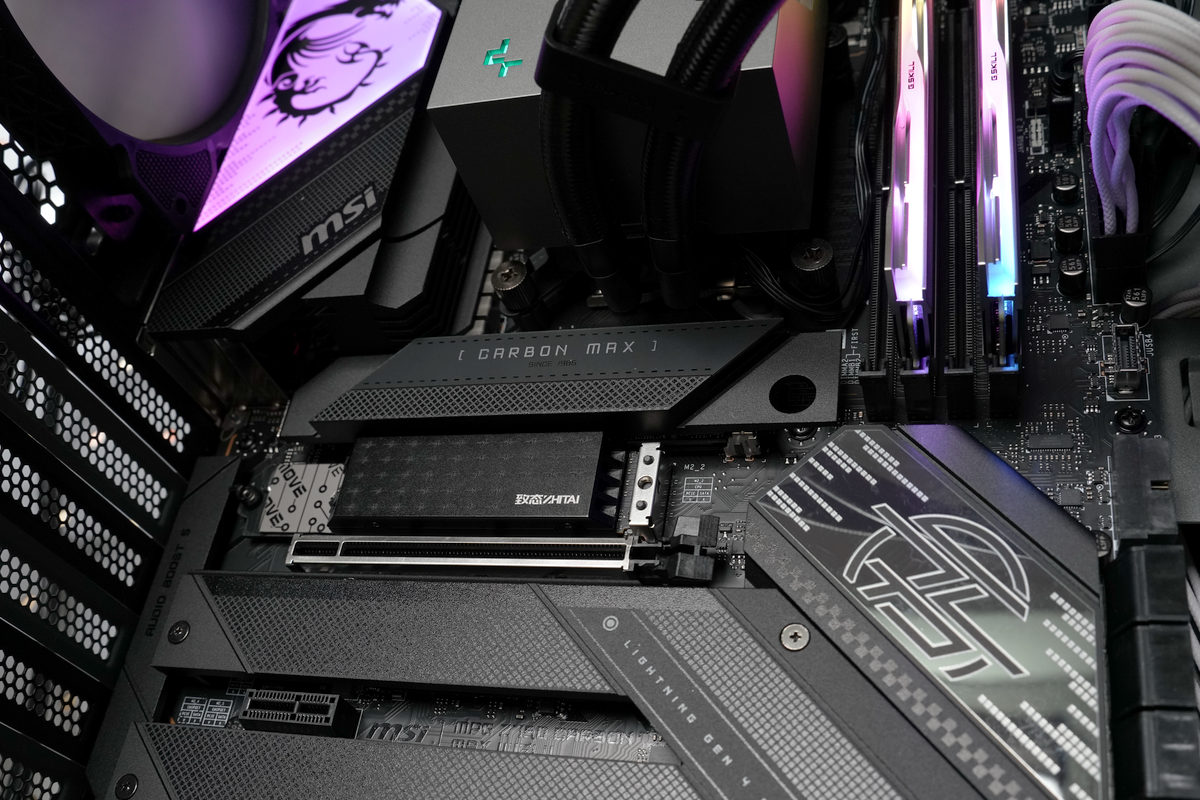

图中是安装到台式主机上的样子,TiPro9000 安装在靠近 CPU 附近支持 CPU 直连的 M.2 插槽,系统盘则安装在显卡底部的 M.2 插槽。
图中可见 TiPro9000 装上自带的散热片后,几乎与 PCIe 插槽齐平,这样的固态散热片体积对 CPU 散热器、显卡都是具有极佳的亲和度,不怕出现打架情况。

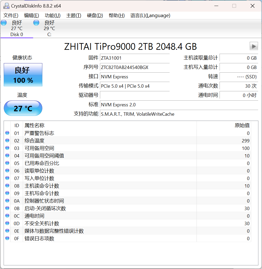

CrystalDiskInfo 8.8.2 能正确识别出 TiPro9000 数据,盘体为全新状态,健康状态为 100% 良好,读取量、写入量均为 0GB,通电次数 30 次估计是正常出厂测试留下的计数。固件版本 ZTA31001,传输模式最高支持 PCIe5.0 x 4,当前正运行在 PCIe5.0 x 4 速率上。当前室温约为 20°C,CrystalDiskInfo 读取 TiPro9000 传感器温度为 27°C。

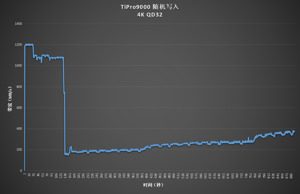

再来看看高负荷状况,市面上一些性能较差的固态硬盘用起来会“卡”,具体表现就是任务过重场景速度会归零。这里 TiPro9000 设定一个随机写入 4K QD32 的任务,可以看到中后期写入速度在 200MB/s - 400MB/s 之间,未出现大幅度波动,也没出现突变归零的情况,高负荷性能表现极其优秀。
