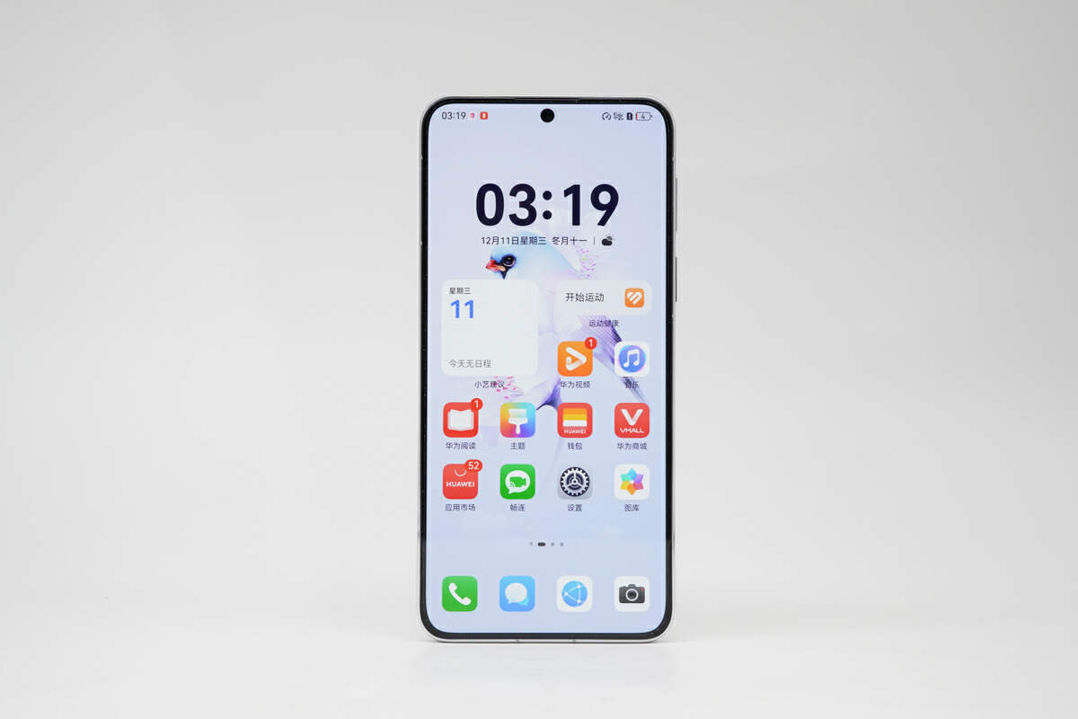

华为Mate 70 手机搭载了6.7英寸的全面屏,像素密度为2688*1216,支持1-120Hz自适应刷新率、300Hz触控采样率,也可支持到最高1440Hz高频PWM调光。另外,Mate 70手机同样为第二代昆仑玻璃,整机依旧能抗能摔。
华为Mate 70 手机依旧拥有云杉绿、风信紫、雪域白、曜石黑四款配色,为消费者提供个性化选择,这款官称为雪域白颜色,晶莹剔透,洁白无瑕。

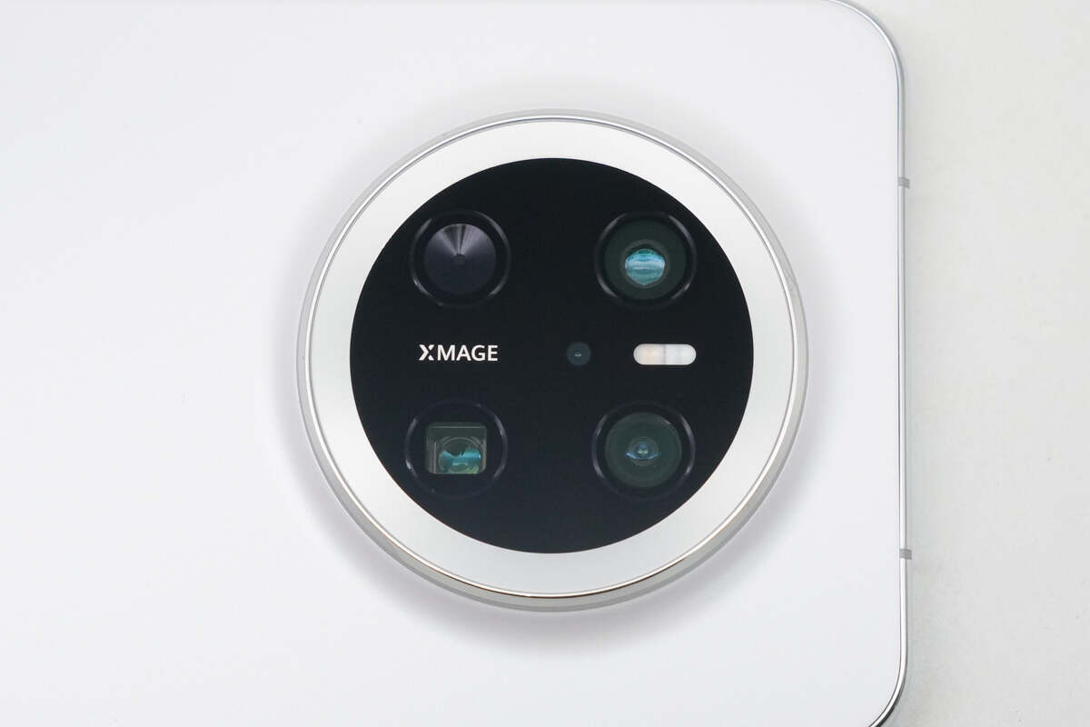

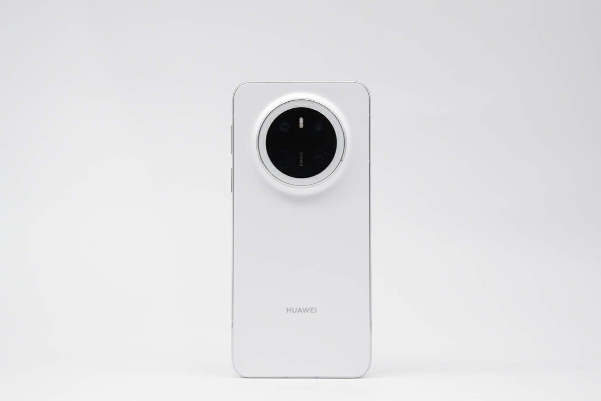

华为Mate 70 手机的摄像同样搭载红枫原色影像系统,后置摄像头分别为5000万像素超光变摄像头,4000 万像素超广角,1200万像素潜望式长焦摄像头,150万多光谱通道红枫原色摄像头。前置摄像头为1300 万像素超广角。

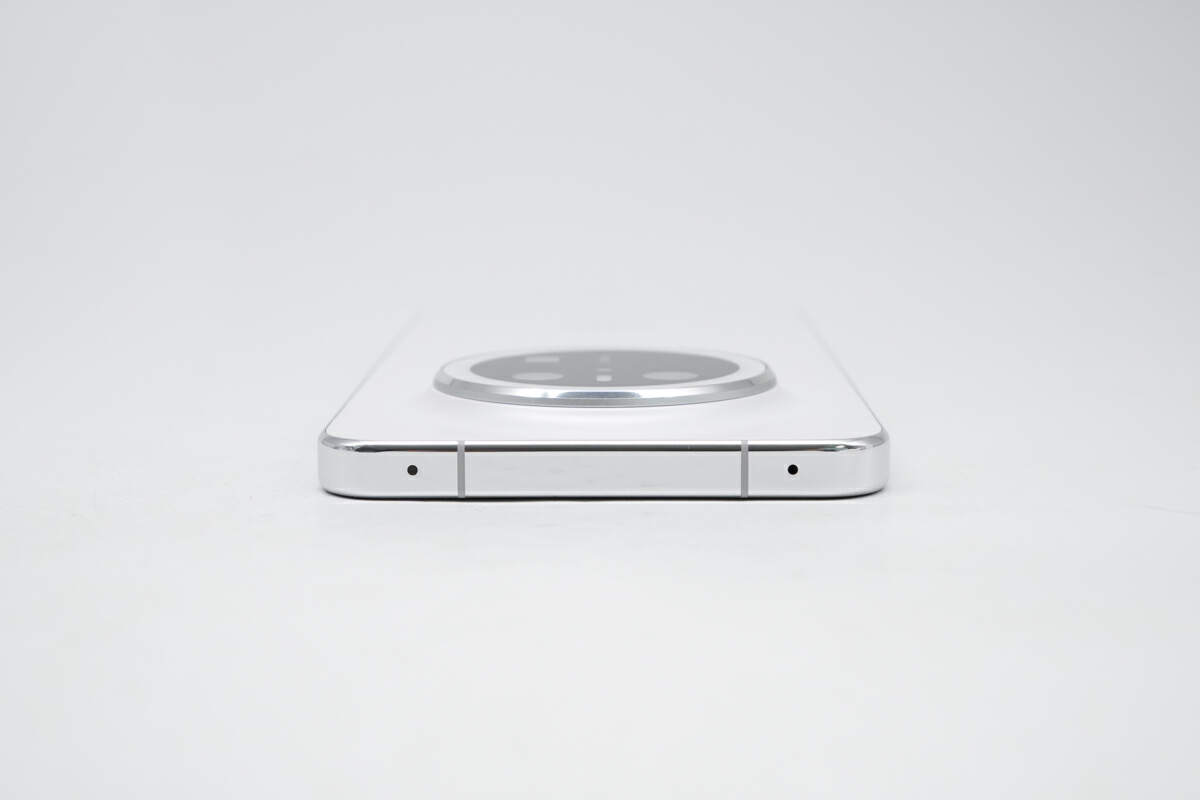

华为Mate 70 手机中框为金属材质,顶部中框配备麦克风开孔、出音孔及红外遥控传感器开孔。

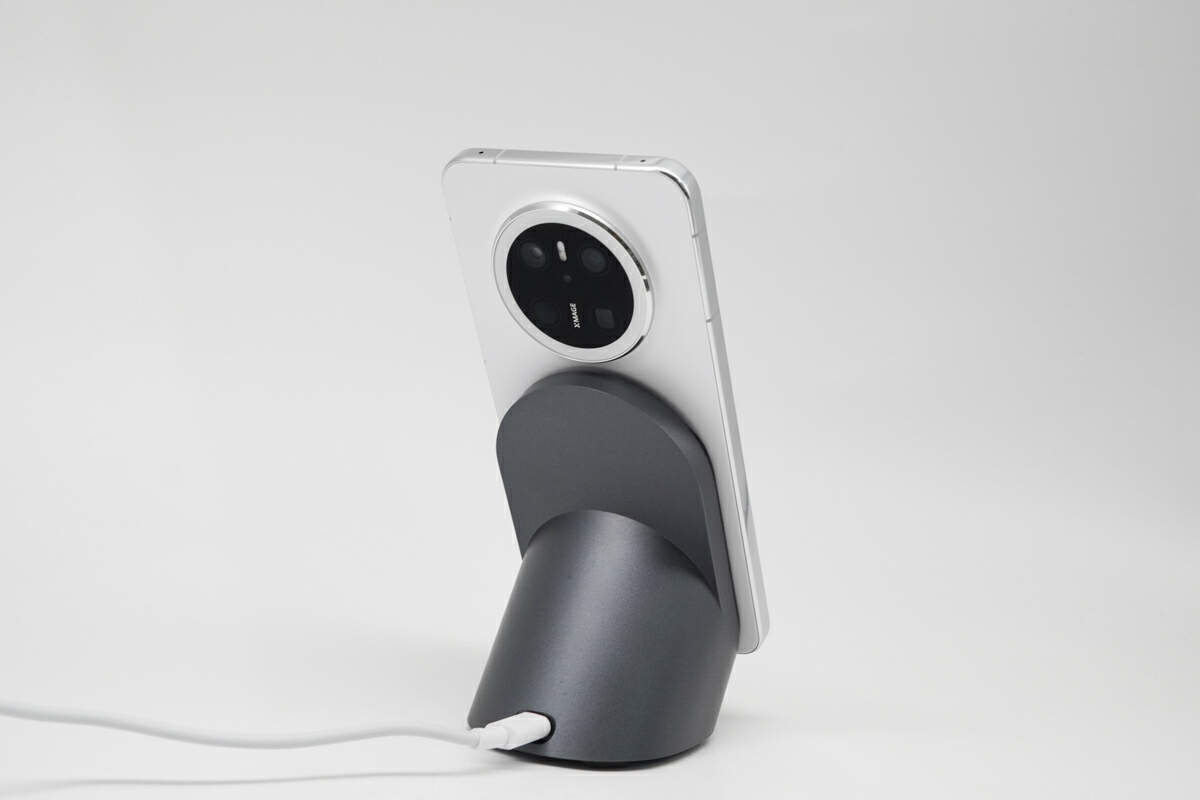

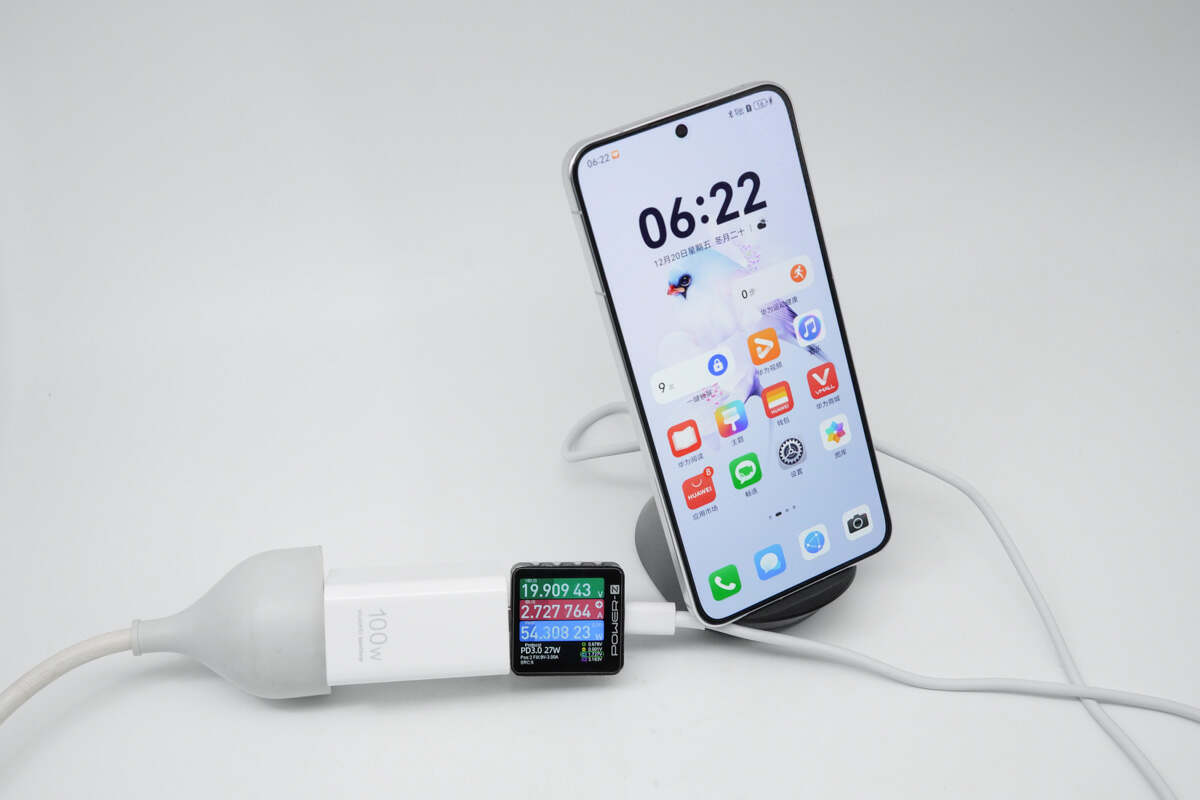

华为Mate 70 手机搭配华为80W立式无线充(型号:W081)时,充电器输出端功率可达19.91V 2.73A 54.3W,符合宣传50W无线充电功率。

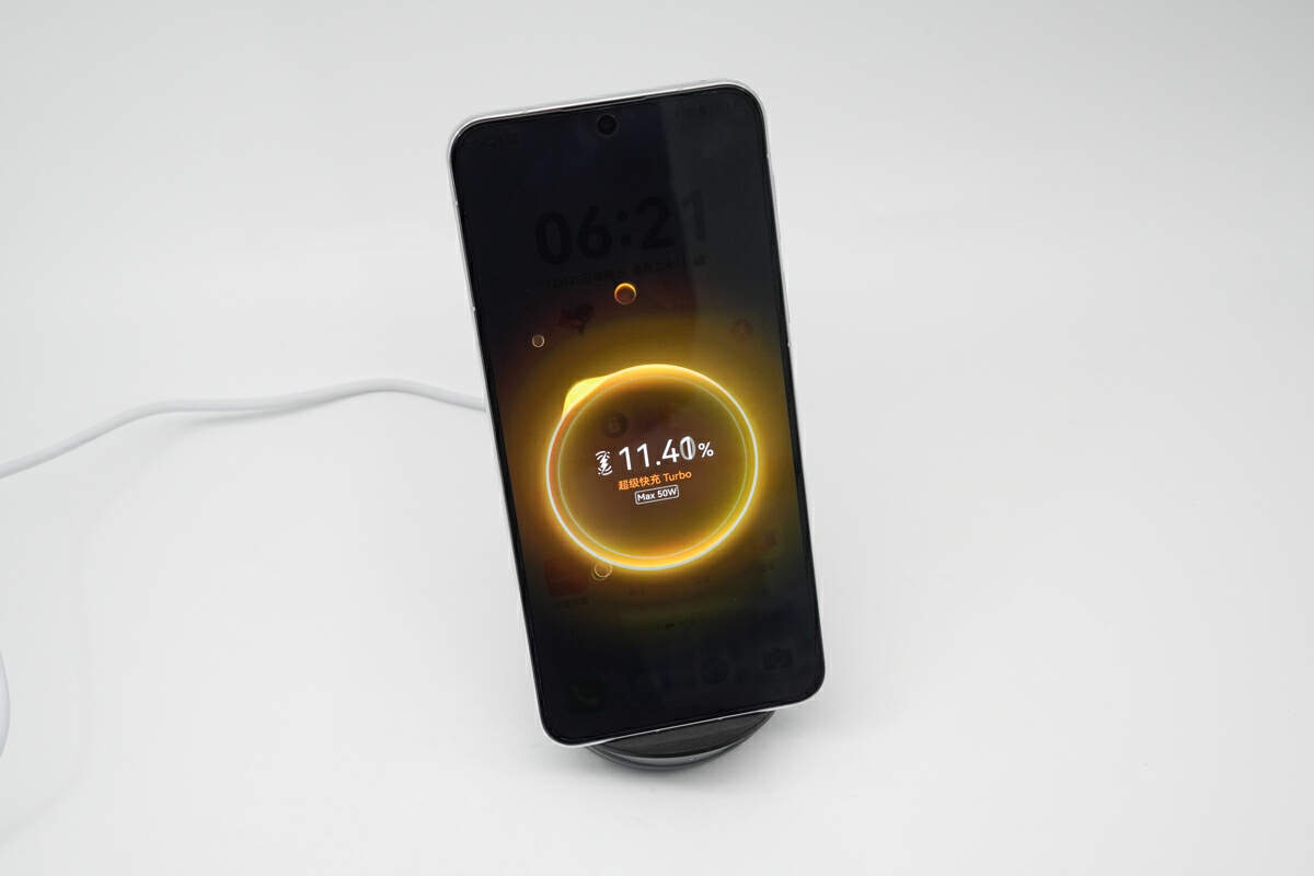

华为Mate 70 搭配华为80W立式无线充(型号:W081)可触发华为50W Max 超级快充Turbo动画。

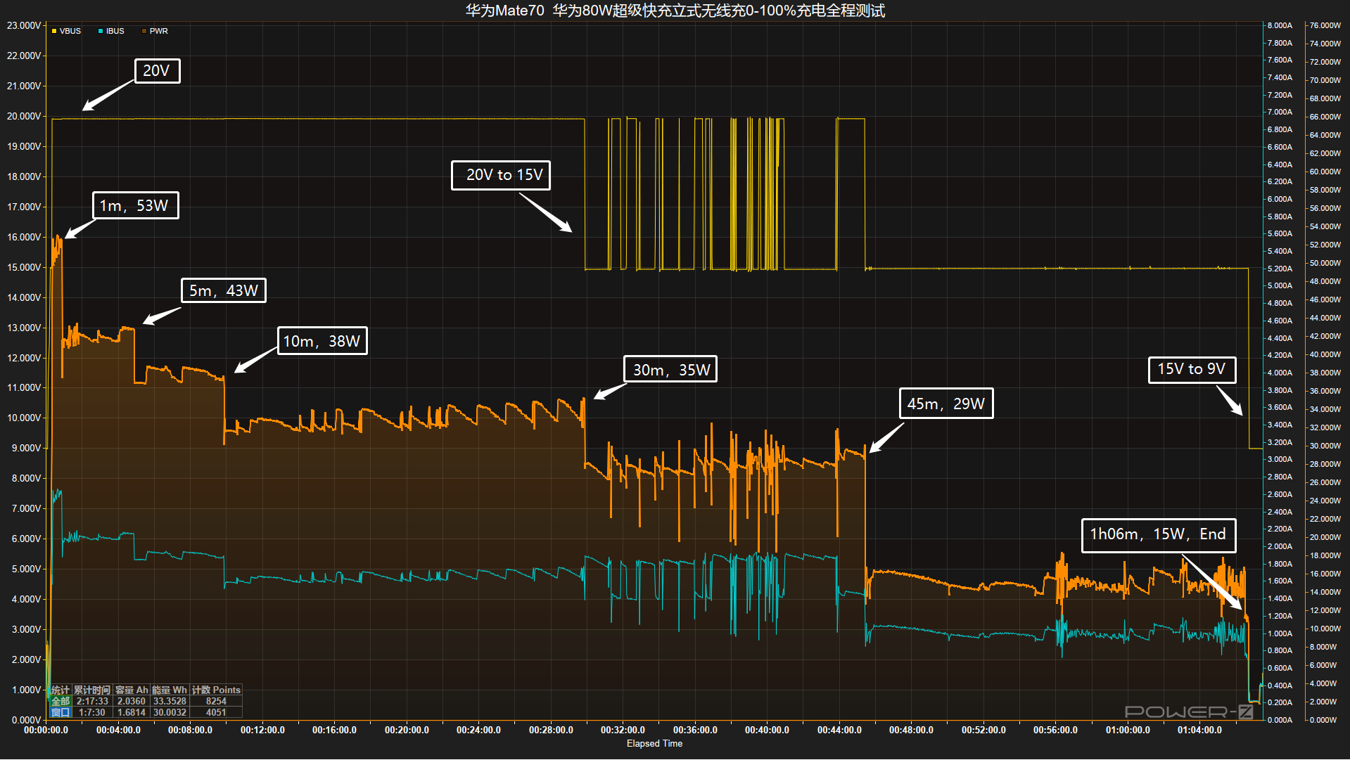

接通电源后,握手20V电压档位;前1分钟充电功率最高达到53W;随后功率下降至43W左右并持续充电至第5分钟;随后功率下降至35W并持续至30分钟,此时电压由20V降至15V;随后功率下降至29W并持续至45分钟;随后功率以15W的充电功率充电功率充至结束,全程耗时1小时06分钟。

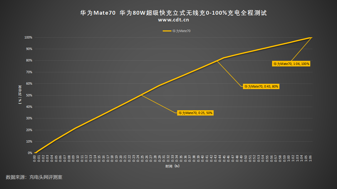

绘制出折线图,可以清楚看出使用华为80W立式无线充为华为Mate 70 25分钟充至50%;43分钟充至80%;从0%至完全充满耗时约1小时06分钟。

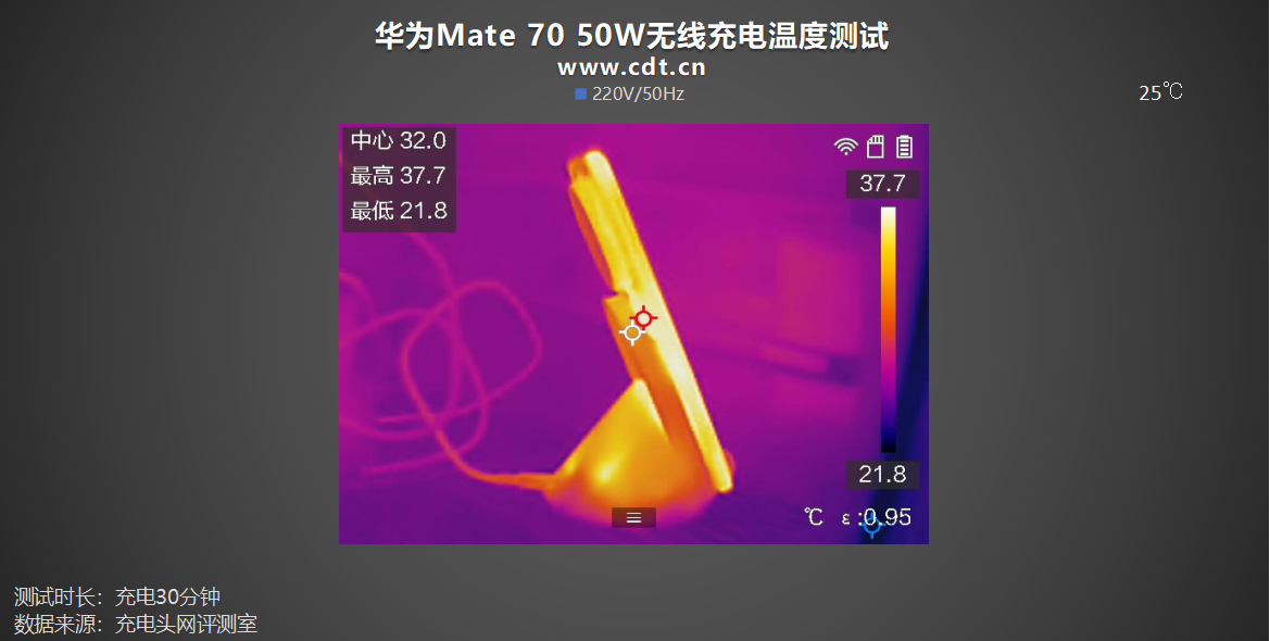

手机充电发热便是我们所需要关注的一个问题,让我们看看华为Mate 70 对于无线充电时温度的调控如何,测试全程在25℃恒温箱中进行,温度拍摄的时间点为:充电10分钟、充电20分钟、充电30分钟。
使用华为80W立式无线充为华为Mate 70 充电10分钟,侧面最高温度约为37.6℃。
充电20分钟时,侧面最高温度约为38.7℃。
充电30分钟时,侧面最高温度约为38.7℃。总的来说,测试的三个时间节点功率在35W以上,温度控制在37.6-38.7℃,对于50W的快充来说,这个温度表现优异的,与此前测试的华为Mate 70 Pro+数据接近。
