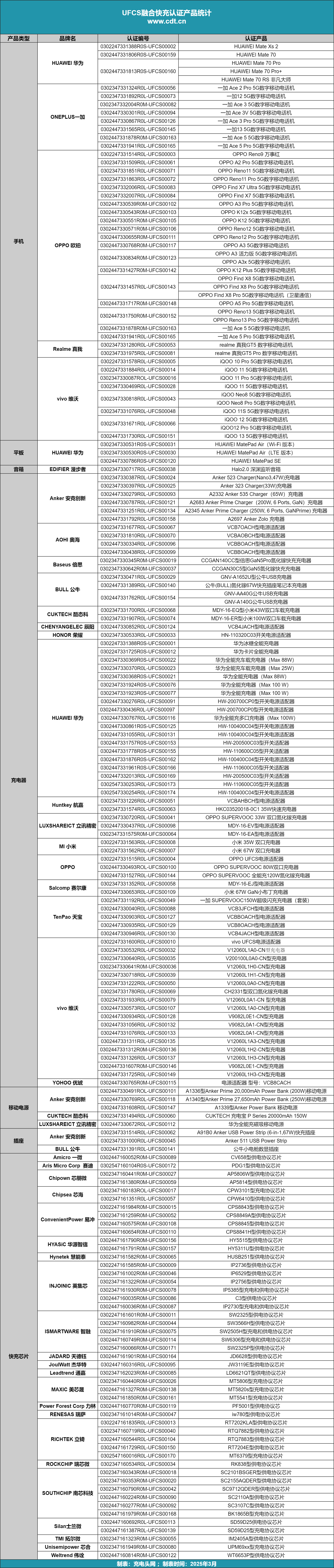

UFCS融合快充产品统计
以上是目前通过UFCS认证的所有产品。

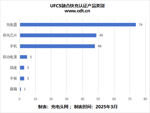

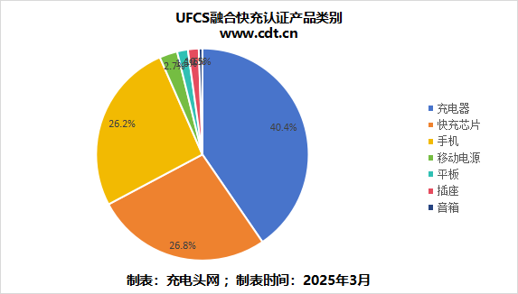

总体来看,通过UFCS认证的产品中,充电器占比最高,为40.9%,实际有74款产品,其次便是快充芯片,为26.8%,实际有49款产品,再次为手机类别,为26.2%,实际有48款产品,其余类别占比均在5%以下。

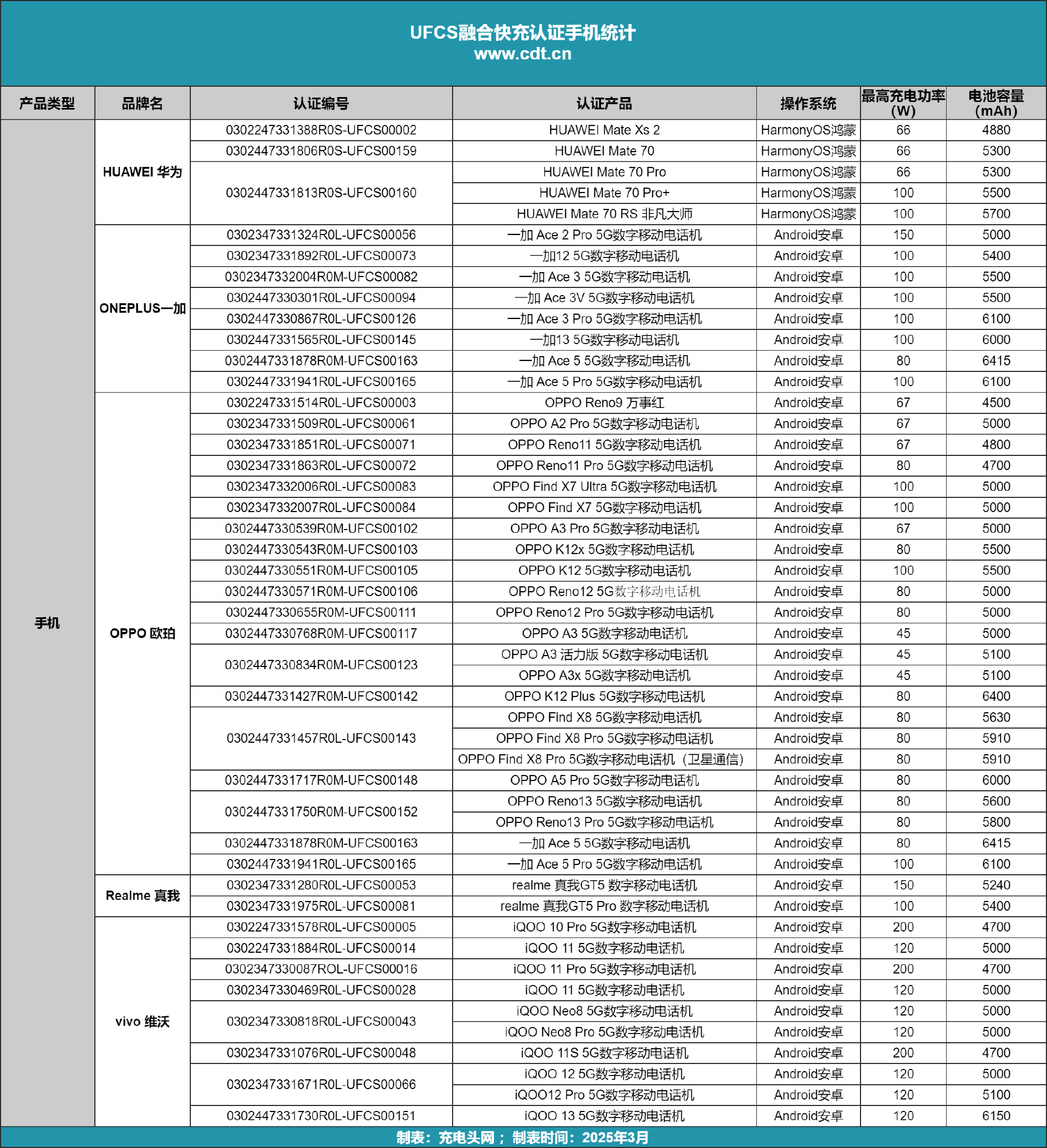

充电头网将通过UFCS认证的手机产品汇总至上表,方便大家查阅。
手机品牌
数据显示,在UFCS 融合快充认证终端产品品牌占比情况中,其中OPPO占比48%,vivo占比 21%,一加占比17%,华为占比10%,真我占比4% 。而在实际数量方面,OPPO有23款,vivo10款,一加8款,华为4款,真我2款。
目前通过UFCS认证品牌均为国产品牌,主要是因为国内终端品牌在快充技术研发和应用上投入巨大,技术积累深厚,各品牌积极响应统一快充标准的号召,以提升用户体验,实现互相兼容,降低资源浪费。

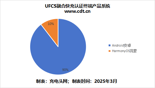

手机系统

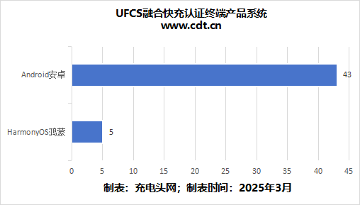

数据显示,在 UFCS 融合快充认证终端产品中,安卓系统产品占比90%,实际43款产品通过认证,鸿蒙系统产品占比10%,实际有5款产品通过认证。
目前,国产手机、平板此类终端系统主要分为安卓和鸿蒙两大流派。由于多数国产机型仍采用安卓系统作为底层,安卓在市场占有率方面占据明显优势。但鸿蒙系统影响力也在逐步扩大,若未来鸿蒙系统全面开放,有望重塑国产手机系统市场格局,为消费者带来更多元化的选择。

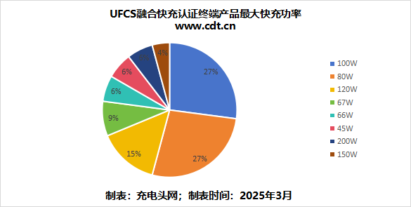

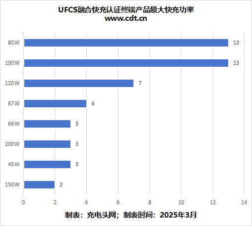

手机充电功率
据终端产品最大快充功率统计数据显示,100W和 80W功率的产品占比均为27%,并列占比最高,实际有13款产品,数量最多;其次是120W,占比15%,有7款 ;67W占比9%,有4款;80W-100W 是通过目前UFCS融合快充认证终端产品中较为常见的功率。
目前,国产手机厂商近年来在快充技术上持续投入研发,积累了较多的技术经验,在充电芯片、电路设计、电池材料等方面取得了不少突破,具备提升快充功率的技术实力,进而推动国内手机市场竞争异常激烈,令快充功率成为了厂商吸引消费者的重要卖点之一。

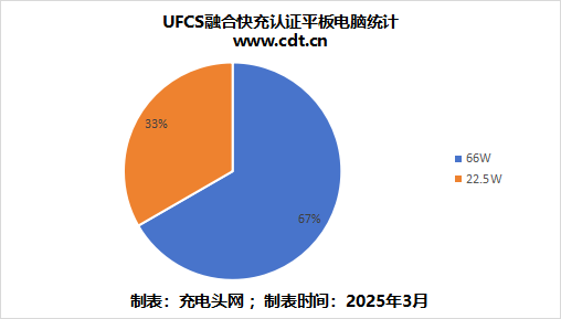

平板充电功率
再来看通过UFCS认证的平板电脑,可直观见到充电功率在66W的产品有2款,占比67%,充电功率22.5W的产品只有1款,占比33%。

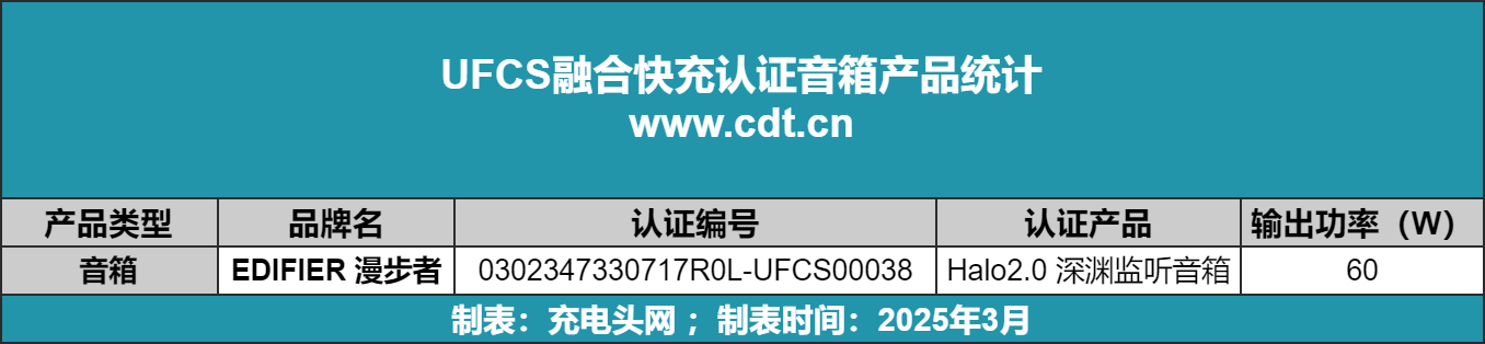

通过UFCS认证的音箱只有漫步者Halo2.0监听音响,输出功率60W。

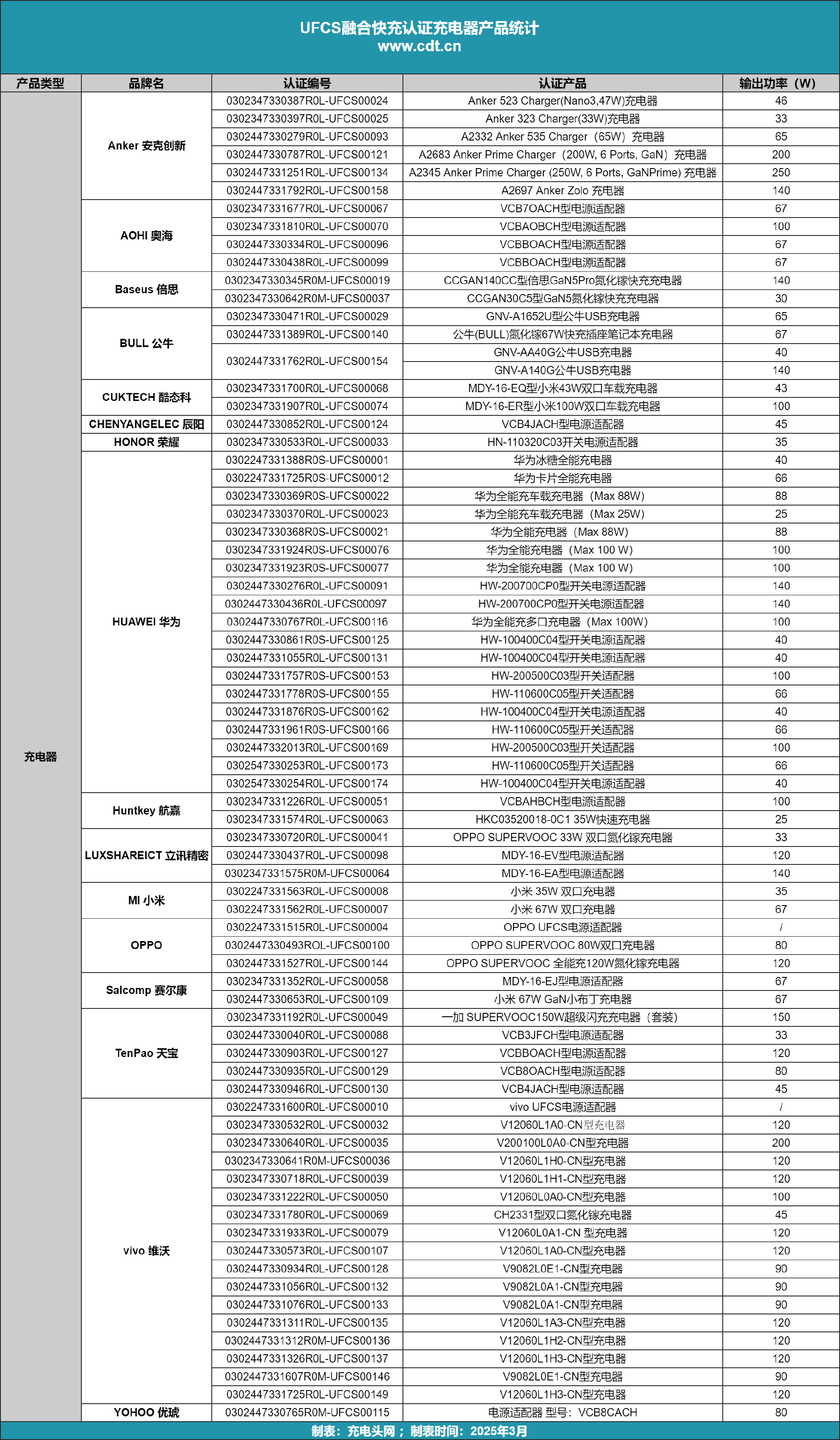

充电器
充电头网也将通过UFCS认证的适配器产品汇总至上表,方便大家查阅。

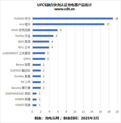

充电器品牌

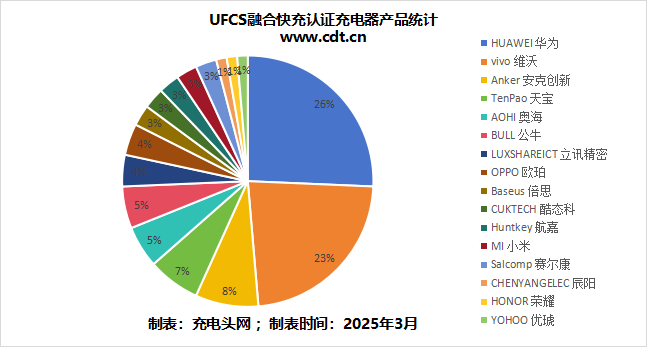

据饼状图数据显示,其中华为占比最高,为26%;其次是vivo,占比为23%,再次是安克,占比为8%;其余厂商占比均在8%以下。
再看条形图图,该图表呈现各品牌拥有的认证适配器产品数量。其中华为最多,有19款产品,vivo有17款产品,安克有6款产品。可见华为充电器在通过UFCS融合快充认证适配器产品方面领先于其他品牌。
充电器功率

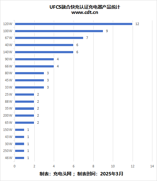

先来看饼状图占比数据。其中,120W 输出功率的产品占比最高,达17%,其次是100W,占比13% ,而67W占比10% 。其他功率的产品占比相对较为分散,多在2%-8%之间 。
再来看条形图,可见120W 的产品数量最多,有12款,100W有9款,67W有7款。40W和 140W的产品数量均为6款,其余功率的产品数量大多在4款及以下。整体来看,在通过UFCS融合快充认证适配器产品中,120W、100W、67W、40W和140W的产品,无论是占比还是数量都相对较高。

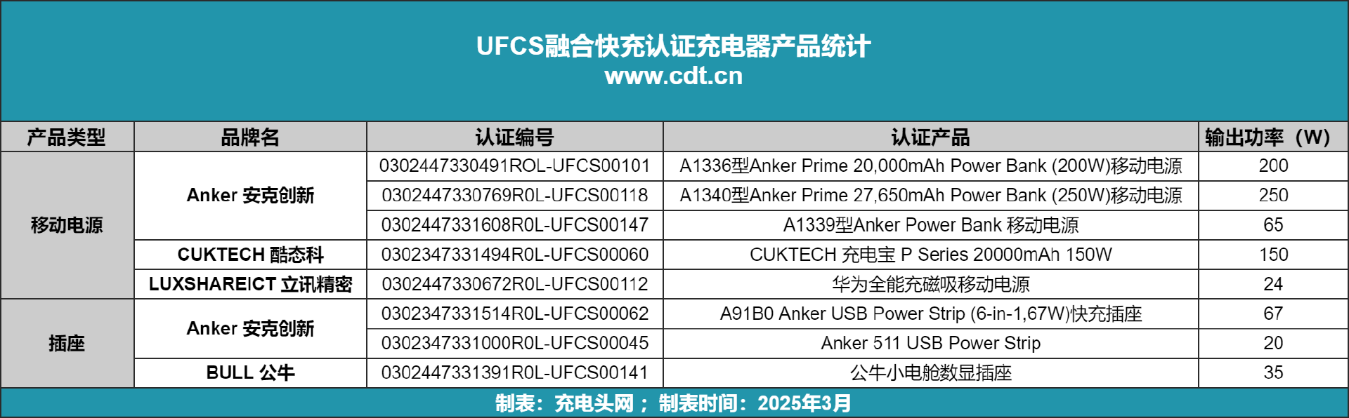

移动电源
通过UFCS认证的移动电源如上表所示。
移动电源品牌

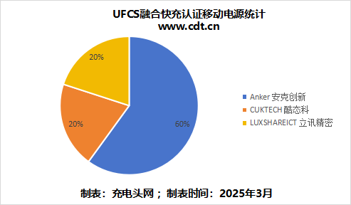

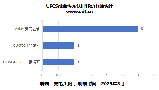

透过图表直观可见,通过UFCS认证的移动电源共有5款,其中安克的产品更多,占比60%,实际有3款产品,而酷态科和立讯精密占比均为20%,且只有1款产品。

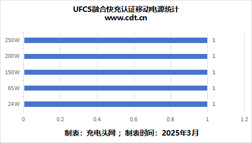

移动电源功率
在功率方面,五款产品则各不相同,从24W-250W均有分布。
插座
通过UFCS认证的插座如上表所示。

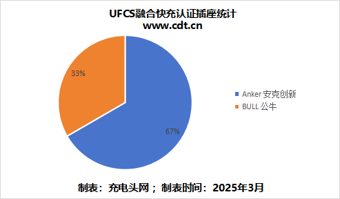

插座品牌
通过UFCS认证的插座共有3款,其中安克有两款,占比67%,公牛有1款,占比33%。

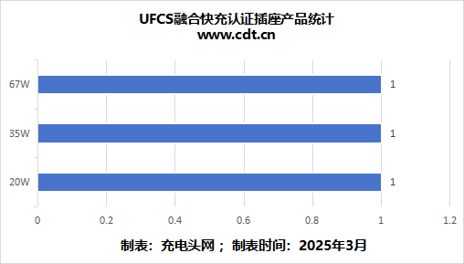

插座功率
而在功率分布方面,可见其在20W-67W均有分布,每个功率段各自有1款产品。

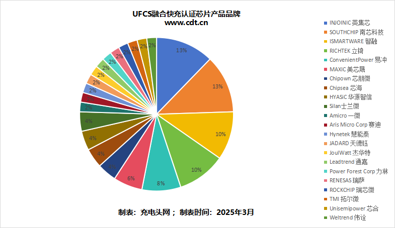

快充芯片
充电头网也将通过UFCS认证的快充芯片汇总至上表,方便大家查阅。
快充芯片品牌
先看饼图占比,可见各品牌在该领域的市场占比,其中英集芯和南芯科技均占13%,智融、立锜各占10%,易冲占%,美芯晟占比6%,其余品牌占比均在5%以下。
而在各品牌实际过认证芯片产品数量方面,南芯科技和英集芯均有6款,智融和立锜各有5 款,易冲有4款,美芯晟有3款,其余品牌过认证芯片均在3款以下。
