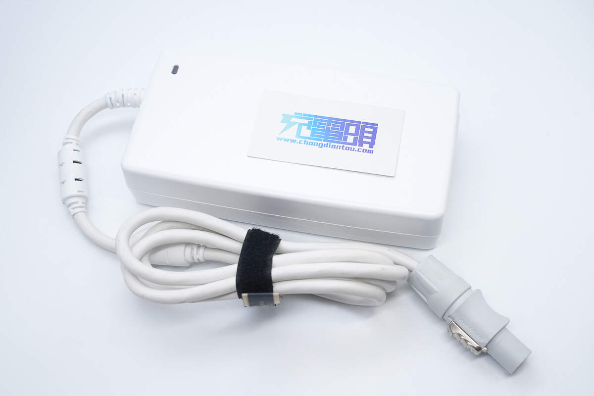

软银Pepper智能人形机器人充电器外观
软银Pepper智能人形机器人充电器采用白色外壳,与机器人配色相同。

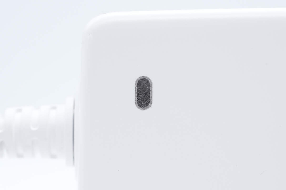

外壳靠近输出端设有充电状态指示灯。
充电状态指示灯特写。

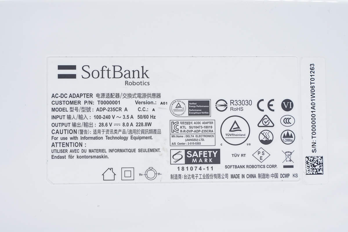

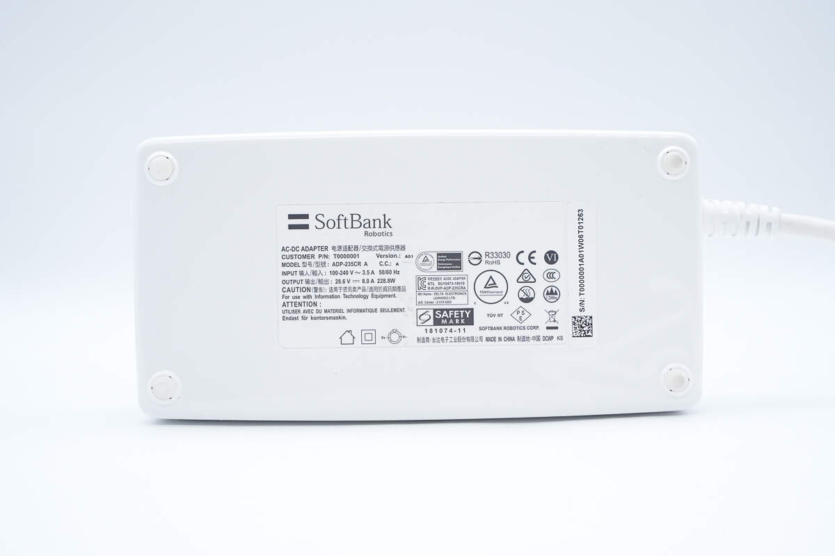

充电器底部四角设有防滑脚垫,中心位置粘贴信息铭牌。
产品信息铭牌特写
型号:ADP235CR-A
输入:100-240V 3.5A
输出:28.6V 8A 228.8W
制造商:台达电子工业股份有限公司
产品通过了CCC、CE、PSE等安规认证,还通过了VI级能效认证。

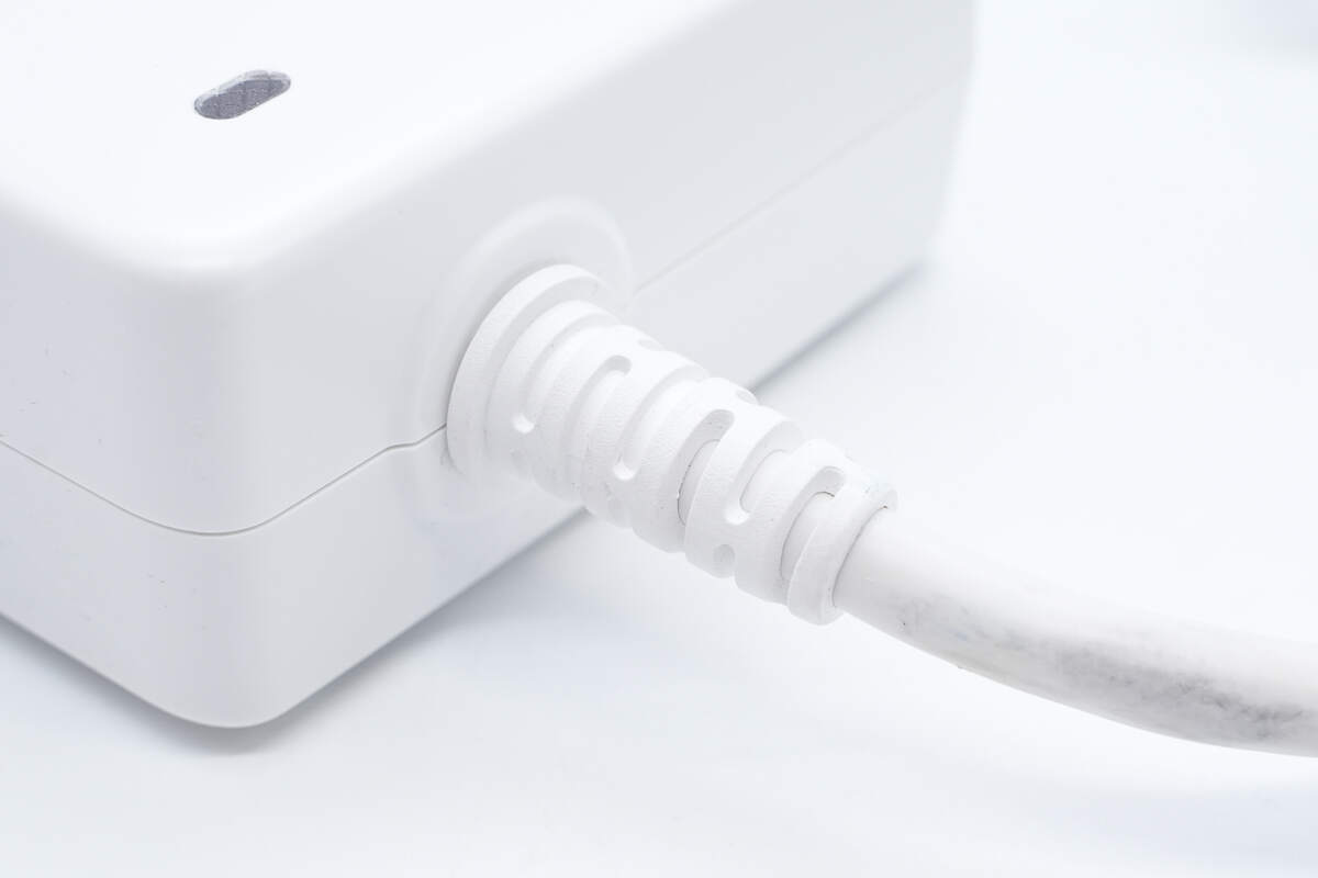

输出线缆做了抗弯折保护设计。

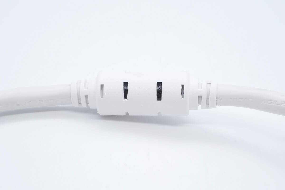

输出线缆设有抗干扰铁氧体磁环。

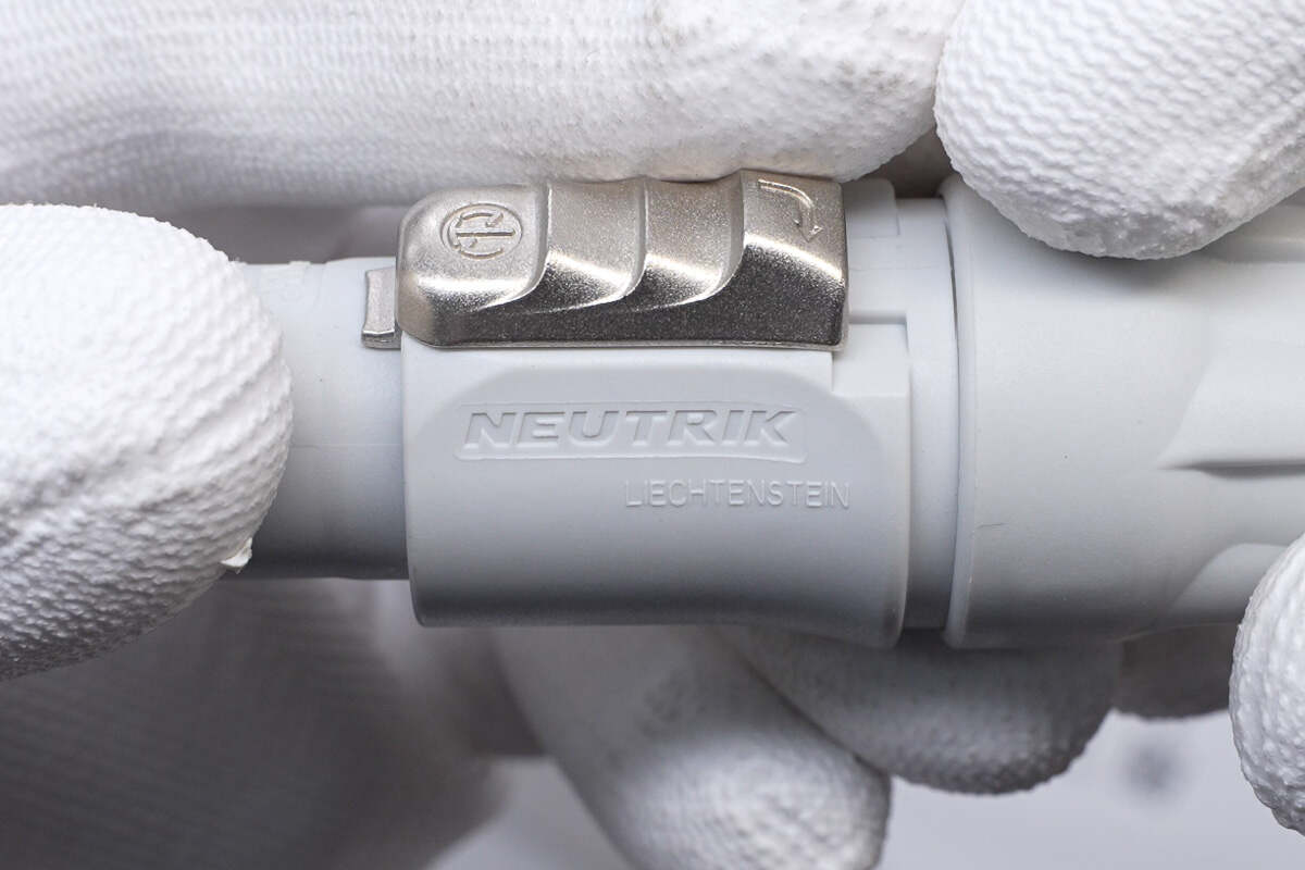

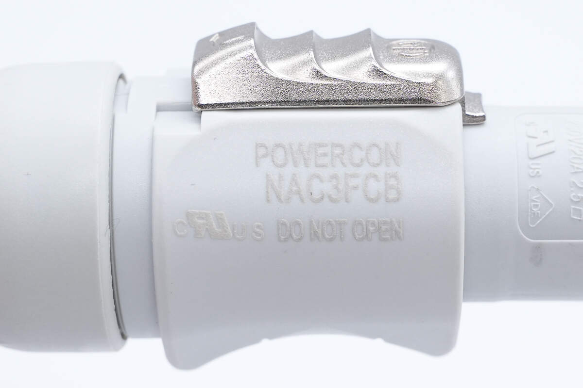

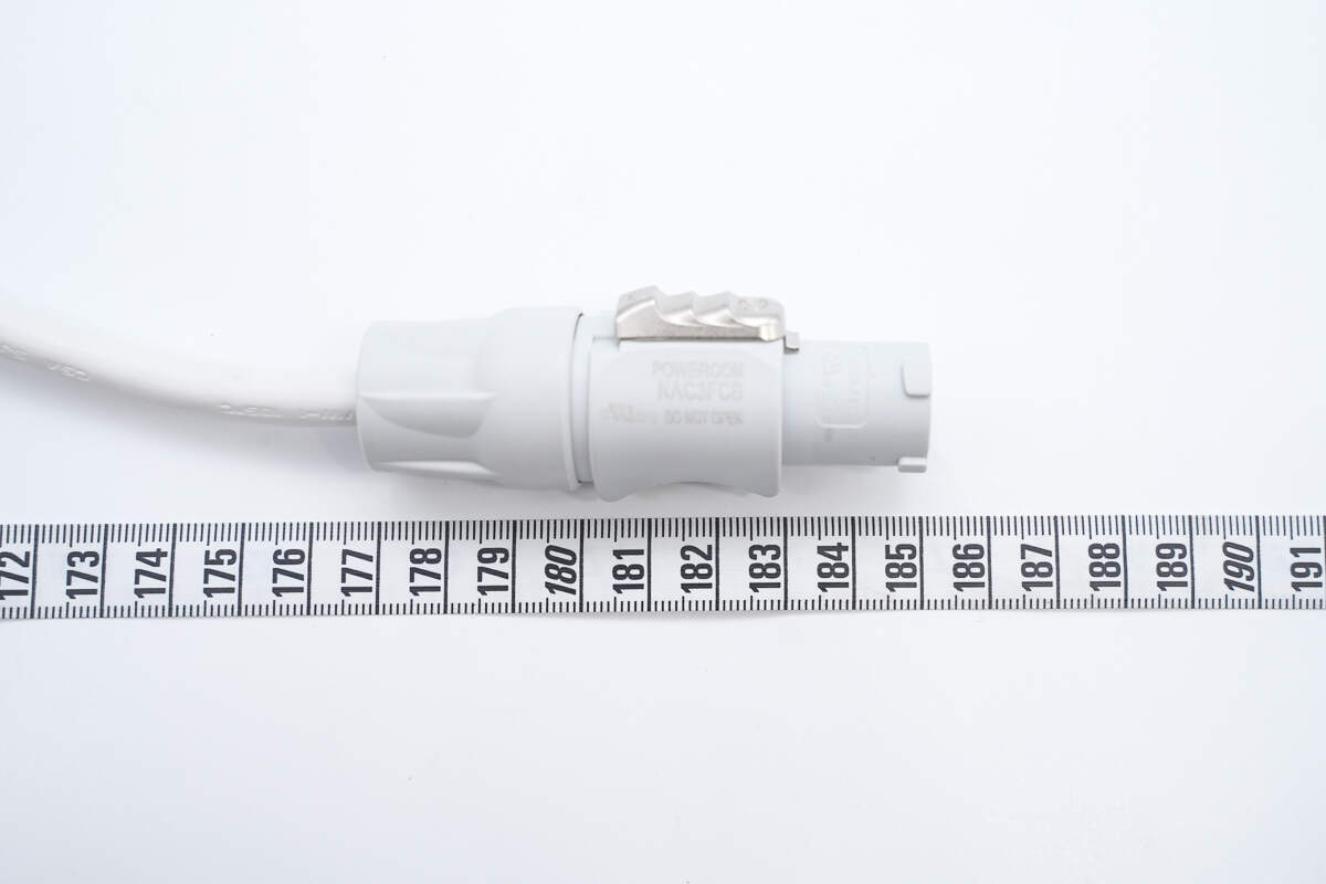

充电器输出连接器来自优曲克。
连接器为POWERCON系列,型号为NAC3FCB。
连接器额定电压为250V,额定电流为20A。
连接器扭转锁定把手特写。
连接器内部锁定机构特写。

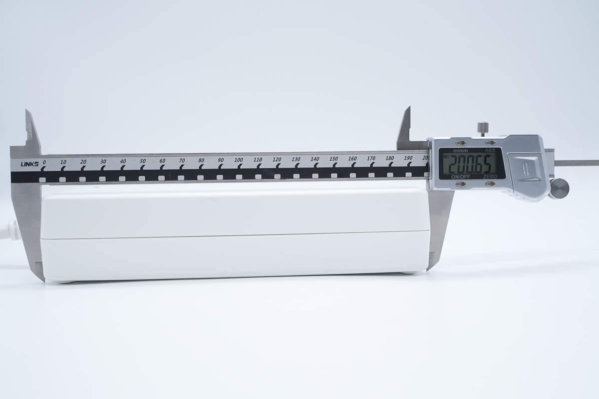

测得充电器机身长度约为200mm。
充电器机身宽度约为101mm。
充电器机身厚度约为44mm。
测得输出线长度约为185cm。

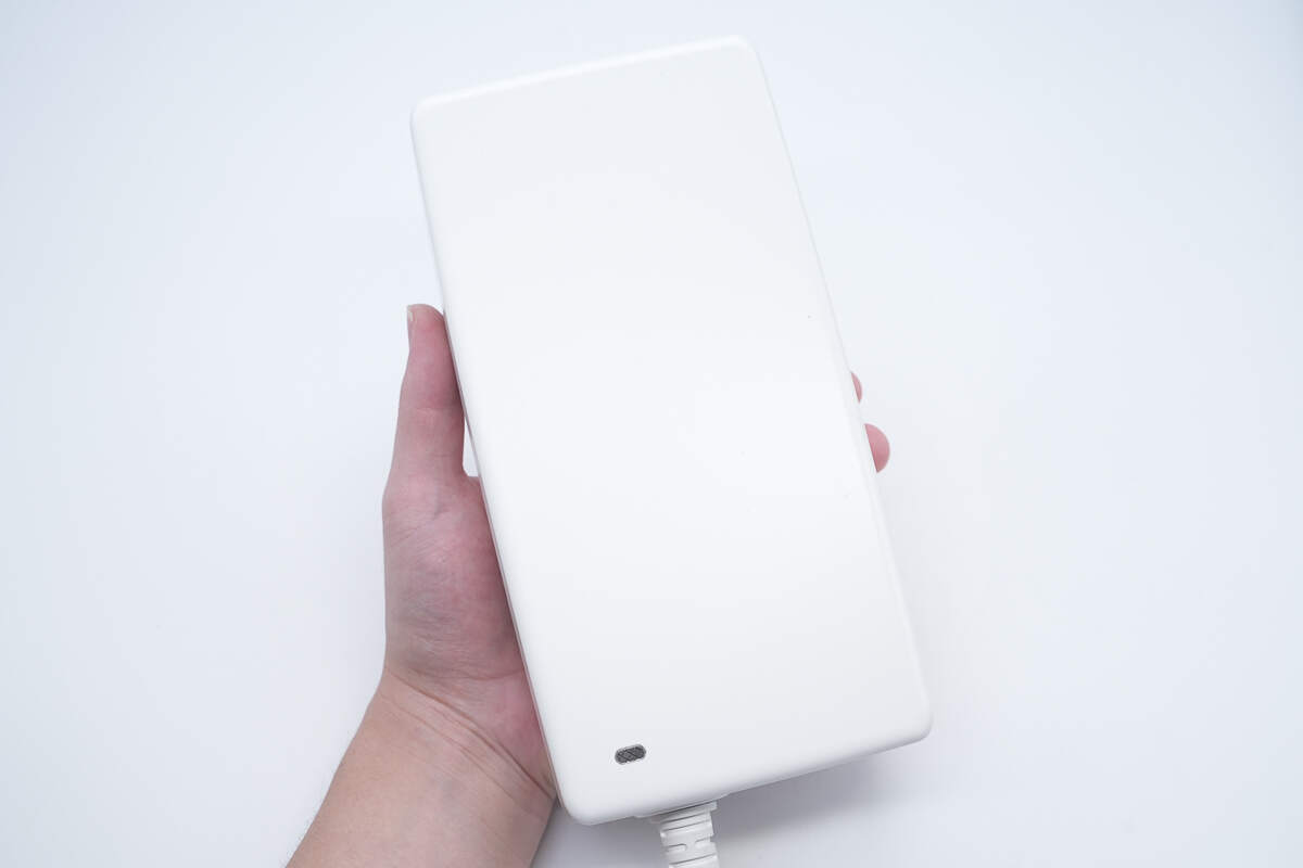

充电器拿在手上的大小直观感受。

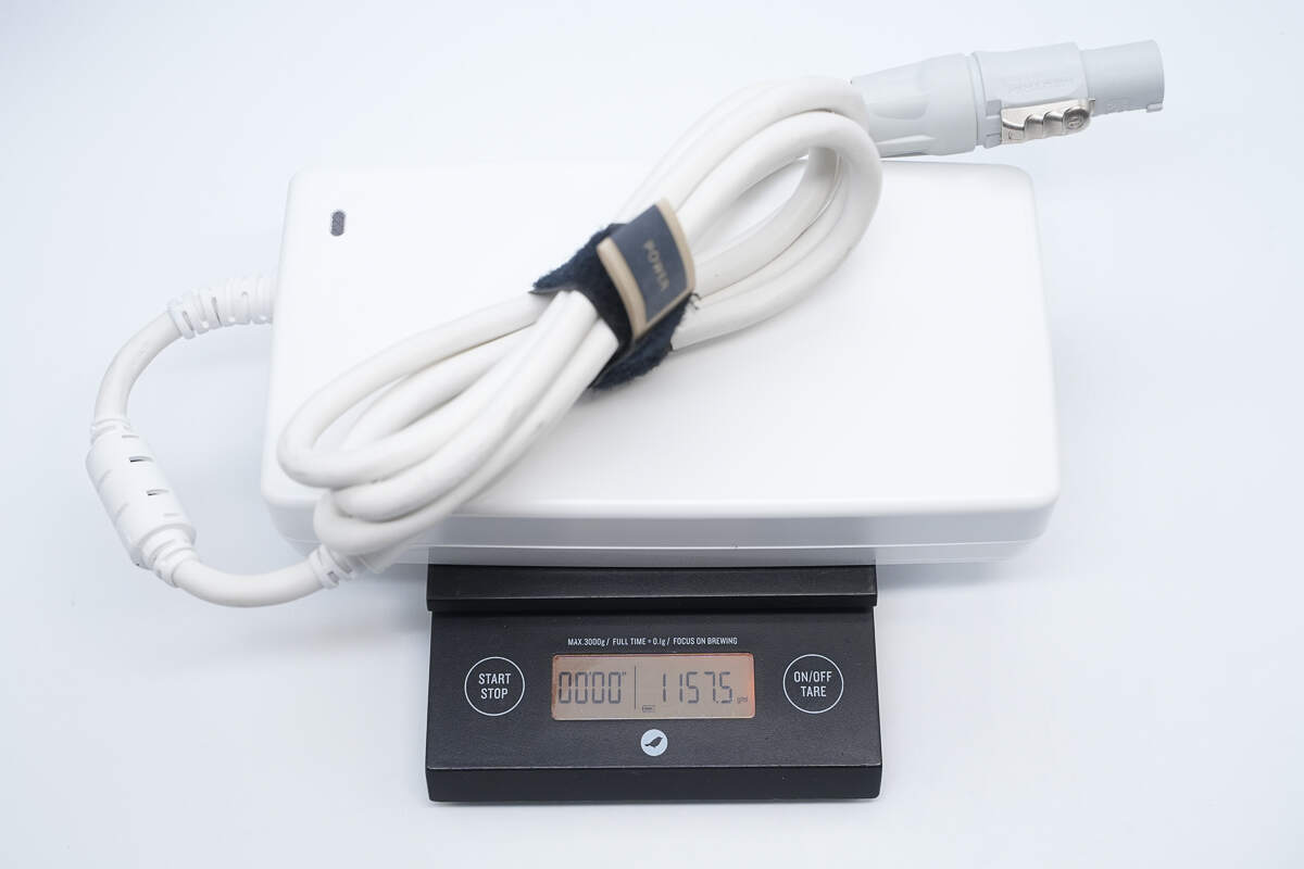

测得充电器机身加输出线缆重量为1157.5g。

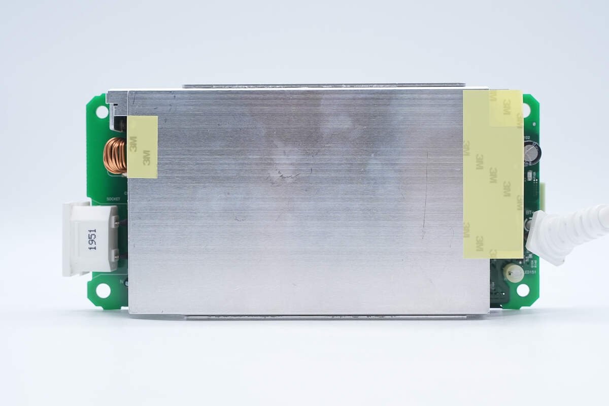

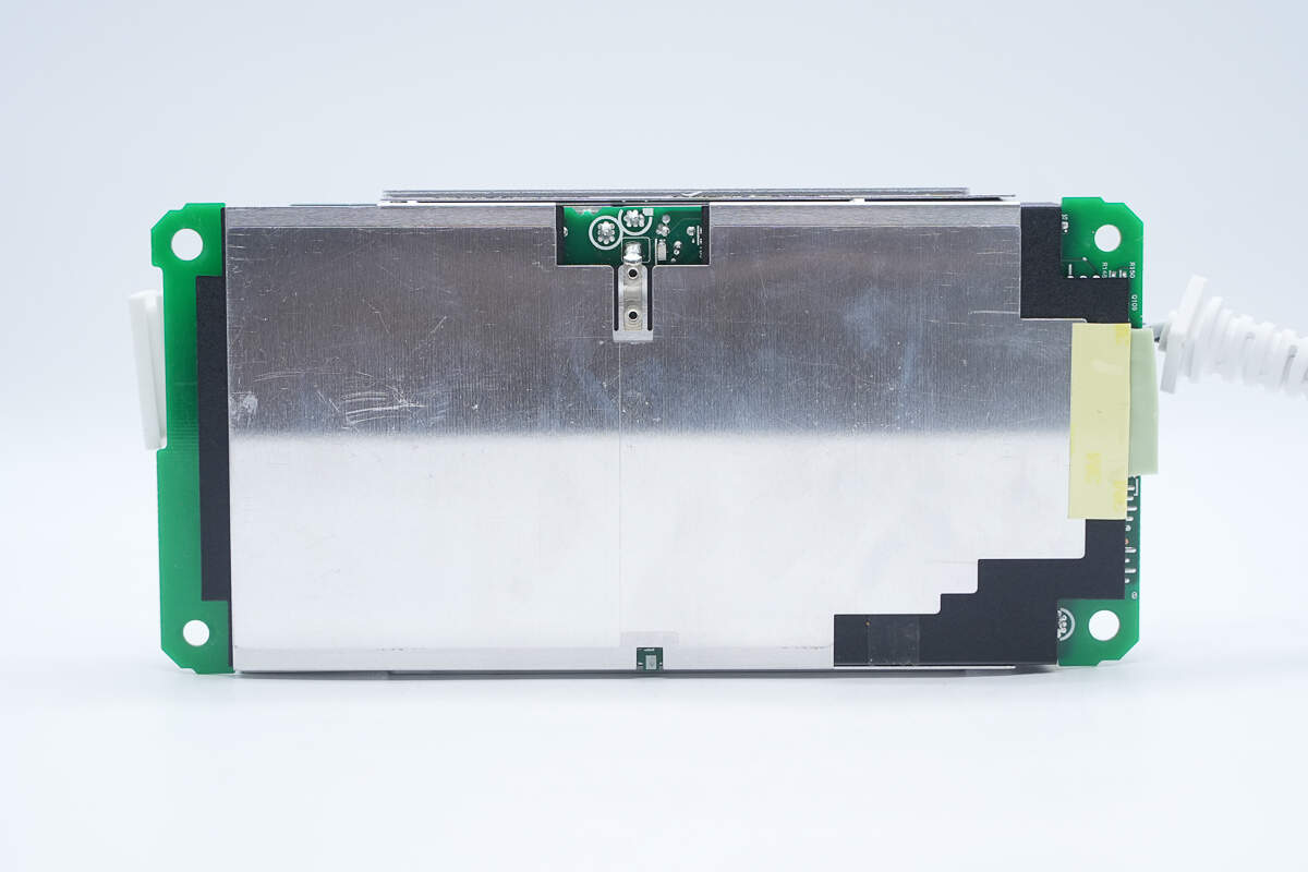

PCBA模块正面覆盖散热片。
PCBA模块背面散热片通过焊接固定。
铝合金散热片通过卡扣固定。

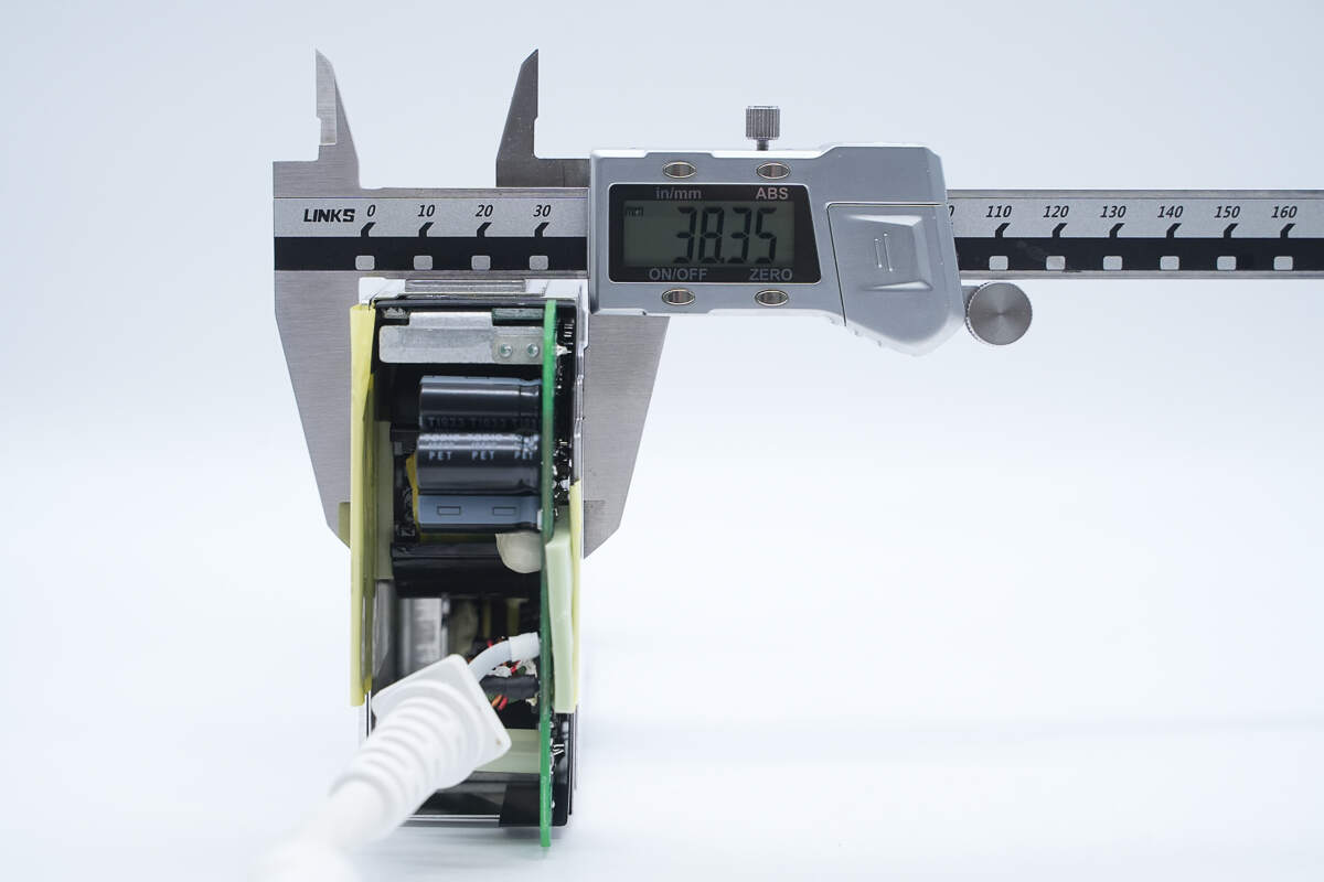

测得PCBA模块长度约为192mm。
PCBA模块宽度约为95.6mm。
PCBA模块厚度约为38.4mm。

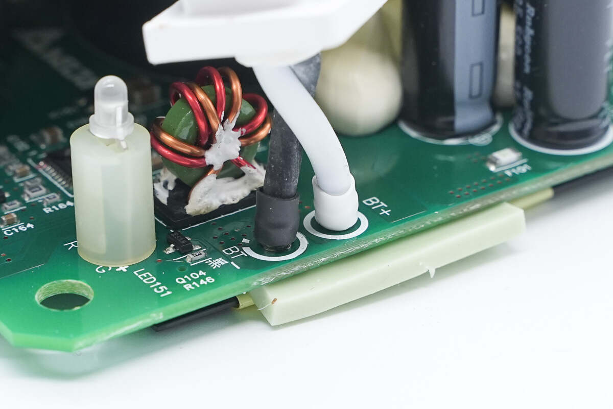

充电器输出线通过焊接连接。

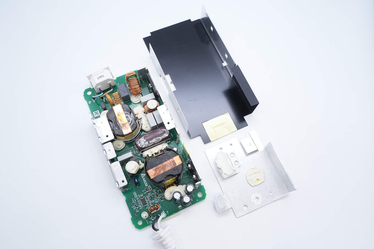

PCBA模块上设有散热片,通过螺丝固定。
拧下螺丝,拆下PCBA模块覆盖的散热片。
散热片为PFC电感,滤波电感,高压滤波电容和谐振电感散热。
PCBA模块功率器件设有散热片,电感与变压器等元件打胶加固。
PCBA模块背面粘贴导热垫加强散热。
PCBA模块正面一览,左下角为交流输入端,设有保险丝,压敏电阻,共模电感,安规X2电容。上方设有整流桥,薄膜滤波电容,滤波电感。下方设有PFC电感,PFC开关管和整流管,右侧为LLC开关管,上方设有谐振电容和谐振电感,高压滤波电容和LLC变压器,右上角设有同步整流管和滤波电解电容。
PCBA模块背面设有X电容放电芯片,PFC控制器,LLC控制器,光耦,同步整流控制器,运放和VBUS开关管。

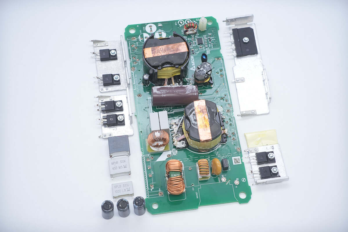

焊接拆下散热片等元件,方便观察元件信息。

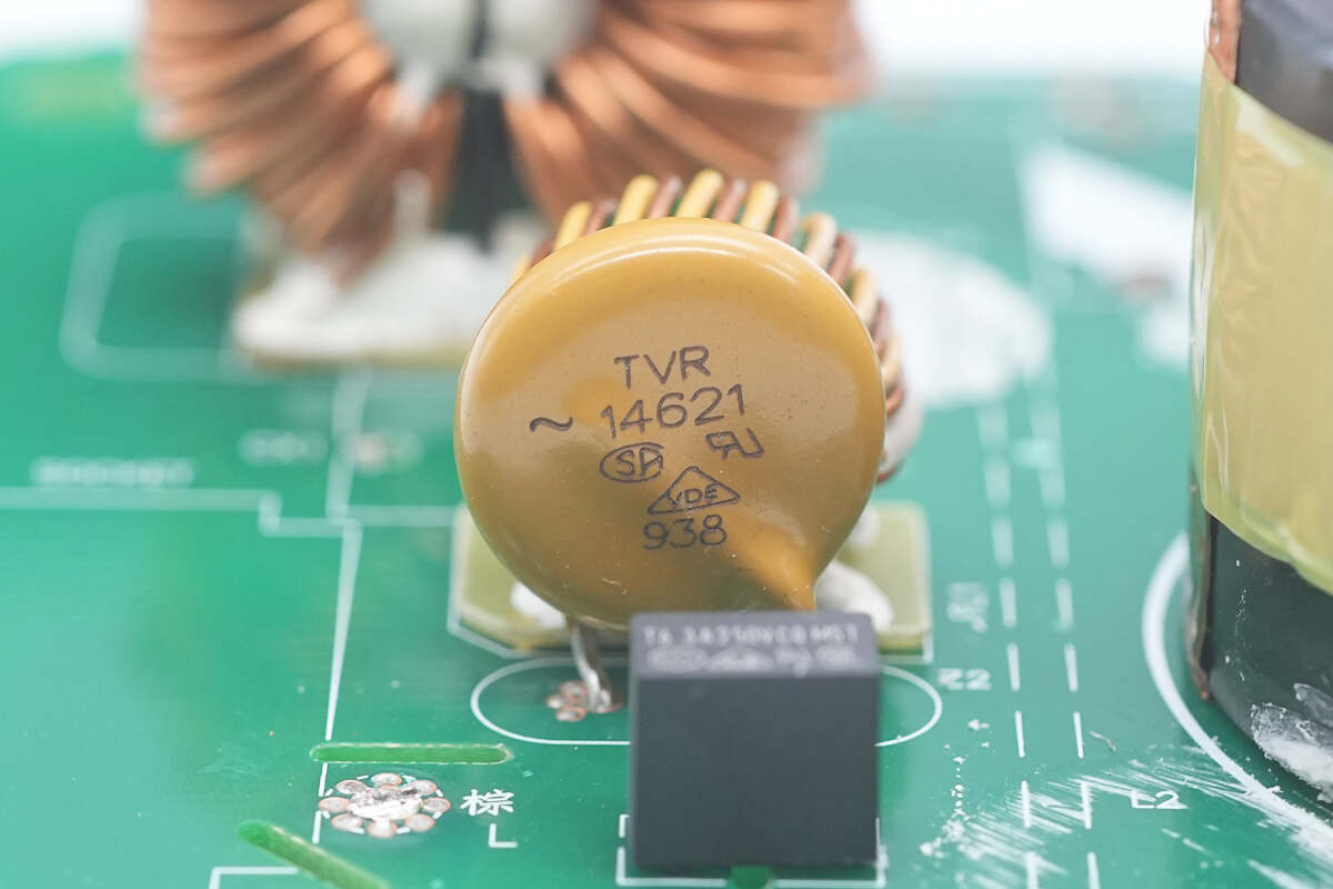

压敏电阻型号TVR14621,用于吸收过压浪涌。

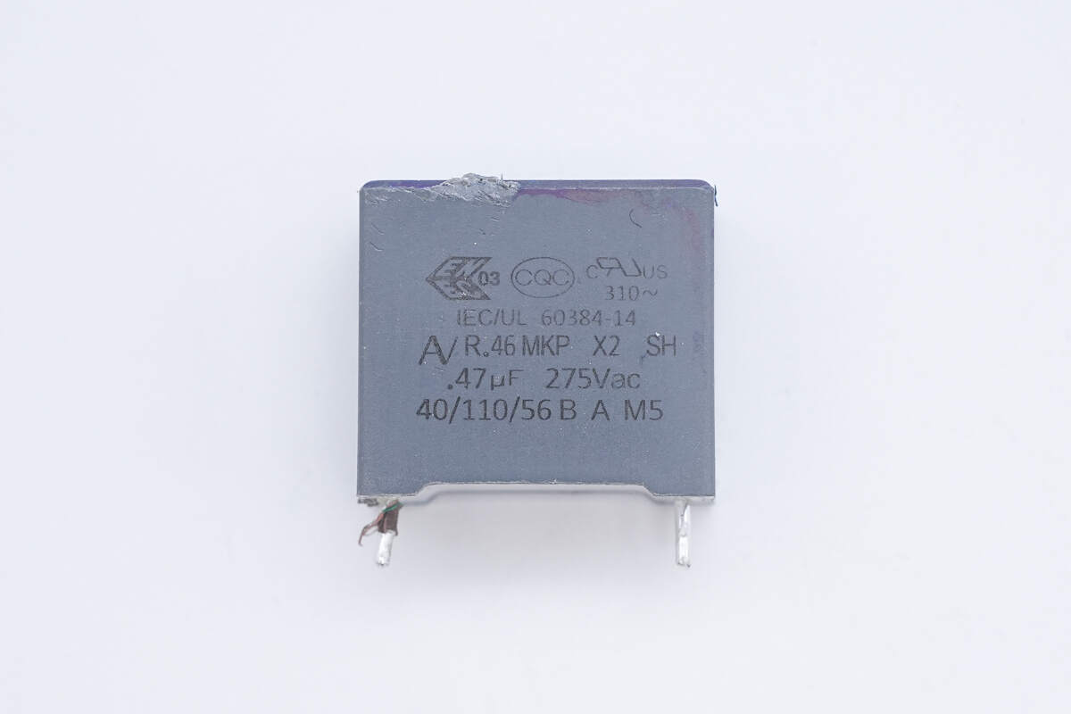

安规X2电容来自AV,规格为0.47μF。

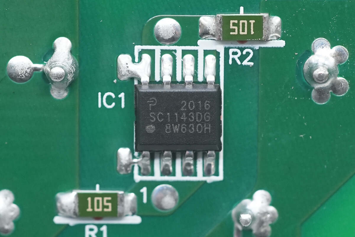

安规X2电容放电芯片来自PI,型号SC1143DG,采用SO-8封装。

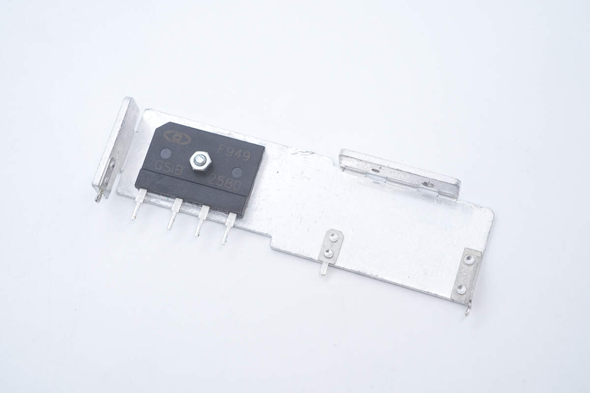

整流桥使用螺丝固定在散热片上。
整流桥来自海湾电子,型号GSIB2580,规格为25A 800V,采用GSIB-5S封装。

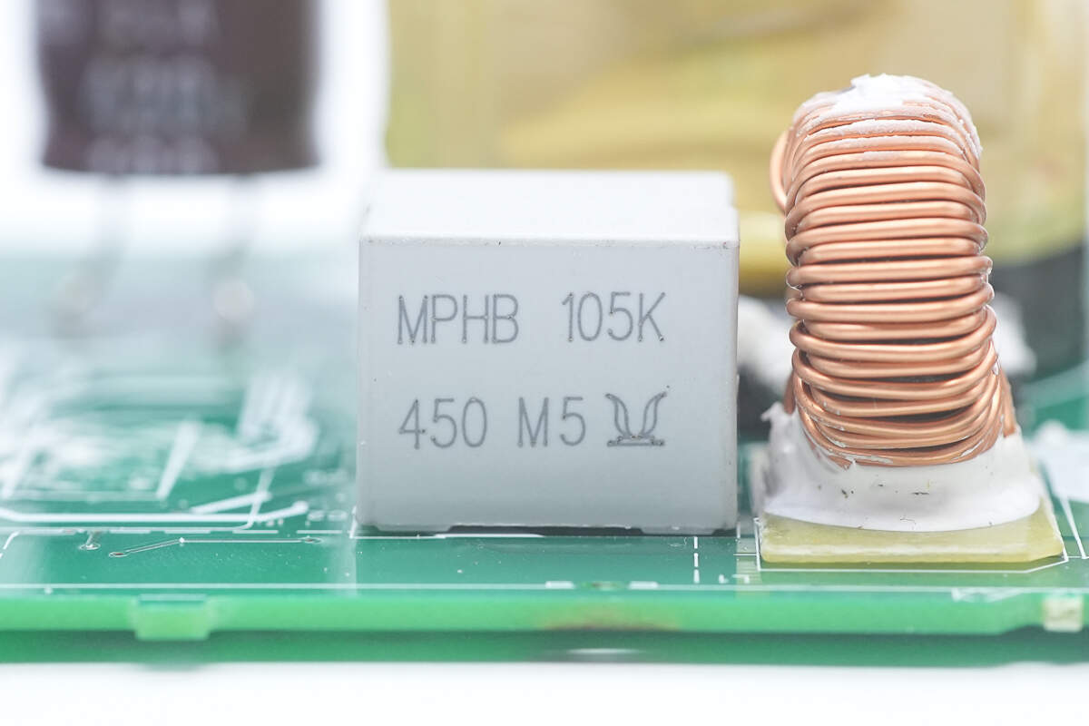

薄膜滤波电容来自优普电子,规格为1μF450V。

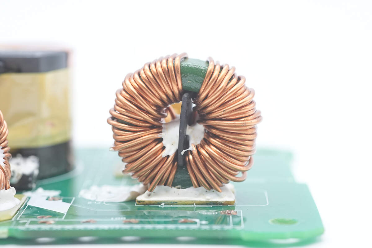

滤波电感采用磁环绕制,底部设有电木板绝缘。
两颗薄膜滤波电容规格均为1μF450V。

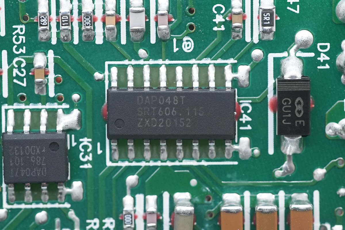

PFC控制器丝印DAP047T,为台达定制型号,采用SO8封装。

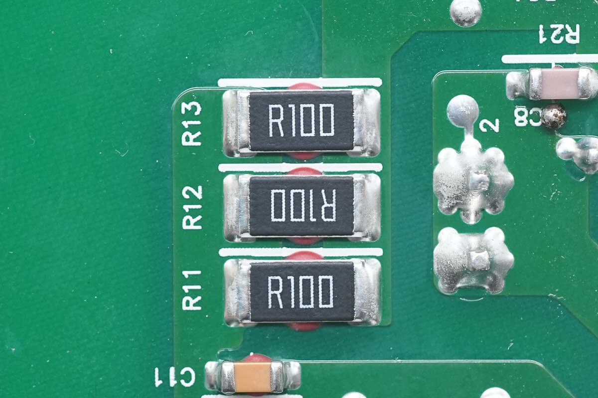

三颗100mΩ电阻并联,用于PFC开关管电流检测。

LLC控制器丝印DAP048T,为台达定制型号,采用SO16封装。

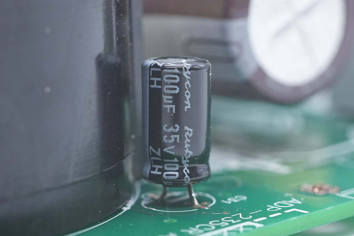

为主控芯片供电的滤波电容来自红宝石,规格为35V 100μF。

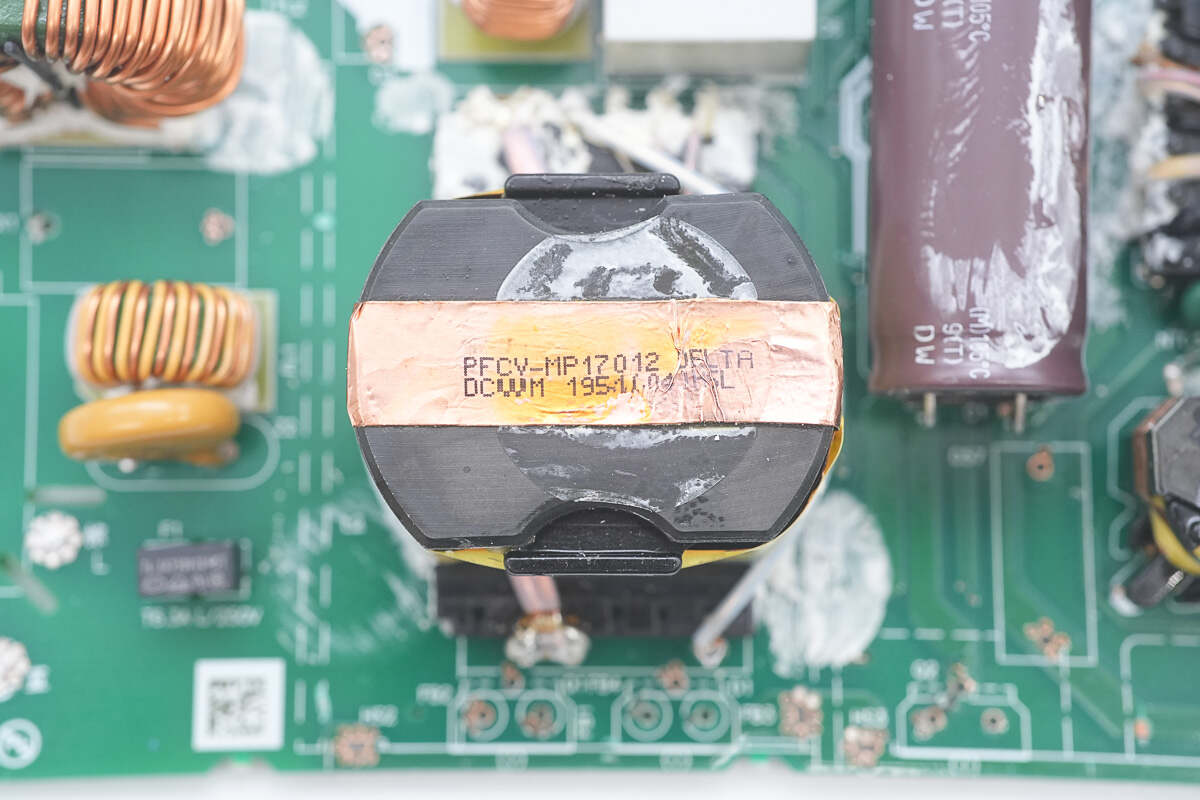

变压器磁芯缠绕铜箔屏蔽,,外套绝缘外壳。

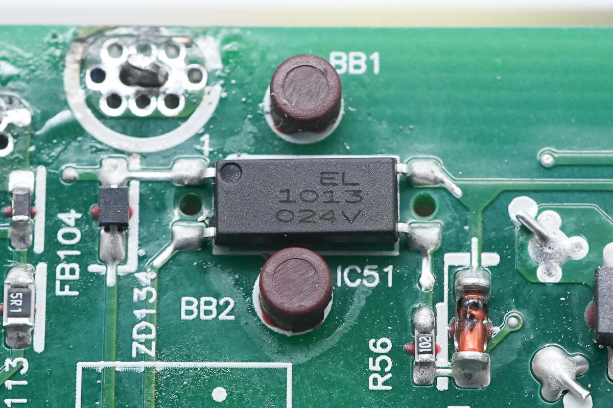

亿光EL1013光耦用于输出电压反馈。

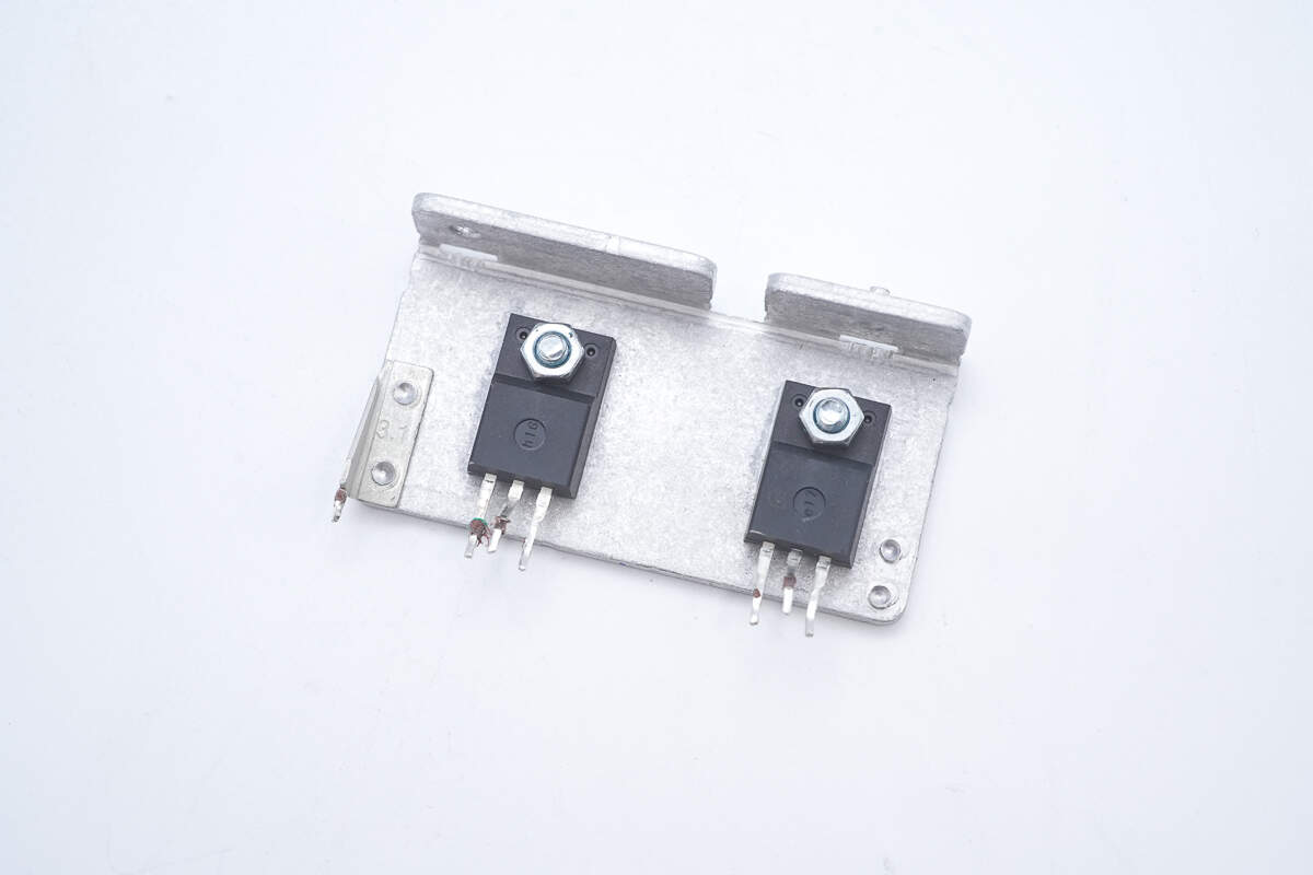

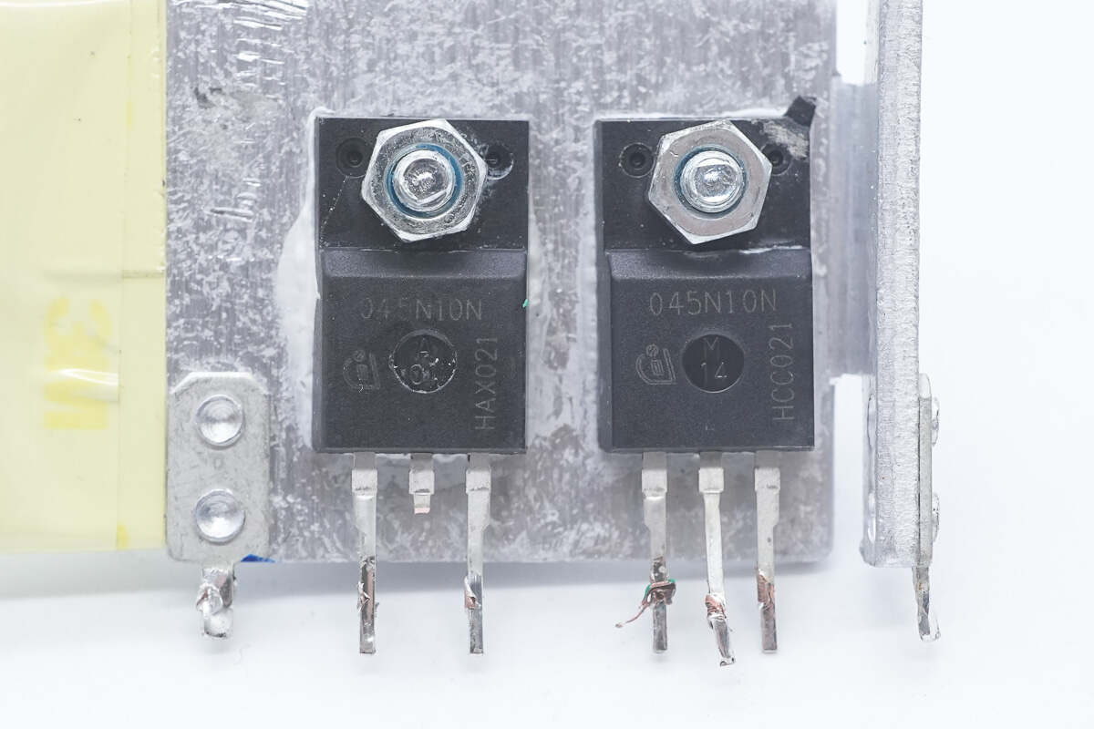

同步整流管固定在散热片上。
同步整流管来自英飞凌,丝印045N10N,型号IPP045N10N3G,NMOS,耐压100V,导阻4.5mΩ,采用TO220-3封装。

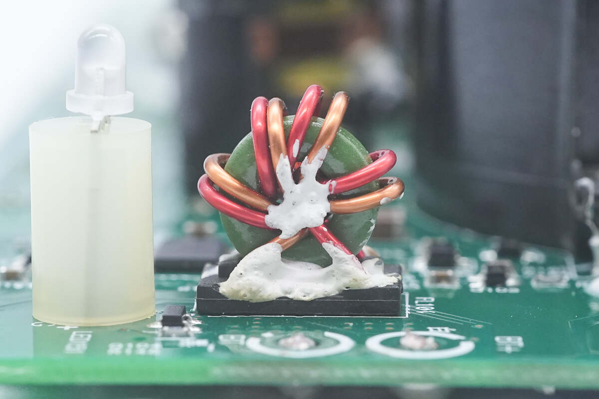

输出滤波电感采用漆包线绕制。

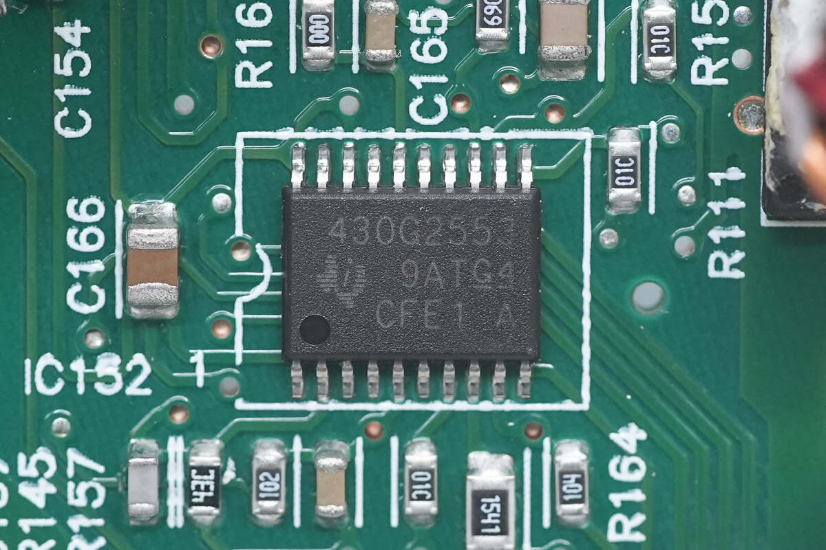

主控MCU来自德州仪器,丝印430G2553,型号MSP430G2553,为MSP430系列超低功耗混合信号微控制器,芯片内部集成16MHz主频的16位 RISC CPU,16KB FLASH和512B SRAM,内置比较器,计时器,UART/SPI/I2C接口,采用TSSOP20封装。

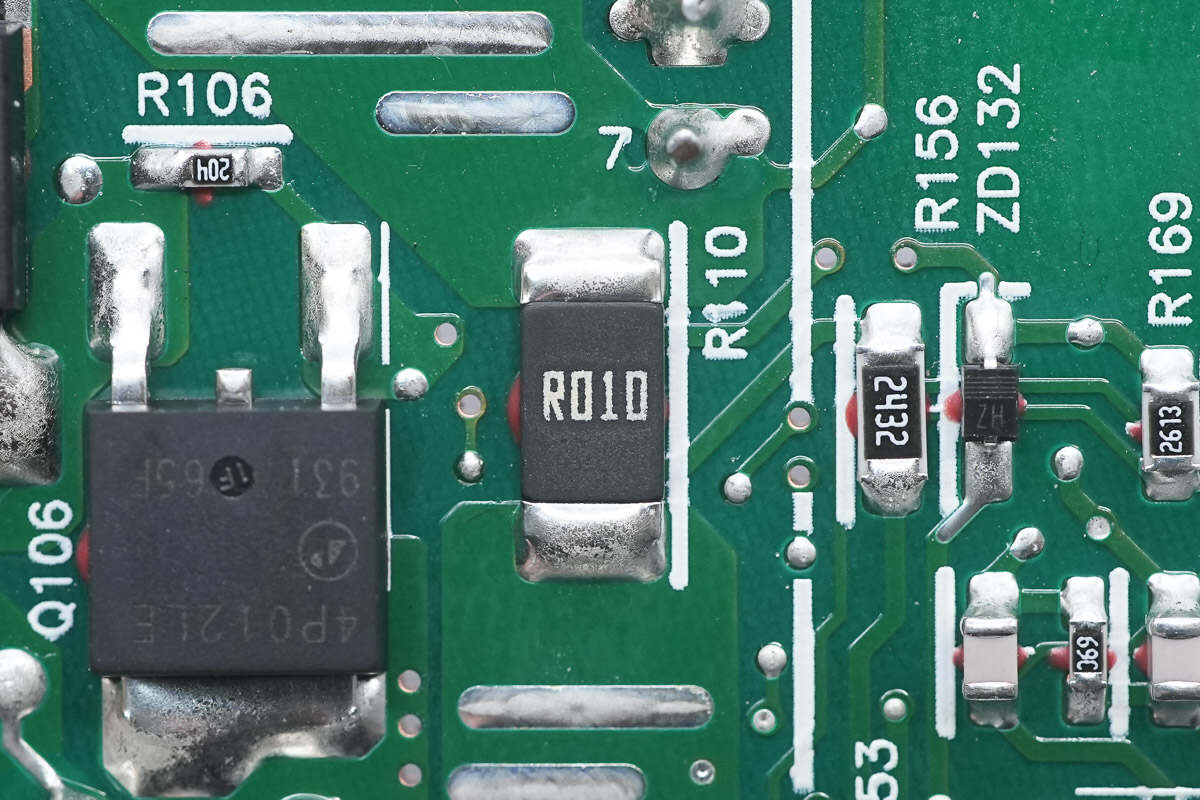

10mΩ取样电阻用于检测输出电流。

双色LED用于指示充电状态。

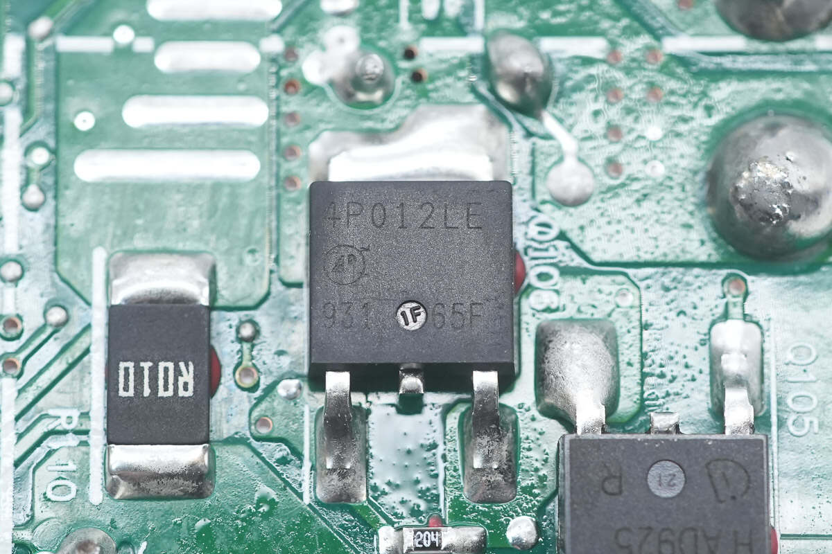

另一颗VBUS开关管来自国创,型号XP4P012LEH,PMOS,耐压-40V,导阻13.5mΩ,采用TO-252封装。

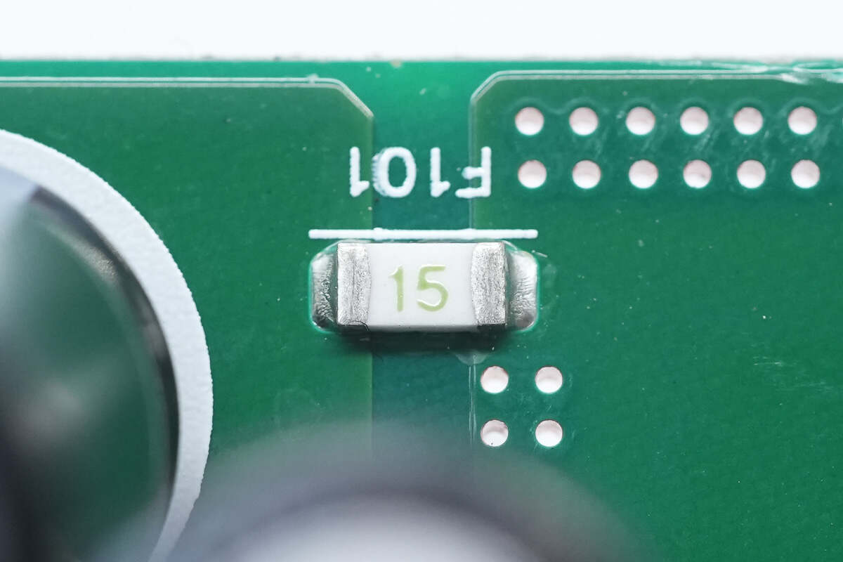

输出端设有15A贴片保险丝,用于过流保护。

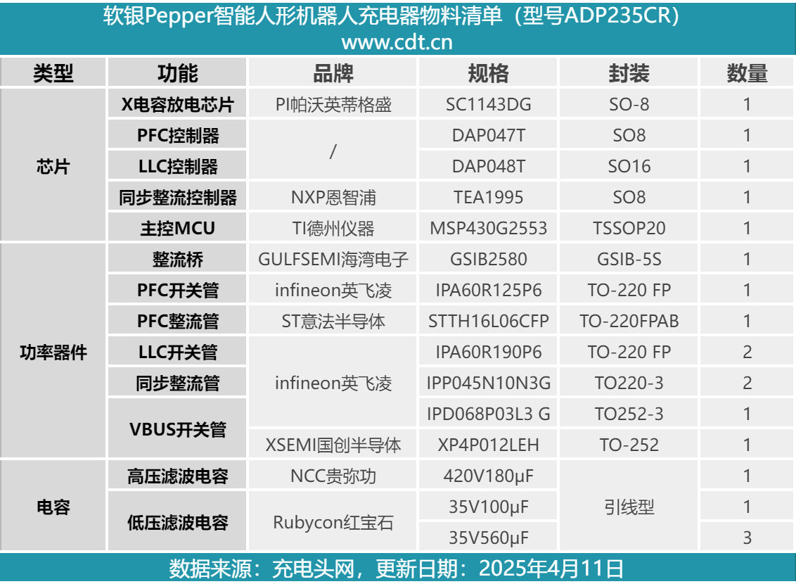

最后附上软银Pepper智能人形机器人充电器的核心器件清单,方便大家查阅。
Pepper智能人形机器人充电器由台达电子生产,输入为品字接口,自带1.8米长输出线。充电器支持100-240V交流输入,输出电压为28.6V,输出电流为8A。充电器外壳配有充电指示灯,输出线配有优曲克连接器,支持锁定功能。
充电头网通过拆解了解到,Pepper智能人形机器人充电器采用PFC+LLC+同步整流架构,使用DAP047T+DAP048T实现PFC和LLC控制,同步整流控制器采用恩智浦TEA1995,PFC开关管、LLC开关管和同步整流管均来自英飞凌。
充电器输入端设有安规X电容放电芯片,内部采用贵弥功和红宝石日系品牌电解电容,内置德州仪器MSP430G2553单片机用于充电控制。充电器PCBA模块整体包裹铝合金散热片,发热元件粘贴导热垫加强散热,并内置热敏电阻进行温度检测,整体做工和用料扎实可靠。
