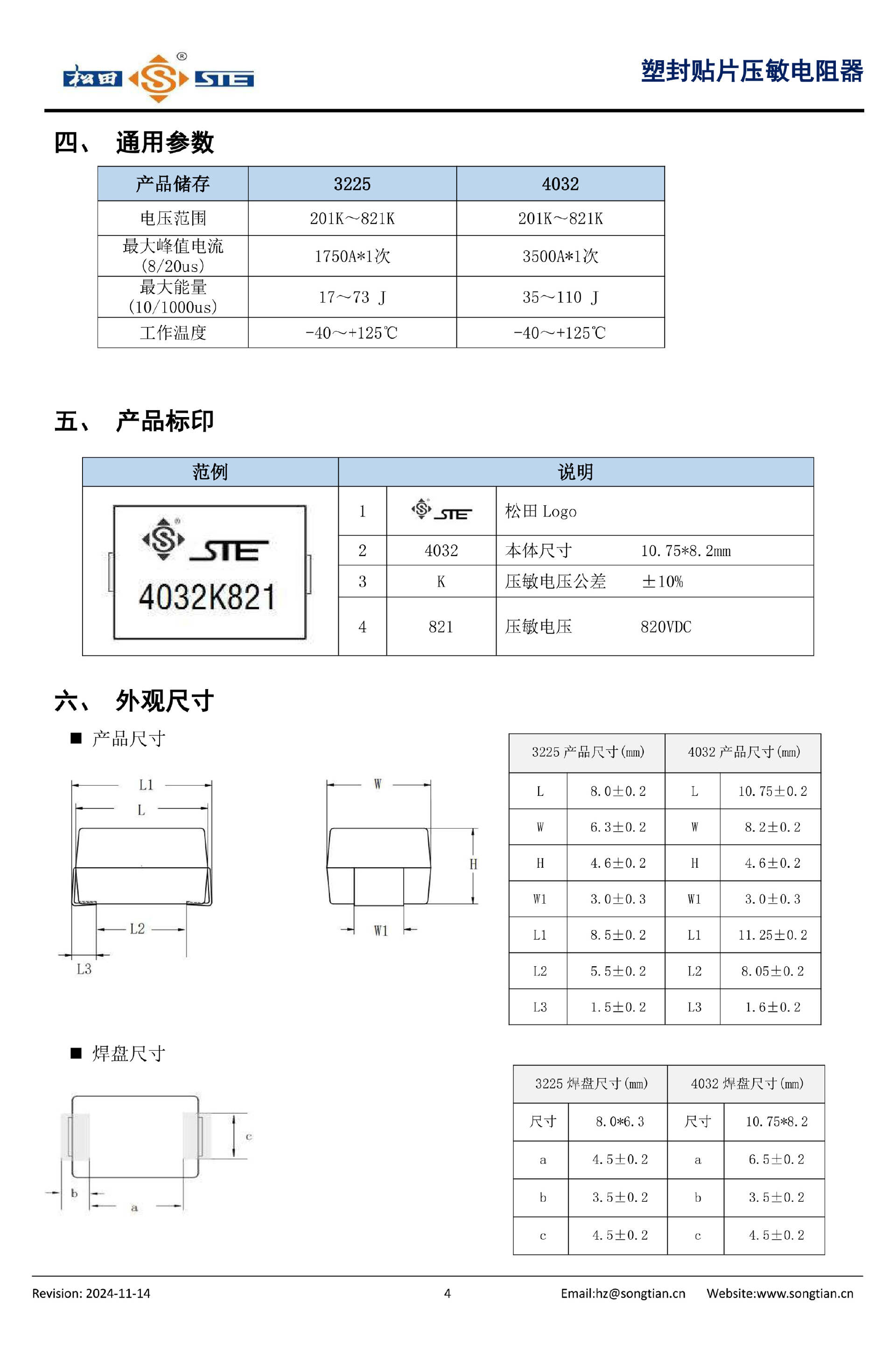

在通用参数方面,松田压敏电阻具备3225(8.0×6.3mm),和4032(10.75×8.2mm)两种封装形式;压敏电压范围均为200~820V,压敏电压公差为±10%;工作温度为-40~+125℃。最大峰值电流分别为1750A和3500A;最大能量分别为17-73 J和35~110 J,额定功率分别为0.25W和0.4W。

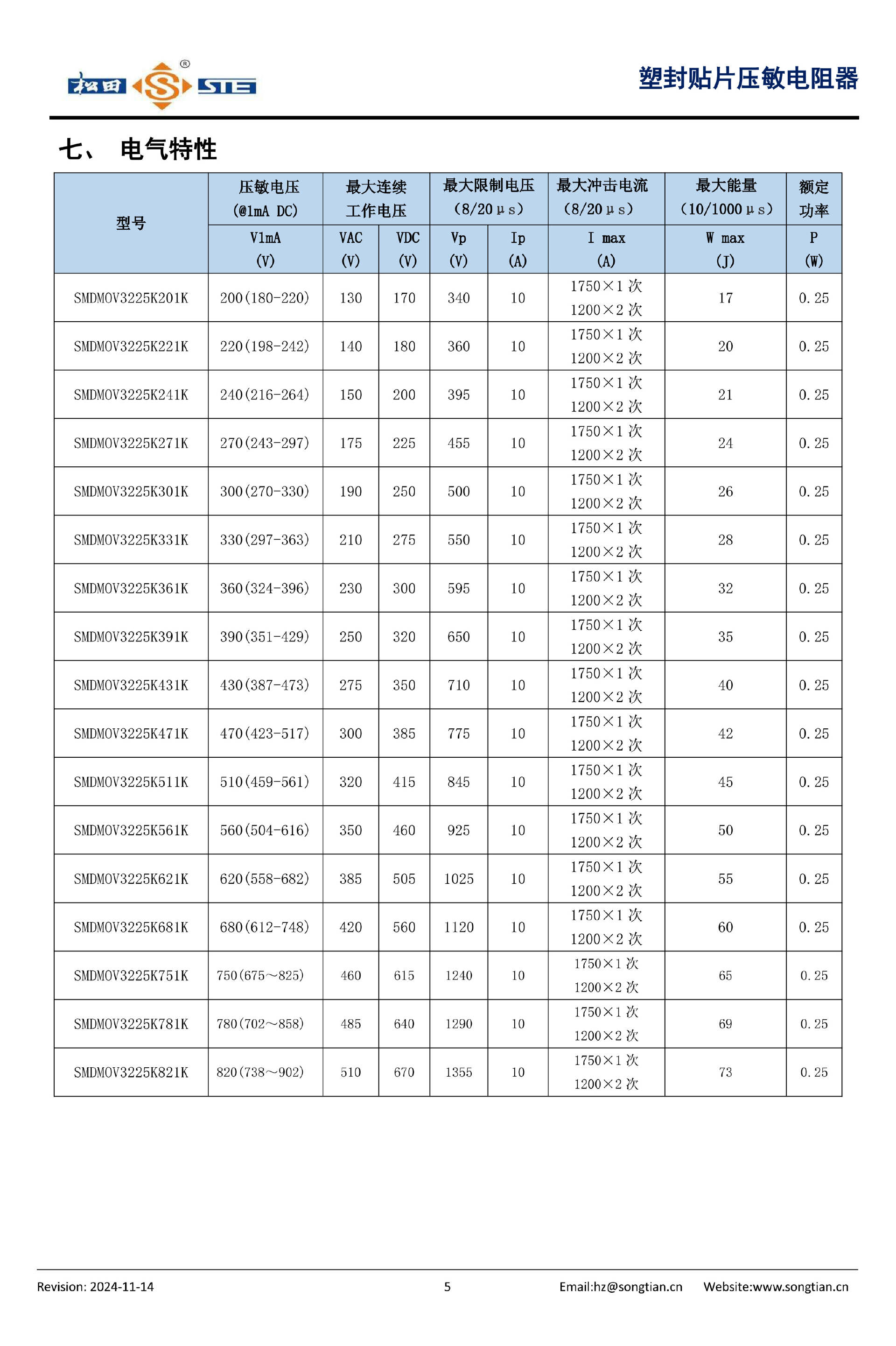

以上是3225规格贴片压敏电阻型号图表。

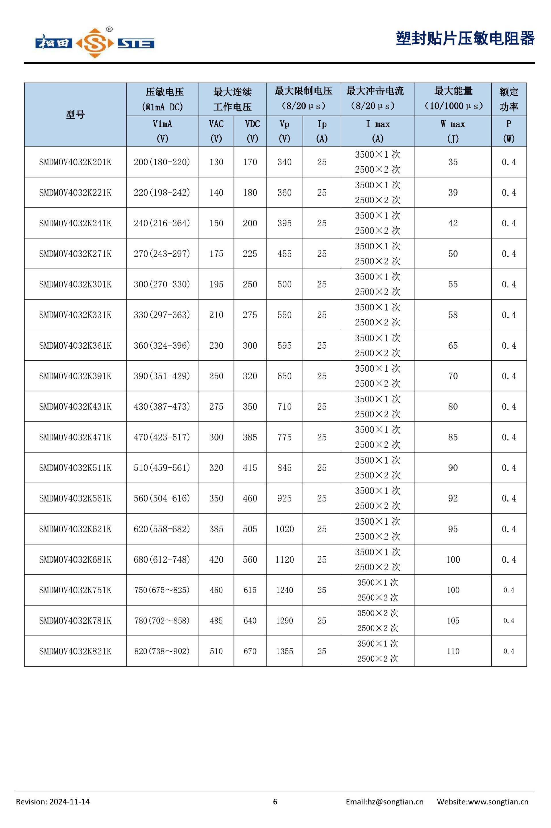

以上是4032规格贴片压敏电阻型号图表。

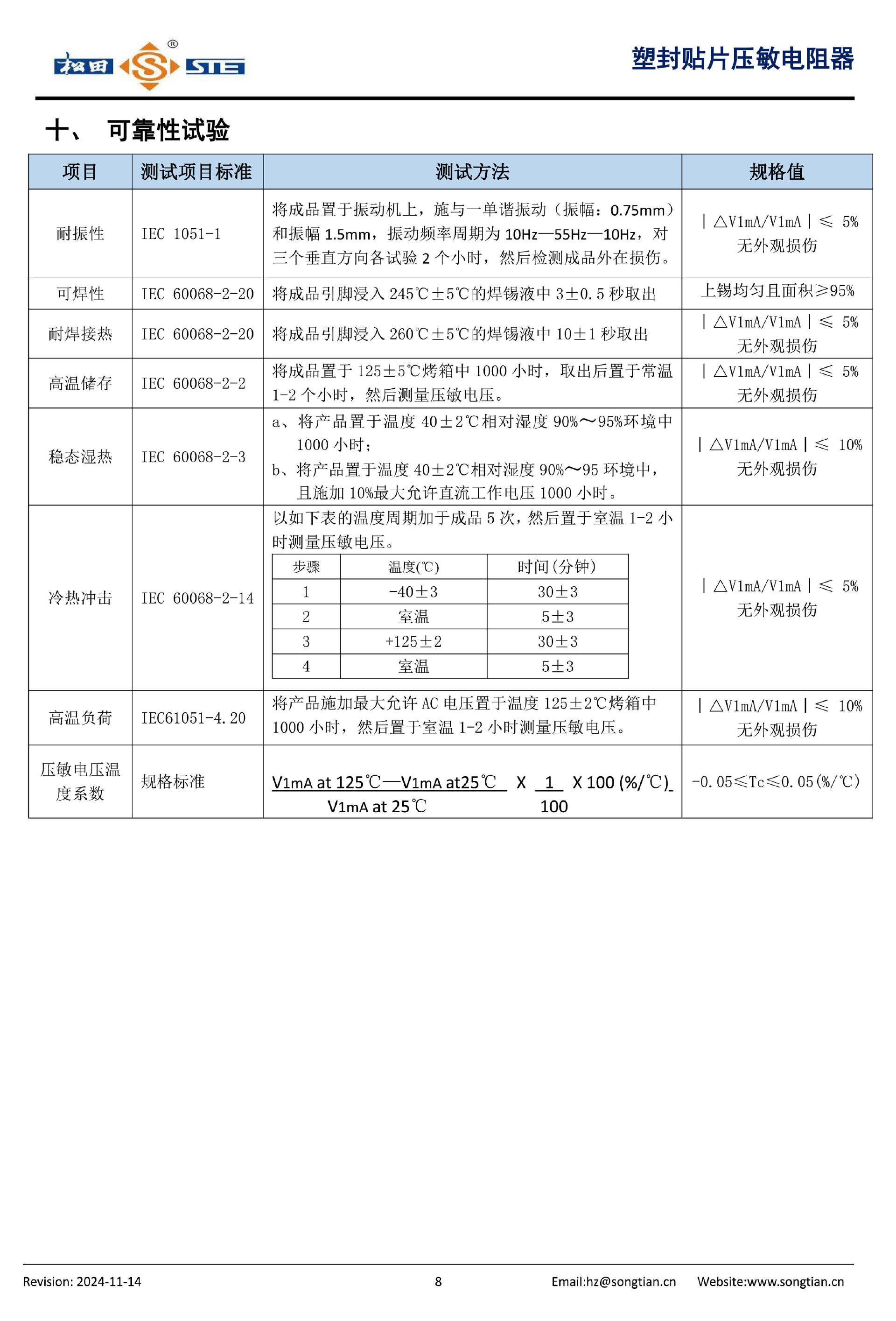

该系列贴片压敏电阻通过了多项严苛测试,可见松田在各个方面的性能和可靠性都对其有着充足的自信心,为其多行业应用提供了有力的支持。
