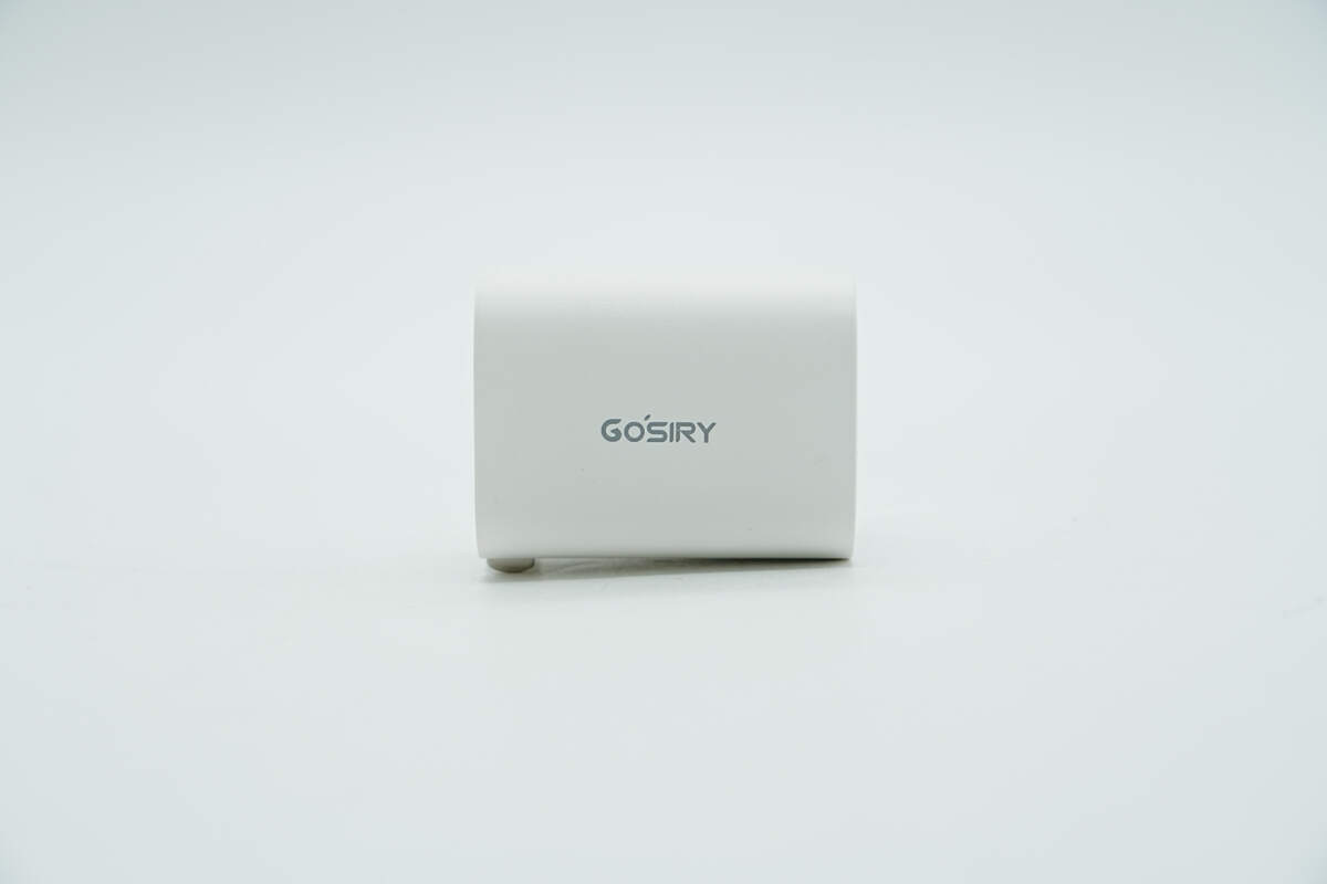

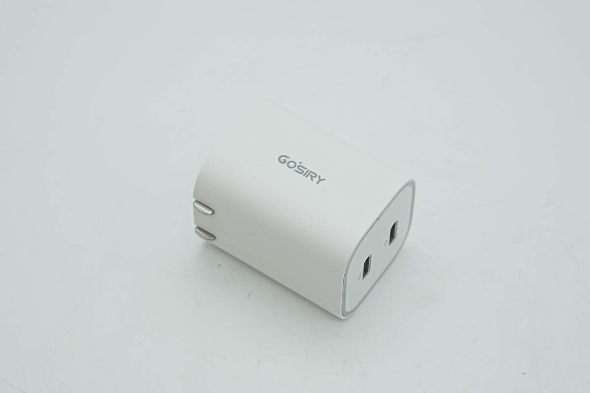

充电器整体依旧是小巧圆润的设计风格,机身外壳采用PC防火材质,表明磨砂工艺处理,可有效抗指纹。
腰身一面印有GOSIRY品牌。

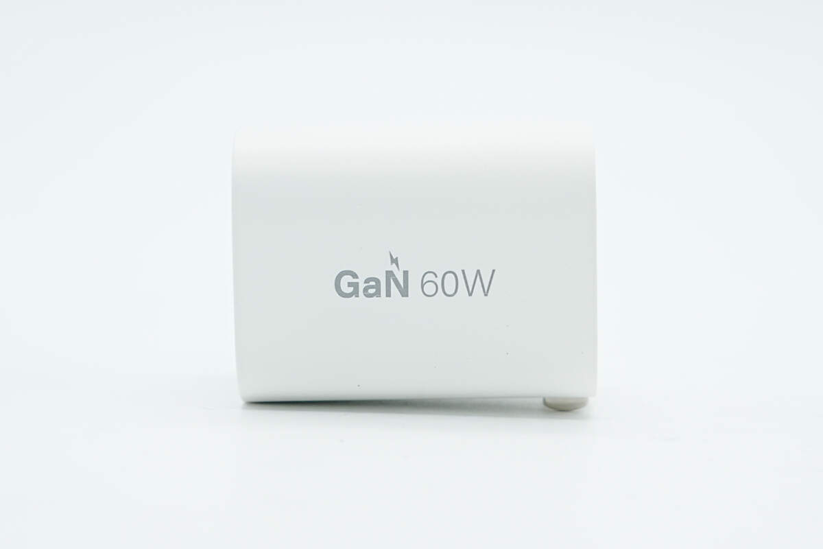

另一面印有GaN 60W字样。

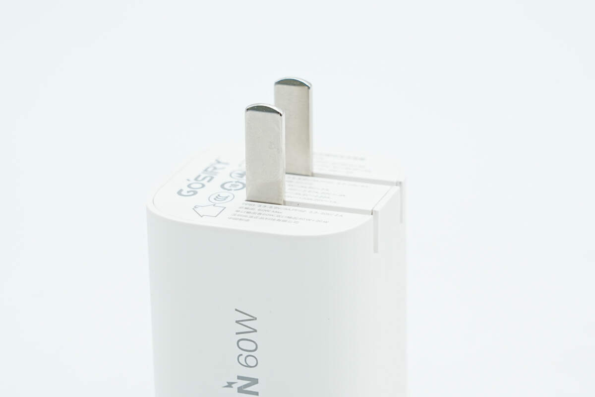

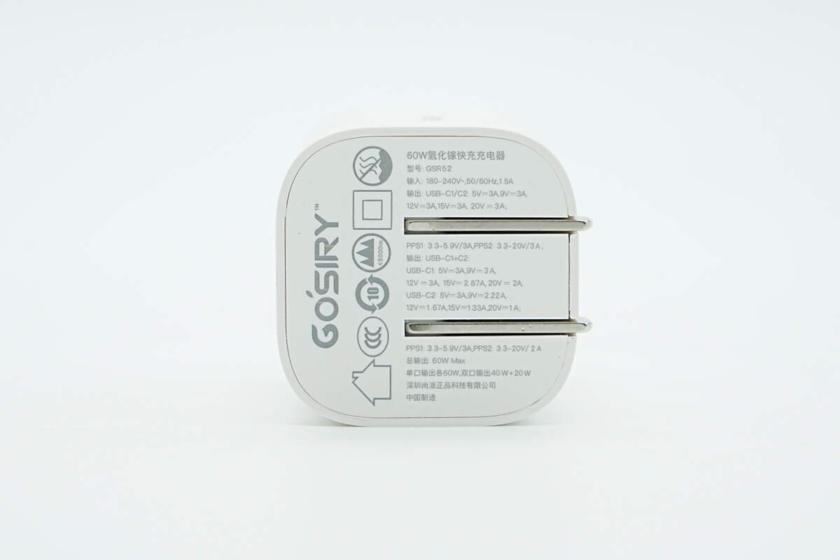

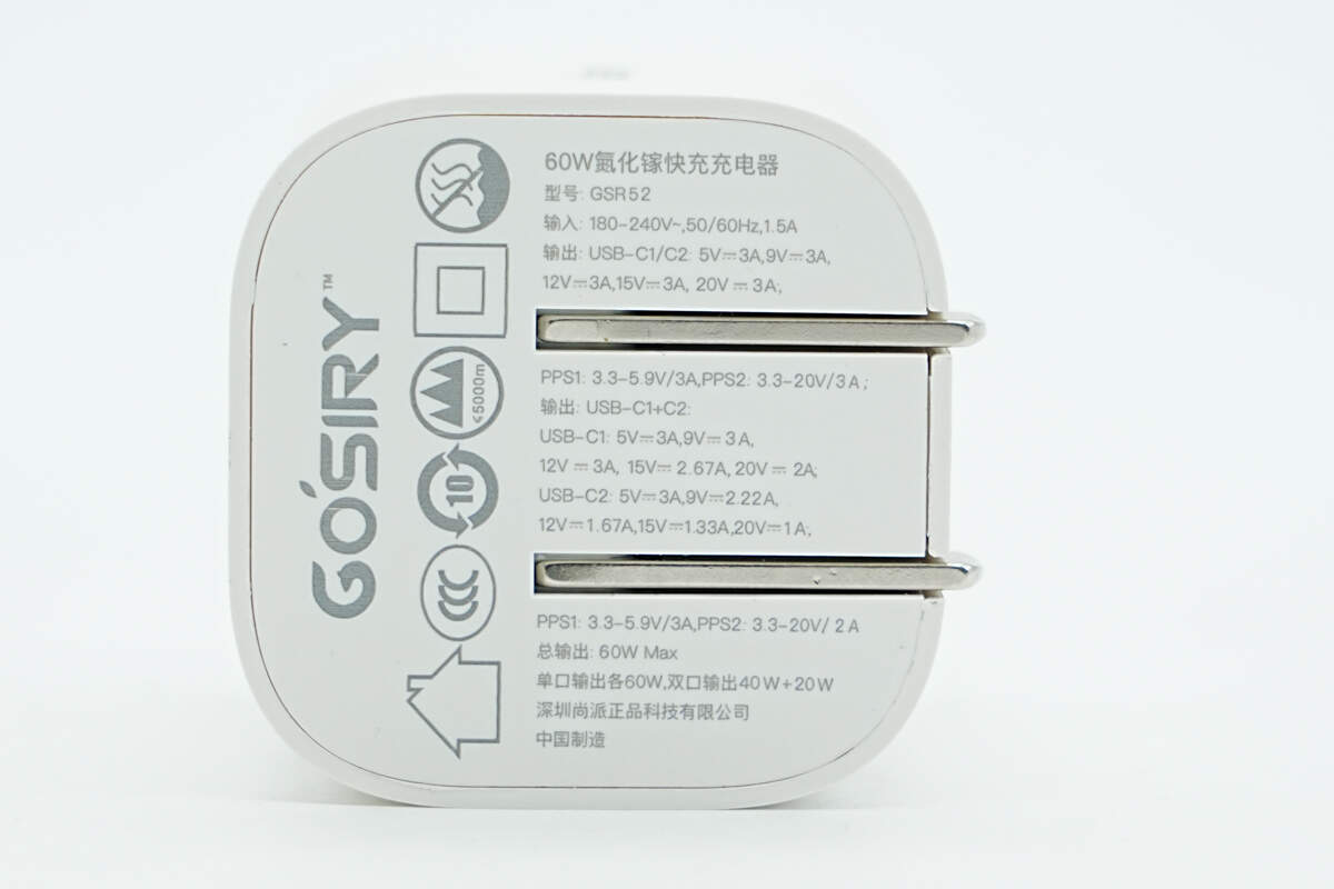

输入端外壳印有充电器参数信息。
充电器参数特写
型号:GSR52
输入:180-240V~50/60Hz 1.5A
输出:
USB-C1/C2:5V3A、9V3A、12V3A、15V3A、20V3A
PPS1:3.3-5.9V3A、3.3-20V3A
USB-C+USB-C2:40W+20W
USB-C1:5V3A、9V3A、12V3A、15V2.67A、20V2A
USB-C2:5V3A、9V2.22A、12V1.67A、15V1.33A、20V1A
PPS1:3.3-5.9V3A、3.3-20V2A
总输出:60W Max
单口输出各60W,双口输出40W+20W
制造商:深圳尚派正品科技有限公司

充电器配置可折叠国标插脚,方便用户日常携带外出使用。

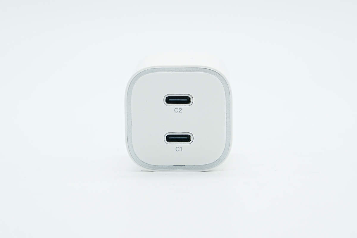

顶面采用全新灰色装饰环设计,此外同样是配置双UBS-C接口,接口旁印有C1、C2标识,方便用户区别使用。

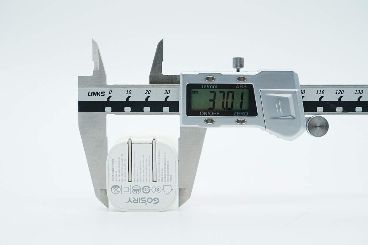

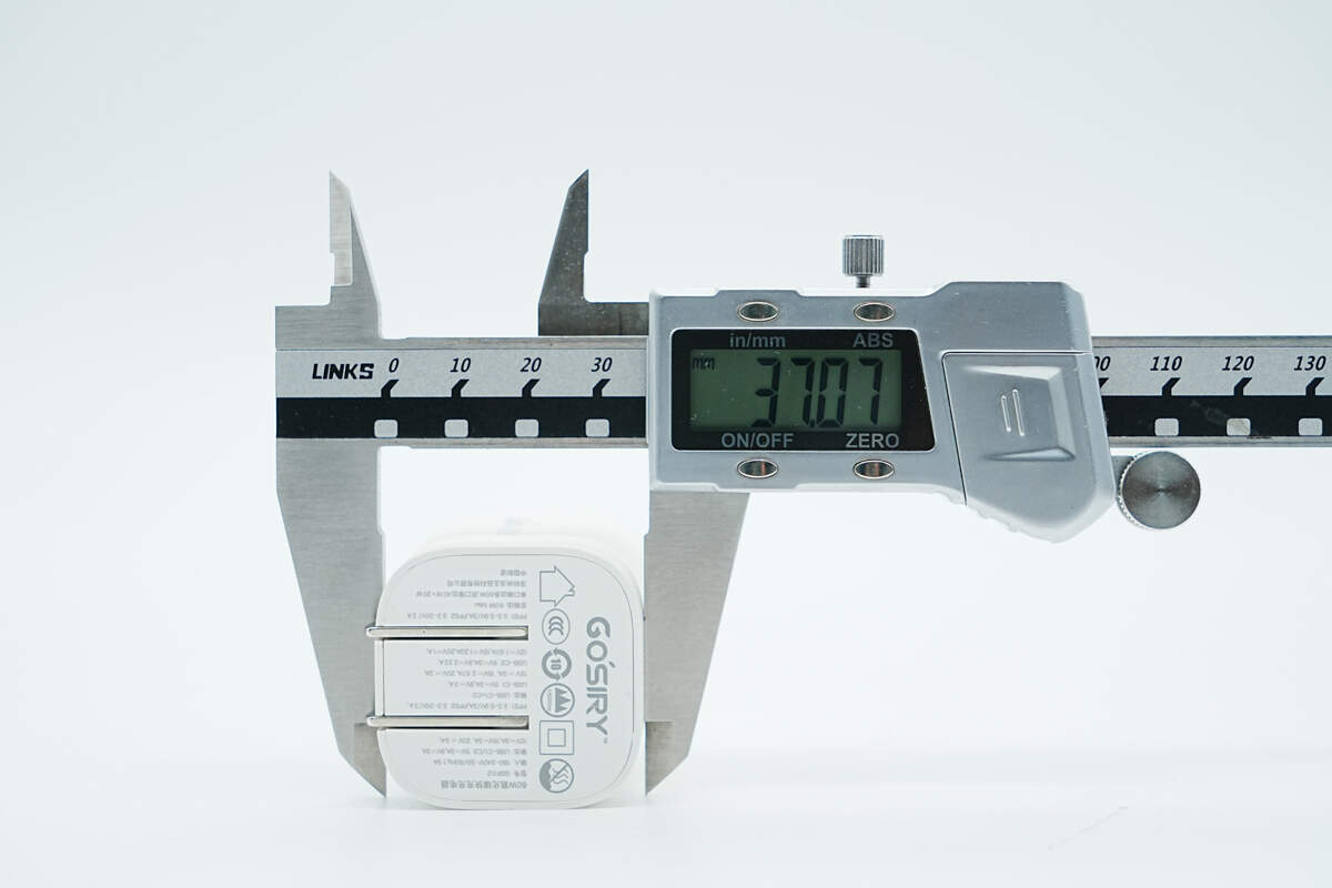

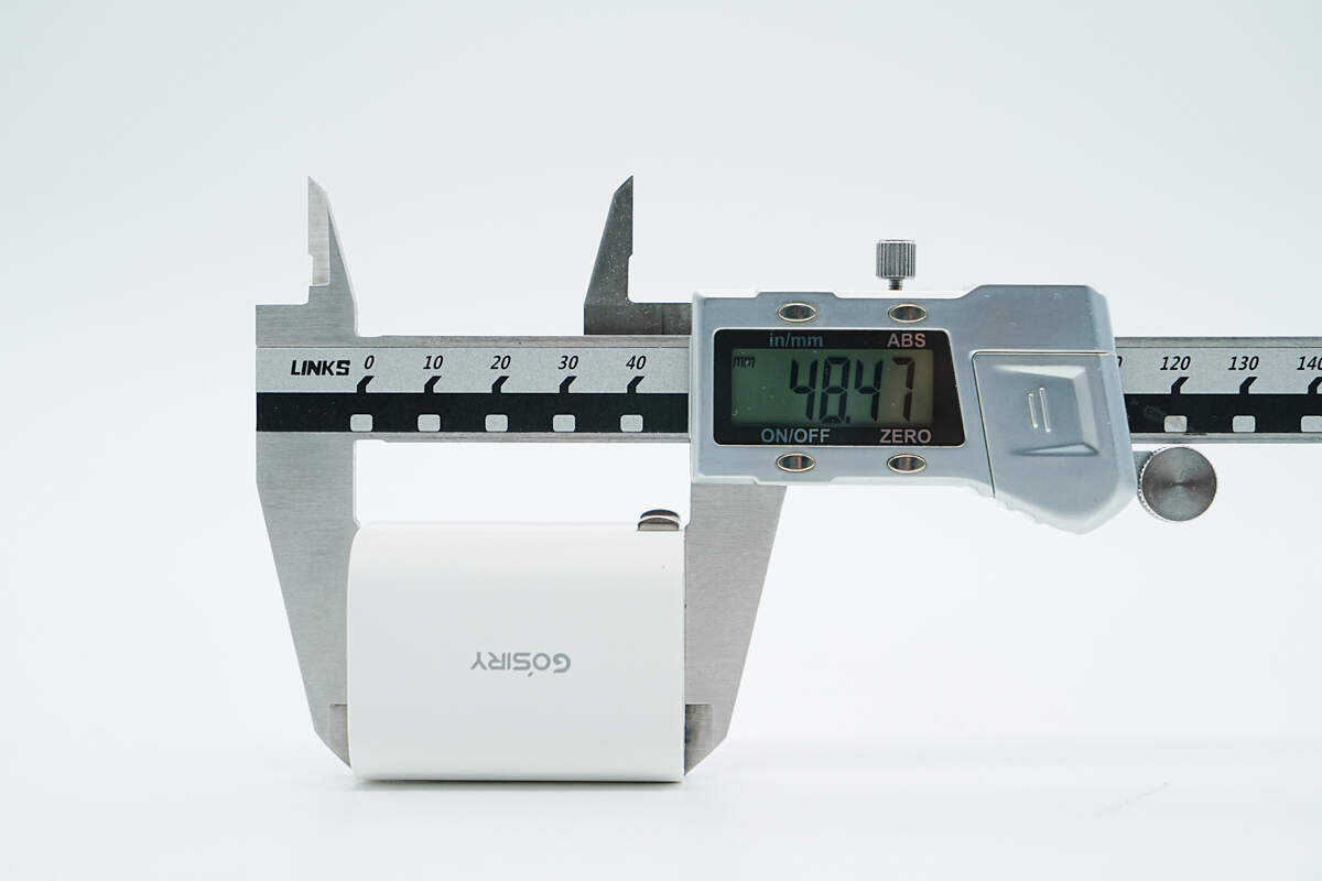

实测充电器机身长度为48.47mm。
宽度为37.01mm。
厚度为37.07mm。

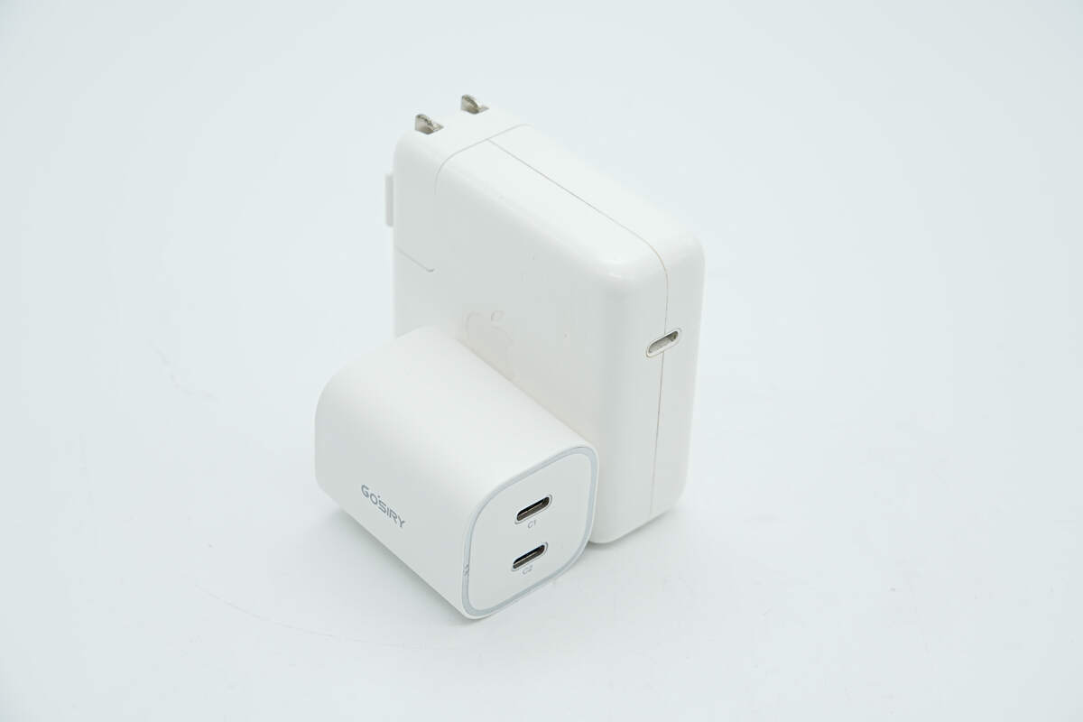

和苹果61W充电器对比,体积优势明显。

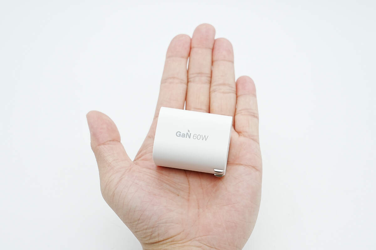

充电器拿在手上的大小直观感受。

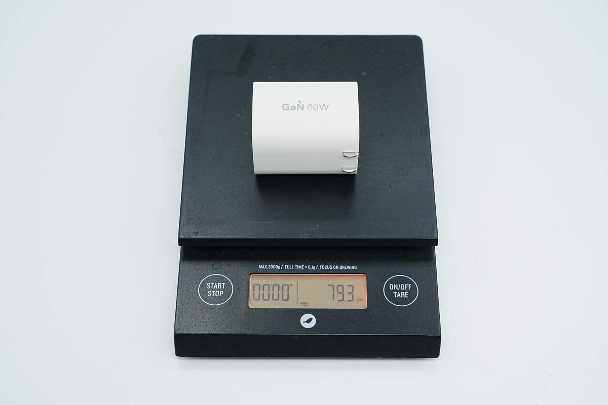

另外测得充电器重量约为79g。

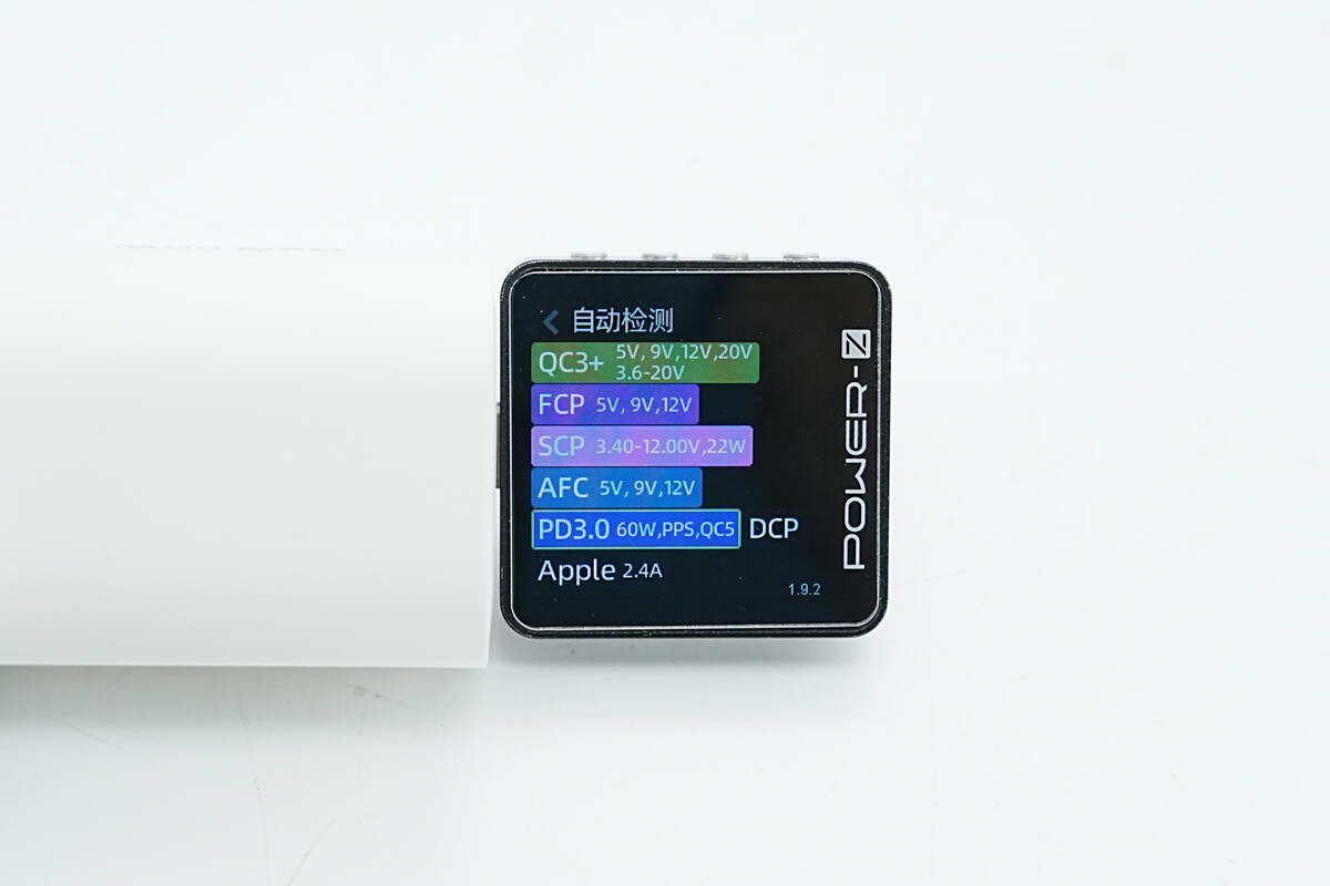

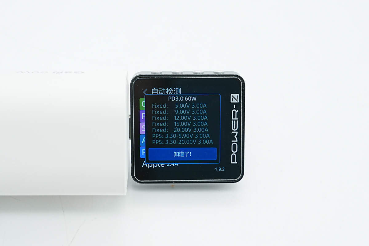

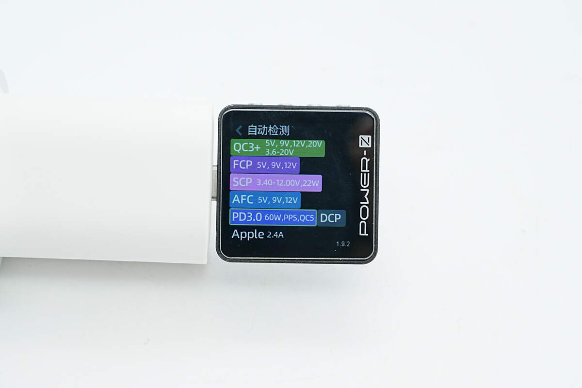

使用ChargerLAB POWER-Z KM003C测得USB-C1口支持QC3+/5、FCP、SCP、AFC、PD3.0、PPS、DCP、Apple 2.4A充电协议。

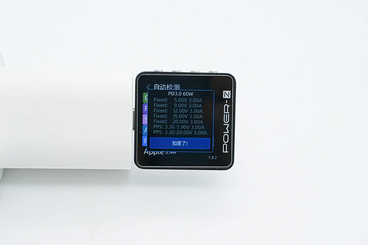

PDO报文显示USB-C1口还具备5V3A、9V3A、12V3A、15V3A、20V3A五组固定电压档位,以及3.3-5.9V3A、3.3-20V3A两组PPS电压档位。
测得USB-C2口兼容协议和USB-C1口的相同。
此外PDO报文也一样,两个接口支持功率盲插,日常使用方便。

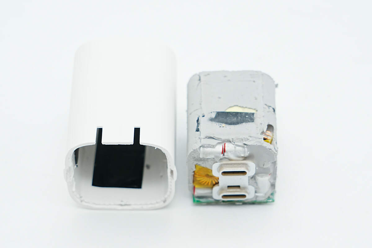

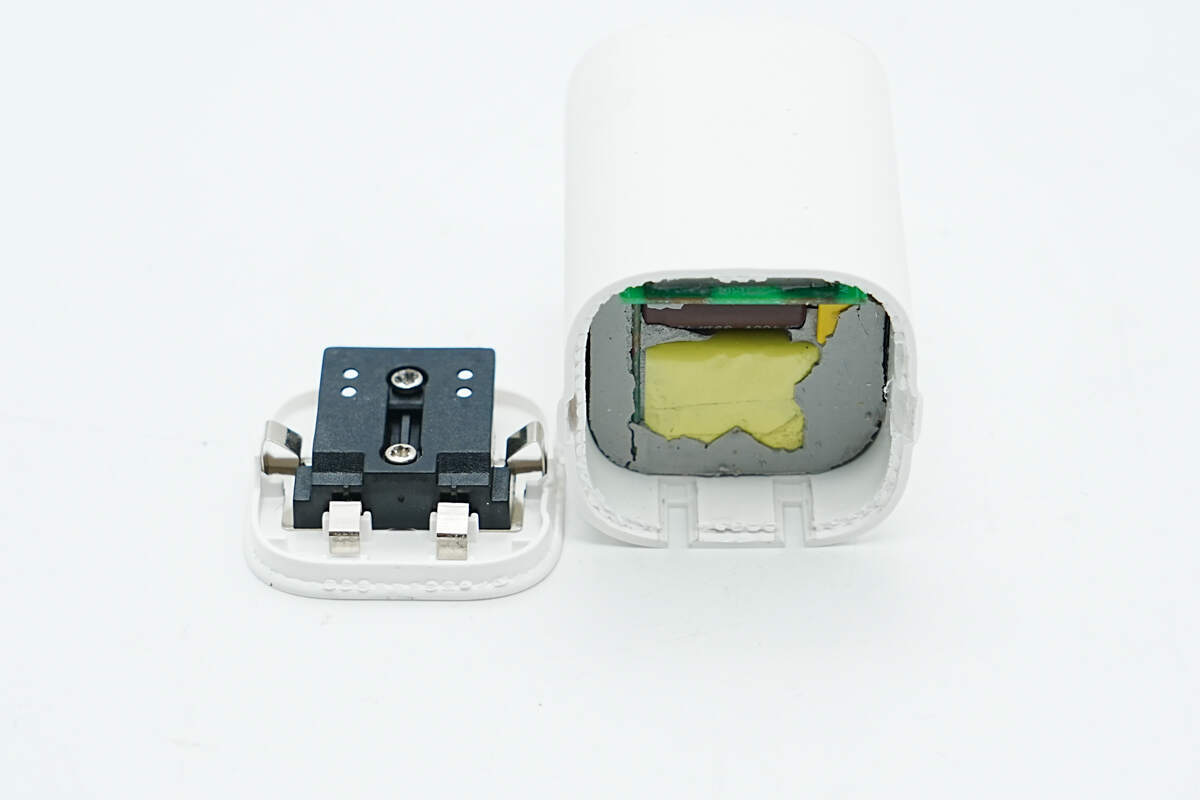

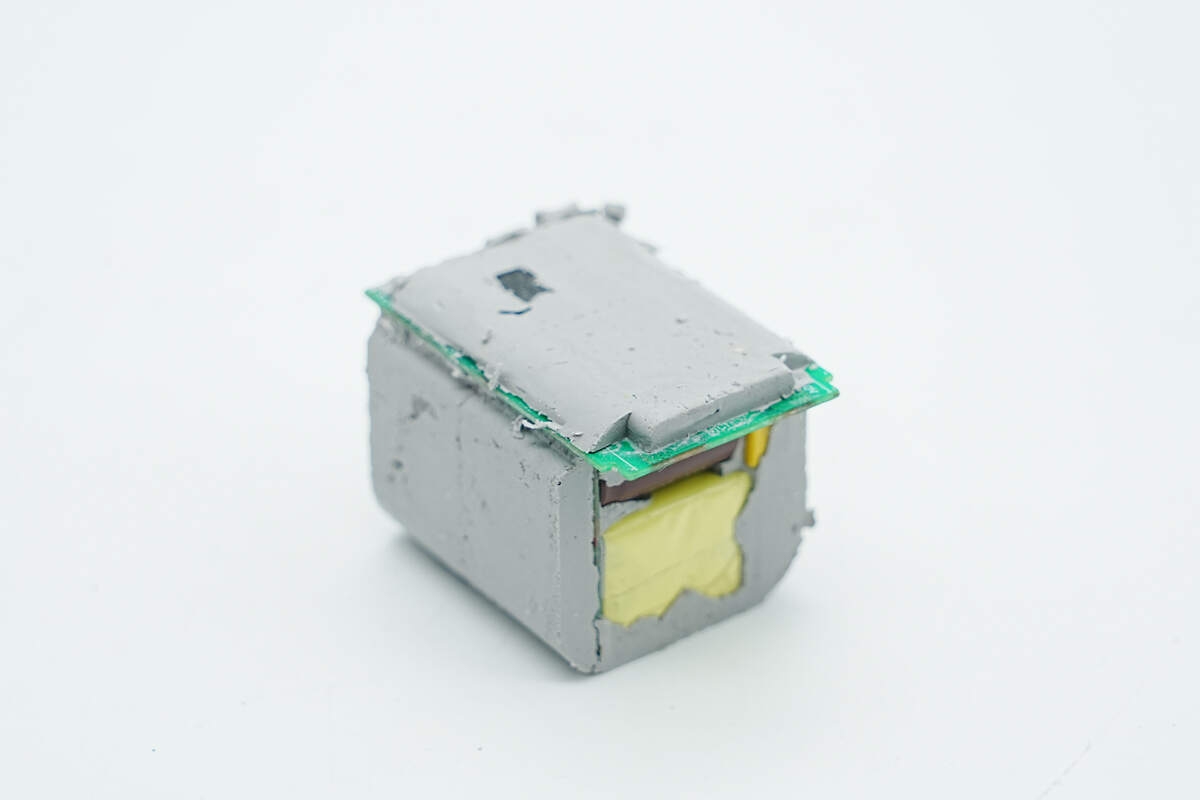

将输入端外壳拆开,充电器插脚通过黑色塑料板以及螺丝进行固定,通过金属弹片与PCBA模块接触通电。
取出PCBA模块,模块整个灌胶提升散热性和耐候性。同时壳体内侧贴有铜基石墨烯与绝缘贴组成的散热贴帮助导热,进一步提升充电器的散热性能。

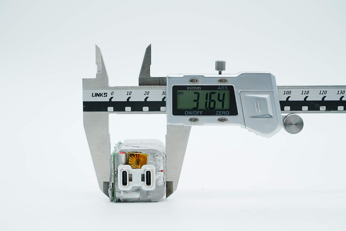

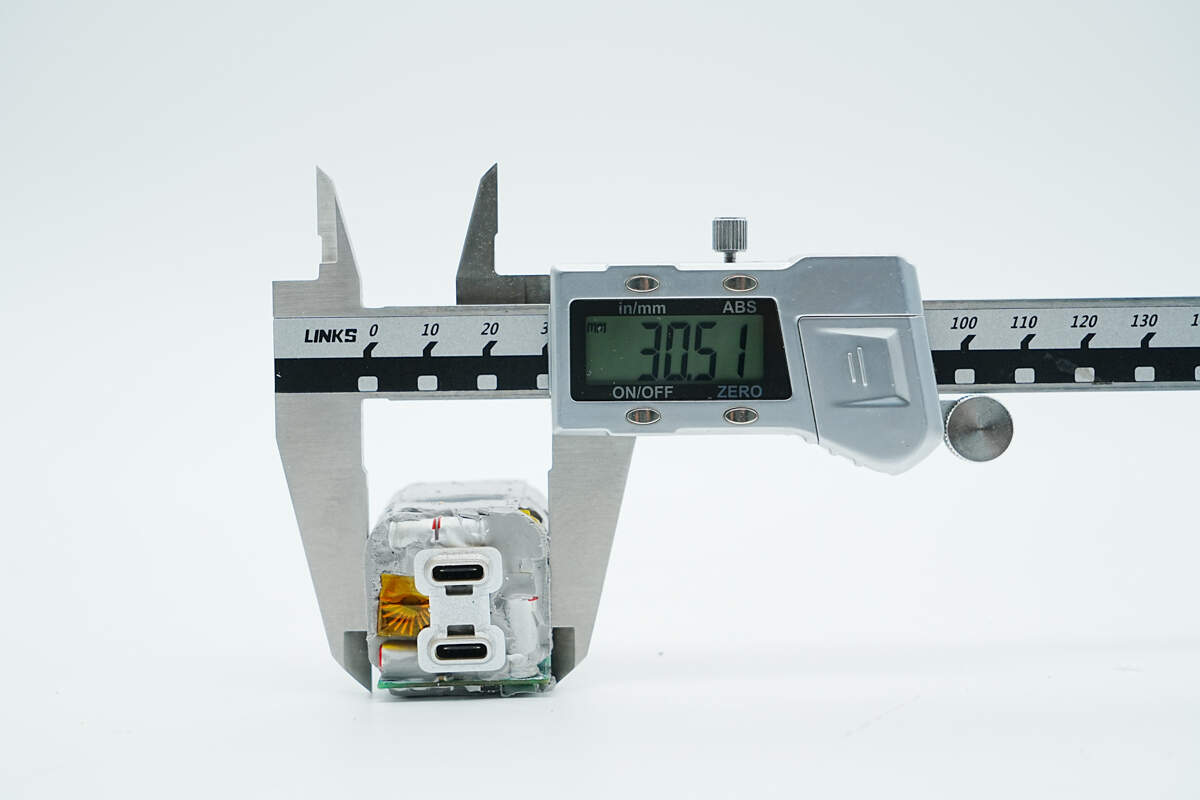

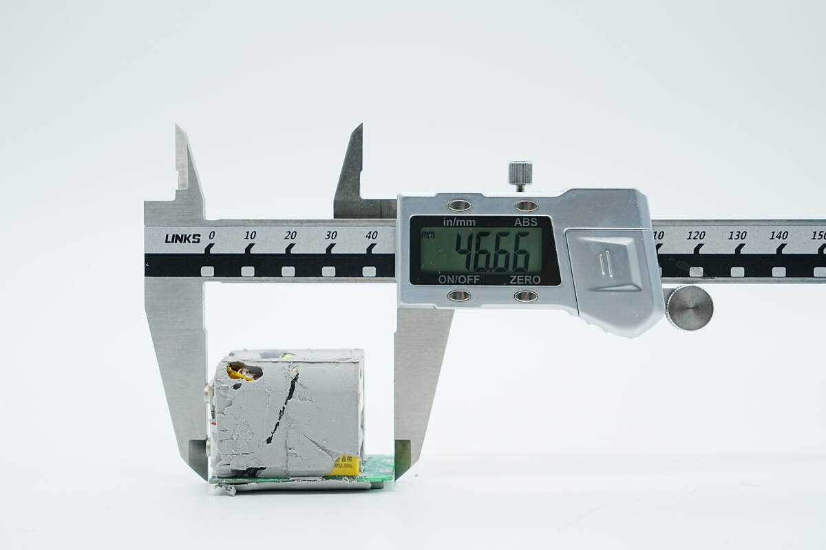

测得PCBA模块长度为46.66mm。
宽度为30.51mm。
厚度为31.64mm。
PCBA模块各面均覆盖导热胶帮助散热。

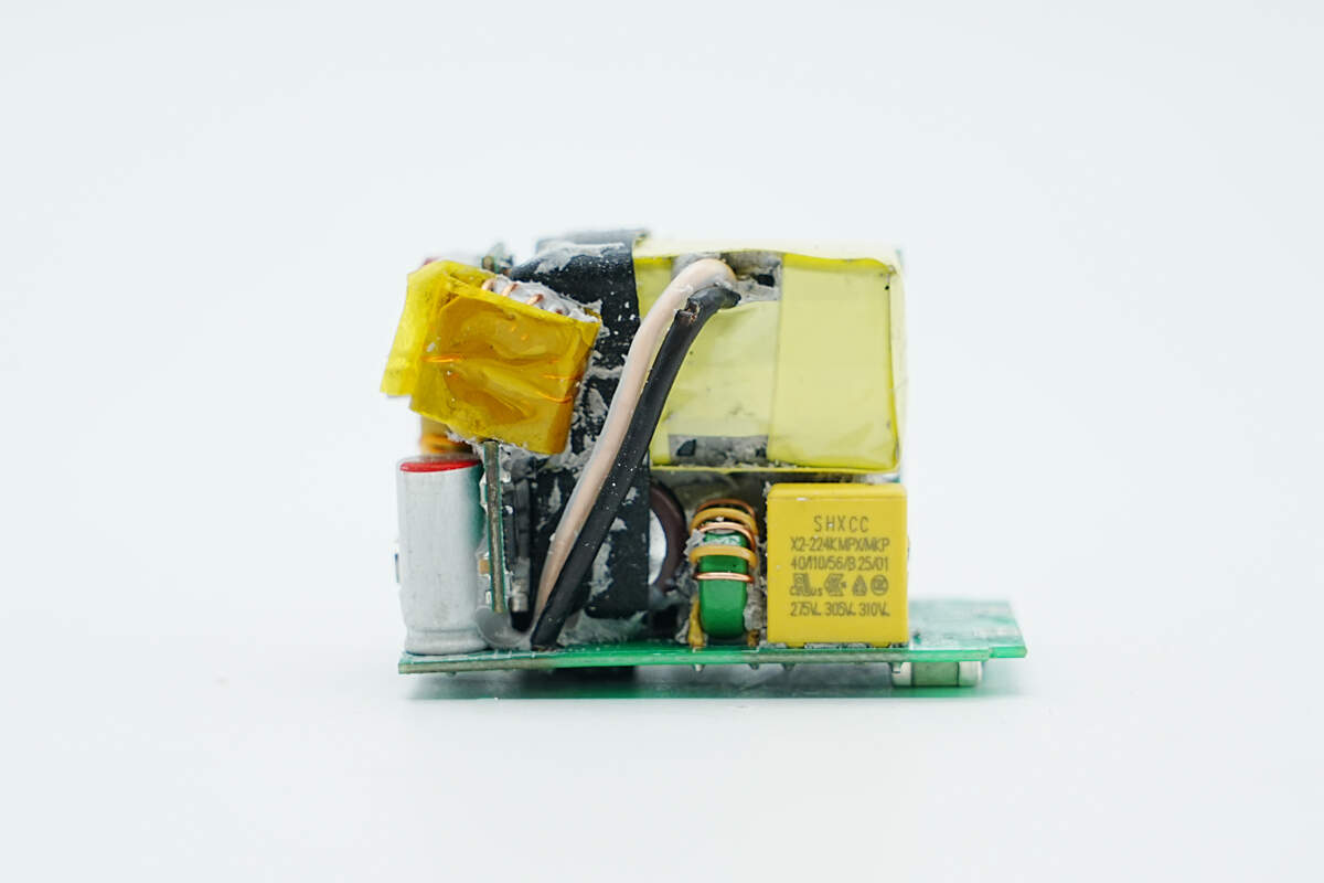

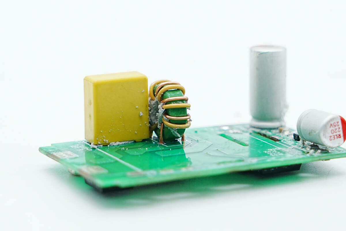

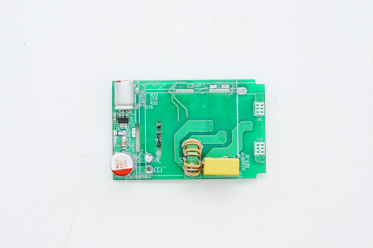

另一侧看去,主板上设有安规X2电容、共模电感,侧边小板上设有变压器以及高压滤波电解电容,而输出端小板上的滤波电感包裹耐高温绝缘胶带。

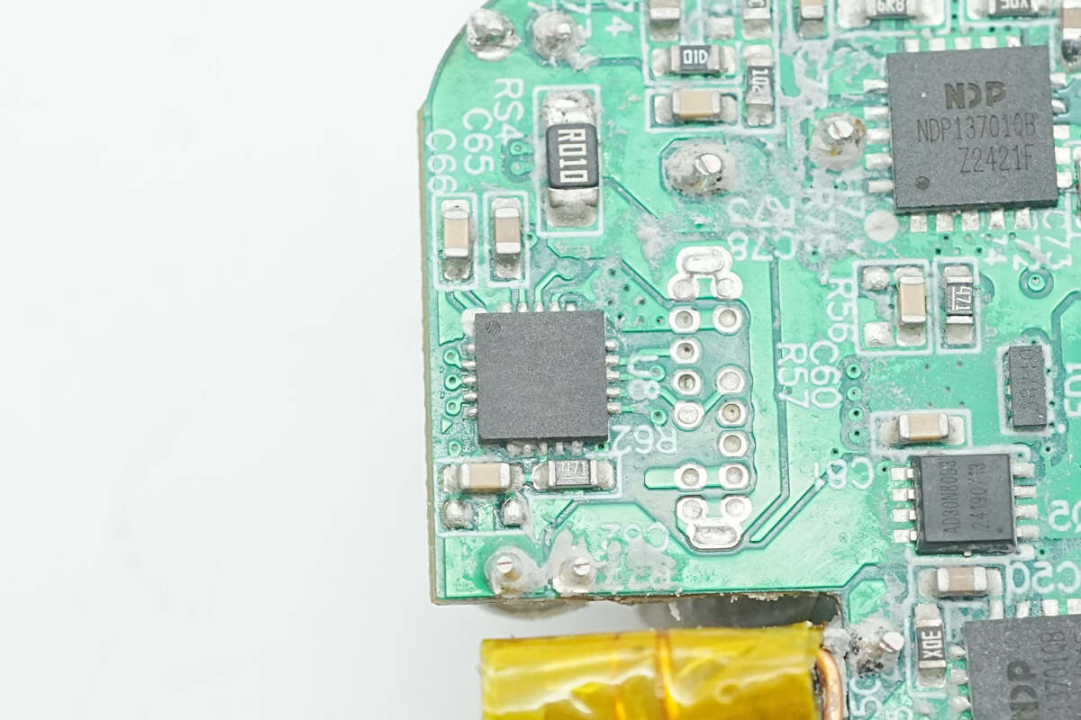

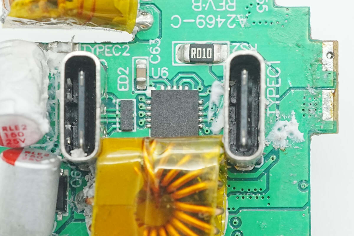

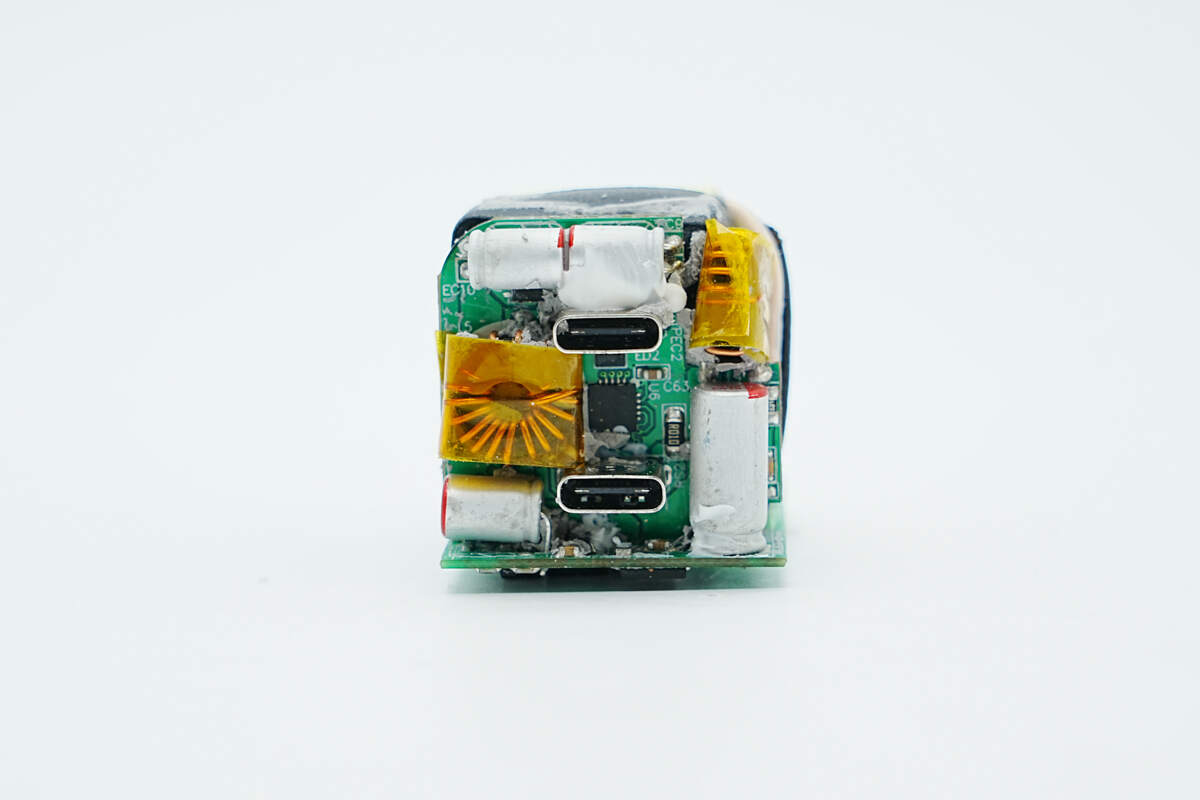

输出端板子上的USB-C母座不仅外套塑料壳加固保护,同时也都配置了高特GESD5B244JDO静电防护器件。

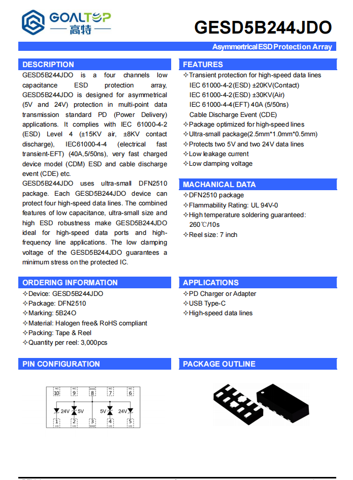

高特GESD5B244JDO采用DFN2510封装外形,体积仅为2.5*1.0*0.5(mm),内部集成了四个静电防护通道,采用5V双向和24V 单向的双通道设计,直通式精准对位防护PD USB-C接口的D+和D-以及CC信号线。
如此精妙设计不仅可以为USB-C的D+、D-、CC1、CC2等信号通道提供全方位的静电防护,还极大地简化了信号线在PCB上的走线布局。同时,集成式设计降低了器件成本,减少了SMT贴片次数,实现了更高的性价比。
应PD3.0 20V档位需求,GESD5B244JDO一站式提供两路5V和两路24V工作电压,具有出色的低容值和快速响应时间,可确保静电能量快速泄放,保护设备免受静电干扰和损坏。同时,GESD5B244JDO还具有极低的漏电流和高可靠性。

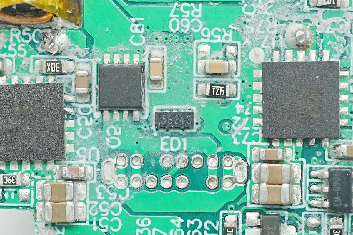

另一颗高特GESD5B244JDO布局在输出端小板背面。

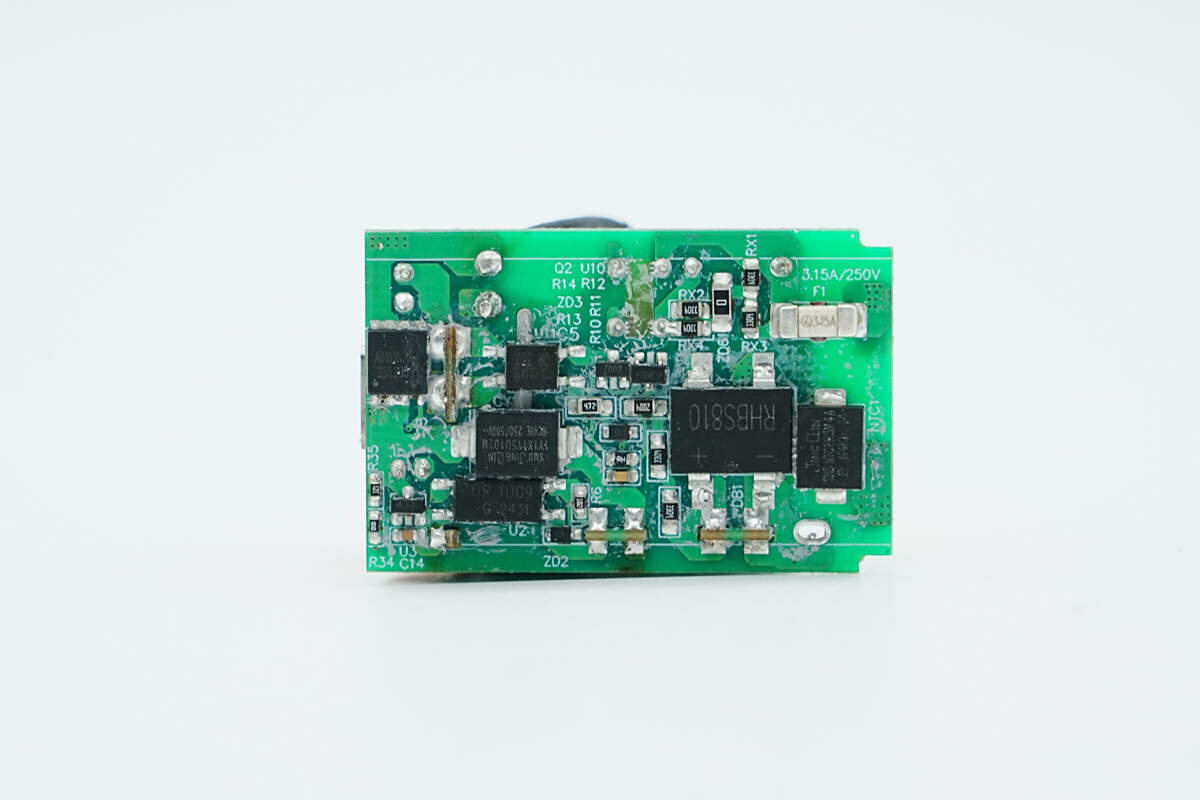

主板背面设有贴片保险丝、整流桥、光耦、贴片Y电容以及同步整流管。
将模块完全拆分,主板正面还设有同步整流控制器以及两颗滤波固态电容。

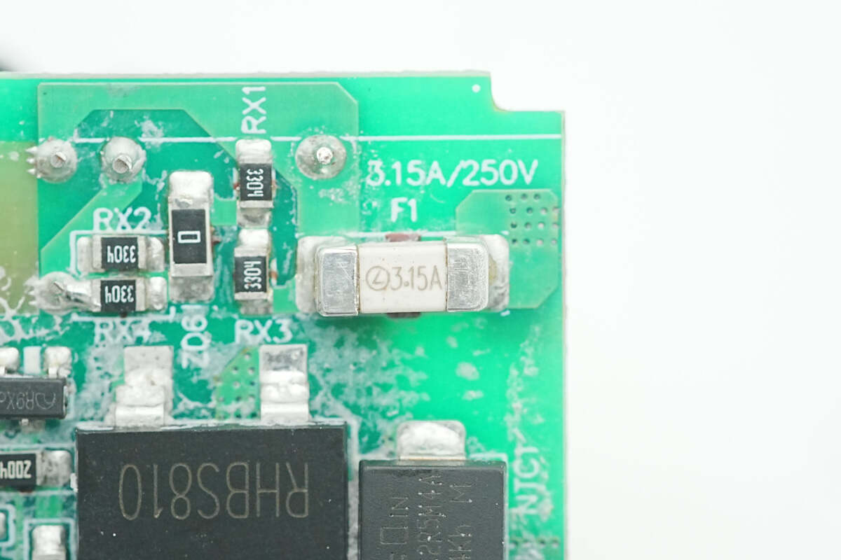

贴片保险丝额定电流3.15A。
贴片型热敏电阻来自精勤,型号SMD-NTC2R5M4A。

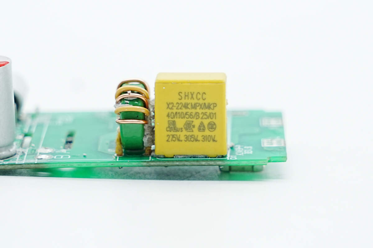

安规X2电容规格为0.22μF。
共模电感双线绕制,用于滤波EMI干扰。
RHBS810整流桥特写,规格为8A 1000V。

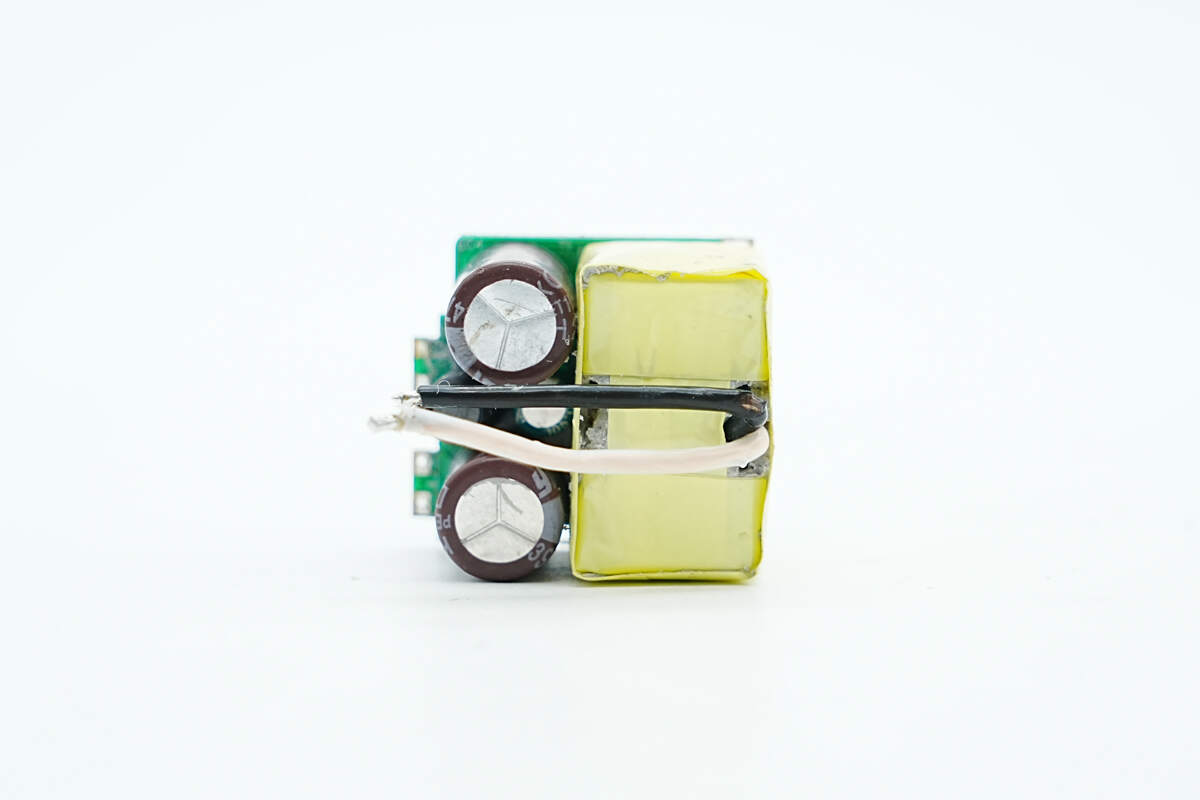

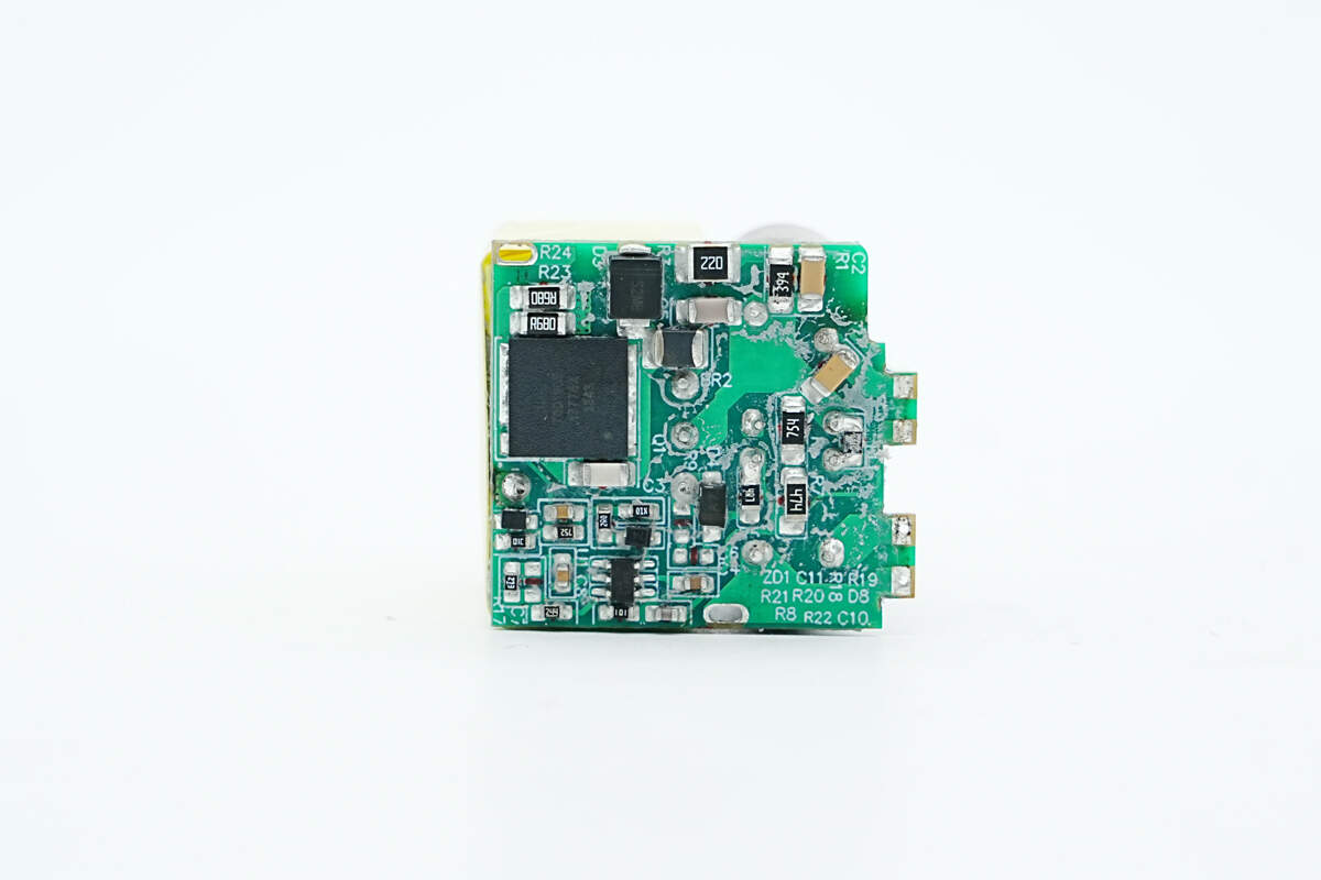

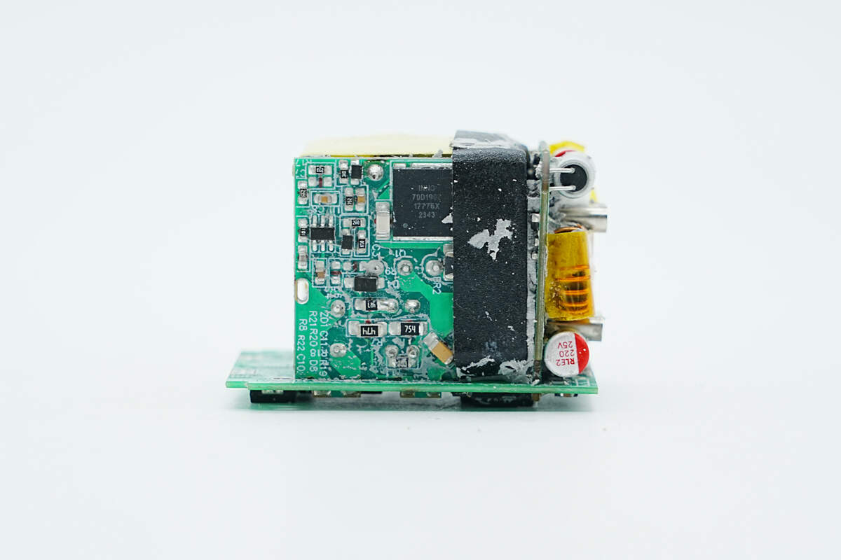

侧边小板正面除高压滤波电解电容和变压器外,还设有主控芯片供电电容以及工字电感。
板子背面设有开关电源主控芯片以及初级开关管。

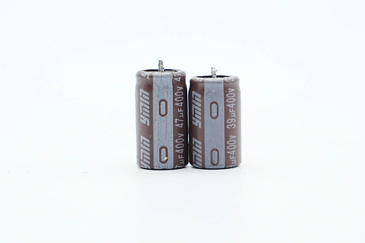

两颗高压滤波电解电容来自永铭,规格分别为400V47μF和400V39μF。

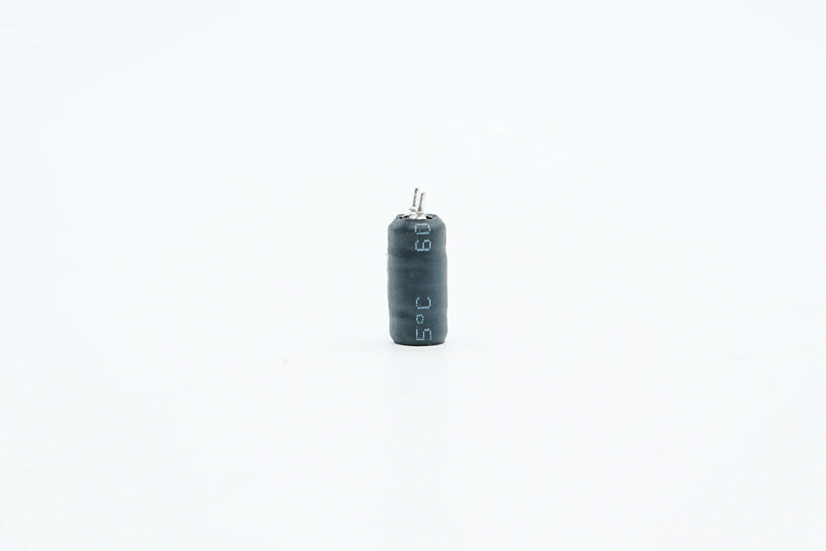

工字滤波电感外套热缩管绝缘保护。

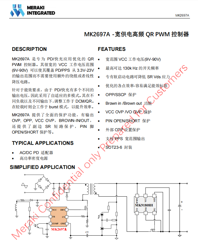

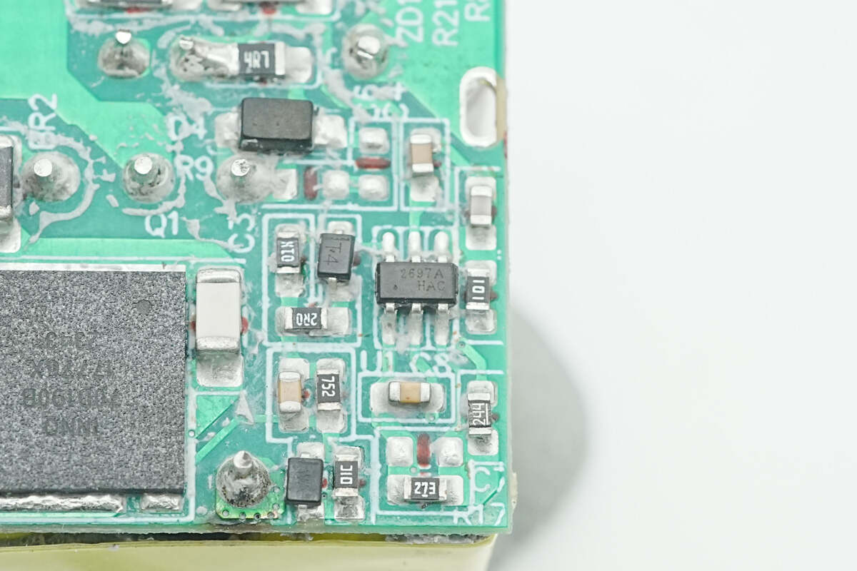

主控芯片采用茂睿芯MK2697A,这是专为PD/快充应用优化的QR PWM控制器。其很宽的VCC工作电压范围(9V-90V)可以使其覆盖PD/PPS从3.3V-23V的输出范围而不需要使用额外的绕组或者线性降压电路。
MK2697是针对于能效要求,由于PD/快充有多个不同的输出电压,因此采用了自适应的多模式。其在不同负载以及不同输出下,调整工作于DCM/QR。 在轻载时则会工作于burst模式,以提升效率。
MK2697A提供了全面的保护功能,有输出OVP,OPP,VCC OVP,BROWN-IN/OUT,还提供了副边SR短路保护, PIN脚OPEN/SHORT保护等。
茂睿芯 MK2697A 资料信息。

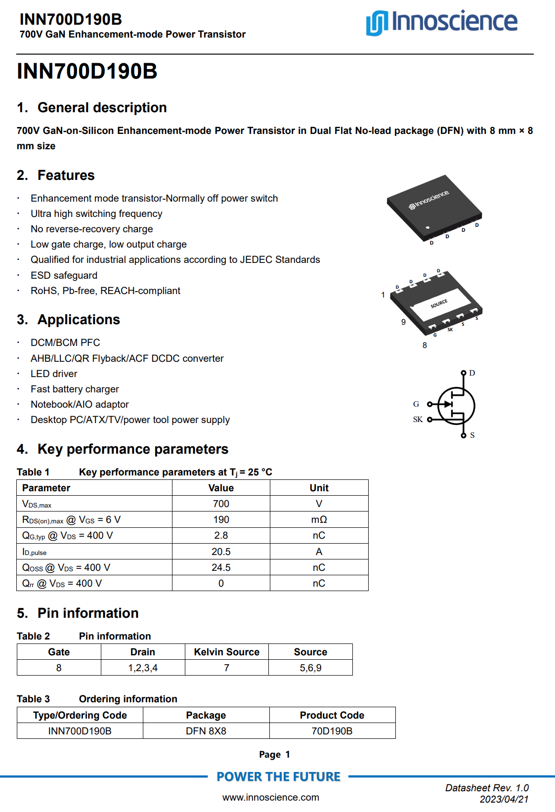

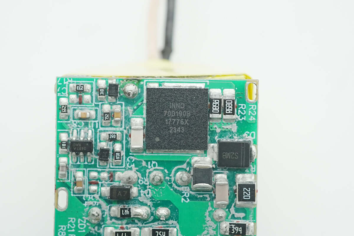

初级功率开关管采用英诺赛科INN700D190B,这是一颗耐压700V的增强型氮化镓单管,器件在原有650V耐压基础上升级至700V,瞬态耐压为800V。器件导阻为190mΩ,支持更高功率应用。
英诺赛科 INN700D190B支持超高开关频率,无反向恢复电荷,具有极低的栅极电荷和输出电荷,符合JEDEC标准的工业应用要求,内置ESD保护,符合RoHS、无铅、欧盟REACH法规,适用于AC-DC转换,DC-DC转换等高能效高密度应用。采用DFN8*8封装。
英诺赛科 INN700D190B 资料信息。

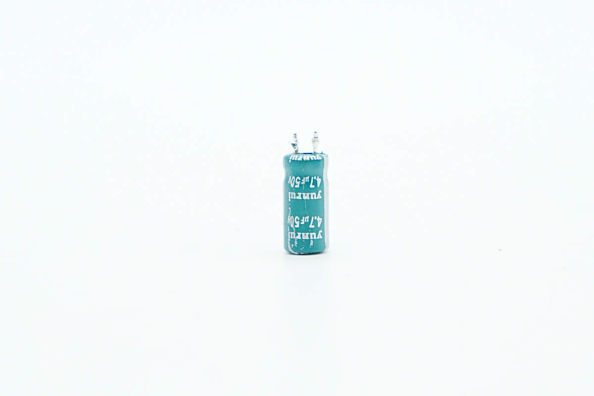

主控芯片供电电容来自云睿,规格为50V4.7μF。

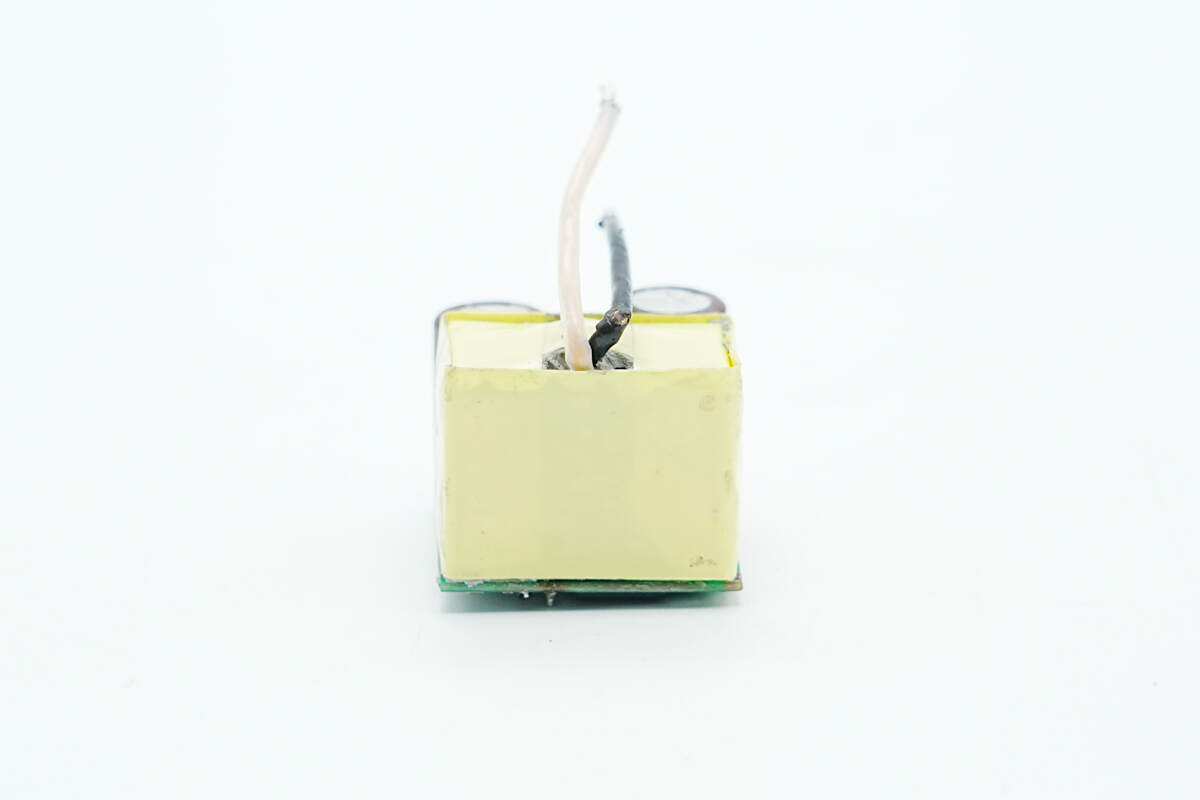

变压器包裹绝缘胶带密封。

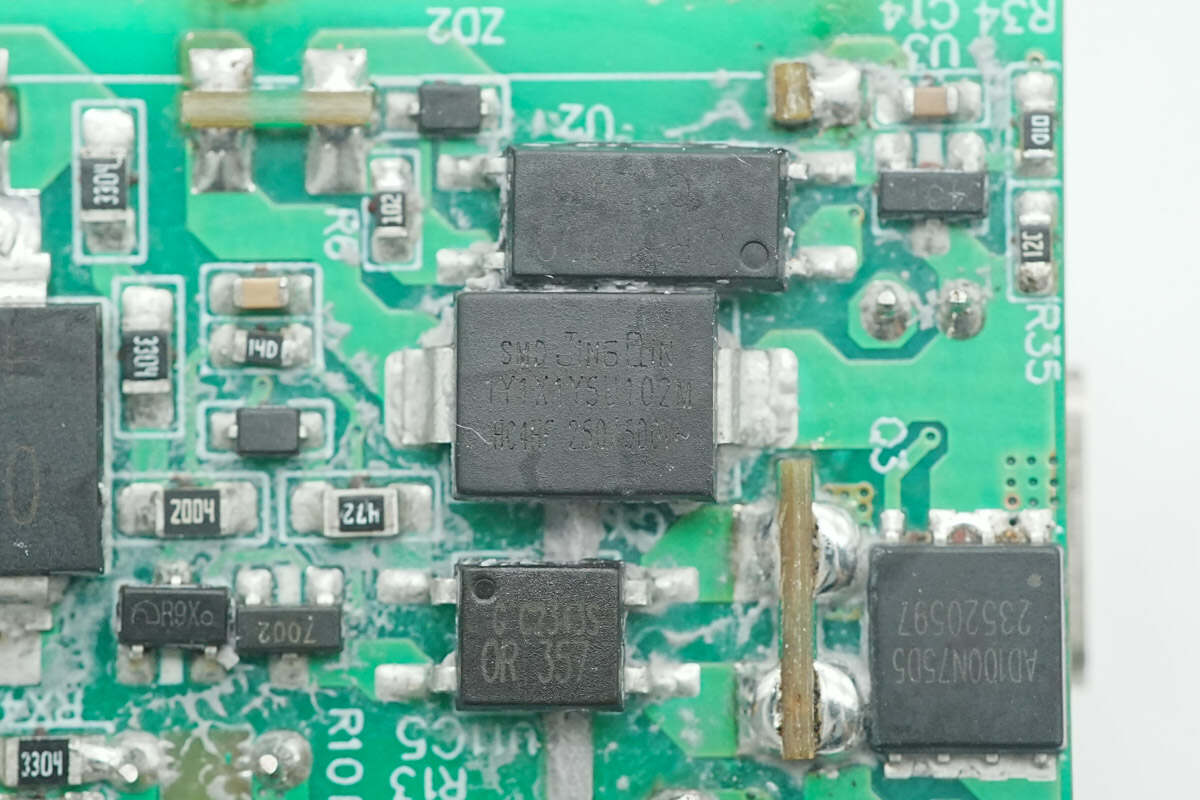

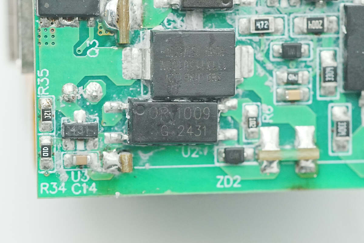

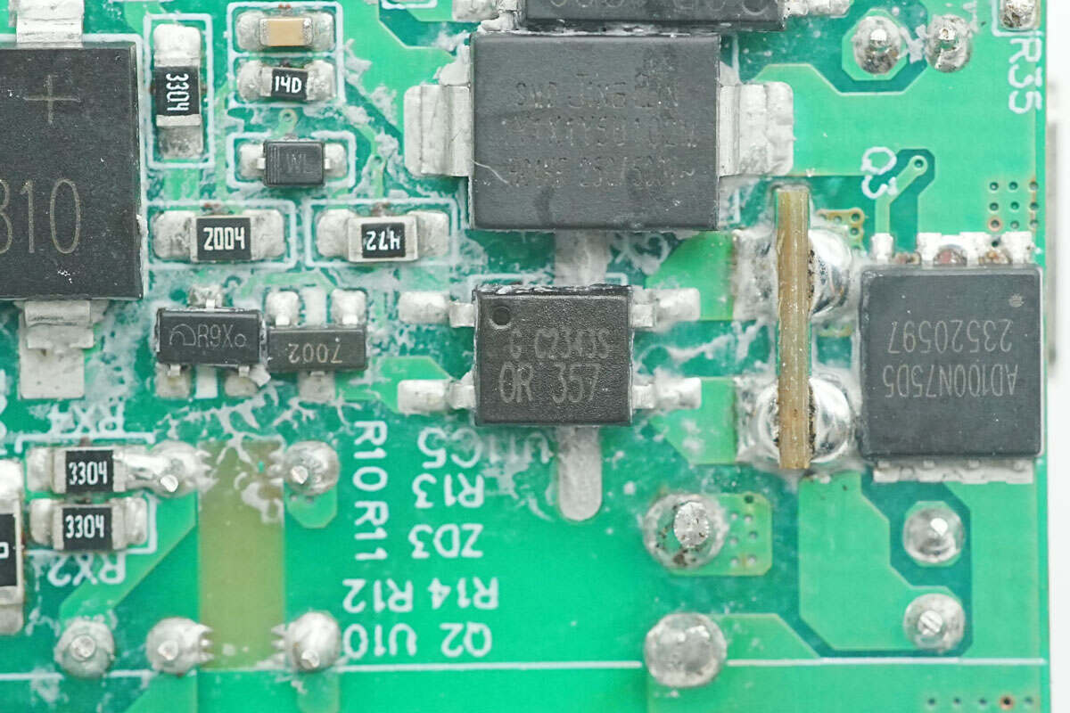

OR 1009光耦,用于输出电压反馈。
另一颗OR 357光耦特写。
贴片Y电容采用精勤SMD-1Y1X1Y5U102M,采用单芯片封装,封装代号为4524,尺寸为11.4*6*2.4(mm),封装内弯脚,爬电距离更安全,容量范围为10pf-2200pf,额定电压500V,具有较高的集成度和较低的成本,可以方便地应用于各种电子设备中,提高设备的性能和可靠性。
同步整流控制器特写。

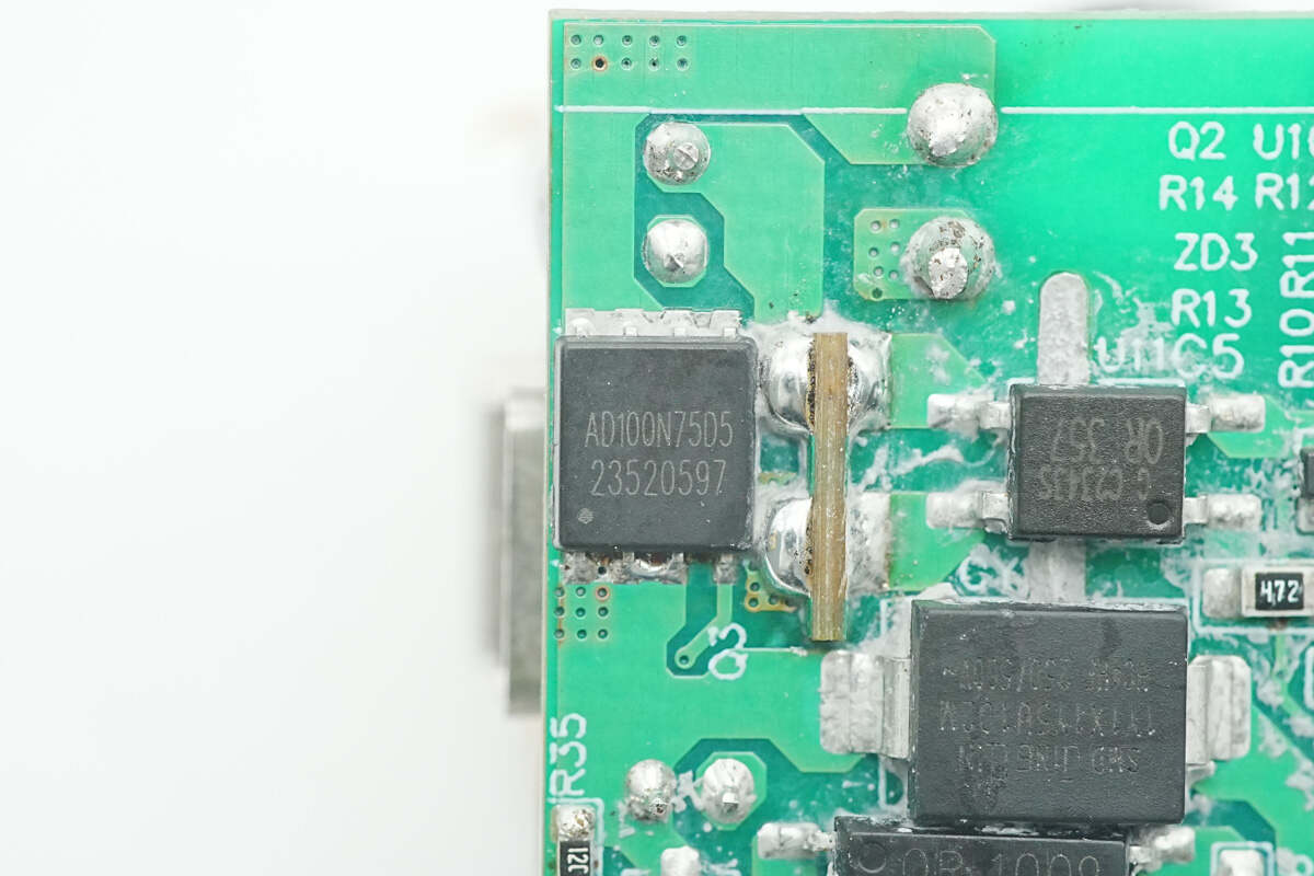

同步整流MOS管采用砹德曼AD100N75D5,耐压100V,导阻7.6mΩ,P PAK5x6封装。

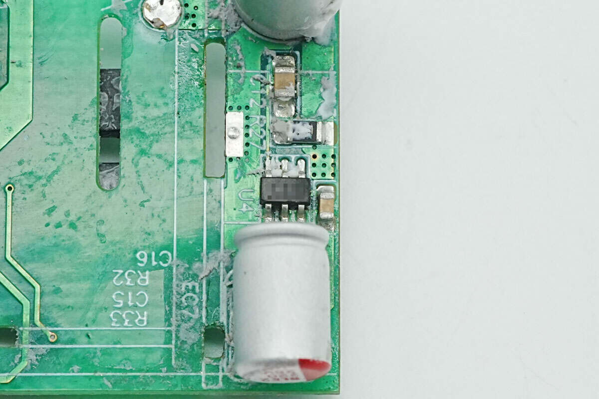

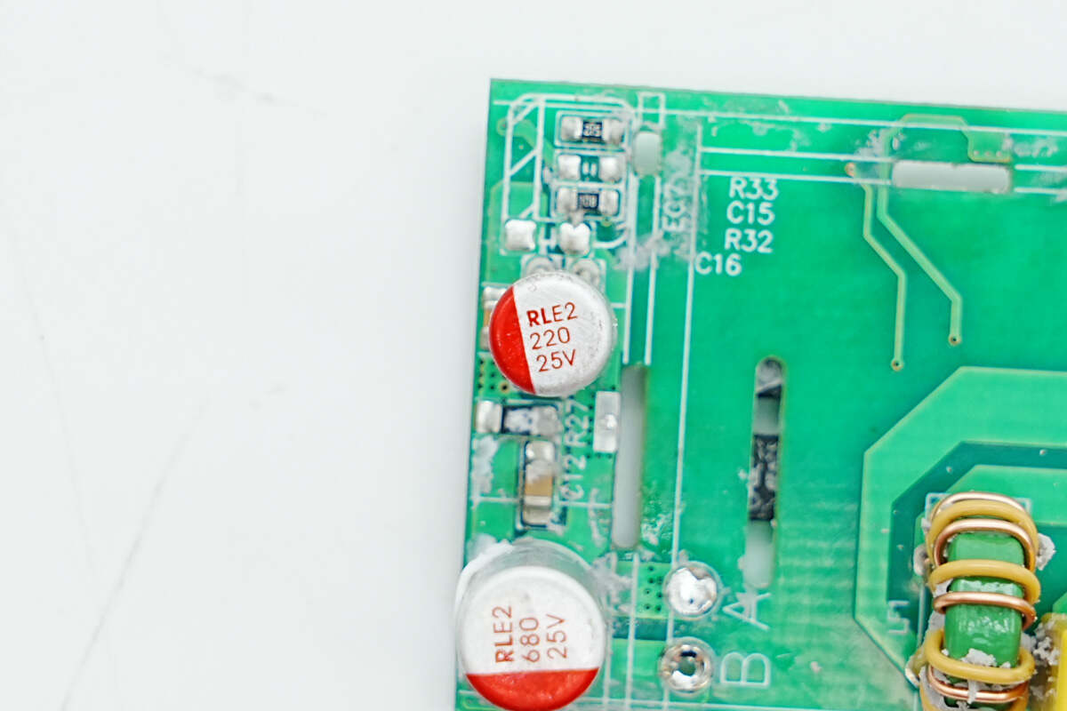

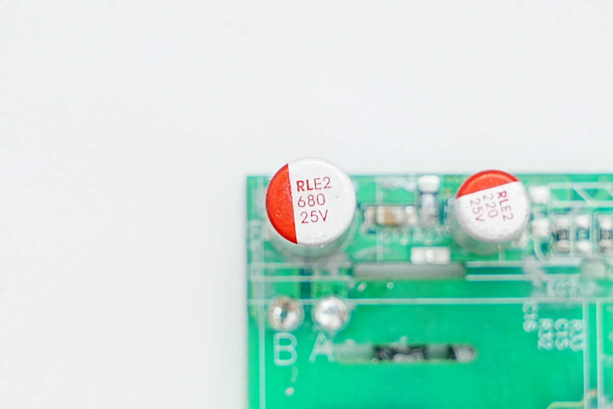

输出滤波固态电容规格为25V680μF。
另一颗规格为25V220μF。

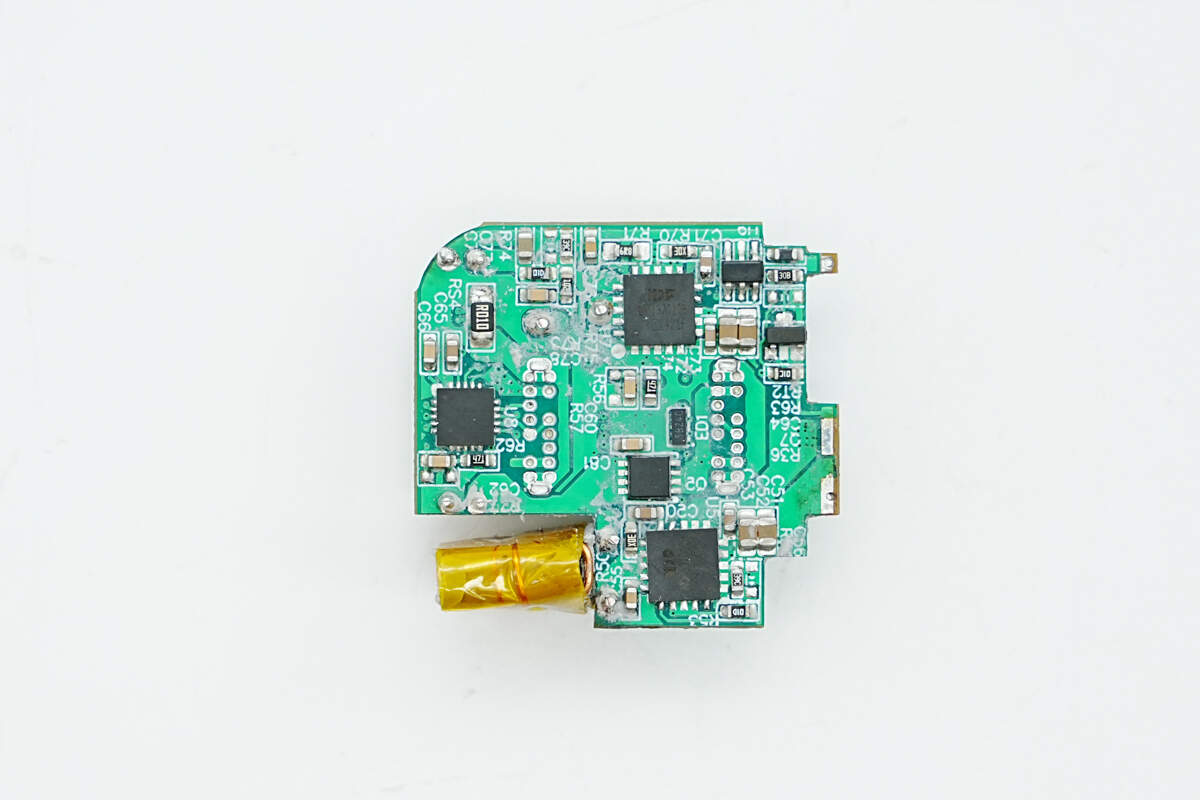

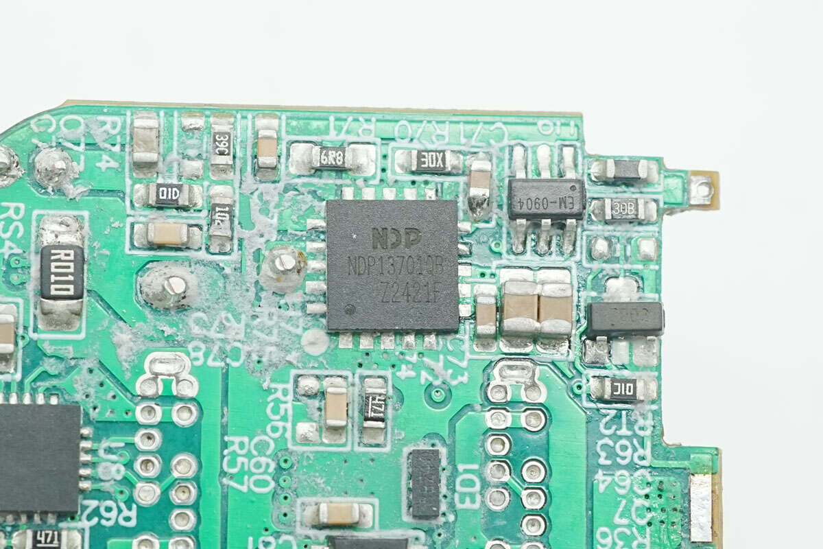

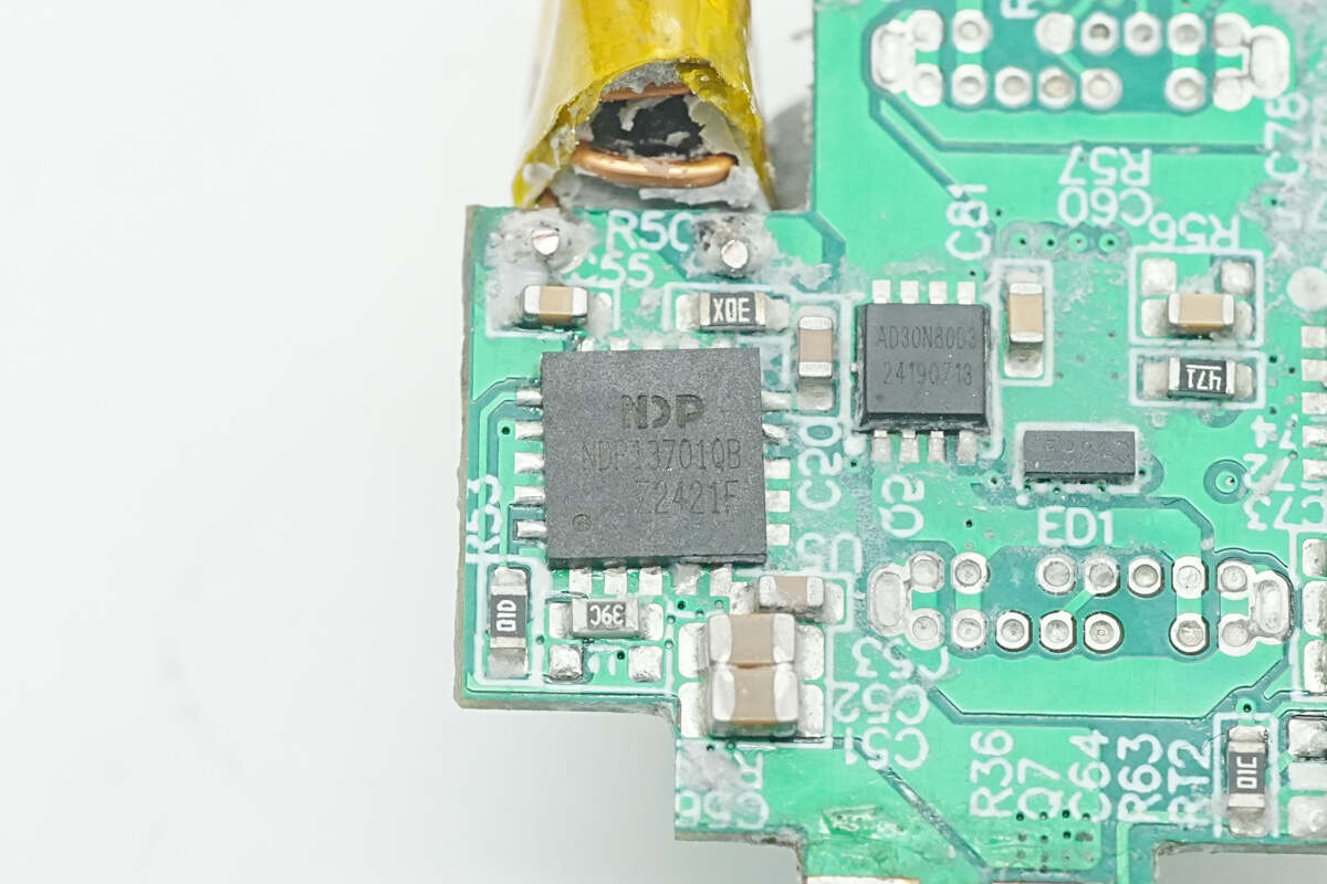

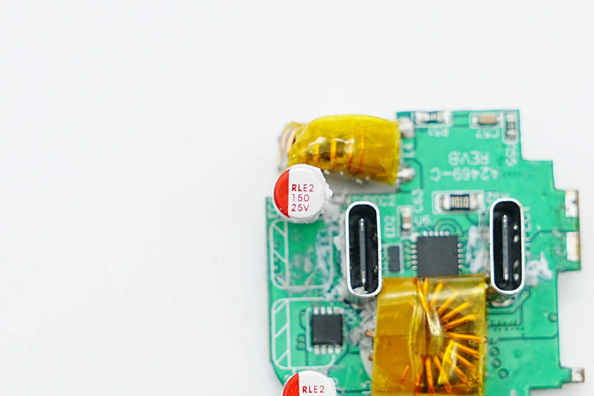

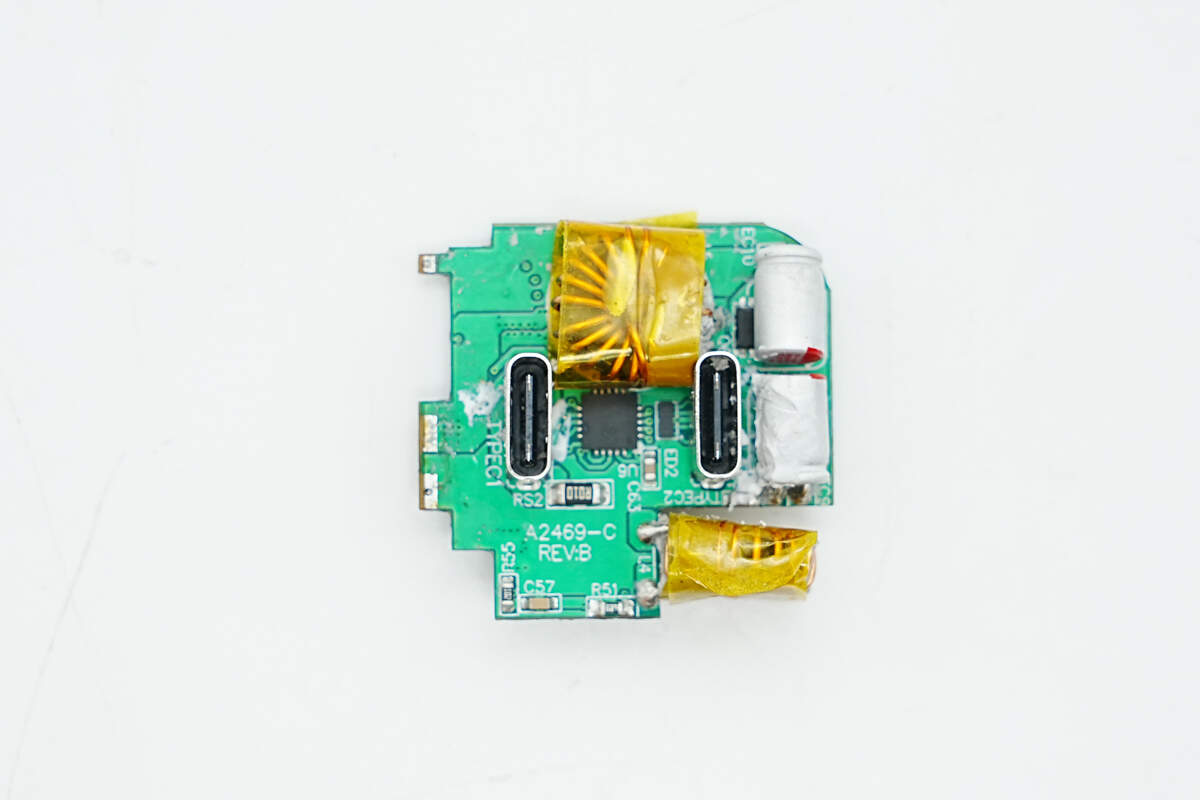

输出端小板正面设有降压电感、二次滤波固态电容、协议芯片以及输出VBUS开关管,两颗电感包裹耐高温绝缘胶带。
板子背面设有两颗同步降压转换器、协议芯片以及VBUS开关管。此外两面均设有高特GESD5B244JDO静电防护器件,分别用于的接口进行保护。

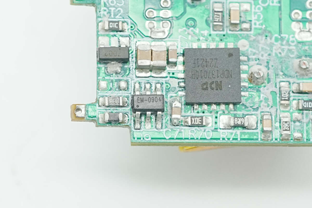

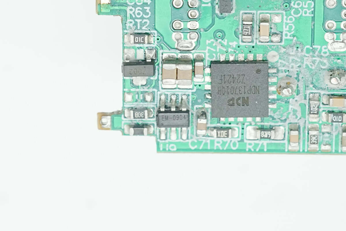

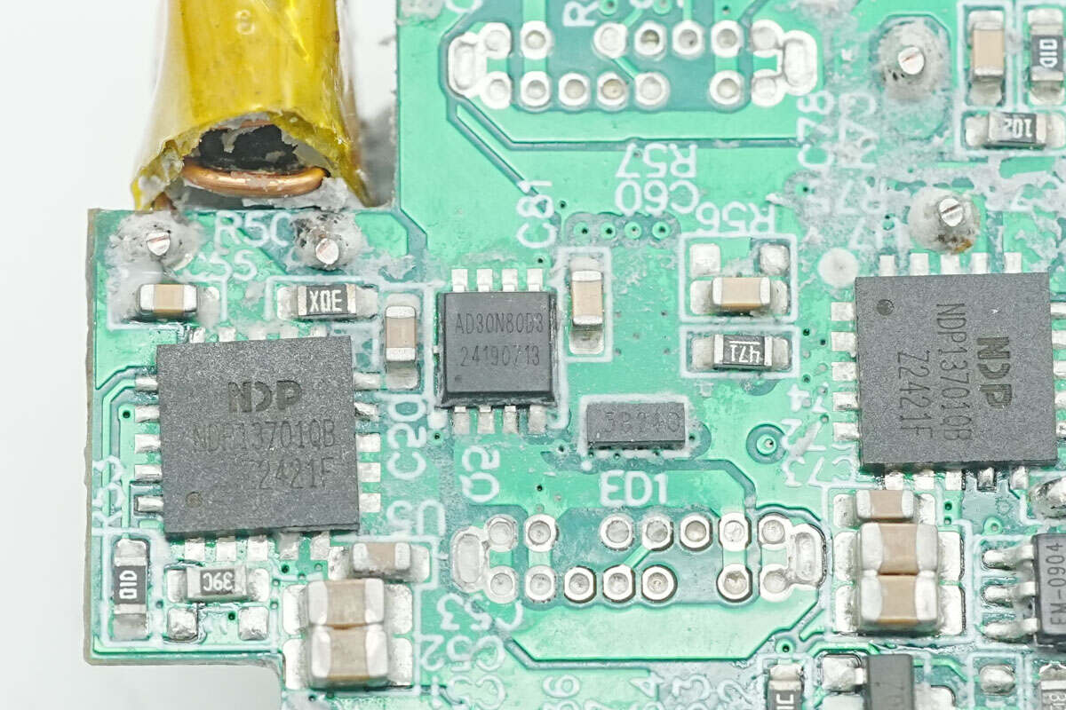

两颗同步降压转换器来自芯潭微,型号NDP13701QB,支持7-30V输入电压,7A输出电流,芯片内部集成开关管,采用QFN5*5封装。
另一颗芯潭微NDP13701QB同步降压转换器特写。
每个同步降压转换器旁均设有一颗丝印EM-0904的六脚芯片。
另一颗特写。
两颗降压输出滤波固态电容规格均为25V150μF。
用于两个接口输出控制的协议芯片特写,信息不详。
板子正面另一颗协议芯片特写。

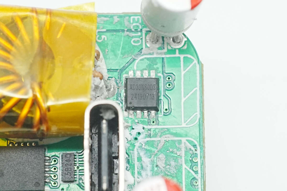

输出VBUS开关管来自砹德曼,型号AD30N80D3,耐压30V,导阻3.8mΩ,P PAK 3X3封装。
另一颗输出VBUS开关管为相同型号。

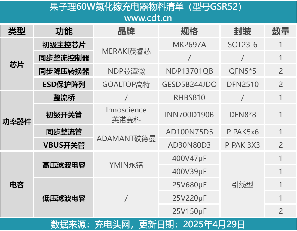

最后附上果子理60W双USB-C氮化镓充电器核心器件清单,方便大家查阅。

和45W款一样,新品接口也一样配置了高特GESD5B244JDO静电防护器件,更好保护充电器延长使用寿命。相比传统方案采用4颗ESD,高特GESD5B244JDO内部集成四个静电防护通道,只需一颗就能满足之前四颗才能满足的功能,占板面积也缩小为之前的二分之一,布线更简单,也帮助降低成本以及提升生产效率。
新款充电器不仅做了充分散热处理,同时也做了静电防护设计并使用了高特的器件,既是果子理对高品质产品的追求,同时也是对高特静电防护方案的高度认可。
