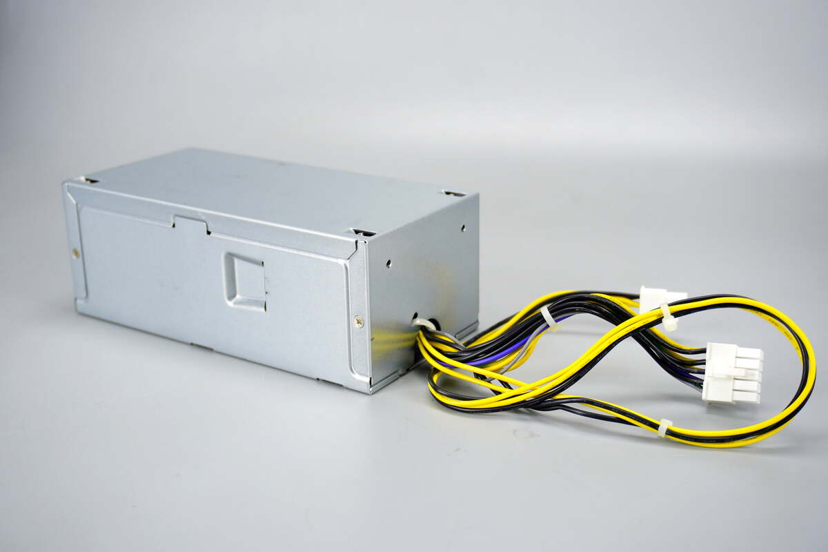

电源为长条形设计,侧面设有风扇用于散热。电源输出线为华为电脑专用,配有CPU 4pin和主板10pin接口,不支持为外接显卡供电。下面就带来华为电脑主机的电源拆解,一起来看看内部的方案和用料。

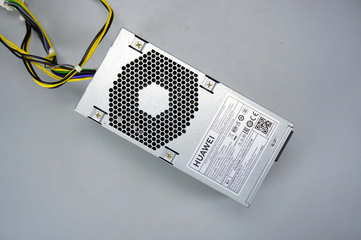

华为PAC300D1205C电脑电源外观
华为这款电脑电源采用电镀金属外壳,侧面冲孔,内部设有散热风扇。
电源尾部设有输出线。
正面设有散热风扇格栅,并粘贴铭牌贴纸。

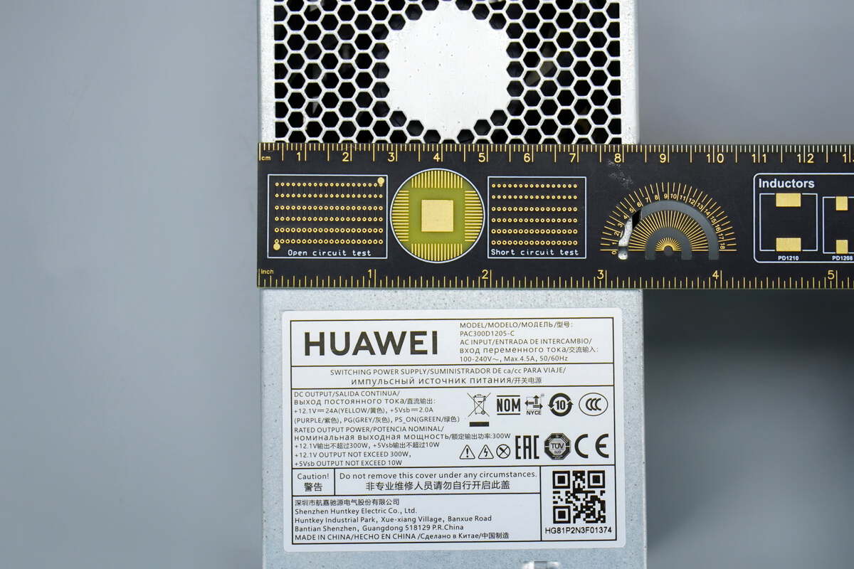

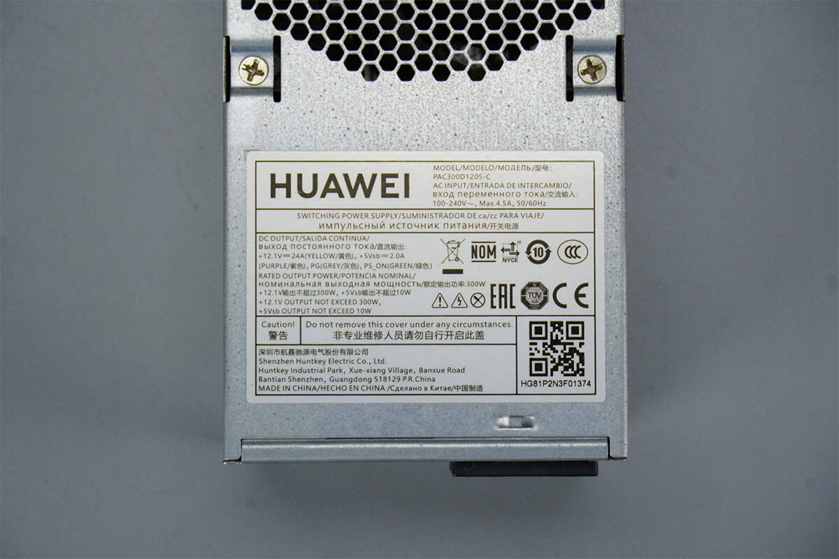

电源铭牌贴纸特写:
型号:PAC300D1205-C
交流输入:100-240V~,Max.4.5A,50/60Hz
直流输出:
+12.1V 24A,+5Vsb 2A
+12.1V输出不超过300W
+5Vsb输出不超过10W
深圳市航嘉驰源电气股份有限公司

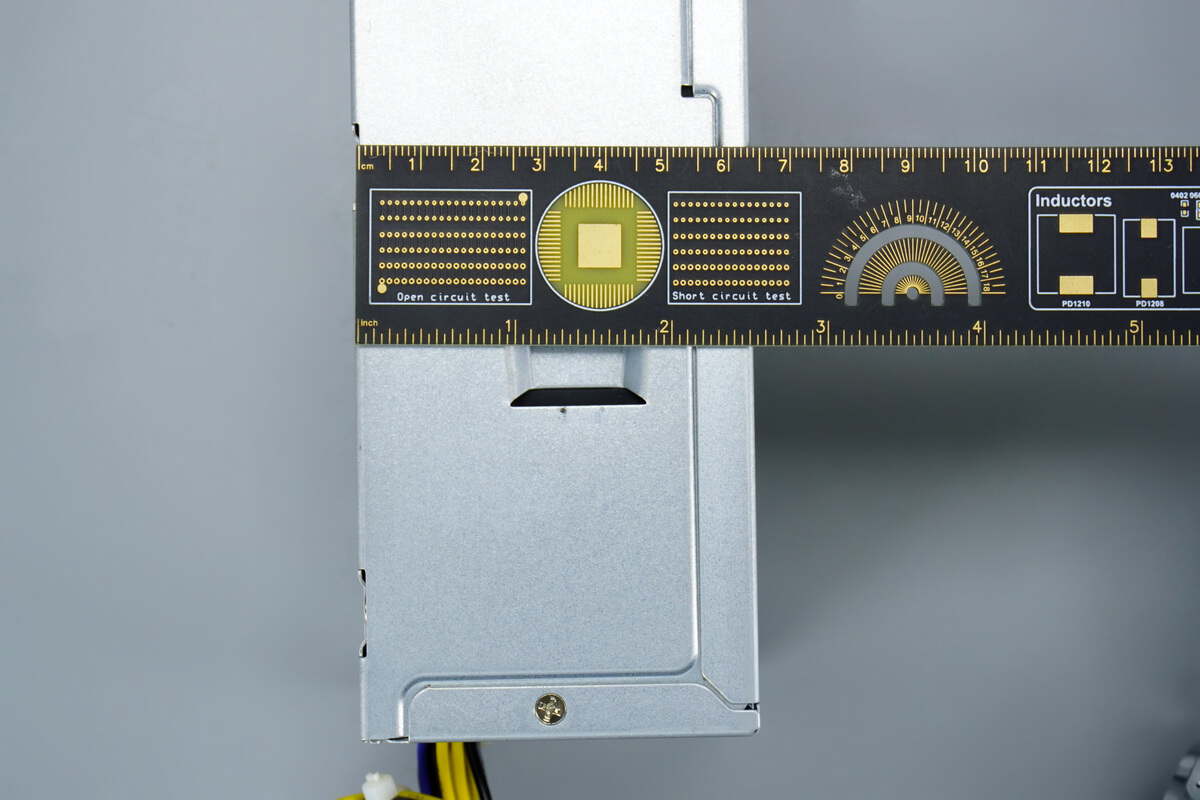

测得电源机身长度约为175mm。
测得电源机身宽度约为84mm。
测得电源机身高度约为63mm。

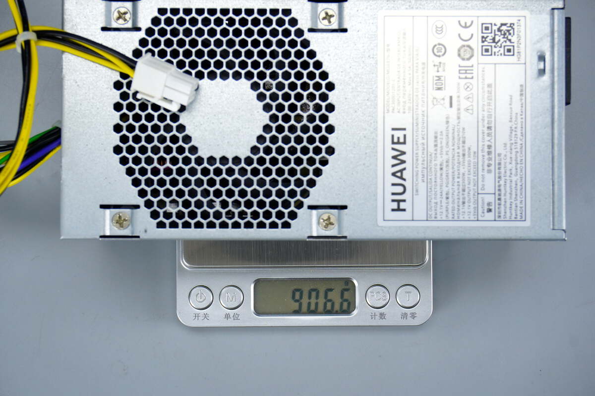

测得电源重量约为906.6g。

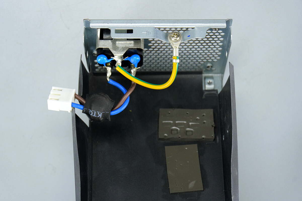

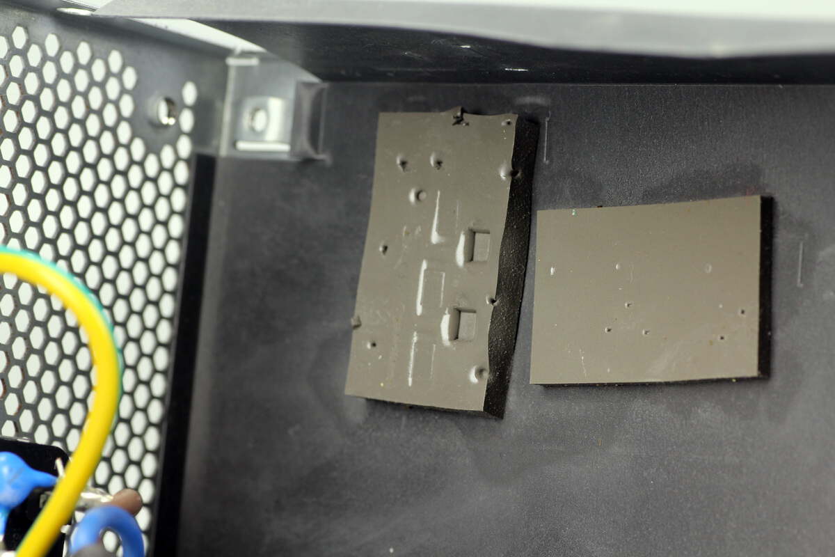

壳体内部设有麦拉片绝缘,对应发热元件位置设有导热垫加强散热。
电源插座上焊接两颗蓝色Y电容。

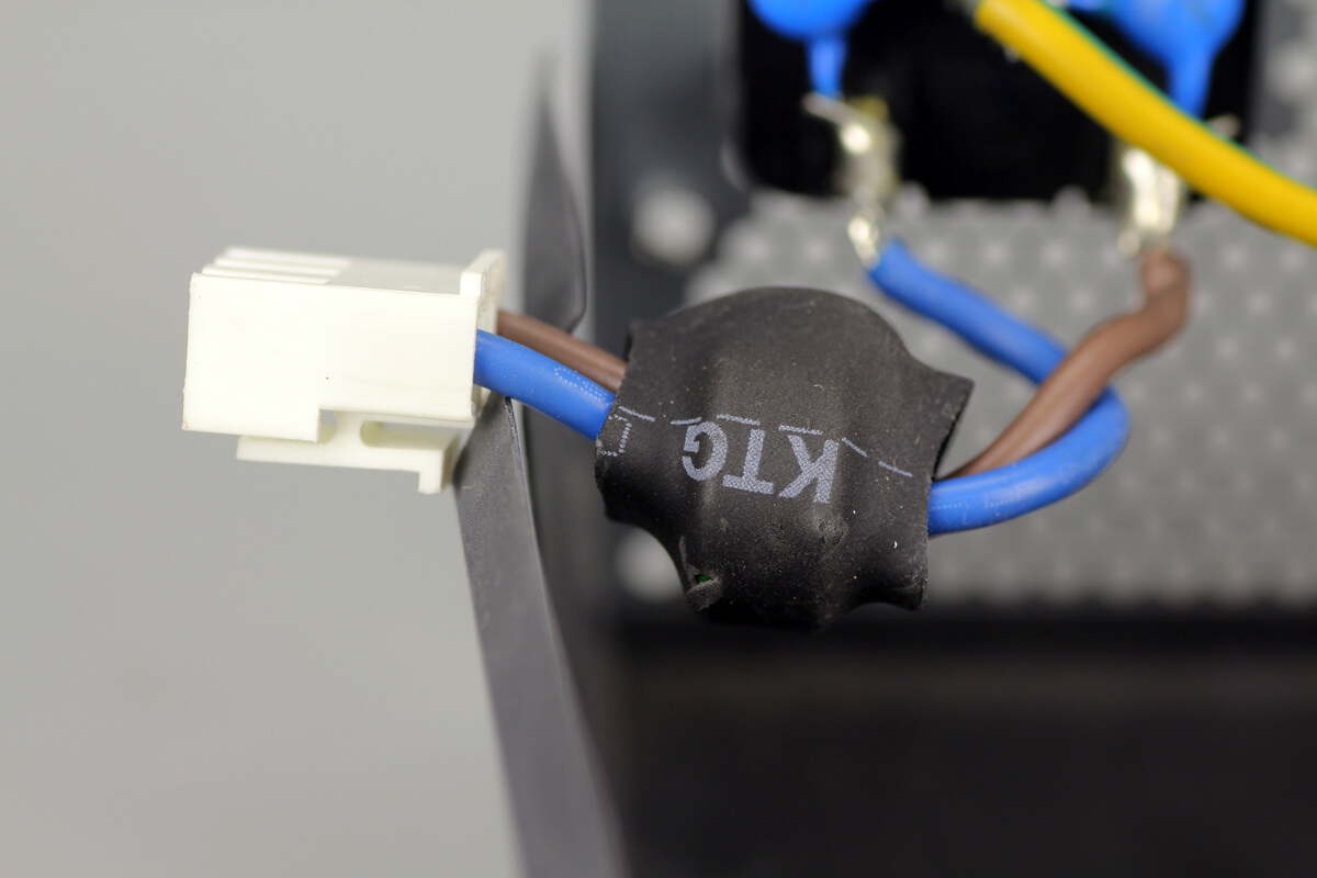

电源线设有磁环抑制高频干扰。

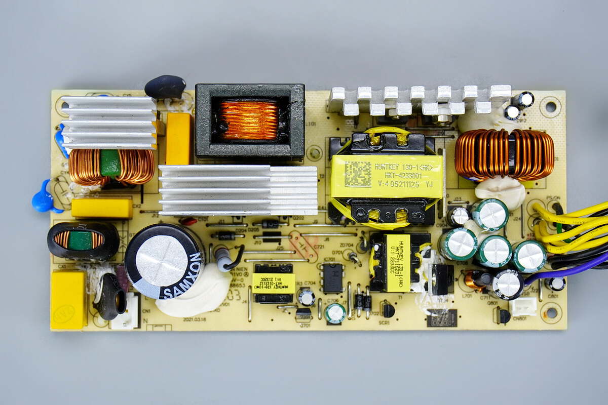

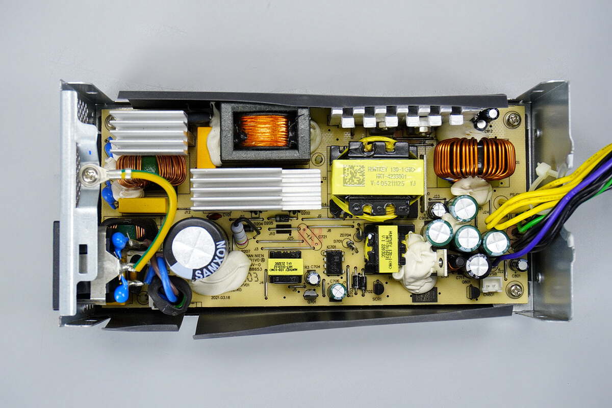

PCBA模块正面一览,左下角为交流输入端,设有连接插座,保险丝、压敏电阻,安规X2电容,共模电感,左上角设有散热片,NTC热敏电阻,薄膜滤波电容和PFC升压电感。下方散热片固定PFC开关管和正激开关管。
散热片下方设有高压滤波电容和驱动开关管的散热片。右侧设有开关变压器,整流管散热片,滤波电感。下方设有待机电源戏弄篇,待机电源变压器和滤波电容等元件。高压电容和滤波电感等元件打胶加固。

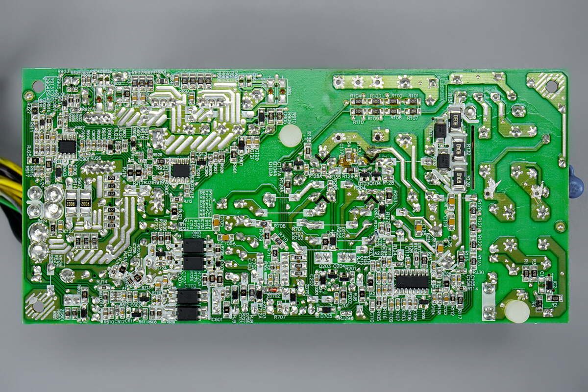

PCBA模块背面设有主控芯片,反馈光耦,运放和管控芯片。

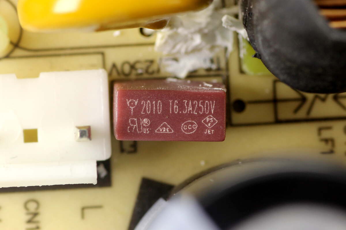

输入端保险丝来自华德电子,规格为6.3A 250V。

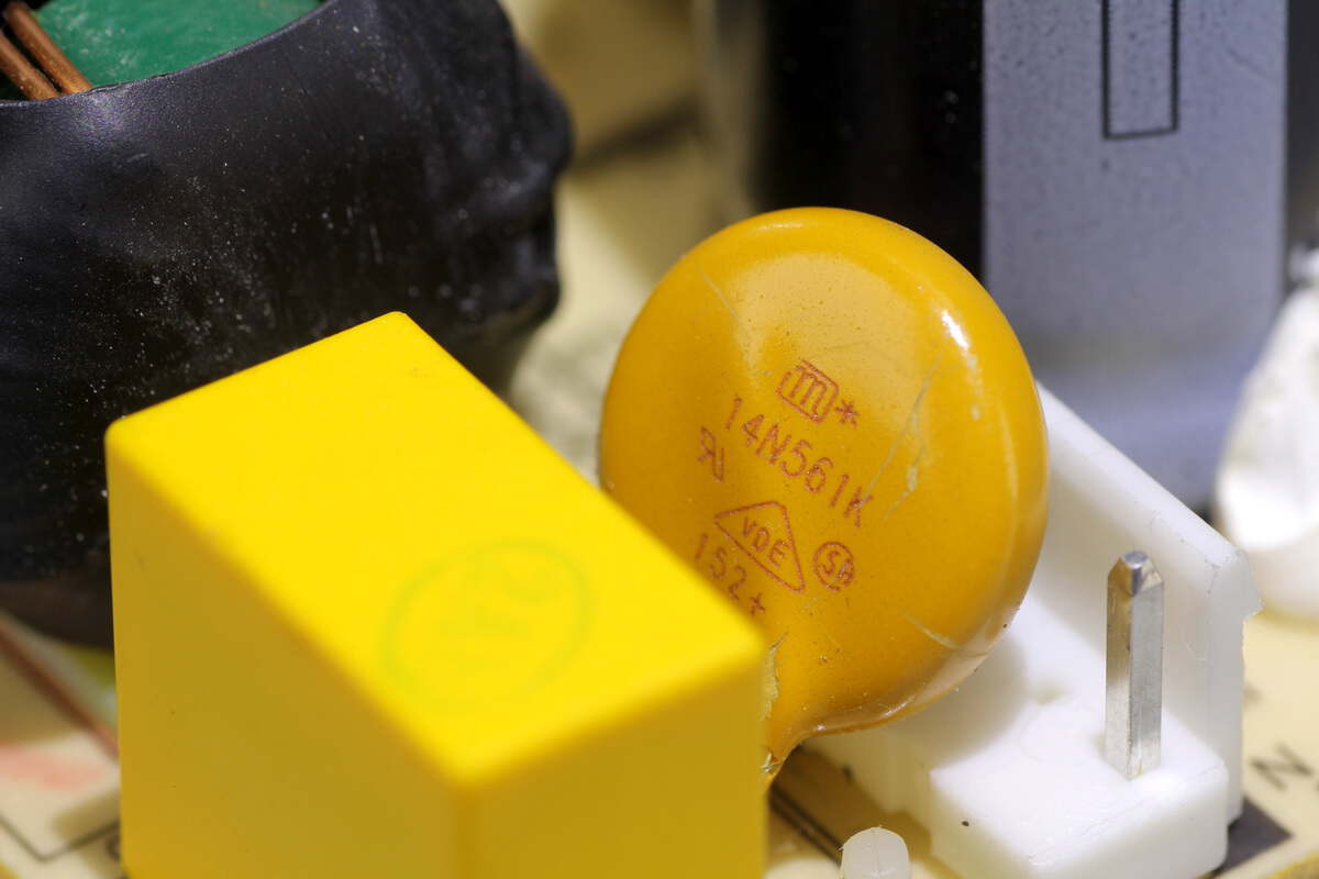

压敏电阻来自久尹,型号14N561K,用于吸收过压浪涌。

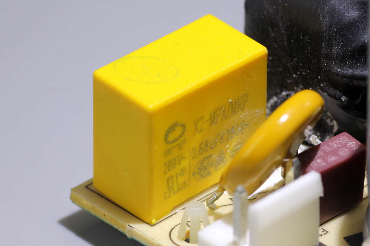

安规X2电容来自亿曼丰,规格为0.68μF。

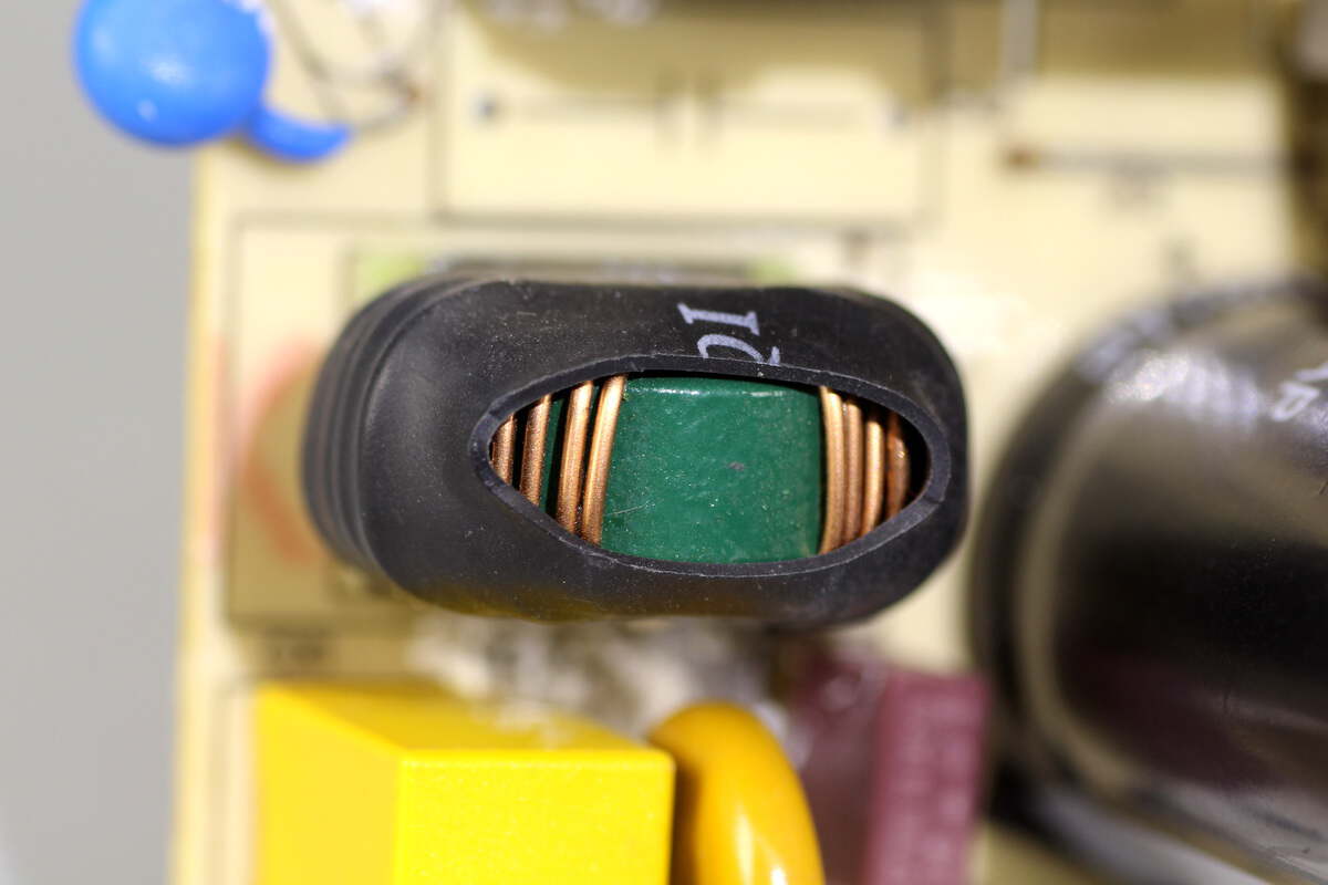

共模电感采用漆包线绕制,外套热缩管绝缘。

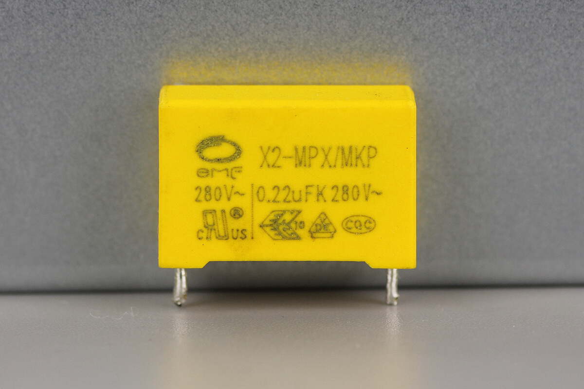

另一颗安规X2电容规格为0.22μF。

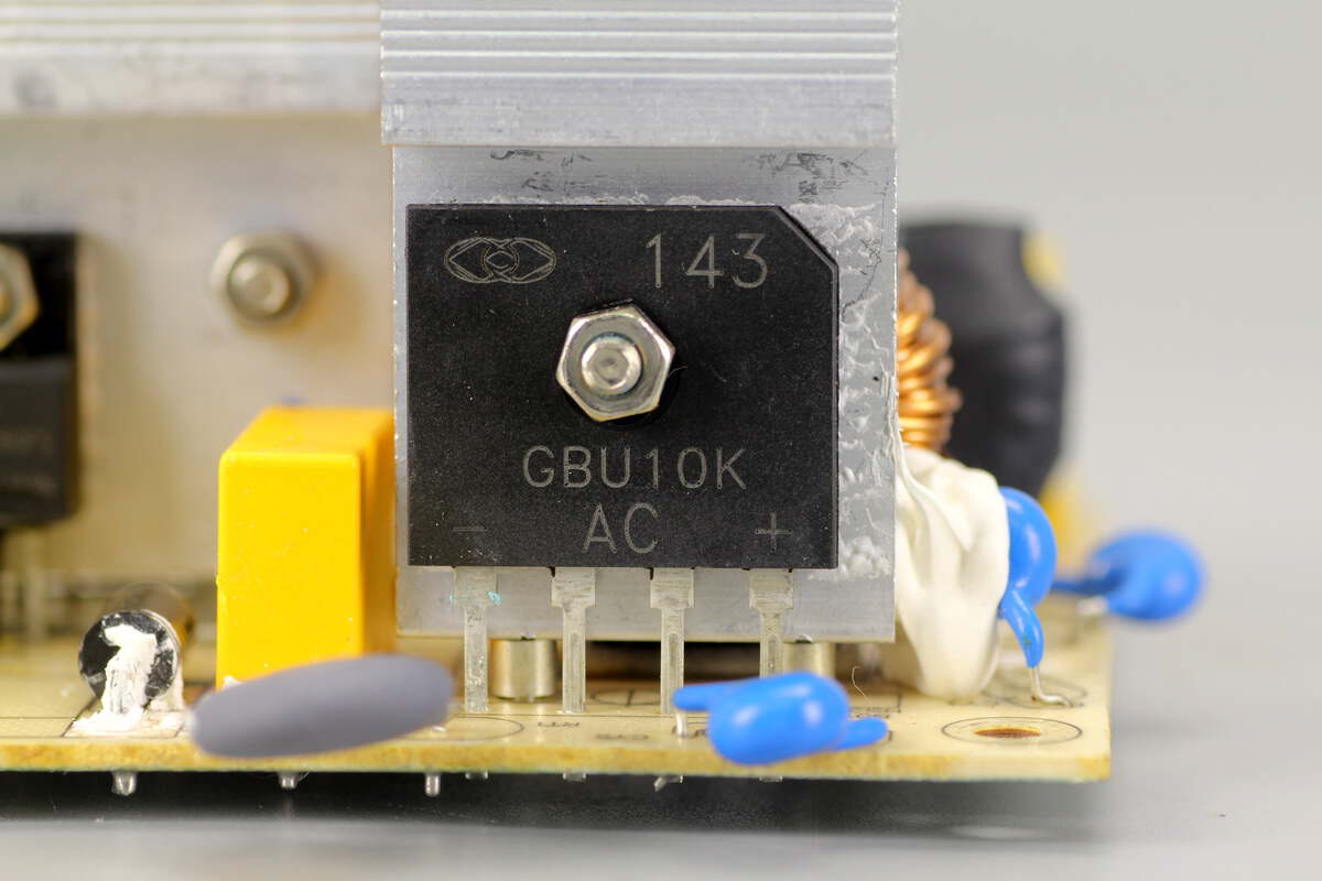

整流桥来自海湾电子,型号GBU10K,规格为800V 10A,采用GBU封装。

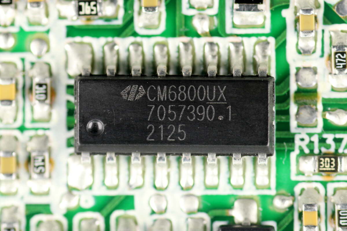

初级主控芯片来自虹冠,型号CM6800U,是一颗PFC+正激二合一控制器,适用于电脑电源、充电器等电源应用,采用SOP-16封装。

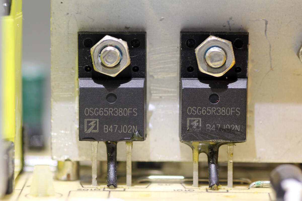

PFC开关管来自东微,型号OSG65R380FSF,NMOS,耐压700V,导阻380mΩ,采用TO220F封装,两颗并联。

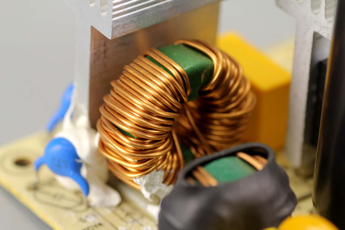

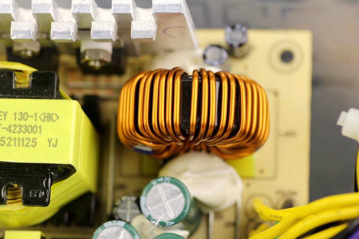

PFC升压电感特写。
电感采用利兹线绕制。

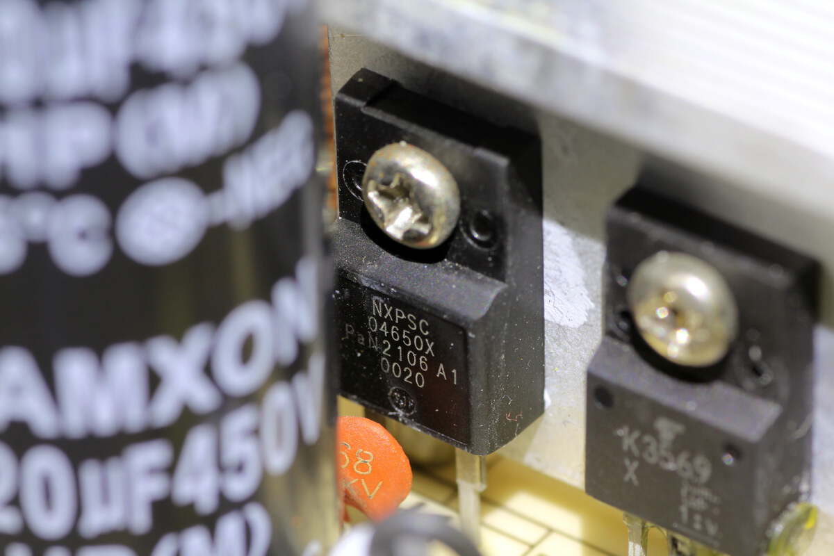

PFC整流管来自瑞能,型号NXPSC04650X,为碳化硅二极管,规格为650V 4A,采用TO220F-2L封装。

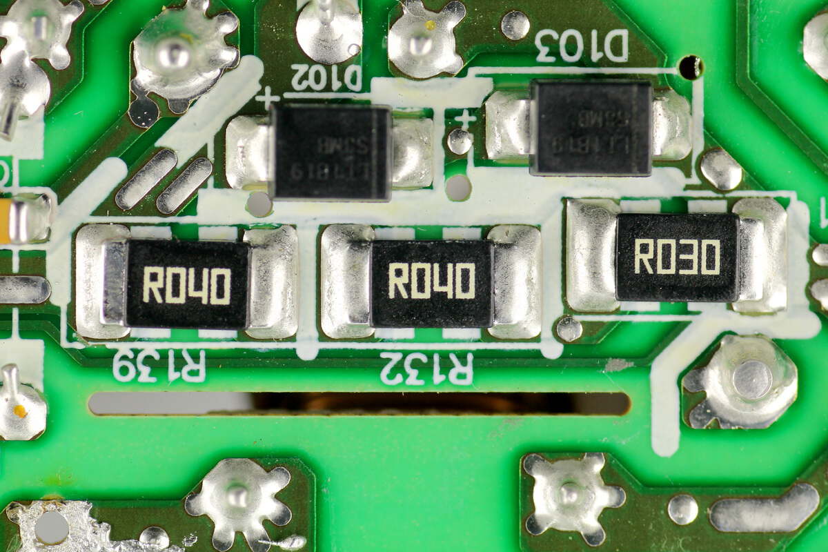

用于检测PFC开关管电流的三颗取样电阻特写。

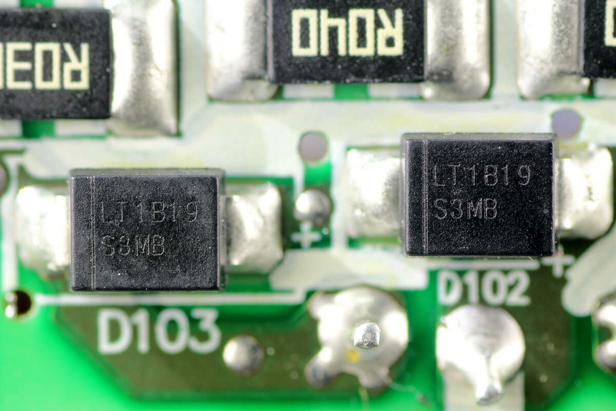

两颗S3MB二极管串联连接。

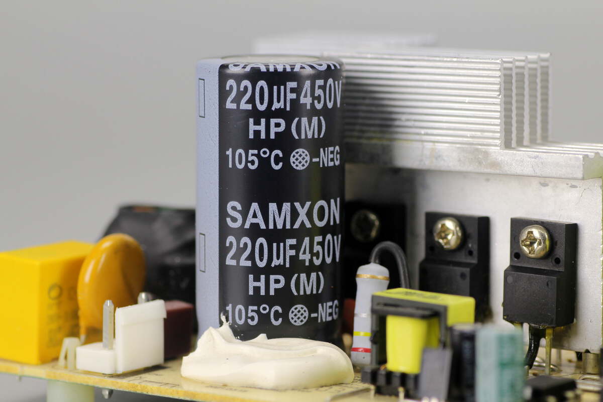

高压滤波电容来自万裕,规格为220μF450V,底部打胶加固。

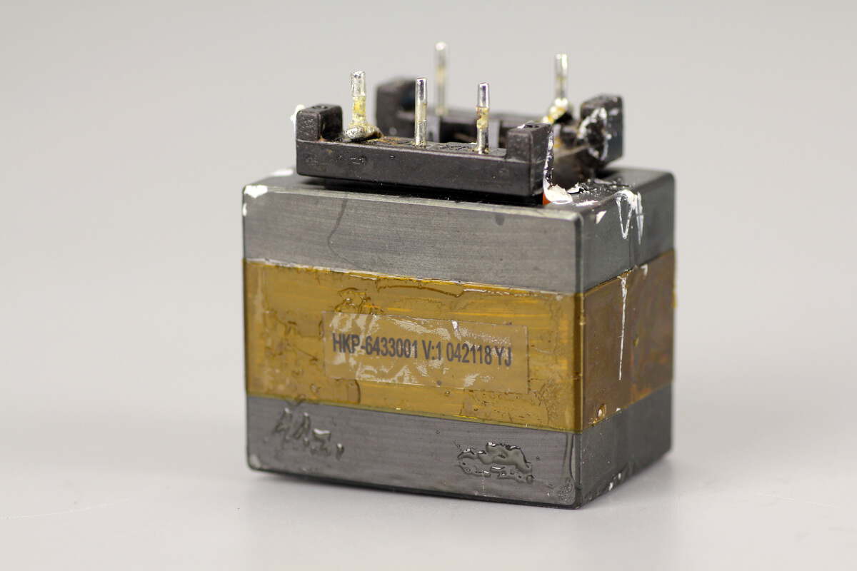

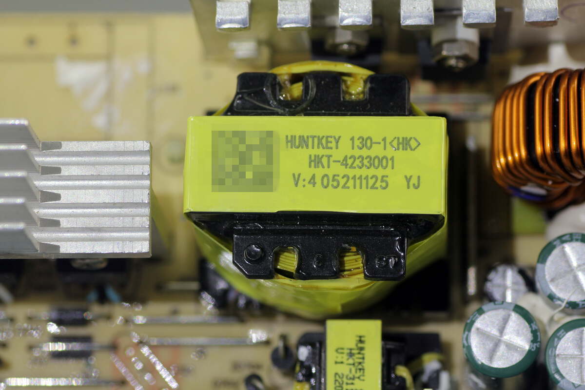

用于驱动初级开关管的变压器特写。

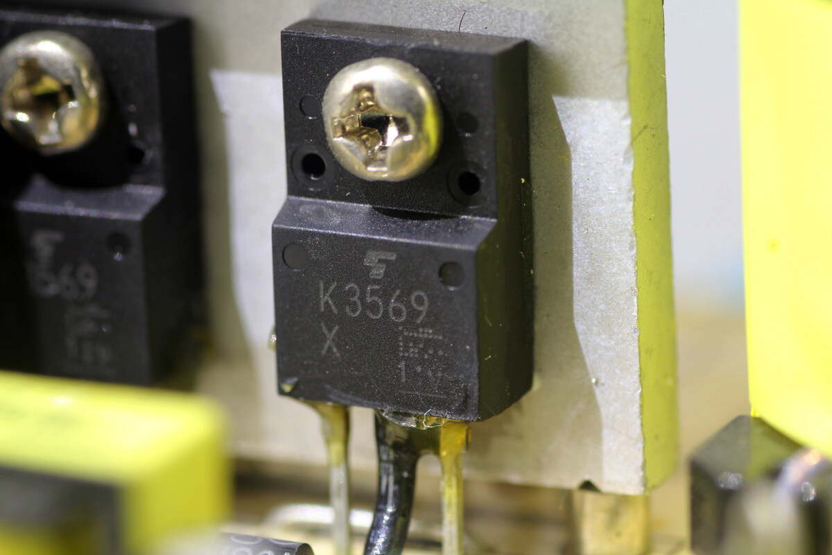

正激开关管来自东芝,型号2SK3569,NMOS,耐压600V,导阻540mΩ,采用TO-220F封装。
另一颗开关管型号相同,两颗并联。
变压器特写。

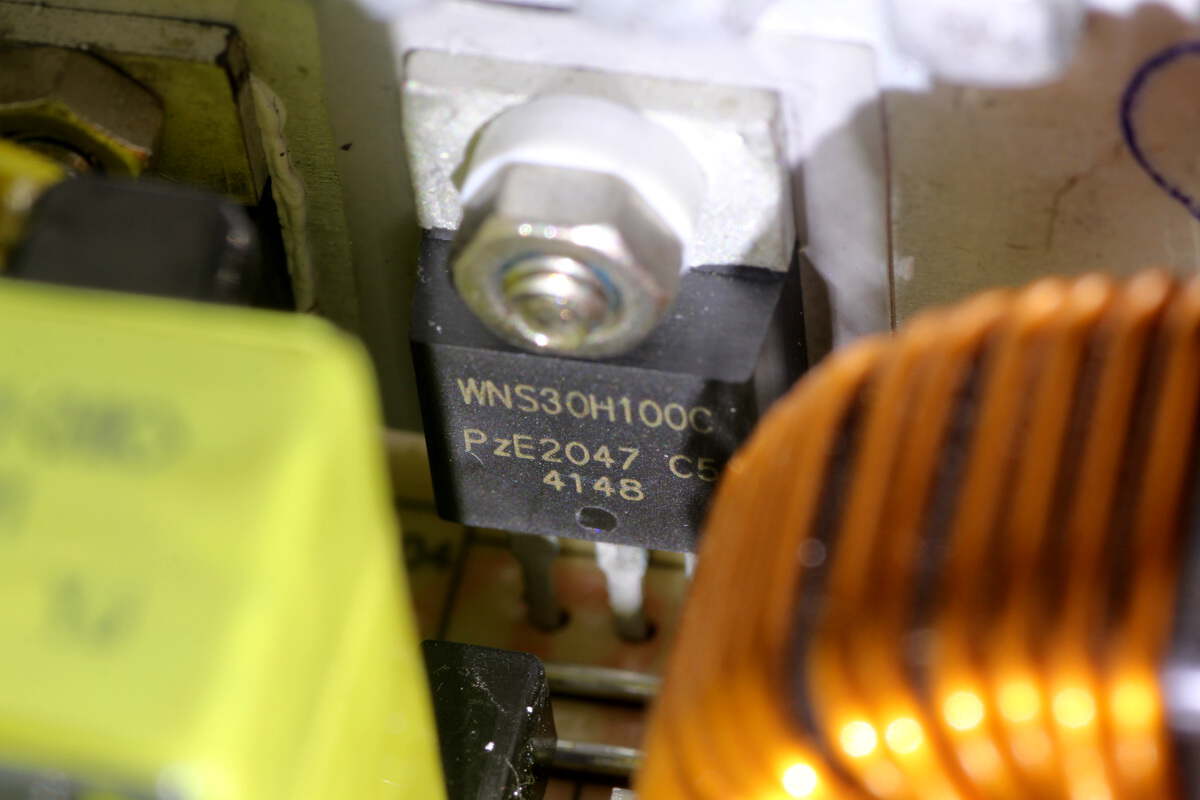

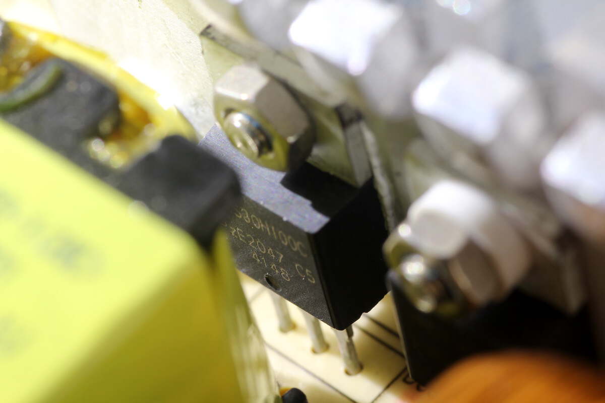

整流管来自瑞能,型号WNS30H100C,为肖特基二极管,规格为100V30A,采用TO220封装。
另一颗二极管型号相同。

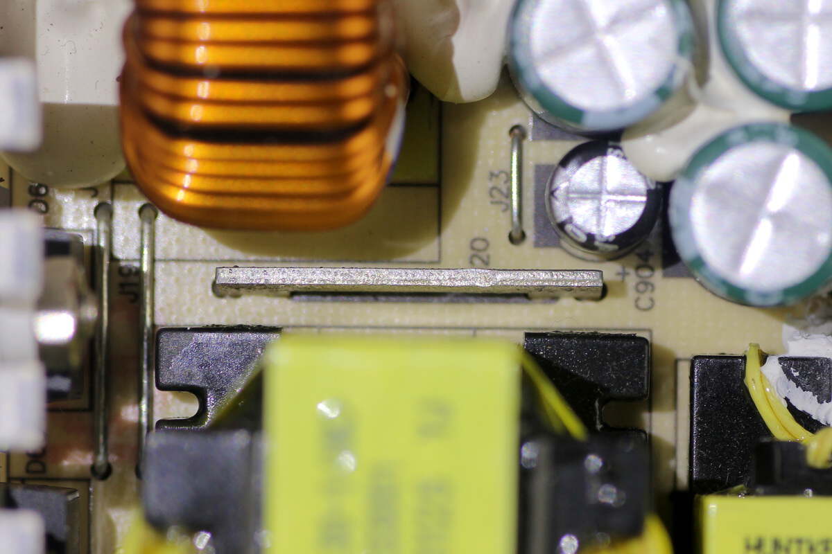

变压器旁设有连接铜条。

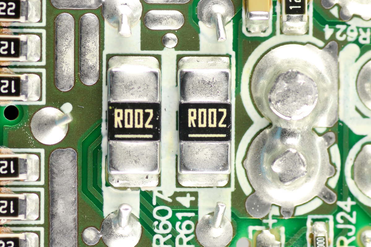

两颗2mΩ电阻并联用于输出电流检测。

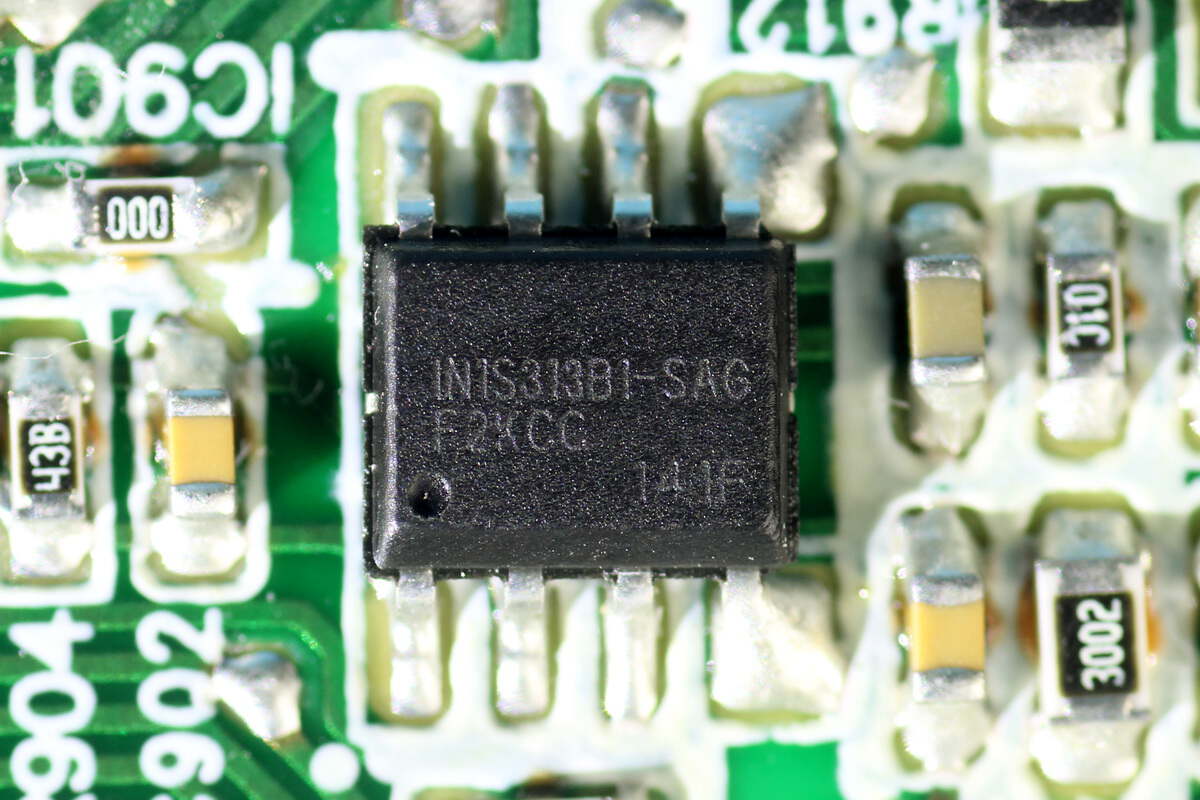

输出管控芯片丝印IN1S313B1-SAG。

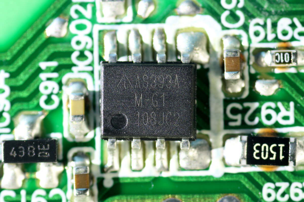

电压比较器来自达尔,型号AS393A,为双路电压比较器,用于保护检测功能,采用SO-8封装。

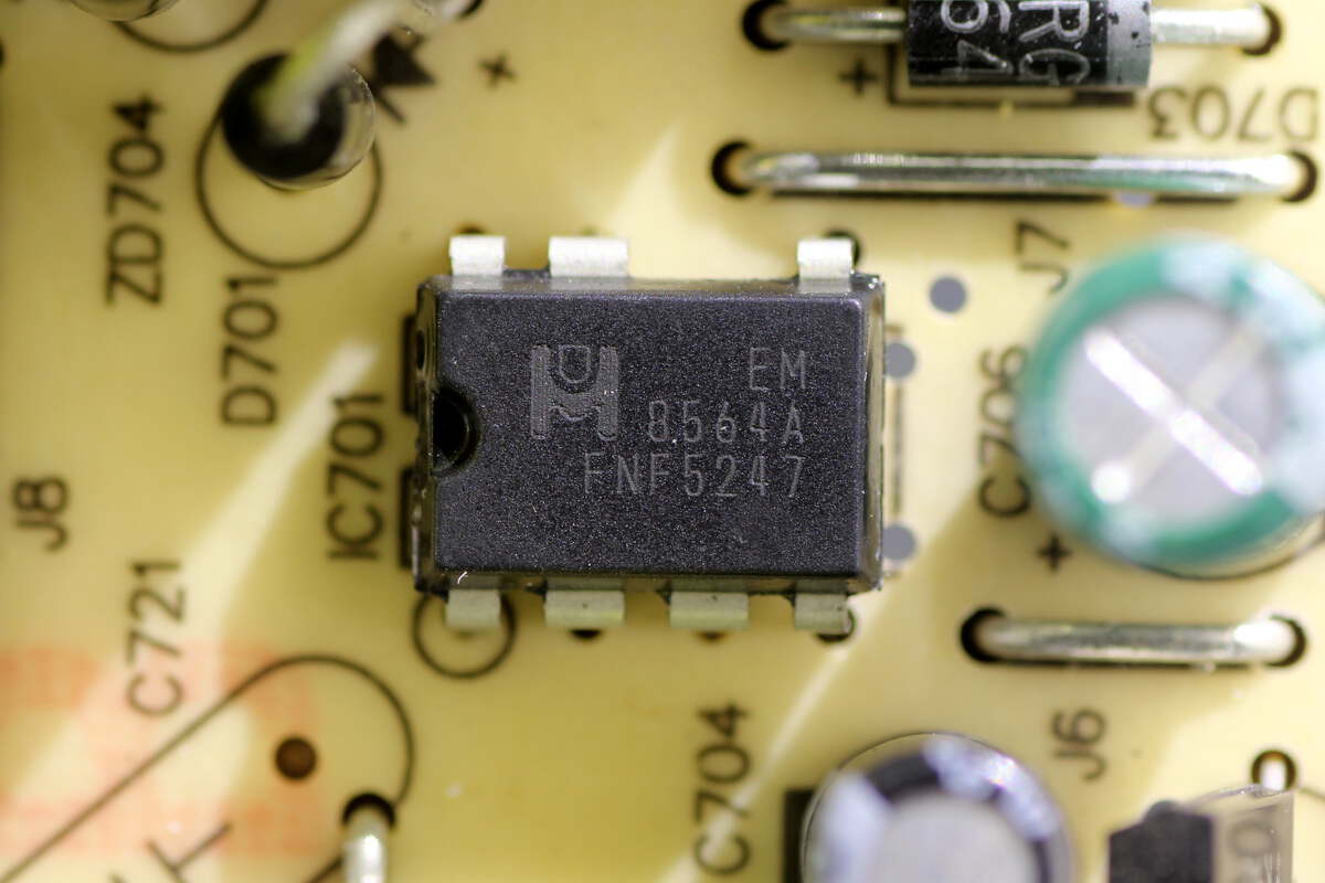

待机电源芯片来自杰力科技,型号EM8564A,芯片内部集成高压启动电路和开关管,采用电流模式控制,采用DIP-7封装。

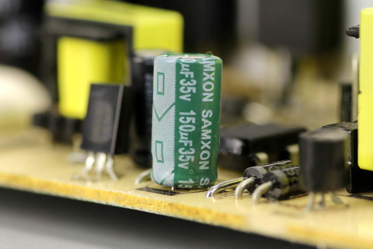

为待机电源芯片供电的滤波电容规格为150μF35V。

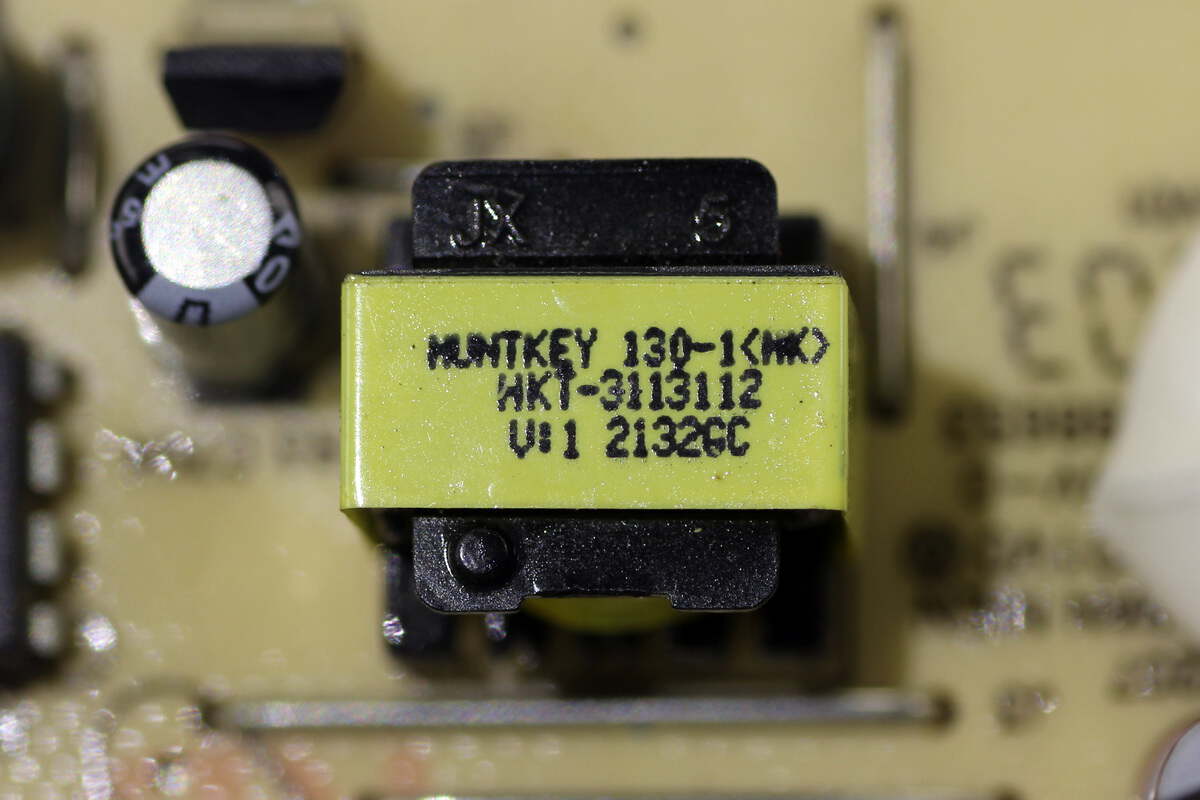

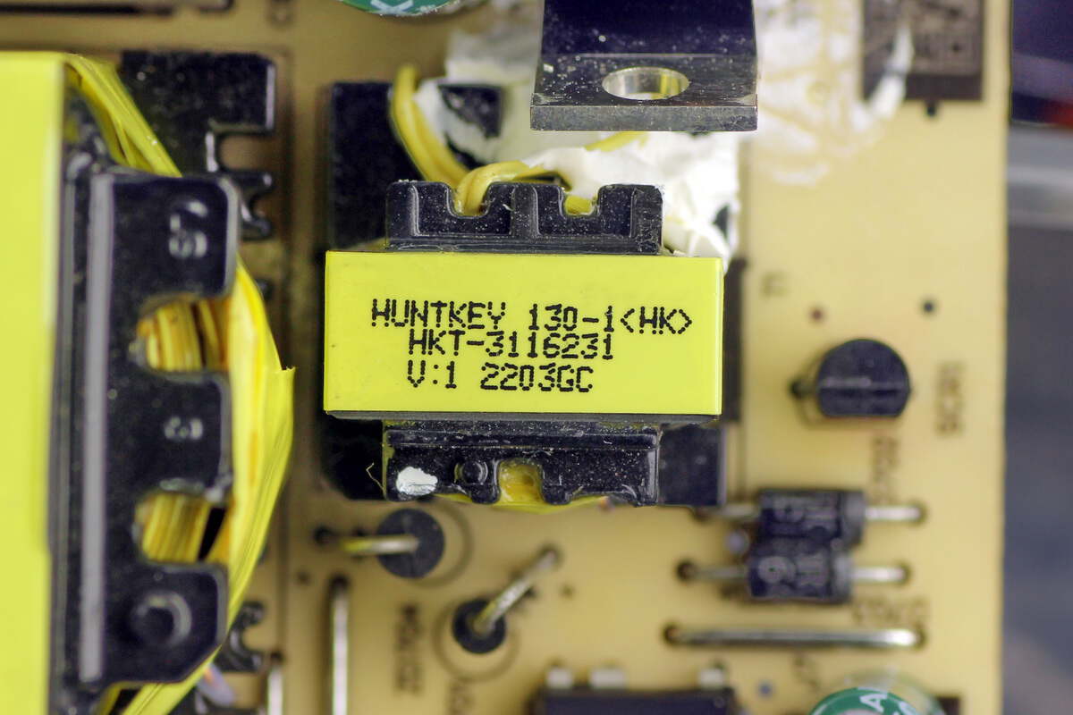

待机电源变压器特写。

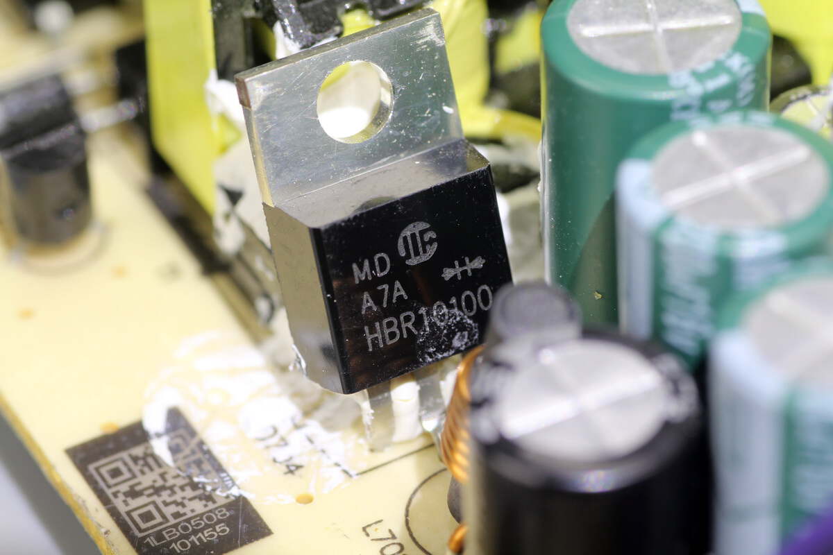

待机电源整流管来自华微电子,型号HBR10100,规格为10A 100V,采用TO-220封装。

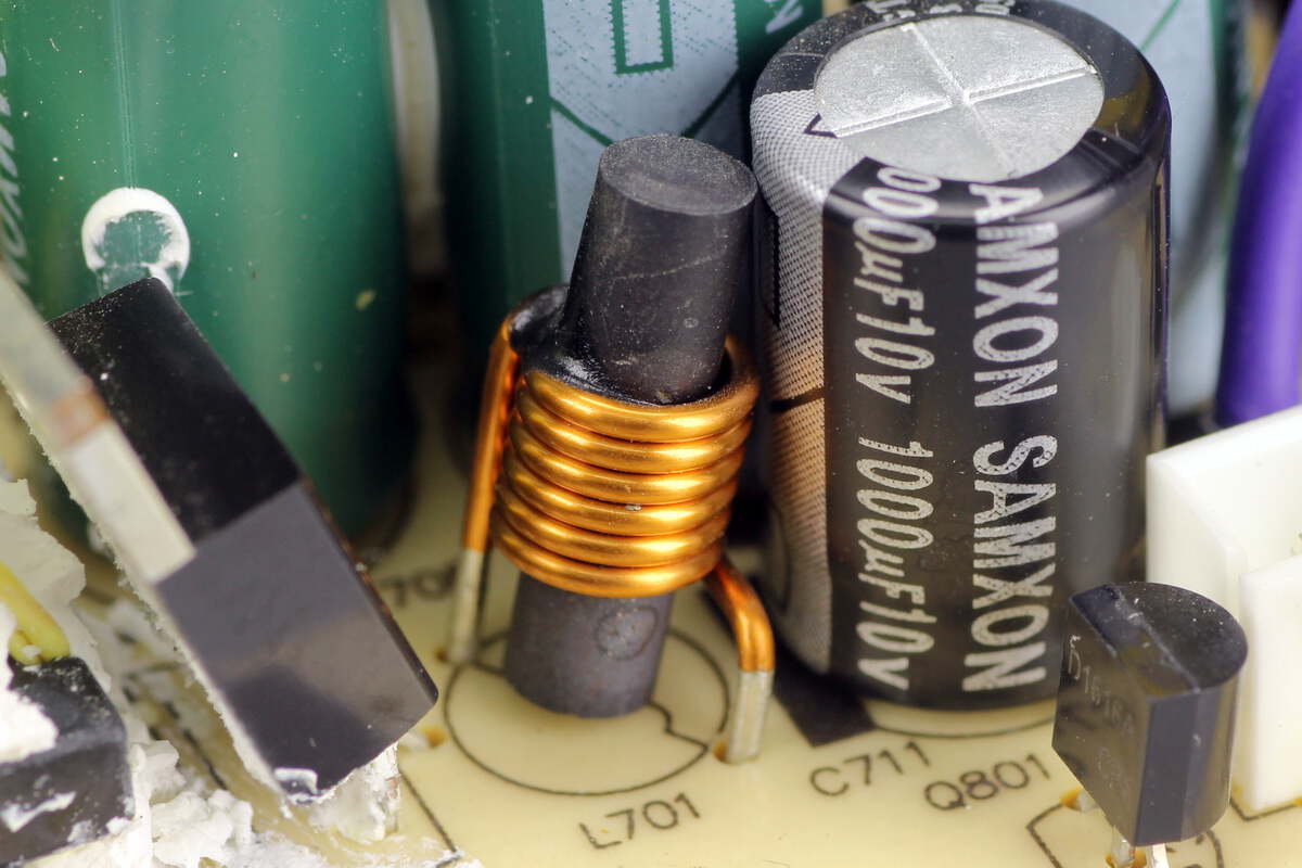

输出滤波电感特写。
滤波电容来自万裕,规格为1000μF 10V。

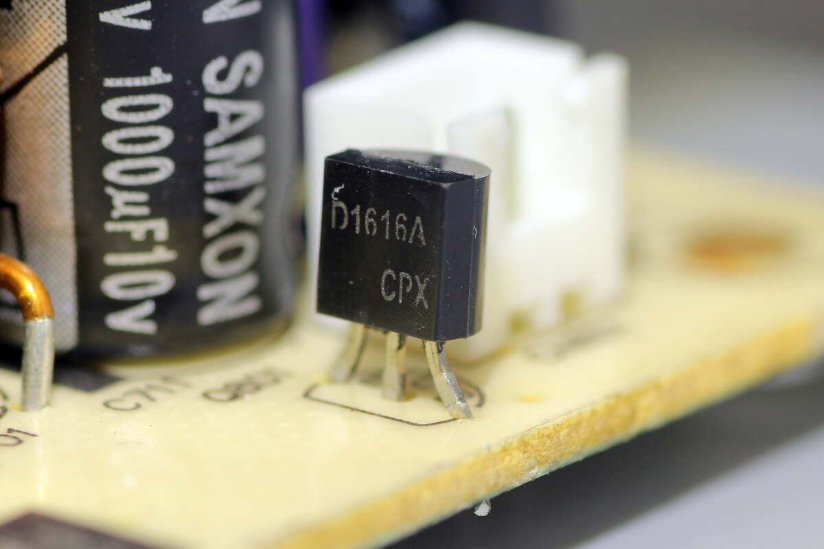

用于风扇控制的三极管丝印D1616A。

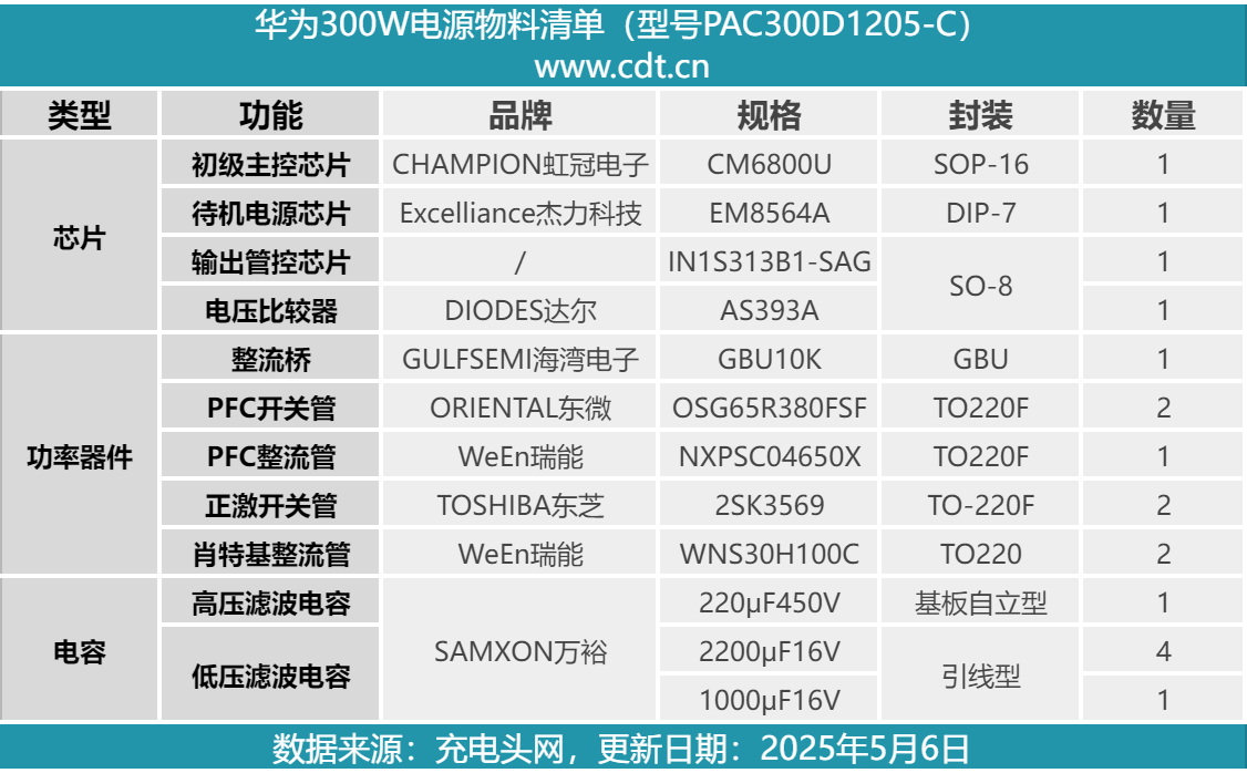

最后附上华为这款电脑电源的核心器件清单,方便大家查阅。
华为这款电源采用电镀金属外壳,自带输出线设计,由知名电源制造商航嘉生产。电源支持100-240V交流输入,输出电压为12.1V 24A,待机电源输出为5V2A。电源额定输出功率为300W,配有CPU 4pin和主板10pin输出线。
充电头网通过拆解了解到,华为这款电脑电源采用PFC+正激设计,使用虹冠电子CM6800U控制器,PFC开关管采用东微OSG65R380FSF,PFC整流管采用瑞能NXPSC04650X碳化硅二极管,正激开关管采用东芝2SK3569,整流管采用瑞能WNS30H100C。
待机电源使用杰力科技EM8564A,并设有管控芯片用于输出保护。电源内部电解电容均来自万裕,对应功率器件设有散热片,并设有导热垫接触到外壳散热。电源内部元器件均为知名品牌,做工与用料扎实可靠。
