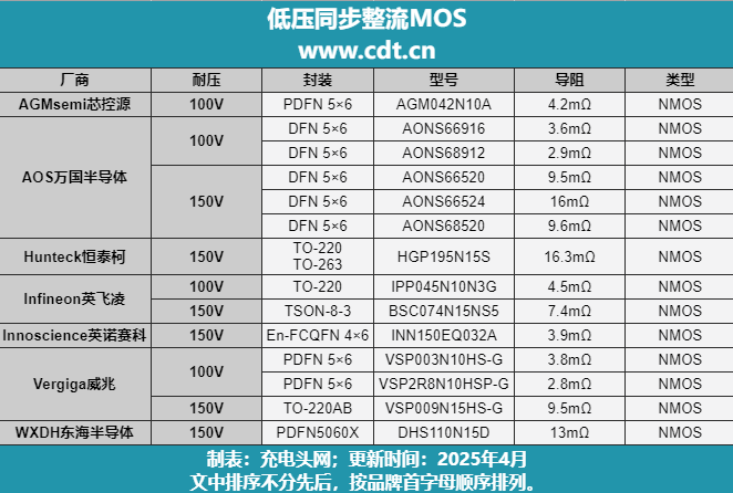

100V、150V同步整流MOS
目前多家厂商推出多款对应MOS器件,下文小编将为您详细介绍。文中排序不分先后,按品牌首字母顺序排列。
AGMsemi芯控源

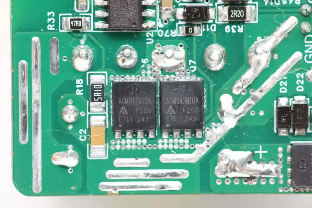

AGM042N10A
芯控源AGM042N10A是一颗耐压100V、导阻4.2mΩ的NMOS,采用PDFN 5×6封装,具备低导阻、开关速度快特性,并100%通过雪崩测试,该器件适合用作同步整流电路、电机驱动电路等多种场景。
1、业界首发,泰高技术满血版PD3.1 240W氮化镓电源适配器方案解析
AOS万国半导体

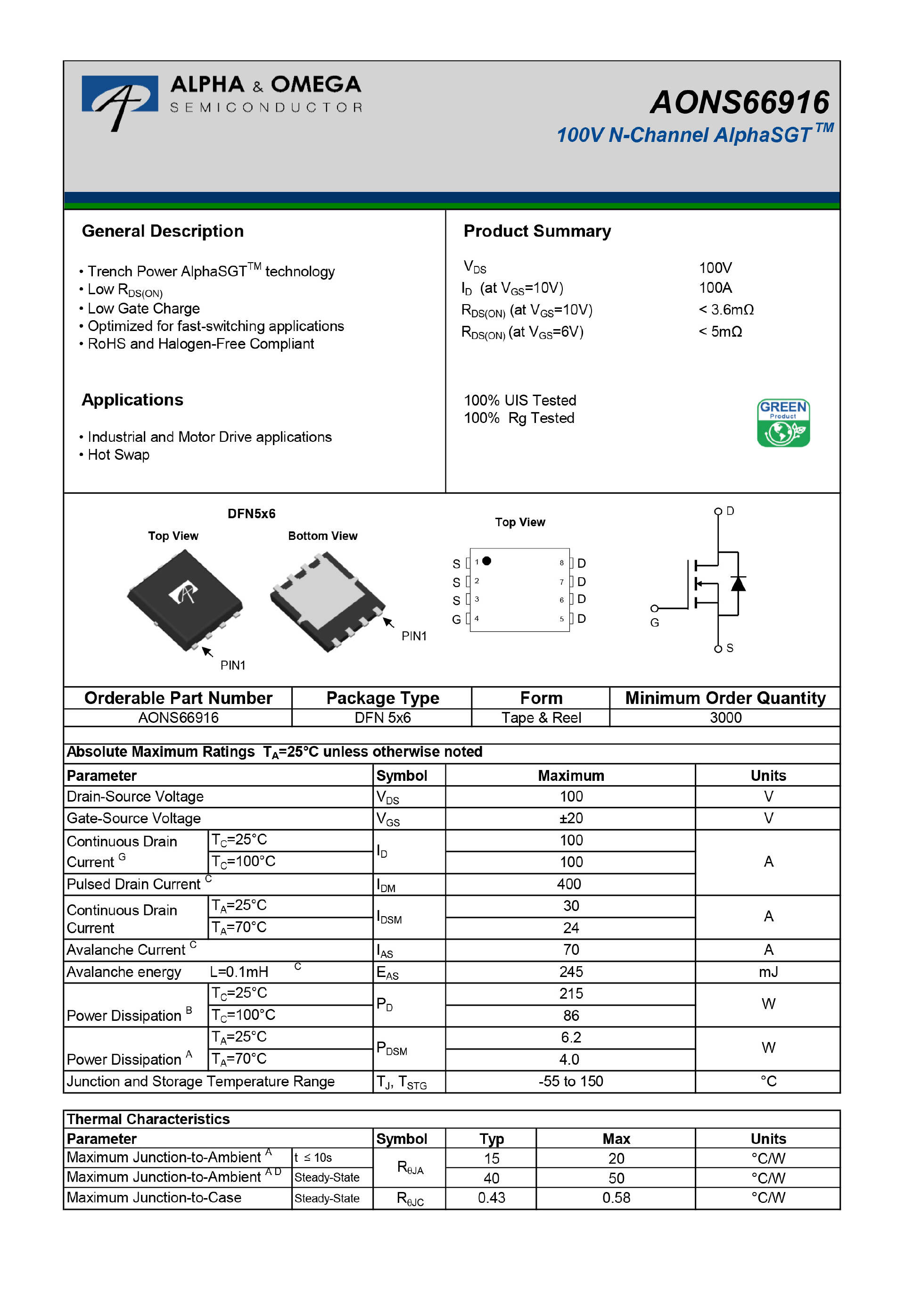

AONS66916
万国半导体AONS66916是一颗采用AlphaSGT技术制造的NMOS,符合RoHS和无卤素标准,该器件针对高速开关应用优化,耐压100V,导阻3.6mΩ,具备低导阻、低栅极电荷的特性,并100%通过UIS和Rg测试,适合工控、机器人和其他各种电机驱动应用。

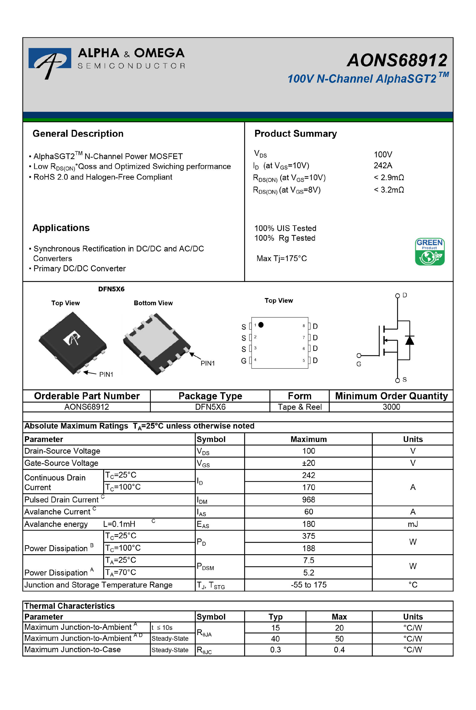

AONS68912
万国半导体AONS68912是一颗采用AlphaSGT2技术制造的NMOS,符合RoHS2.0和无卤素标准,耐压100V,导阻2.9mΩ,具备低导阻和高开关速度特性,并100%通过UIS和Rg测试,适合同步整流、DC\DC等电路应用。

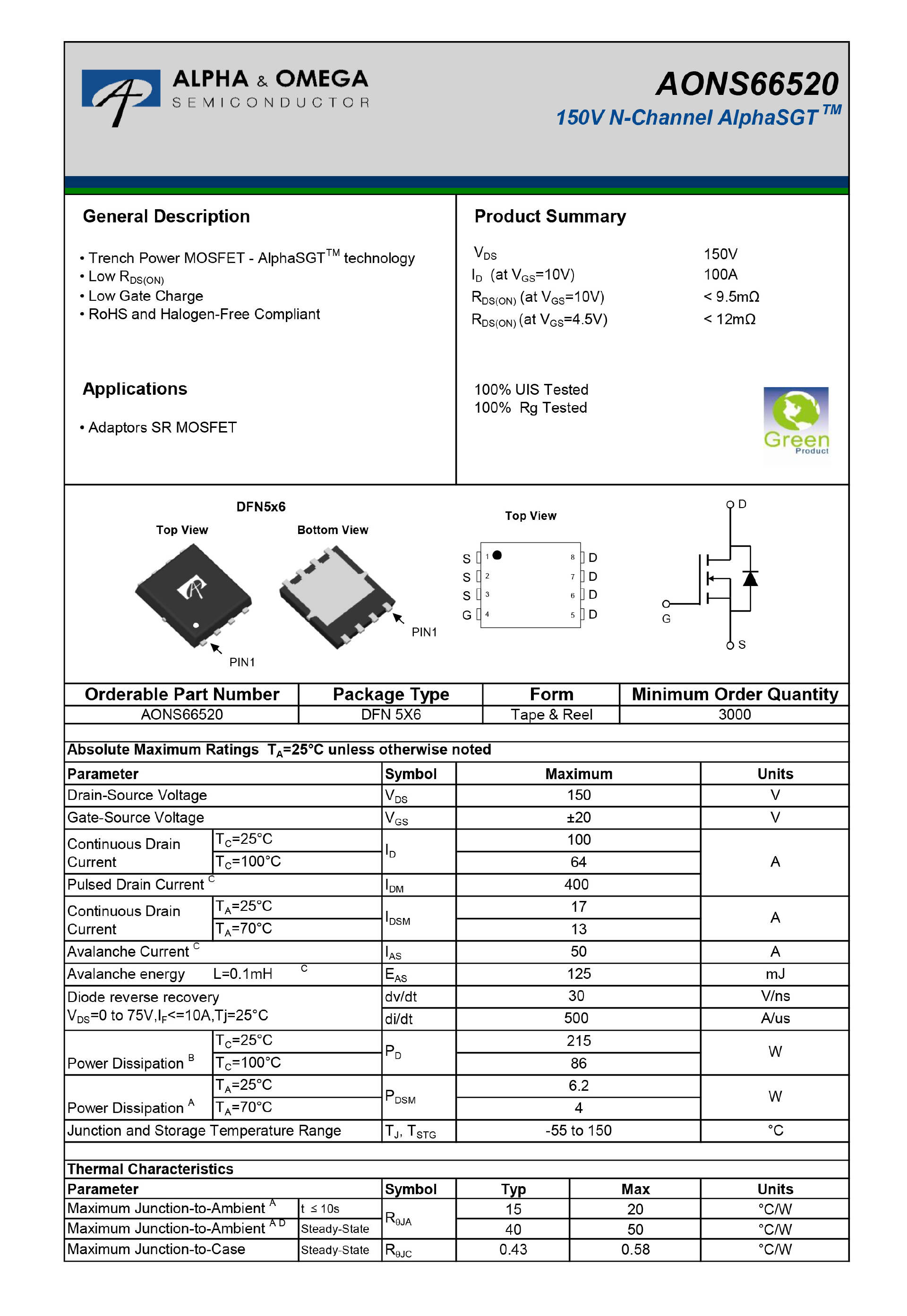

AONS66520
万国半导体AONS66520是一颗采用AlphaSGT技术驱动的NMOS,符合RoHS和无卤素规范,耐压150V,导阻9.5mΩ,具备低导阻、低栅极电荷特性,适合电源适配器同步整流电路应用。

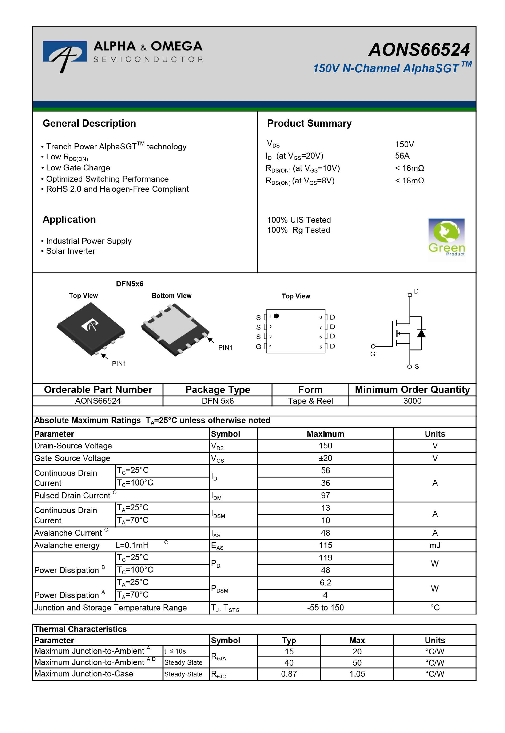

AONS66524
万国半导体AONS66524是一颗采用AlphaSGT技术制造的NMOS,符合RoHS2.0和无卤素标准,耐压150V,导阻16mΩ,具备低导阻和高开关速度特性,并100%通过UIS和Rg测试,适合工业电源、太阳能逆变器等场景应用。

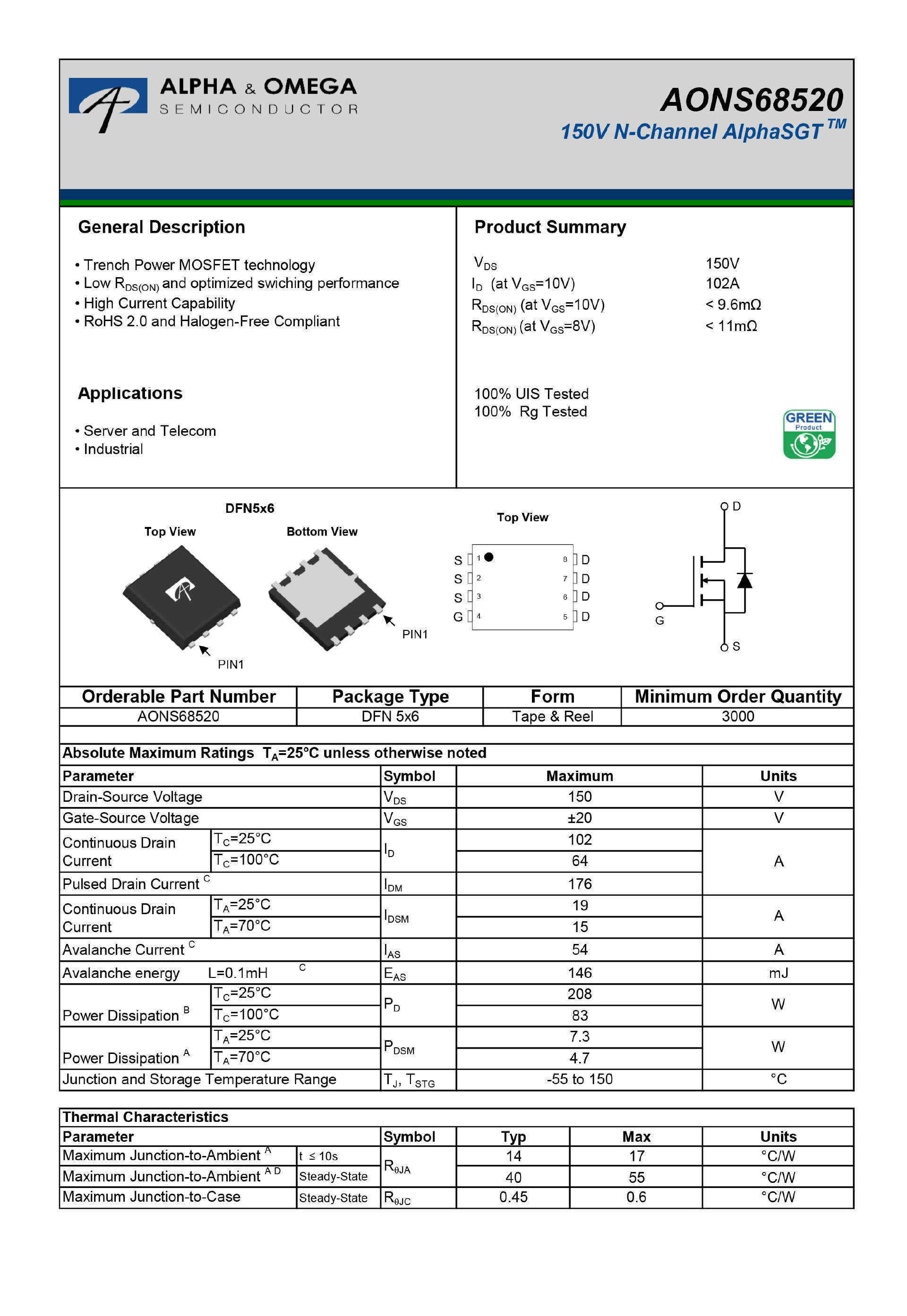

AONS68520
万国半导体AONS68520符合RoHS和无卤素规范,是一颗耐压150V,导阻9.6mΩ的NMOS,具备低导阻、低栅极电荷特性和高电流承载能力,并100%通过UIS和Rg测试,适合工控、服务器、通信等场景应用。
Hunteck恒泰柯

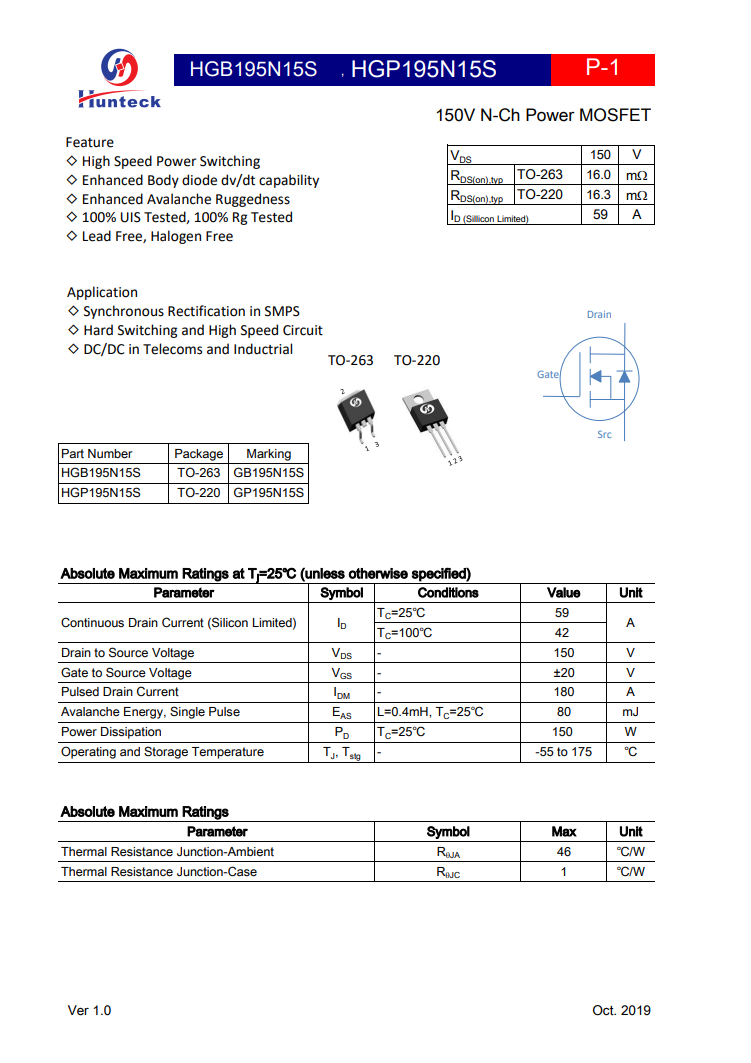

HGP195N15S
恒泰柯HGP195N15S是一颗耐压150V,导阻16.3mΩ的增强型NMOS,采用TO-220、TO-263封装,无铅无卤素,并100%通过UIS和Rg测试适用于同步整流、硬开关等场景应用。
Infineon英飞凌
IPP045N10N3G
英飞凌IPP045N10N3G是一颗耐压100V,导阻4.5mΩ的NMOS,工作温度175℃,具备低导阻、低栅极电荷特性,符合JEDEC1认证和RoHS标准。

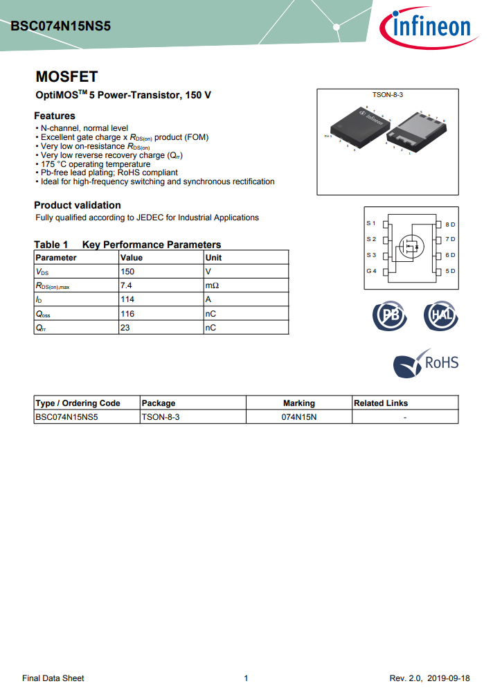

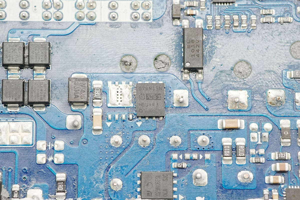

BSC074N15NS5
英飞凌BSC074N15NS5是一颗耐压150V,导阻7.4mΩ的NMOS,采用TSON-8-3封装,具备低导阻、低反向恢复电荷特性,符合JEDEC工业应用标准。
Innoscience英诺赛科

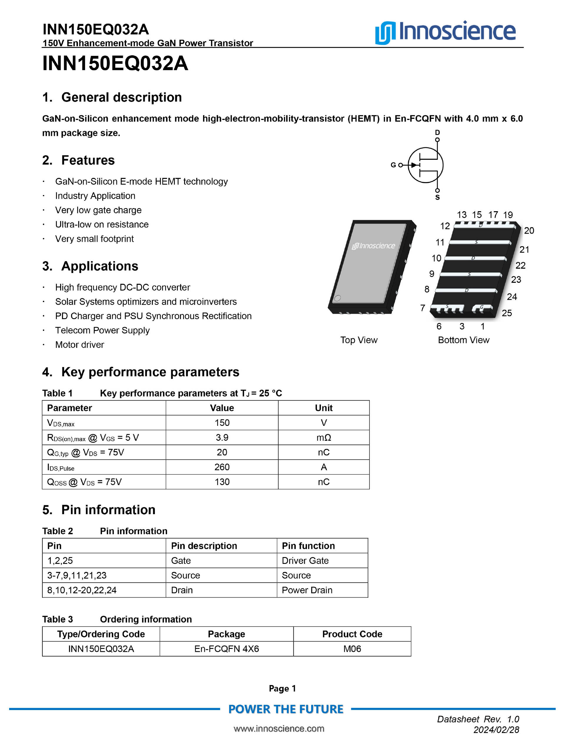

INN150EQ032A
INN150EQ032A是一颗硅基氮化镓晶体管,采用En-FCQFN 4×6封装,耐压150V,导阻3.9mΩ,具备低导阻、低栅极电荷特性,适合电机驱动、通信、PD适配器、太阳能逆变器等多场景应用。
Vergiga威兆

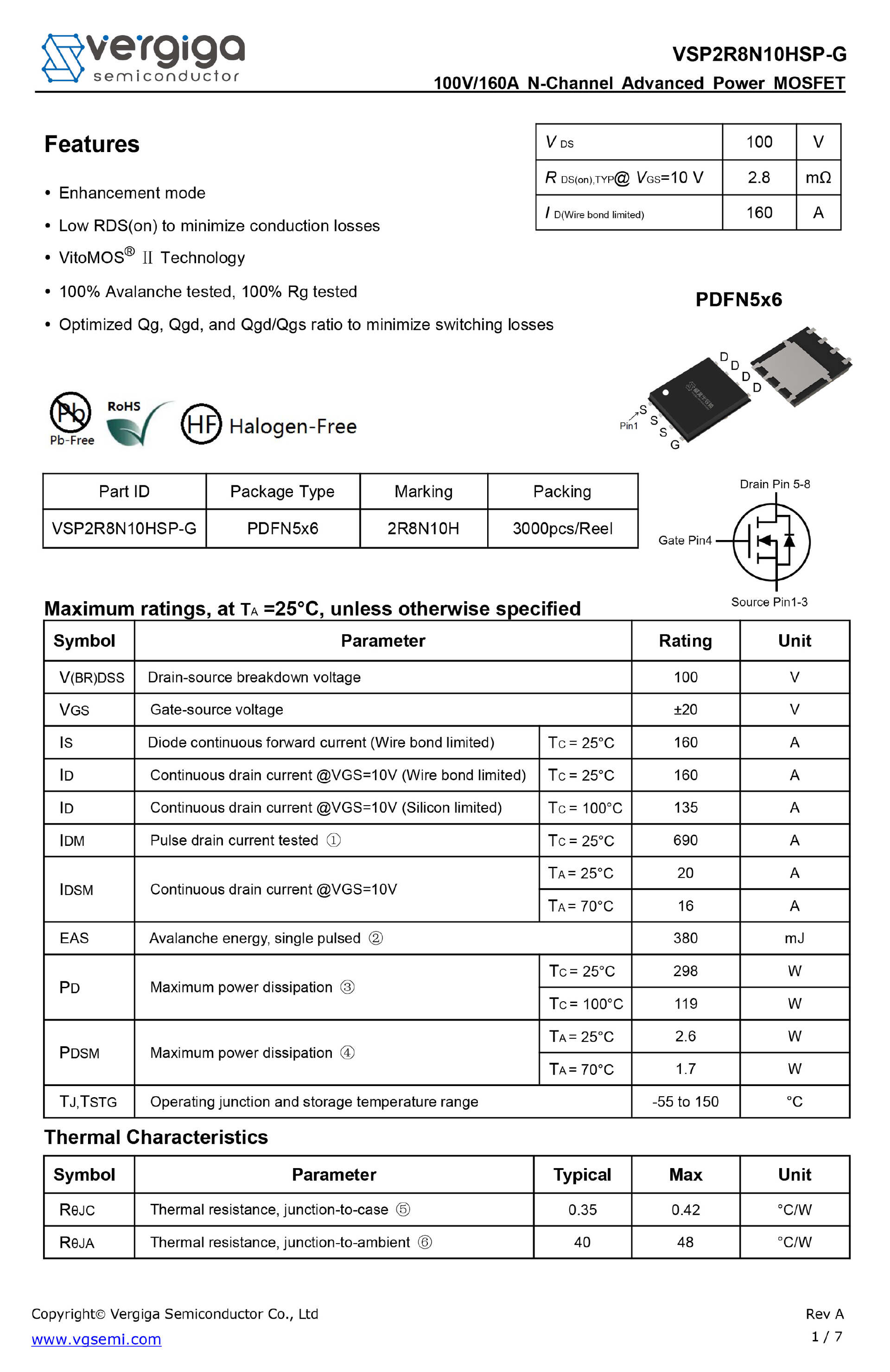

VSP2R8N10HSP-G
威兆VSP2R8N10HSP-G是一颗采用VitoMOS®Ⅱ技术制造的耐压100V,导阻2.8mΩ的增强型NMOS,具备低导阻、低栅极电荷特性,并100%通过雪崩和Rg测试,符合RoHS无铅无卤素规范。
VSP003N10HS-G
威兆VSP2R8N10HSP-G是一颗采用VitoMOS®Ⅱ技术制造的增强型NMOS,采用10V逻辑电平控制,耐压100V,导阻3.8mΩ,具备低导阻、低栅极电荷、高开关速度特性,并100%通过雪崩测试,符合RoHS无铅无卤素规范。

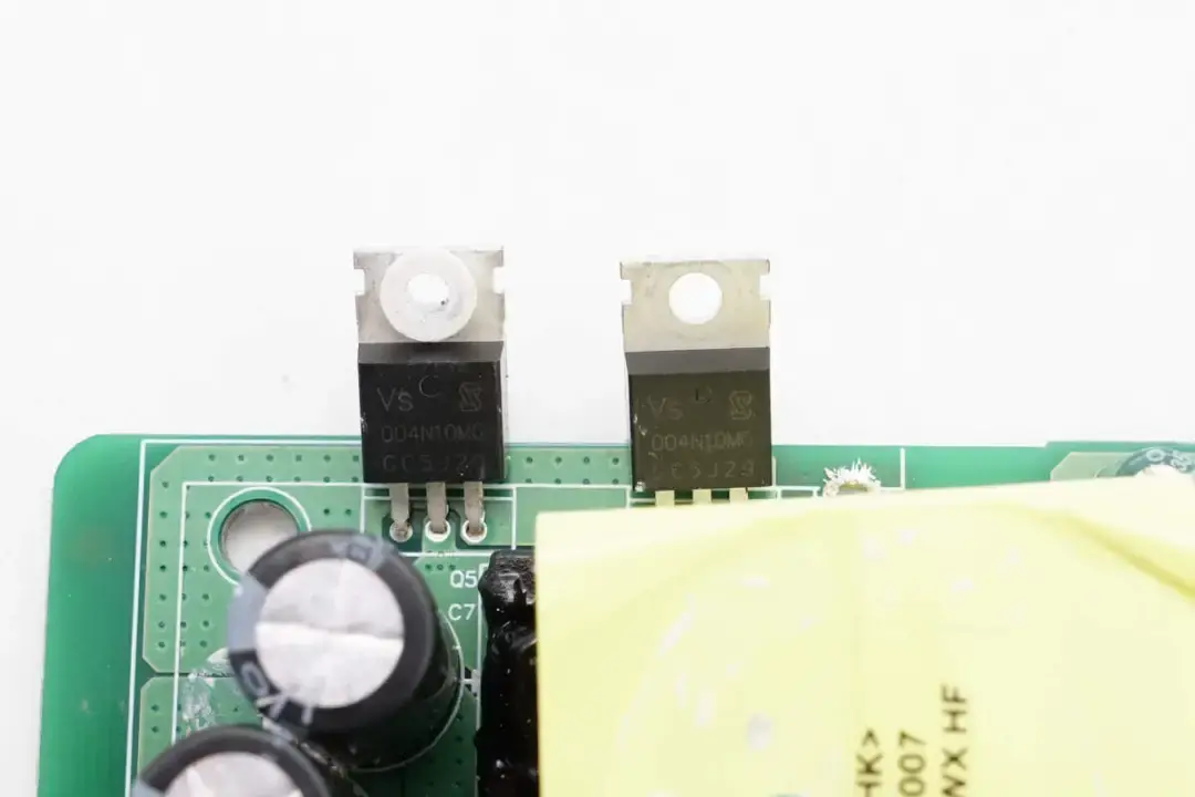

VST004N10MS-G
威兆半导体VST004N10MS-G是一颗采用VitoMOS®Ⅱ技术制造的增强型NMOS,耐压100V,导阻4.2mΩ,采用TO-220AB封装,具备低导阻、高开关速度特性,并100%通过雪崩测试,符合RoHS无铅无卤素规范。
VSP009N15HS-G
威兆VSP009N15HS-G是一颗采用VitoMOS®Ⅱ技术制造的增强型NMOS,耐压150V,导阻9.5mΩ,具备高开关速度、高效率特性,并100%通过雪崩测试,符合RoHS无铅无卤素规范。
WXDH东海半导体

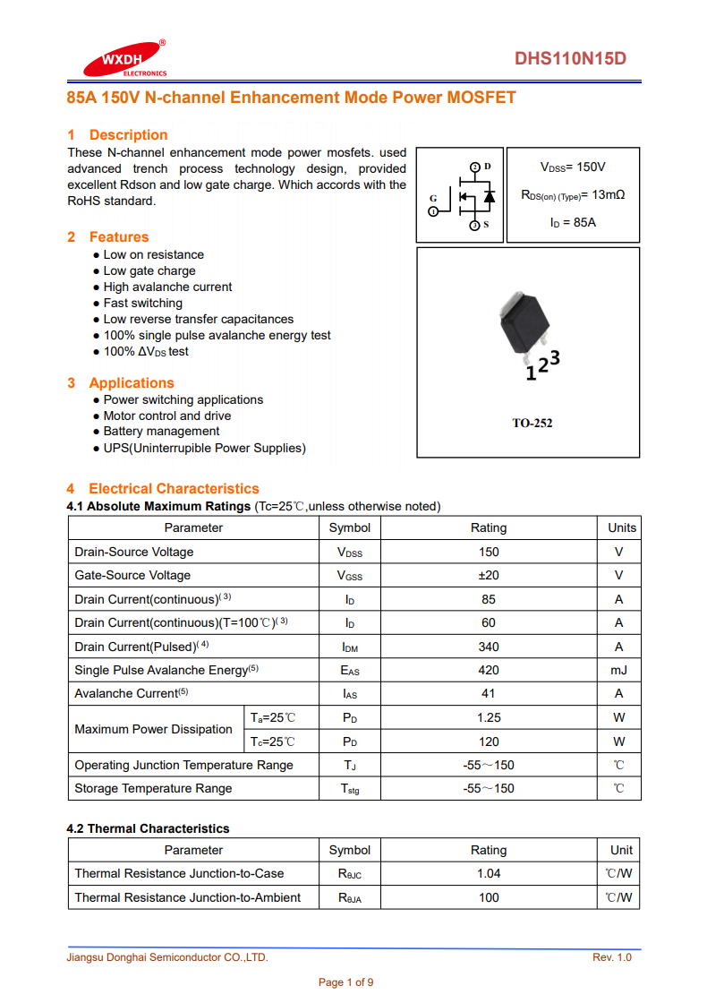

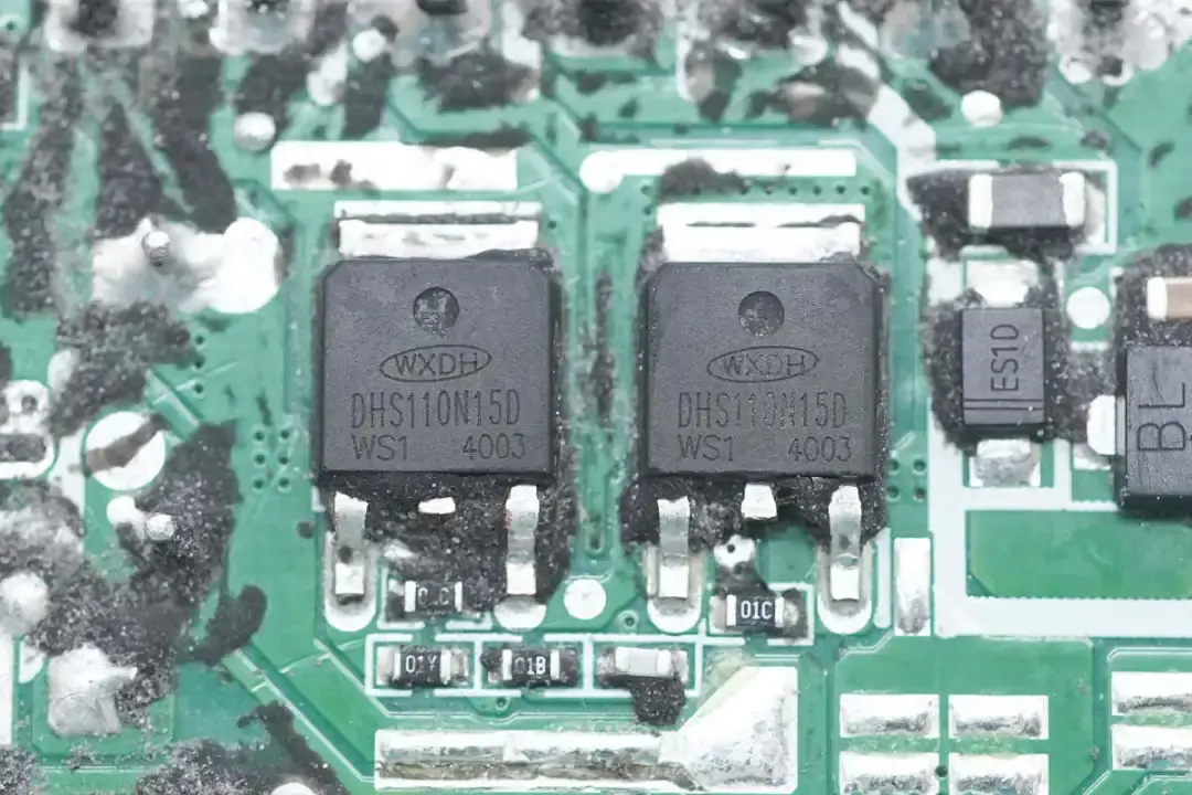

DHS110N15D
东海半导体DHS110N15D是一款增强型NMOS管,耐压150V,导阻13mΩ,采用TO-252封装。具备低导通电阻、低栅极电荷特性,100%通过雪崩测试,适合功率开关、电池管理、电机驱动、UPS等场景应用。
