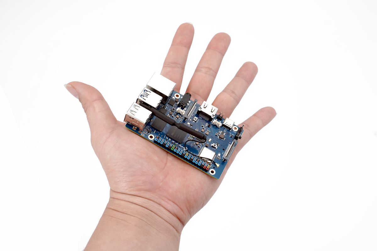

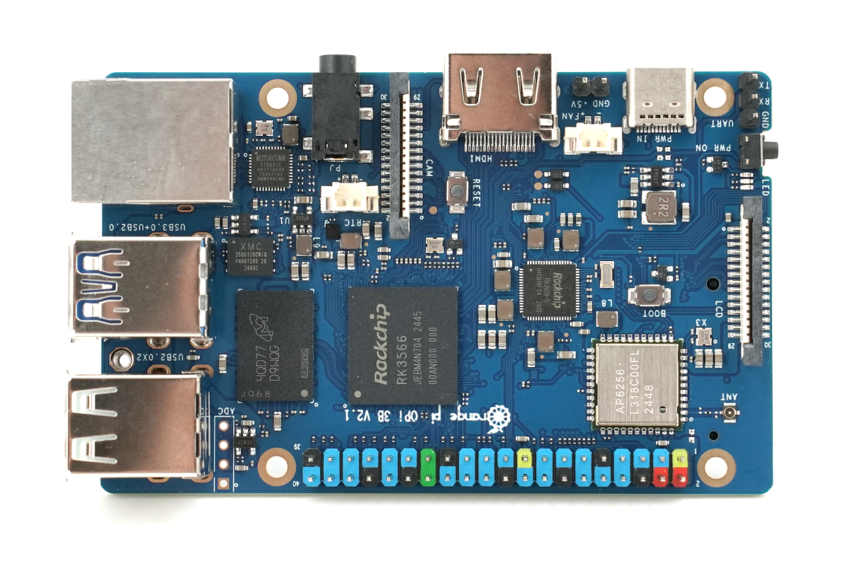

Orange Pi 3B是一款基于 ARM 平台的迷你开发板,尺寸 89 x 56 x 17mm,处理器标配为 Rockchip RK3566,内存提供 2GB、3GB、4GB LPDDR4/4X 可选,支持板载 eMMC 存储。
接口方面,Orange Pi 3B 开发板供电采用 USB-C 接口,5V3A 输入。还有 USB-A 2.0*3、USB-A 3.0*1、千兆网口 *1、HDMI *1、3.5mm 音频口 *1,当然还有必不可少的40-pin GPIO 插针,并板载蓝牙与 WiFi 模块。

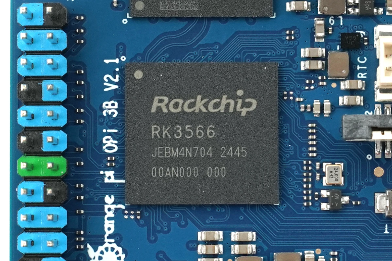

Orange Pi 3B 采用了瑞芯微 RK3566 四核 64 位处理器,22nm 工艺制程,主频最高1.8GHz。集成 ARM Mali G52 2EE 图形处理器,支持 OpenGL ES 1.1/2.0/3.2,OpenCL 2.0,Vulkan 1.1,内嵌 2D 加速模块;内置0.8Tops算力的AI加速器NPU,VPU 可实现 4K@60fps H.265 / H.264 / VP9 视频解码和1080P@100fps H.265 视频编码,1080P@60fps H.264 视频编码,支持 8M ISP和HDR。

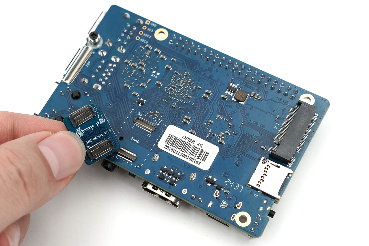

存储部分全部设置在主板背面,带有一个支持 SATA3 与 NVMe(PCIe2.0) 的M.2 M-KEY 插槽、一个 TF 内存卡插槽,另外设置了一个 eMMC 快拆模块接口。

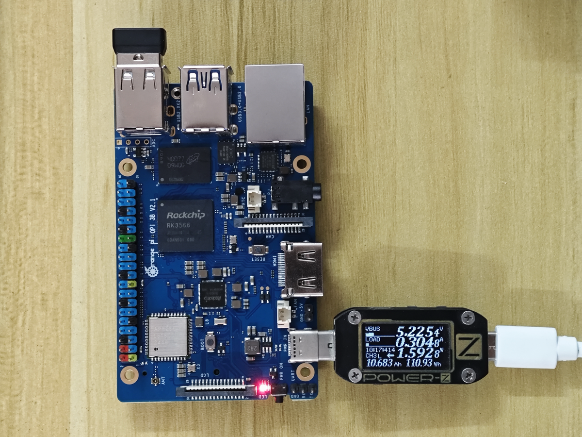

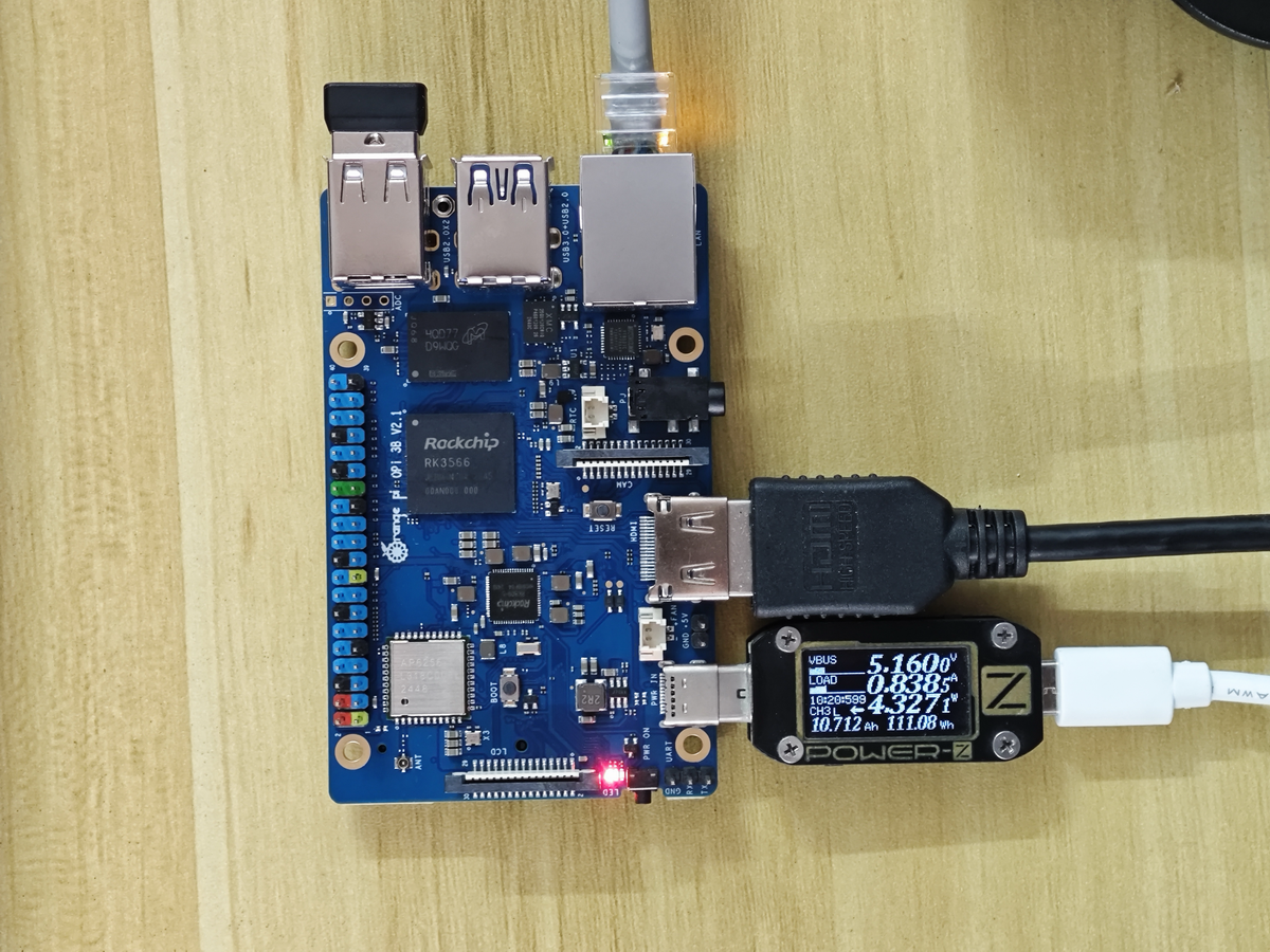

再来看看能耗,待机功耗约为 1.59W。
满载运算时,功耗约为 4.32W,采用完全没有散热片的被动散热设计。

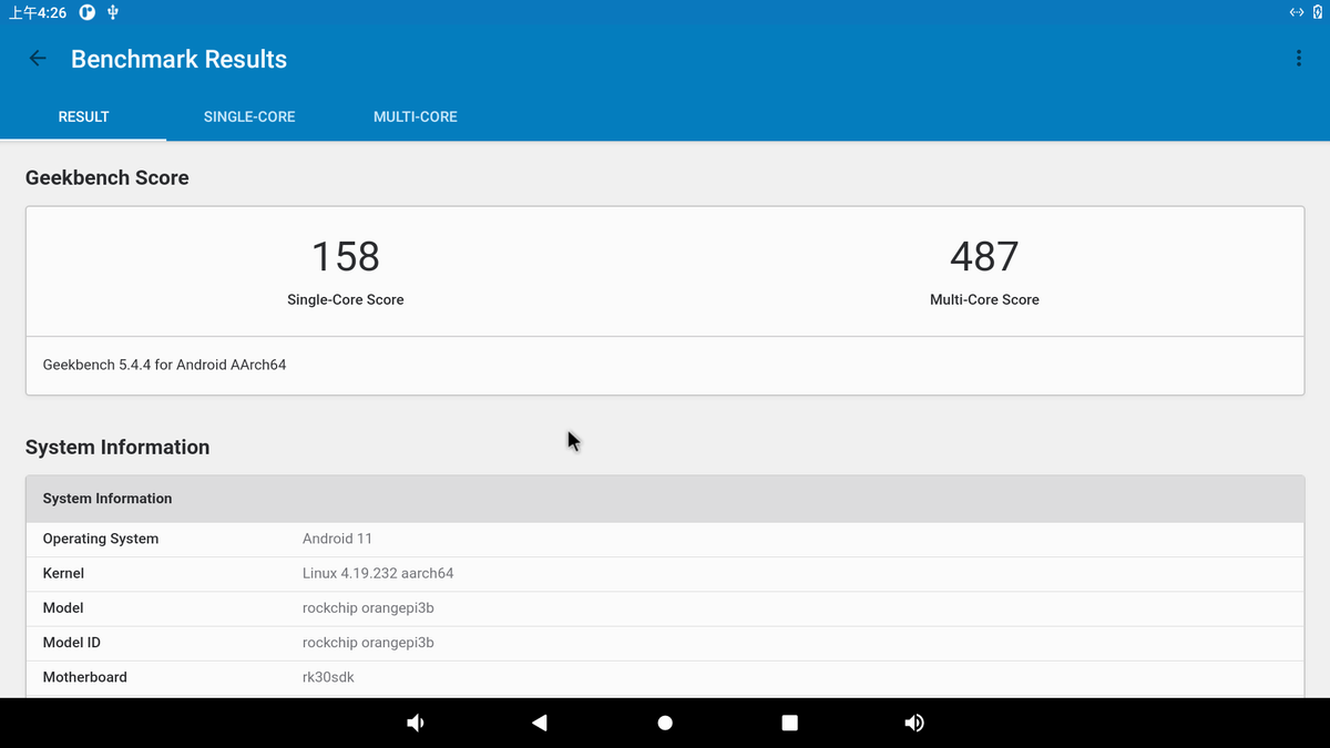

通过 GeekBench 5 跑分,单核分数为 158,多核分数为 487,该平台属于低能耗入门级性能定位。

Orange Pi 3B 的 eMMC 采用模块化快拆小板设计,为测试平台兼容性,将长江存储 eMMC EC150 嵌入式存储芯片焊接至快拆小板,再安装至 Orange Pi 3B 开发板上。

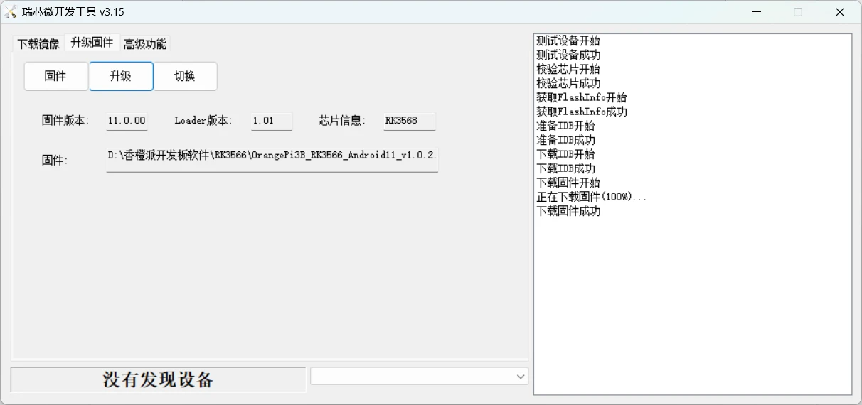

Rockchip SoC 一般会通过“刷固件”的方式“安装”操作系统,在 Windows 10 系统中使用瑞芯微开发工具,导入提前准备好的固件。整个刷机过程顺利且速度快,瑞芯微开发工具界面显示下载固件成功,刷入系统完毕。

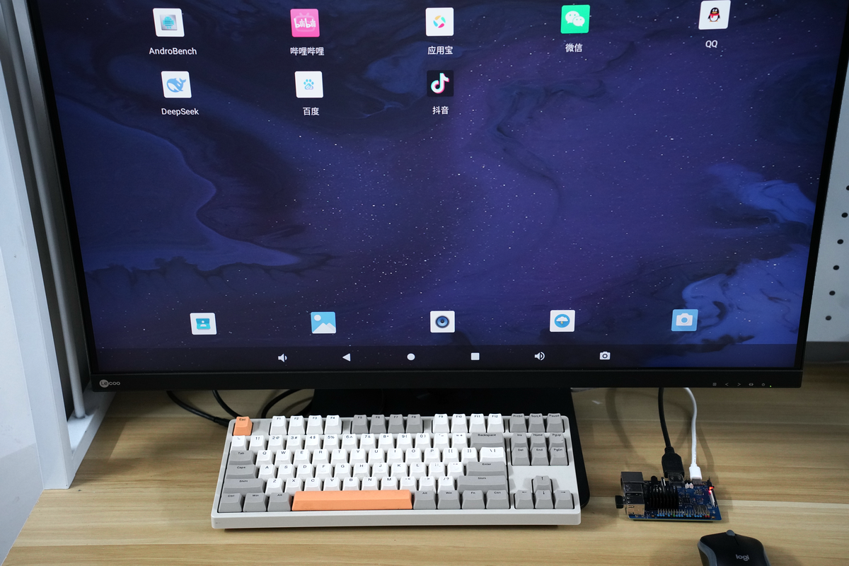

刷机完毕后系统自动重启并进入 Android 11 桌面,先后安装多款 APP,全部都可以正常操作。
进入系统设置里可以看到,该设备识别为平板电脑,版本号为 Android 11。

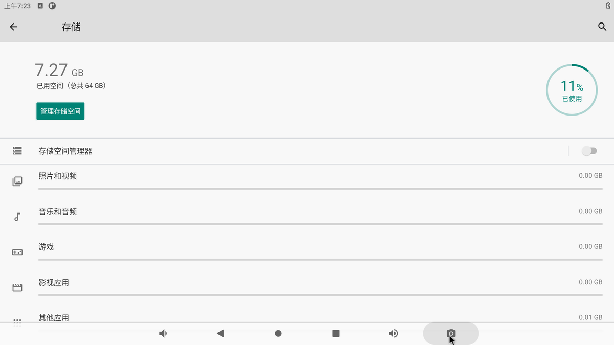

在系统 - 存储项目里可以看到 eMMC 的总容量为 64GB,纯净系统时已用空间为 7.27GB,填充度约为 11%。安装常用软件后,已用空间约为 15GB,填充度约为 25%,下面跑分以 25% 填充度进行测试。

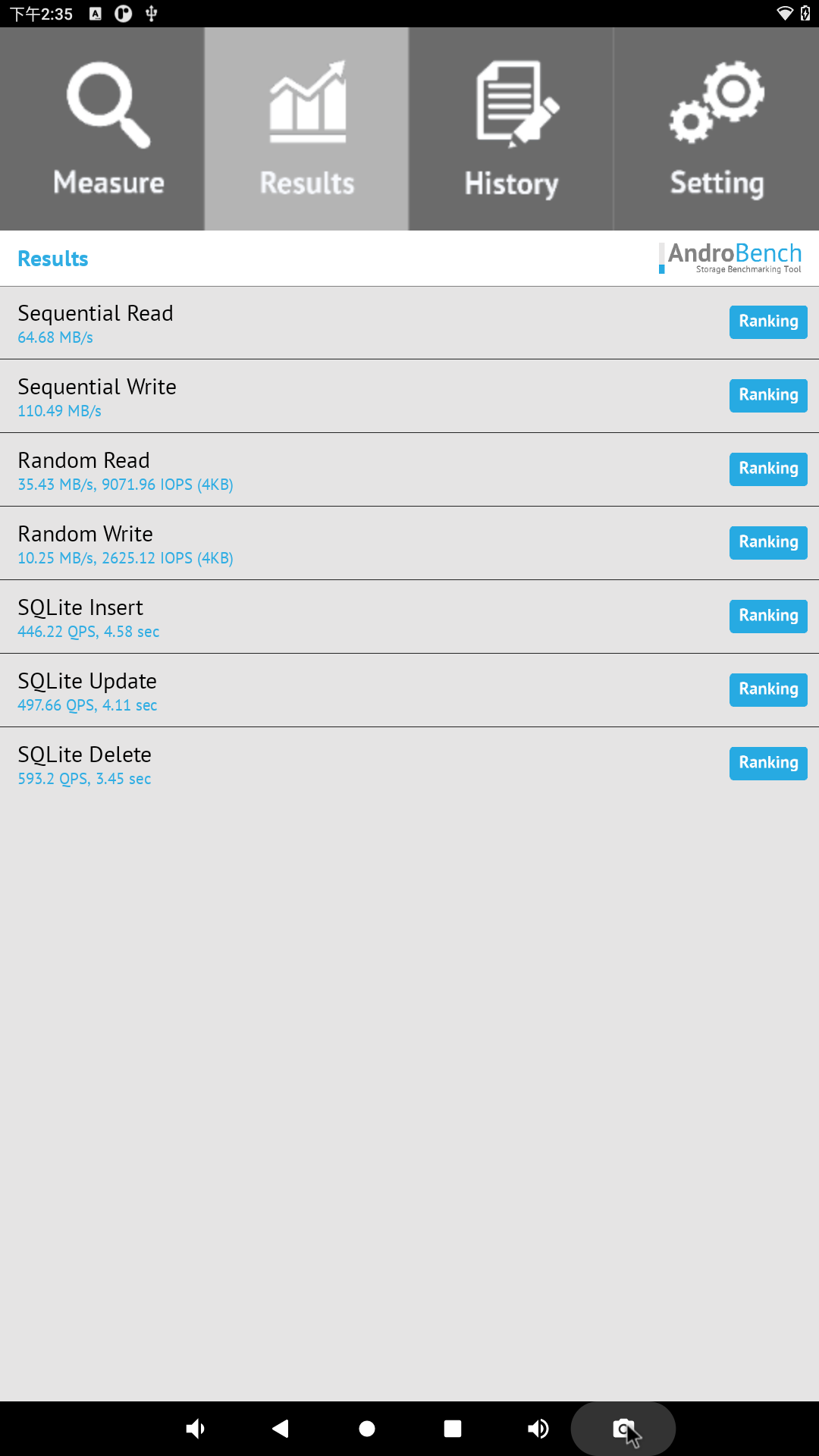

通过 AndroBench 使用默认设置进行测试,实测顺序读取为 64.68MB/s,顺序写入为110.49MB/s,4K 随机读取为 35.43MB/s,4K随机写入为 10.25MB/s,总体符合 eMMC 的性能。

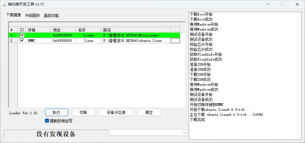

除了 Android 11 操作系统外,小编还测试了刷入 Ubuntu 20.04 LTS 系统,同样使用瑞芯微开发工具刷入,图中显示固件下载完成,系统重新启动。

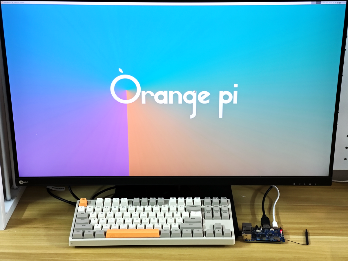

该镜像为 Orange Pi 品牌方封装的镜像,该图是刷入完毕后进入系统桌面的待机图。

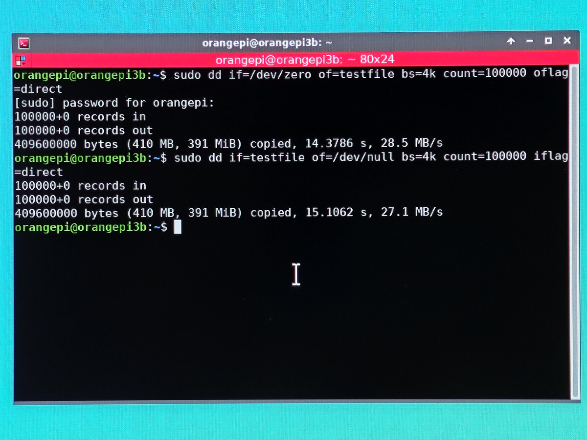

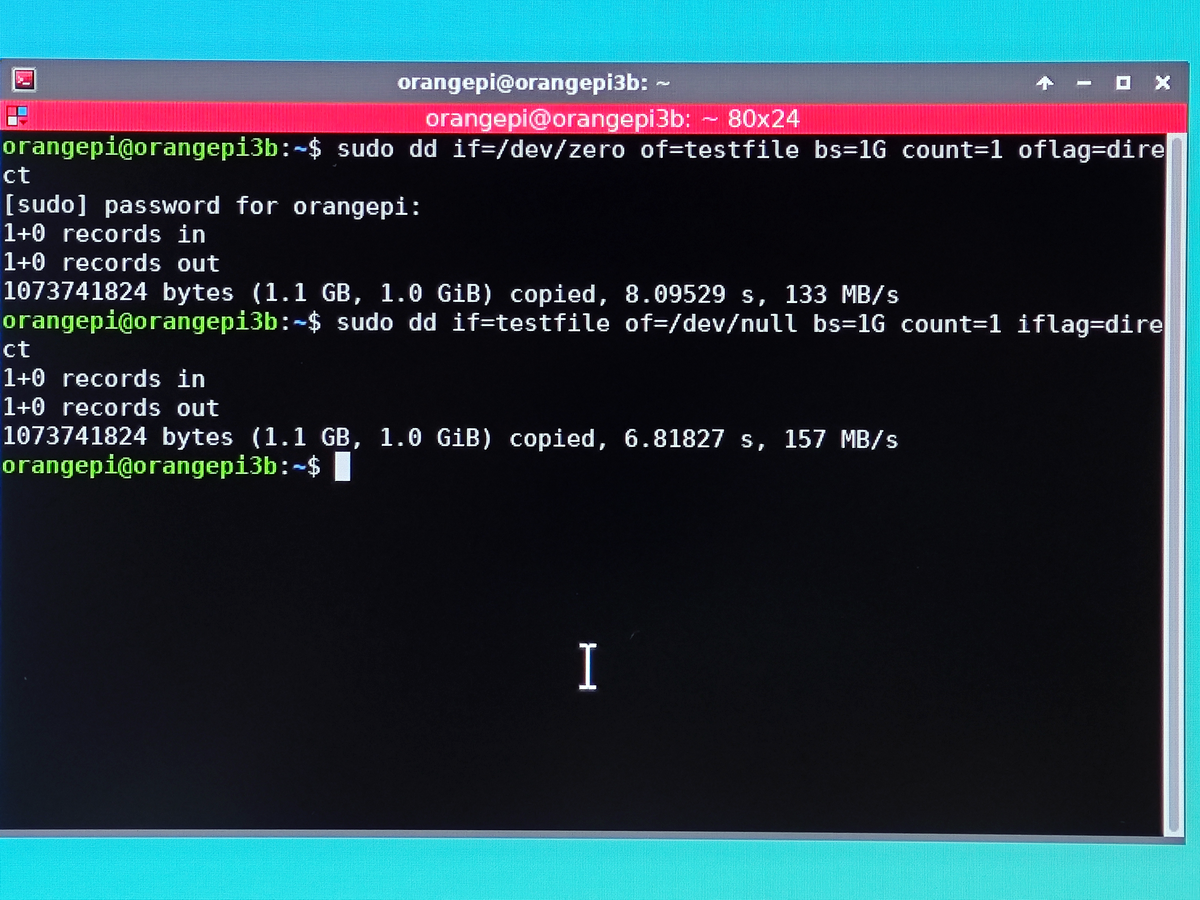

在 Ubuntu 20.04 LTS 系统下,通过 dd 命令对 eMMC EC150 进行读写性能测试,1G 大文件的性能表现如下:顺序写入速度为 133MB/s,顺序读取速度为 157MB/s。
在 4KB 小文件随机读写测试中,随机写入速度为 28.5MB/s,随机读取速度为 27.1MB/s。

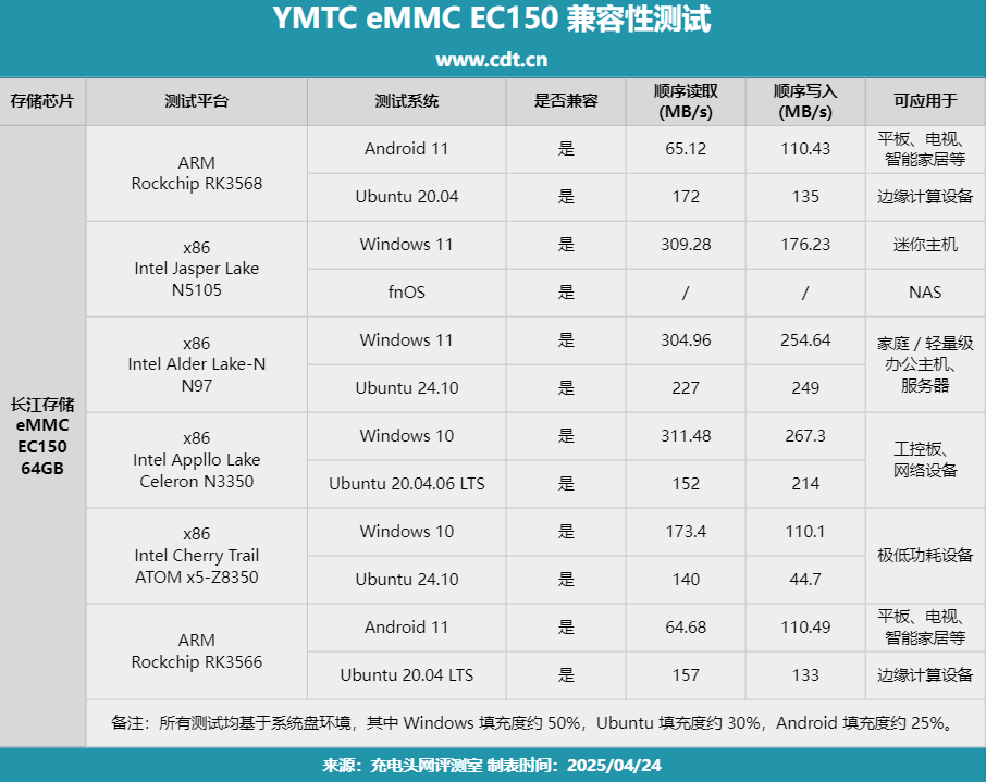

本次兼容性测试进一步考验长江存储 eMMC EC150 的适应性,适配的对象为 ARM 架构的 Rockchip RK3566 平台,该平台待机功耗仅 1.5W,满载功耗为 4.3W。RK3566 以低功耗 + 均衡性能为核心,在无需高算力的场景中实现精准适配,尤其适合长续航需求、散热受限、成本敏感的应用场景,常见应用于 IoT 智能终端、边缘计算节点、教育 / 办公平板、电子阅读器等消费电子与轻量级设备。
在 RK3566 平台的兼容性测试中,长江存储 eMMC EC150 顺利安装操作系统与常用 APP,操作顺畅且运行稳定。在 Android 11 系统下顺序读写速度分别达 64.68MB/s 和 110.49MB/s;在 Ubuntu 20.04 LTS 系统中,顺序读写速度分别达到 157MB/s 与 133MB/s,兼容性表现优越。
