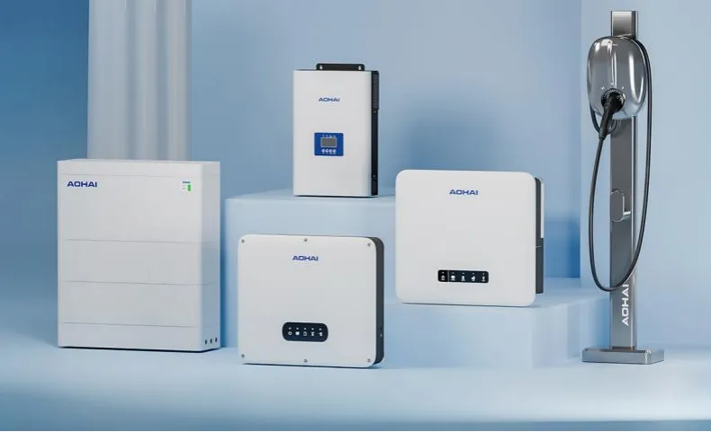

而数字能源业务是奥海科技强有力的战略部署,致力于打造光储充一体化生态,为客户提供数字能源解决方案。核心业务包括光伏逆变器、阳台光伏、储能系统、充电桩及服务器电源五大版块。 奥海始终坚持以客户为中心,以质量为本,不断创新,致力于为客户提供最合适的高效能源解决方案。

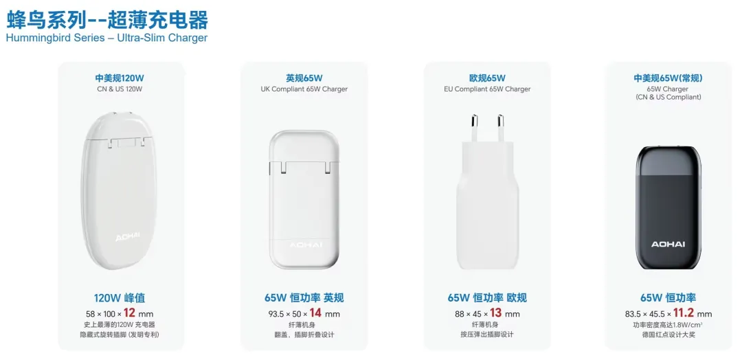

奥海深知:真正的技术创新必须直击用户痛点,解决市场真实需求。消费者的声音是奥海研发方向的重要导航仪。例如,当用户普遍渴望更便携、更强大的快充设备时,奥海敏锐捕捉到“既要大功率快充,又要极致轻薄”的矛盾诉求。
基于此深刻洞察,公司研发团队迎难而上,成功推出了颠覆性的68W超薄充电器。这款产品堪称工程美学与实用性的完美结合:其面积精巧,仅相当于一张标准名片的2/3;厚度更是压缩至惊人的10.5毫米,轻松滑入口袋或夹层。“小身材”蕴藏着“大能量”,它能同时为智能手机和笔记本电脑提供高效的快速充电,解放了用户的移动办公和娱乐体验。

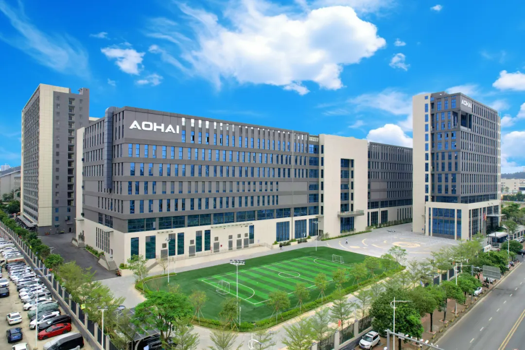

郭修根:奥海科技成立于2004年,我们致力于能源高效转换,为万物智联世界提供高效的能源应用解决方案。我们的产品涵盖手机充电器、移动电源、电动工具电源、笔记本电脑电源、服务器电源、汽车电控,光伏逆变电源等等。目前沙湖园区是在2024年开始投入使用的,我们在东莞塘厦一共有3个园区。

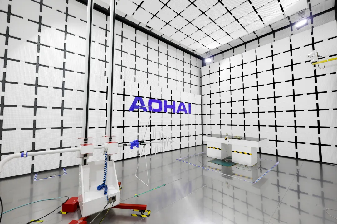

郭修根:我们的实验室是一个综合性的能源转换产品测试实验室,除充电器以外,我们还可以测试移动电源、服务器电源、笔记本电脑适配器电源、电动工具电源、充电桩产品、汽车电控产品以及光伏逆变产品等等。我们有一个10米法的暗室,用来测试各种大型的能源系统,比如说光储充充电系统,新能源汽车控制系统等等。在我们这个10米法的暗室里,是直接可以把汽车开进去进行测试的。

郭修根:我们的技术创新是以市场需求为导向,消费者的痛点需求是我们技术创新考量的一个重要维度。如消费者需求快速充电但体积小的充电器以方便携带,基于此我们开发了一款68W的超薄充电器,这个充电器的面积只有一张名片的2/3大小,厚度只有10.5mm,但它既能为手机也能为笔记本电脑提供快速充电,非常方便携带。
