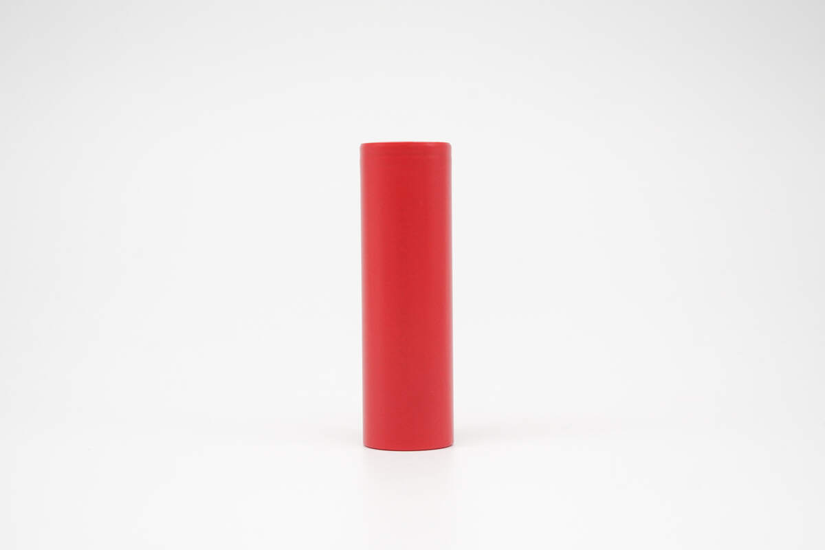

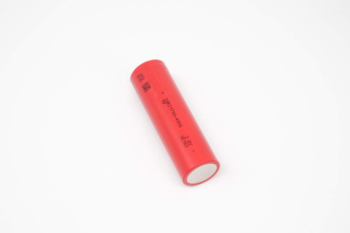

电芯外皮采用红色热缩膜,凸显高性能特性,表面平滑无破损,表面印有电芯基础信息。
电芯参数特写:
产品型号:INR21700-40XG;
品牌:TP 天鹏电源(TENPOWER);
标称电压:3.6V;生产日期以及厂区:YE163;
左下角为追溯二维码。
电芯背面无丝印信息,表面光滑平整。

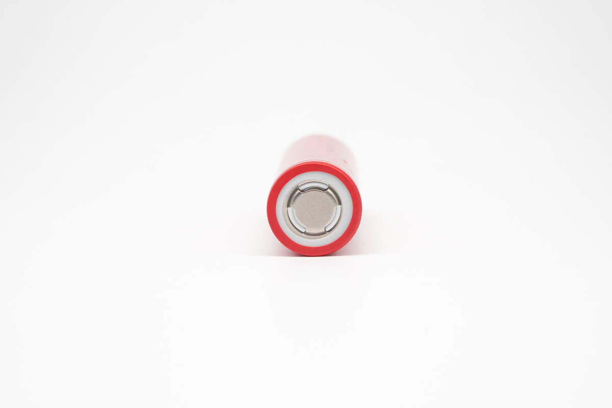

天鹏INR21700-40XG电芯正极盖帽为合金材质,平头设计,顶部可见三泄气孔。

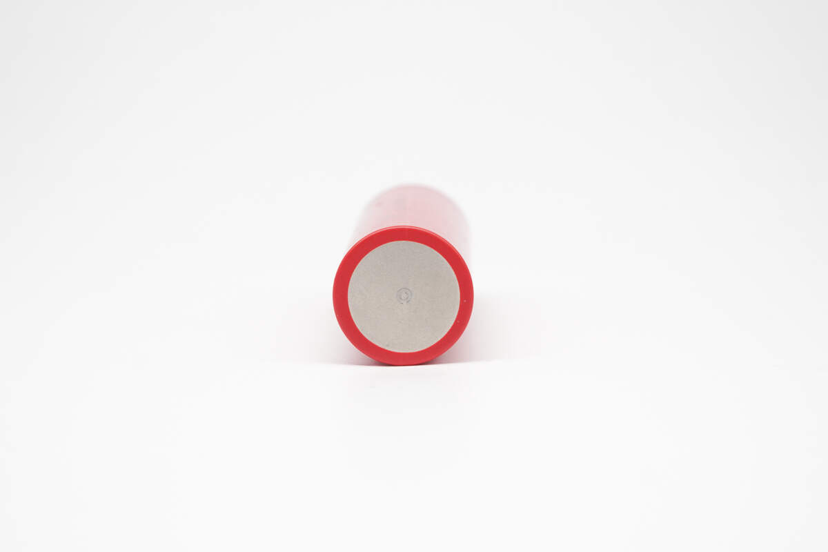

天鹏INR21700-40XG电芯负极采用阳极氧化工艺处理的合金金属材质制作,耐用防腐。表面光洁无污渍,也无氧化痕迹。

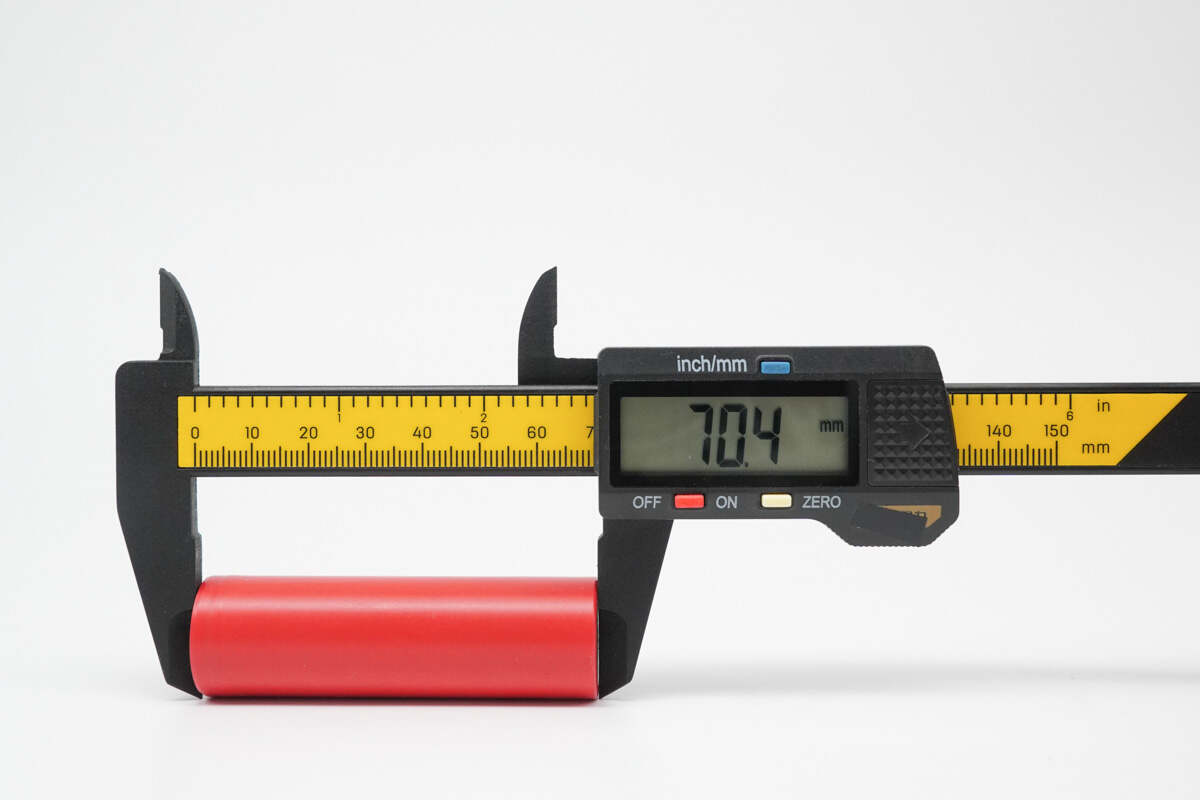

使用塑胶卡尺测得,电芯高度约为 70.4mm。

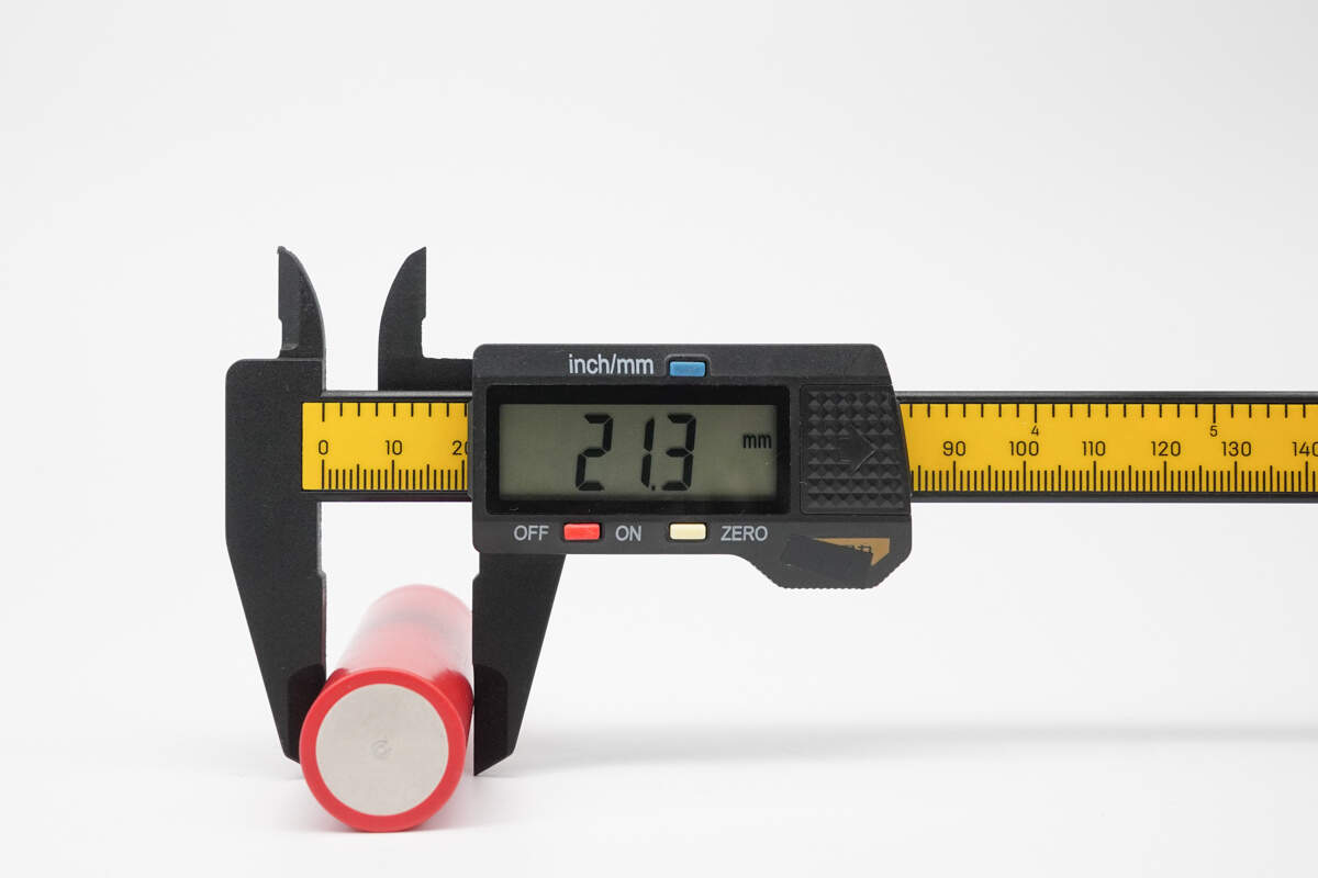

使用塑胶卡尺测得,电芯直径约为 21.3mm。

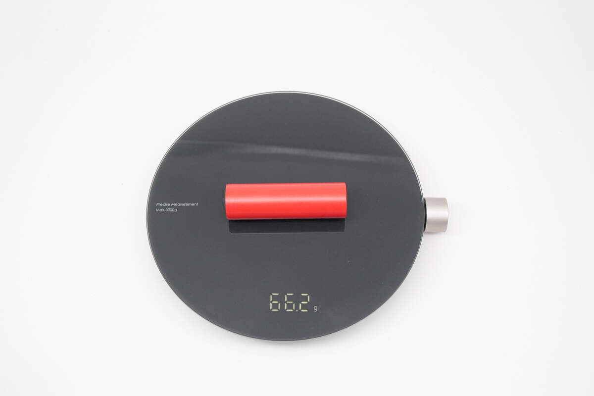

重量约为 66.2g。

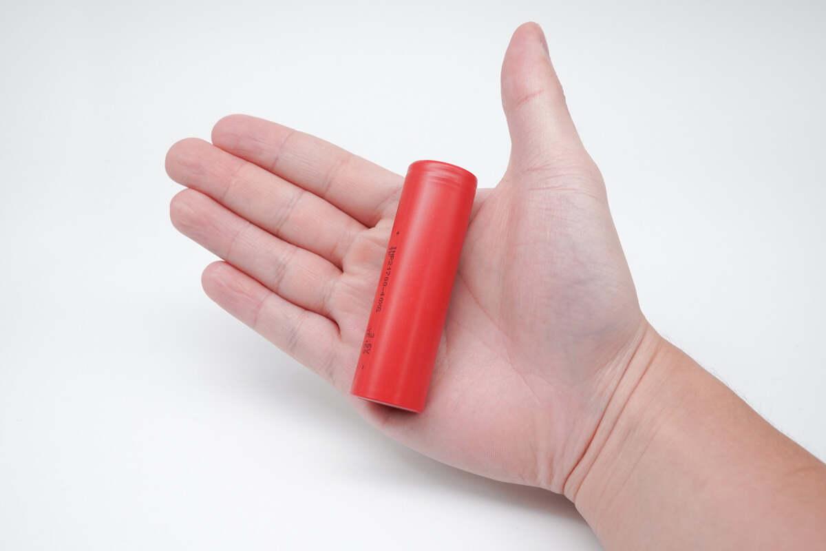

电芯在成年男子手掌中尺寸展示。

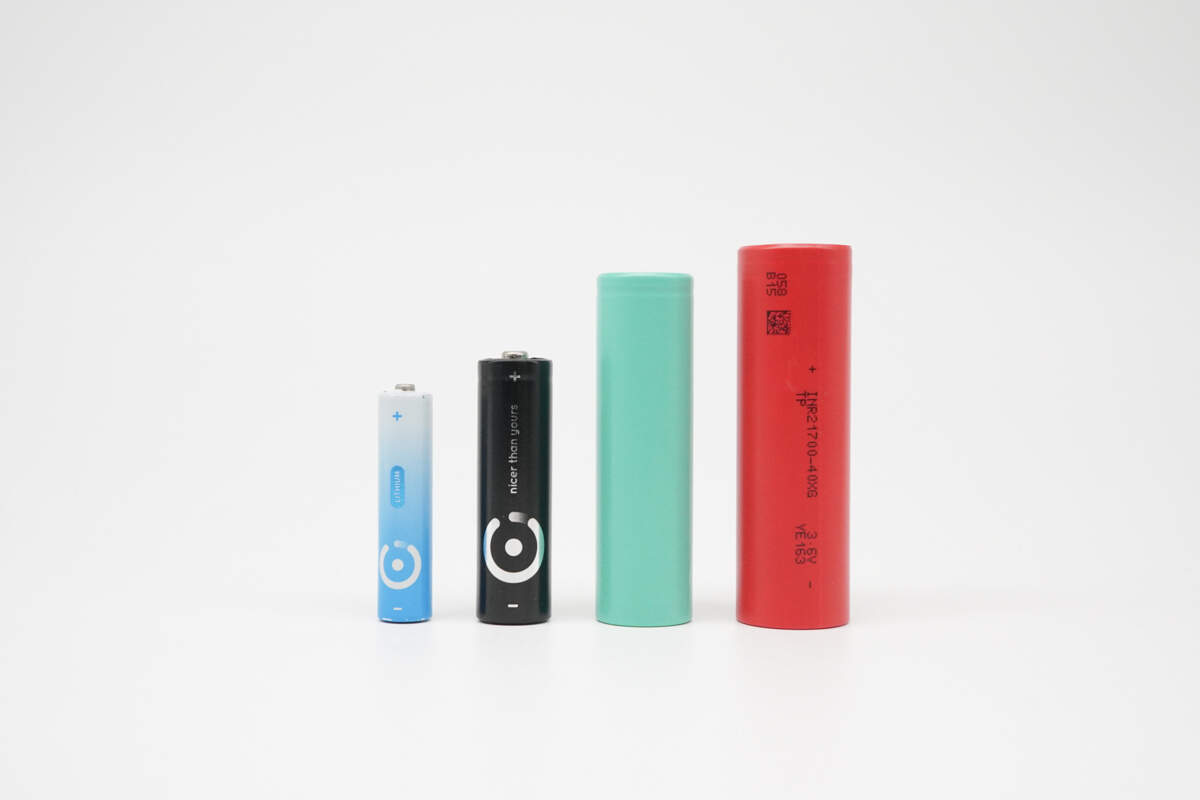

与5号电池、7号电池以及18650电芯对比,天鹏INR21700-40XG电芯为正常21700尺寸。

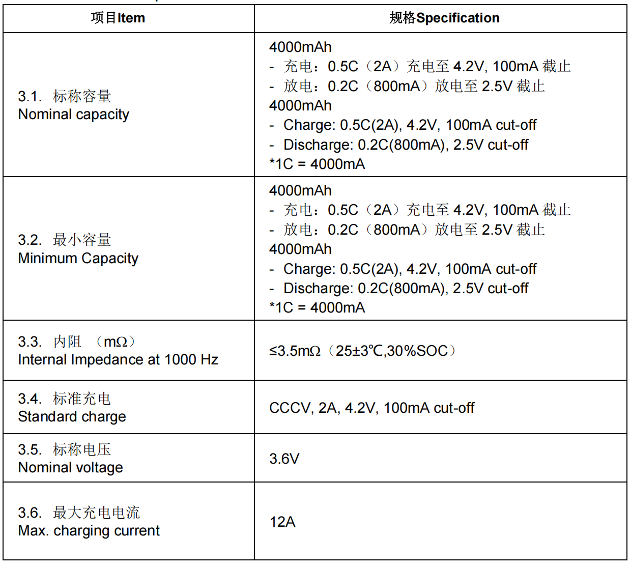

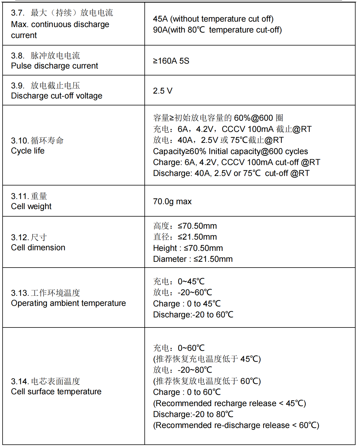

通过规格书查询到基础信息。
这款天鹏INR21700-40XG电芯,在标准充放电下容量为4000mAh,最小容量同样为4000mAh,内阻在室温25±3℃并且电量在30%下数值为≤3.5mΩ,标准充电方式为CC-CV,2A充至4.2V,截止电流为100mA,标称电压3.6V,最大充电电流12A。
最大持续放电电流45A(无限制),90A(表面80℃截止),脉冲放电电流≥160A(5S),放电截止电压2.5V,循环寿命方面,依照规格书3.10方法测试,在循环600次后,容量≥初始放电容量的60%,重量最大为70g,工作环境温度,充电为0~45℃,放电为-20~80℃。

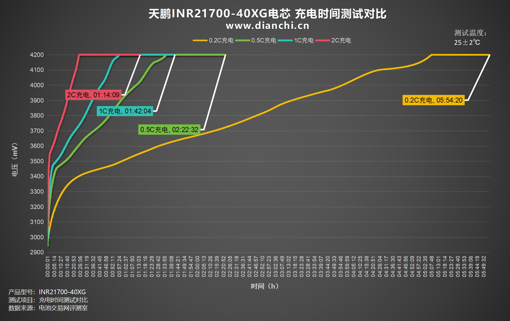

充电测试
充电测试将进行恒流恒压充电,统计其总耗时。

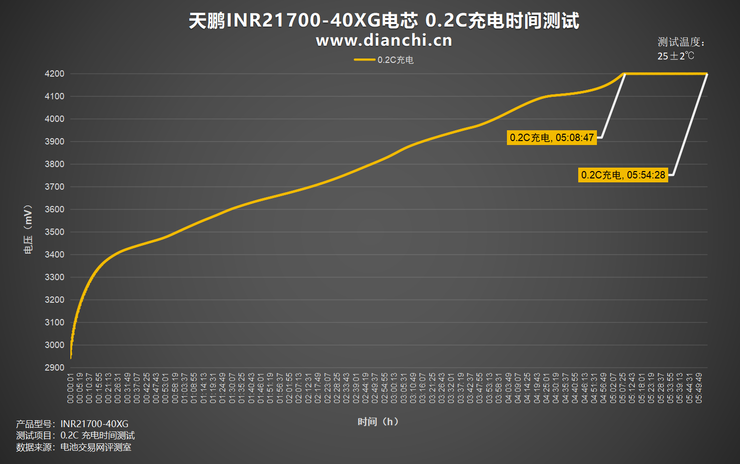

0.2C充电
绘制出折线图,设置电流为 800mA,0.2C为天鹏INR21700-40XG电芯充电,充电截止电压为 4.2V,充至4.2V时间约为5小时8分钟,涓流完全充满时间约为5小时54分钟。

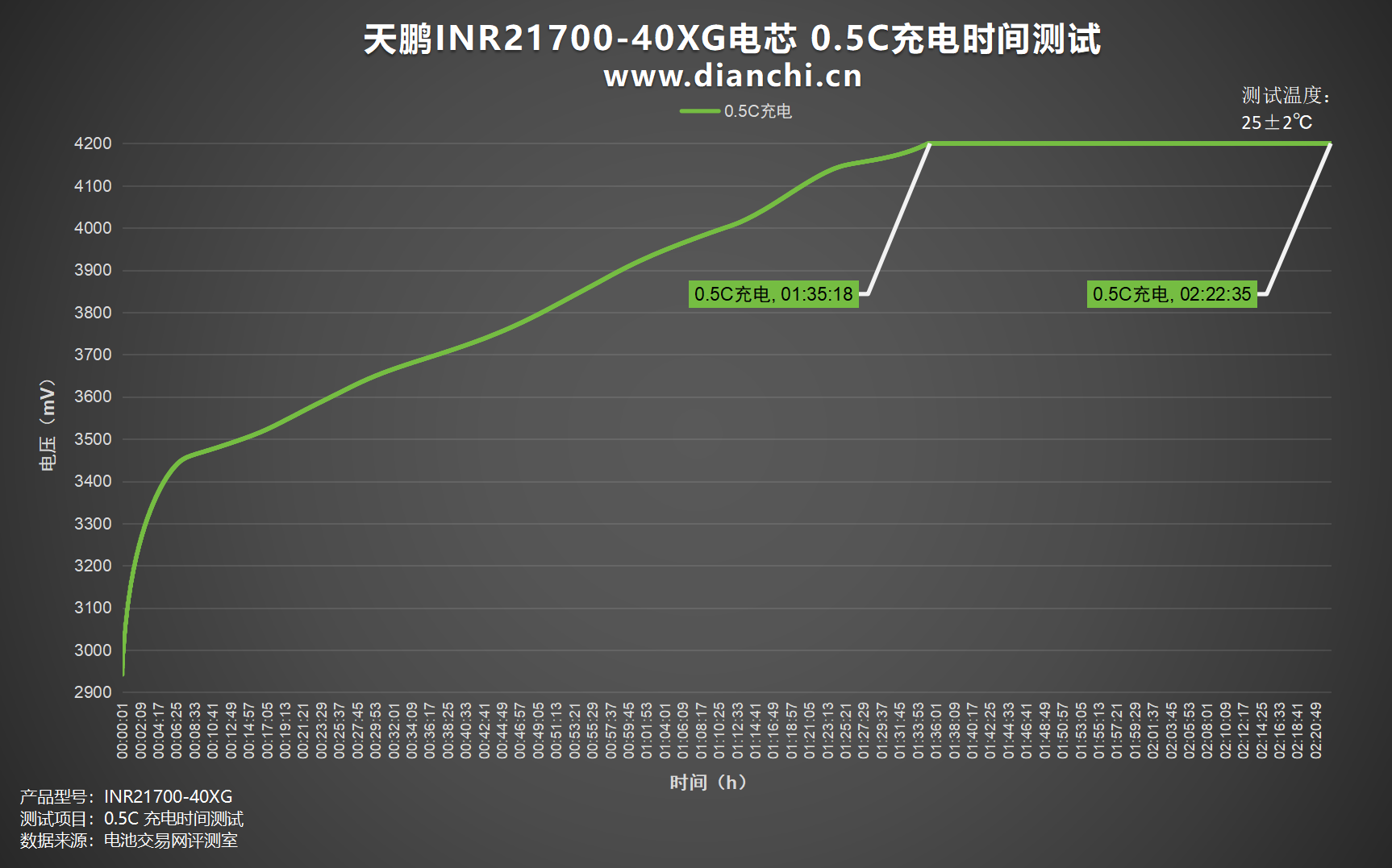

0.5C充电
绘制出折线图,设置电流为 2000mA,0.5C为天鹏INR21700-40XG电芯充电,充电截止电压为 4.2V,充至4.2V时间约为1小时35分钟,涓流完全充满时间约为2小时22分钟。

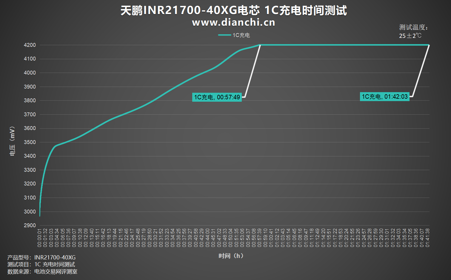

1C充电
绘制出折线图,设置电流为 4000mA,1C为天鹏INR21700-40XG电芯充电,充电截止电压为 4.2V,充至4.2V时间约为57分钟,涓流完全充满时间约为1小时42分钟。

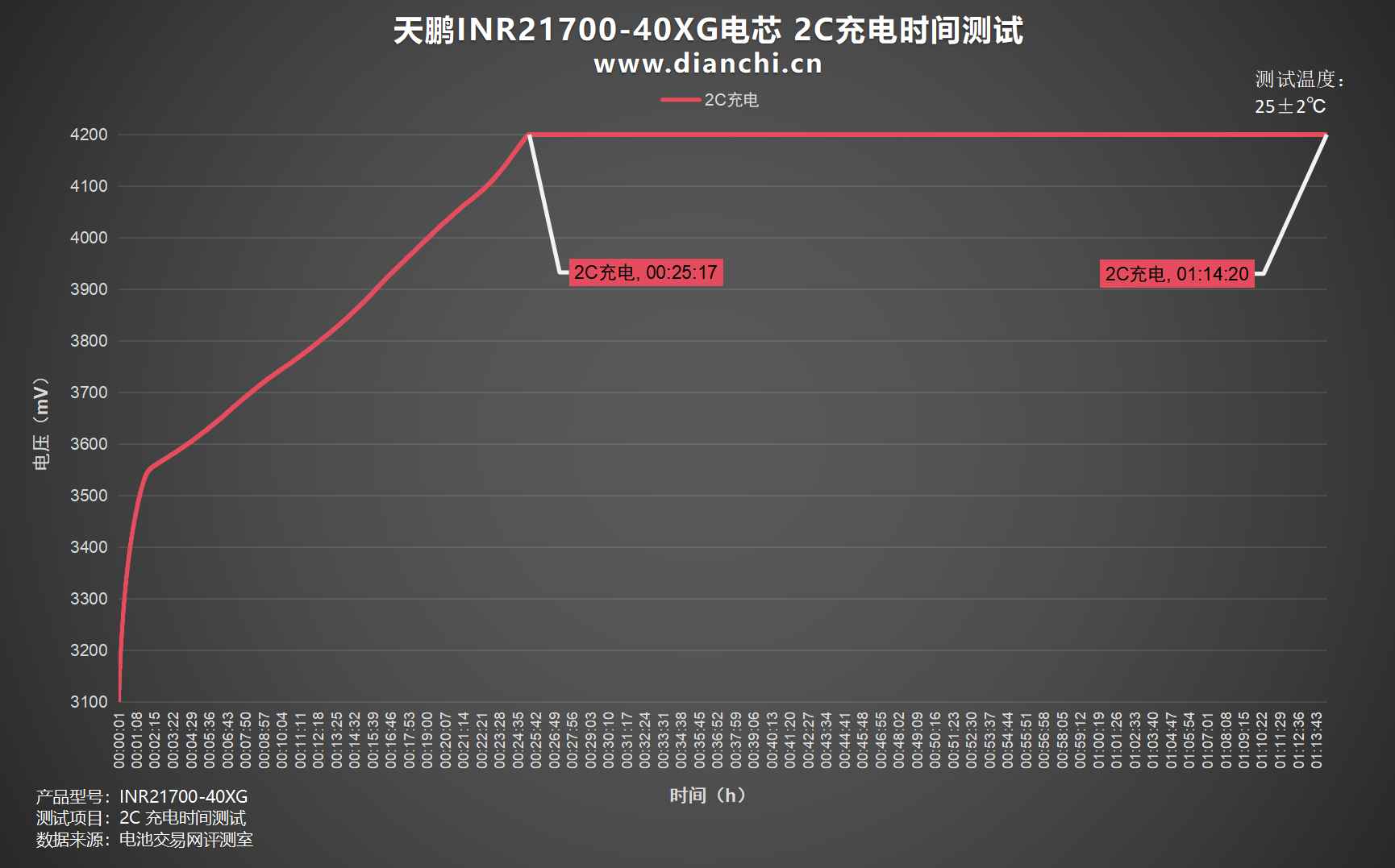

2C充电
绘制出折线图,设置电流为 8000mA,2C为天鹏INR21700-40XG电芯充电,充电截止电压为 4.2V,充至4.2V时间约为25分钟,涓流完全充满时间约为1小时14分钟。
将所测倍率汇总至曲线图,可以看到各充电倍率间的时间差距,充电时间最长的是0.2C充电倍率,时间为5小时54分钟,与其他倍率拉开较大差距,其次是0.5C充电倍率,1C与2C充电倍率则相差不大。

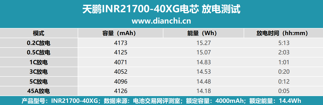

放电测试阶段将使用恒流放电,统计其总耗时及其放出容量及能量数值。

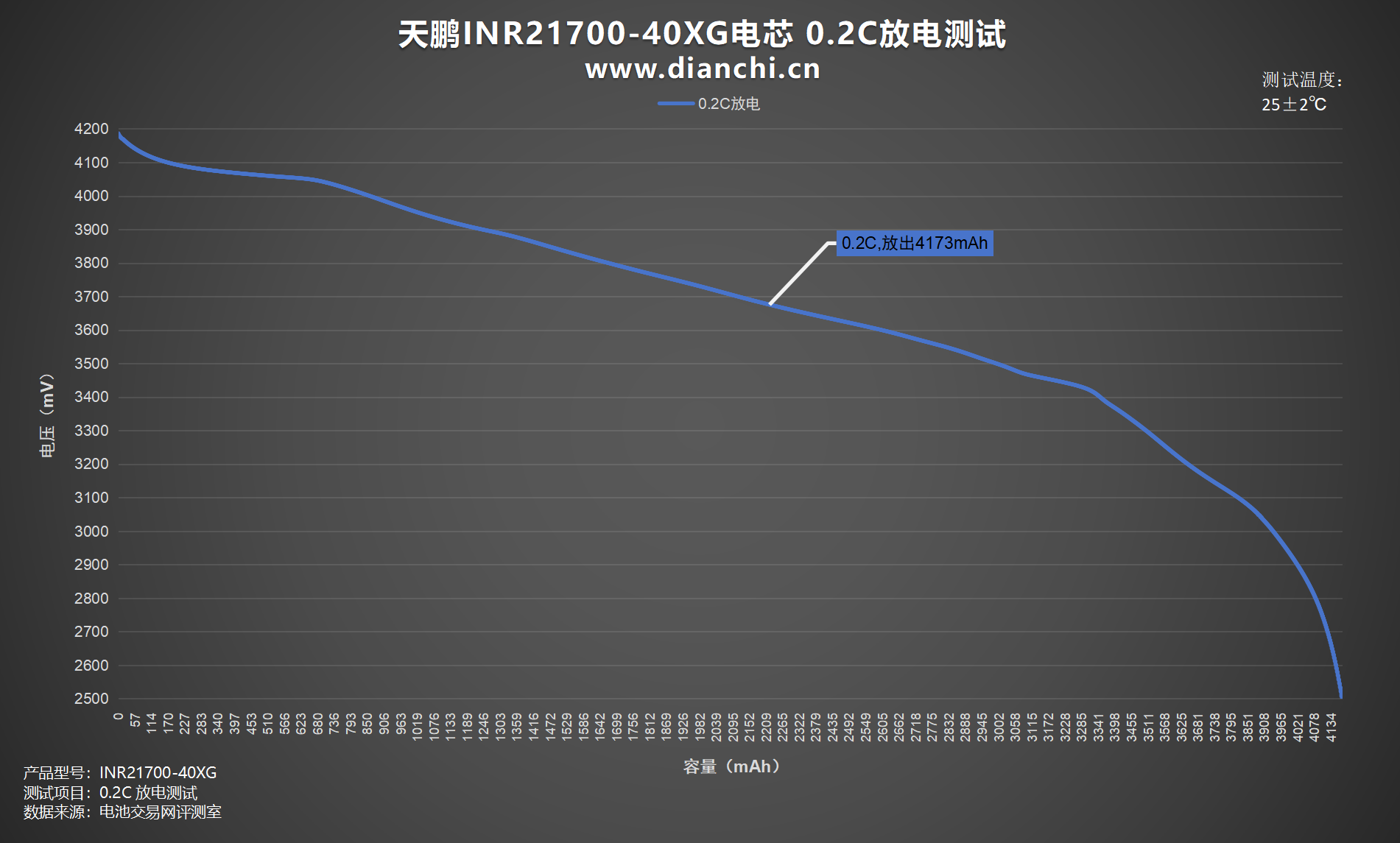

0.2C放电
绘制出折线图,设置电流为 800mA,0.2C为天鹏INR21700-40XG电芯放电,均压 3.66V,放到截止电压为2.5V,耗时约5小时13分钟,放出容量4173mAh,放出能量15.27Wh。

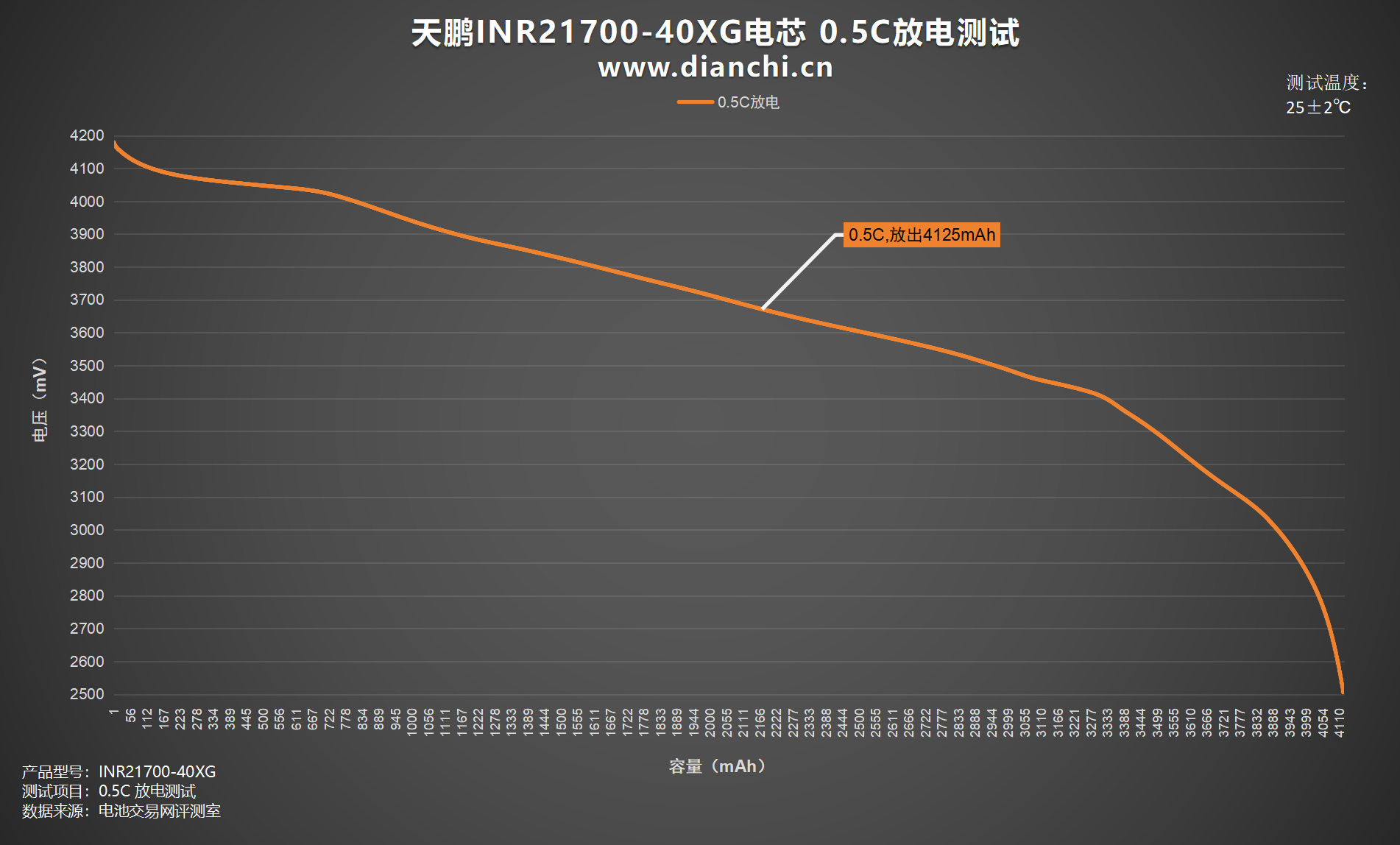

0.5C放电
绘制出折线图,设置电流为 2000mA,0.5C为天鹏INR21700-40XG电芯放电,均压 3.65V,放到截止电压为2.5V,耗时约2小时3分钟,放出容量4125mAh,放出能量15.07Wh。

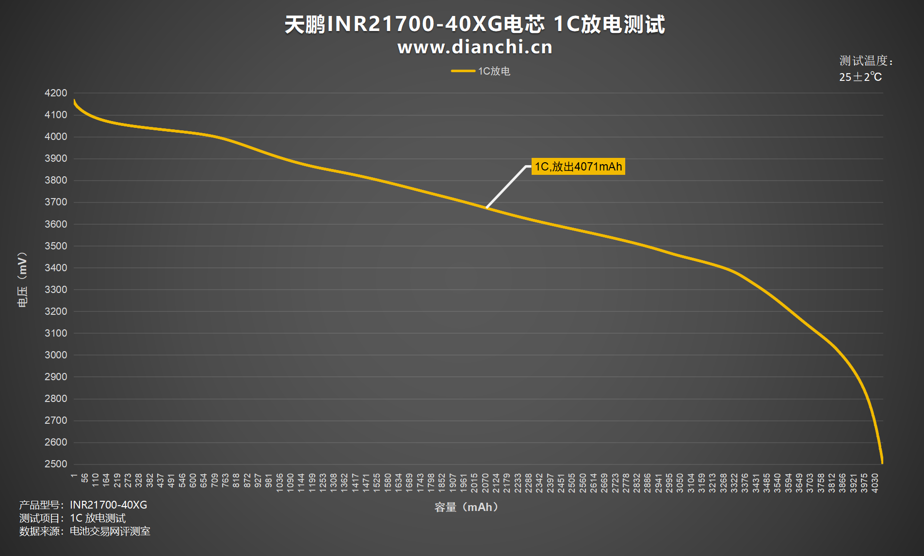

1C放电
绘制出折线图,设置电流为 4000mA,1C为天鹏INR21700-40XG电芯放电,均压 3.64V,放到截止电压为2.5V,耗时约1小时1分钟,放出容量4071mAh,放出能量14.83Wh。

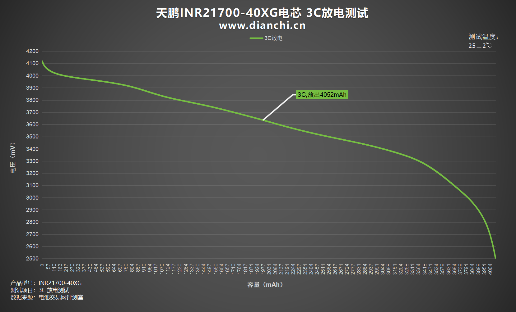

3C放电
绘制出折线图,设置电流为 12000mA,3C为天鹏INR21700-40XG电芯放电,均压 3.59V,放到截止电压为2.5V,耗时约20分钟,放出容量4052mAh,放出能量14.53Wh。

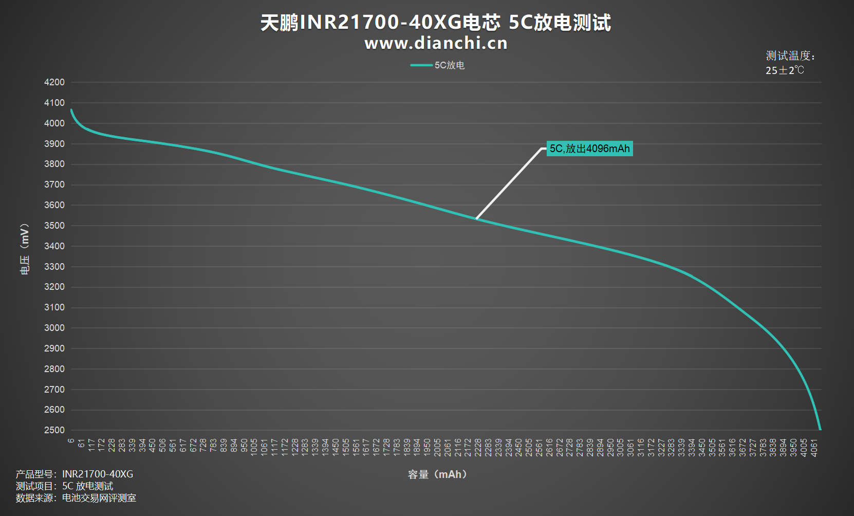

5C放电
绘制出折线图,设置电流为 20000mA,5C为天鹏INR21700-40XG电芯放电,均压 3.54V,放到截止电压为2.5V,耗时约12分钟,放出容量4096mAh,放出能量14.48Wh。

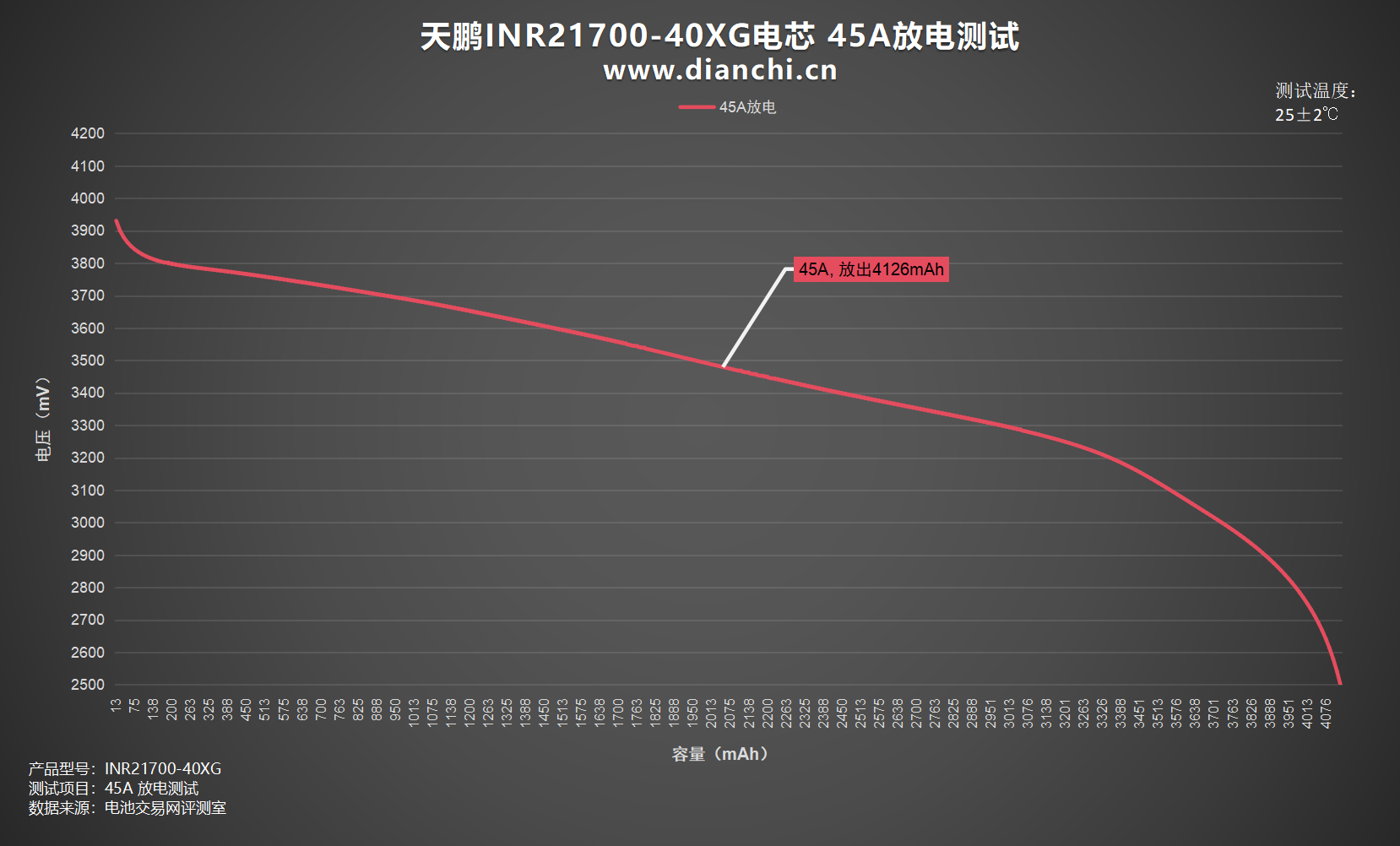

45A放电
绘制出折线图,设置电流为 45000mA,45A为天鹏INR21700-40XG电芯放电,均压 3.44V,放到截止电压为2.5V,耗时约5分钟,放出容量4126mAh,放出能量14.18Wh。

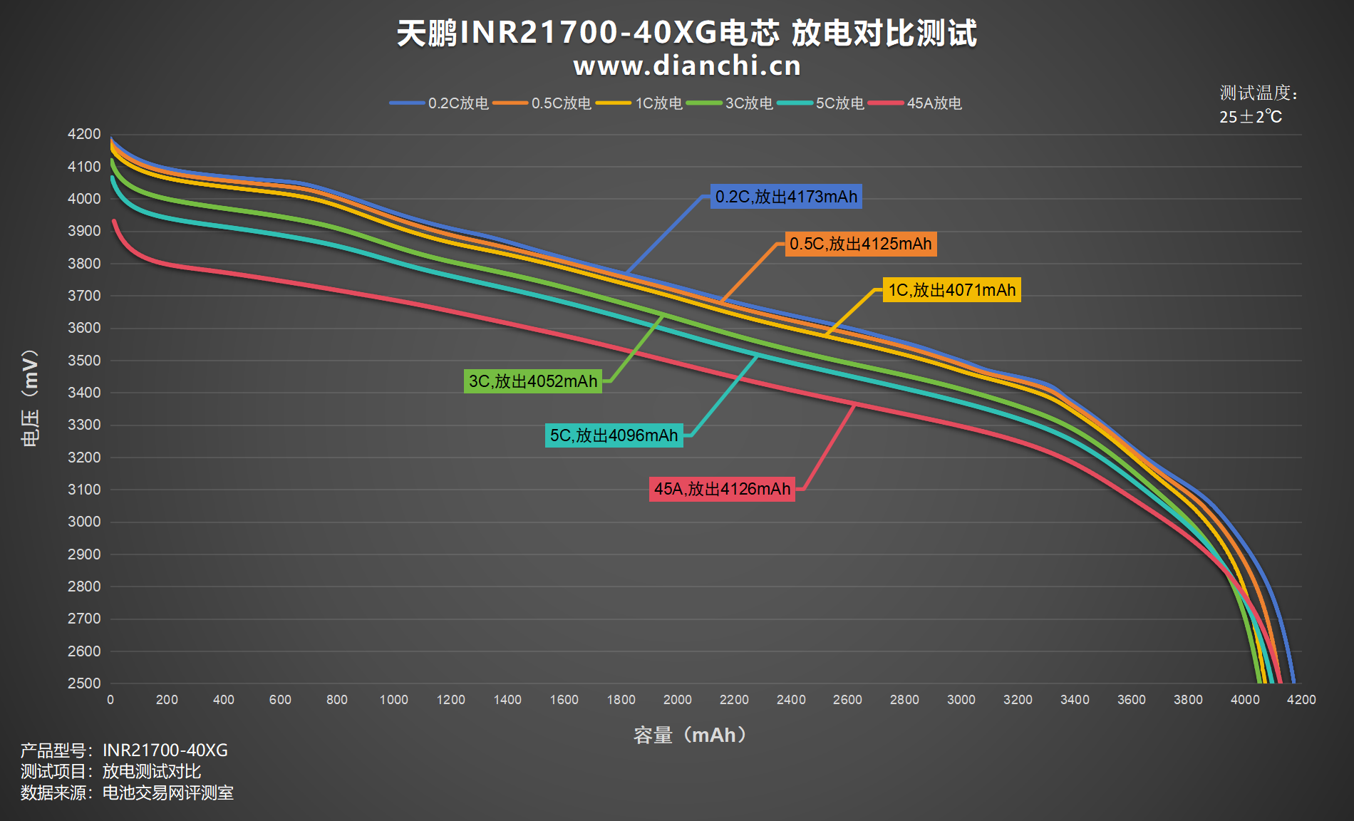

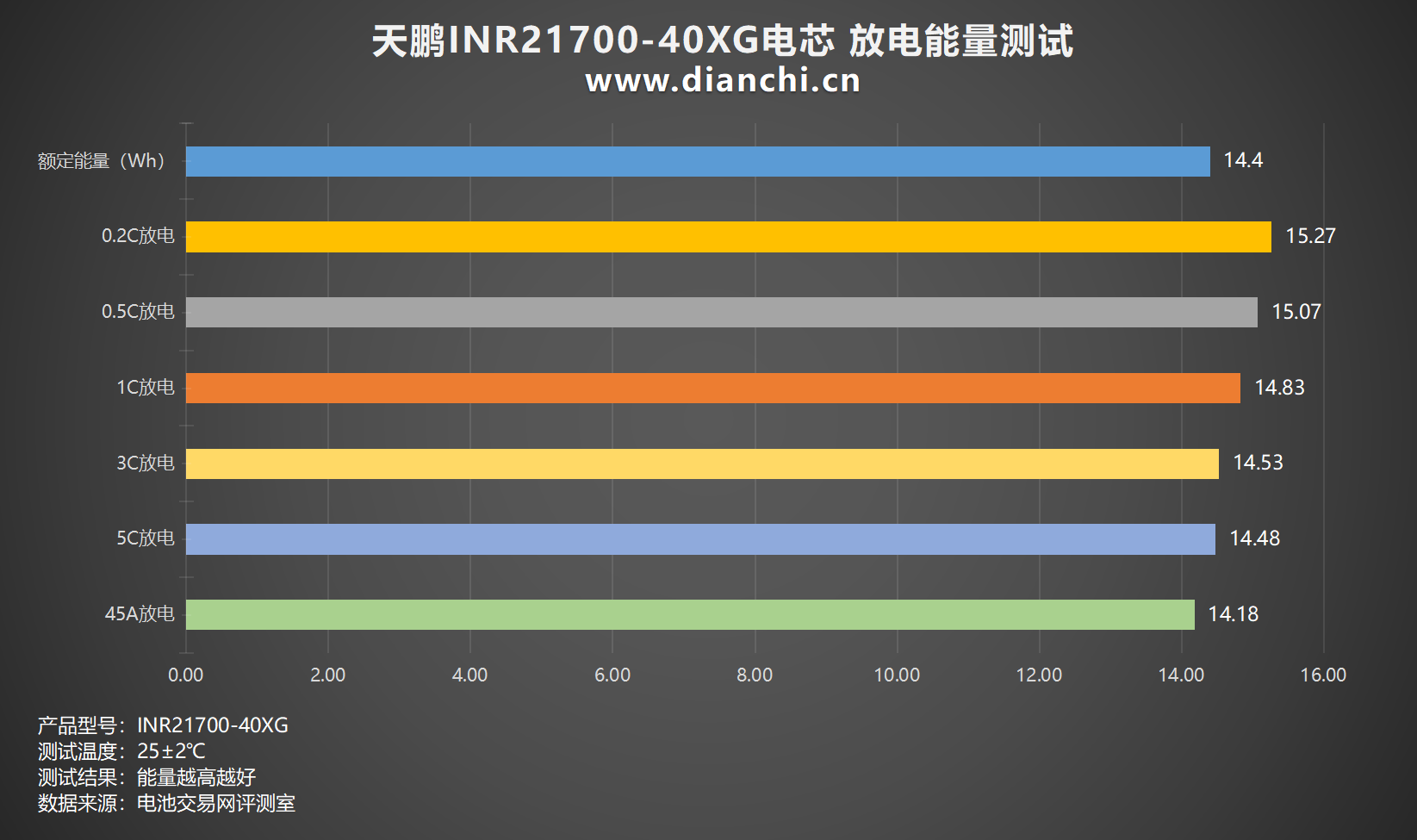

将测试数据汇总成表格,可以看出电芯在六种倍率下进行放电测试,整体容量不低于4000mAh,放电时间最快的是45A放电,耗时仅为5分钟,最慢的则是0.2C放电,耗时5小时13分钟。
将测试数据汇总成柱状图,放电测试中整体放电能量在14.18-15.27Wh之间;放电能量随着放电倍率上升而下降,总体相差不大,最低能量不低于14Wh,最高能量超出15Wh,整体表现亮眼。
将所测倍率汇总成曲线图,可以看到在多个倍率下放电容量没有低于4000mAh,表现优秀,从图中可以看到0.2C、0.5C、45A 三个档位放出容量超过4100mAh,其余档位均放出容量均超过了4050mAh,超出了官称的最高容量。

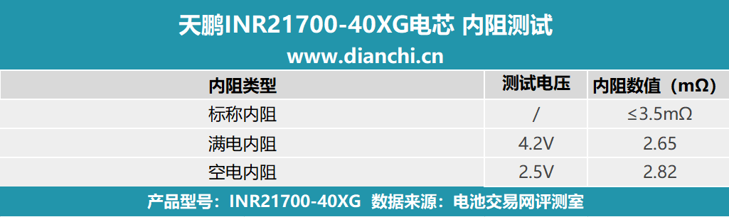

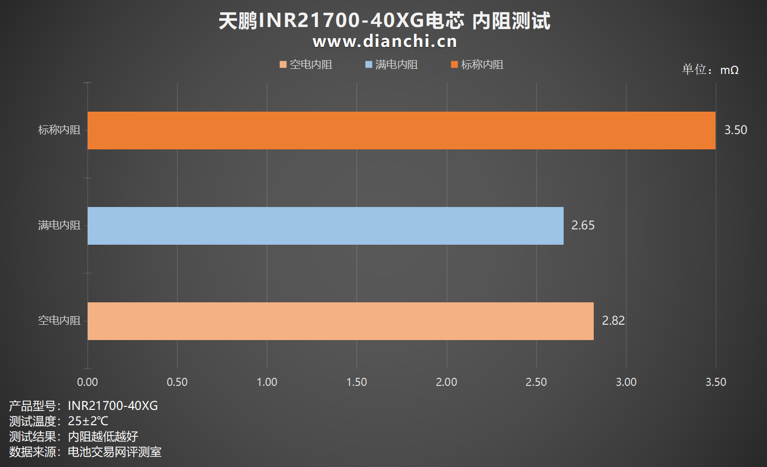

内阻测试部分,电池交易网将使用内阻测试仪器,分别测试 满电内阻 与 空电内阻。
将测试数据汇总至表格,可以看到满电内阻电压为 4.2V,空电内阻电压则为 2.5V,天鹏INR21700-40XG电芯标称内阻为≤3.5mΩ。
绘制出柱状图,可以看到 4.2V满电内阻为 2.65mΩ,2.5V空电内阻为 2.82mΩ,在两种电压下电芯内阻差距不大,同时远低于标称内阻,表现优秀。

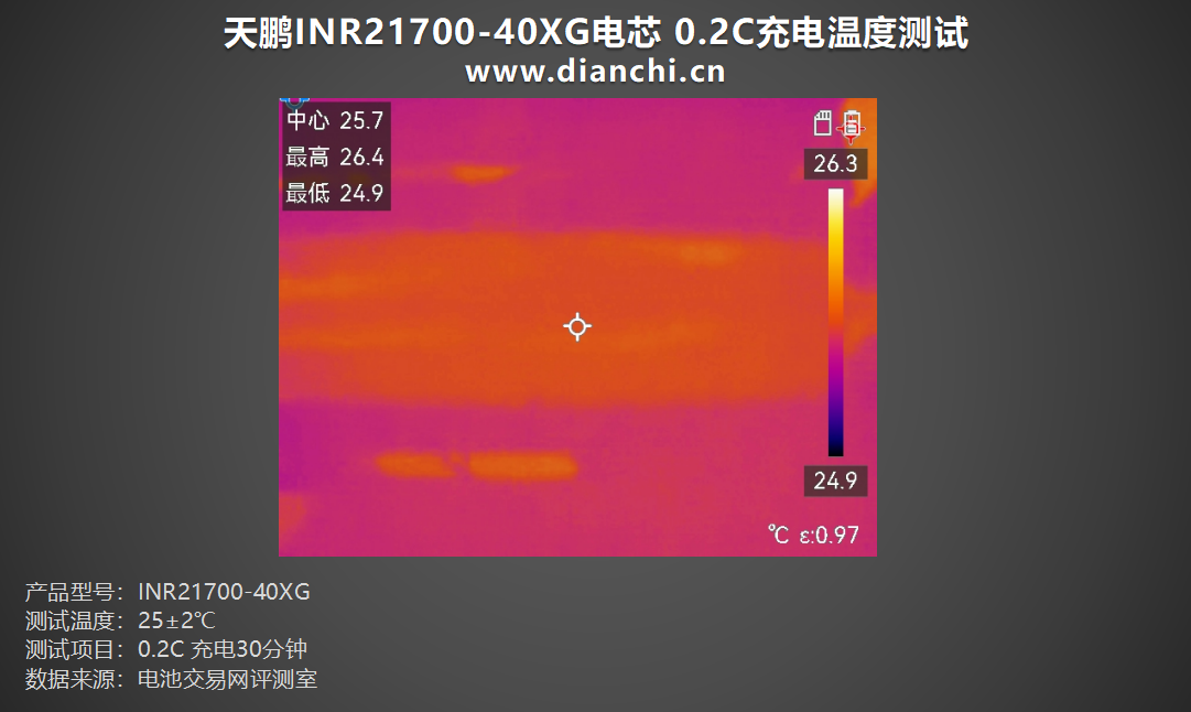

0.2C充电
天鹏INR21700-40XG电芯以0.2C倍率进行充电30分钟,表面中心温度为26.4℃左右。

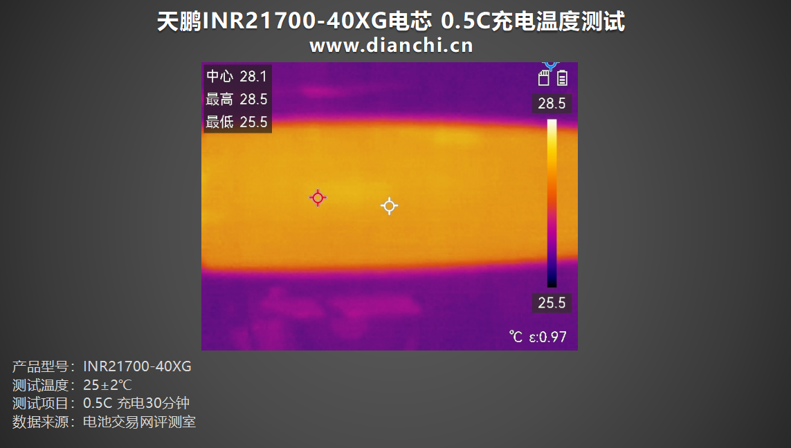

0.5C充电
天鹏INR21700-40XG电芯以0.5C倍率进行充电30分钟,表面最高温度为28.5℃左右。

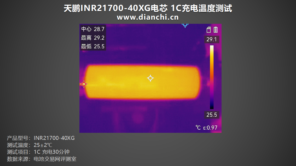

1C充电
天鹏INR21700-40XG电芯以1C倍率进行充电30分钟,表面最高温度为29.2℃左右。

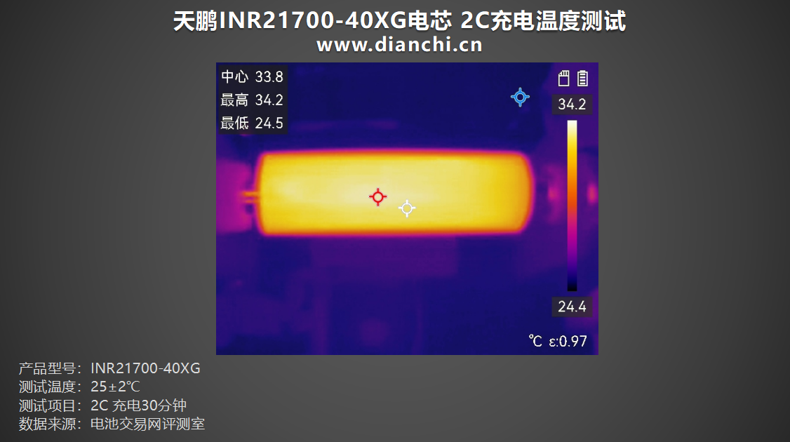

2C充电
天鹏INR21700-40XG电芯以2C倍率进行充电30分钟,表面最高温度为34.2℃左右。

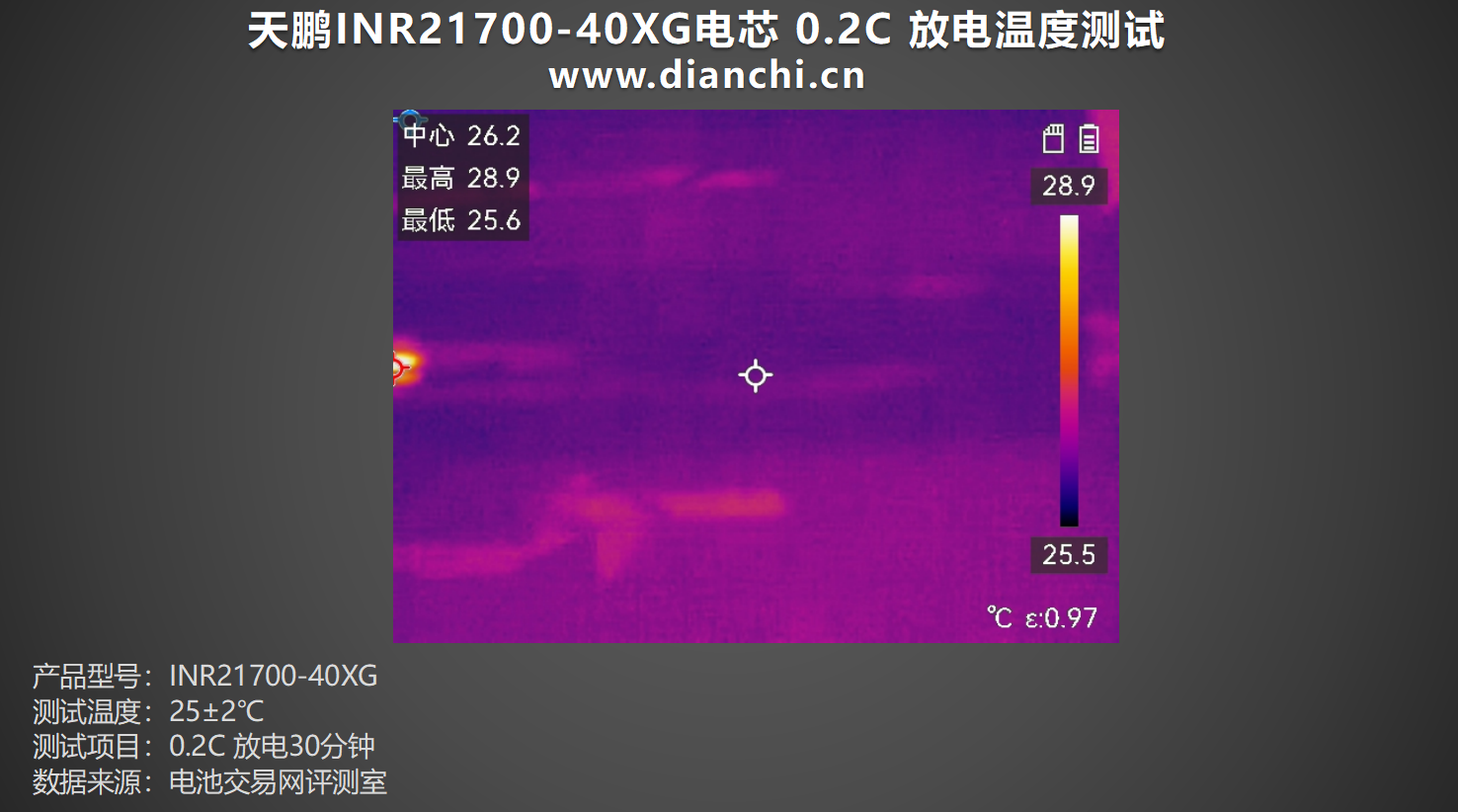

0.2C放电
天鹏INR21700-40XG电芯以0.2C倍率进行放电30分钟,表面中心温度为26.2℃左右。

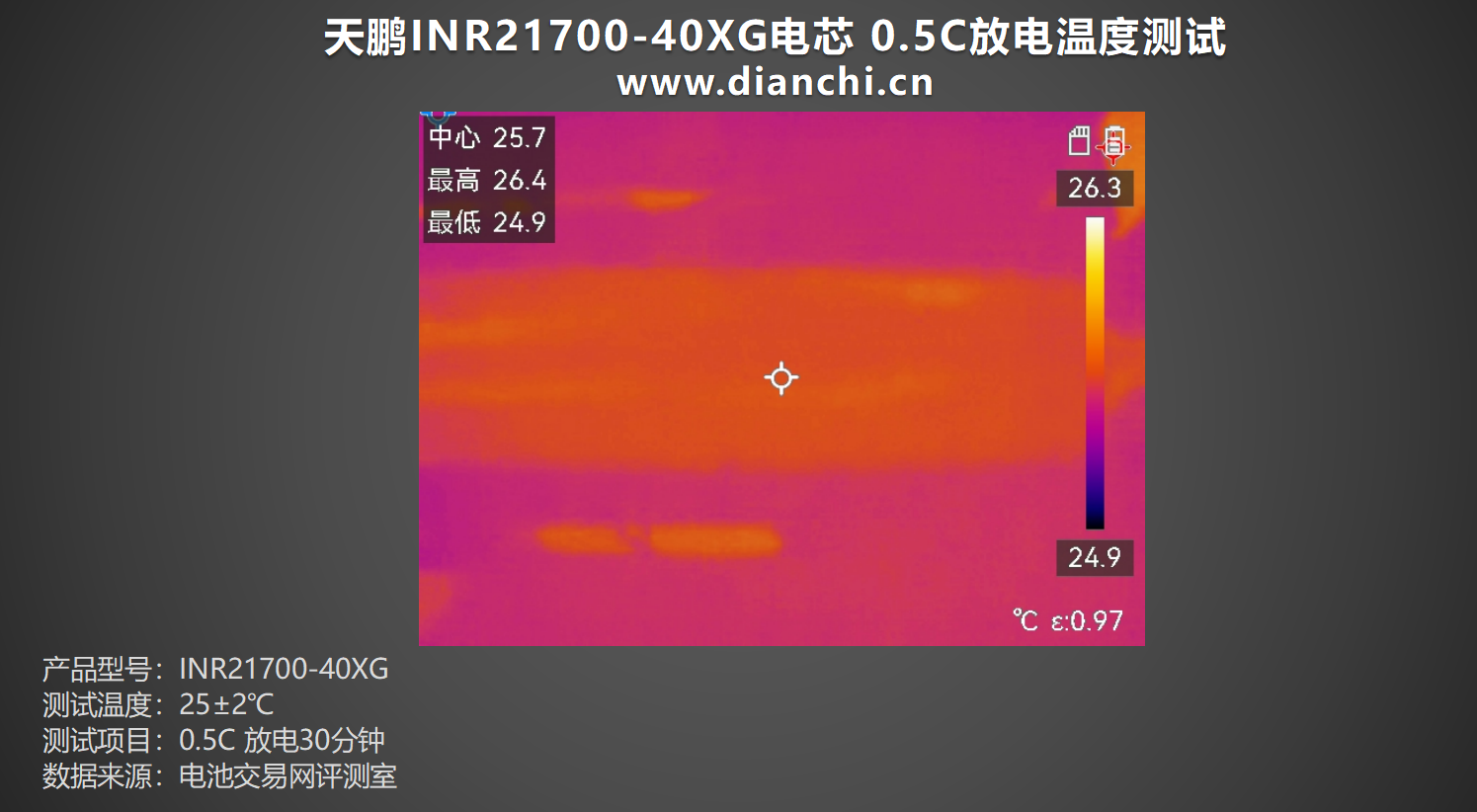

0.5C放电
天鹏INR21700-40XG电芯以0.5C倍率进行放电30分钟,表面中心温度为26.4℃左右。

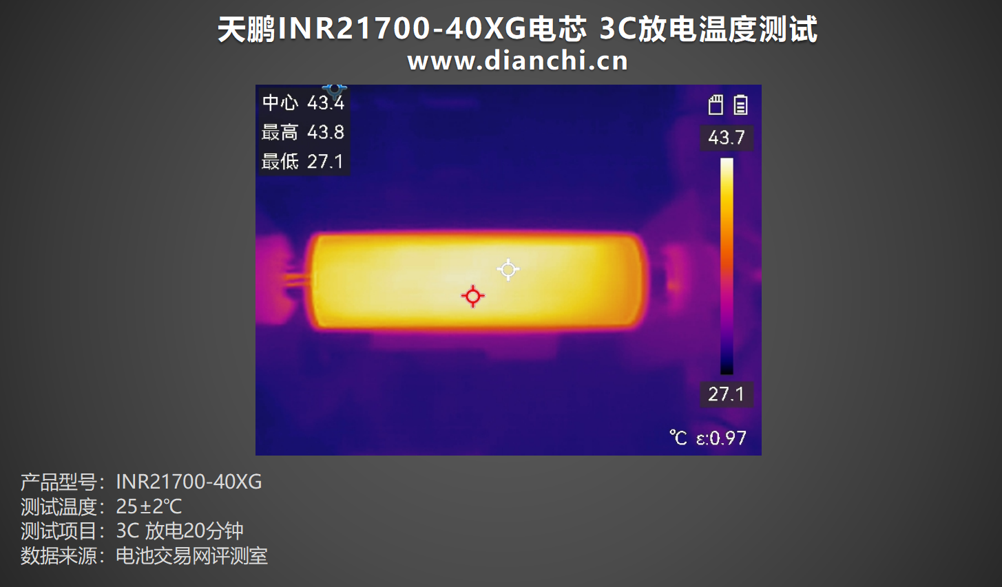

3C放电
天鹏INR21700-40XG电芯以3C倍率进行放电20分钟,表面最高温度为43.8℃左右。

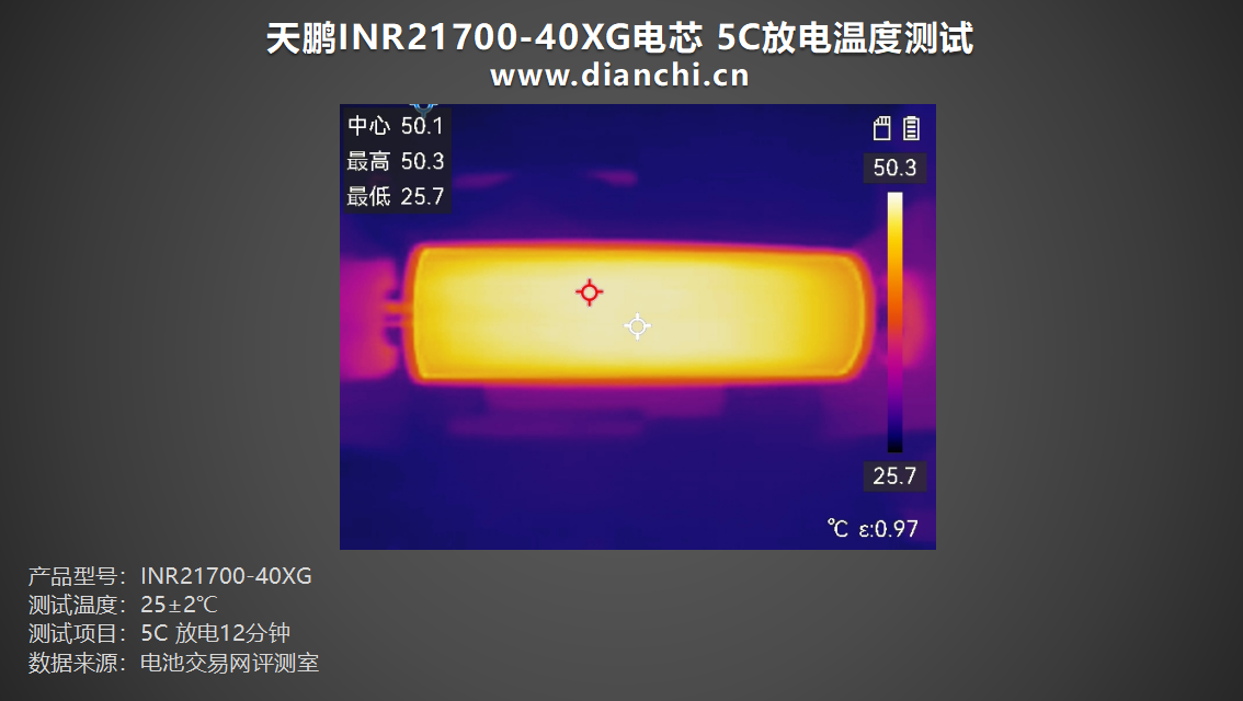

5C放电
天鹏INR21700-40XG电芯以5C倍率进行放电12分钟,表面最高温度为50.3℃左右。

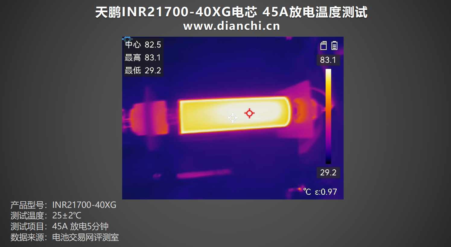

45A放电
天鹏INR21700-40XG电芯以45A进行放电30分钟,表面最高温度为83.1℃左右。

在温度与内阻测试环节,该电芯同样表现出色。充电过程中温升控制良好,始终保持在 35℃以内;在45A 大电流放电时,电芯表面最高温度可达 83.1℃,实际应用中需搭配散热设计以保障性能。其余放电倍率下,温度均处于正常区间。内阻方面,电芯标称内阻为≤3.5mΩ,实测 4.2V 满电状态下内阻仅为 2.65mΩ,2.5V 空电状态时内阻为 2.82mΩ,两种电压下内阻差异较小,且均显著低于标称值,整体表现亮眼。
